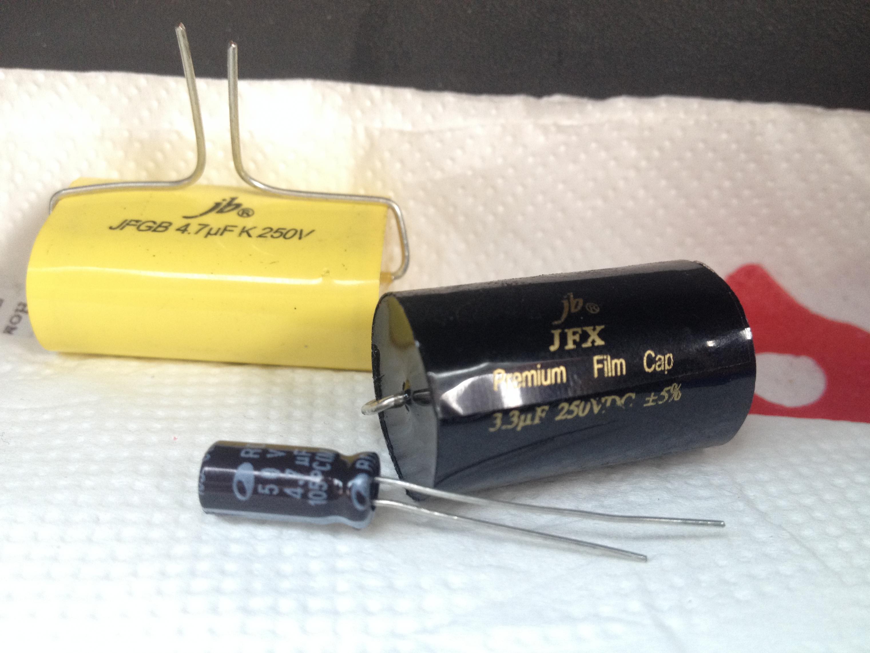

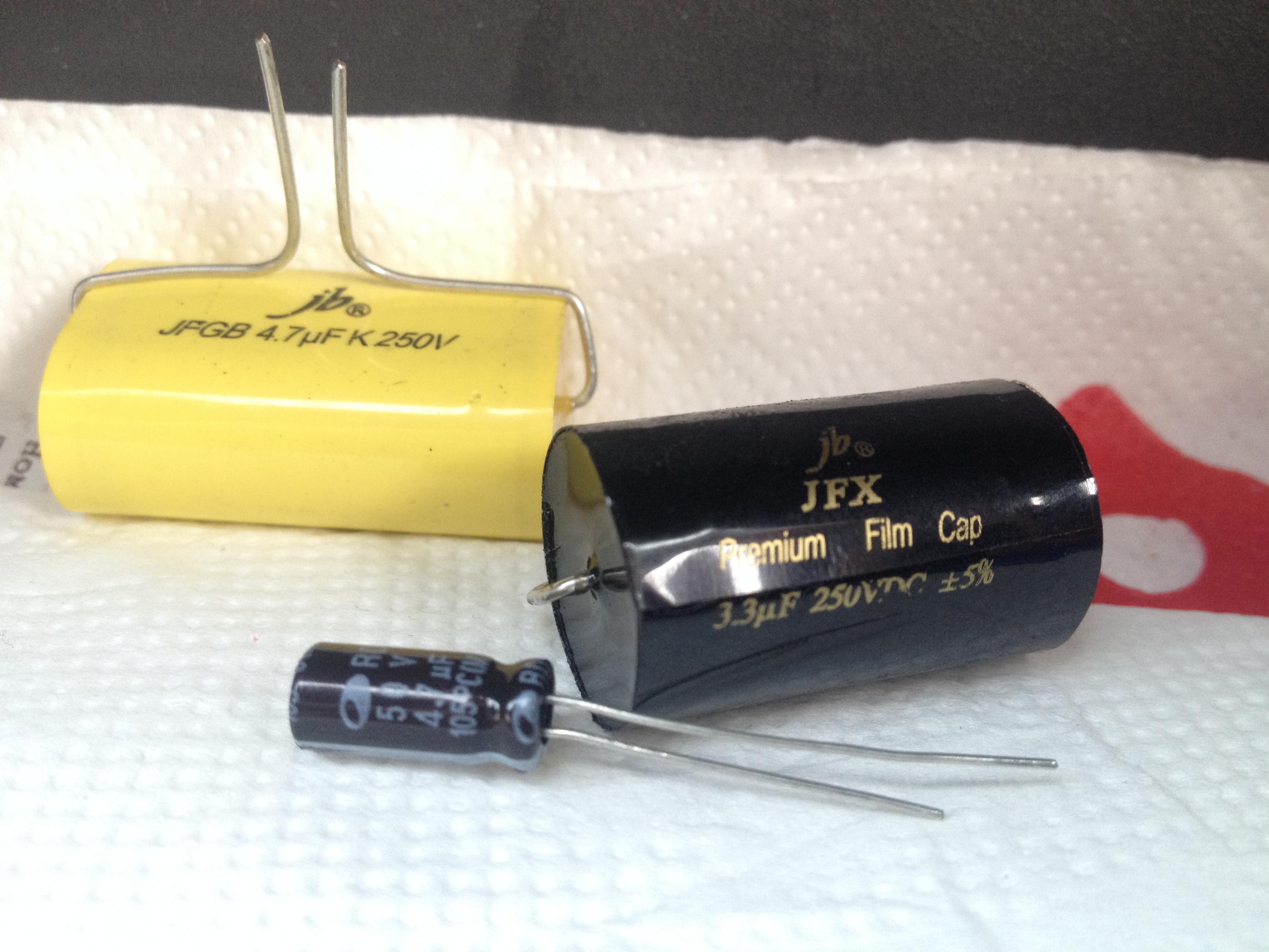

Про голову: как писалось выше, альп мой не имеет норм фильтров, т.е. поканалку реализовать без бубна не получиться. Как было написано выше, я подключил пищалки от уся головы через кондеры. Неделю назад я купил немного другие кондеры и поставил их. Могу сказать с увереностью - звук поменялся. На фото видно маленькие которые были и те, которые купил))

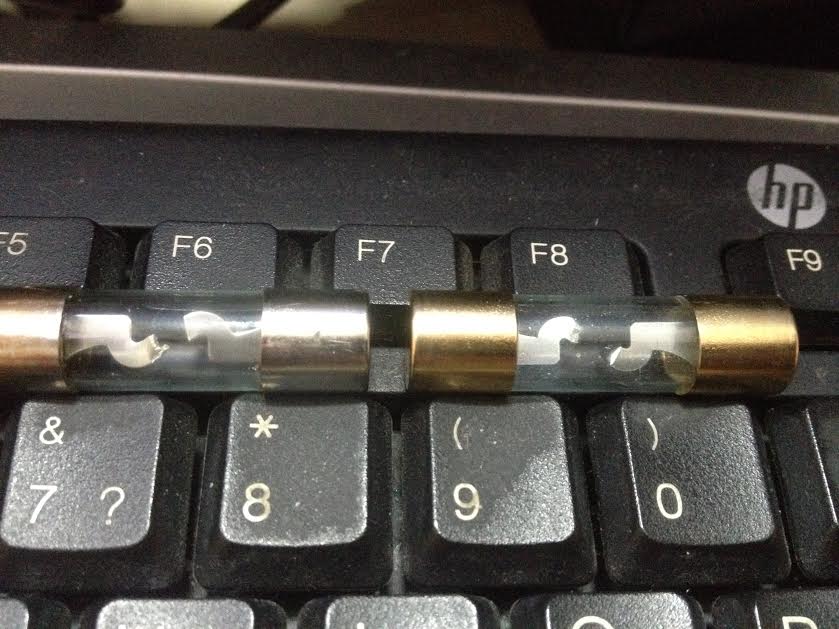

Так вот... Из предыдущей записи остался на сейчас только кикс)) Крос будет выложен на продажу и конденсаторы были заменены на нормальную процевую голову. Усилитель блаукпункт был заменен на челенджер 75.4(спасибо Антону Sateli).
Картина по железу в подписи.
Но вчера приключилась интересная ситуация... у меня умер подкапотный предохранитель при не громком прослушивании радио. На усилках все преды целые. Сегодня утром поставил другой... с Вишневого доехал до аеропорта Жуляны и снова умер пред уже при "громких низких неграх".
Сам предохранитель на 30А, а сумма предов на усилках составляет 120А. Где-то в глубине души я понимаю, что потребление питания у меня может спокойно перевалить за 30 ампер. Но как я тогда до этого ездил и ничего не горело?))))
Старый 27.02.2015, 08:11   #97
AlexMonacor
Аватар для AlexMonacor
Регистрация: 24.11.2008
Адрес: Киев ιl.ιllιlι
Сообщений: 2,336
Вы сказали Спасибо: 36
Репутация: 412
По умолчанию Re: Инстал в народный автомобиль. Дачия Логан.
типичная ситуация для агу-шных колб: слабый контакт, подгорание/загрязнение, использование дешевых предохранителей по 10грн (которые не всегда соответствуют номиналу)
Выход : АНЛ-ловская колба
Старый 27.02.2015, 08:27   #98
neDinamovec
Аватар для neDinamovec
Регистрация: 28.11.2013
Возраст: 34
Сообщений: 236
Репутация: 8
Та я уже давно на АНЛ смотрю... Мне нужен волшебный толчек))
На счет загрязнения и плохого контакта; как от єтого горит нить предохранителя? Должно же по идее гореть место где контакт плохой... Хм......
Последний раз редактировалось neDinamovec; 27.02.2015 в 08:57.
Старый 27.02.2015, 08:47   #99
Сообщение от neDinamovec Посмотреть сообщение
так и есть. то просто попутные проблемы при использовании агу.
Старый 27.02.2015, 09:32   #100
neDinamovec
Возраст: 34
Сообщений: 236
Репутация: 8
Кароче разберу ету колбу, все перечищу и буду ставит преды с начала на 40, потом 50 и 60А, посмотрим как гореть буду, и будут ли вообще. С
