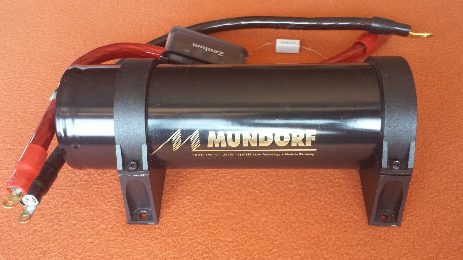

Дак какой тип конденсатора?
электролитический.
вот он, собственной персоной
автору топика приношу свои извинения за офф
