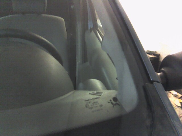

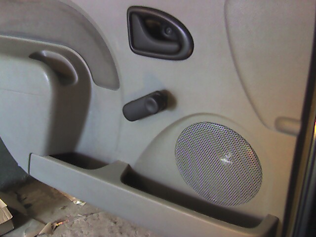

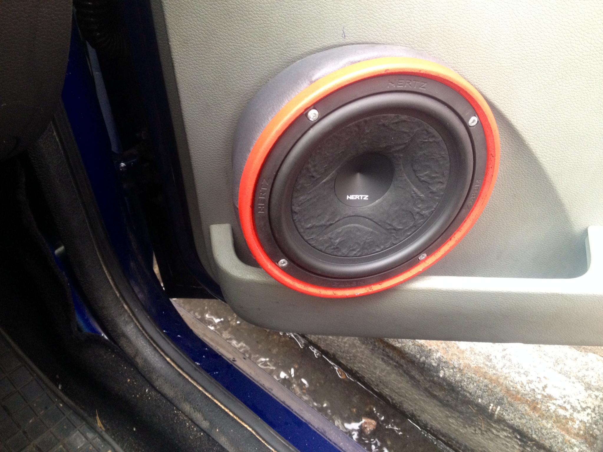

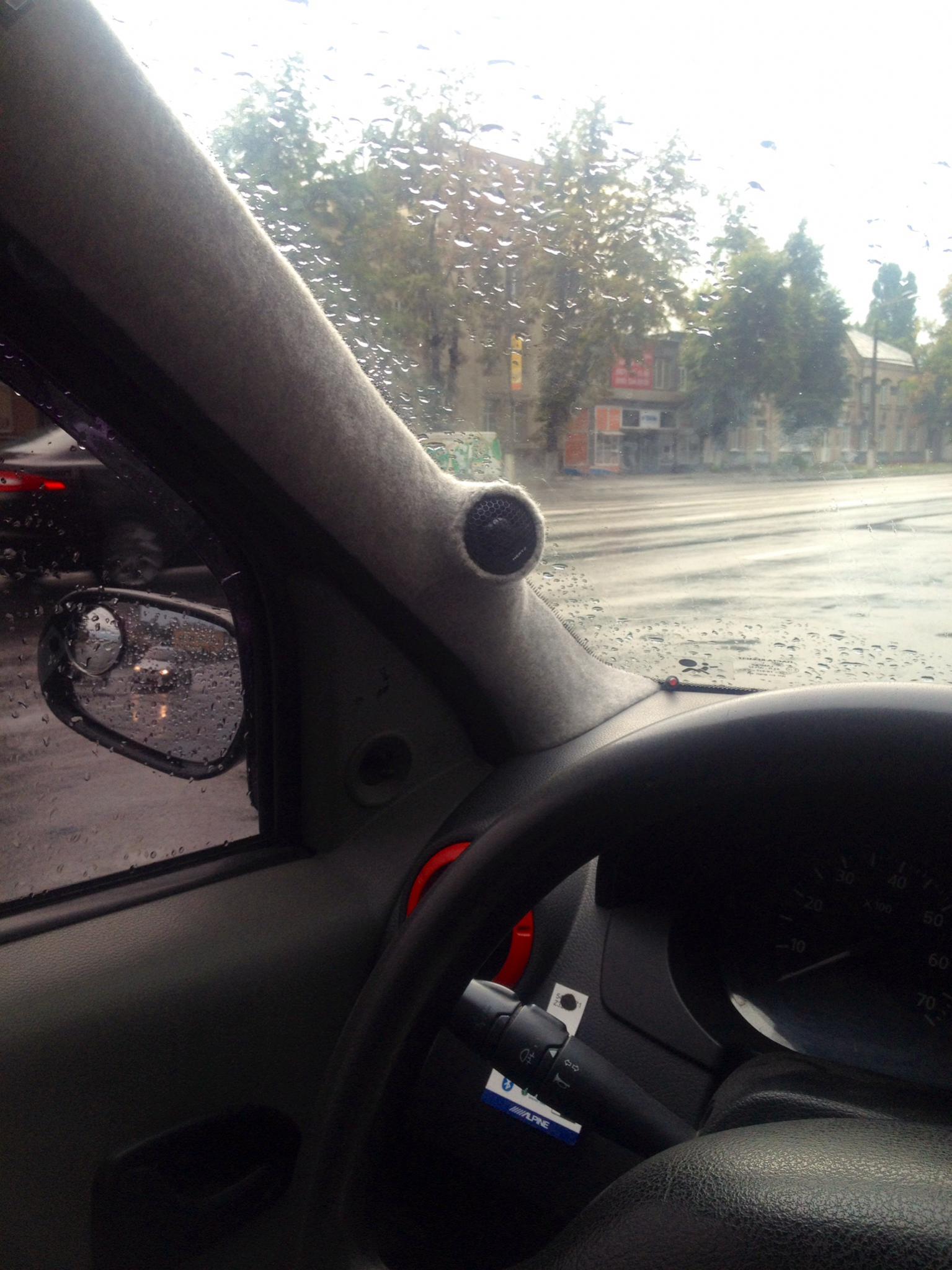

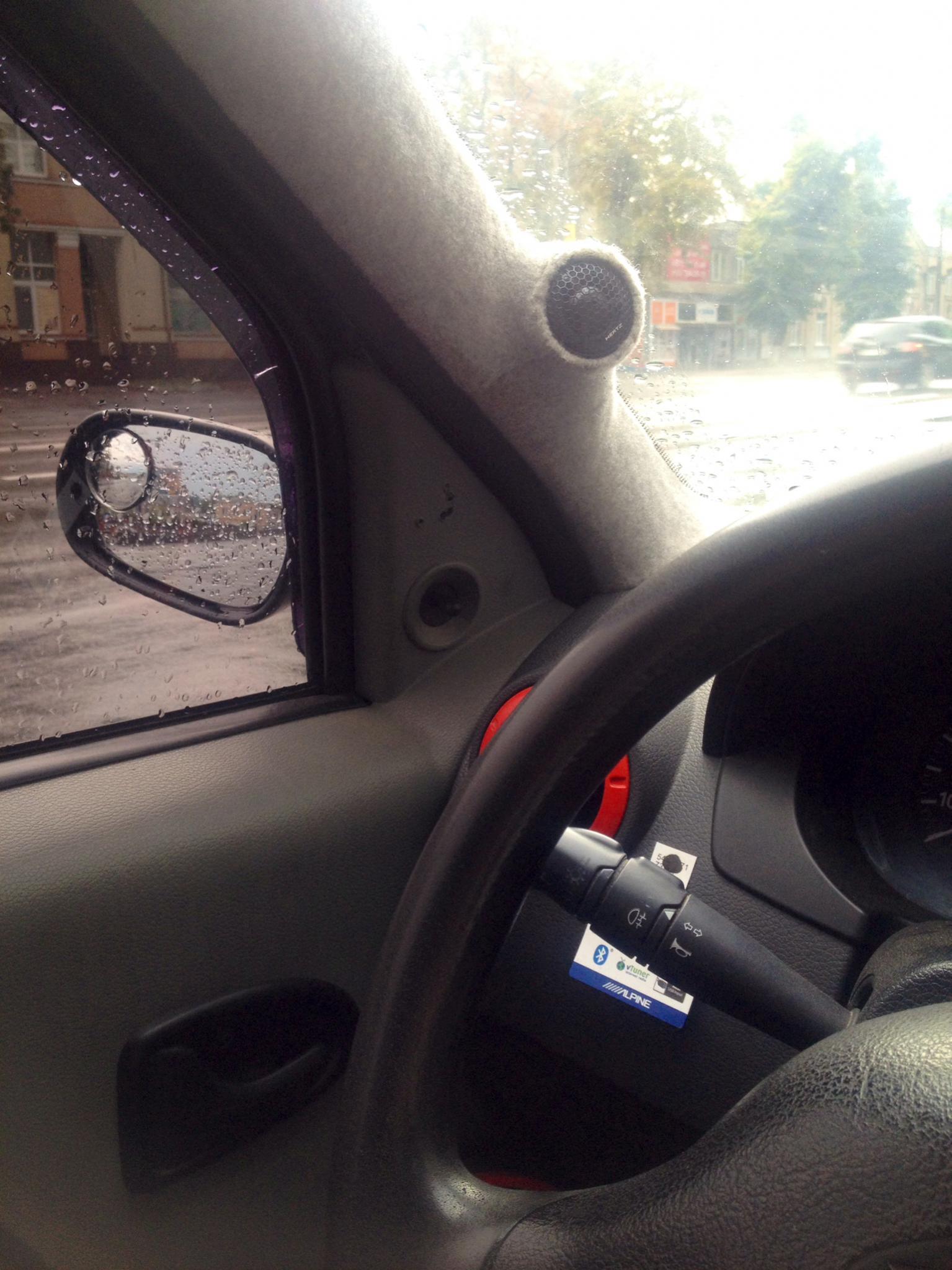

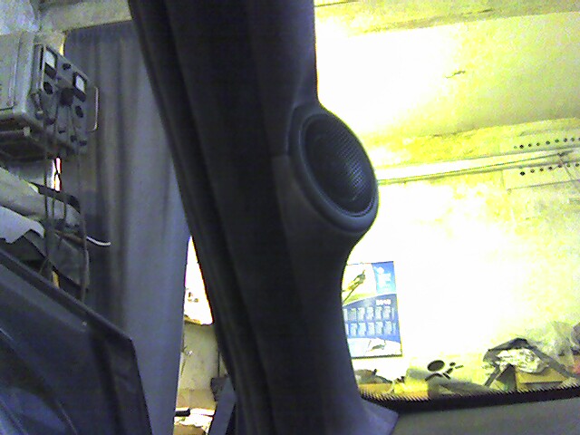

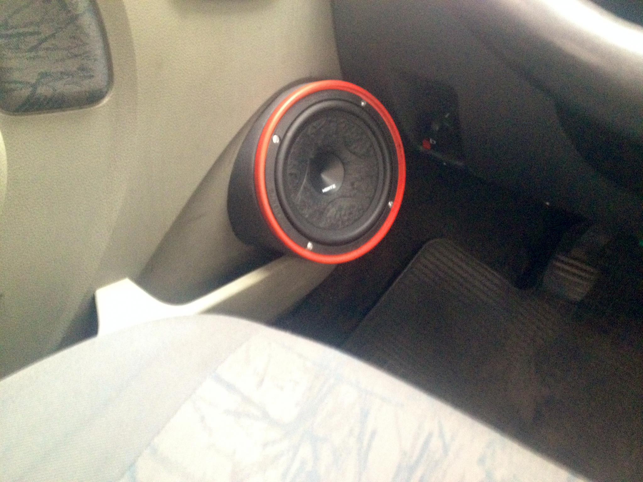

По умолчанию Инстал в народный автомобиль. Дачия Логан.
Голова Alpine CDE-178BT
Фронт Hertz EV 165.5L в дрерях на подиумах с доворотом + Hertz ET 26.5 на слепленых подиумах в стойках лобового, направление навхрест на подголовники.

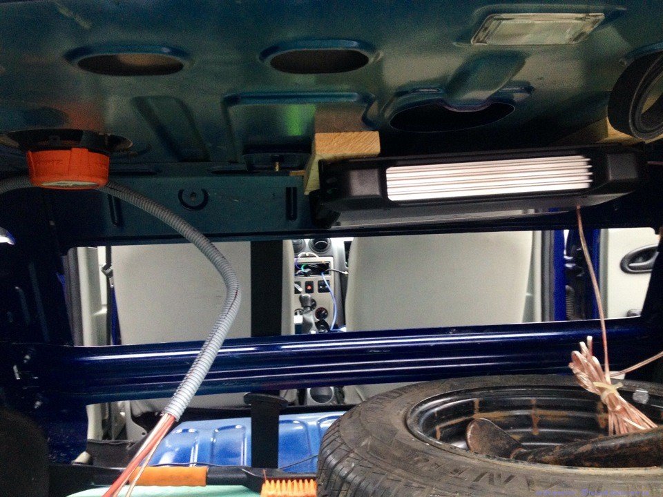

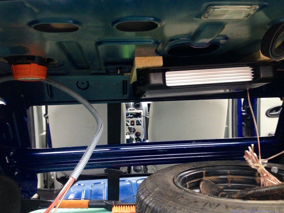

Усилитель Blaukpunkt VA-475 установлен в багажнике под полкой на двух деревянных брусках, так как полка не ровная.
Межблок самодельный на кабеле Klotz АС110.
Саба пока нет. На днях закончу сборку ЧВ на двух динамиках 34гд-10.
Мне не нрав, что высокие завышены... как-то сильно цокает и пшикает. Пробовал тыкать перед твитером керамические резисторы на 2.0 ом, но все равно... Кстати кросоверы сейчас стоят от двухполоски морель максимо.
На динамики в полке не смотрите, их там уже нету
Дырки в полке прикрыты заводскими сетками, все по феншую

по фоткам кажется, что правый мид смотрит вниз, а левый вверх; это так?
avik вне форума   Ответить с цитированием Вверх
Старый 11.08.2014, 13:15   #3
neDinamovec
Аватар для neDinamovec
Регистрация: 28.11.2013
Возраст: 34
Сообщений: 236
Репутация: 8
По умолчанию Re: Инстал в народный автомобиль. Дачия Логан.
Это так кажеться... просто левый имеет более крутой доворот, а правыйпримерно на ручку кпп(мож чуть-чуть ниже). В штатных местах динамик вообще вниз смотрел(я уровнем мерял)

без обид, но не думаю что кому-то стоит повторять такое

Цікавий начос вийшов на стійках Вч. Всі відбивання впитують

ну... если на пищи не обращать внимания и простить их направление, то миды - шо зря: тоннели.... ну и направление я бы назвал "глазки пикинеса"
зы усилитель висит криво, провода болтаются..... дядя Боря бы двойку влепил

Провод сейчас не тот который на фото, и УЖЕ закреплен сразу к деревянному бруску. Да, усилитель висит криво. У меня нету брусков с нужной разницой в толщине. Про тоннели; по другому закрепить никак нельзя было, так как если притулить через простой круглый подиум к двери - динамик смотрит вниз(спасибо французам).
А поясните плиз про направление пищалок, что было бы хорошо исправить?

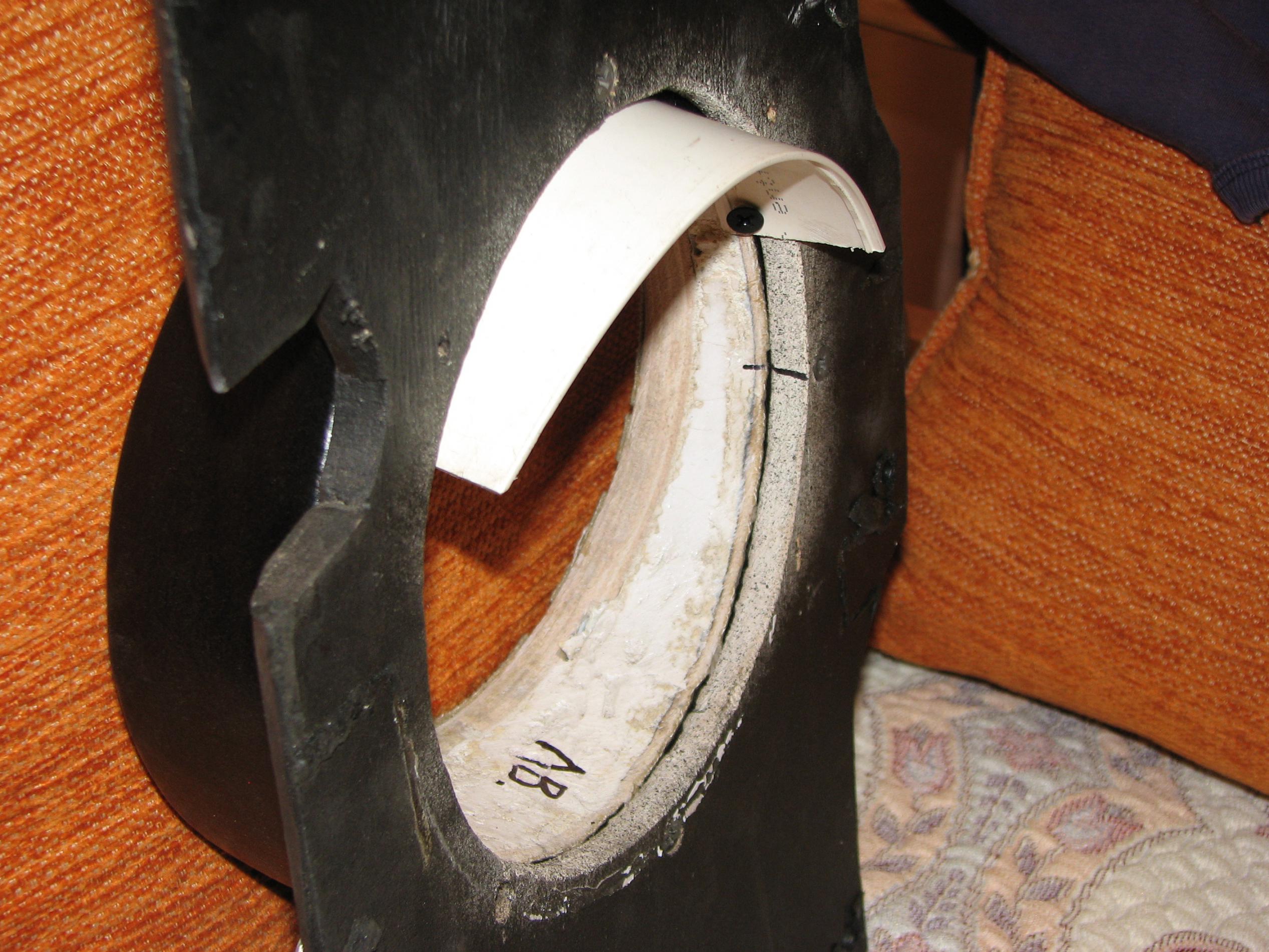

я бы посоветовал, ваши подиумы с доворотом заменить на обычное фанерное колечко 16-20мм прикрученное непосрдственно к металлу двери, и послушать разницу, так как доворот не всегда есть хорошо, а некоторые довороты вообщее напрочь убивают звук

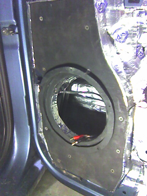

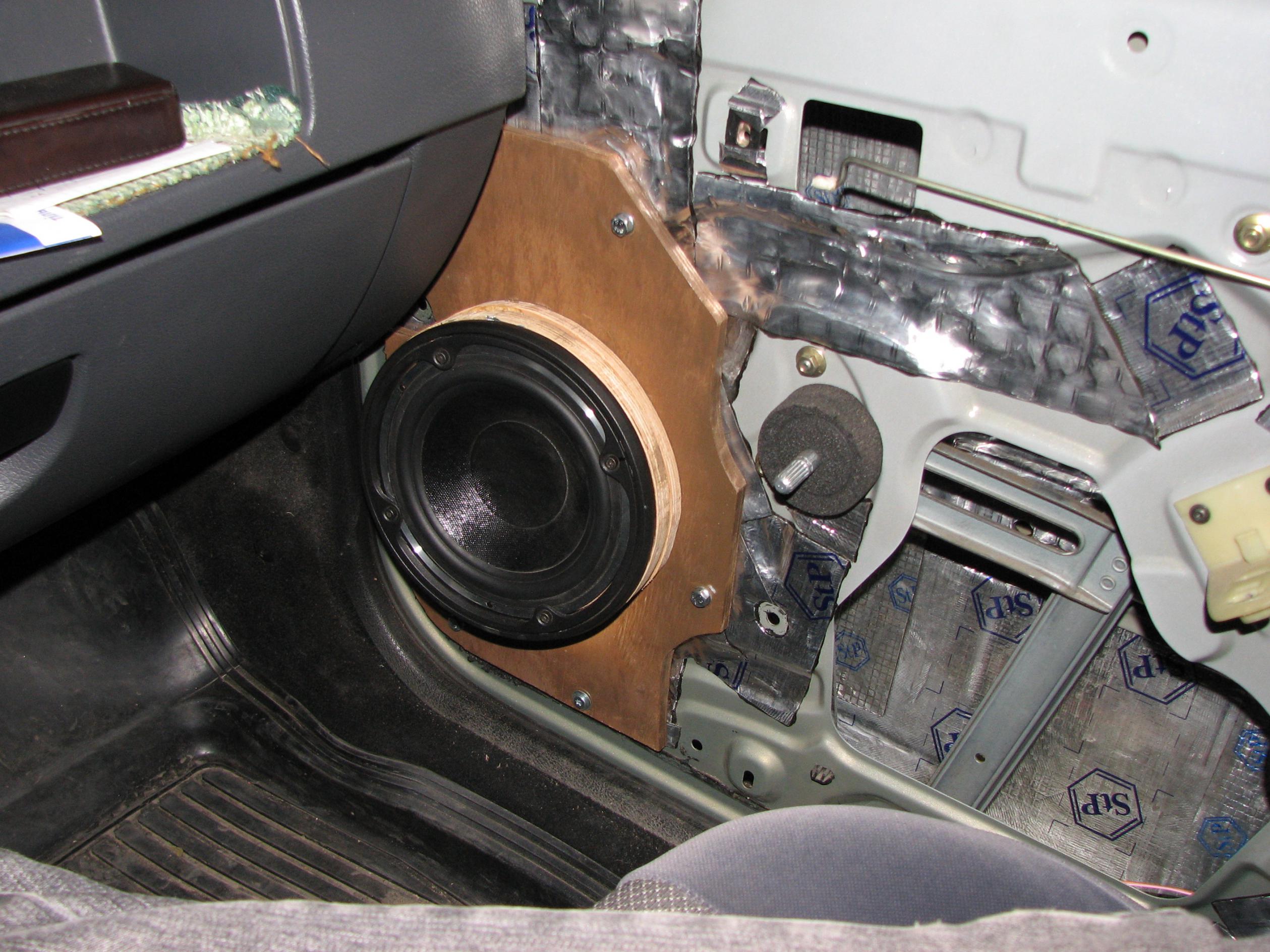

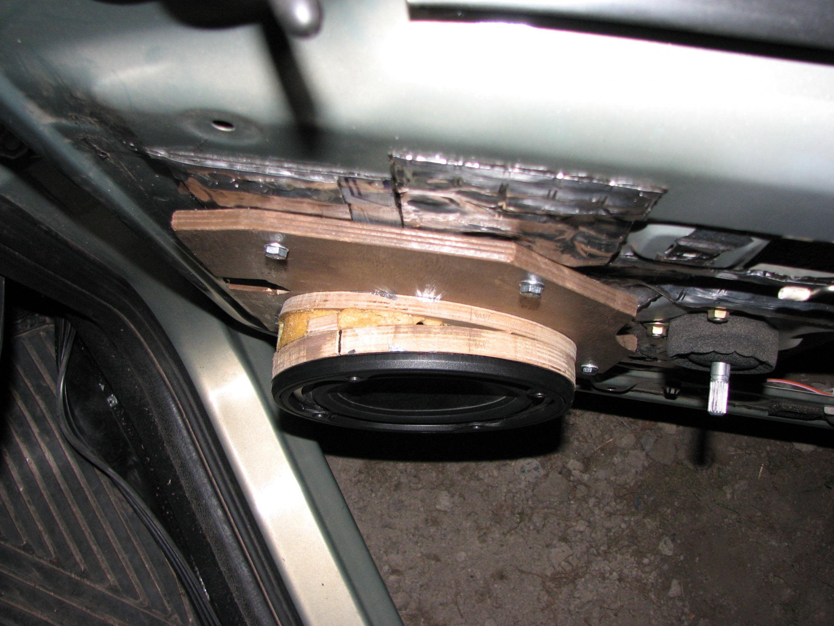

Панове тут намагаються сказати, що під картами є достатньо місця для нормальної основи для динаміка. І після цього карти будуть виглядати куди акуратніше.
І що стійки можуть мати дещо привабливіший вигляд.
Це так, з невеликого власного досвіду.

Так а подскажите, что с направленостью пищалок?

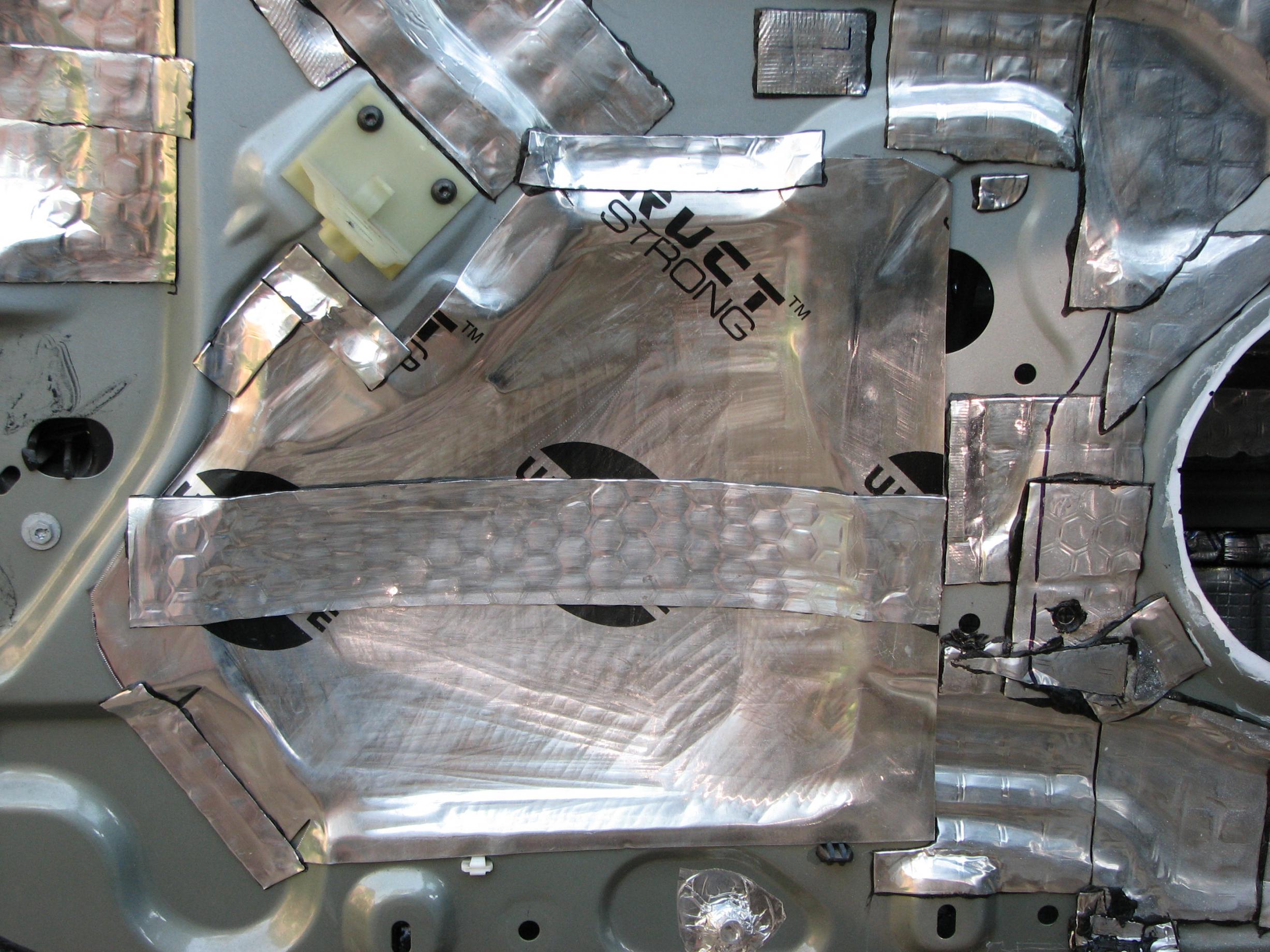

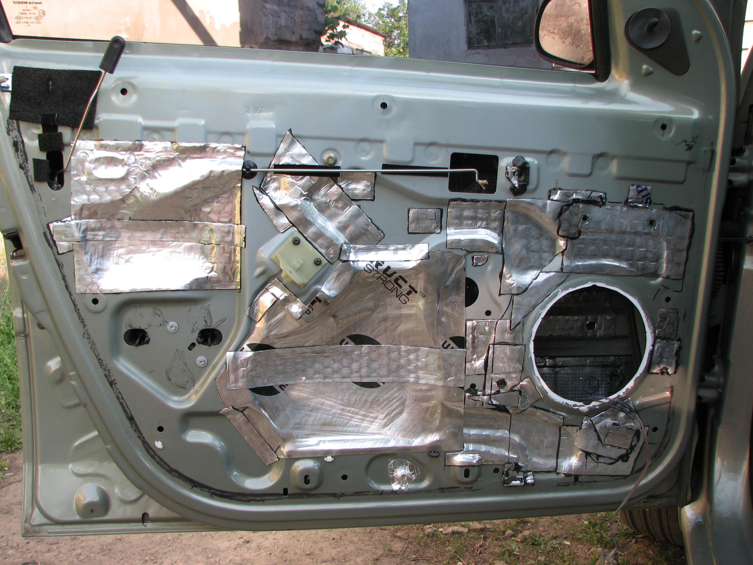

Под обшивкой места достаточно. У меня вот такая получилась акустическая подготовка двери.
