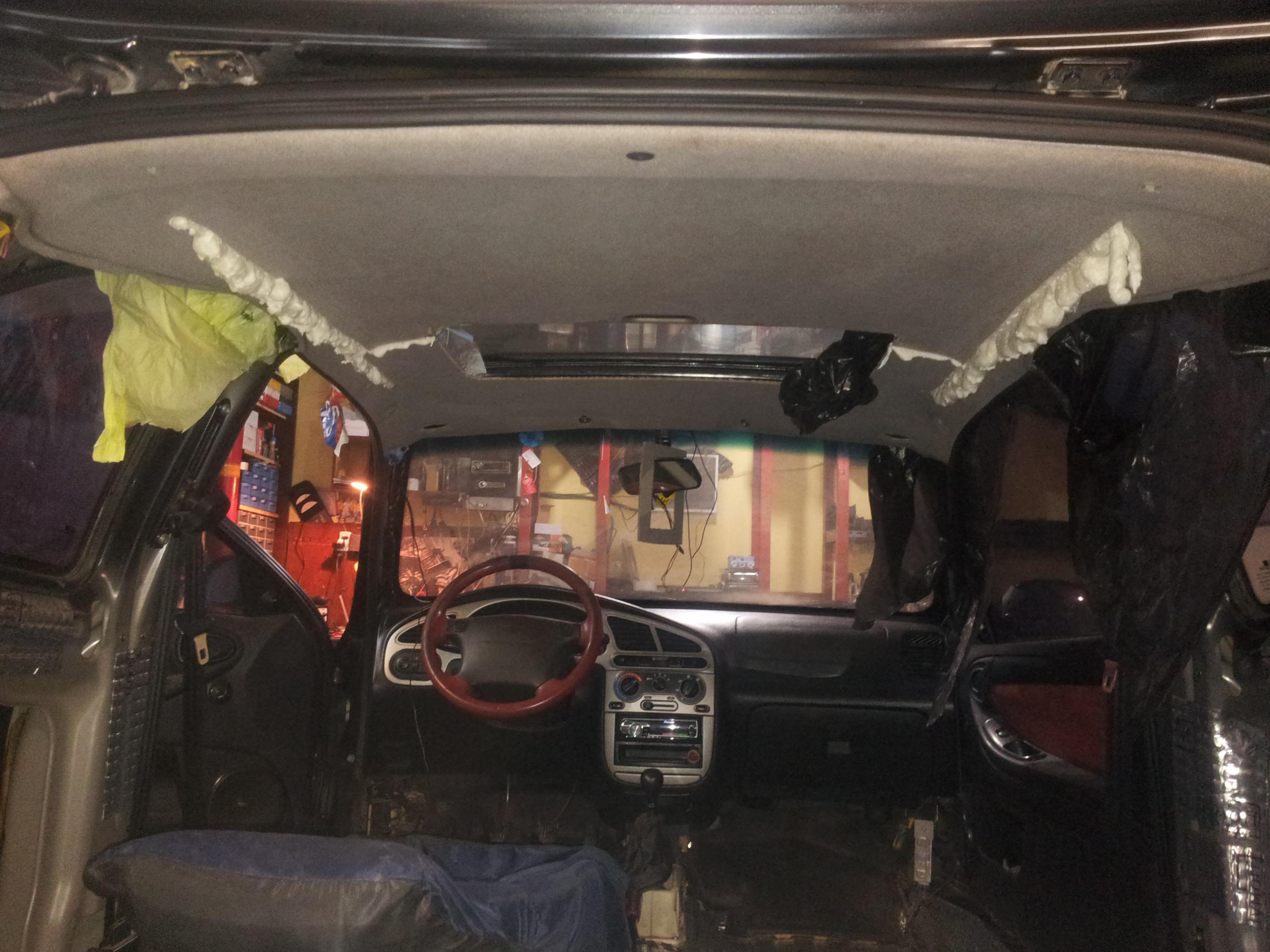

На всех Ланосах наверное крышу обесшумливают пеной.
Немножко переборщил
Немножко переборщил
да... сказать нечего, что поделаеш эра иннавационных технологий, что там крыша у меня сосед на таврии полностью оба крыла с пены выдул, уже второй год, полет нормальный

Сообщение от Minya Посмотреть сообщение
Немножко переборщил
брутальний чел
Немножко переборщил
это писдос
ЗАЧЕМ столько работы проделывать и главное заведомо не зная результат!!!!
