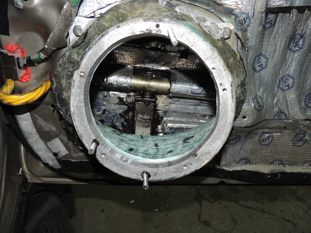

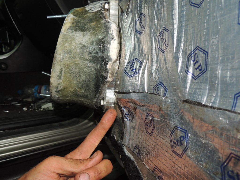

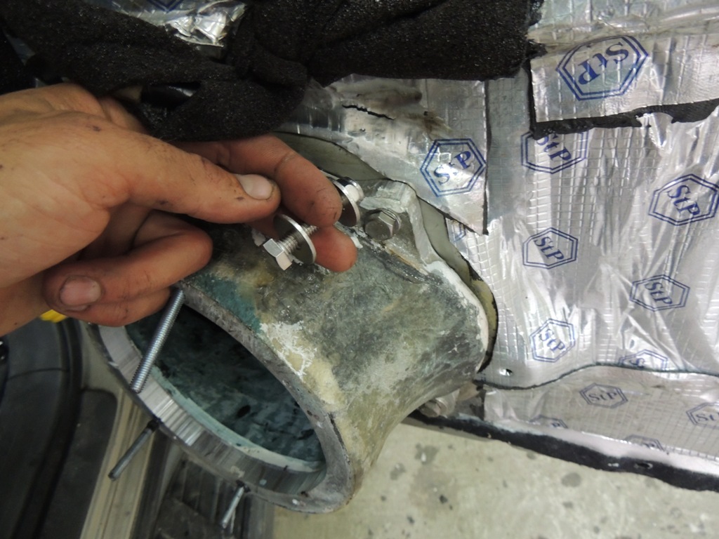

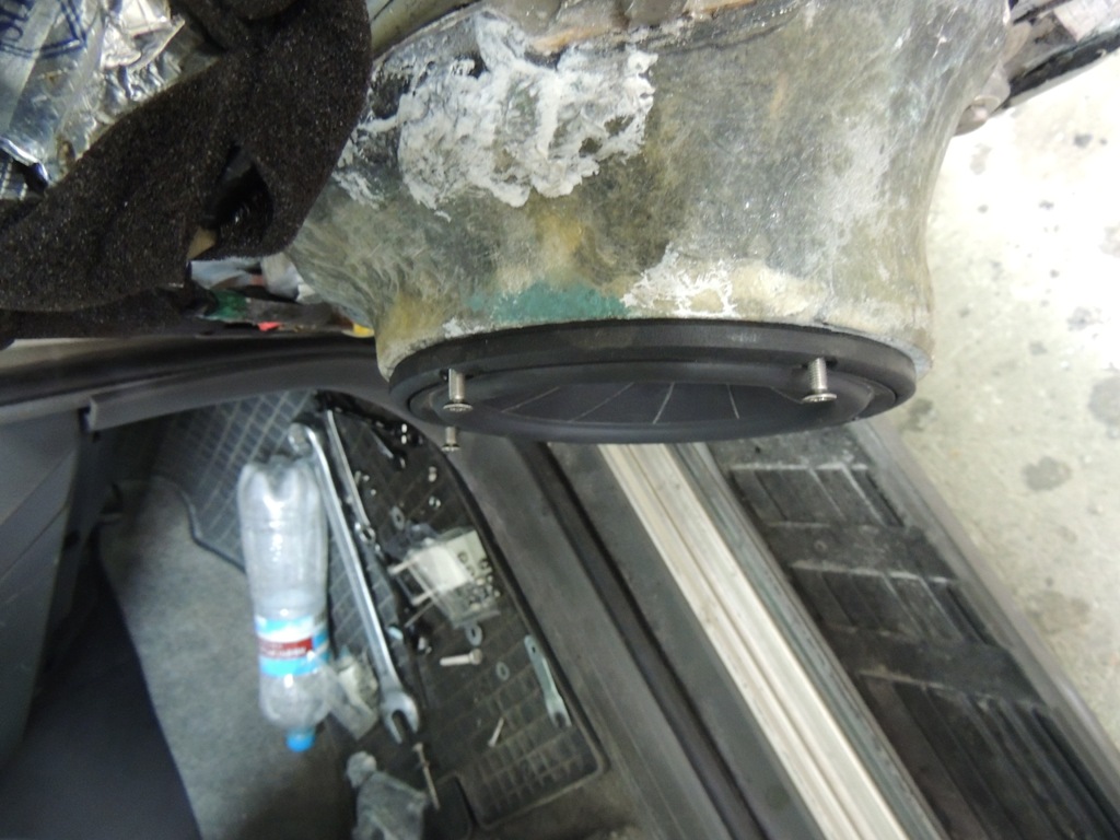

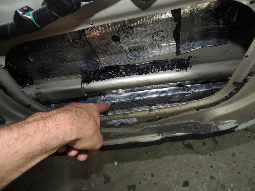

Укрепление наружных филенок.
Алюминиевая квадратная труба, посажена на баварский стекольный герметик. Ну и про катал самой жесткой виброй )
Также дополнительно промазал герметиком зазор между распорочной трубой и внешней филенкой.

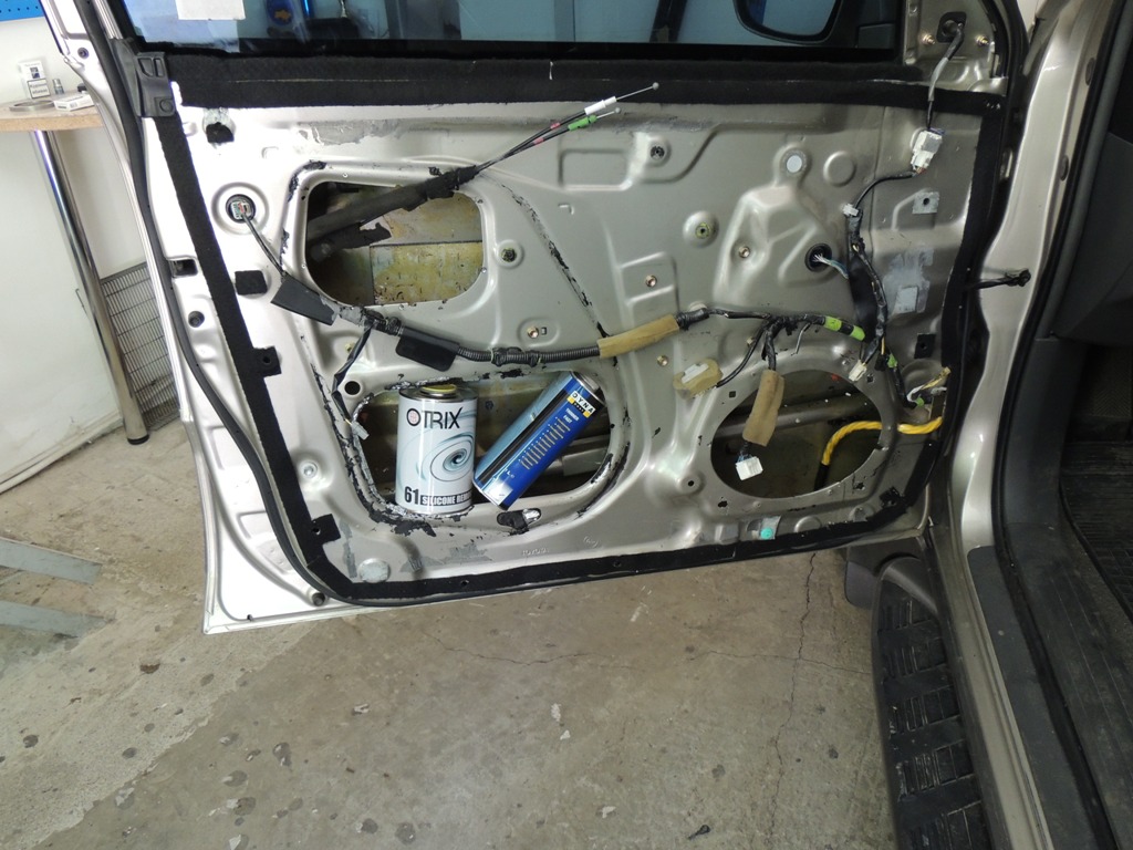

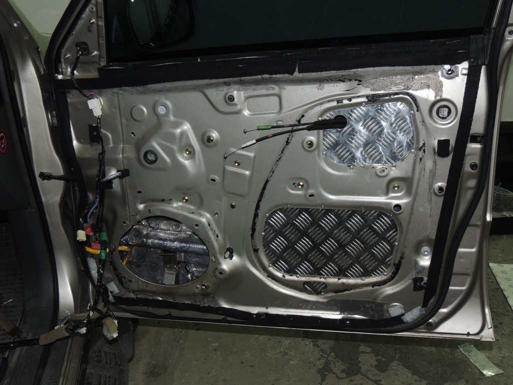

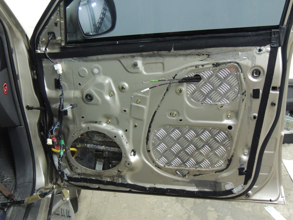

Доработка внутренней филенки. АL 2.5 мм на заклепки, ну и вибра по верху.

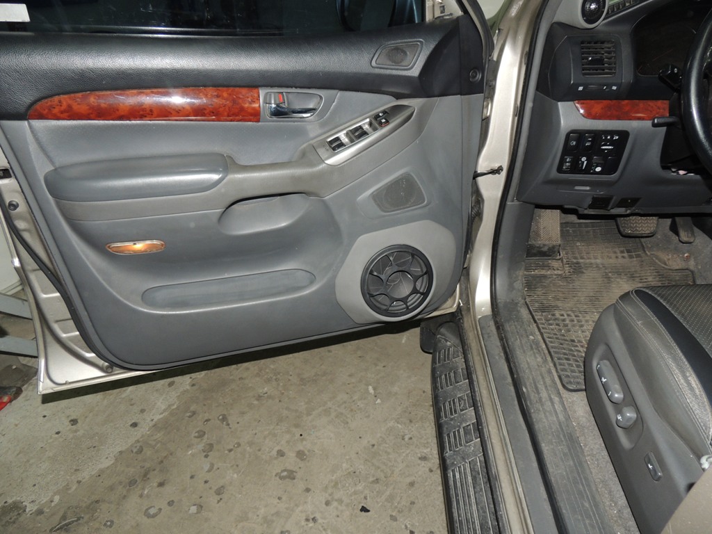

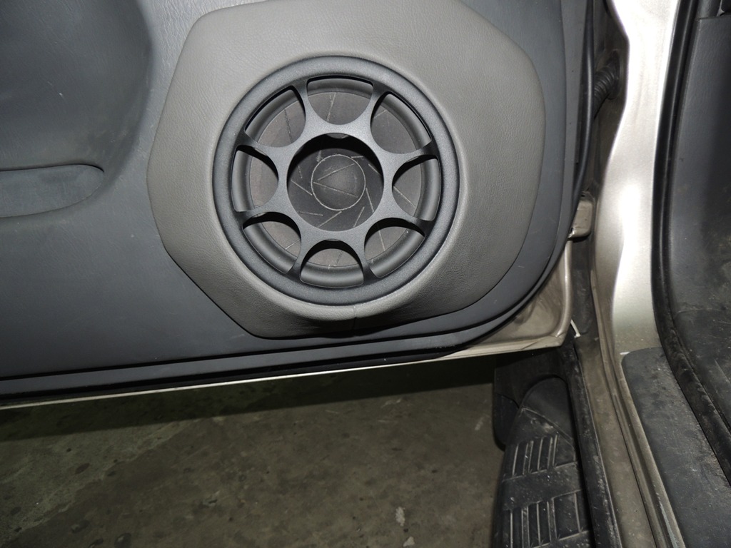

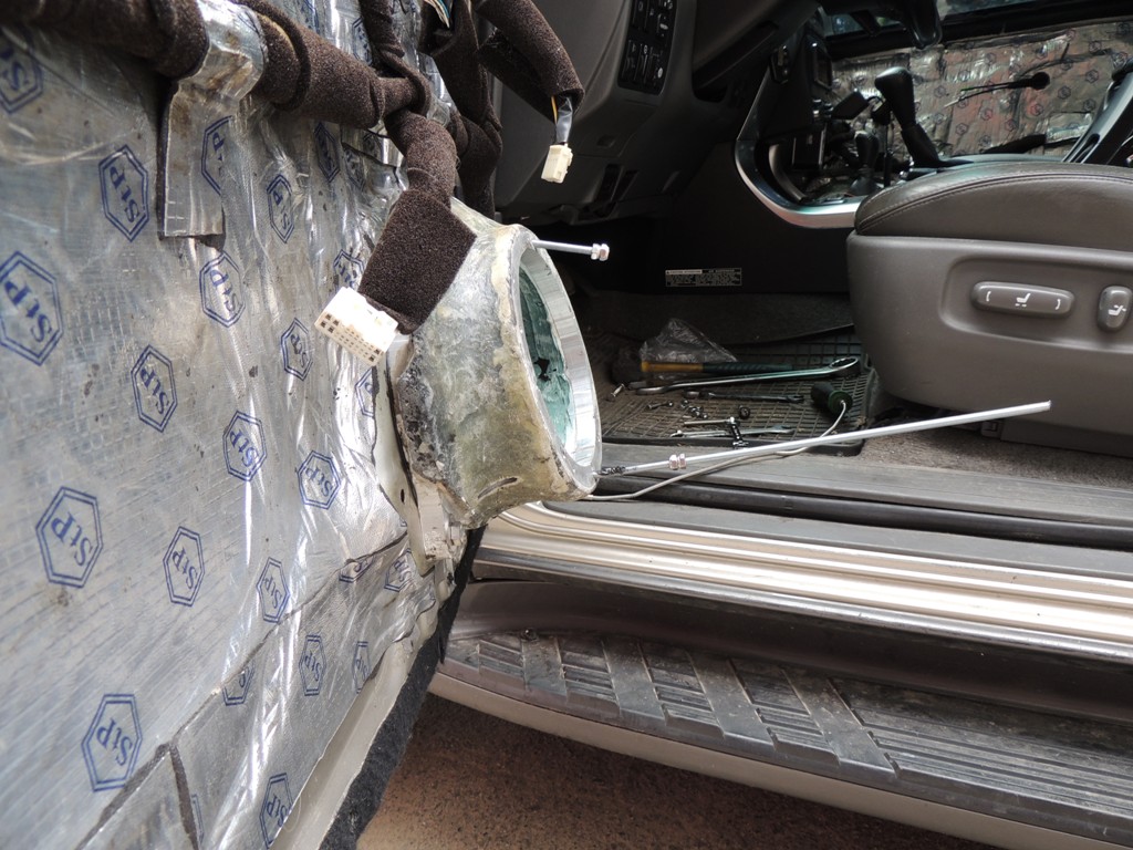

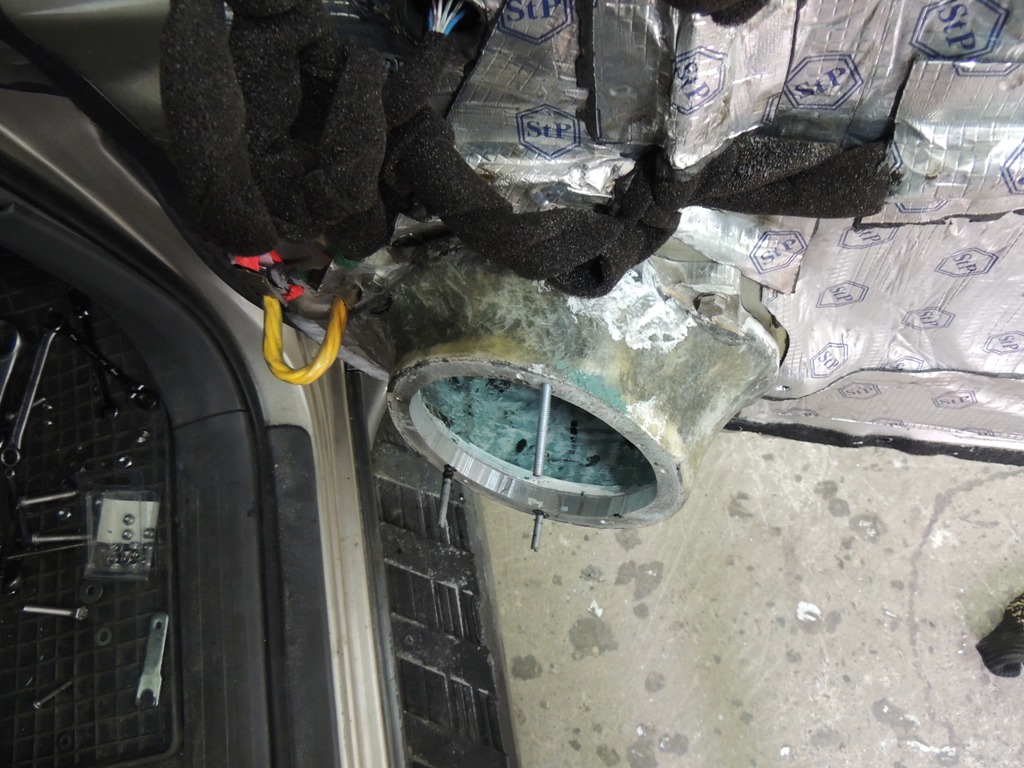

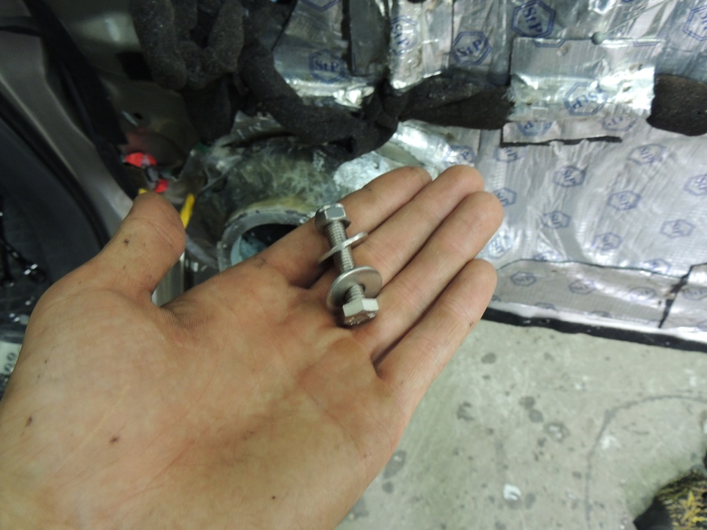

По итогу, подиумы стянуты на шпильки М6 с нержавеющими само контрящими гайками, вообщем все собрано на нержавейке.
Распоркой связал внешний усилитель с низом подиума. Распорка выполнена с 6мм нержавейки, и имеет форму которая дает возможность при лягать к трем филенкам двери.
Думаю вышло не плохо )))

Кожзама на подиум в цвет карты не нашлось? Или это какая-то "дизайнерская" задумка?
И углы подиума ........
В смысле не направление а контуры. Неужели нельзя было как-то повторить углы (кривые/контуры) карты на которую прилепили эту "сиську"?
Извините, но подиум смотрится вообще инородно.

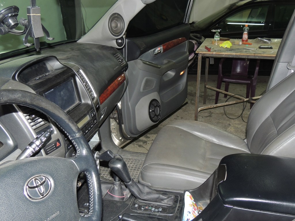

Для чего вот эта огромная нашлепка на дверь?
Зачем делать тоннель за динамиком?
Почему нельзя было сделать мини подиум и поставить динамик в одну плоскость с обшивкой?
Почему сч выше вч?
Чтобы разрыв между мидом и сч по высоте больше был и сложнее было вертикаль настраивать?

Репутация: 229
По умолчанию Re: Scan Speak на норм подиумы.
Всё норм.
Мне от части по..... пущай умничают.
Накладки возможно будут переделываться
Кожзам? хм, а сколько он в этой зоне продержится?
Стойки, почему наоборот СЧ с ВЧ - ответ читай выше
да я прочитал про стойки.
вопрос то не про обзор был.
тоннель за динамиком убирай.
у скана очень маленький зазор между опорным кольцом и магнитом с обратной стороны, ему "дышать" надо, а тут опаньки - тоннель.
vvv вне форума   Вверх

1)Для чего вот эта огромная нашлепка на дверь?
2)Зачем делать тоннель за динамиком?
3)Почему нельзя было сделать мини подиум и поставить динамик в одну плоскость с обшивкой?
4)Почему сч выше вч?
5)Чтобы разрыв между мидом и сч по высоте больше был и сложнее было вертикаль настраивать?
1) У меня воспаленная фантазия
2) Метро будет жить
3) Руки из клоаки
4) Сори косоглазие
5) Паралели не пересикаются ( доказано Zanussi )
Nos music вне форума   Вверх
На самом деле верх динамика с обшивкой стоит в одной плоскости, но так как имеется доворот нижней части динамика к центру салона, то низ динамика, соответственно, в одной плоскости с картой уже стоять не может никак...При таком расположении если низ динамика поставить в одну плоскость с картой, тогда верх будет от части утоплен под карту.....из-за чего, в принципе, и началась работа по вынесению динамика из под карты на подиумы....не части динамика, а всего динамика полностью. Так как с накладками мы ещё будем думать, что и как делать и они, однозначно, будут с карты сниматься - думаю фото, позже, Володя добавит, чтобы это было видно и понятно. Единственный выход, если тут нужно его искать, то это убирать доворот нижней части динамика.
