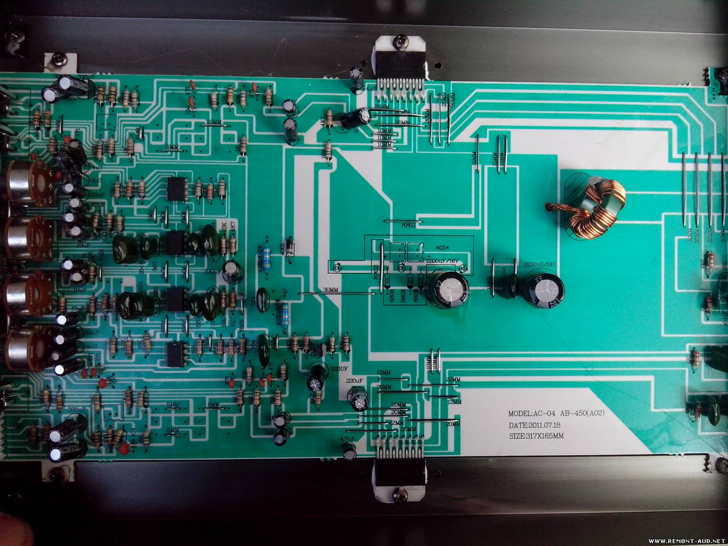

Тут лазил по инету и улыбнуло.
Оно, конечно не подделка, но поделка точно.
Именно такого построения усилков в принципе достаточно на рынке, но тут "порадовали" цифры на корпусе усилка.
Итак - усилитель Auna AB-450 4-Channel Car Amplifier 2400W Auto Racing Design.
http://www.hifi-tower.co.uk/Auna-AB-...sign_i1571.htm
.... 4 канала по 90 Вт RMS или аж 2400 ватт в моно!!!!
Смотрим на плату... опа, оказывается можно при такой мощности усилители делать без импульсного блока питания, то есть питать их сразу от 12 вольт!!!
Смотрим поближе на выходные микросхемы усилителя:
Оказывается микруха TDA7377 может такооооое выдавать!!!!
А в даташите написано что она всего может 2*20 Вт.
Вот такие дела.
P.S. Оказывается есть подобный двухканальный Auna AB-250 (там одна микруха) и шестиканальный усилитель Auna AB-650 (там три таких микрухи).

Сообщение от Halin Посмотреть сообщение
... Смотрим на плату...
зато в усилителе применен максимально короткий тракт, что положительно сказывается на звуке
Старый 31.12.2013, 18:41   #43
По умолчанию Re: ПОДДЕЛКИ
Цитата зато в усилителе применен максимально короткий тракт
причем настолько короткий тракт, что нормальный звук через него уже не пролазит
