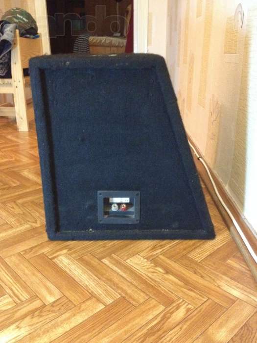

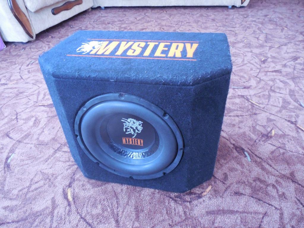

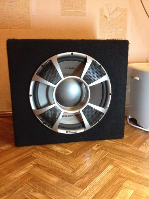

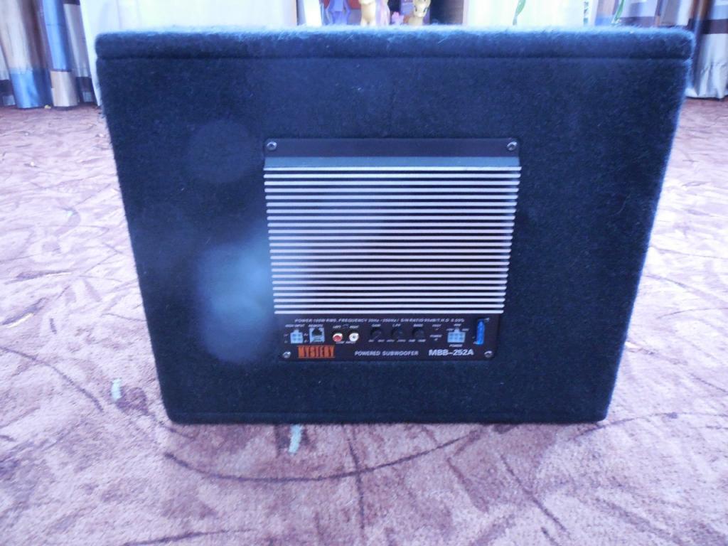

Добрый вечер есть два вуфера закрытого типа хочу поставить фазоинвертора помогите с ращётом пожалуста и в какую стенку лутше врезать???
Mystery MBB-252A
Blaupunkt GTb 1200 SC Silver Cone+усилитель Power Acoustik LT-980/2

Отвечу за ТС, в ЗЯ просто так фазоинвертор не врезать, так как слишком мал объём, а если всё таки врезать, то настройка будет очень высокая, опять же из-за объёма! Так что решение только одно, мерять динамики и пилить новые короба!

да, необходимо делать новый короб. и 2 разных саба в одном коробе - плохая затея...
