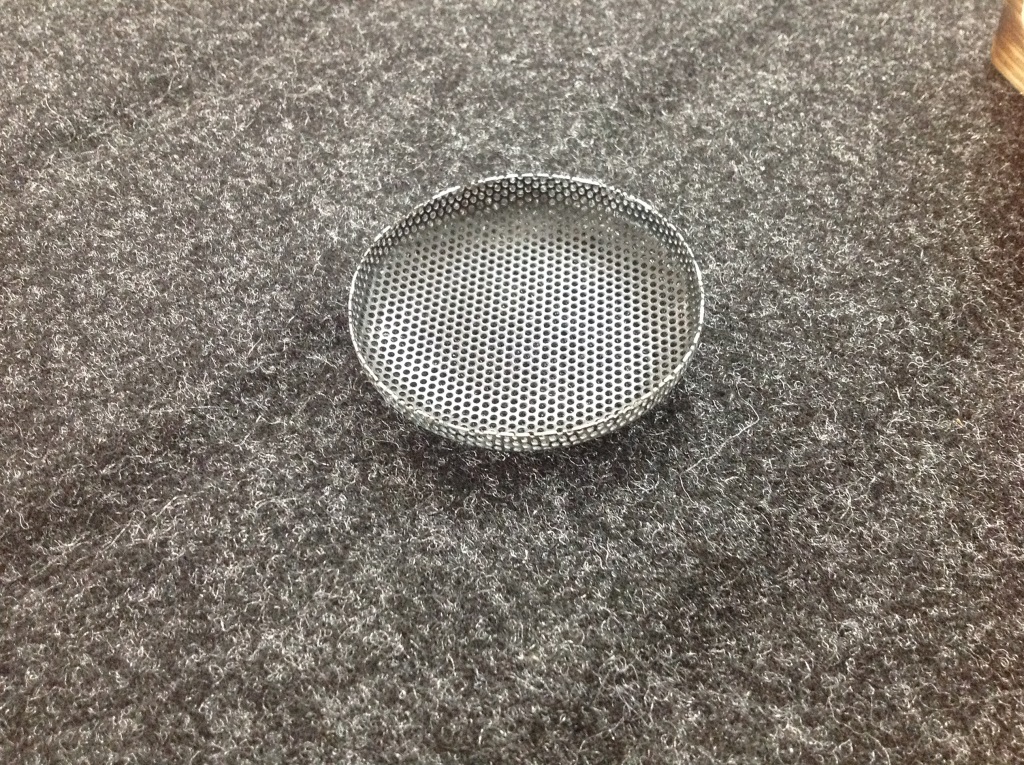

Так там секрета нет, Вов. Чтоб не морочиться с токарями и матрицами делал так http://autozvuk.org/forum2/showpost....42&postcount=3
Не плохо было бы увидеть как у тебя середины расположились на стойке. Оттуда и плясать.

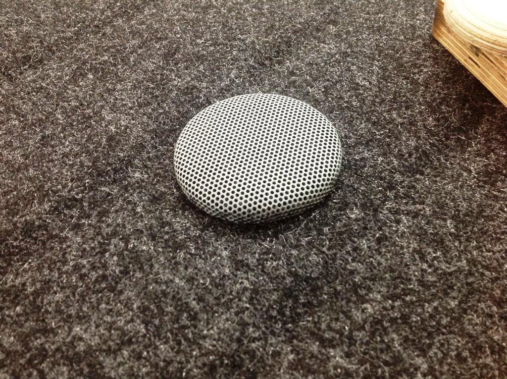

Мы делаем аналогично, но ИМХО, нужно стараться делать куполообразную сетку, поскольку она в таком виде жестче, а плоская сетка сбоку смотрится как откровенный "колхоз".
Нужно.
Думаю мою Вы не продавите.
Сбоку я не неё не смотрю, да и весь колхоз- это колхоз, даже куполообразный. К сожалению в домашних условиях заниматься колхозом подобного рода не так уж и просто.
Но следующую сетку буду пытаться сделать более приближённой к оригиналу.

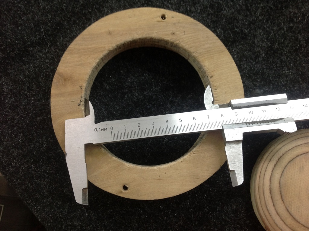

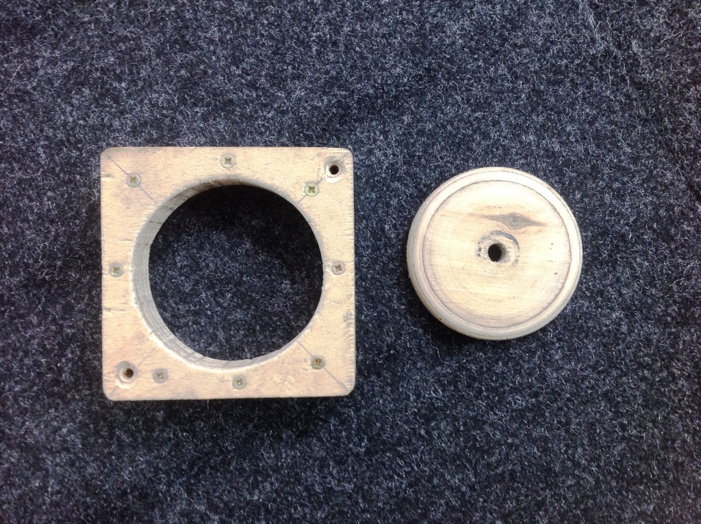

А вот и обещанные фото... Надеюсь, все понятно без слов Матрица и пуансо зажимаются в больших тисках, ме-е-е-едленнно,

molinero, а где купол то?
Мой
имеет несколько иную задумку и это очевидно.

а где купол то?
Понимаю, что купола на фото нет, но целью публикации фотографий было продемонстрировать доступность и простоту технологии, а дальше уж как мастер придумает и сотворит форму - купол, конус и прочие геометрические изыски.
