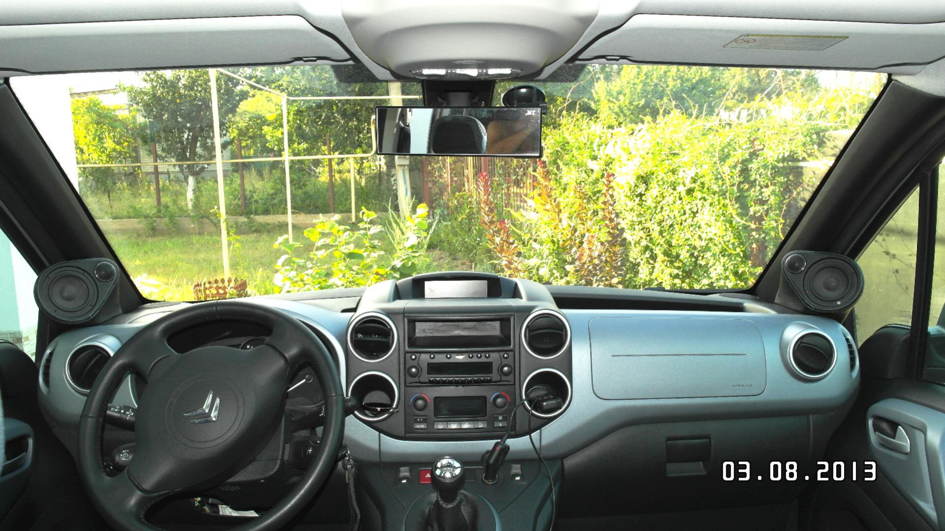

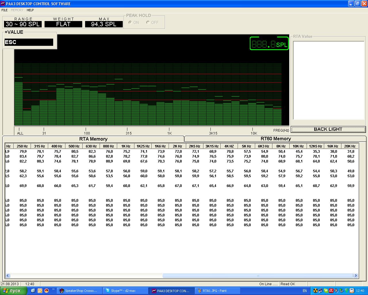

доделываю систему, осталось установить саб и все отстроить.
выглядит все это хозяйство сейчас так.
на розовом шуме посмотрел стыковку, особенно интересовало сч-вч

d2max, дуже цікаво більш детальніше заміряти на спектрлабі

всем привет!
замеры буду делать, выложу конечно.
вобщем собрал до кучи все железо, вчера поставил фронтальный саб 8-ку, настало время все это хозяйство свести и отстроить.
сабик такой вышел
