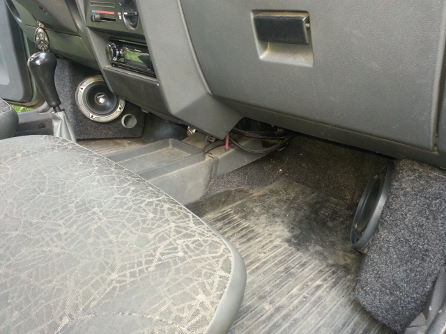

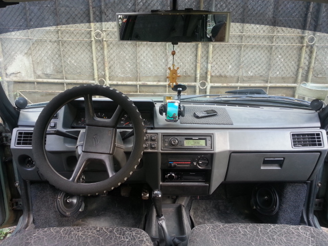

Фото

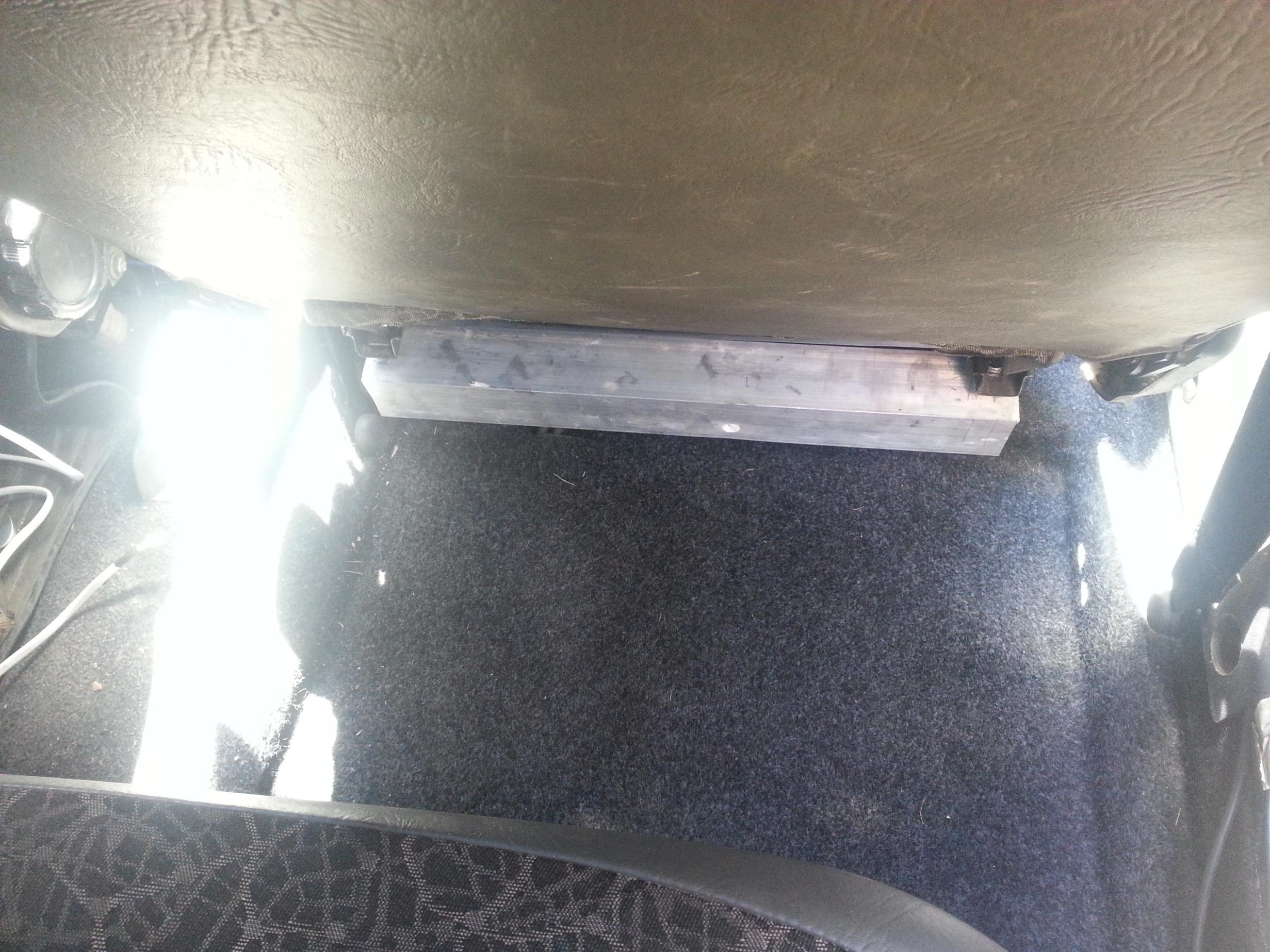

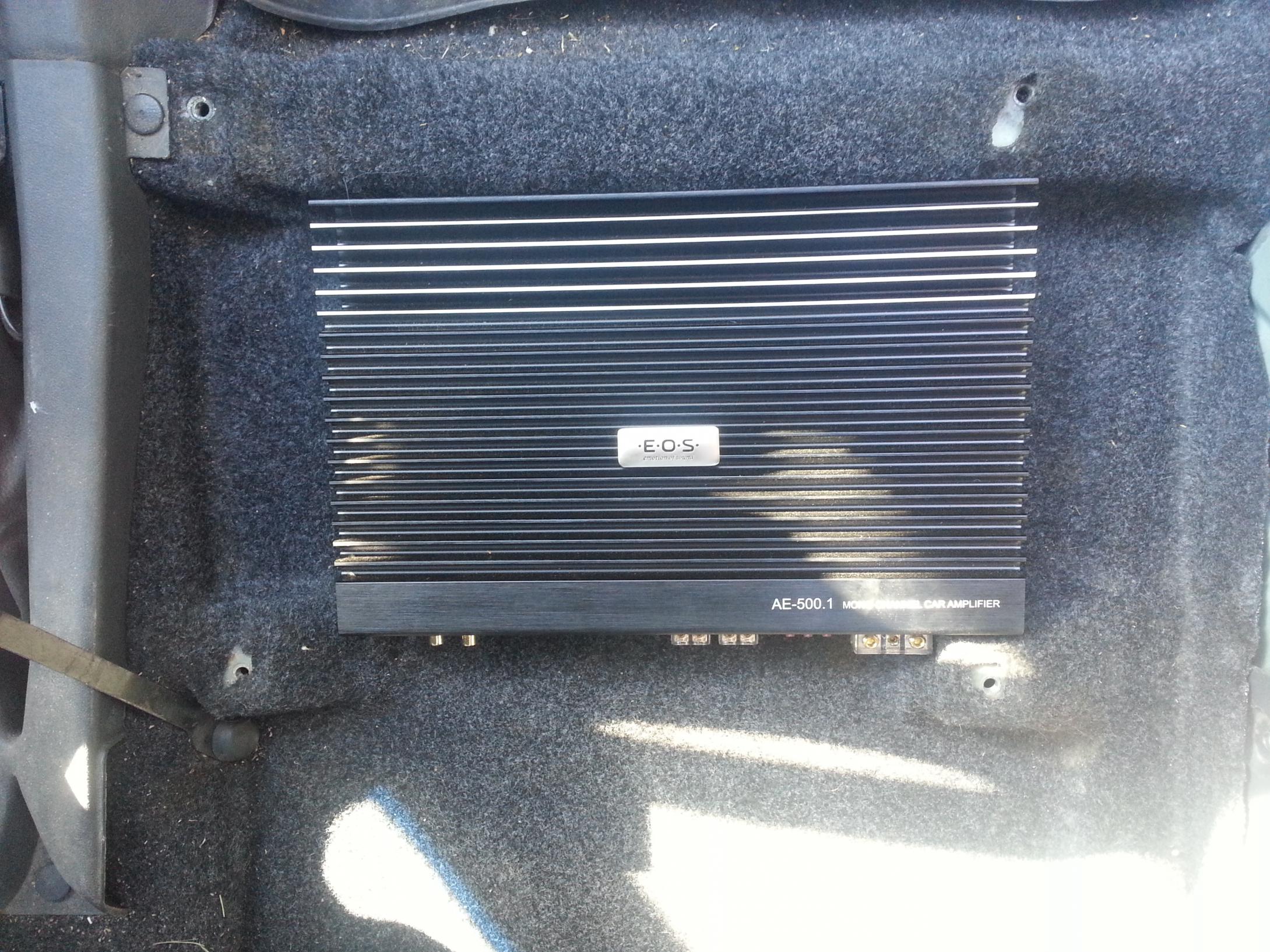

По умолчанию Re: ЗАЗ 1103

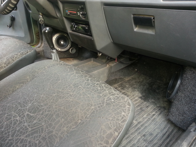

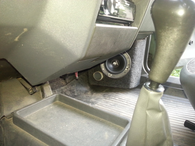

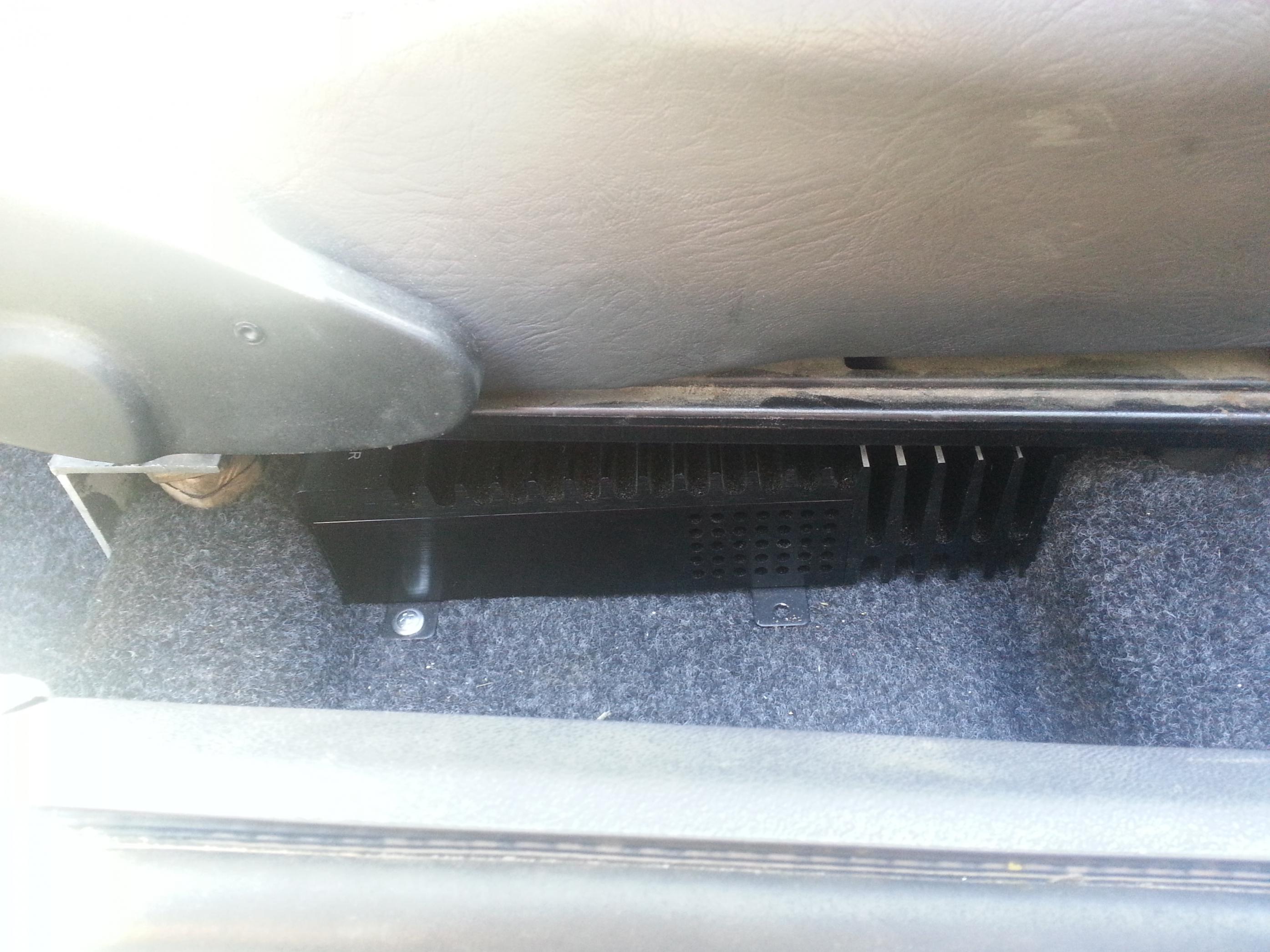

Перенес усилок еос 500.1 под сиденье
Теперь есть место под переделку сабика,тоесть - есть поболее места для ящика,буду думать куда вмостырить саб,чтоб максимально сохранить место в багажнике и получить поглубже бас
Варианты :либо сделать полку с 1-ой или 2-мя 10" или делать ящик 12" в ЗЯ или ФИ

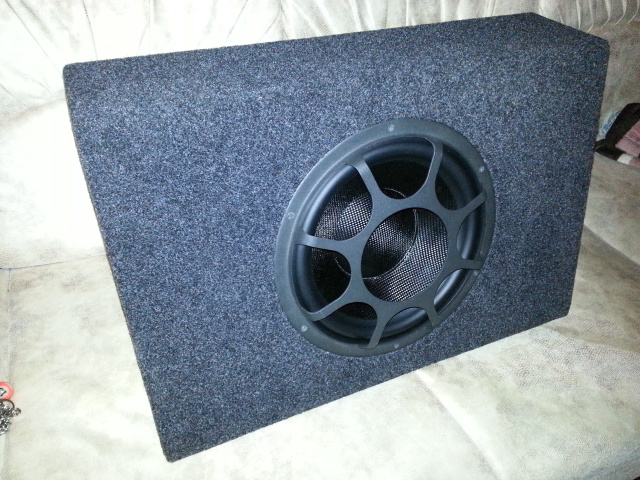

На днях запилил ЗЯ под Morel ultimo sc 124 чистыми получилось 37л.
Пока играет в 32л бас быстрый,четкий и глубокий ,порезал 63Гц 3-им порядком.

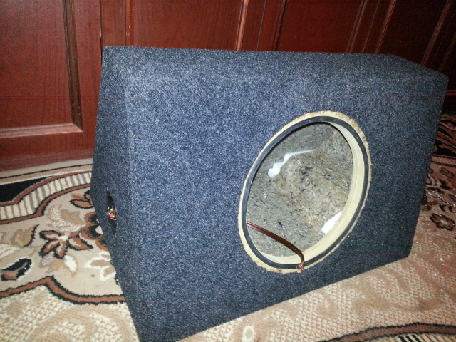

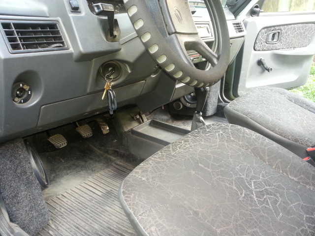

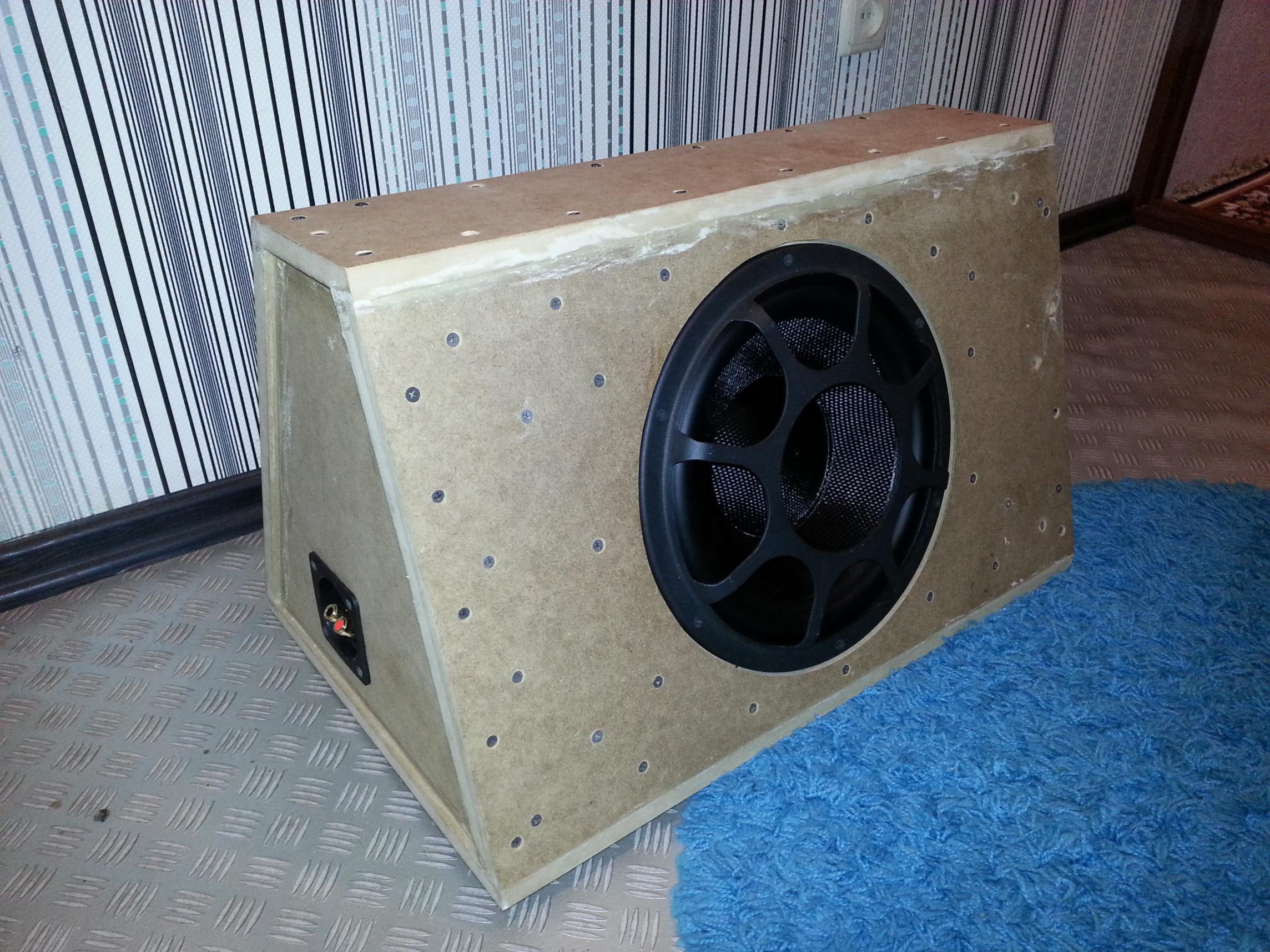

Сделал ЗЯ ,по затратам получилось около 400грн.Делал сам.
