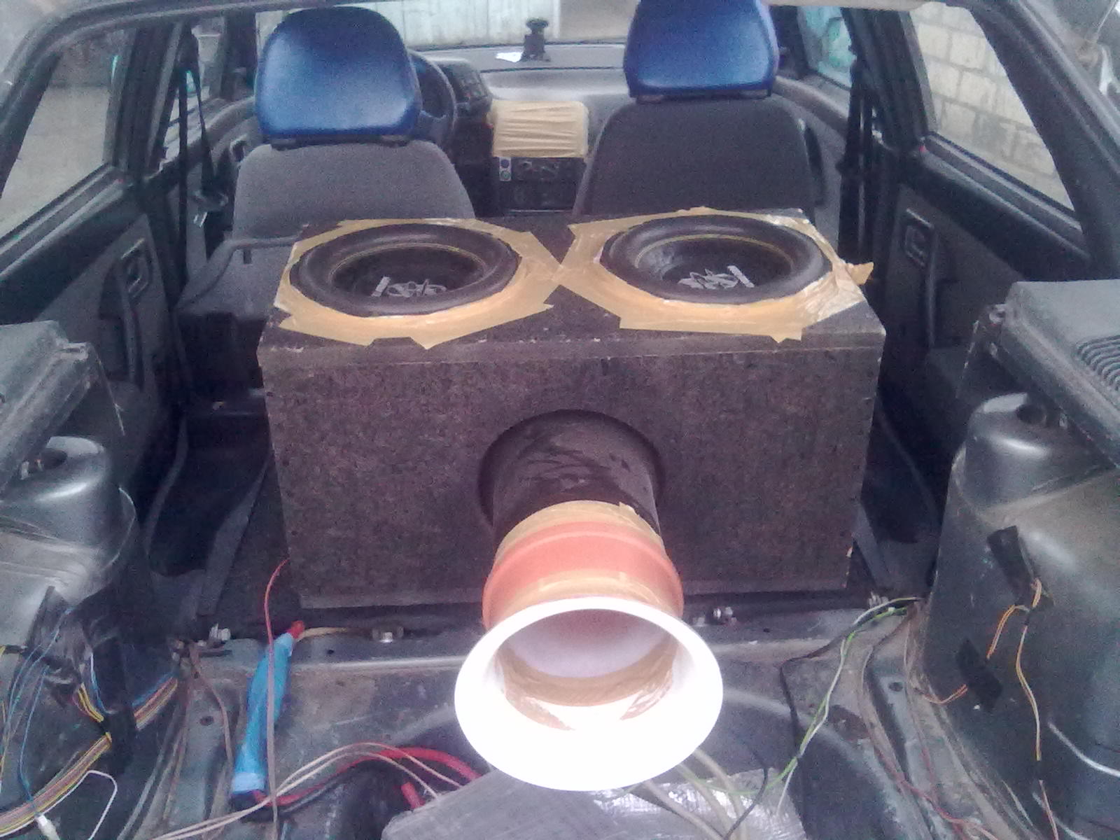

по машине- день ушел на питание и короб ,второй на тесты и все.
пока так
короб 84 чистых ,настр хз.,труба 200мм , пик 47 герц

Gavronskiy, девушка блондинка наверно помогала строить систему, т.к. выглядит немного уставшей на первой фотке шутка.
Старый 07.05.2013, 07:25   #4
По умолчанию Re: 2112 Team Atom Sound
Что это у вас за манечка все залепить малярным скотчем? в том сезоне машину обклеили, здесь динамики обклеены
почему не Стрит А? резы есть?

Я пока не пойму в какой класс строится машина...

если,сменится гу то в стрит А
Этот ящик влезет в объем багажника?
да впритык ,фазик в левое крыло,
почему-то всегда громче когда дины вверх порт назад ,да и резонанс всегда четко на 47 герц ,почему так низко хз(
Шумоизоляцию надо делать везде..
У заокеанских друзей насмотрелся....
PS Хорошее железо... при правильном подходе рез должен быть....

Репутация: 171
там и не такого насмотришся ,только не у всех работает)
допустим, если опустить козырьки минус 0,2 у некоторых наоборот +
от скотча толку не много, масимум что можно получить 0,1 проклеить повсюду и еще 0,1-0,2 если из-под динов свистит (у нас так)
уплотнитель постелить религия не позволяет? ))) дуйте в хозмаг и выбирайте самоклеку для уплотнения двери на лутку.
я же сказал что толку 0 ,сначала проклеил,замер прибавка,зашпаклевал старые отверстия втянул хорошо все надобность отпала
спасибо попробуем)))
ниче не понял... но если сифонит из-под посадочного места то проще бороться с источником: шлифонуть посадочное, взять болты м6, закладные гайки, уплотнитель, при надобности граверы. и все будет ок
я иногда поливаю герметиком, тот застывает, образуется уплотнительное кольцо - эффект тот же.
