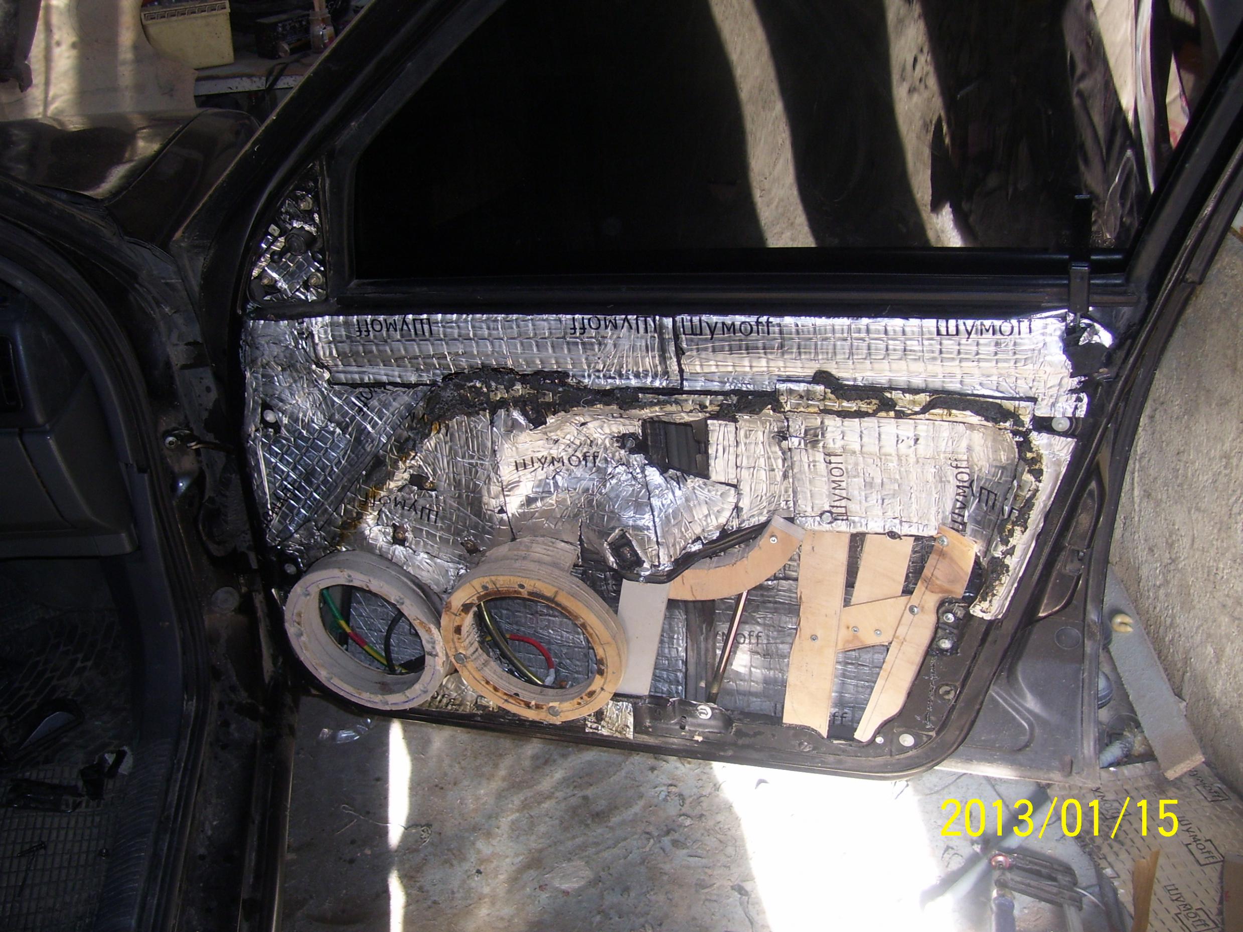

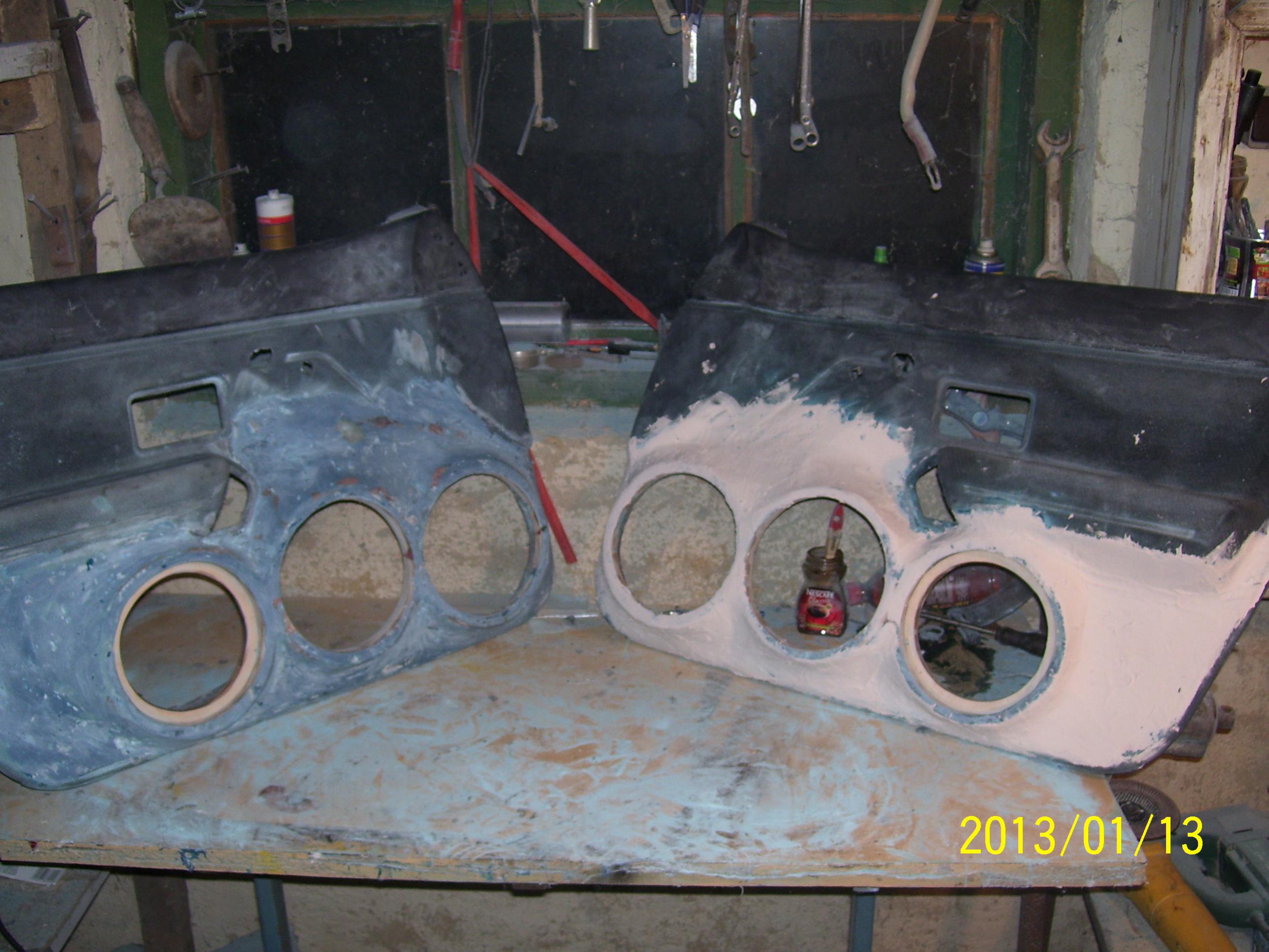

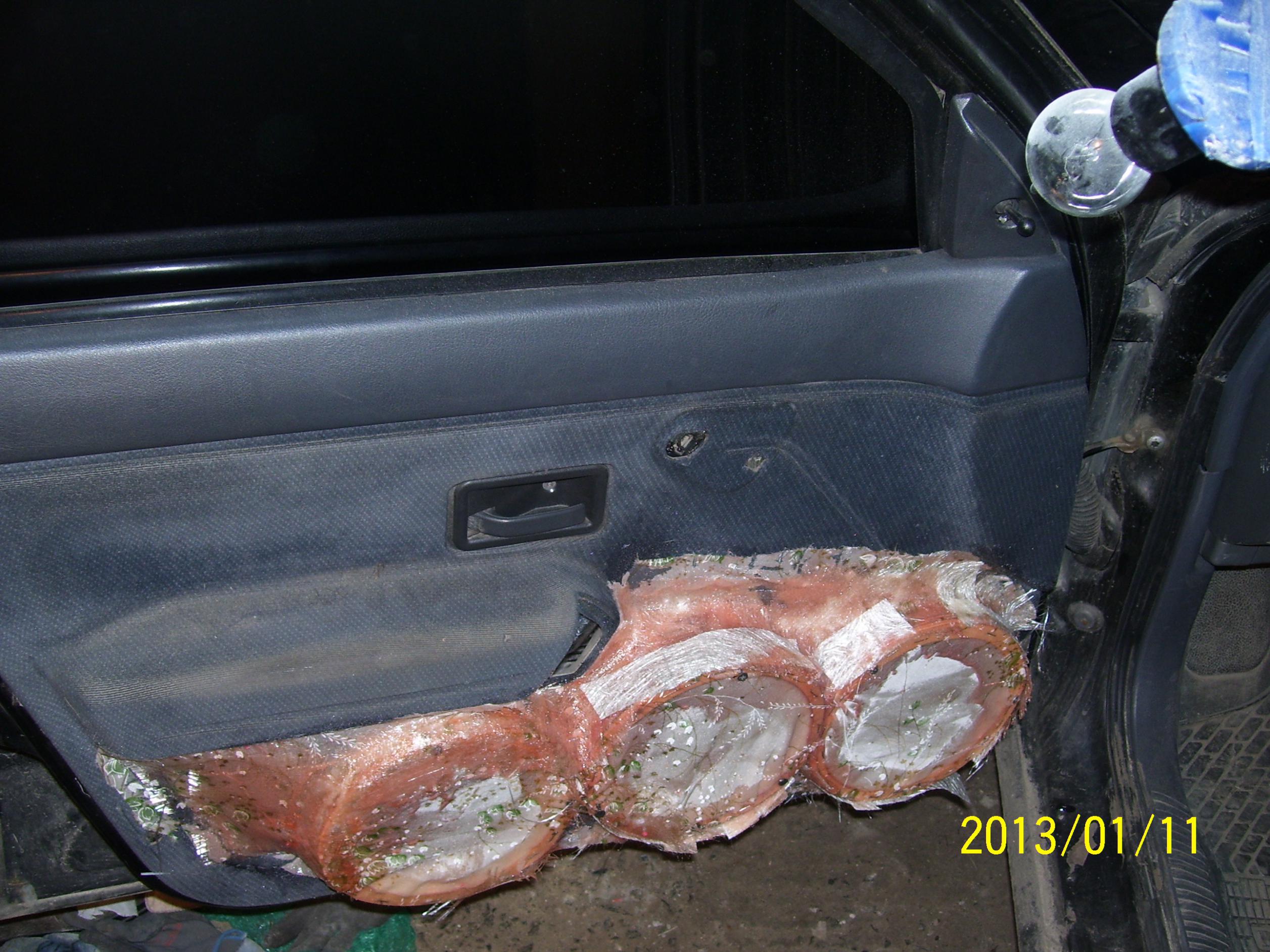

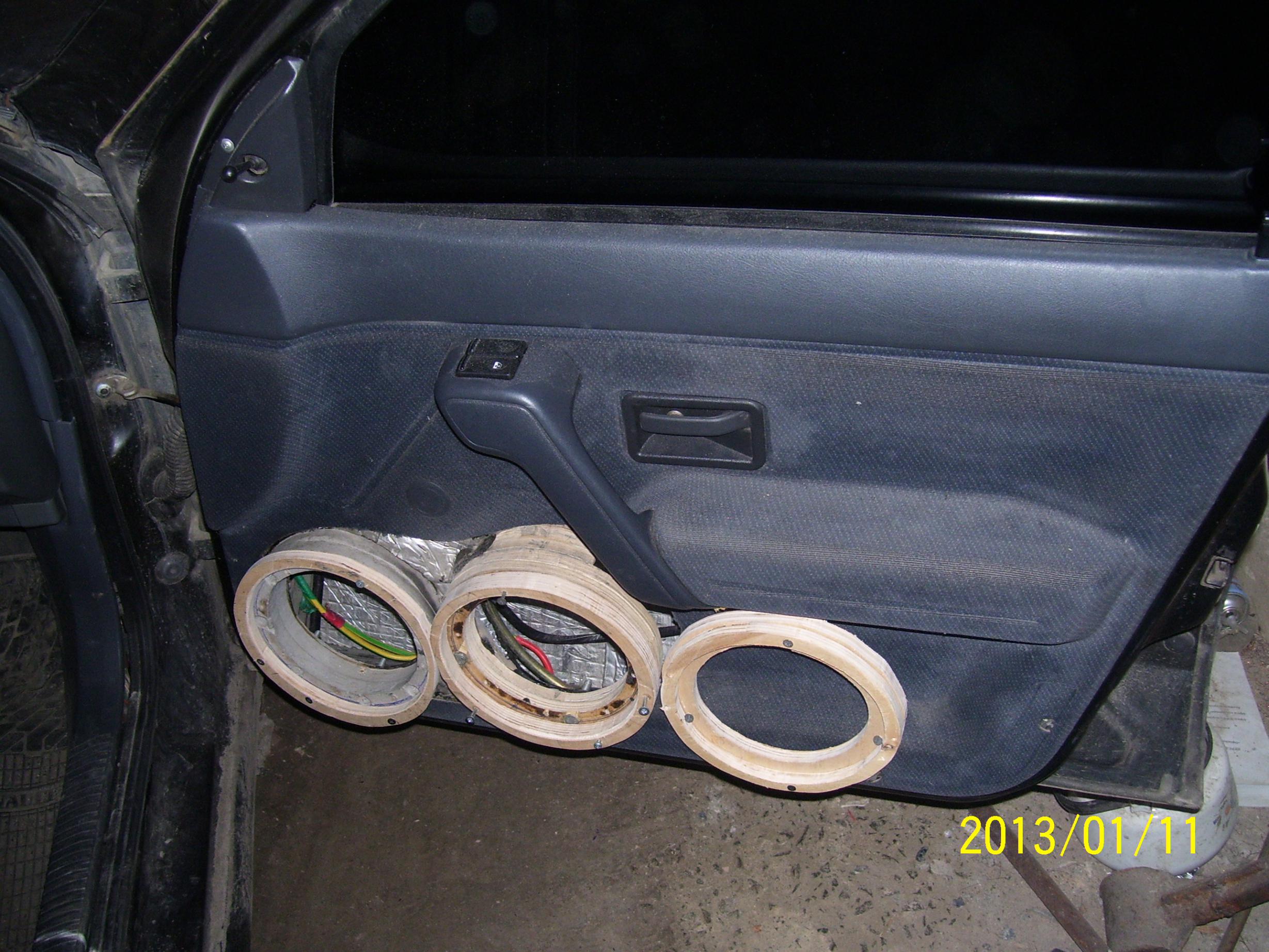

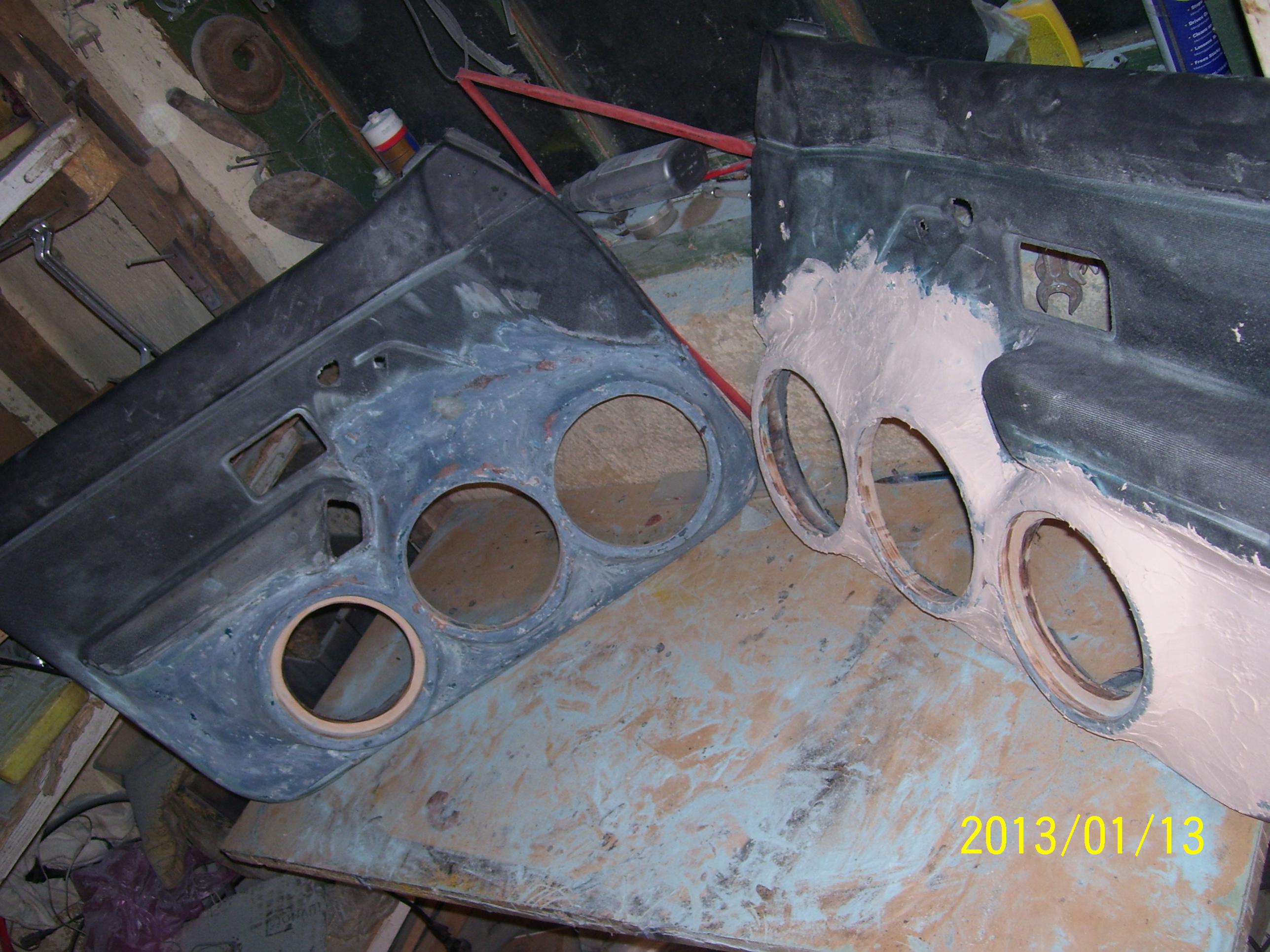

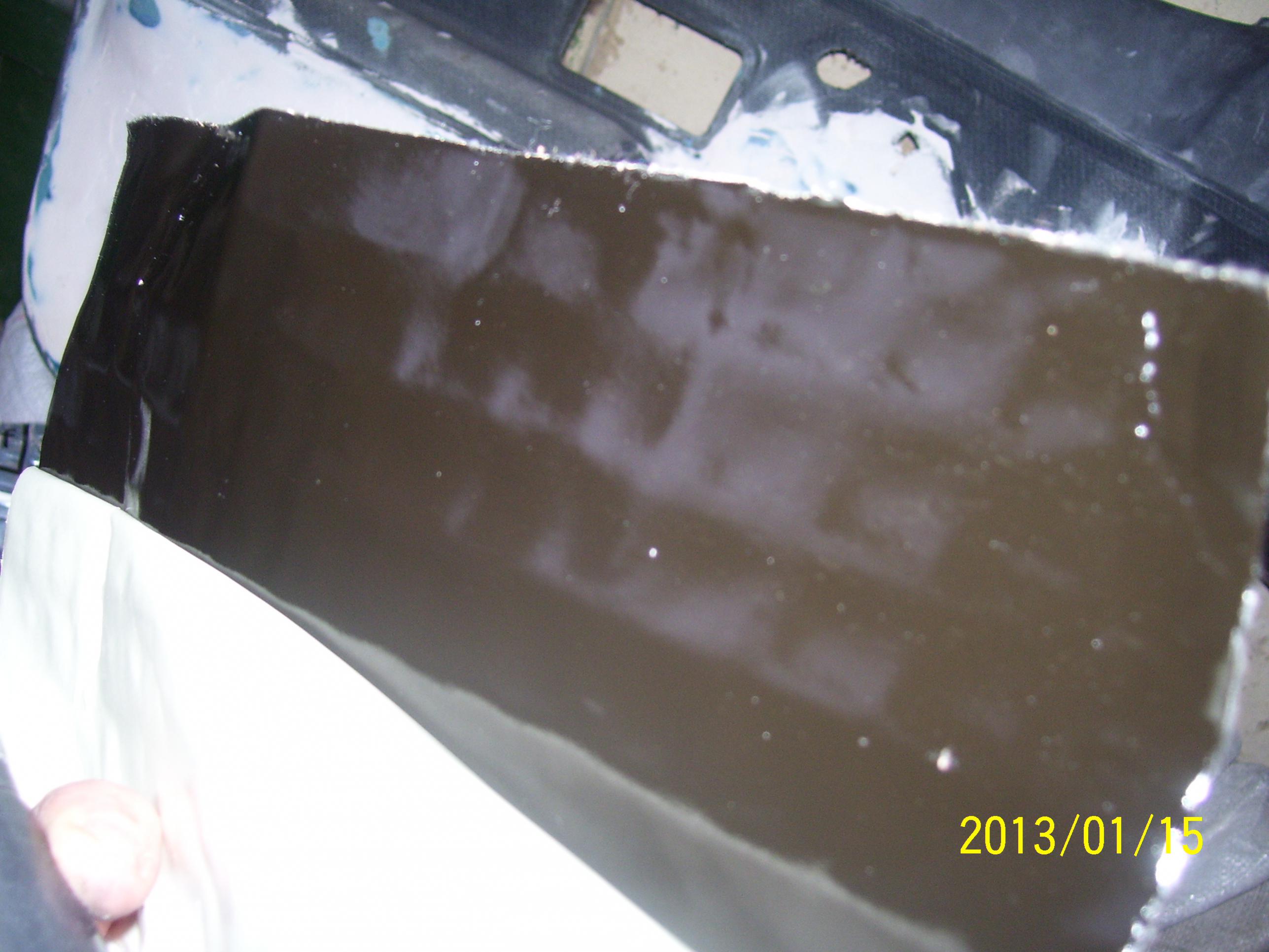

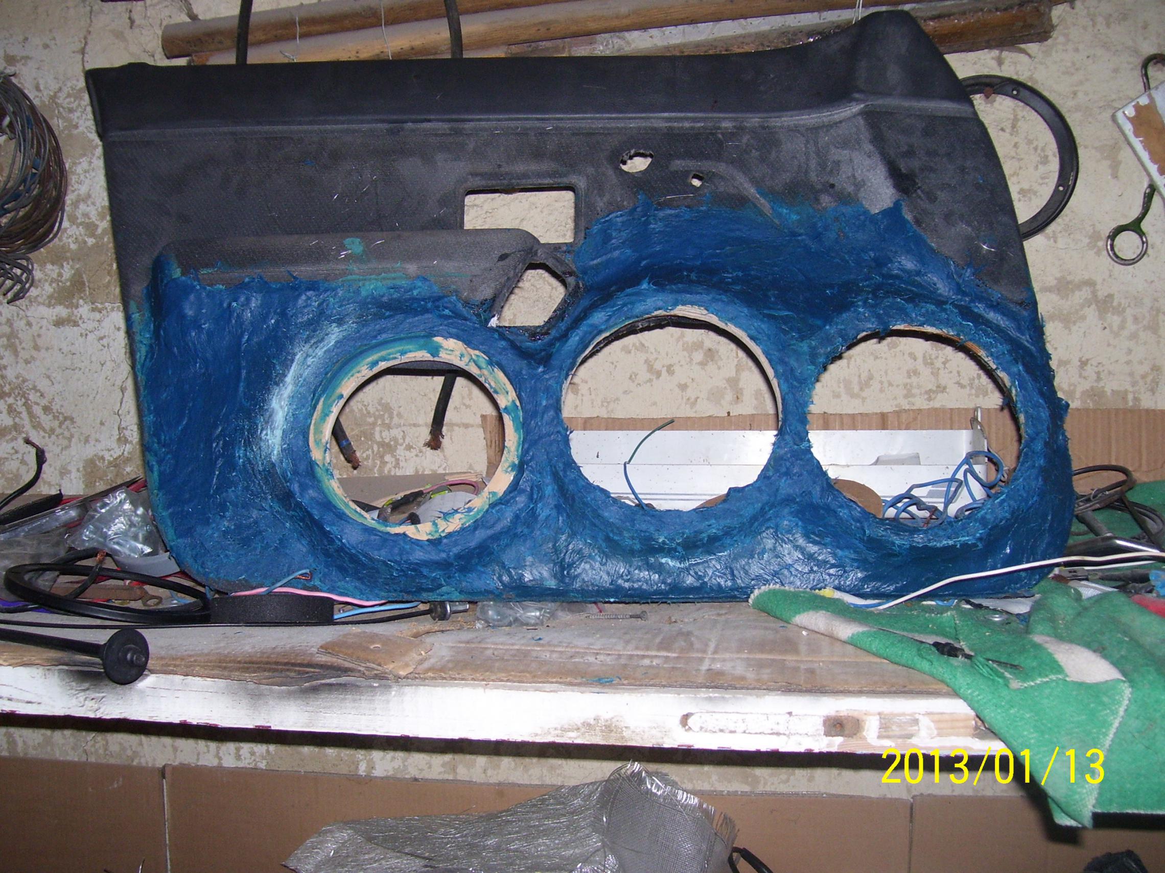

надумав я зробити карти під 2 міда і 1 сч 6.5. і так процес :
епоксидно - обтягувально-шпаклювальним методом. на фото. думаю, буде зрозуміло.
після того як намастив епоксидку. мені вже нічого не хотілося.. пішов відразу розміщати кільця на іншу дверку
ID:	28144   Нажмите на изображение для увеличения

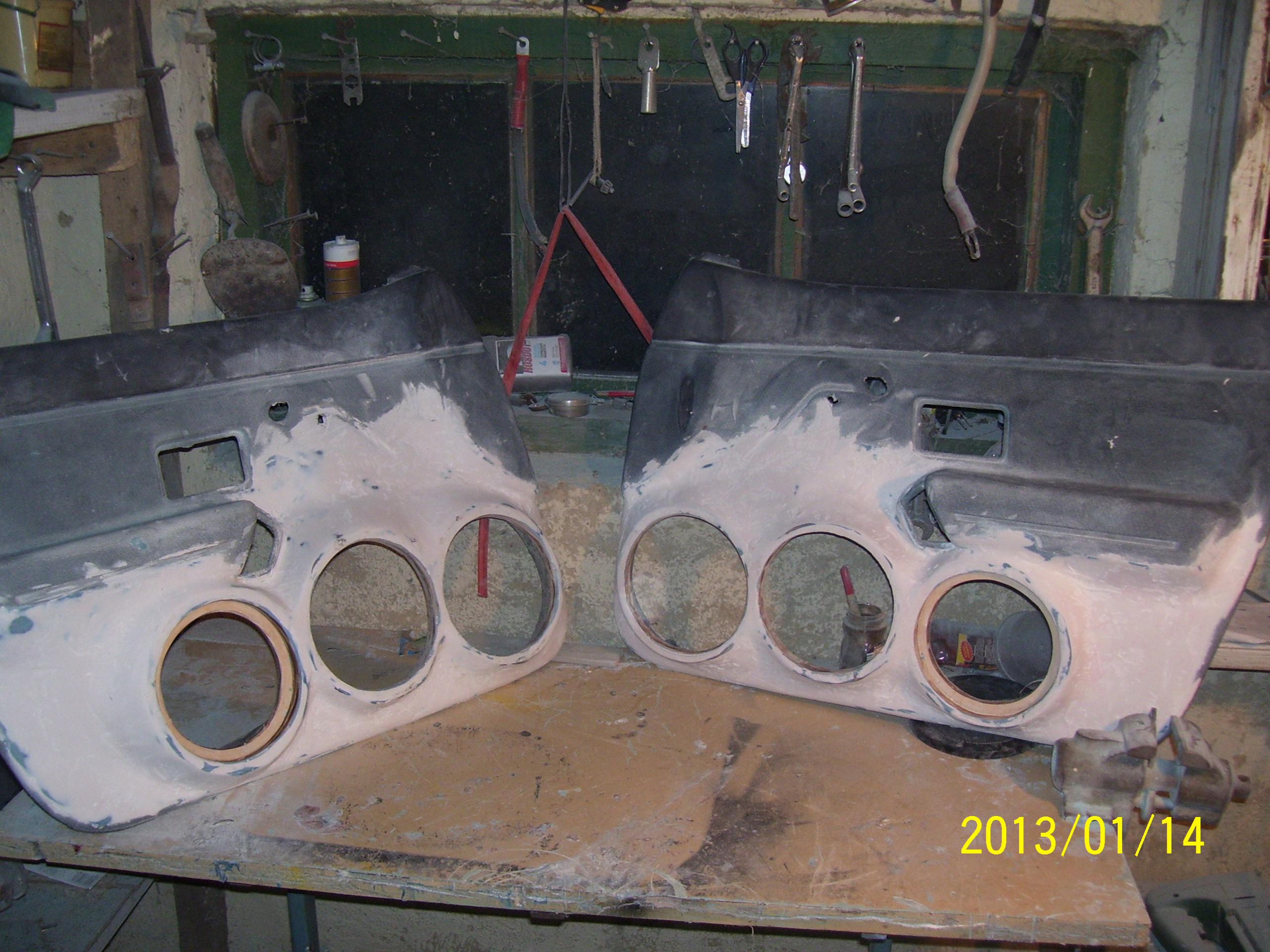

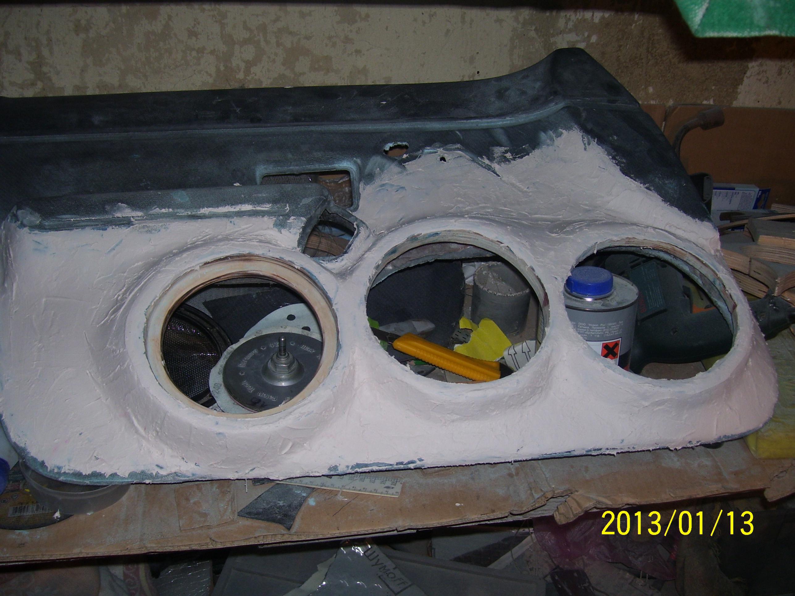

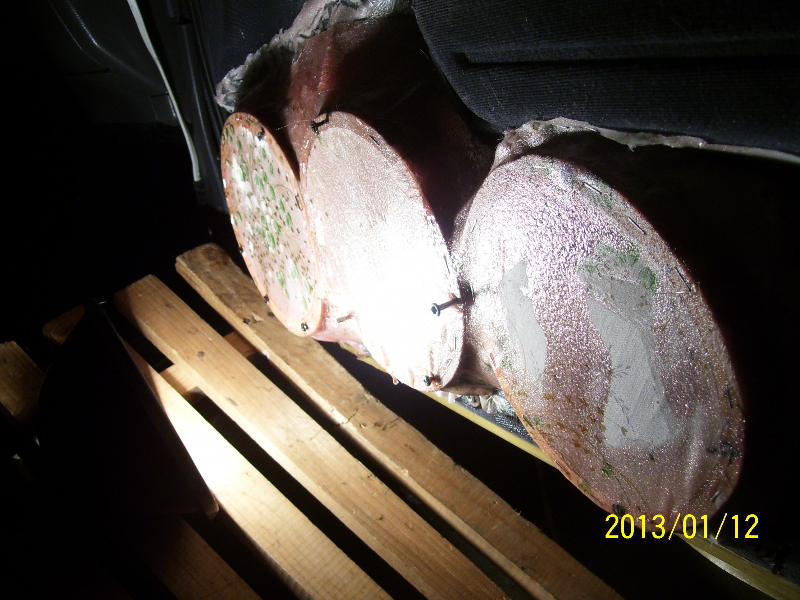

і так накинув, і прикрутив
ID:	28146   Нажмите на изображение для увеличения

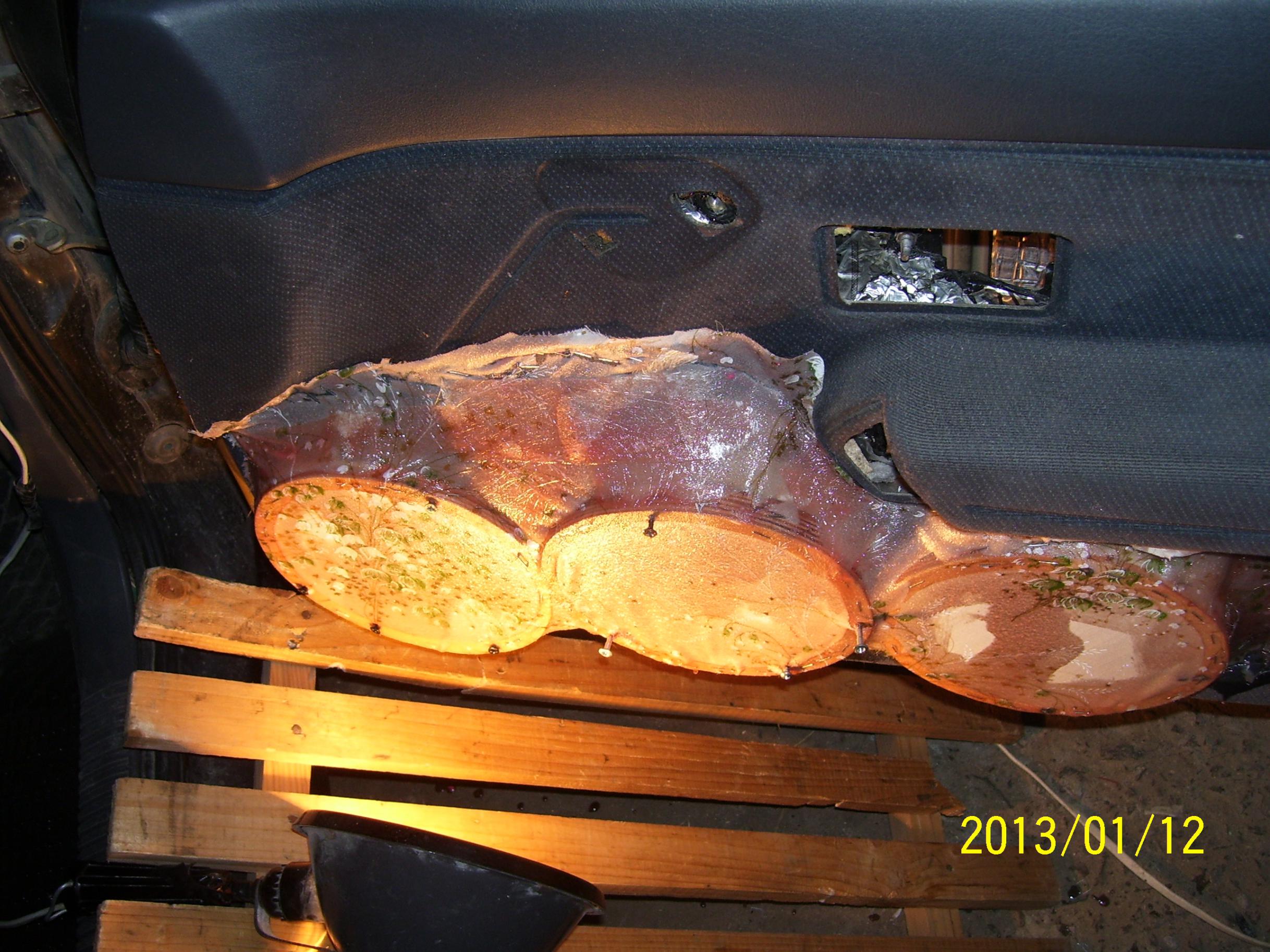

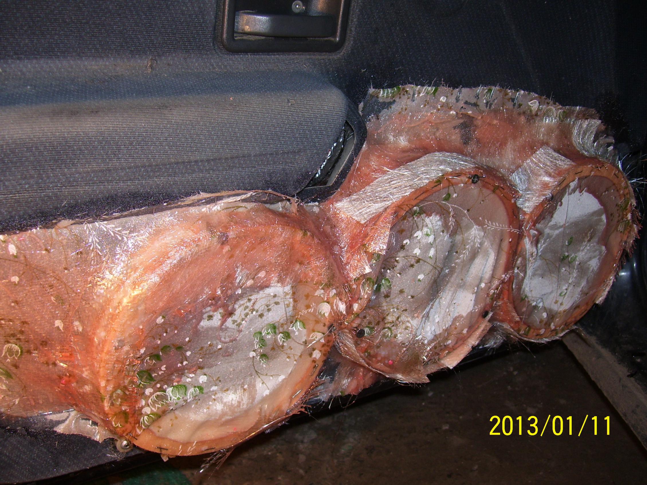

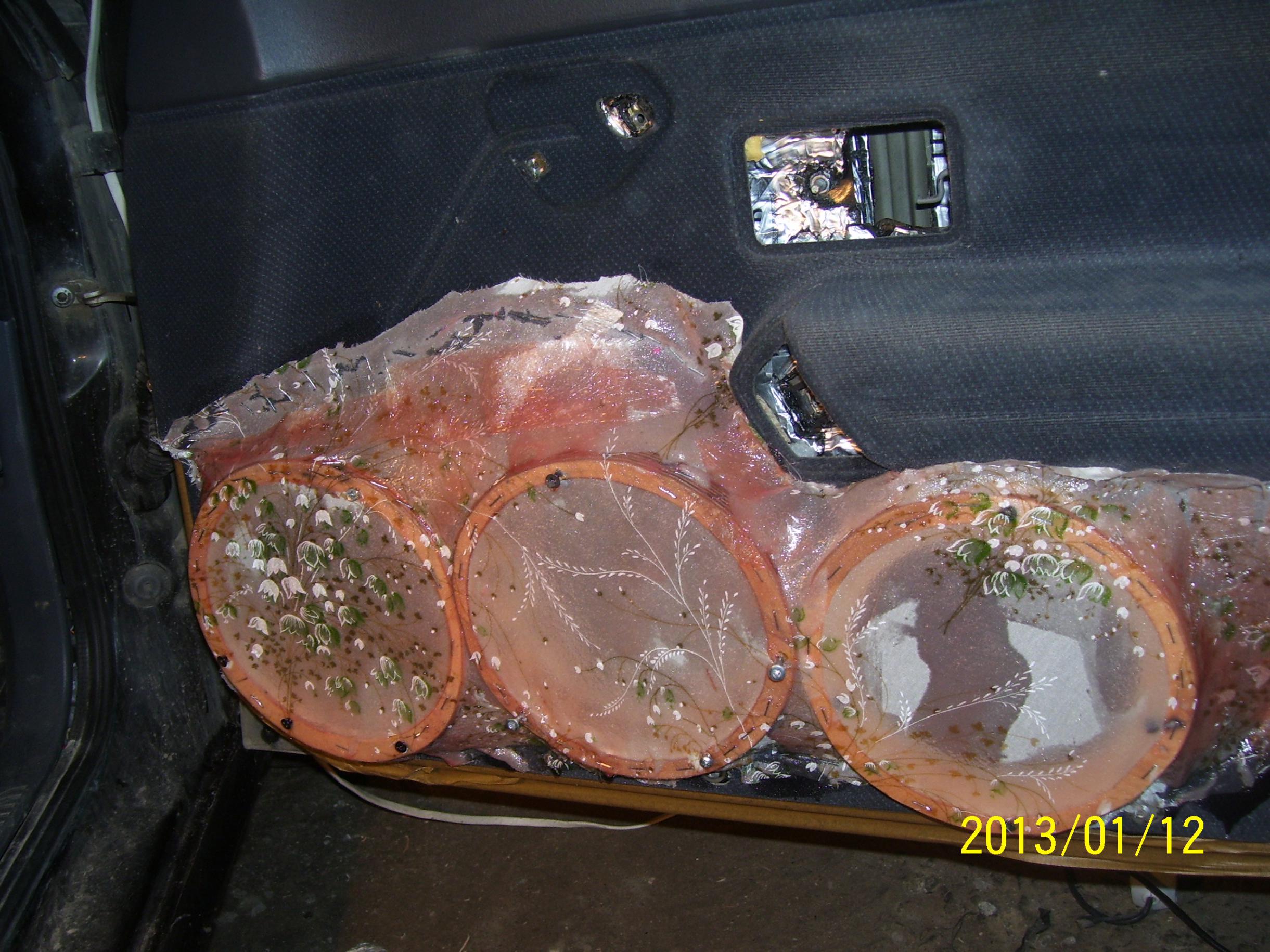

після чого підсохла права дверка, зняв і обріз все лишнє, одночасно підкріпив скловолокном
і пішов намащувати епоксидкою другу дверку, ліва підсогла. і зробив те саме.

По умолчанию Re: dd1515 в нігерському ренику 19
ID:	28155   Нажмите на изображение для увеличения
ID:	28157   Нажмите на изображение для увеличения

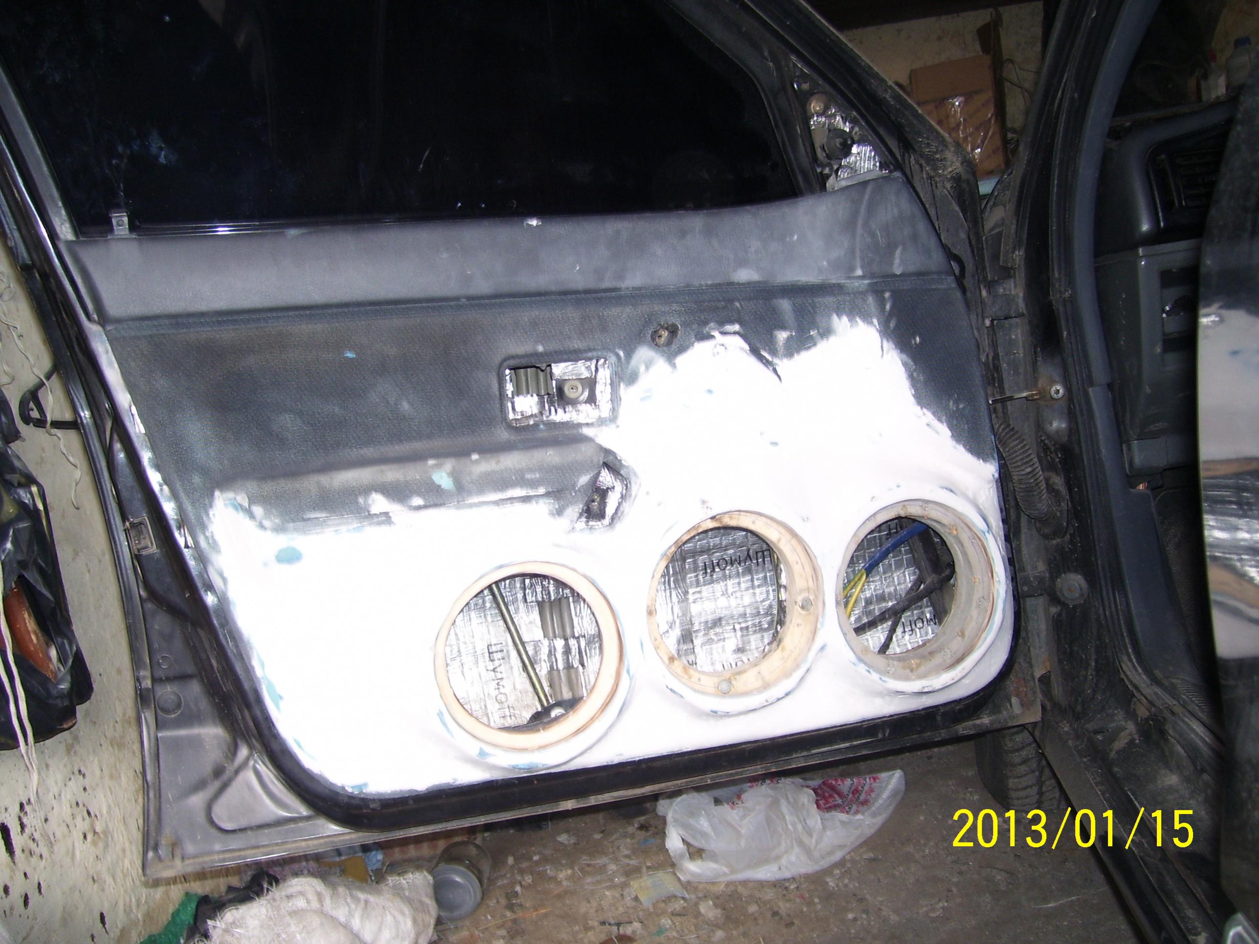

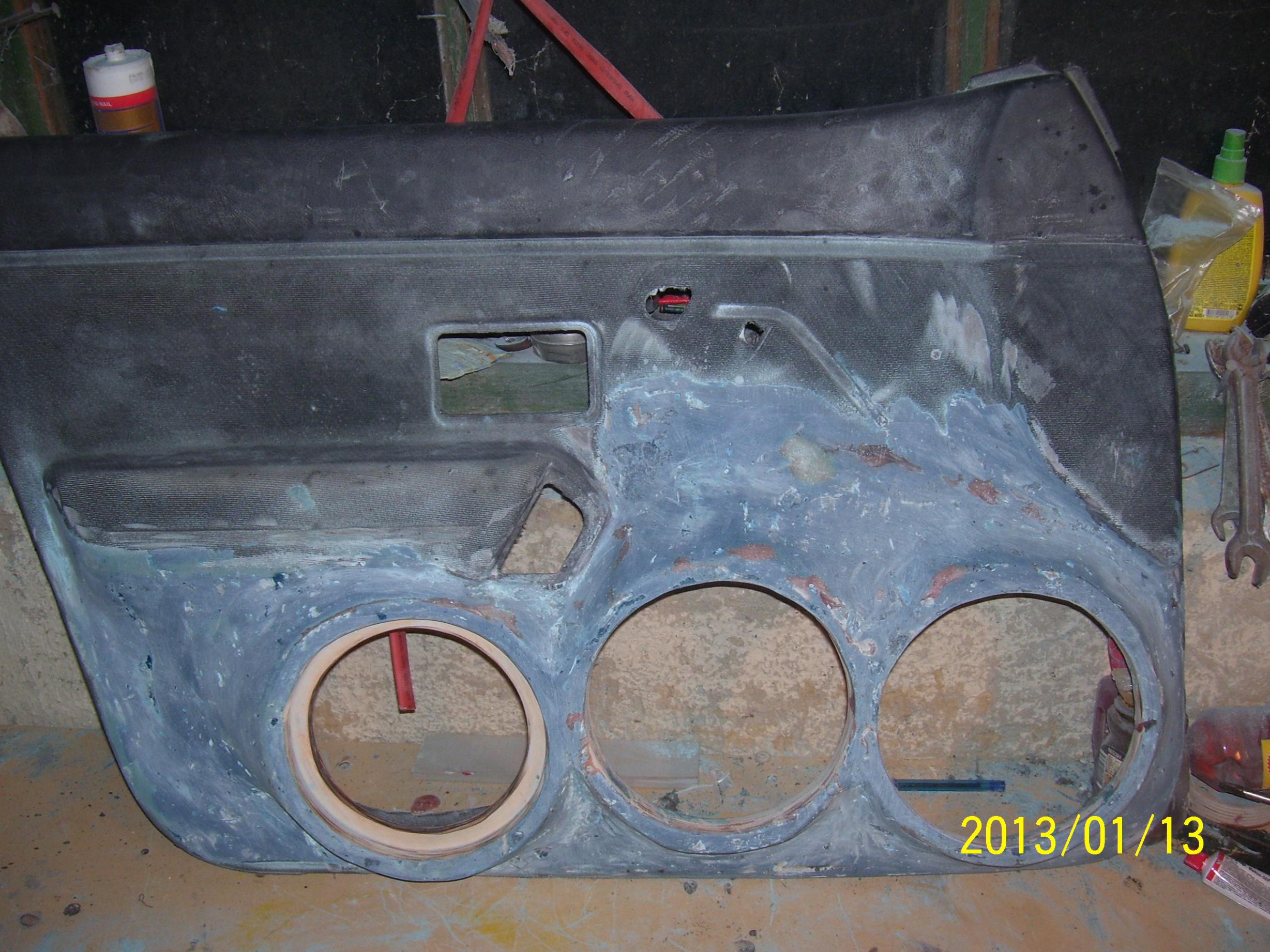

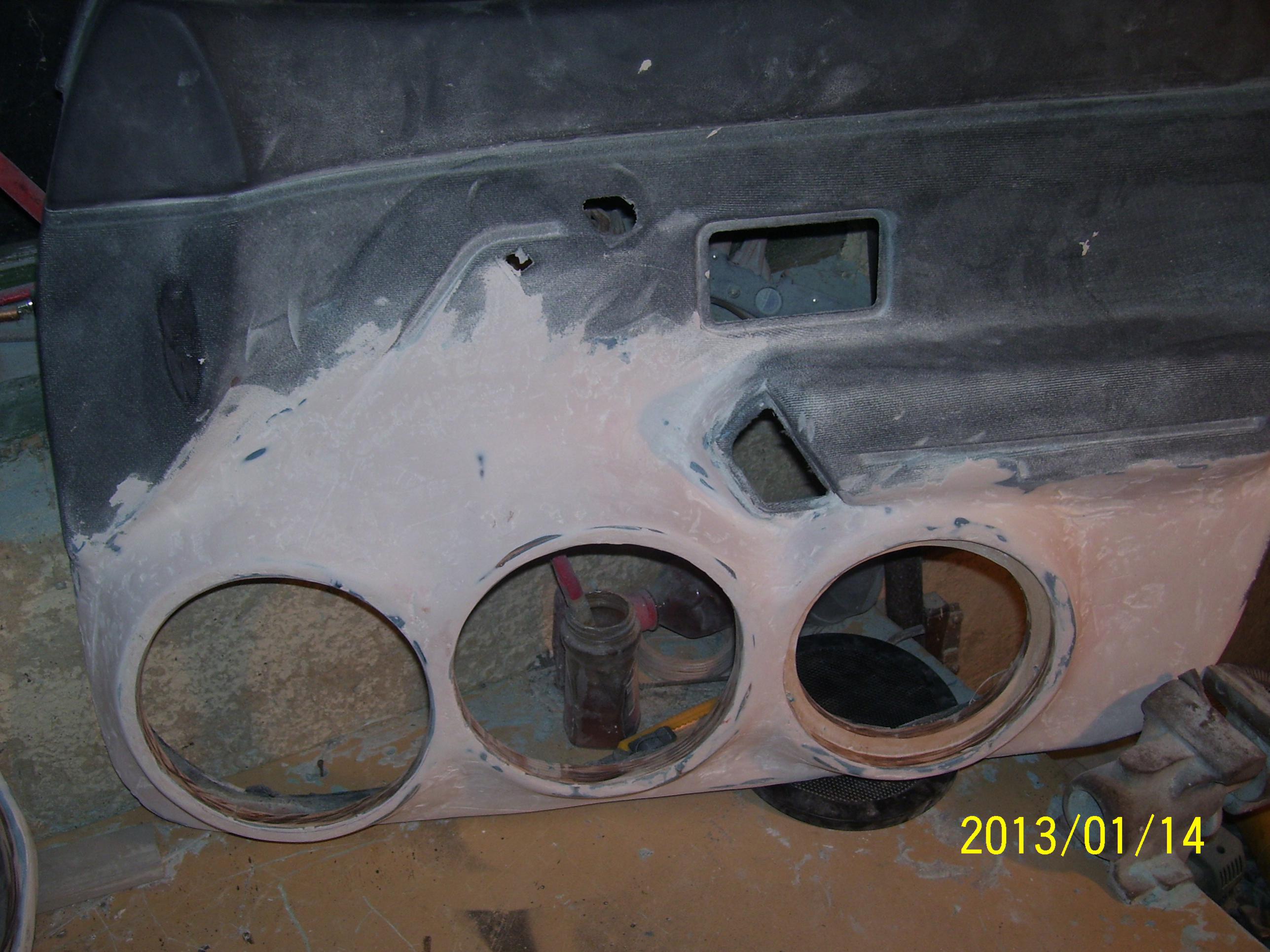

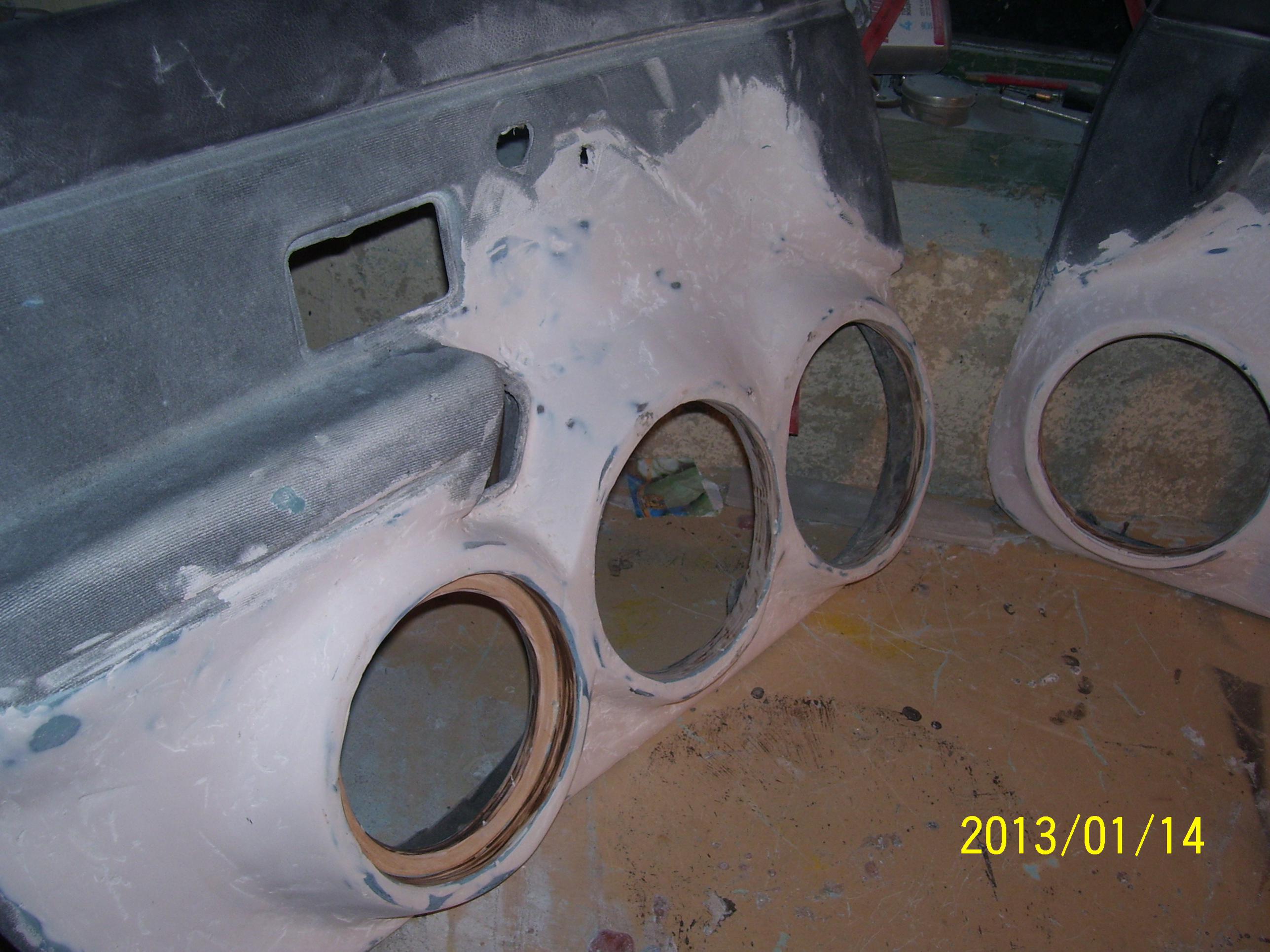

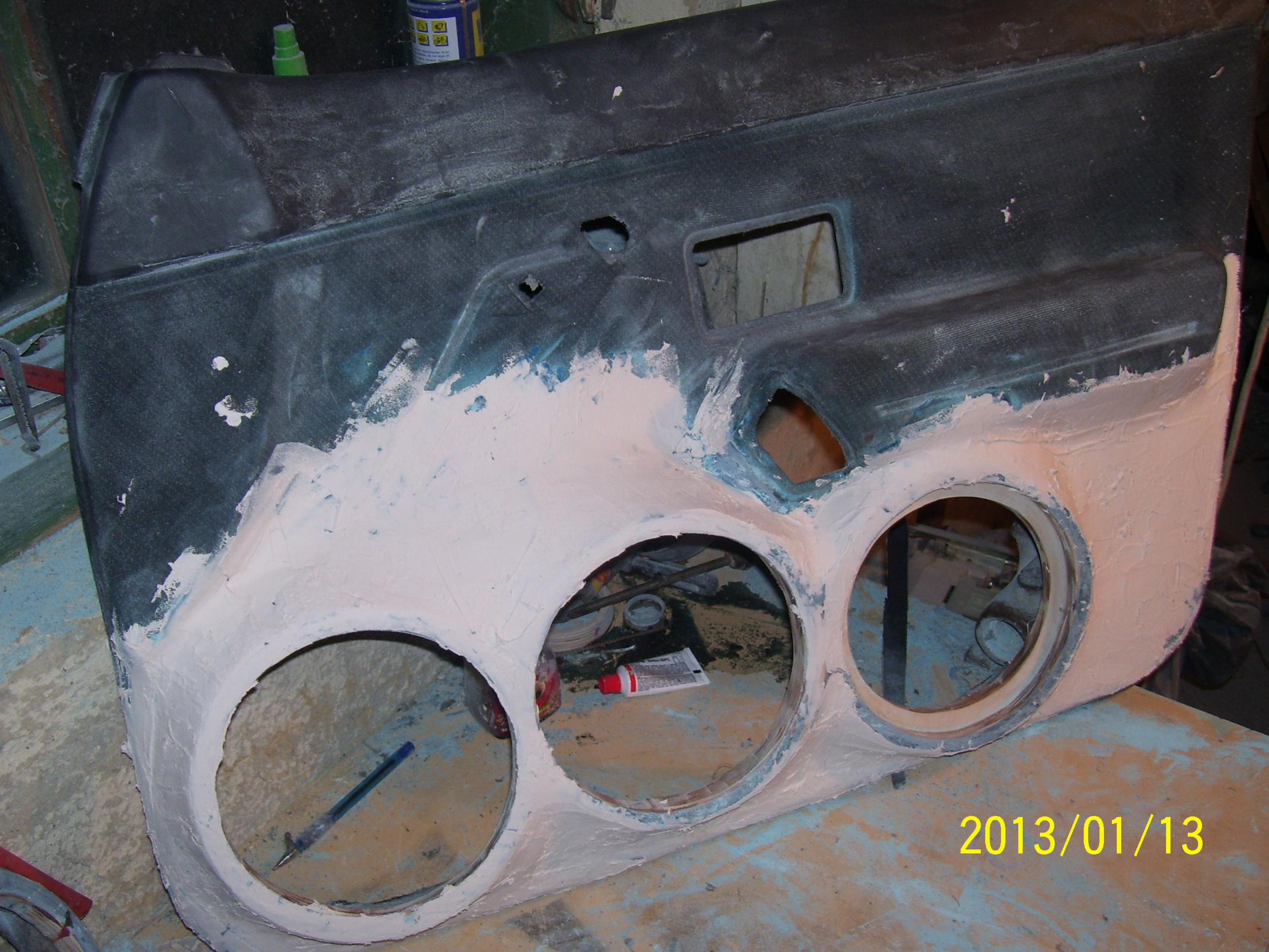

нашпатлював і шкурив. - це просто було щось.. куча пилюки... 2 пилосмока брав.. всеодно все не втягувало... від 80 до 400-600
тут дуже важливо відразу нанести пшатлівку ідеально гладко... чого я не зробив і дуже намучився ..
ID:	28159   Нажмите на изображение для увеличения

шкурив і шкурив, потім приміряв

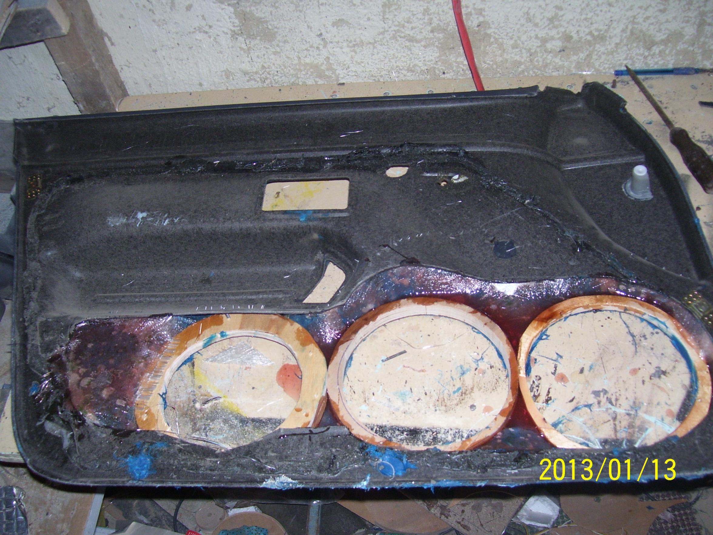

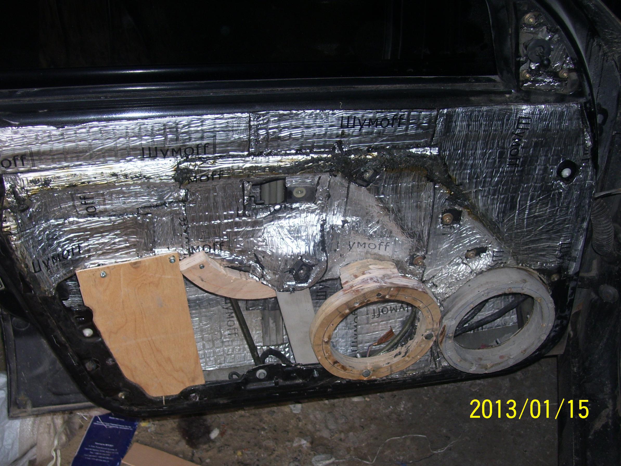

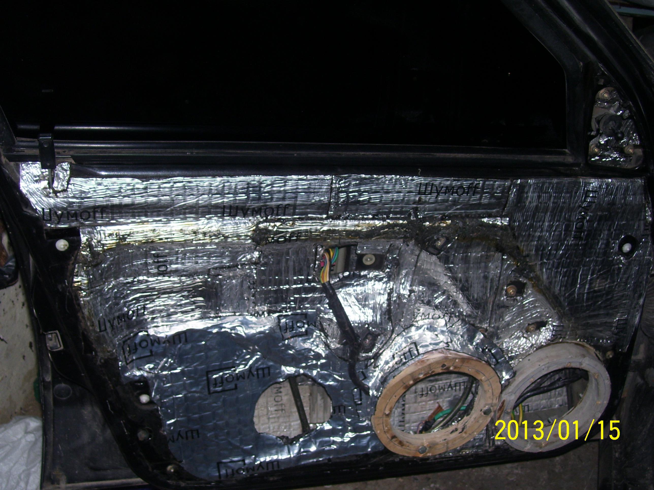

потім добітонував двері... перетяжкою буду займатися вже завтра., думаю, що до кінця тижня будуть вже фотки дверник карт і подіків під піщі. , і паралельно займусь встановленням підсилювачів на вч,сч,нч. - буде поканалка)
п.п.с. повітря від потоку роботи мідів до сч потрапляти не буде.. бо сама дирка під сч. повіністю буде закриватися магнітом.
ID:	28169   Нажмите на изображение для увеличения
ID:	28171   Нажмите на изображение для увеличения

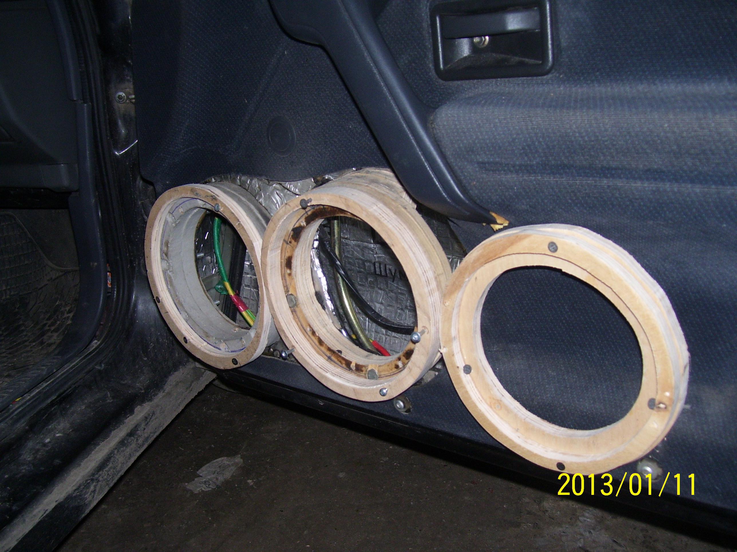

Кольца лобзиком пилил?
и по поводу дверей... 2 мидбаса играют на обьём двери, а сч упирается в ту дырку в двери (я так понял заранее прорезанную) и плотно её закрывает?
получается сч вообще без обьёма играет? (я просто спрашиваю, я далёк от темы 6,5 сч)
да, лобзиком, по напряляючим балеринки. дуууже зручно! лобзик на "плаває"
СЧ закриває магнітом повнісю тут дирку в двері. просто СЧ піде пішки, коли я навалю на дедешках тут варік був робити ЗЯ для сч... але тоді не влазило б у двері. а так спробую.. там діло 2 годин намутити літри 3 в дверях.. є вже заготовка.. просто вставляється у ту дирку банка 3 літри)) і все
п.с. але там все продумано.. все буде ок.
