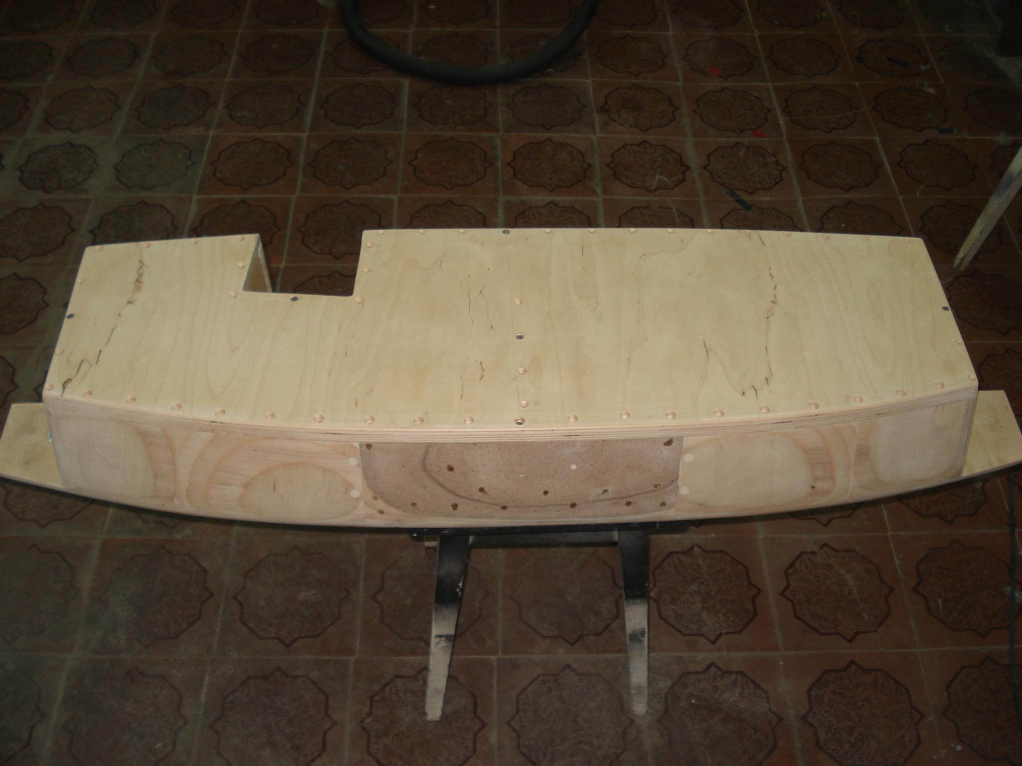

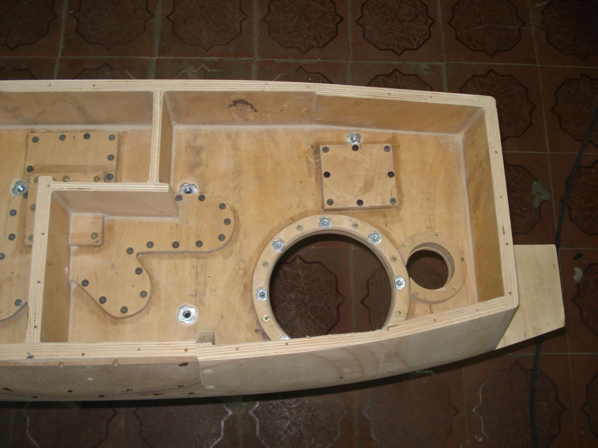

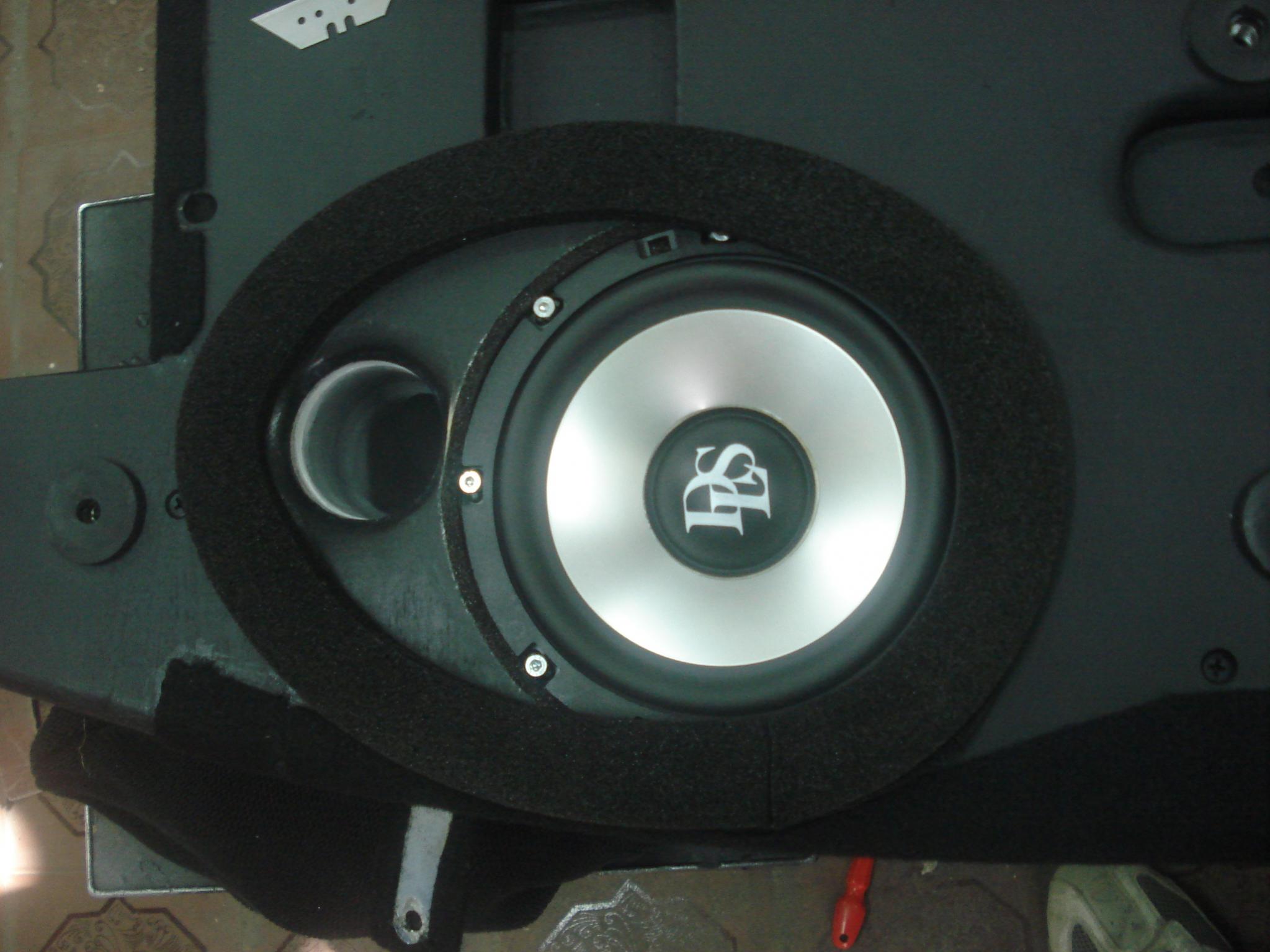

По умолчанию Re: Hyundai Sonata EF

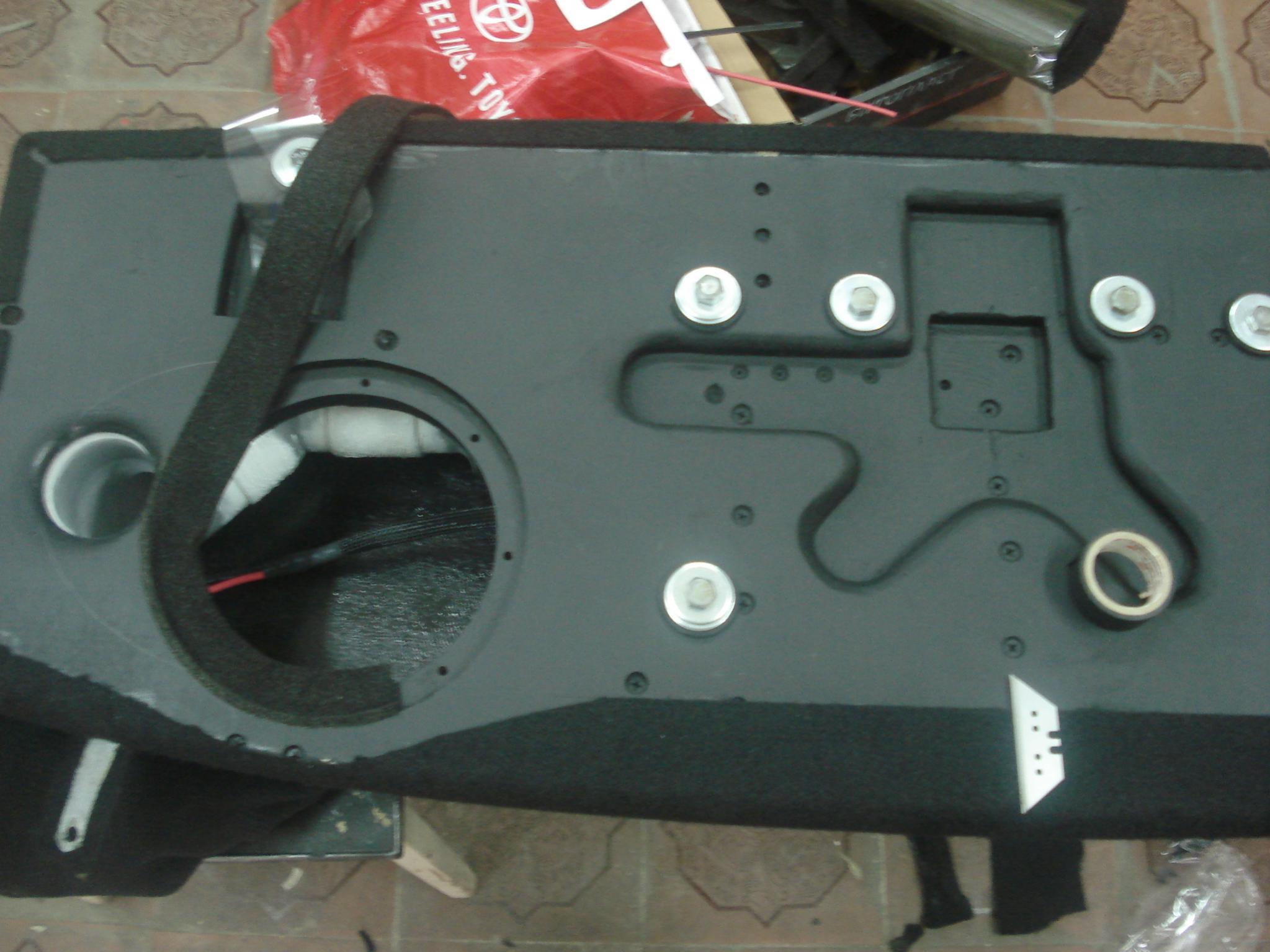

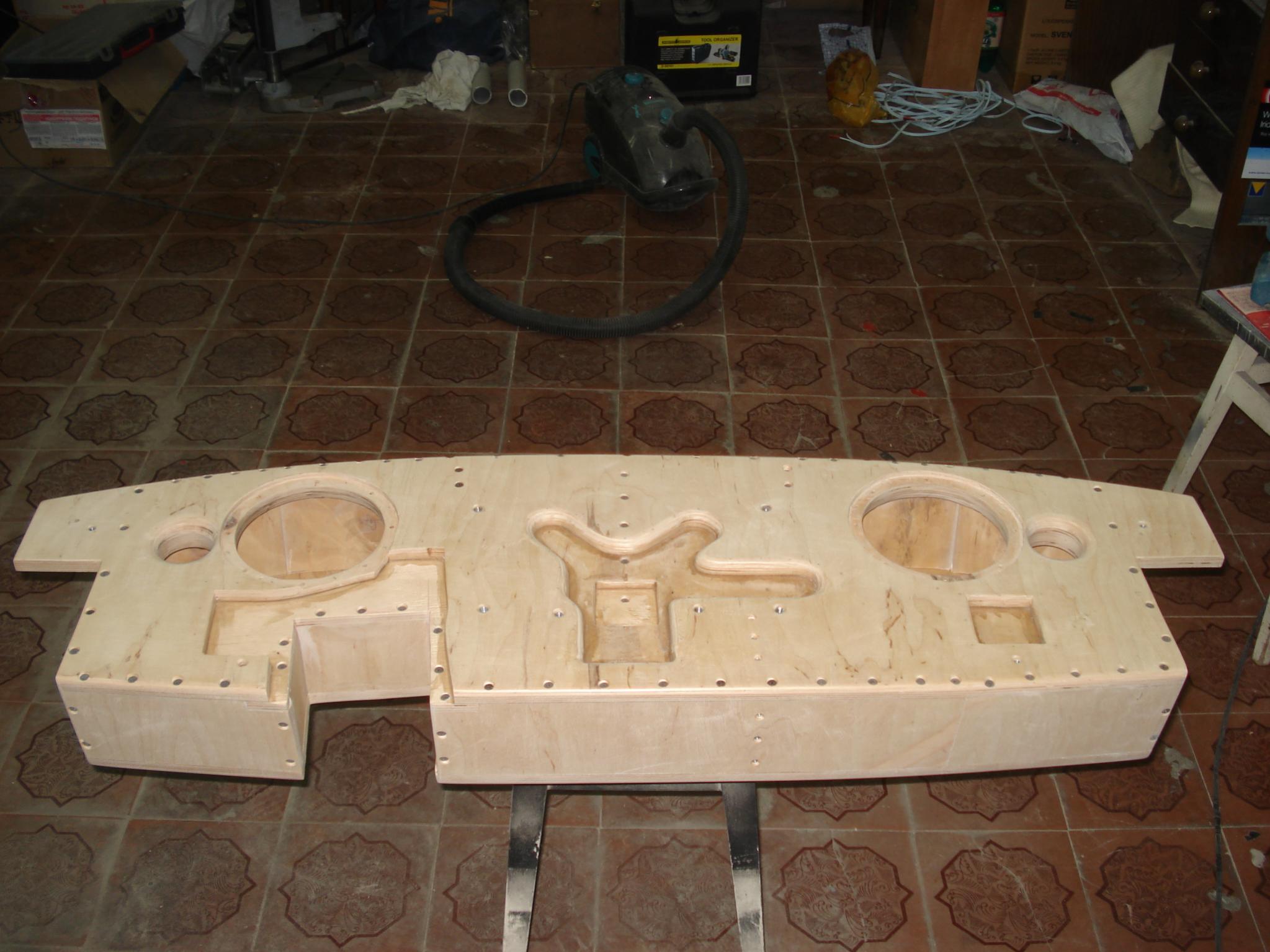

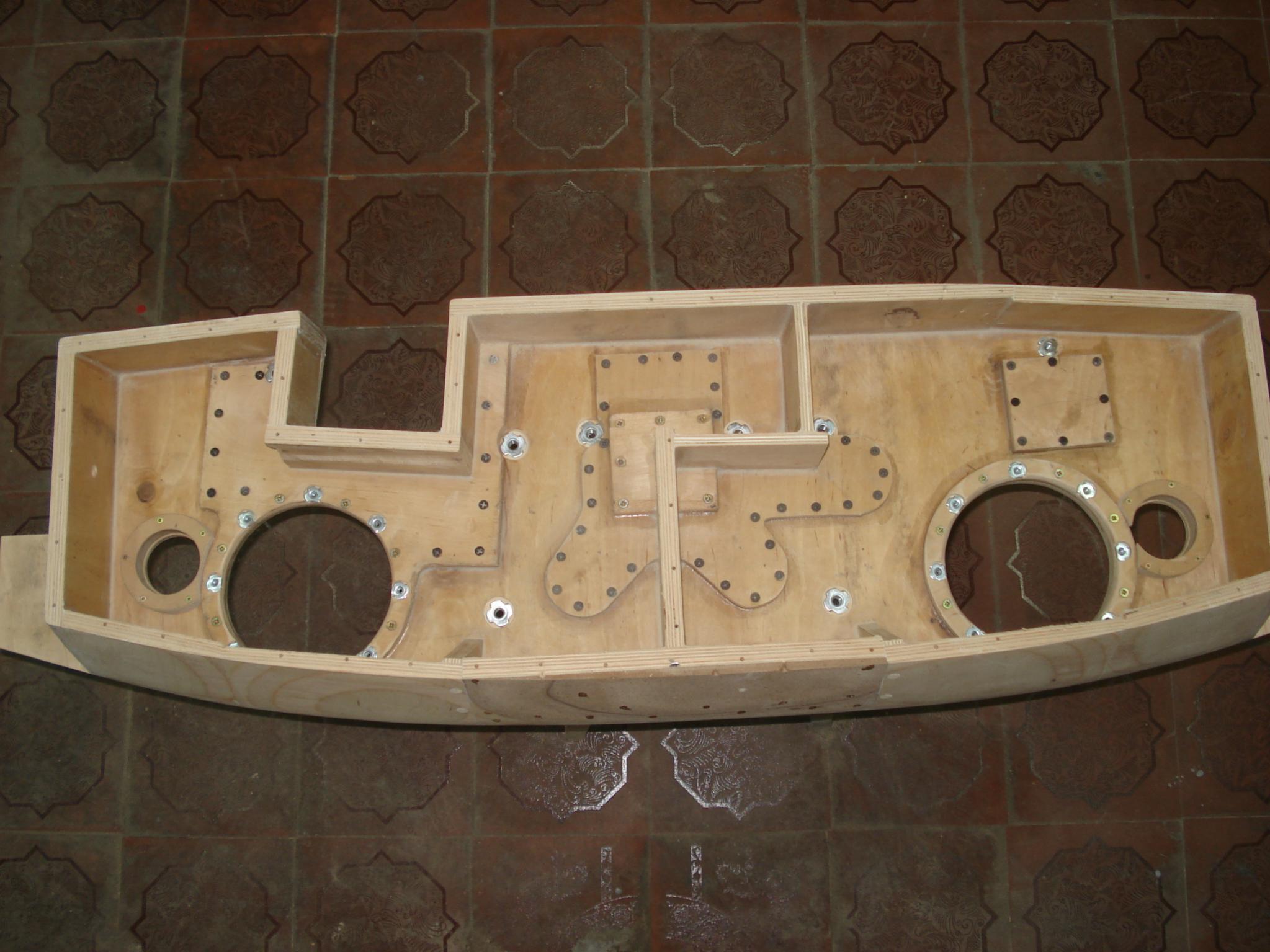

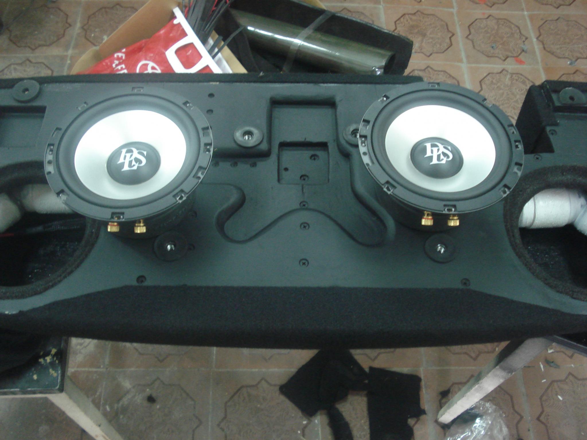

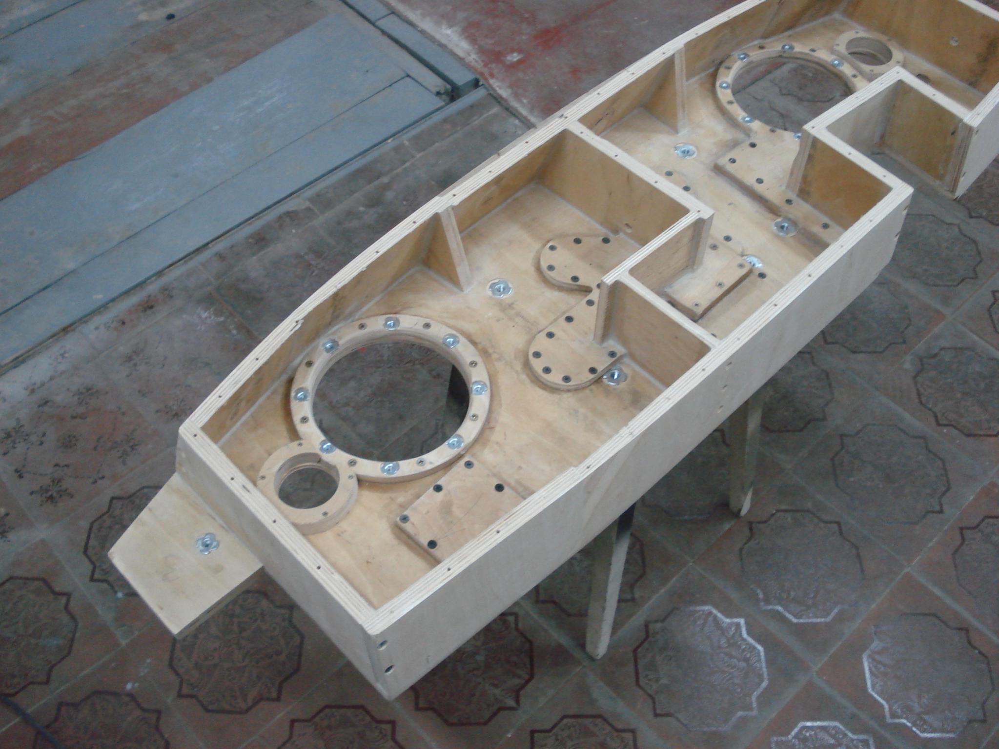

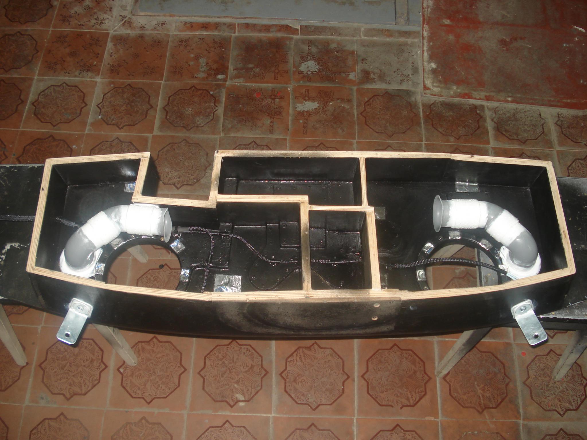

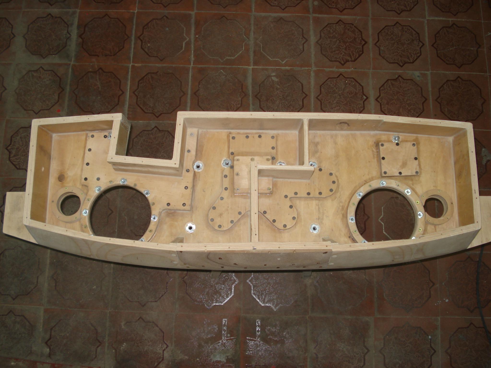

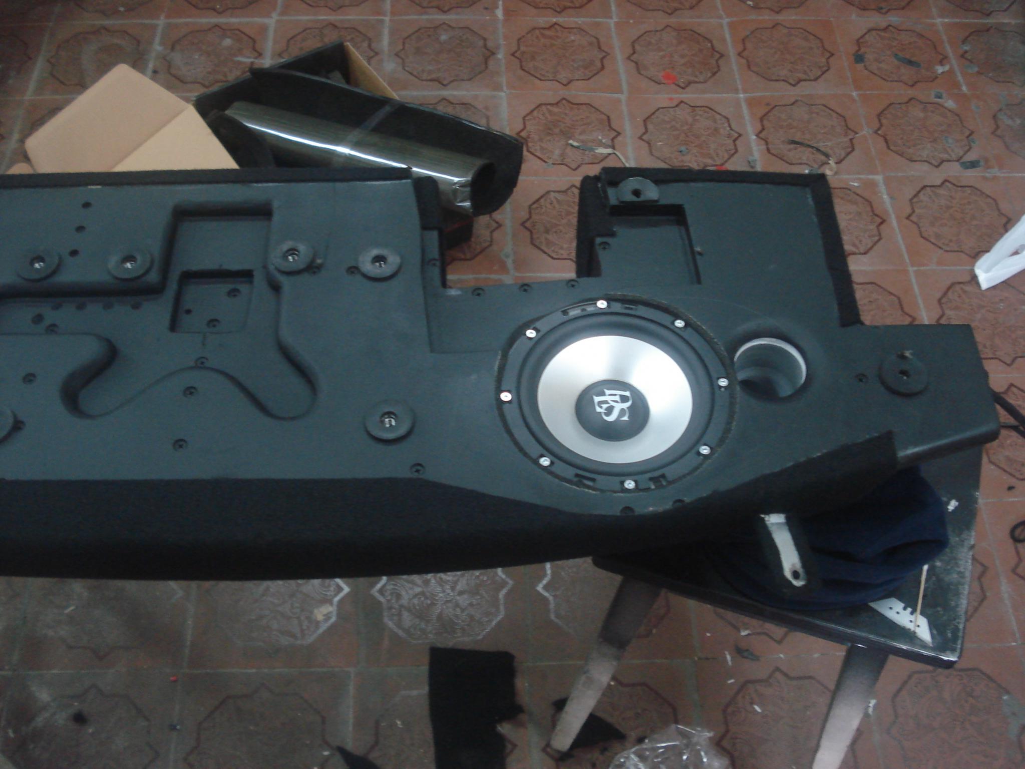

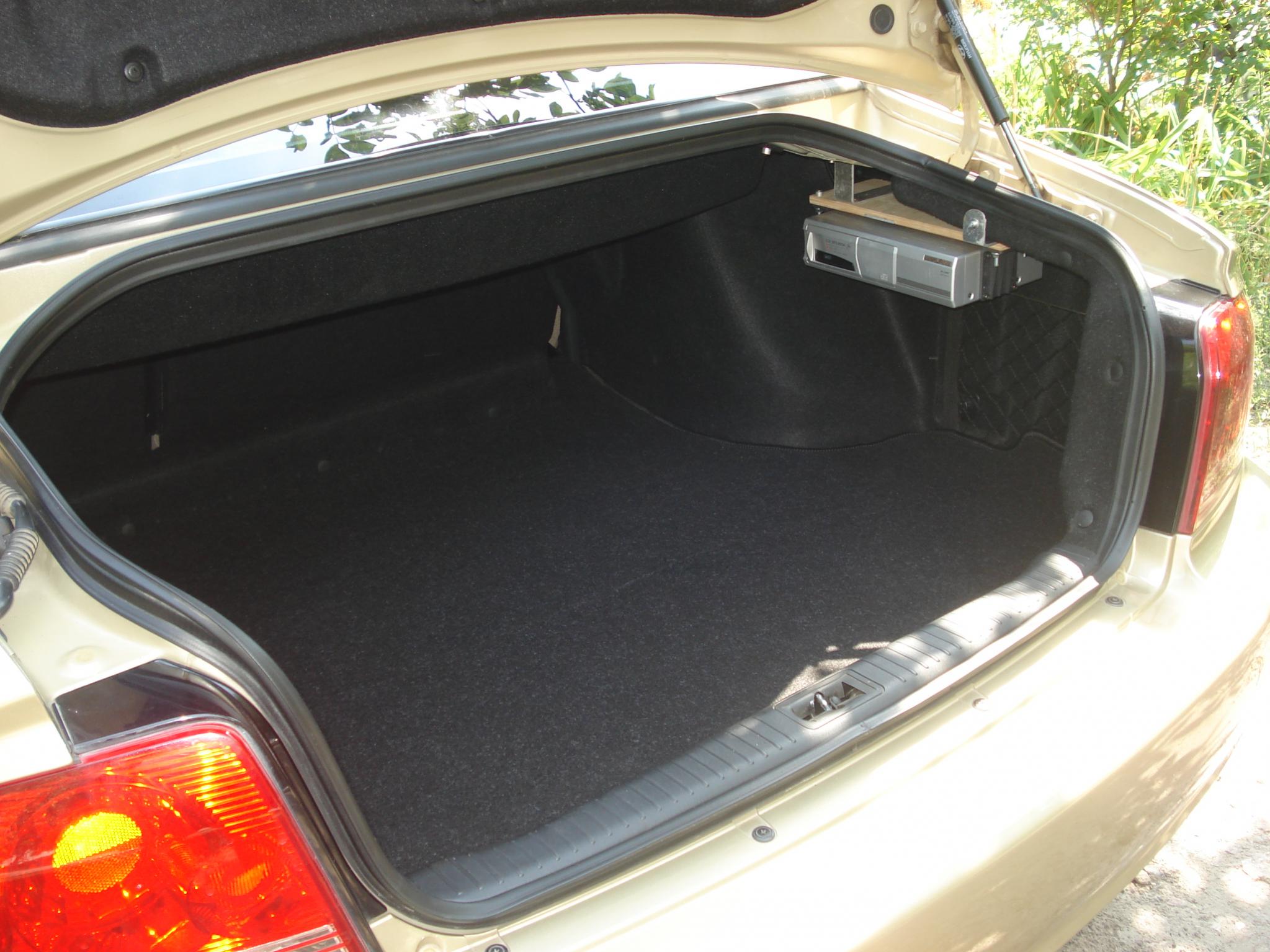

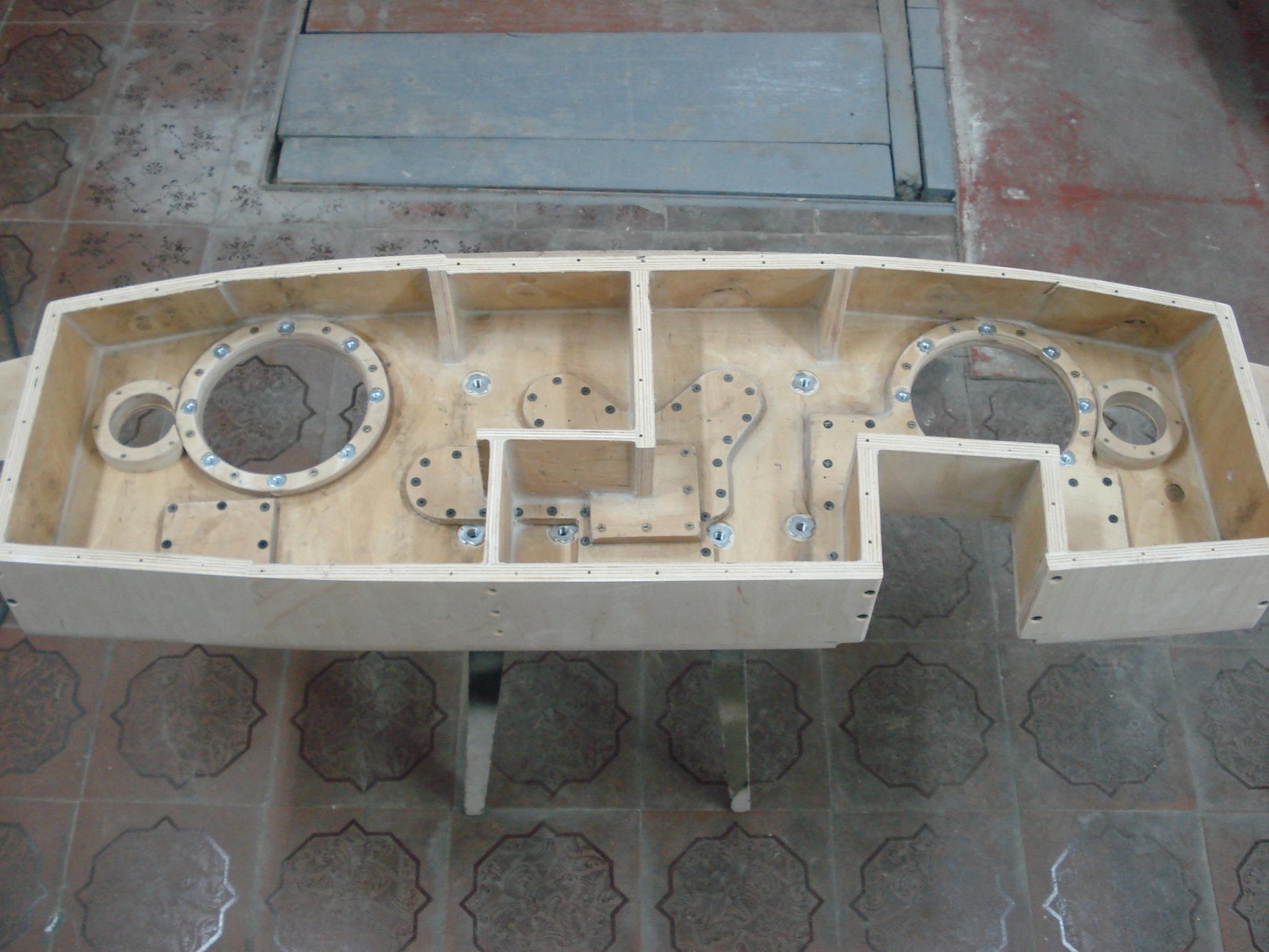

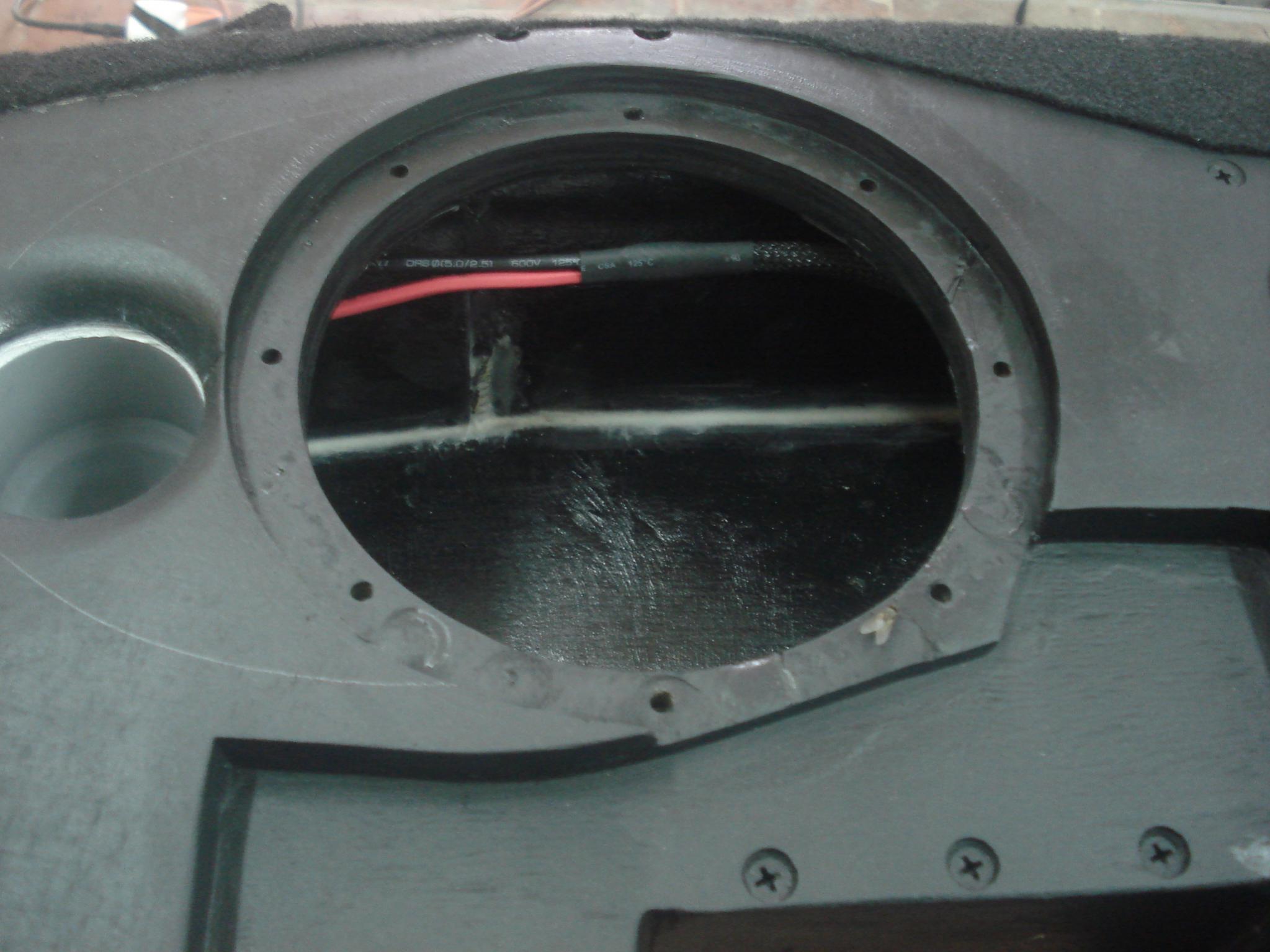

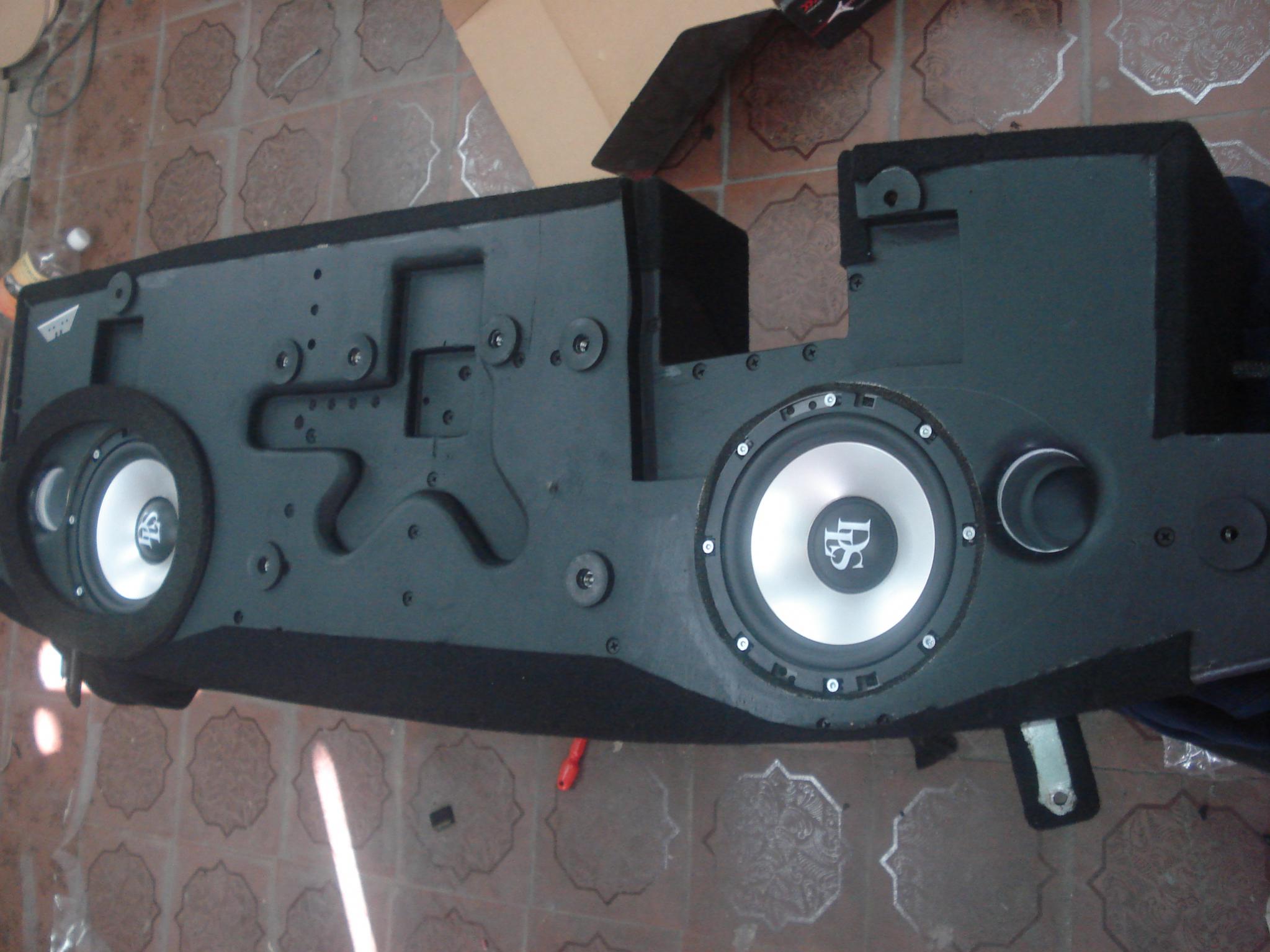

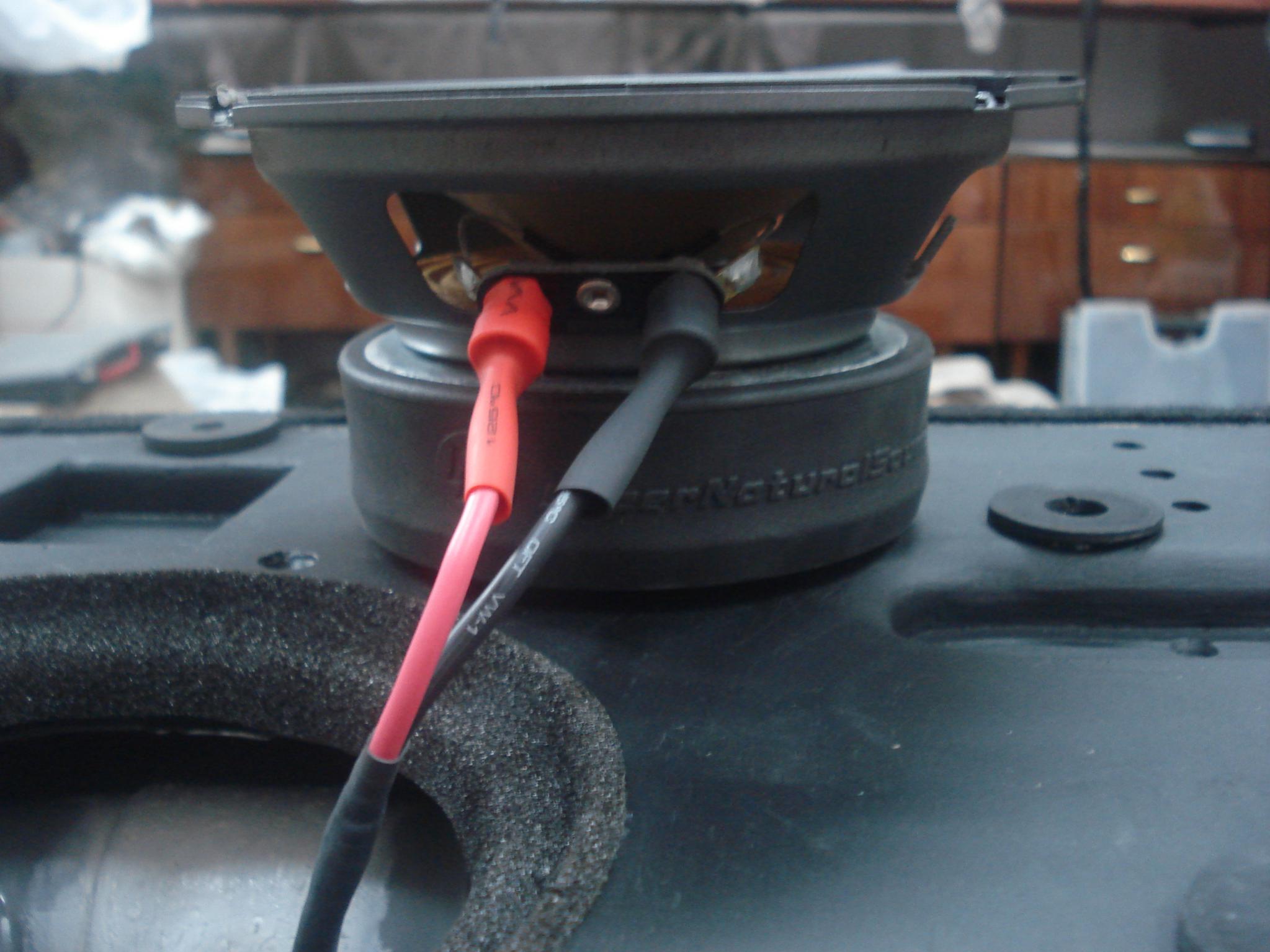

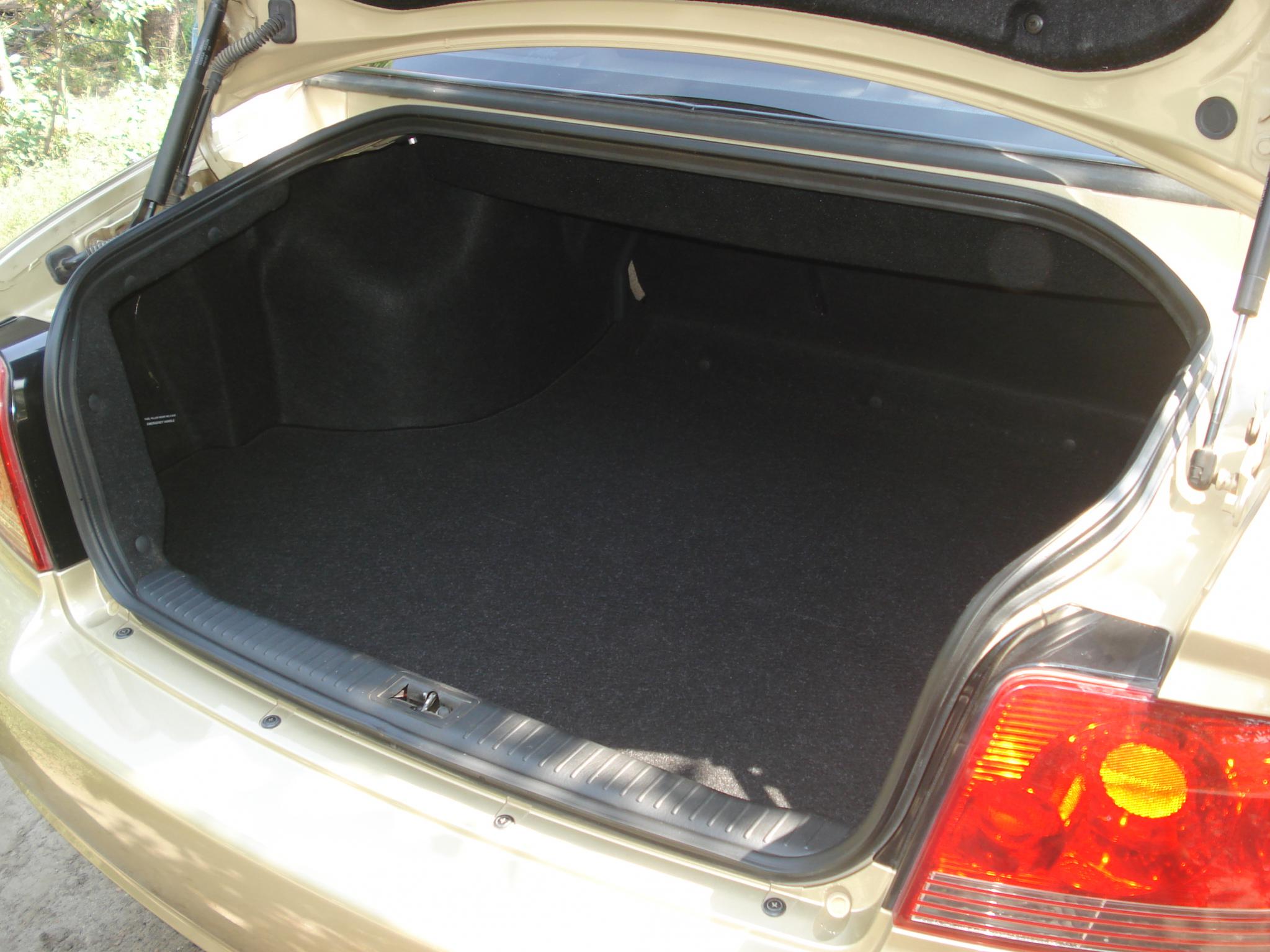

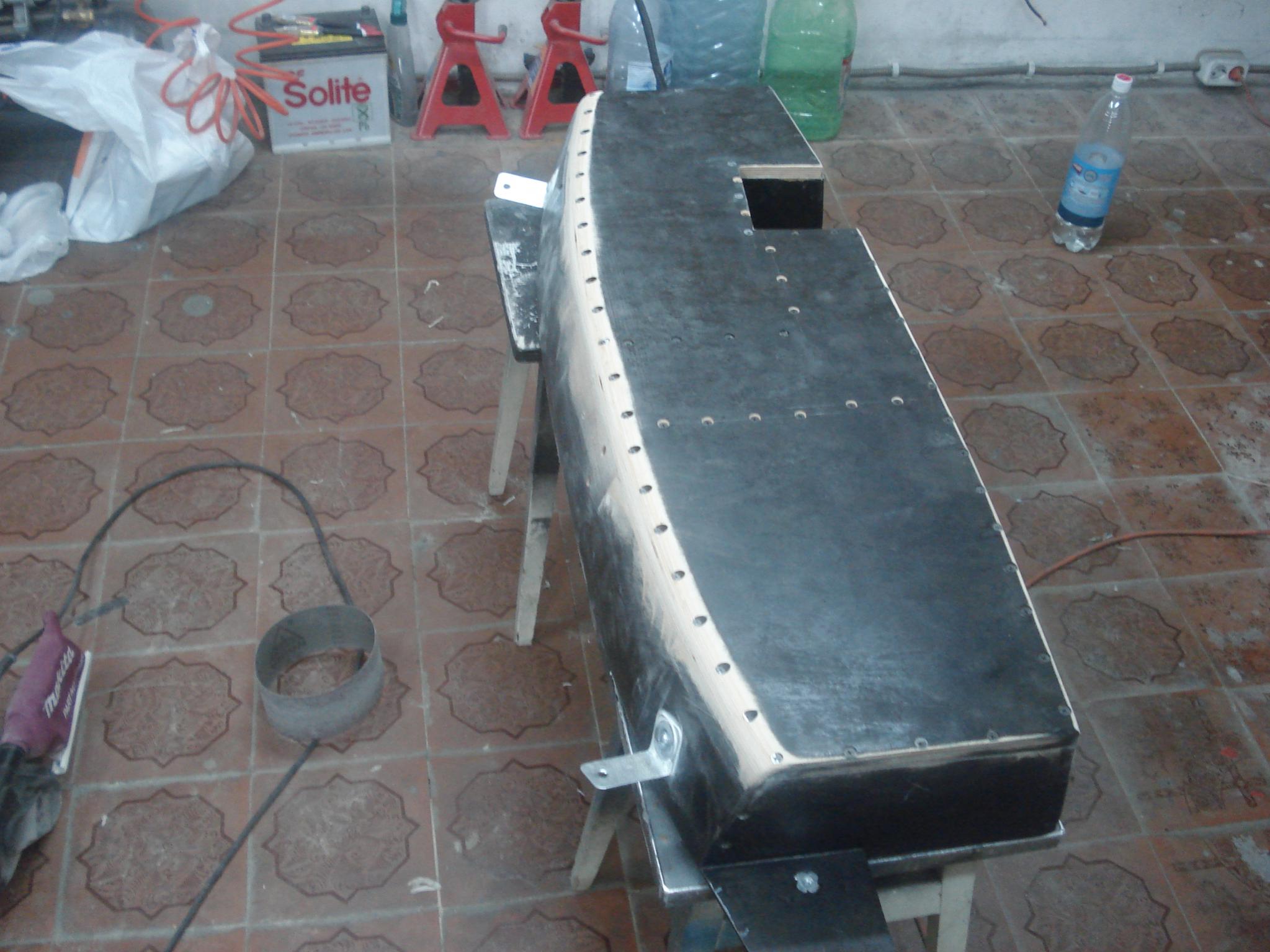

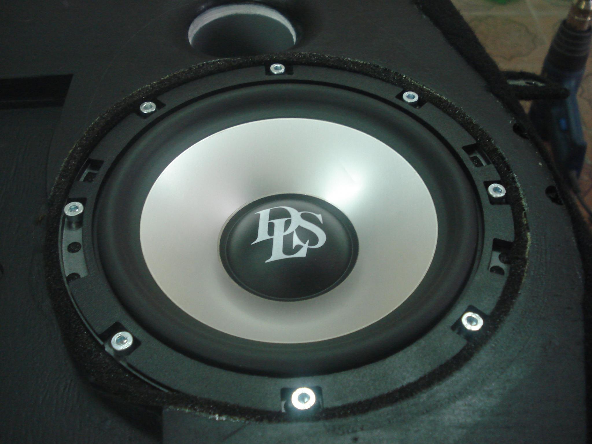

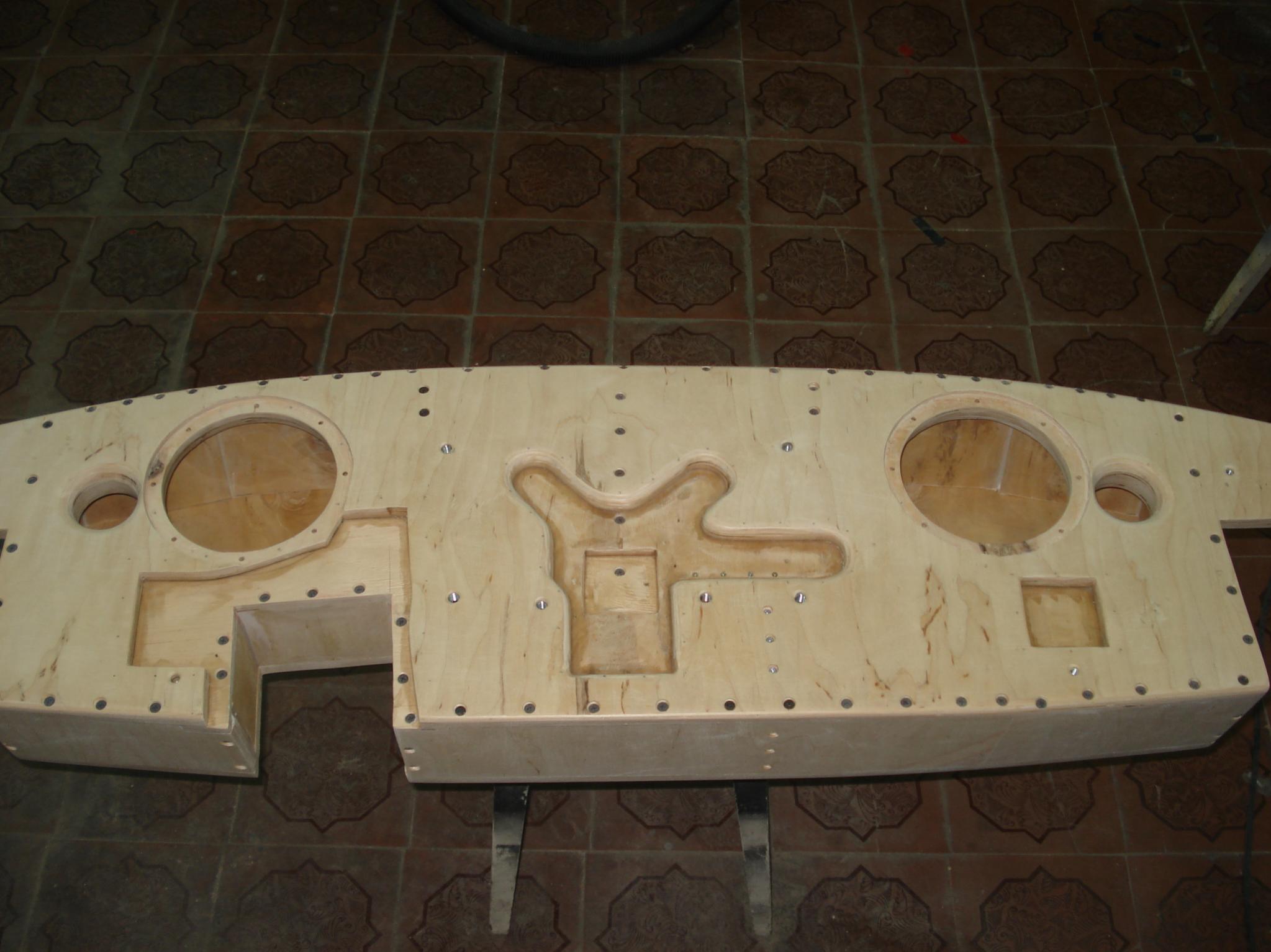

Инстал пока заморожен, реализация нового саба будет ближе к лету. Но есть фото действующего саба, надеюсь будут интересны форуму. Он представляет из себя два динамика DLS RW 6, в раздельных объемах с ФИ. Спросите, почему так? Отвечу: На тот момент я был поставлен в жесткие рамки, выдвинутые мне владельцем автомобиля - ничего не резать, объем багажника не уменьшать, и т.д и т.п. вот и пришлось изгаляться. И, в принципе, все получилось, но мне до сих пор не дает покоя идея реализовать в этой машине фришку. Но пока так:

2 SAMONOV
серьезная работа для тех кто понимает.

Сколько времени потратили на это творение? По конструкции ящика вижу что катушки ремней безопасности Вы оставили, а они не подыгрывают?
В обшей сложности, недели три потратил. Из них на изготовление короба, со всеми подгонками, ушло не так уж много времени. Точно не помню (давно дело было) но где то, дней пять. А вот настройка портов, объема, тут возни было очень много. А катушки ремней я основательно обклеил виброй, шумкой, молчат как рыбы. Сама полка тоже виброизолирована основательно.
Сообщение от Саня-Танкист Посмотреть сообщение
ЗЫ. Я ПОНЯЛ!! Фреза - лучший друг автозвука! ))))))))
Это так! Но в этом коробе, с помощью фрезера сделана только одна деталь, это выбрана четверть под динамики, все остальное лобзик, шлифмашинка.
