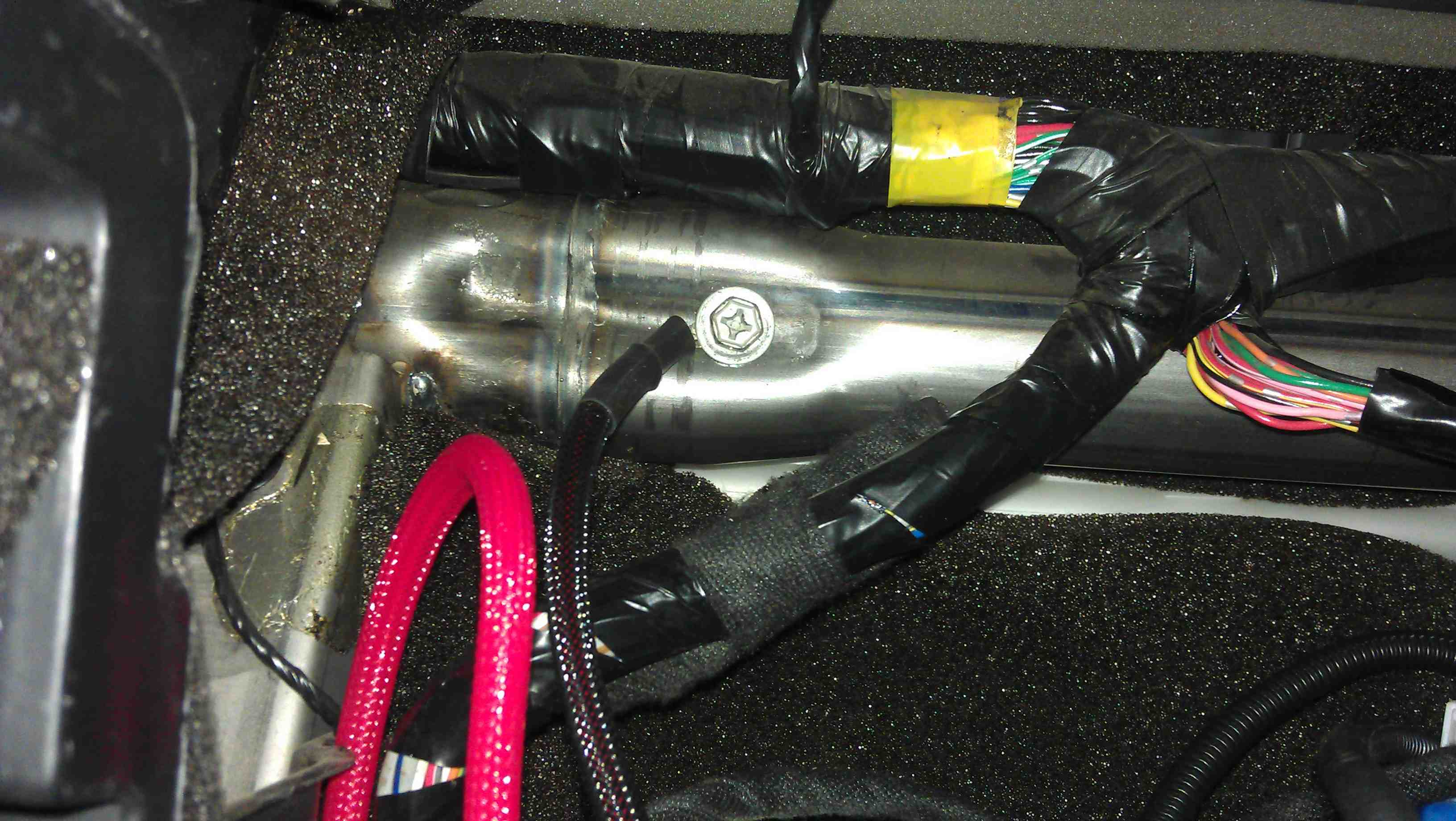

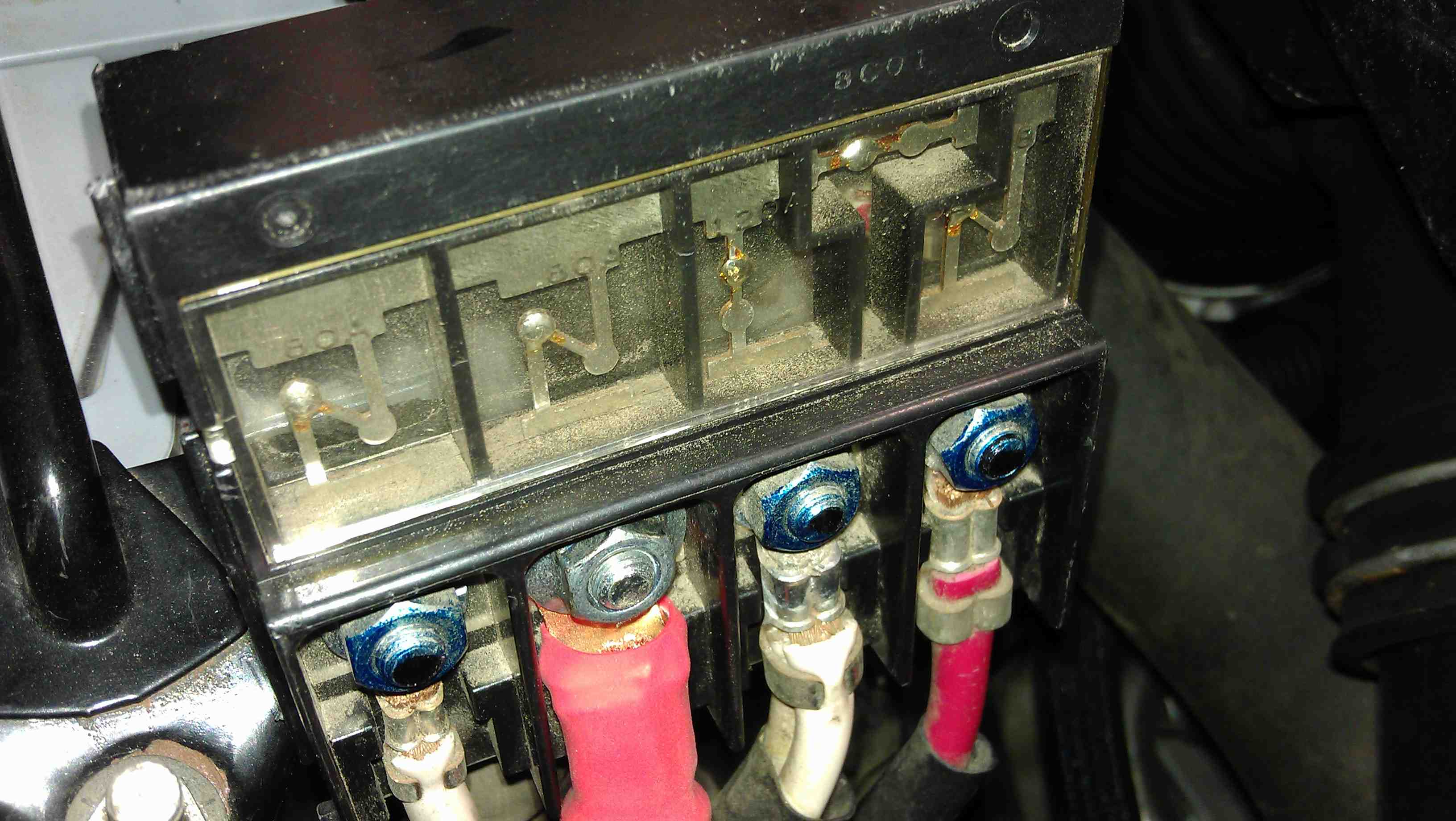

Старый 04.10.2012, 14:19   #106
timofiychuk
Аватар для timofiychuk
Регистрация: 19.05.2011
Сообщений: 107
Вы сказали Спасибо: 12
Поблагодарили 26 раз(а) в 10 сообщениях
Репутация: 54
По умолчанию Re: Mitsubishi Outlander XL
Вот как провели минус к ГУ и присоединили второй + к клемме аккумулятора.

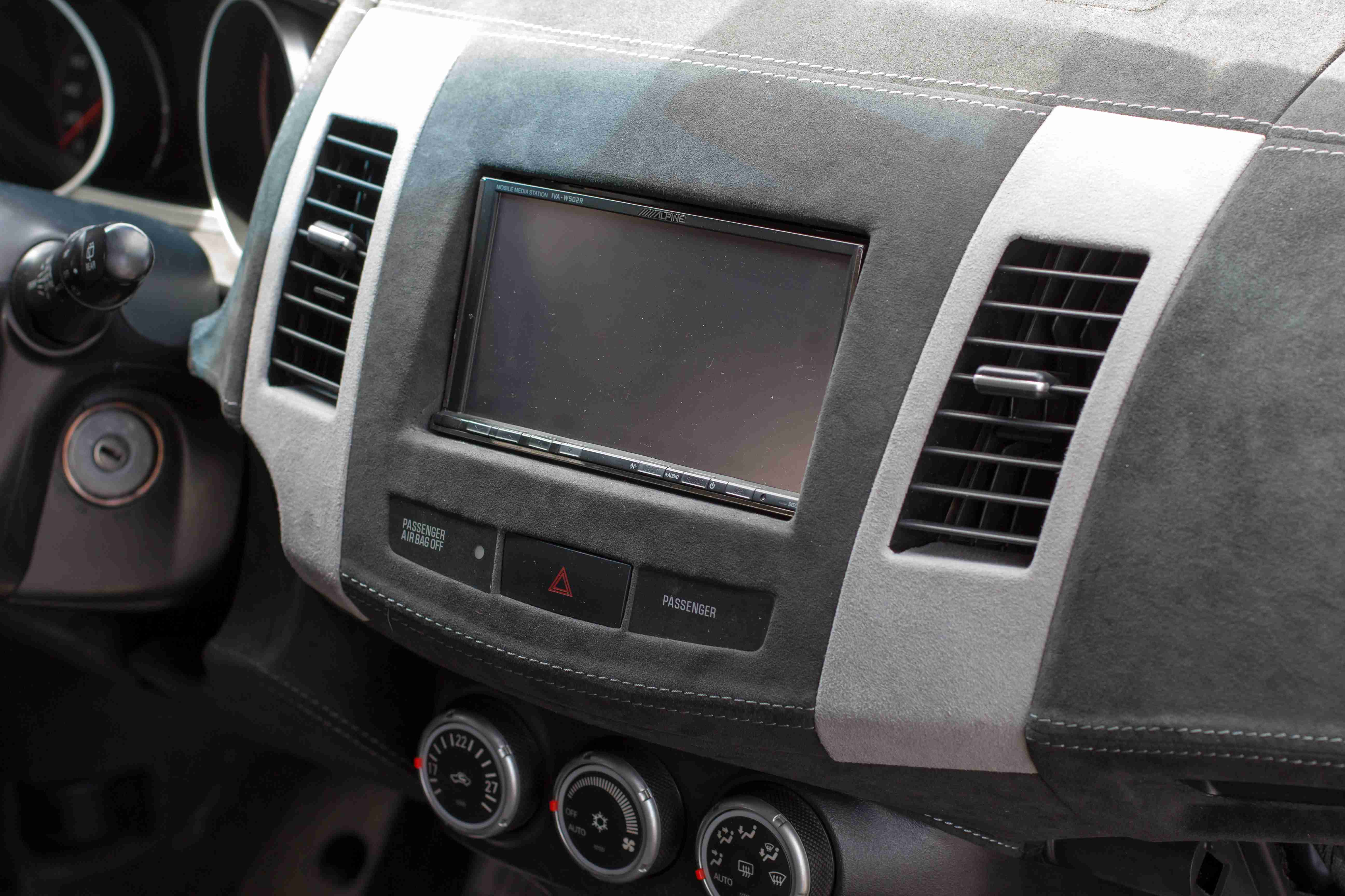

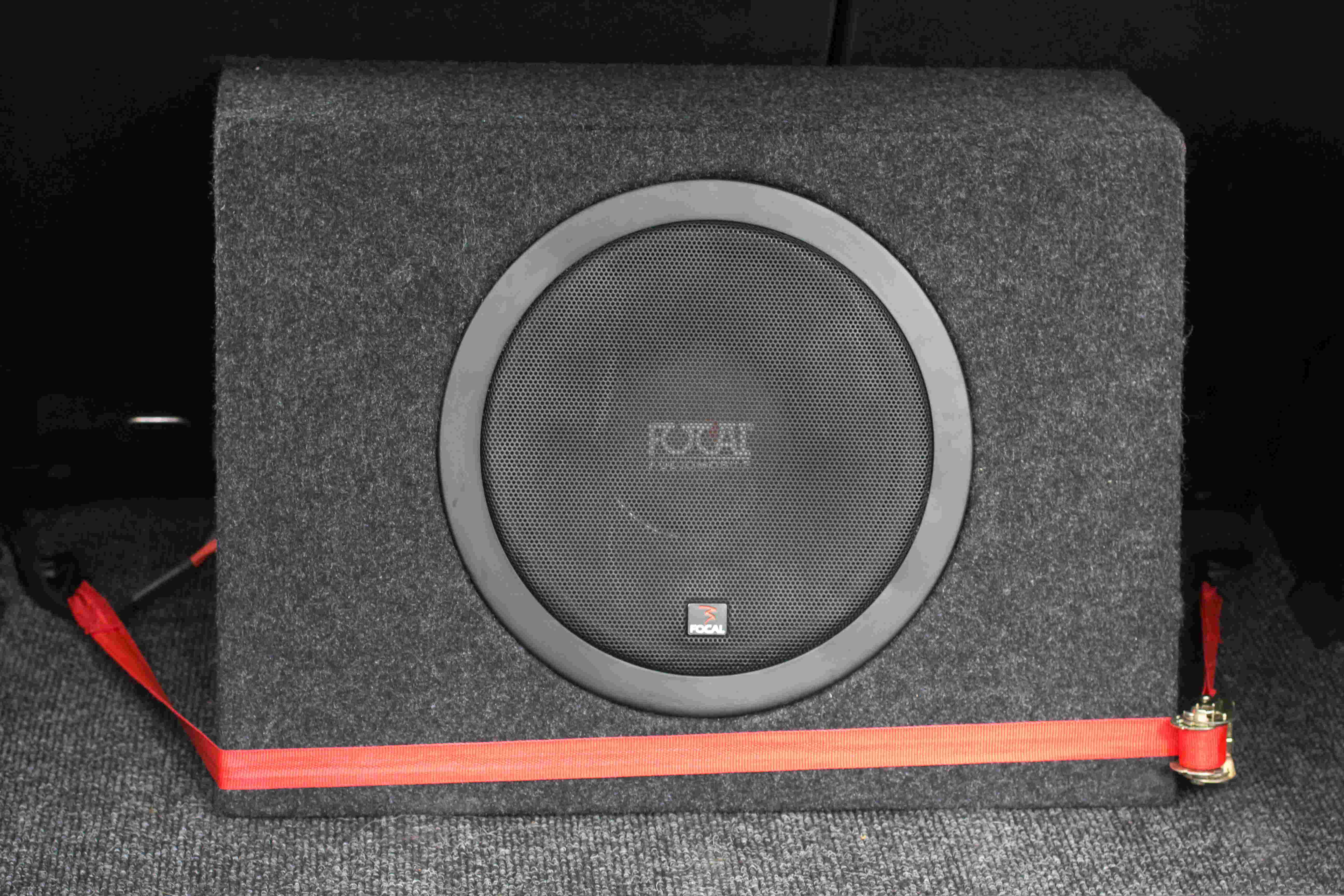

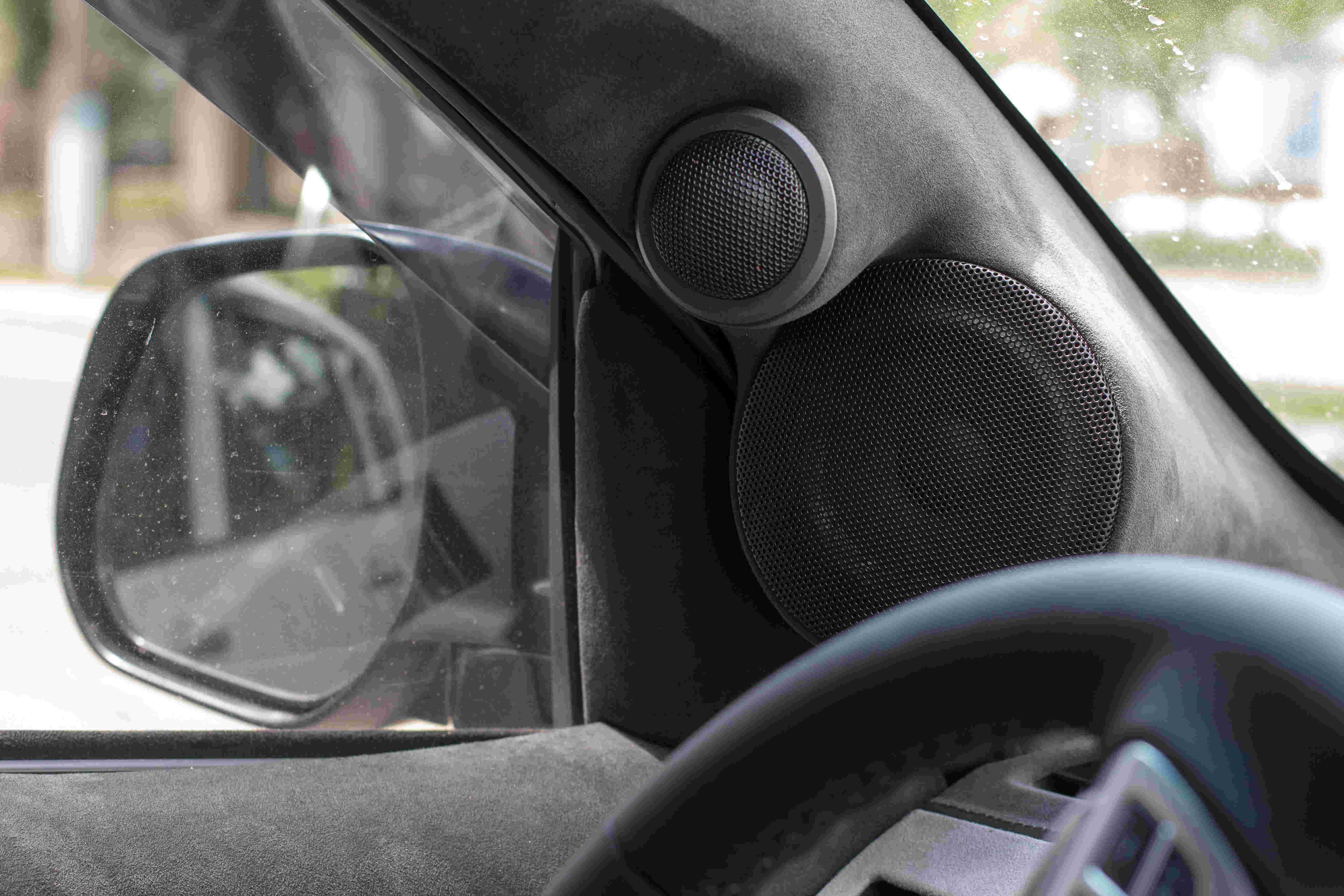

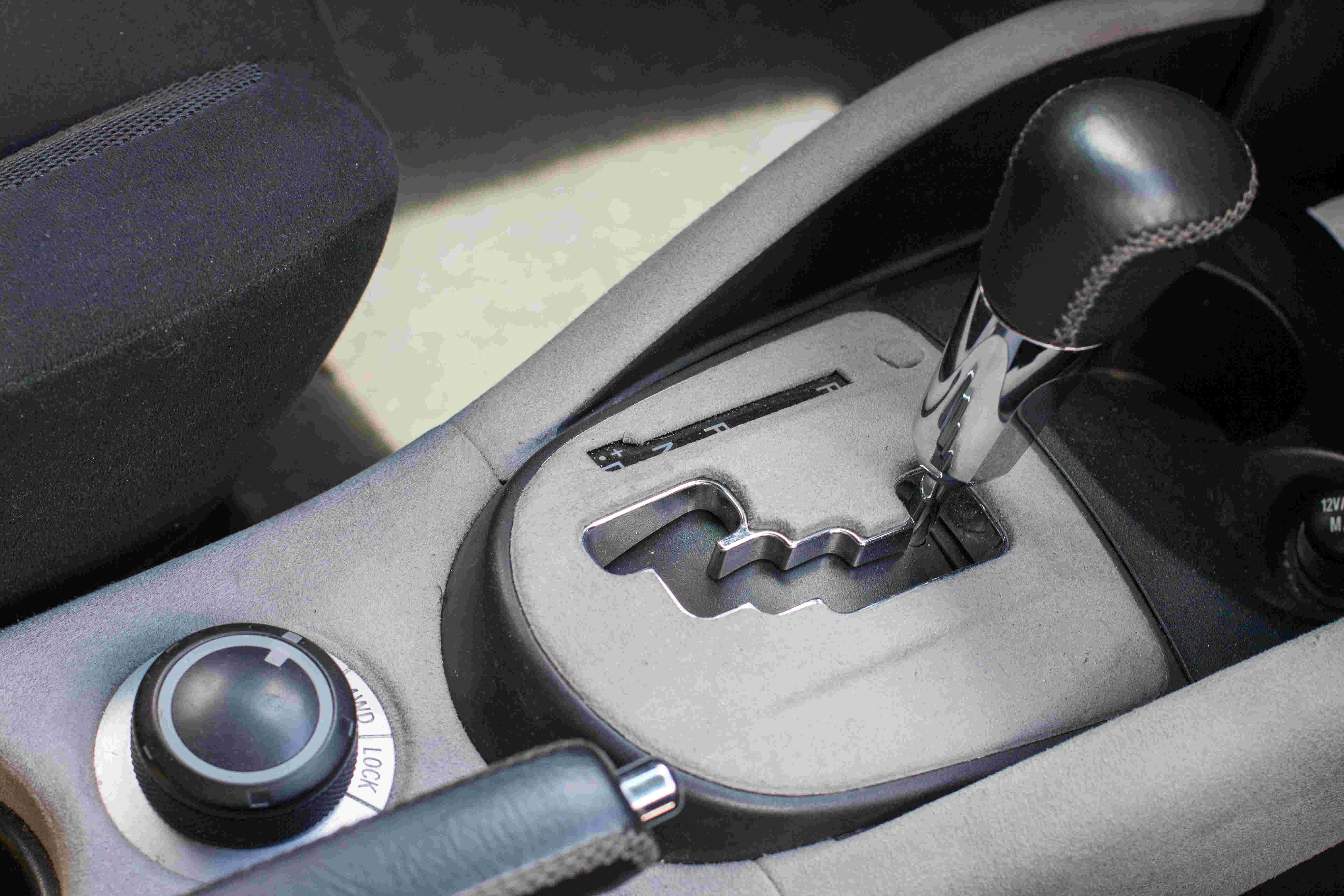

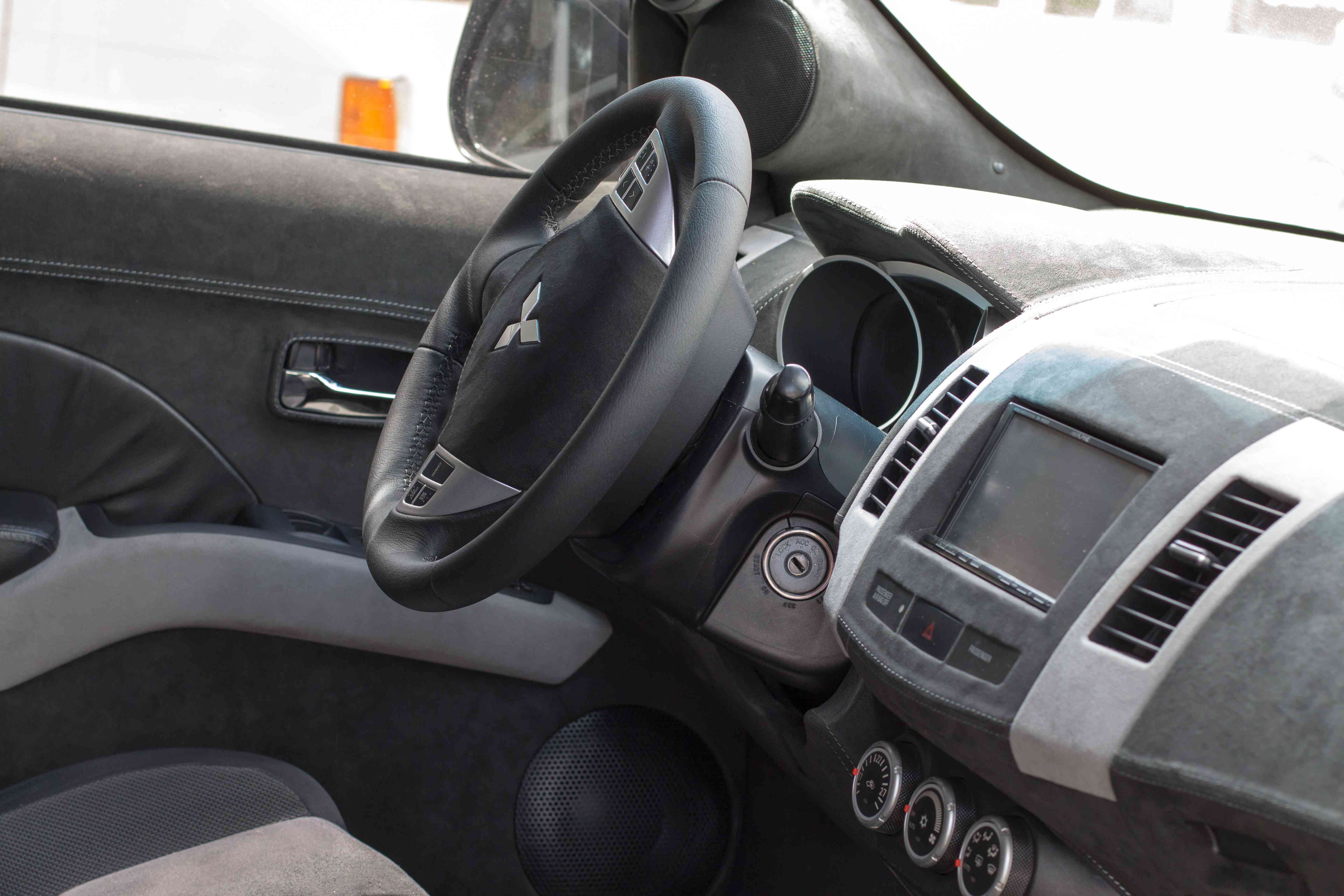

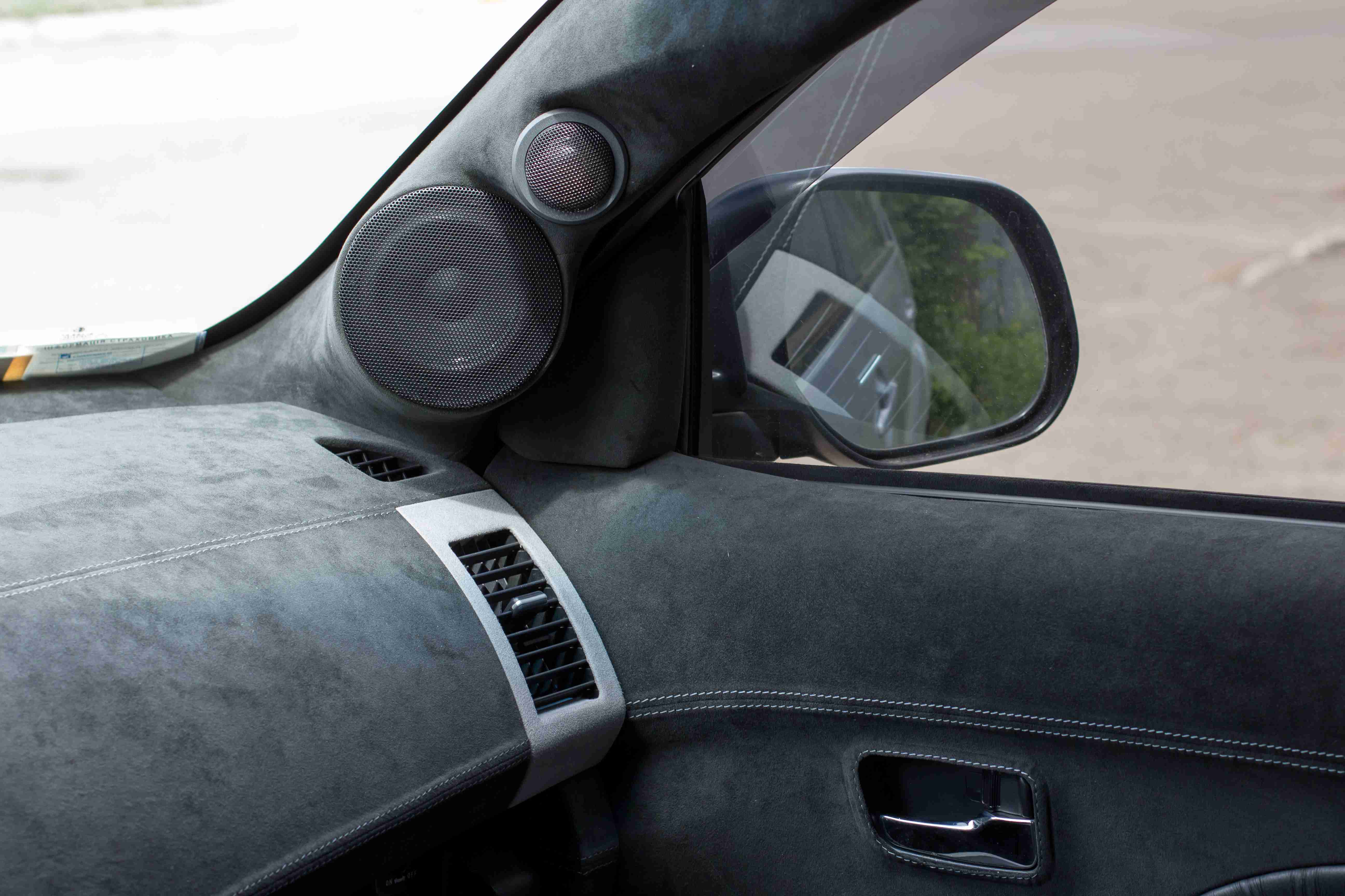

Спустя болие двух лет работы над ошибками, провидения не одного десятка экспериментов, машина ГОТОВА!!!.

Отличные фото, Леонид! На самом деле, вживую, машинка смотрится намного интереснее Алькантара рулит! Я бы еще добавил фото со стороны заднего сиденья, чтобы было видно всю переднюю часть часть машинки с подиумами.

супер! реально - глаз радует!

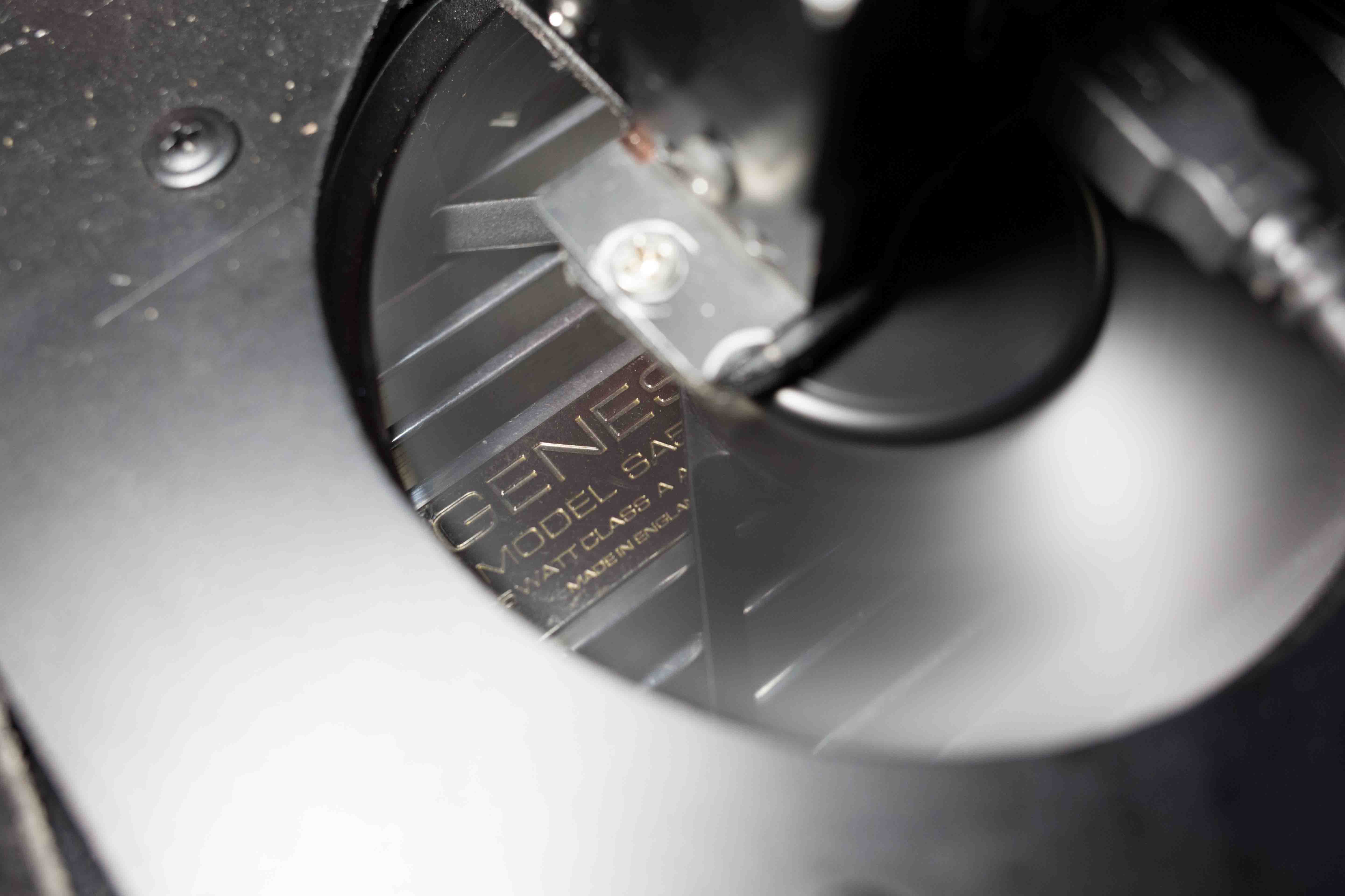

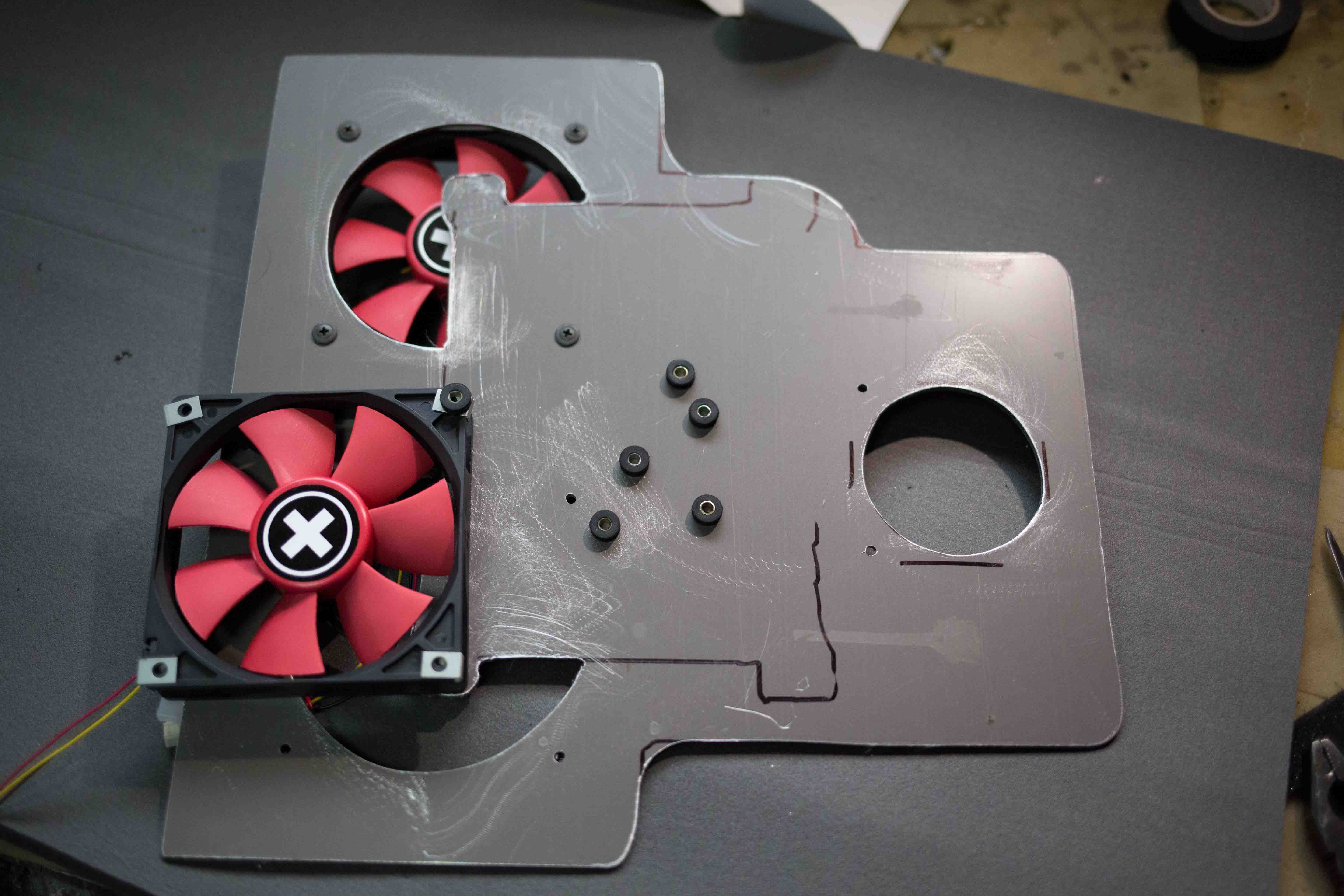

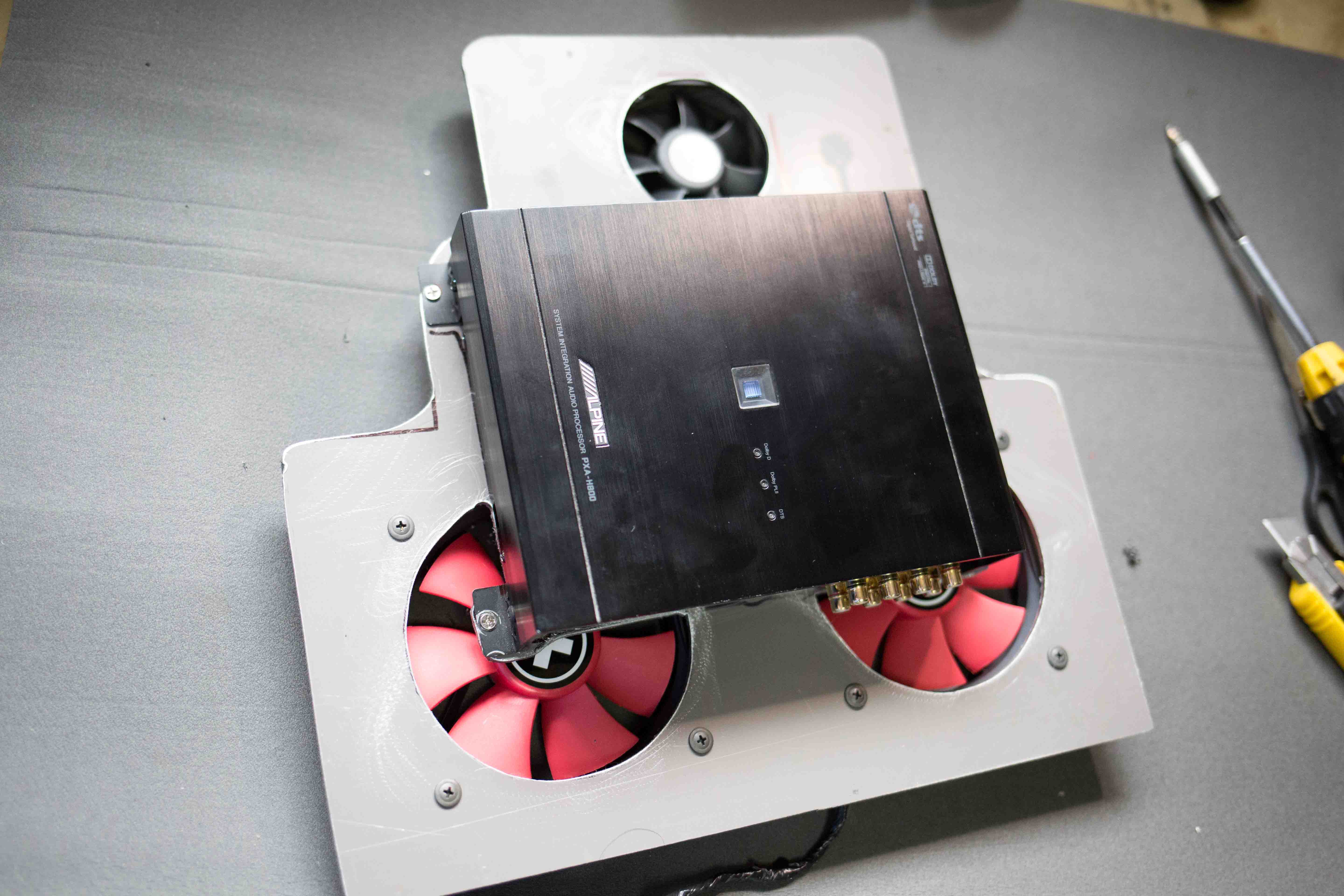

Старый 26.07.2014, 17:28   #110
timofiychuk
Сообщений: 107
Репутация: 54

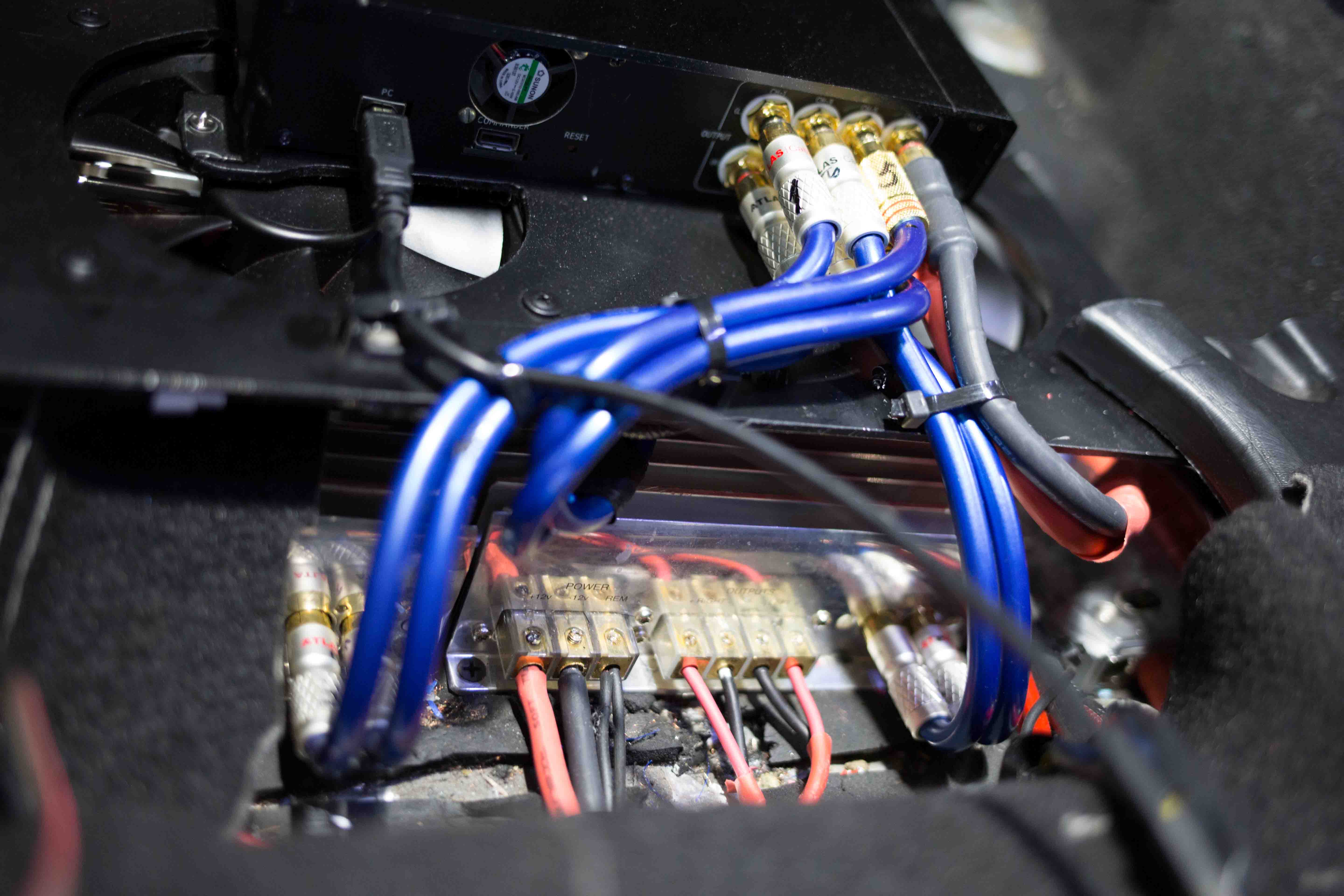

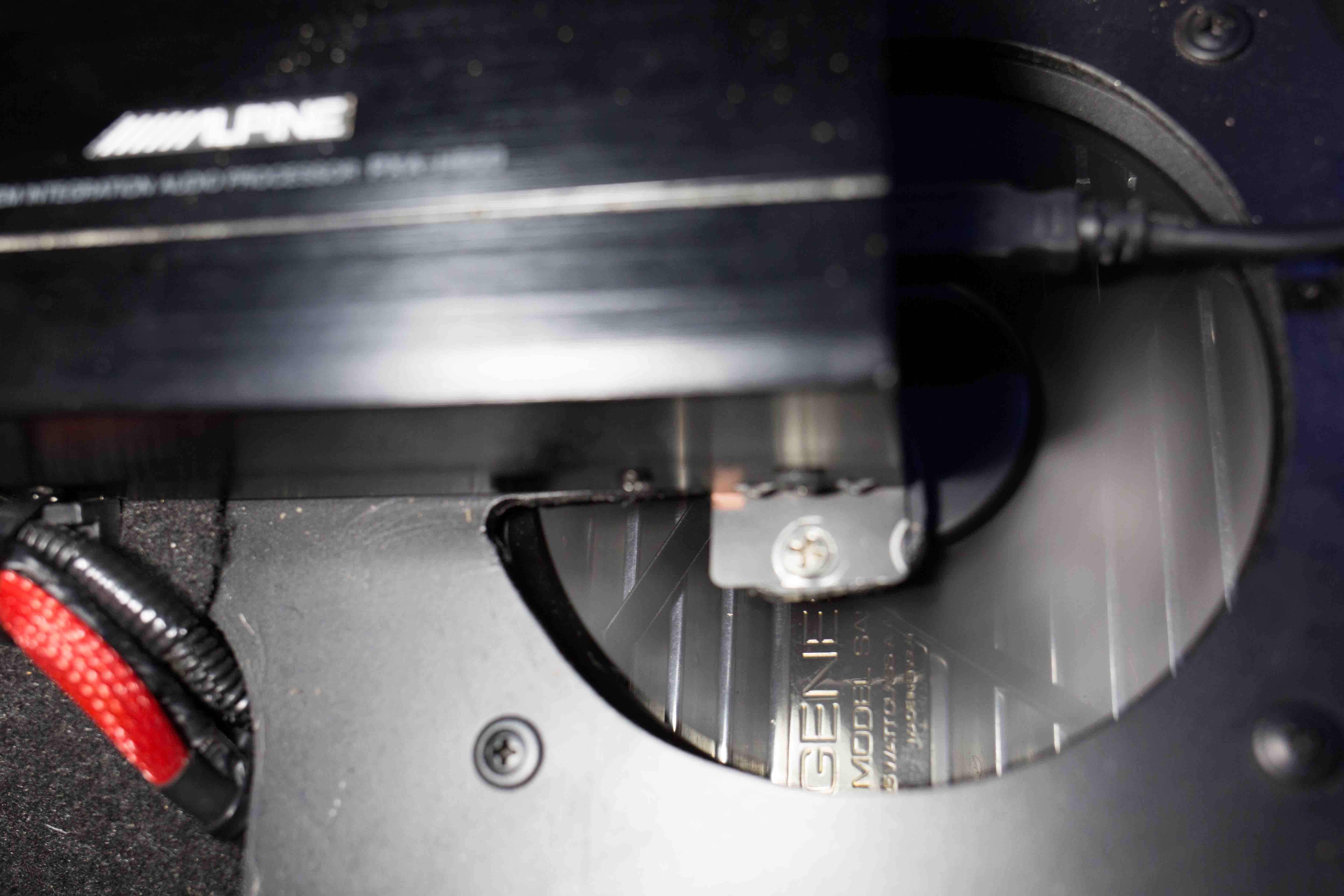

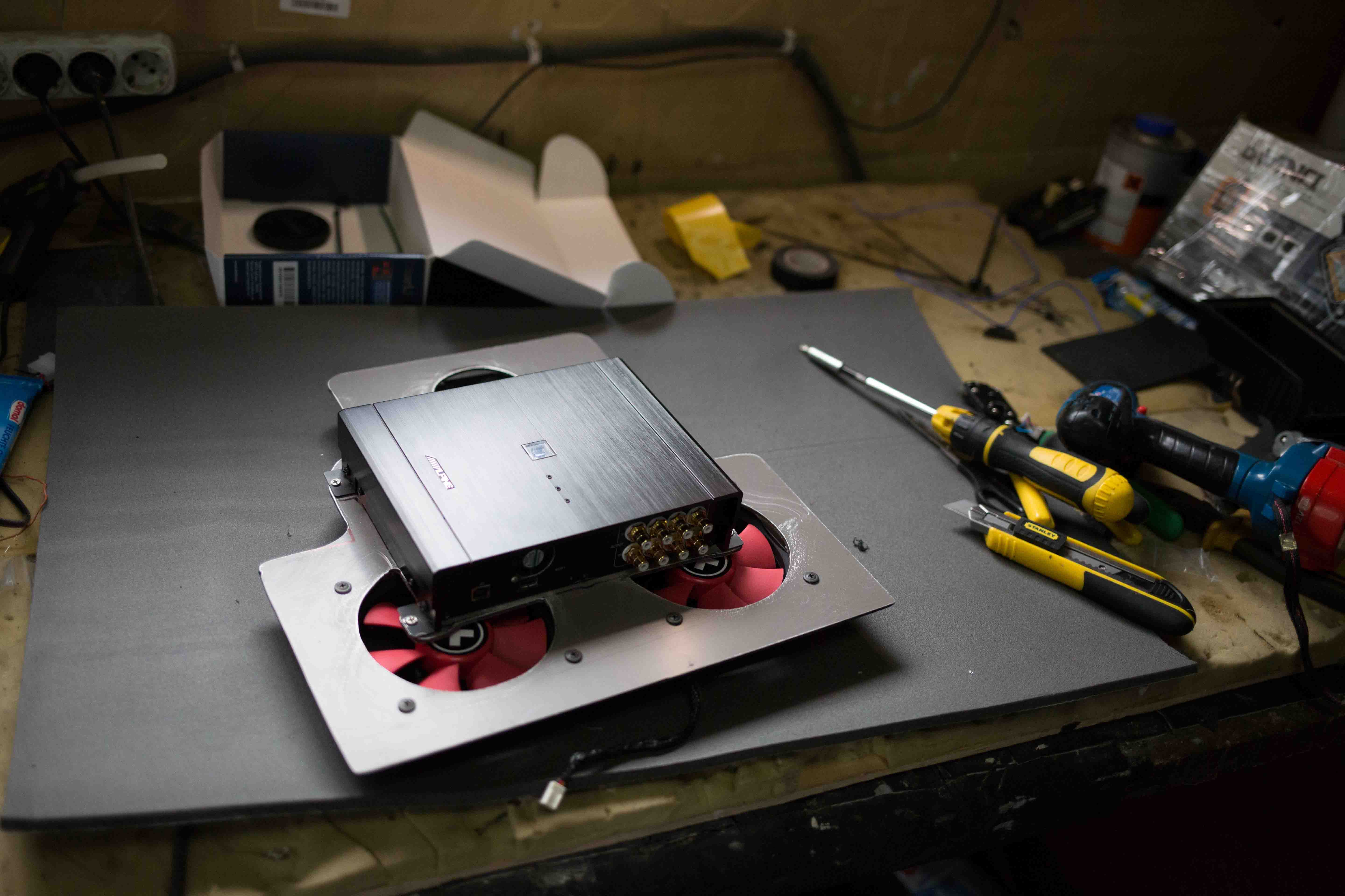

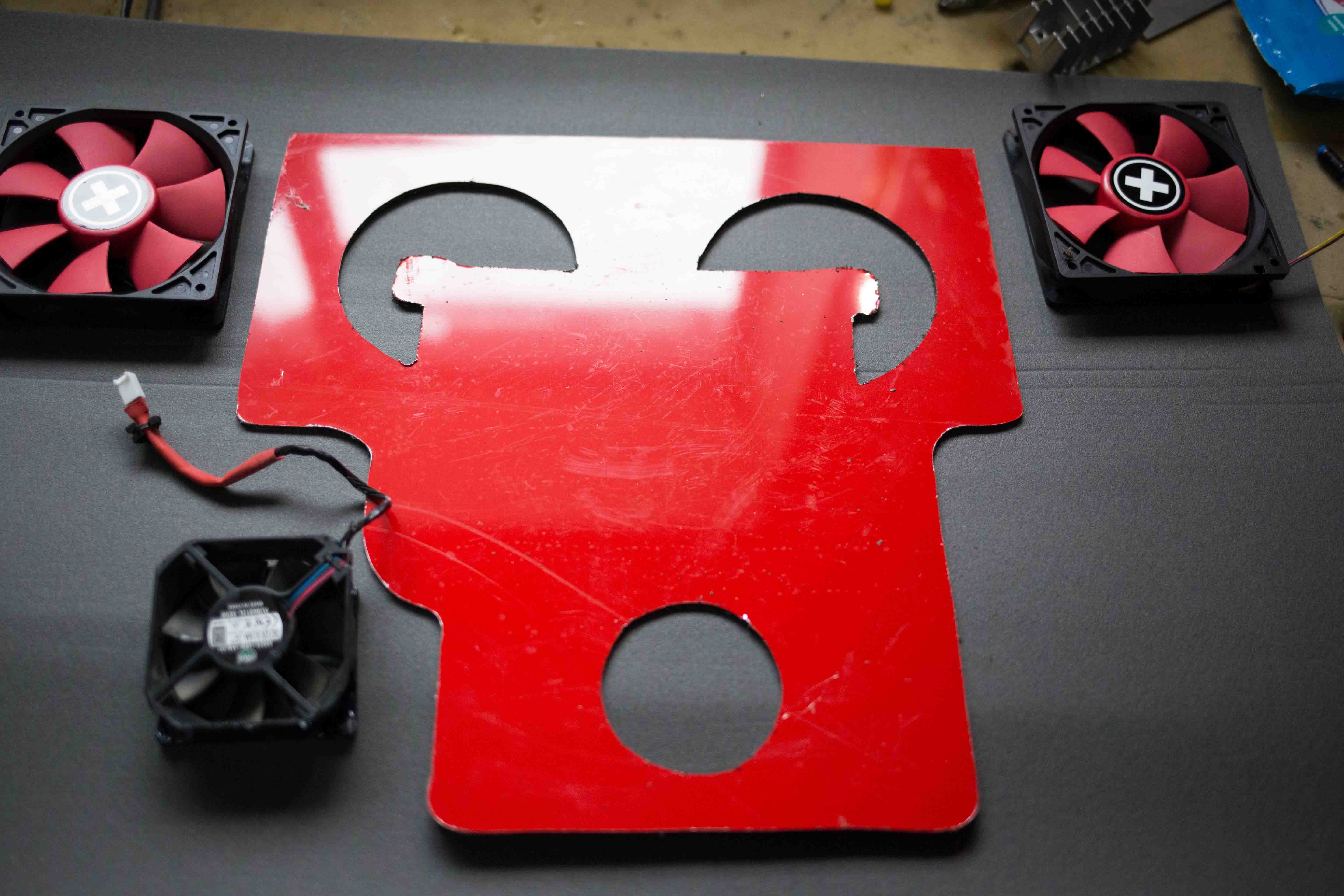

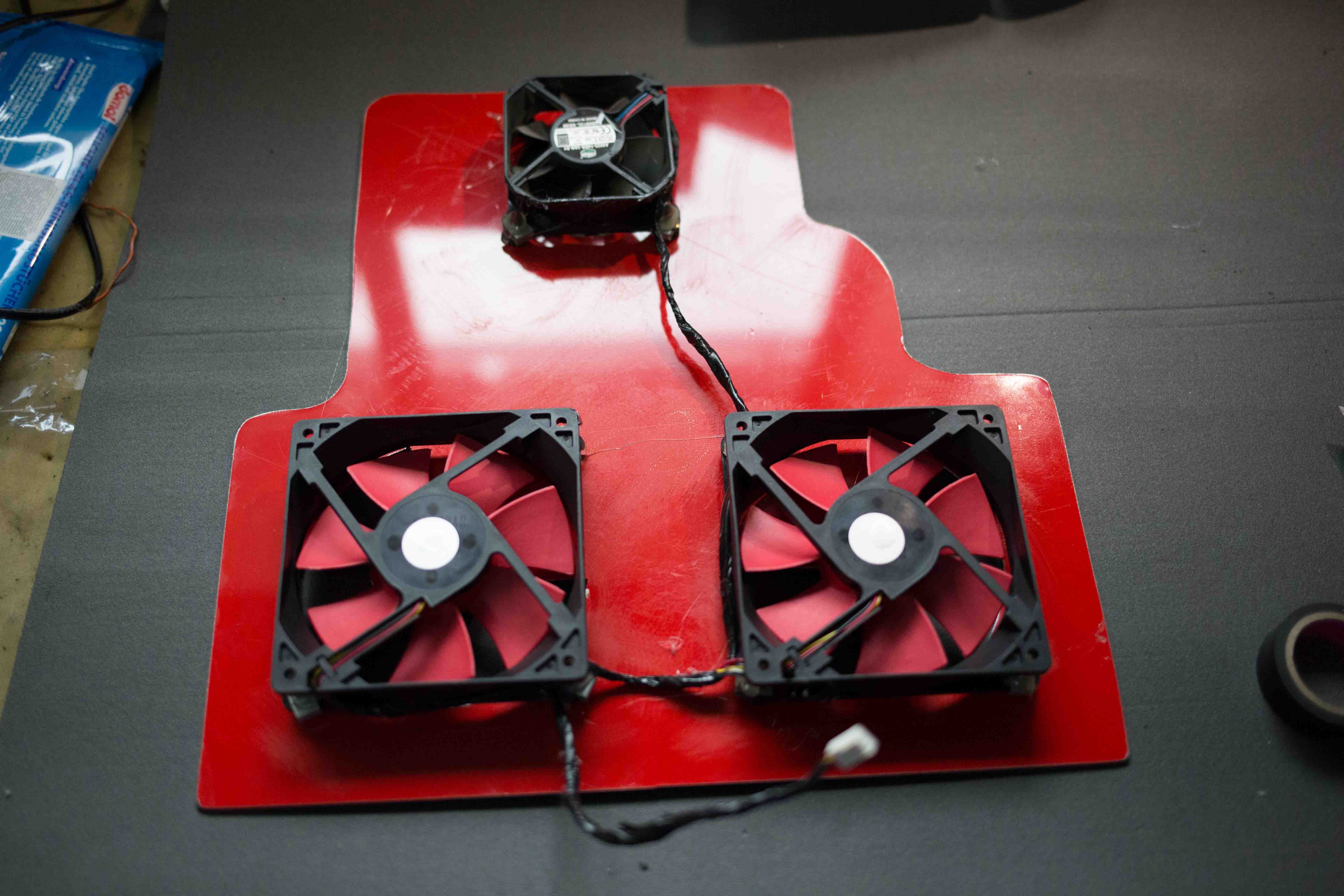

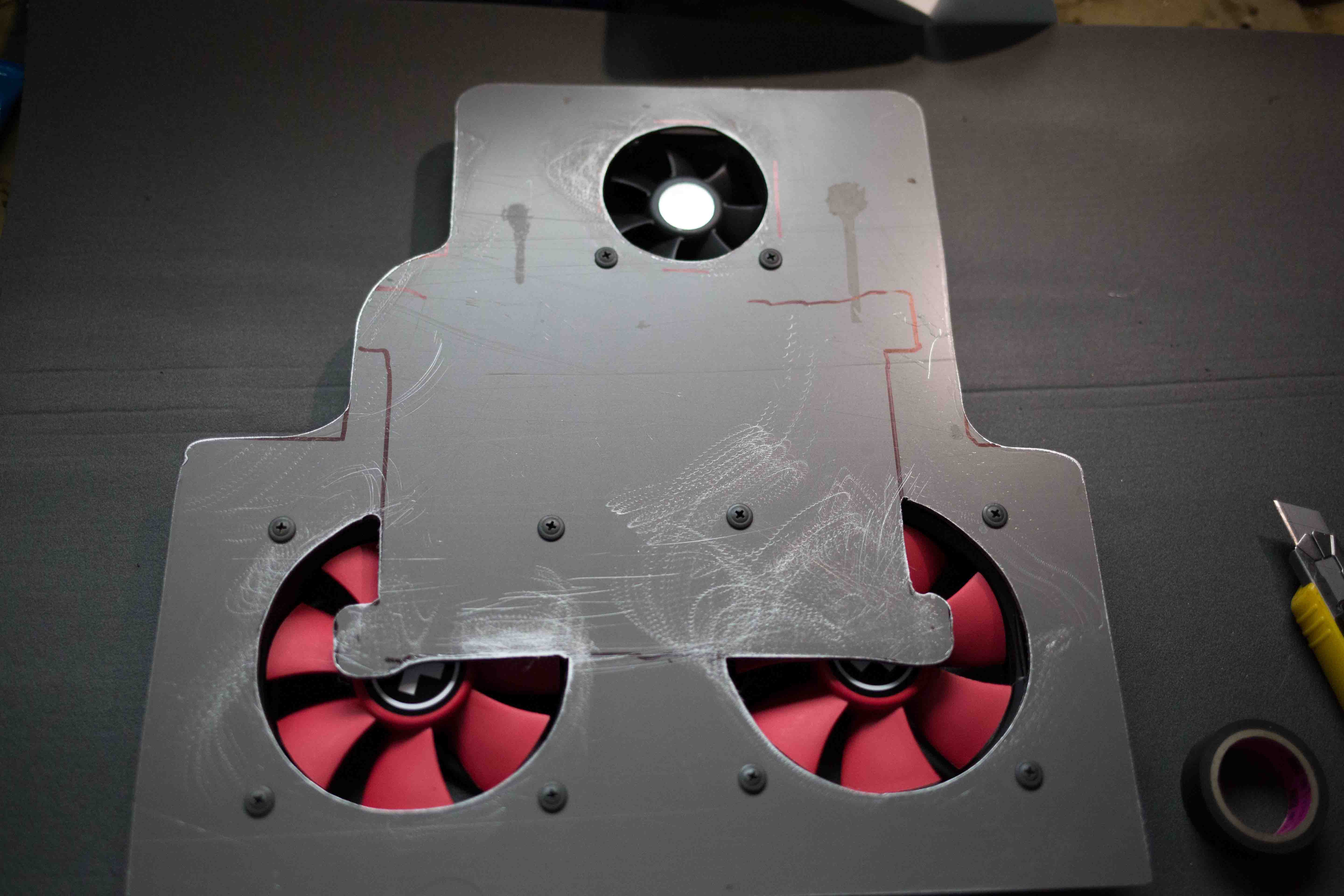

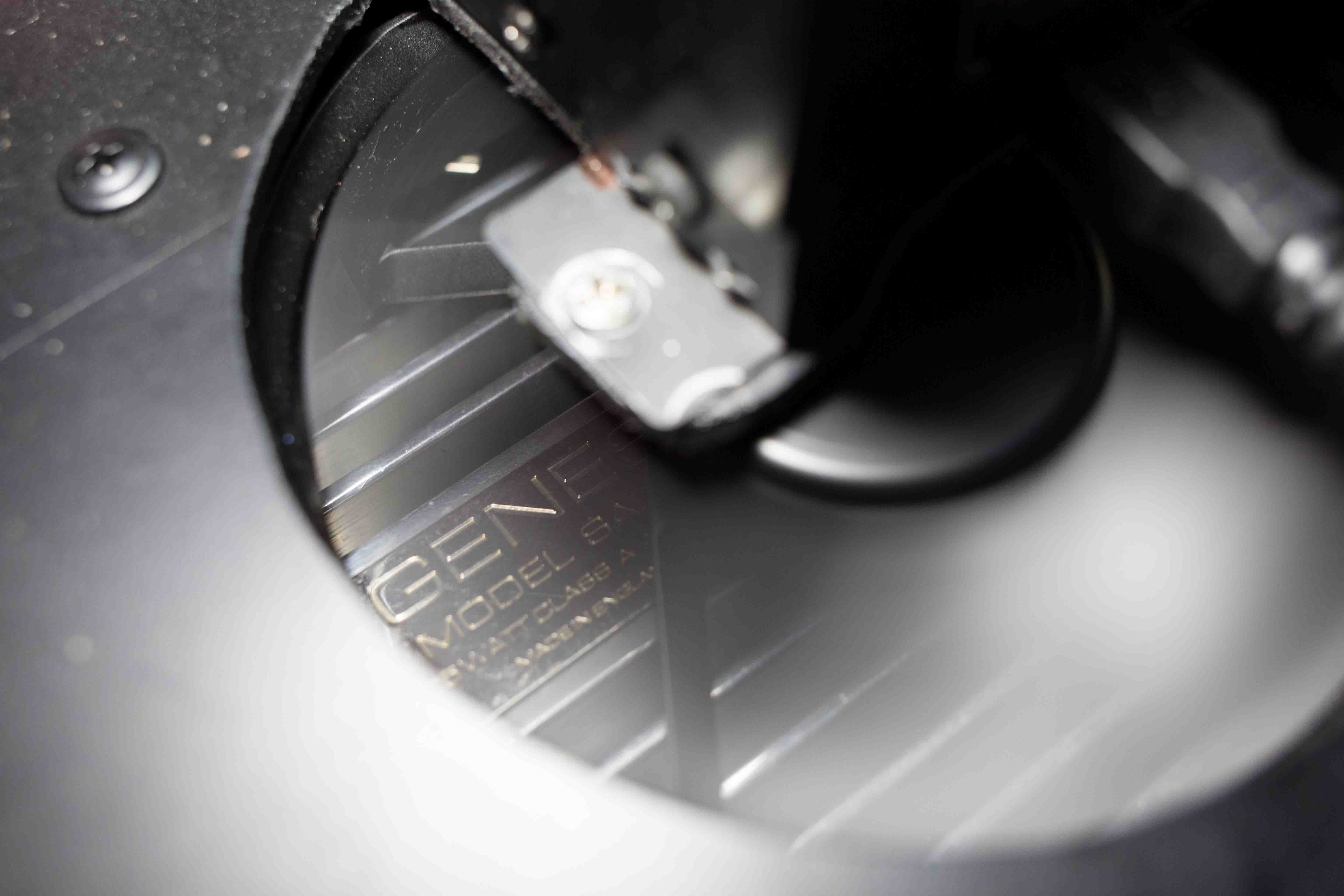

Ну вот и расстался я с Audison VRX 6.420.2. Теперь стоят Genesis stereo 100, Genesis SA 50 - 2 шт.
timofiychuk, ух ты мать честная, вот это НЛО.
А сколько ж температуру показывал проц?
Последний раз редактировалось loza; 26.07.2014 в 18:08.
Ещё не смотрел, только вчера заинсталили, раньше было 46-49 градусов по Цельсию. Сейчас поглядим
Так проц с низу дженезисы греют?
Старый 26.07.2014, 21:19   #114
timofiychuk
Сообщений: 107
Репутация: 54
Расстояние между ними около 3 см. Постоянный обдув вентиляторами 2х120мм. Кто кого греет?
timofiychuk вне форума   Ответить с цитированием Вверх
Старый 26.07.2014, 21:27   #115
pitsol
Аватар для pitsol
Регистрация: 30.12.2011
Сообщений: 812
Репутация: 158
Сообщение от timofiychuk Посмотреть сообщение
Кто кого греет?
Усилители греют проц.
было 46-49
Я у себя видел 57. Тоже забеспокоился, еще и на одном из форумов проскочила инфа о том, что якобы начинают "плыть" настройки.
У меня в нише бутер ещё похлеще. Правда проц самый нижний. Ну ты видел.
Смотрю в самом проце тоже кулер поставили.
Как организовали подключение?
В том то и дело, что он внизу, а здесь сверху, как бы жарко ему не стало. Впрочем хозяин барин.
Да уж, конструкция получилась достаточно сложная, но, при этом не лишена изящества! Респект команде инсталляторов!!! Неуемный оптимизм Леонида и его стремление к совершенству тоже заслуживают отдельного респекта!
Уверен, сложность оправдана технически и машинка звучит превосходно.
В Каменце послушаем... если удастся проехать перегороженные дороги ...

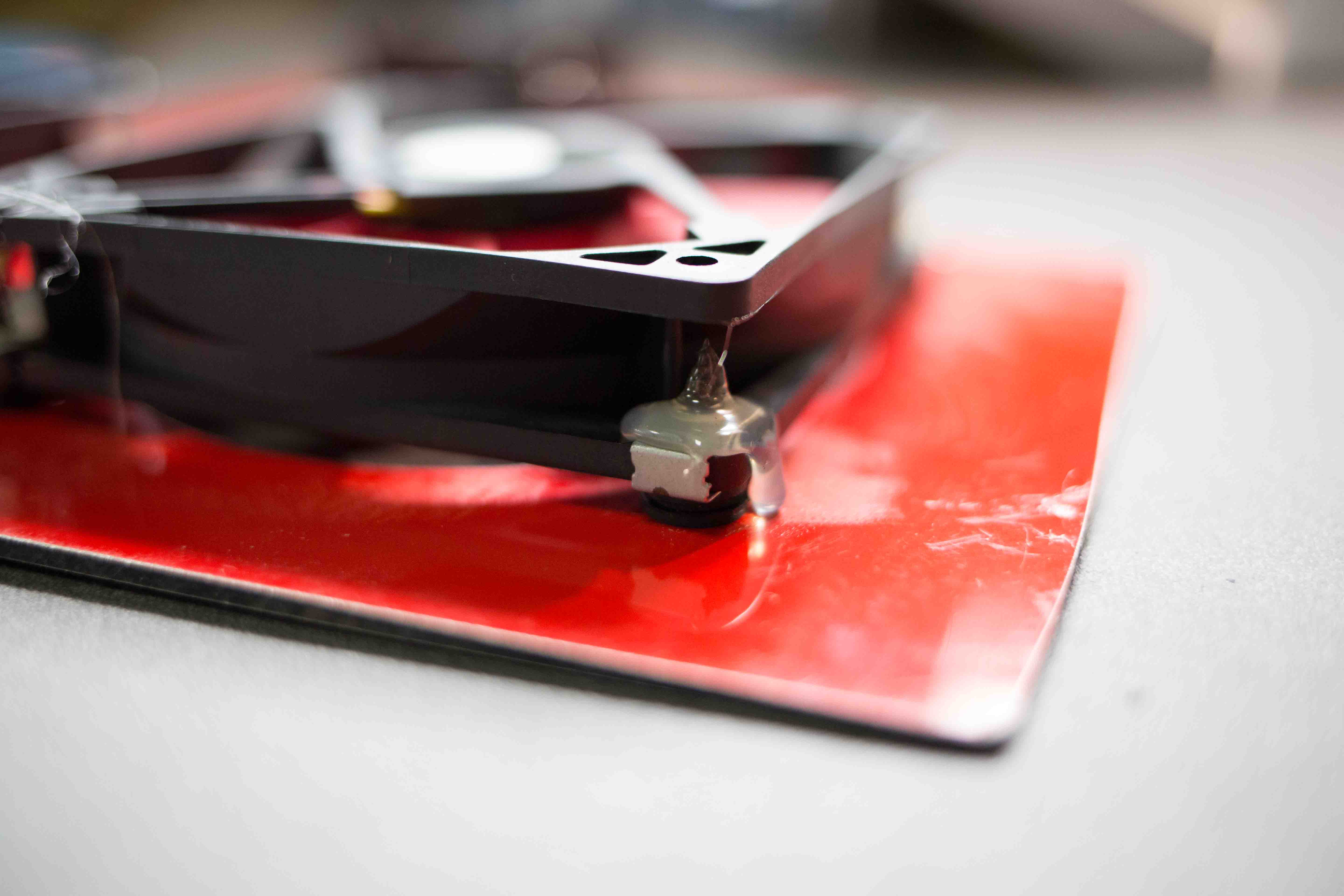

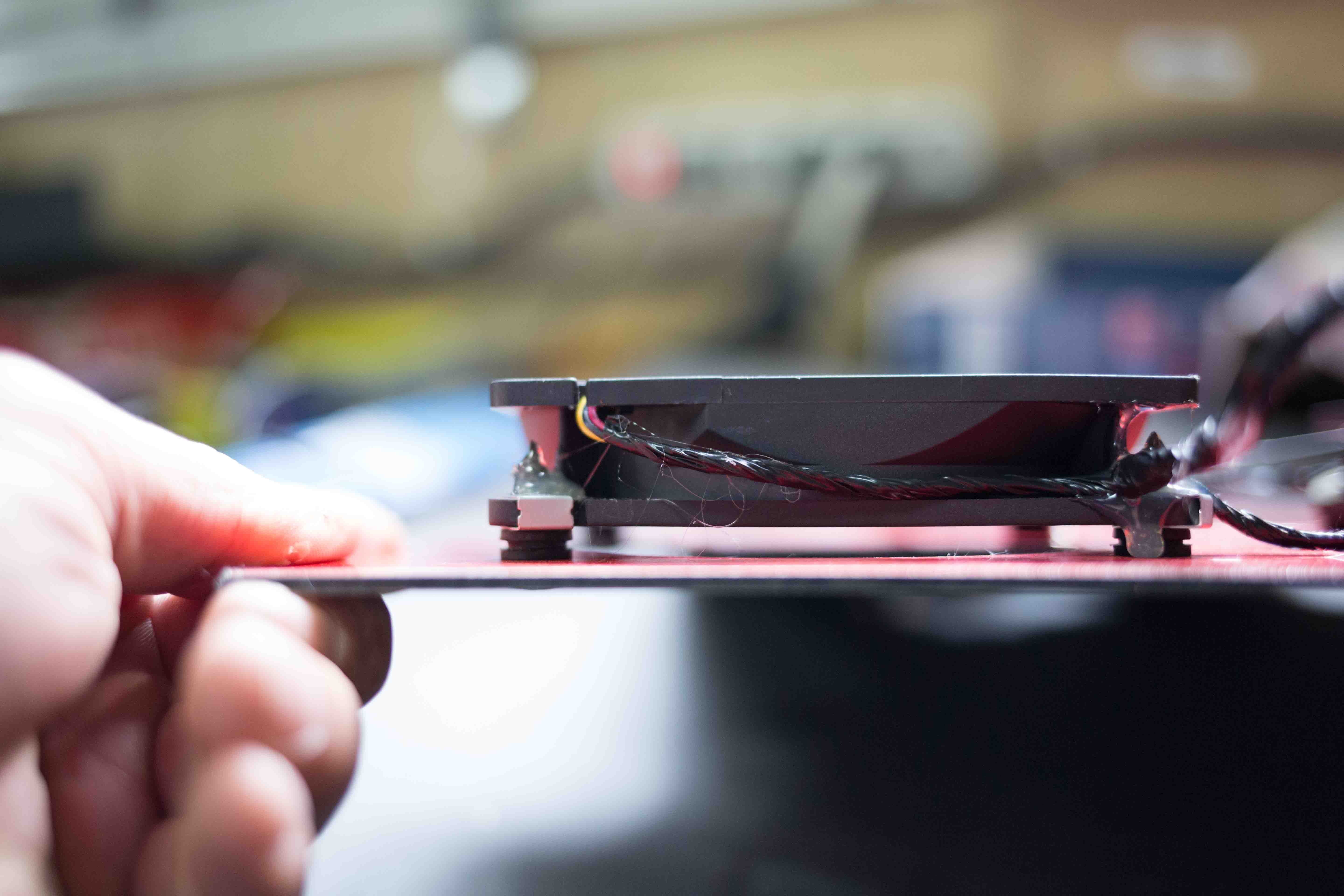

Все гуд!
Вопрос, кулера закрепили на винты, а чем резьбу фиксировали? если хмеза, то однозначно в один прекрасный день потечет.
ну вот и протестировал. раньше как я говорил температура процессора в рабочем режиме когда на улице + 30 с кондицеонером составляла 46-49 градусов. при условии нахождение машины на солнце без кондиционера заваливала 50-52. теперь рабочий режим 46 максимум, солнце без кондиционера 48-49.
Вот такой результат -3 градуса.
P/S Nos music - что имел в виду, куда что потечь может?
