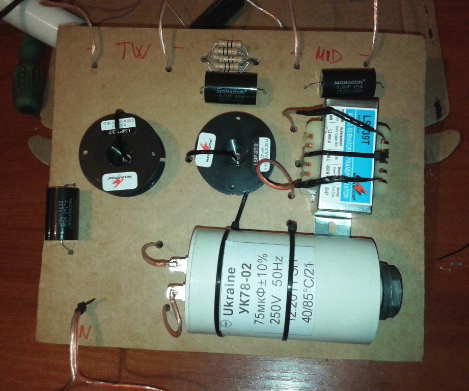

вчера вечером получил посылку с набором деталей, сегодня собрал кросс на картонке. после обеда попробую отслушать и снять АЧх

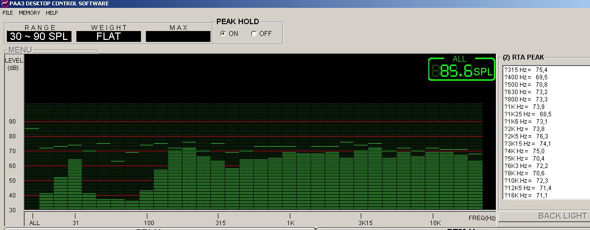

результаты замеров СЧ-ВЧ

Среднюю катушку надо на ребро поставить
Старый 14.09.2012, 23:05   #9
d2max
Аватар для d2max
Регистрация: 25.08.2009
Возраст: 53
Сообщений: 679
Репутация: 201
По умолчанию Re: как правильно расчитать пасивный 3-х полосный кросс?
ок. в остальном есть замечания/дополнеия?

c точки зрения взаимного влияния компонентов такое расположение деталей на плате приемлемо?
Старый 20.09.2012, 14:41   #13
AlexMonacor
Аватар для AlexMonacor
Регистрация: 24.11.2008
Адрес: Киев ιl.ιllιlι
Сообщений: 2,336
Вы сказали Спасибо: 36
Репутация: 412
Да, все нормально размещено
