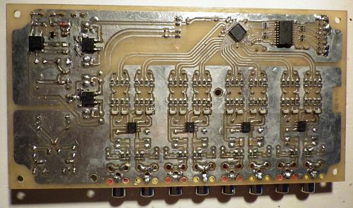

Сегодня забрал платы:
Фрезерованный край, под маской.
Приятный момент: заказывал шесть, получил восемь.
Наступил завершающий этап - монтаж и доводка программы.

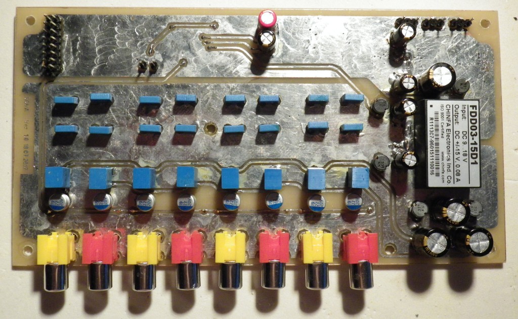

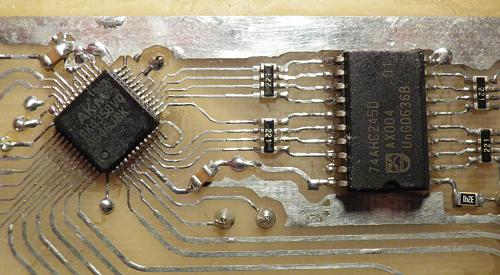

Спаяны два экземпляра. Всё становится на свои места:
Впереди установка в корпус и отладка программы.

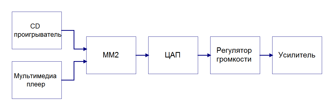

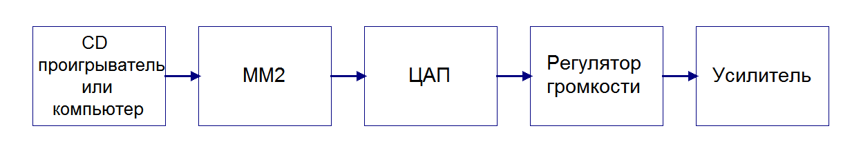

2. Подключение
ММ2 подключается в цифровую шину передачи звука (S/PDIF или TOSLINK) между источником цифрового сигнала и ЦАП.
Пример подключения для магнитолы с цифровым входом:

Пример подключения для системы с отдельными ЦАП фронта и сабвуфера:

Пример подключения для системы без отдельного канала сабвуфера:

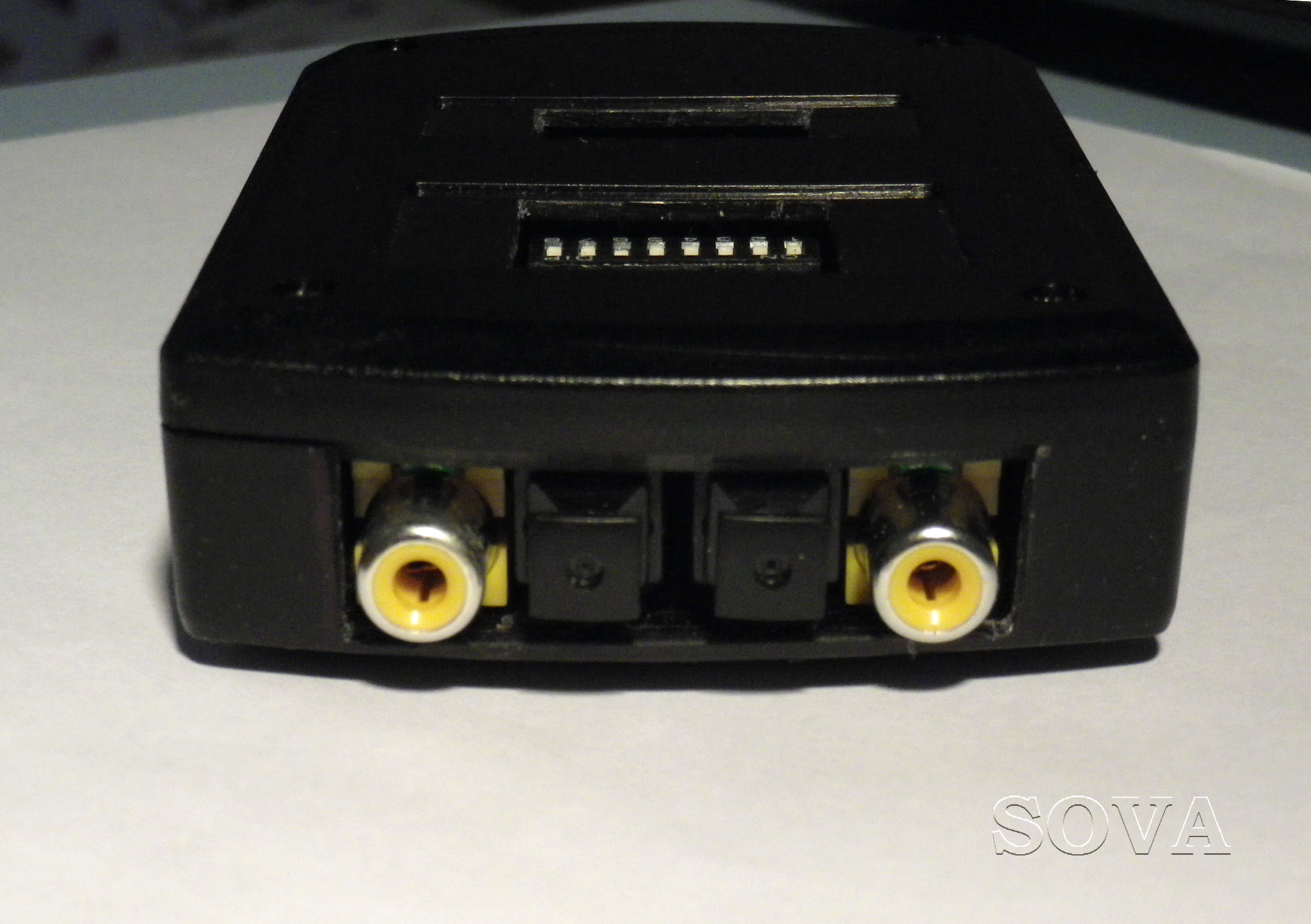

ММ2 имеет два цифровых входа. Каждый из этих входов может быть либо электрическим, либо оптическим. На выходе также используются электрический и оптический передатчики.
ММ2 подключается к питанию +12 вольт через разъём питания на боковой стенке. Красный провод – питание, чёрный – масса. Разъём управления 3,5мм mini Jack расположен рядом с разъёмом питания. При подаче на центральный контакт (синий провод) положительного напряжения, блок ММ2 переключается на вход 2.
Расположение разъёмов указано на рисунке:

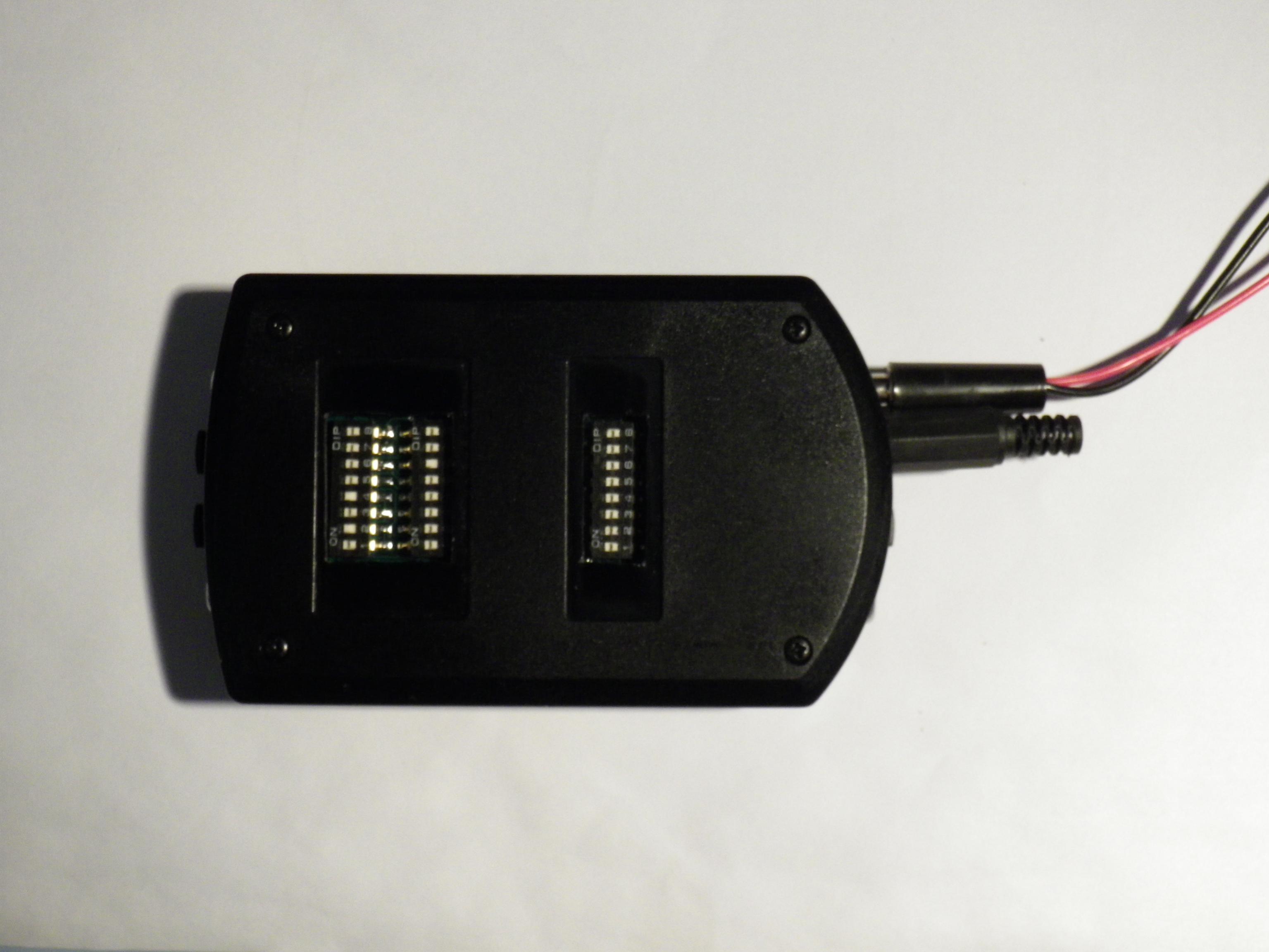

3. Управление.
На нижней стороне ММ2 есть три группы DIP переключателей, управляющие режимами работы.
Режим работы входов (оптика / коаксиал) выбирается переключателями 1 – 4 в группе 1. Включать только один из двух переключателей каждого входа! Например, используются электрические входы 1 и 2. Тогда в положение «ON» следует перевести переключатели 2 и 4.
По умолчанию MM2 принимает сигнал от входа 1. Переключение между входами происходит при подаче напряжения 12В на центральный контакт разъёма управления (3,5 мм гнездо mini Jack)
Величина задержки устанавливается переключателями. Значения суммируются.
Для правильного вычисления необходимой задержки измеряется расстояние от головы слушателя до левого и правого динамиков. Вычисляется разность расстояний. Для ближнего динамика вводится задержка, равная этой величине. То есть, на сколько сантиметров левый динамик ближе правого, на столько сантиметров нужно ввести задержку для левого динамика.

Пока только главное: машина времени работает!
Вчера пробовал дома, сегодня в машине, диск SQ2011.
(Машина времени - далее МВ).
1.Дома: источники: DVD SEG DV-2711, DVD ноунеймчина, цифра по коаксиалу, ЦАП 24BIT/192K CS8416 + AK4396 + LME49860, усилитель ONKYO A-905, наушники AKG-701, твикнутый Helix B4, полочники SHARP CP-X9.
- В наушниках: четко перемещает ЦО влево вправо, задержка примерно 10-12 см и ЦО уходит совсем влево/вправо. Других изменений в звуке не заметил (с МВ и без МВ). На слух: при включении задержки в первую секунду слышу начальное перемещение в соответствующую сторону, на второй секунде устаканивается новое положение ЦО.
- DVD SEG DV-2711 и DVD ноунеймчина+Helix B4.
При воспроизведении с DVD ноунеймчина - и при включении через МВ - сцена сразу отодвигается вперед на 1 метр.
При воспроизведении с SEG DV-2711 - и при включении через МВ - сцена сразу отодвигается вперед на 0,5 метра.
В обеих случаях в глубине (5 трек орган 53-56 секунды) становится осязаемо слышно пространство зала, а не просто что-то играет в глубине.
Задержками ЦО перемещается куда нужно.. примерно 3-4 секунды нужно, что мозг локализовал новое положение ЦО.
В целом, при включенной МВ, ощущение, что стало играть гораздо чище и приятнее.. что впрочем и неудивительно - например ноунеймовский DVD выдает цифру на 48 кГц нестабилизированную.. некоторые ЦАПы вообще на этом плеере зажигают error, естественно звук с него примерно как стоковый с комповой материнки...
В машине: комп, Джулия, цифра по оптике, DAC6v2, твитера еще окончательно не выставлены...:
-при включении через МВ - сцена отодвигается примерно на 20 см .. а вот глубина ... тоже значительно глубже, но насколько - не стал заострять внимание, это все потом.
- ЦО тягается по сцене и ставится куда захочется.. мозг локализует новое положение ЦО за пару секунд.
- звук.. - явно чище, образы стали собраннее.. и это все радует.
- так как саб у меня суммирует два канала, то при выставленни задержки в одном из каналов, меняется характер звучания саба... было мягко, становится жестче, но зато четче локализуются на сцене барабаны.. пока не понял- хорошо это или плохо.
Для первого прослушивания вполне достаточно, чтобы сделать вывод о работоспособности МВ, её возможностях и положительном влиянии на качество передачи цифры в ЦАП....
На неделе - буду мучать МВ дальше.

В продолжение темы.
Для полноценной реализации возможностей машины времени сделал восьми канальный ЦАП на микросхеме AK4358 (пробегала мимо).
Полоса 192 кГц 24 бит.
Отношение сигнал / шум 112 дБ.
Уровень гармоник -94 дБ.
Плату разводил без излишнего "уменьшательства", с запасом по размерам деталей. Изготовил методом ЛУТ, даже совпали обе стороны. Немного рисковал с местом под микросхему - там шаг дорожек 0,5мм и ширина 0,2мм. Но, видно, звёзды стали в нужное положение и всё отлично получилось.
Питание сделал под автомобильный вариант, с преобразователем +-15 вольт.
Пока только включил и проверил режимы, слушать буду на днях.
Прилагаю фото:
Название: Вид сверху 1.jpg
Это вид сверху
Название: Вид снизу 1.jpg
Это вид снизу
Название: Вид АЦП 1.jpg
Это вид на АЦП
Ключи мюта пока не впаивал, позже исследую их влияние.

Эти ключи будут спасать от переходных процесов ?
А что лучше - задержка на включение усилителей, и пусть все прохлопается само собой
Или всетаки ключи - не будут ли они какать в звук ?
Asahi Kasei - ниче так получается изделиеЦЕ ))) +2
