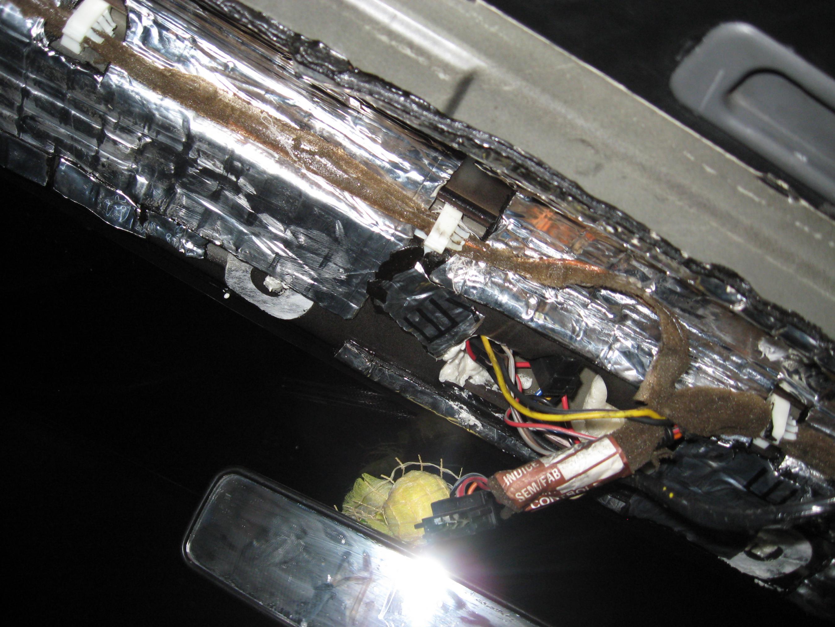

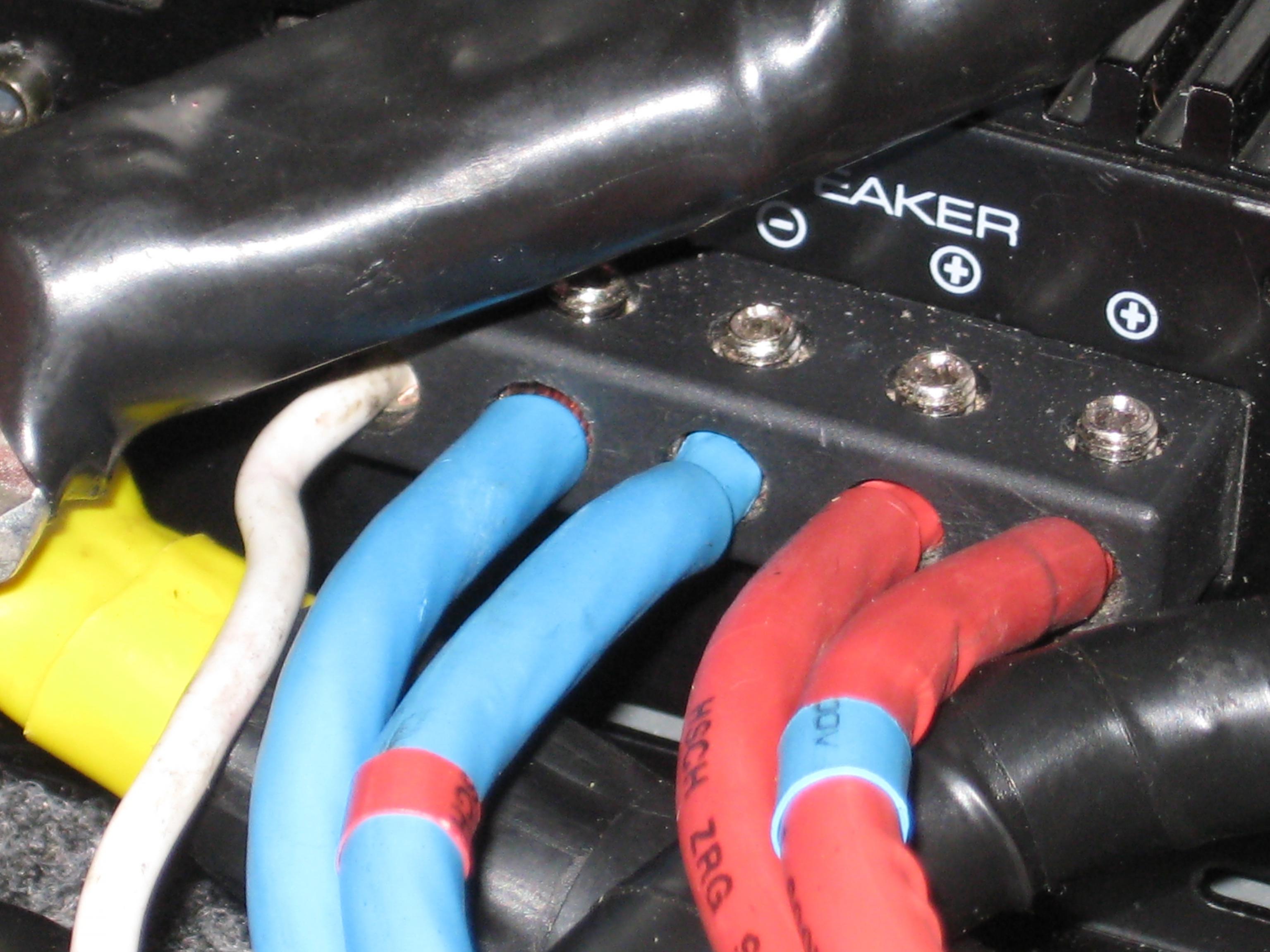

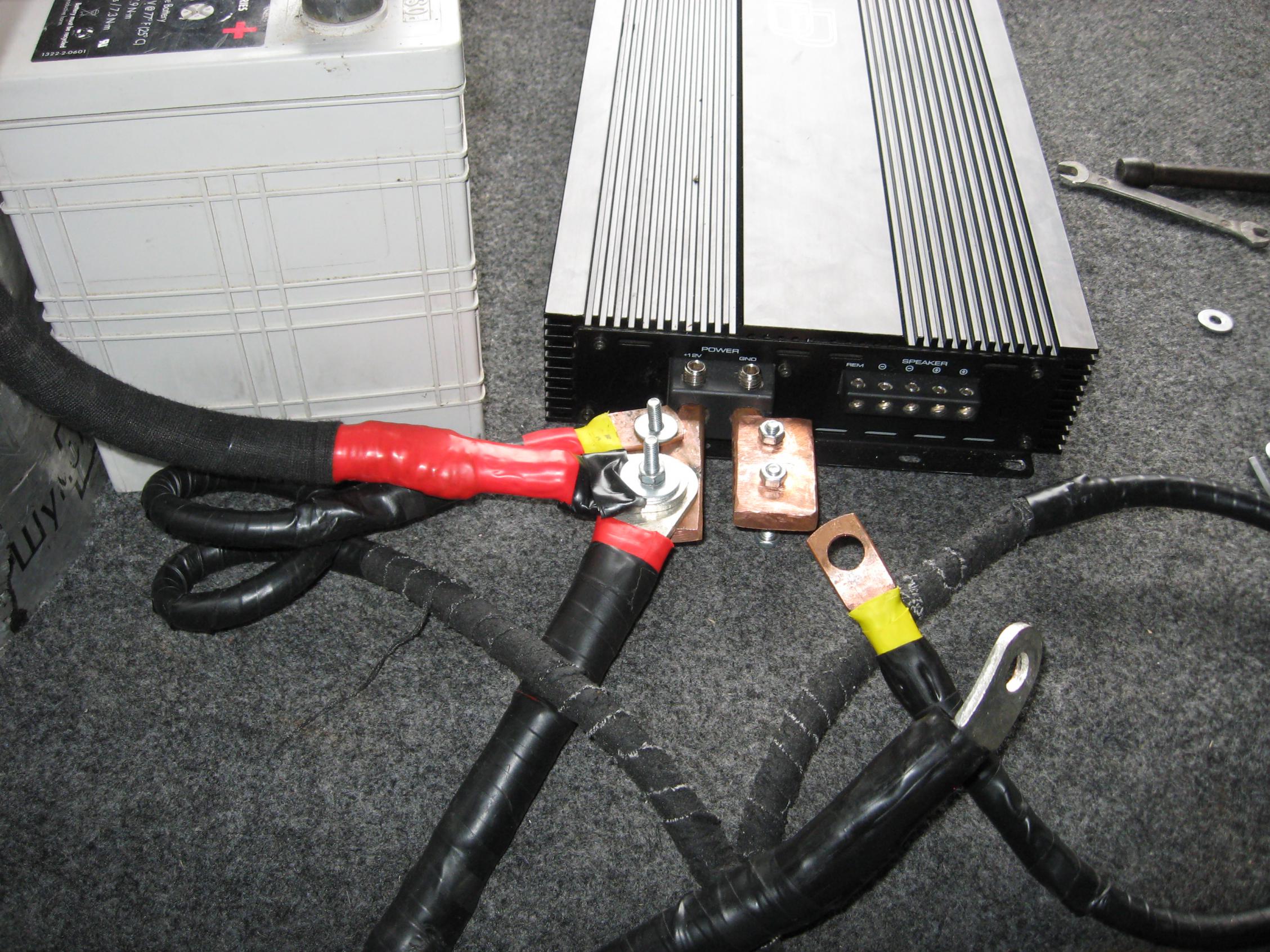

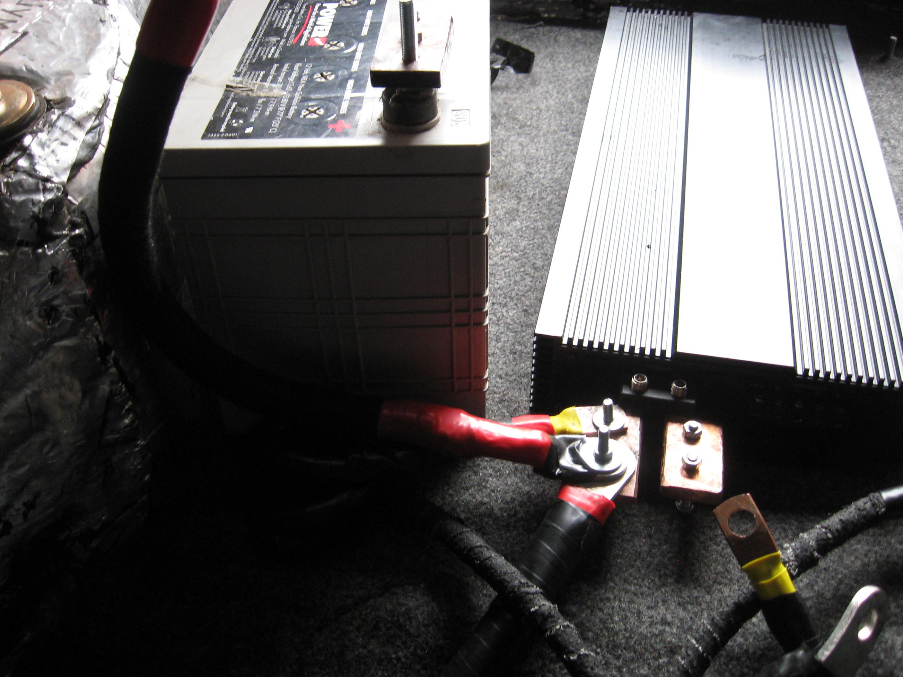

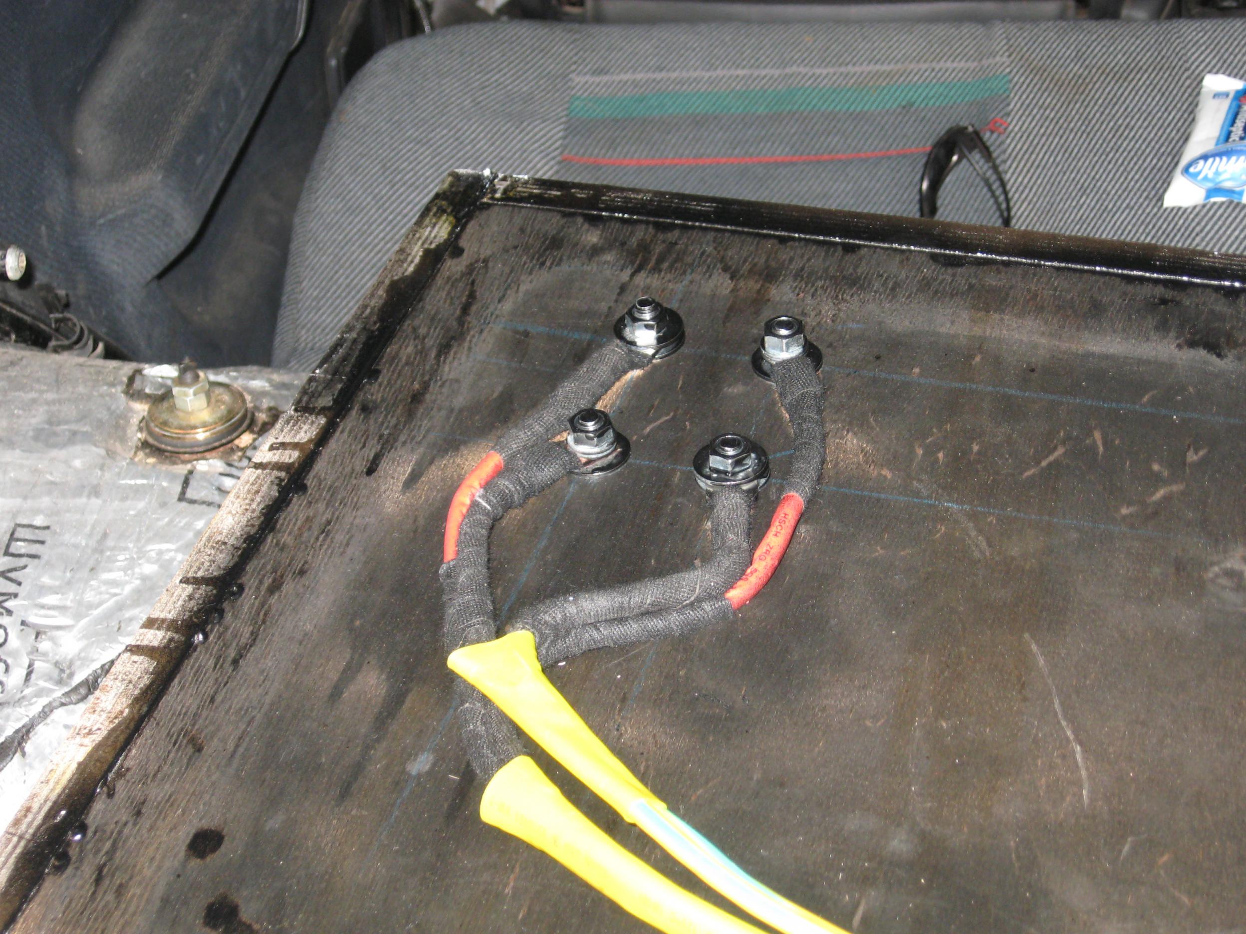

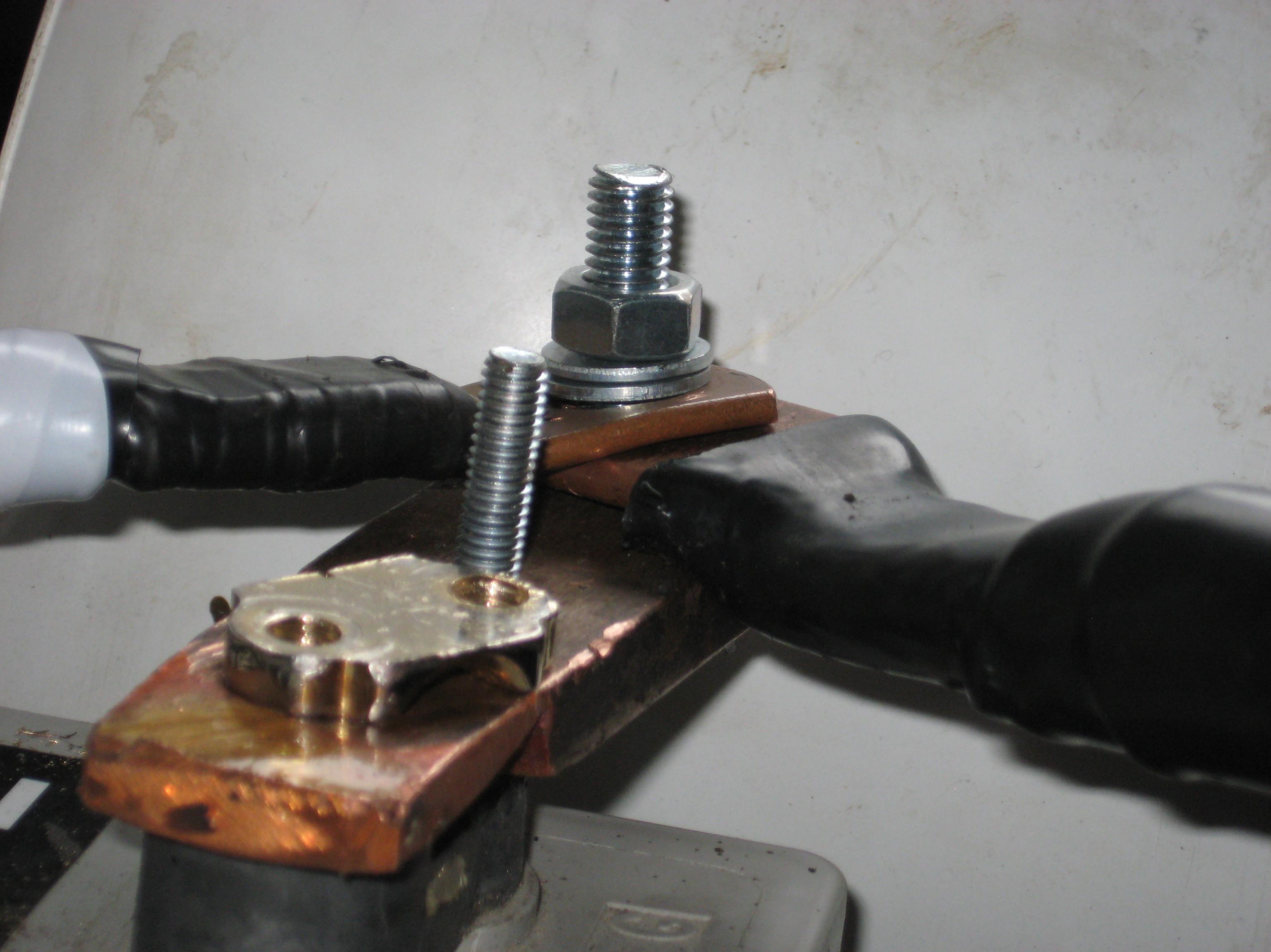

тут фотік попав у руки і не міг зупинитися.. пару фоток в масссССи..

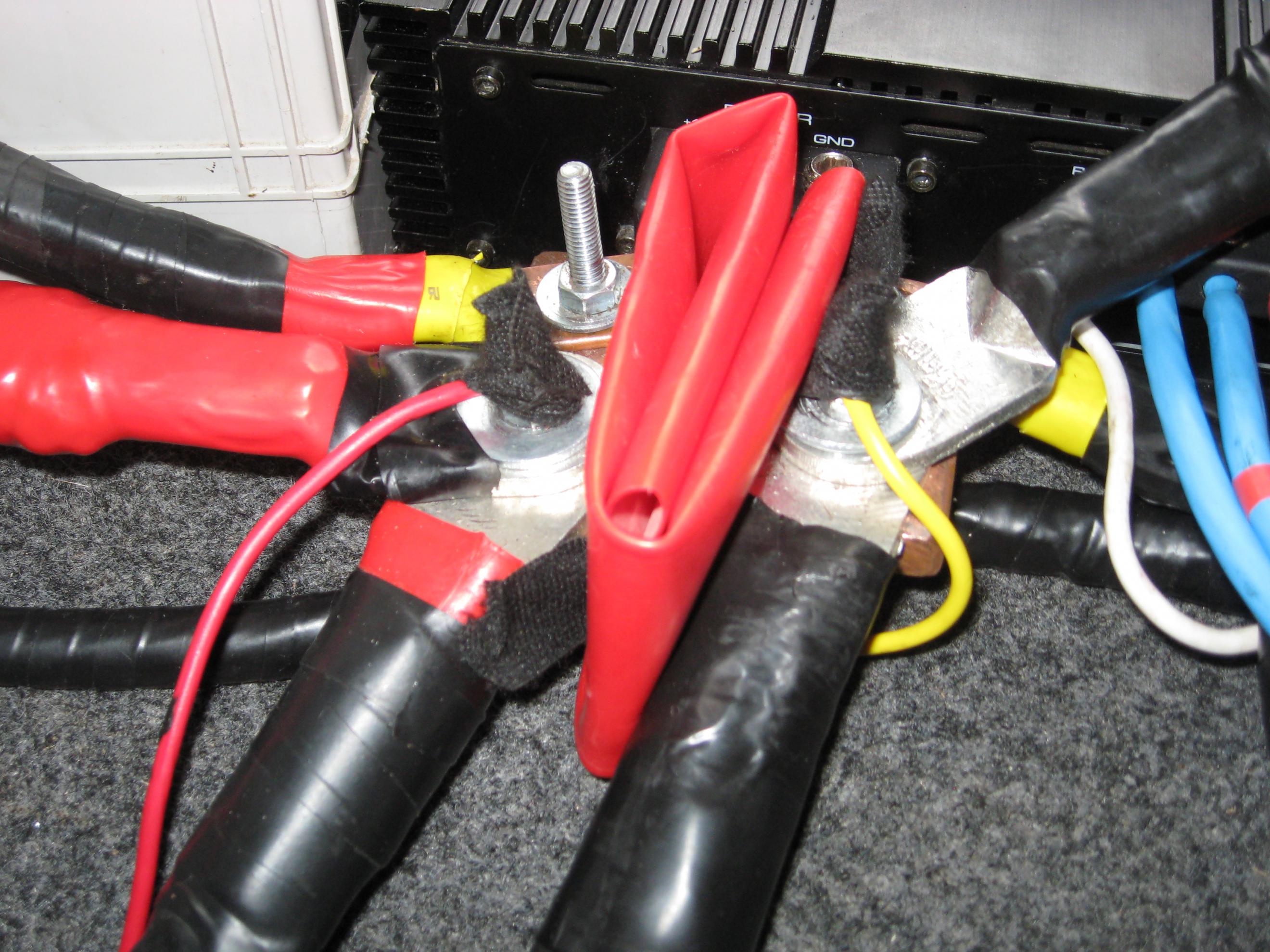

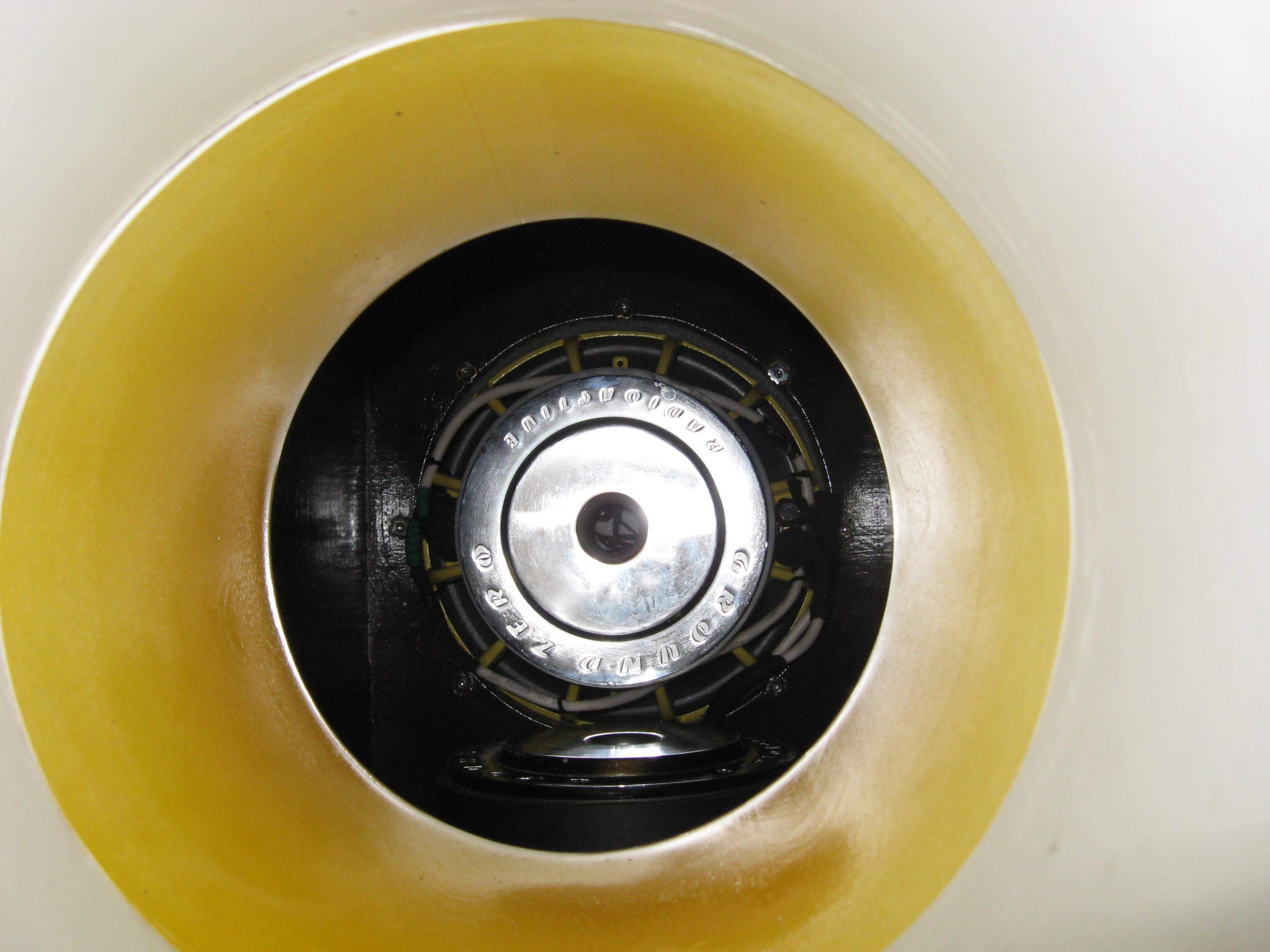

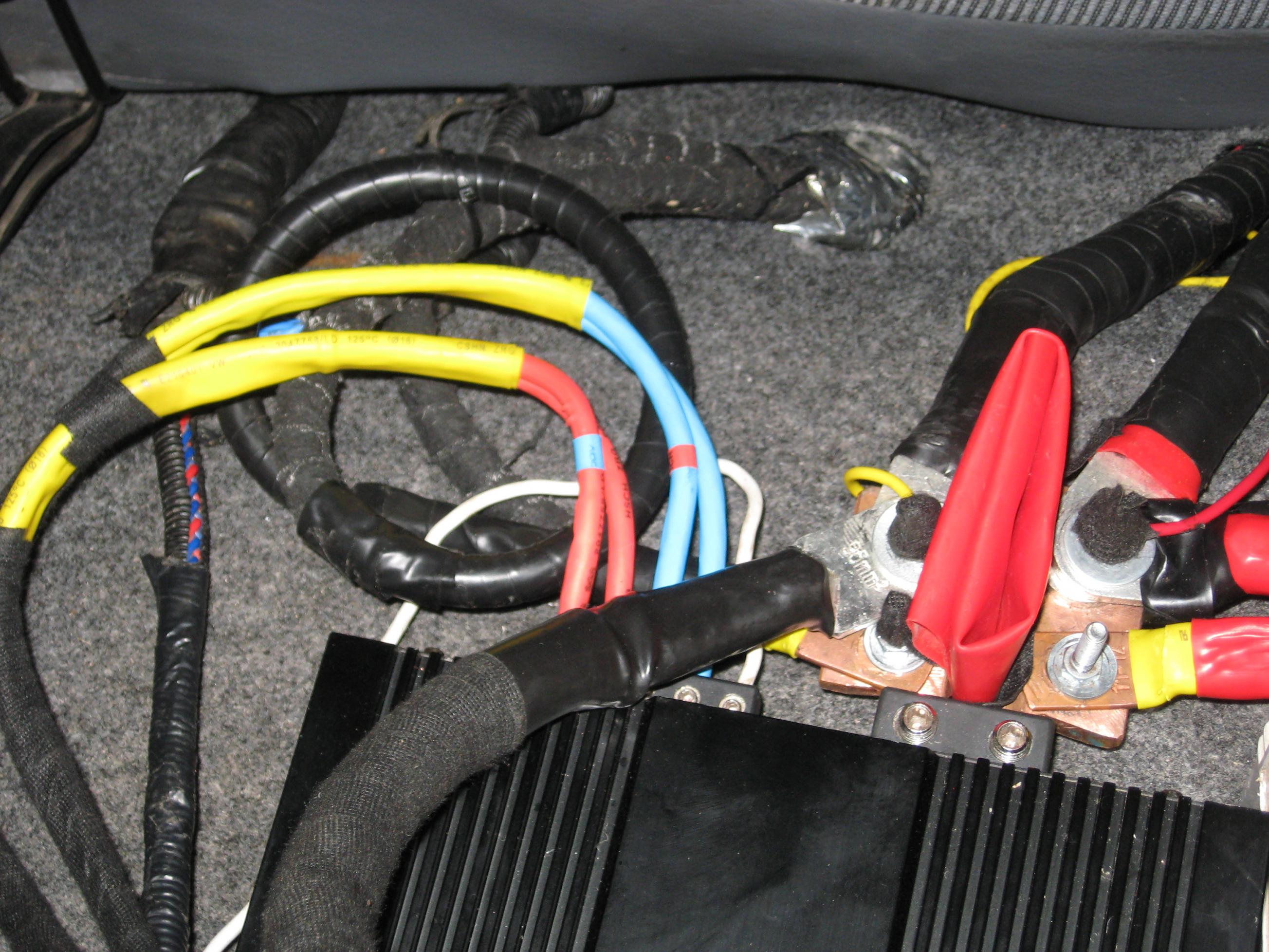

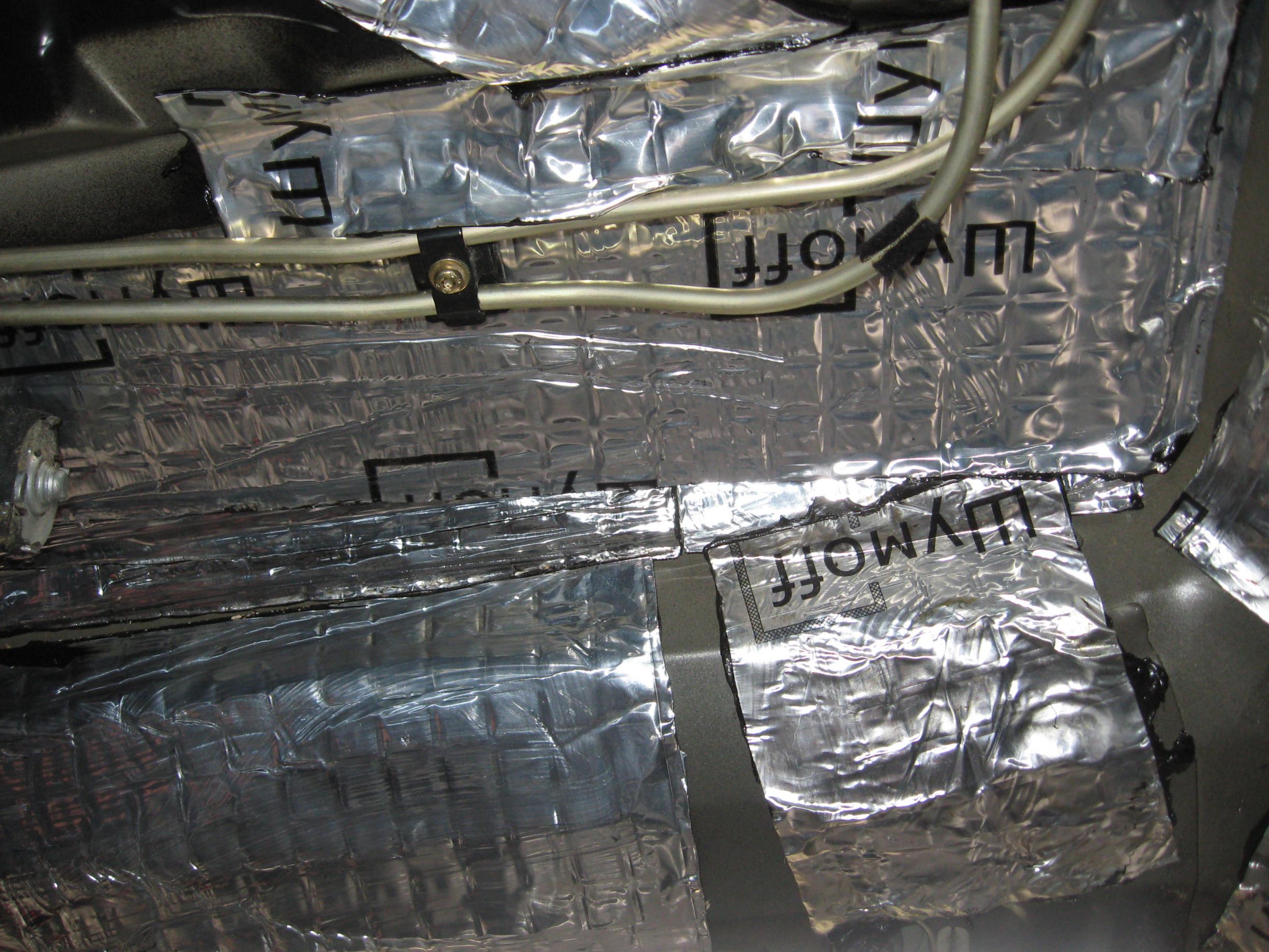

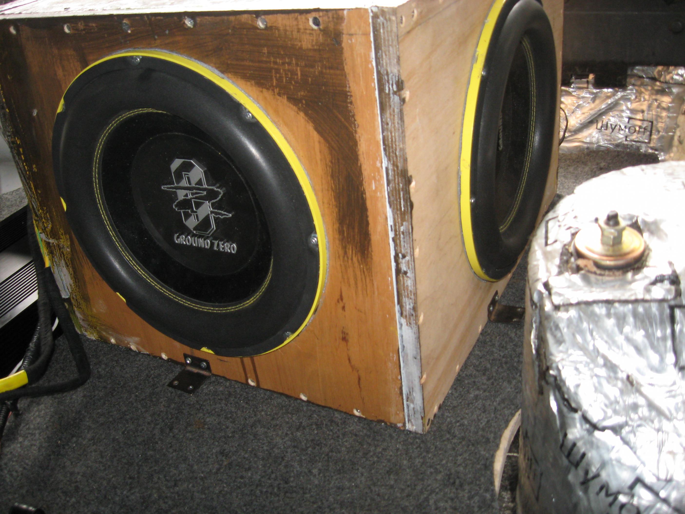

коротко .що зробив.:
значить фанера 18мм, між сабами 16кв., всередині лаком ( 5 разів) конструктивні кути , які паралельно сабові і біля порта , скруглені. провода від коробоса до уся 10 кв. 2хплюса
, 2 х мінуса. провода живлення : 95кв + і - х 2 штуки + пара 50 кв. - ну ваше тіпа шоб небуло мало...
нк все вроді... ааа, да. криша в 1 слой мікса ... два вольтіка.. рез пока 147.1 на музиці було.. просто сінусів небуло...от ща петляю міряти... правда фотіка вже нема
додатковий мінус потягнув з кузова на 2 акб.... 70 кв. просто воно додає ДБ... я ненаю чим це пояснити...

Ты так мав на уввазі.???
Валерчик дало еффект? мож собі зроблю.

1 - ты же отказался от болтов на акустичке!?
2 - а чем то ты болты пообматывал возле уся?
3 - за сечение
да, це тіпа мідна шина .. ну за 150 є =)
треба пробувати!
3 - за сечен
просто воно там ніяк по - іншому...
промазував краскою з балона
Рез вчора був 150.9 на 54 герцах

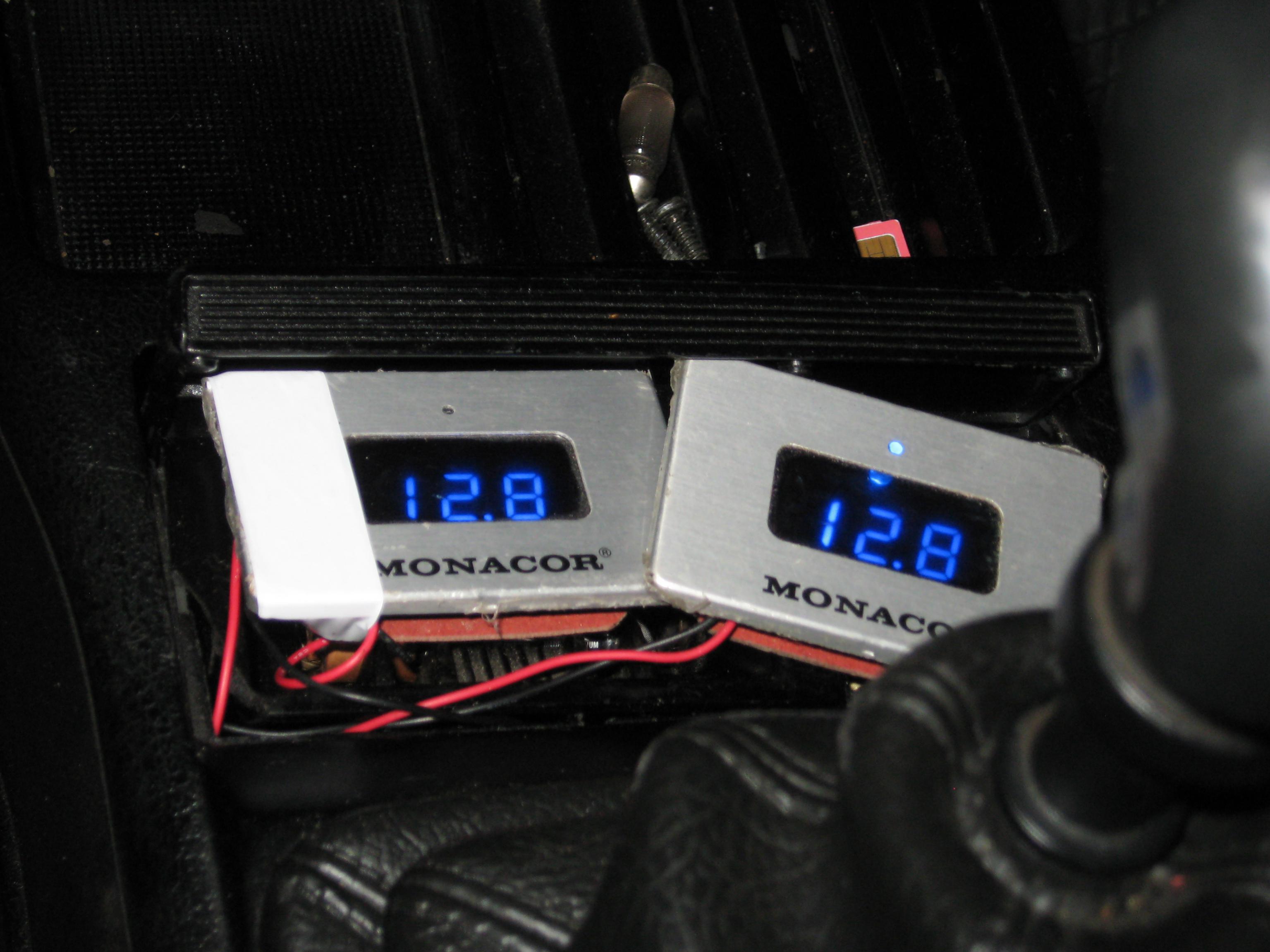

Вольтметр зачетно подключен
красава Валера!
красава Валера!
ага, на вольтіки будуть подіки, нуашо..один від 1 агм, другий від уся . згадав про нього коли вже запустив... потім по-суровому на болти
