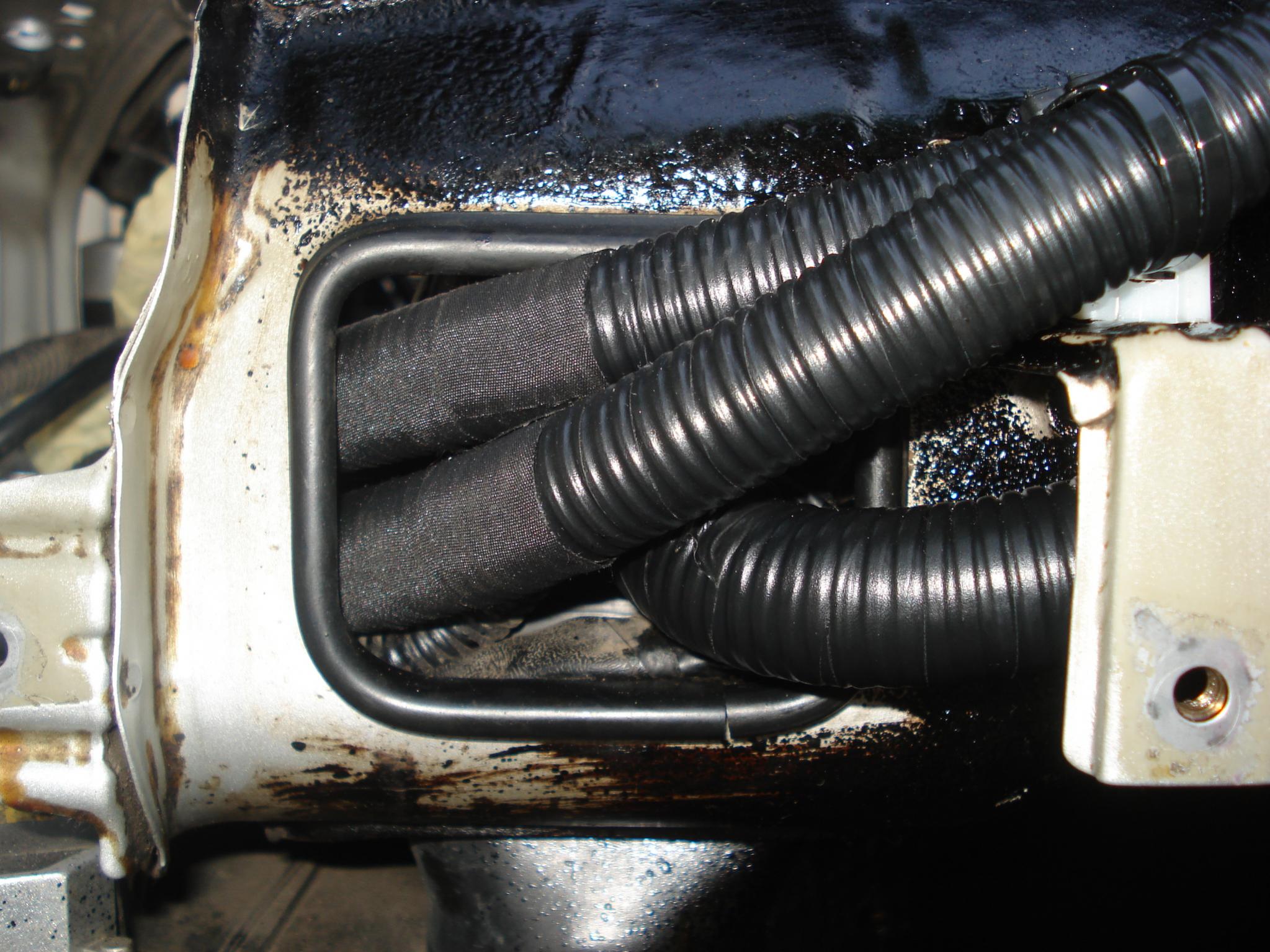

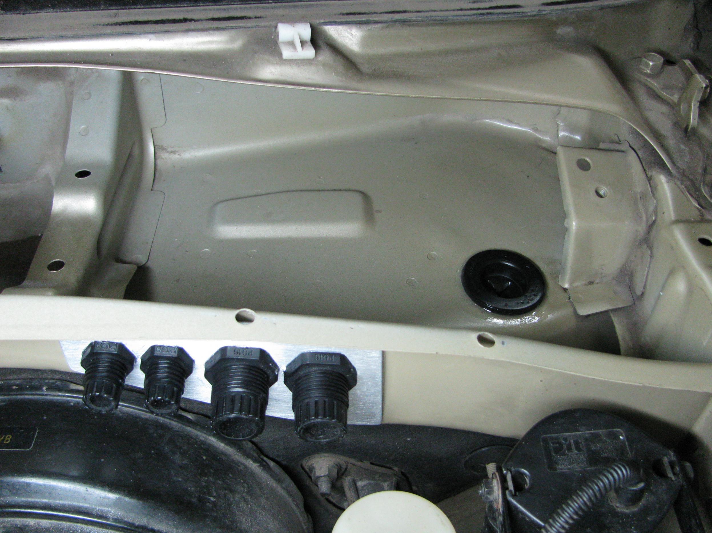

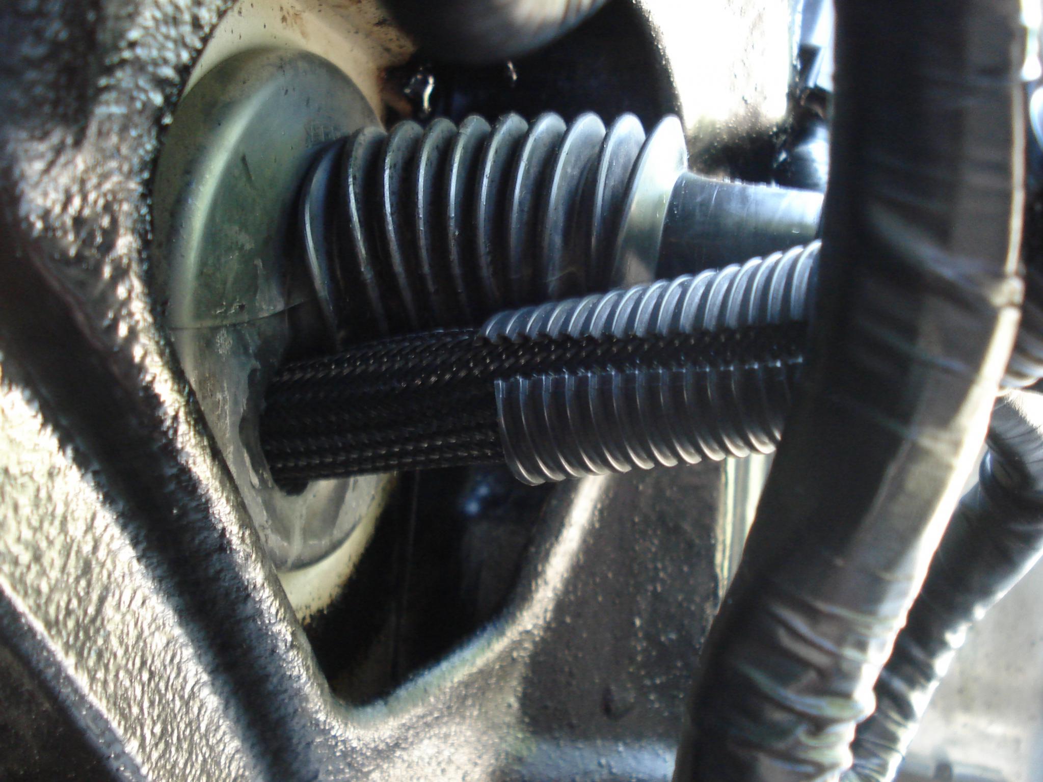

В основном пользуюсь пластиковыми кабель вводами, но бывают ситуации когда кабель должен сразу повернуть, тогда удобнее резиновые.
Вариант 1:
ID:	16568   Нажмите на изображение для увеличения

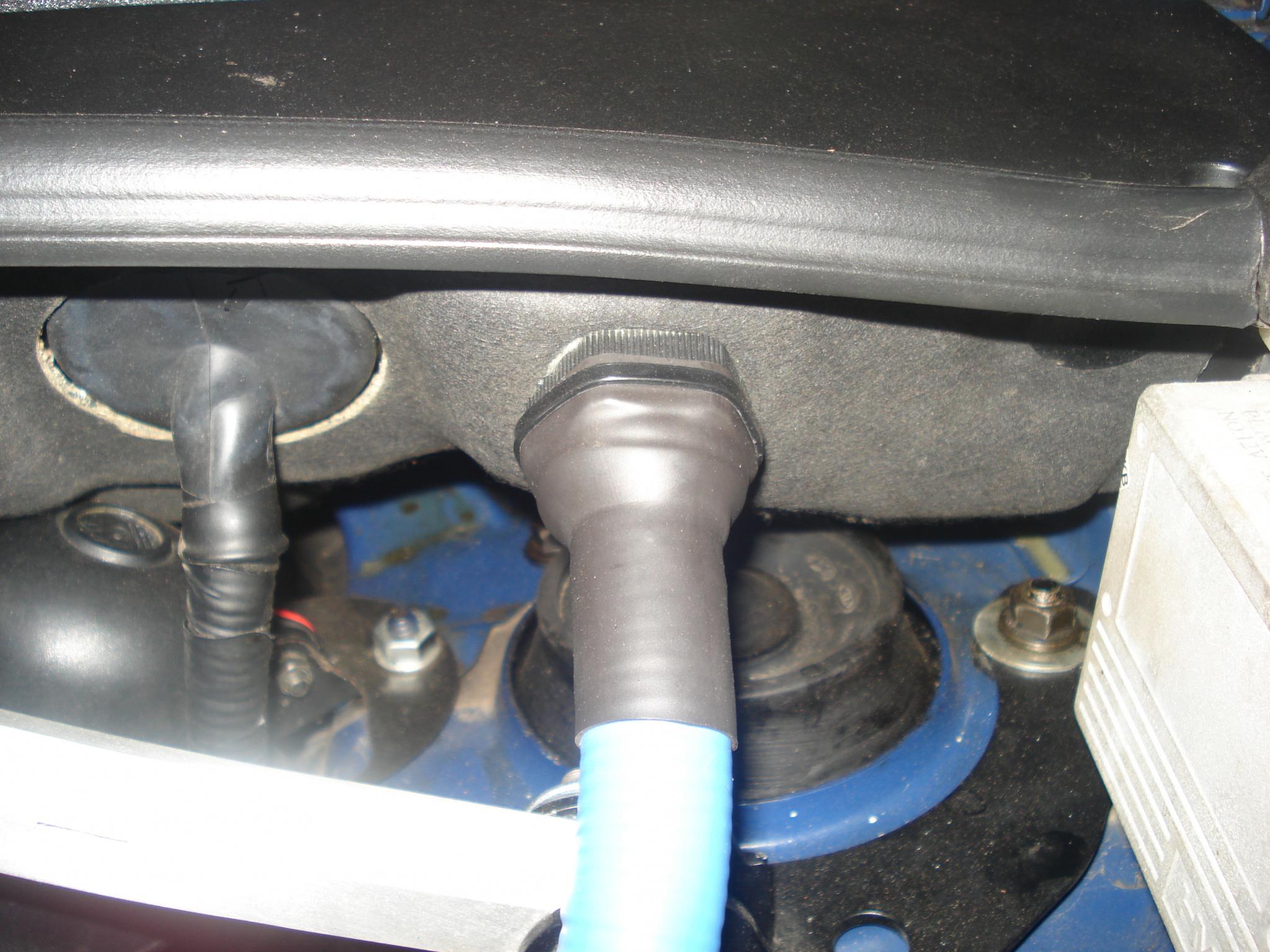

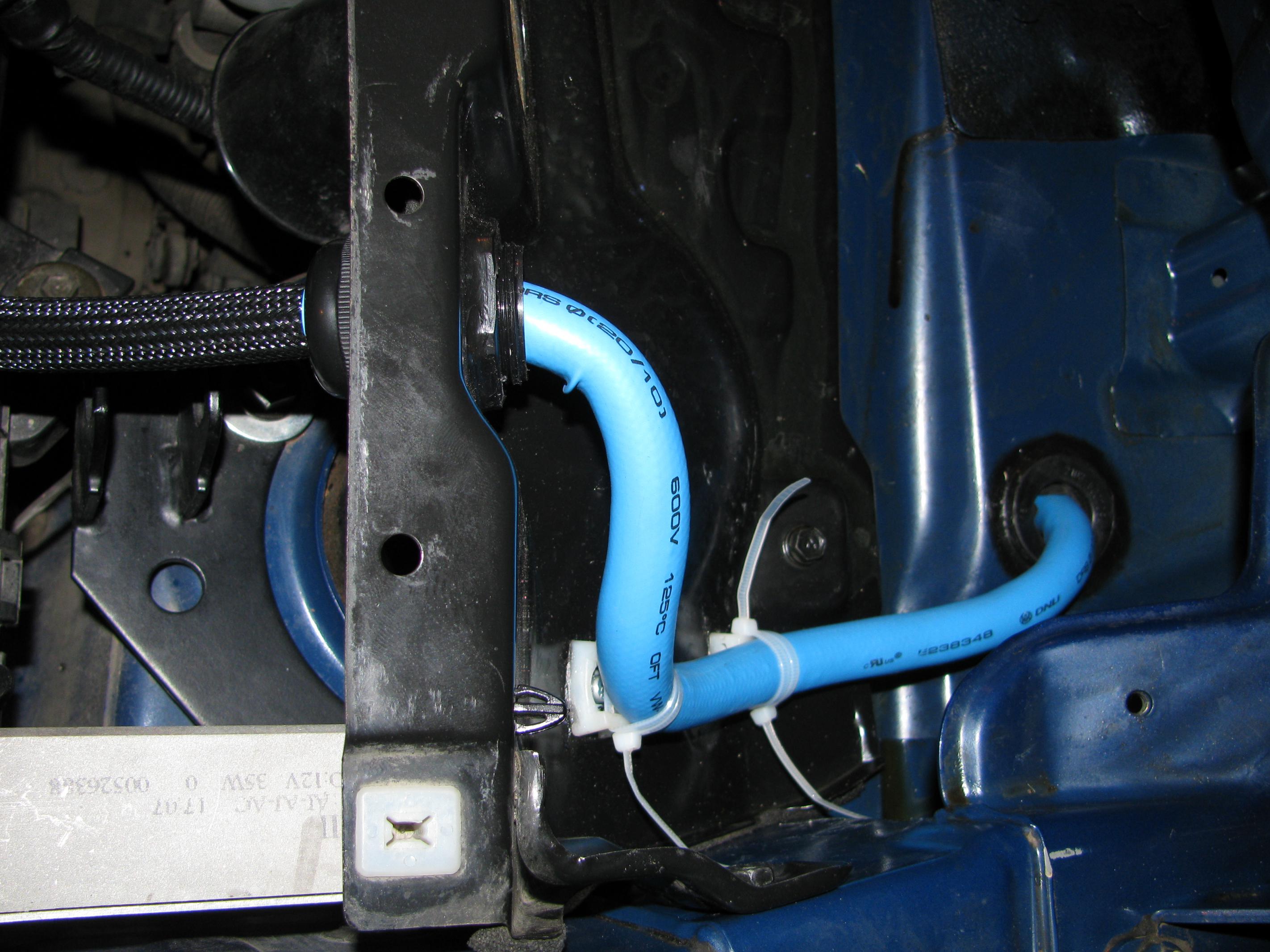

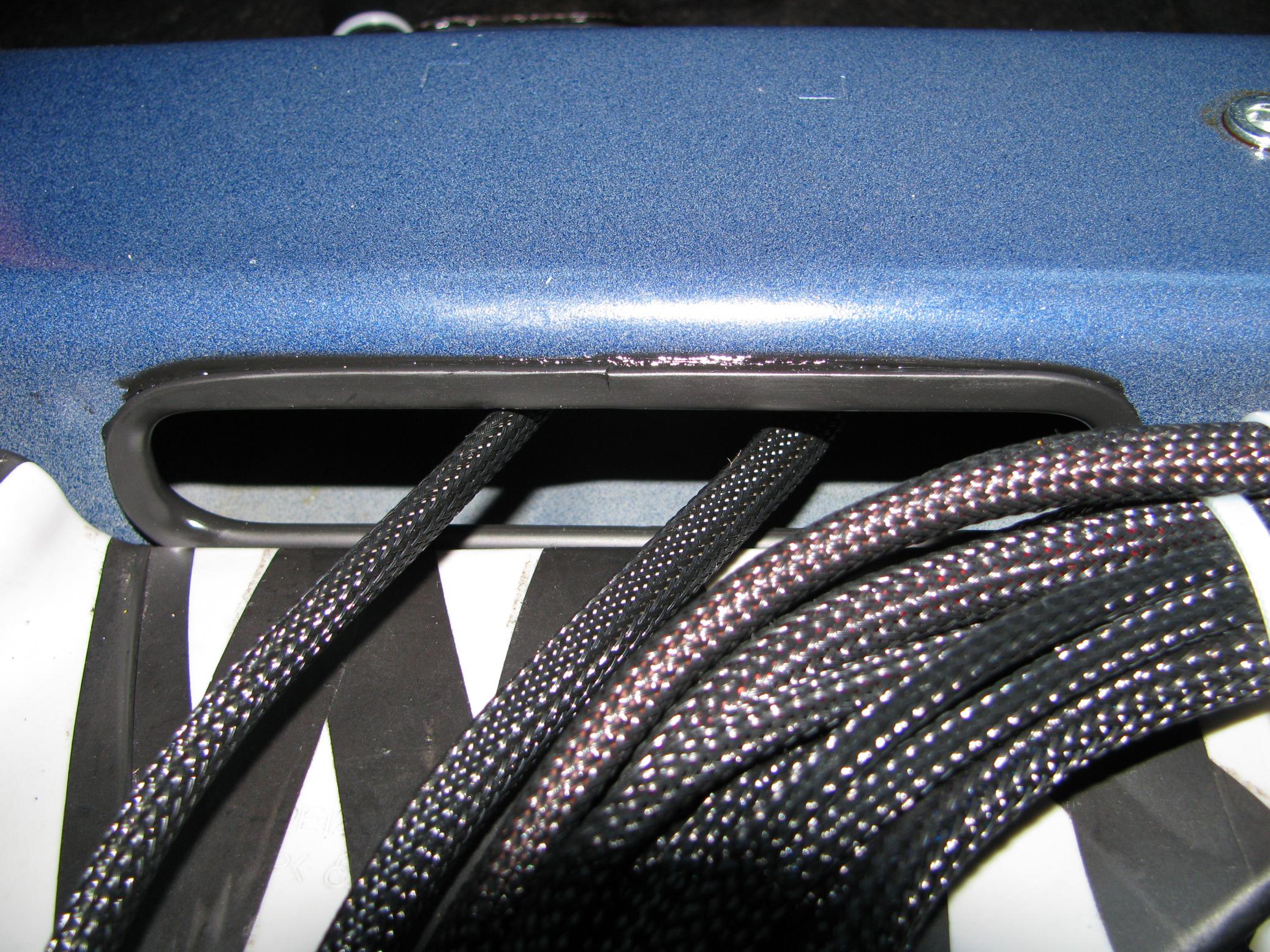

Вариант 2:
ID:	16570   Нажмите на изображение для увеличения

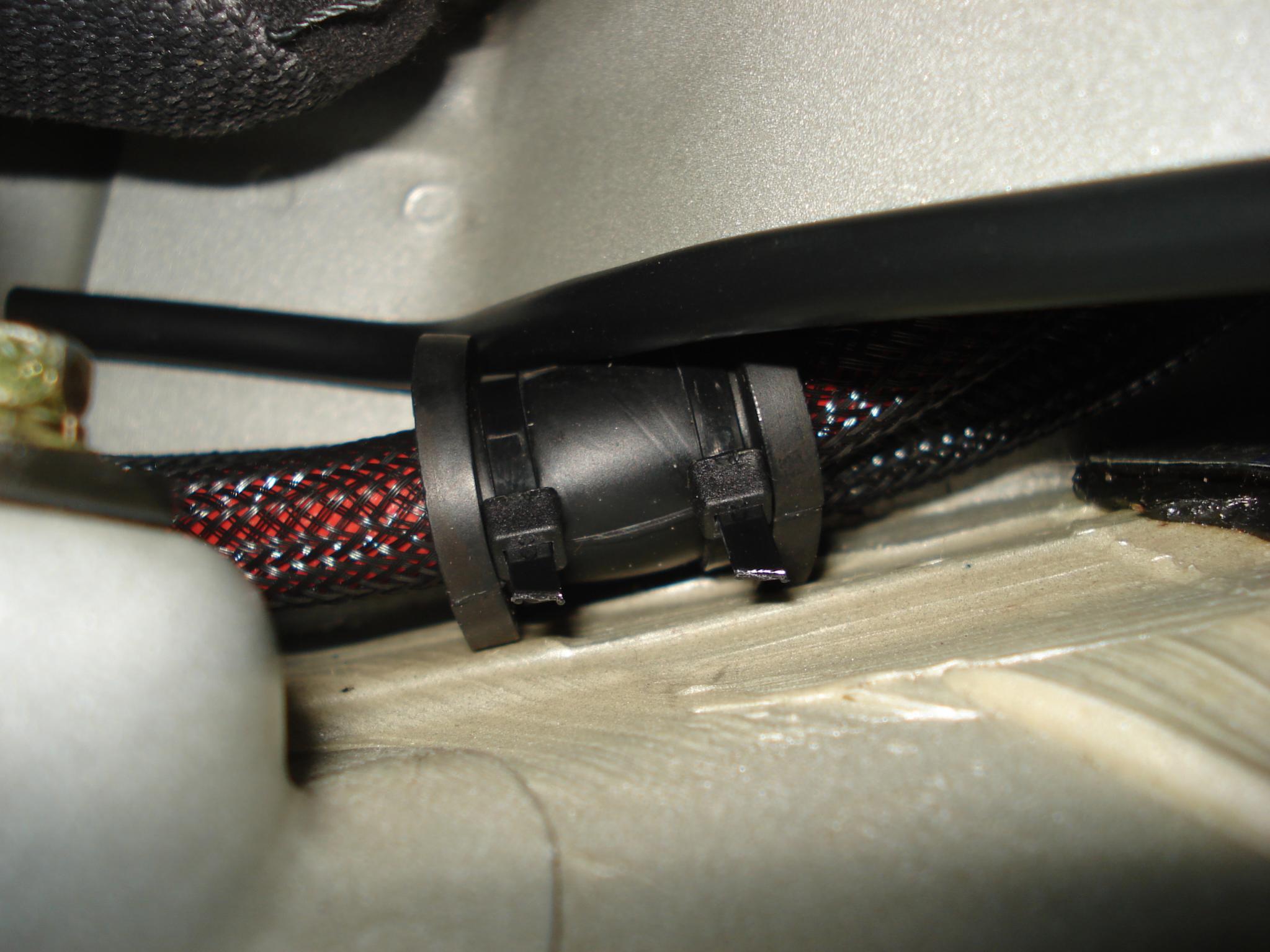

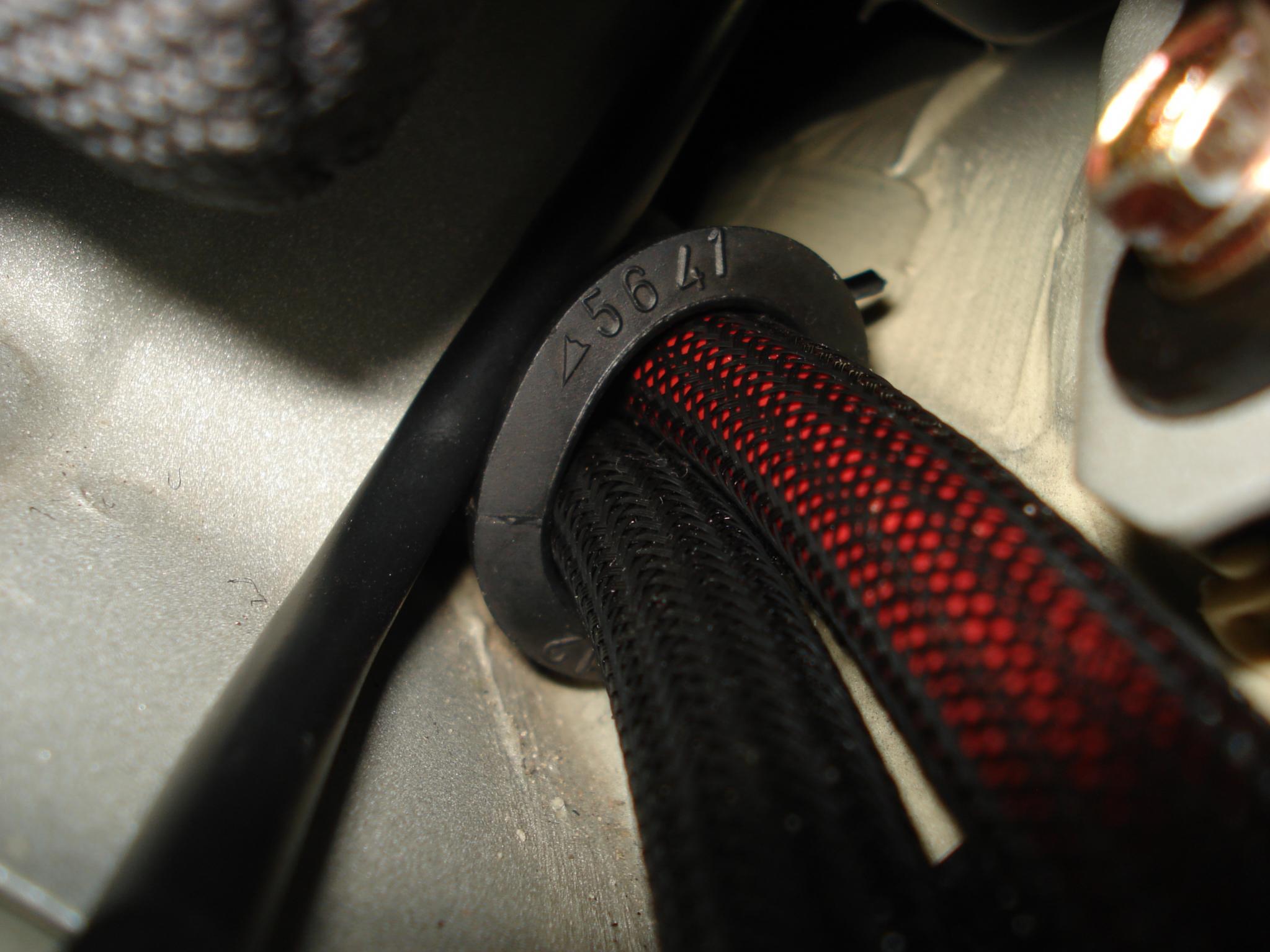

Иногда можно воспользоваться штатным кабель вводом...
ID:	16574   Нажмите на изображение для увеличения

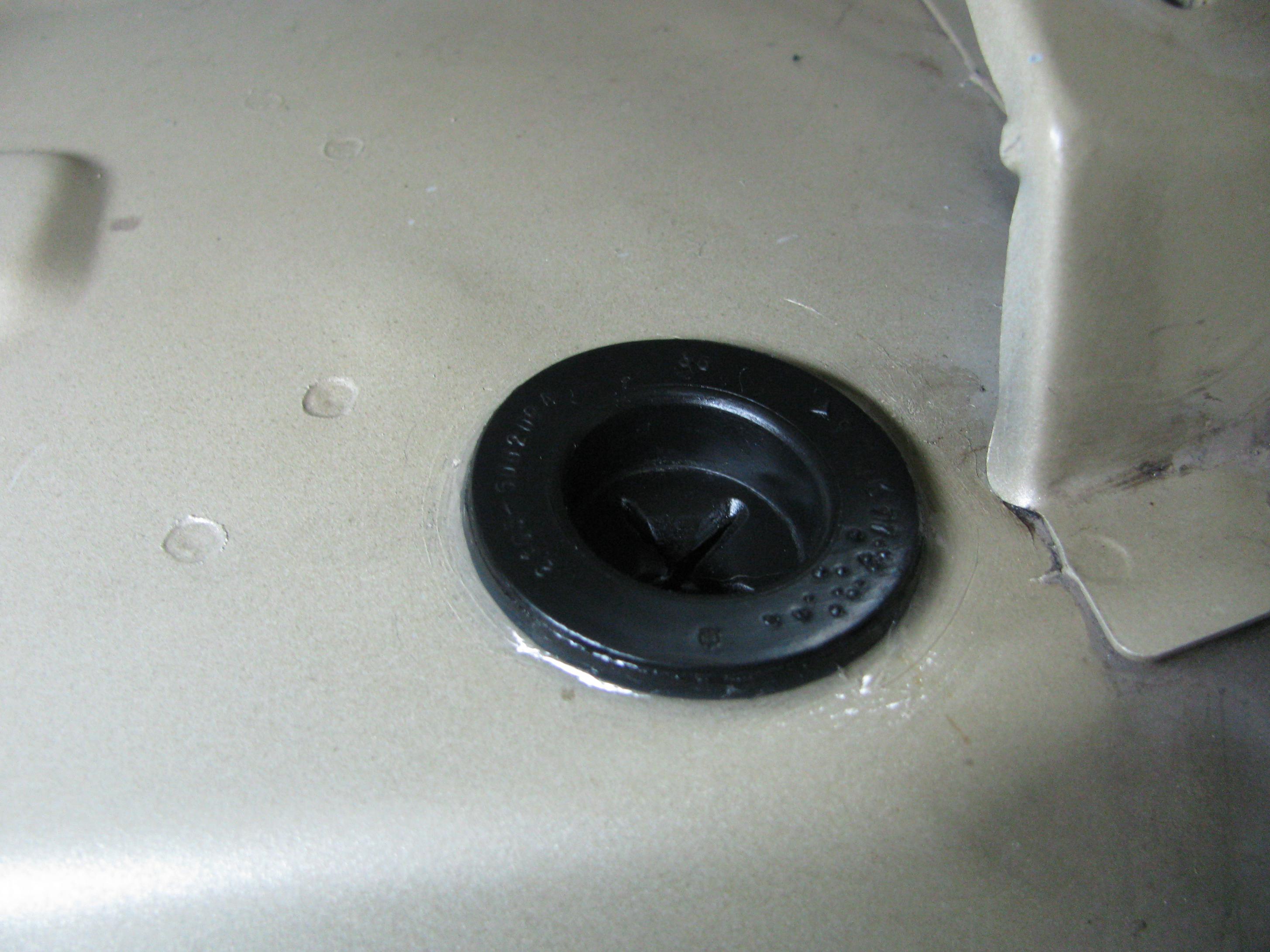

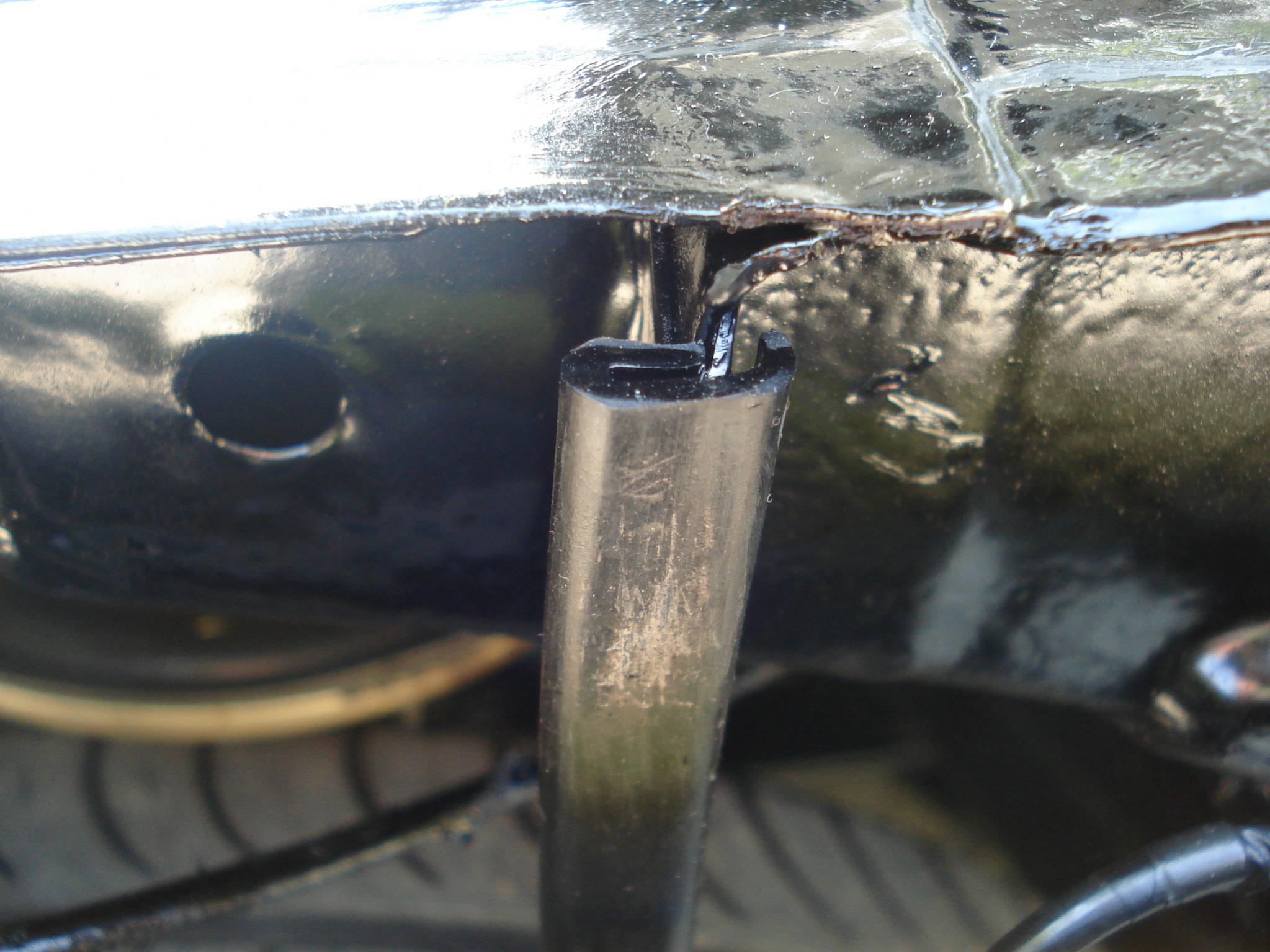

Если кабель проходит возле острых кромок металла, пользуюсь резиновым уплотнителем
ID:	16578   Нажмите на изображение для увеличения
ID:	16580   Нажмите на изображение для увеличения
Это от какого-то Таза водосток на крыше или не?
Lom4ik вне форума   Ответить с цитированием Вверх
Старый 06.04.2012, 08:55   #15
Samonov Oleg
Аватар для Samonov Oleg
Регистрация: 02.12.2008
Сообщений: 544
Вы сказали Спасибо: 170
Репутация: 429
По умолчанию Re: Кто как защищает проход силы через металл ?
Нет, это уплотнительная резинка от торпедо ВАЗ 2108, 2109.
