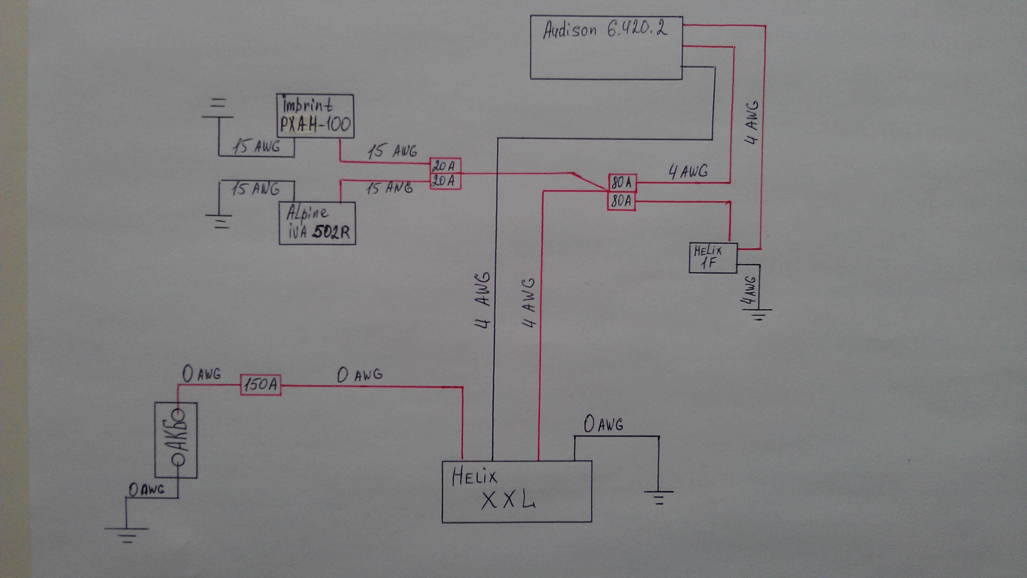

А что это за скрутка, преды, и откуда/куда подключены?

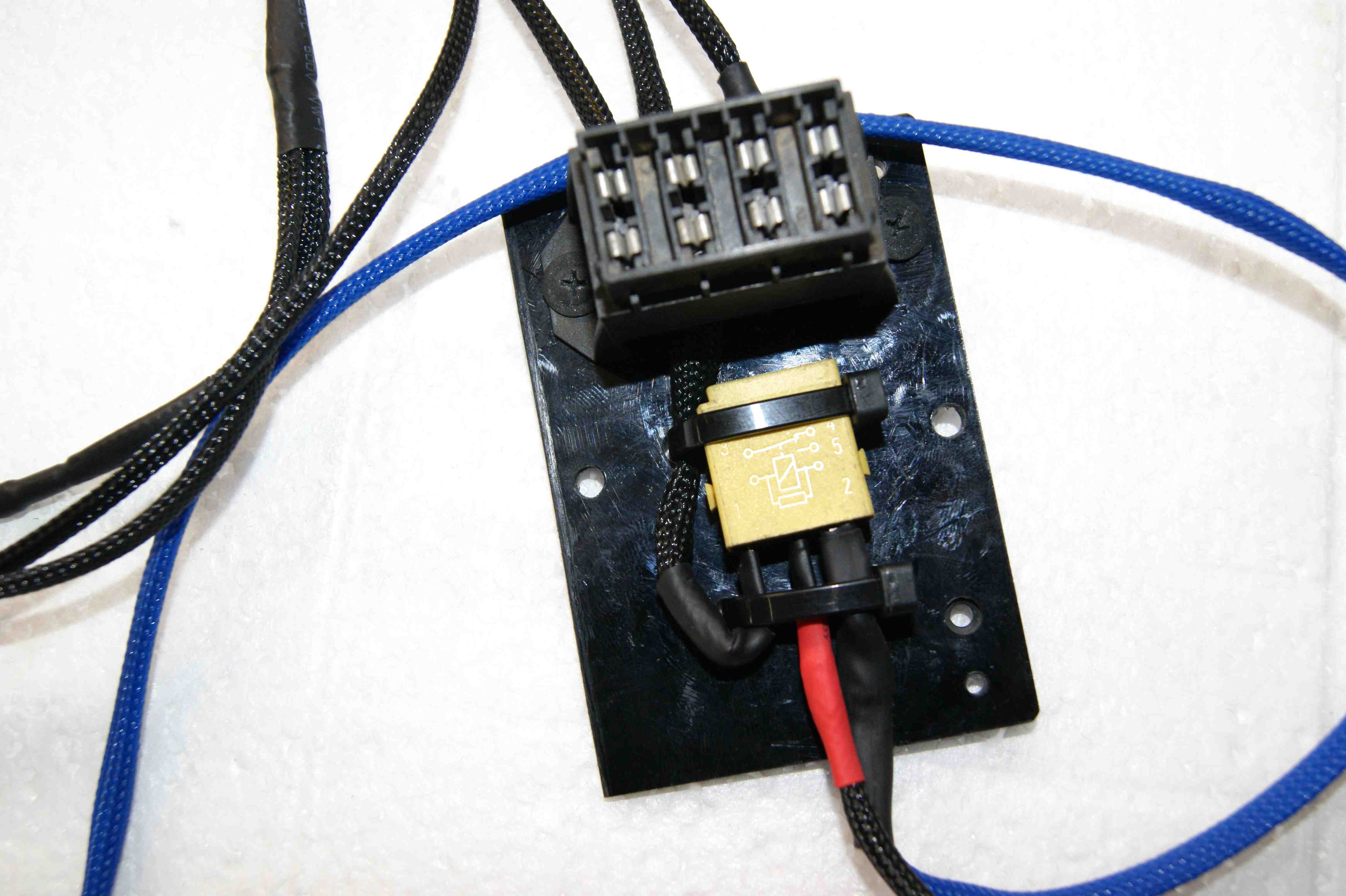

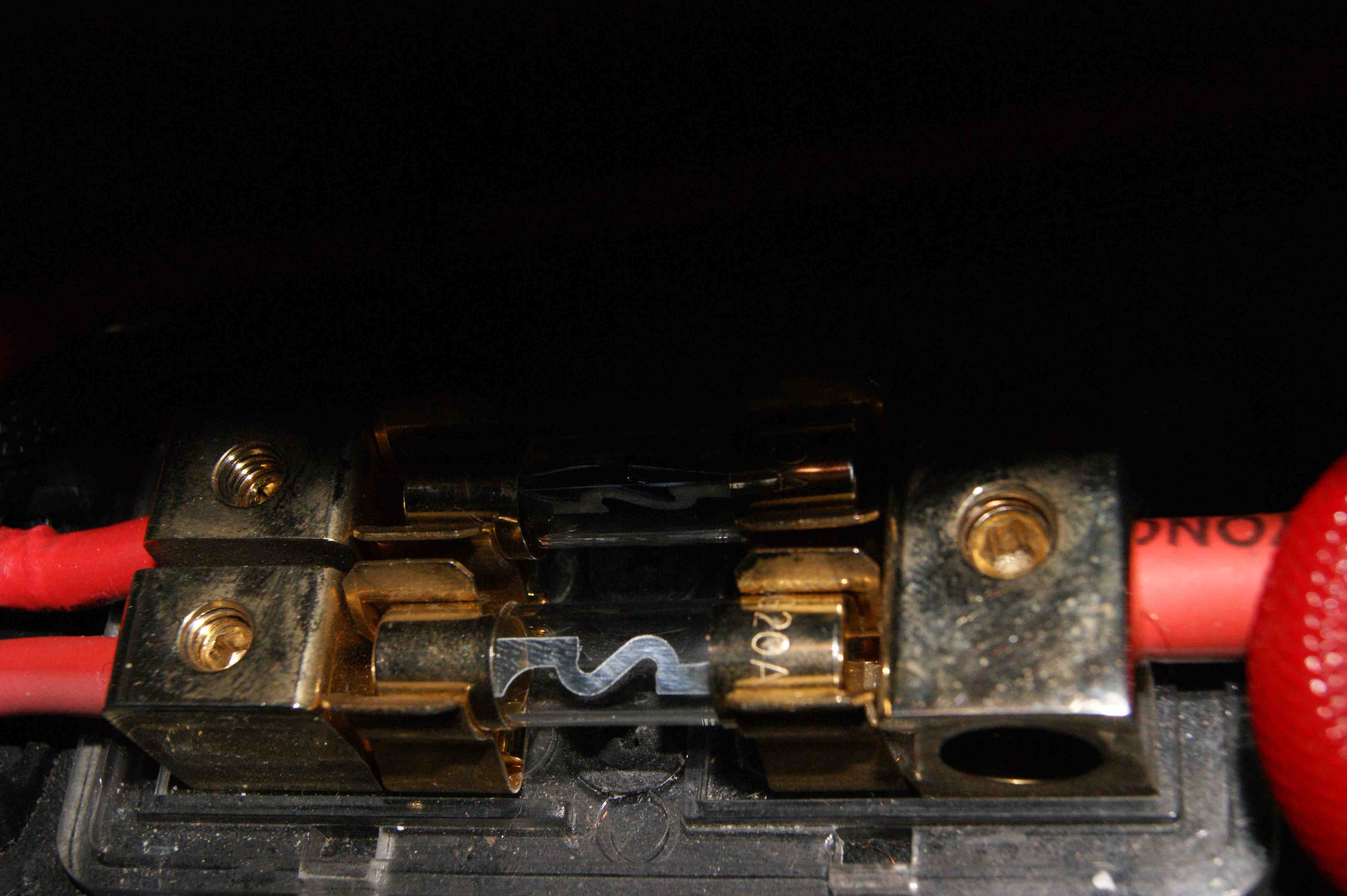

Всем добрый день. Начну с того что я в этом деле новичок, отсюда и отсутствие последовательности в выкладываемых фото.
Также подчеркну что машина на участие в "ЕММА" не готовится, максимум для "SQ", а в основном для себя и семьи.
Для наглядности "освоил" искуство чертежа по которому можно наглядно ознакомиться со схемой подключения.

timofiychuk,привет!
Не сочти за наезд..., но 15AWG это 1.5мм/2 (если память мне не изменяет)...
1.5мм/2 рассчитан на 18А (заявляю как электрик), т.е. пред 20А - это многовато...
Есть еще вопрос...
Откуда - видно, куда - какая разница куда, встаёт вопрос о защите вон тех 5-ти см провода,
подключенных к кабелюке на входе в дистр.
Посмотри на схему и подумай, чем защищен отрезок провода 1.5мм/2
от
места его скрутки с кабелем 4AWG до преда 20А
Я не знаю, есть ли в станции питания преды на выходе (или какое либо ограничение по току),
но перед ней вижу пред 150А...
Выходит, что это он защищает 5см провода 1.5мм/2 ?
з.ы. Я понимаю, что с этими пятью сантиметрами "ничего никогда не случится",
но фотки выложены в разделе инсталяций...
Их будут смотреть и ребята собирающиеся участвовать в соревнованиях...
Хотелось бы расставить точки над "и"... (именно с таким соединением я попал на... во Львове)
С ув. Олег.
з.з.ы. Боря, твой выход...

nik_on_off постараюсь ответить на Ваш вопрос.
1. В станции питания кроме предохранителей есть и електронная защита от КЗ, так что там всё ОК.
2. Предохранитель на 20А допускаются для данного вида провода даже по правилам "EMMA", сам раньше где то читал.
3. Когда будем делать систему охлаждения для "Audison" установим всё без тех смущающих 5-ти сантиметров, напрямую от колбы на 4 преда (2х80А и 2х20А).
timofiychuk вне форума   Ответить с цитированием Вверх

По умолчанию Re: Mitsubishi Outlander XL
г,г,ы.
Да.
Не спорю как с электриком но - в той же табличке ЕММА и того меньше максимально допустимый номинал на этот калибр провода, 15А.
Есть еще вопрос...
Правильный вопрос...
И на старуху бывает проруха...
Сообщение от timofiychuk Посмотреть сообщение
Вы ошибаетесь, 15А. (писАл выше).
Не ошибитесь ещё раз.
Тем не менее - лучше предусмотреть все неприятные случайные возможности... Те же Правила писались годами не так просто и не с потолка.

Взял во внимание всё сказаное выше и решил.....

так годится

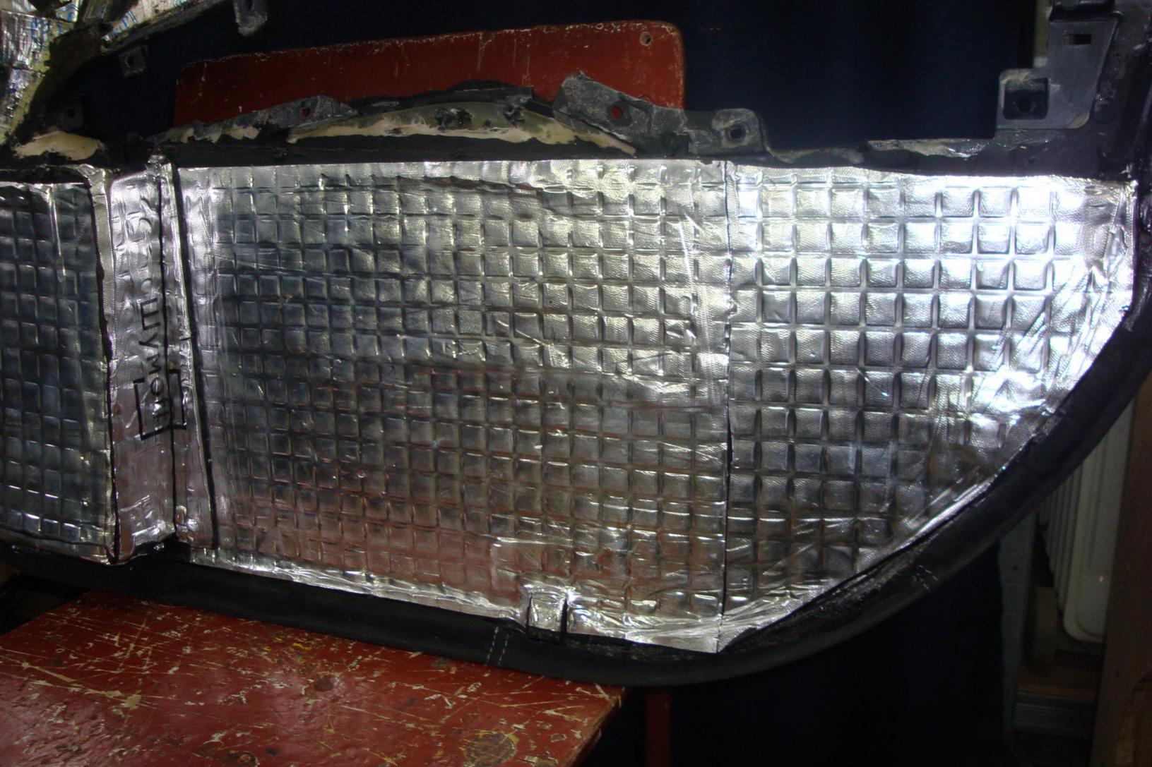

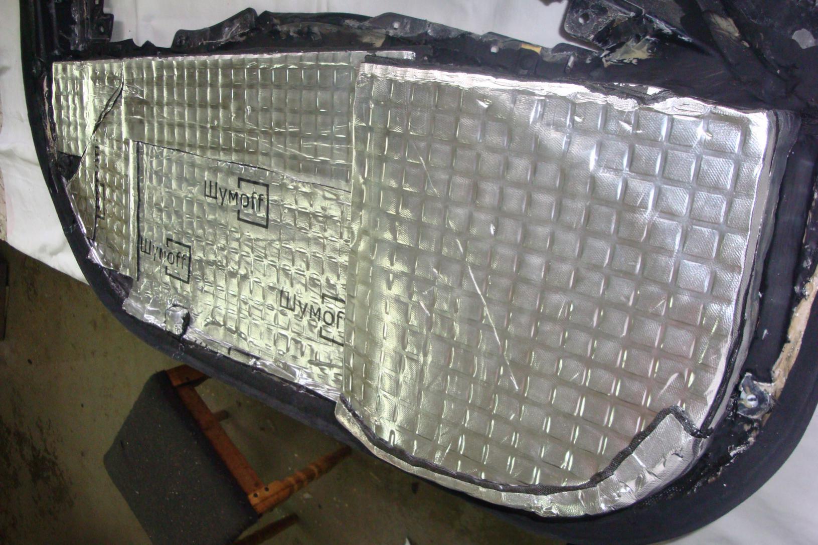

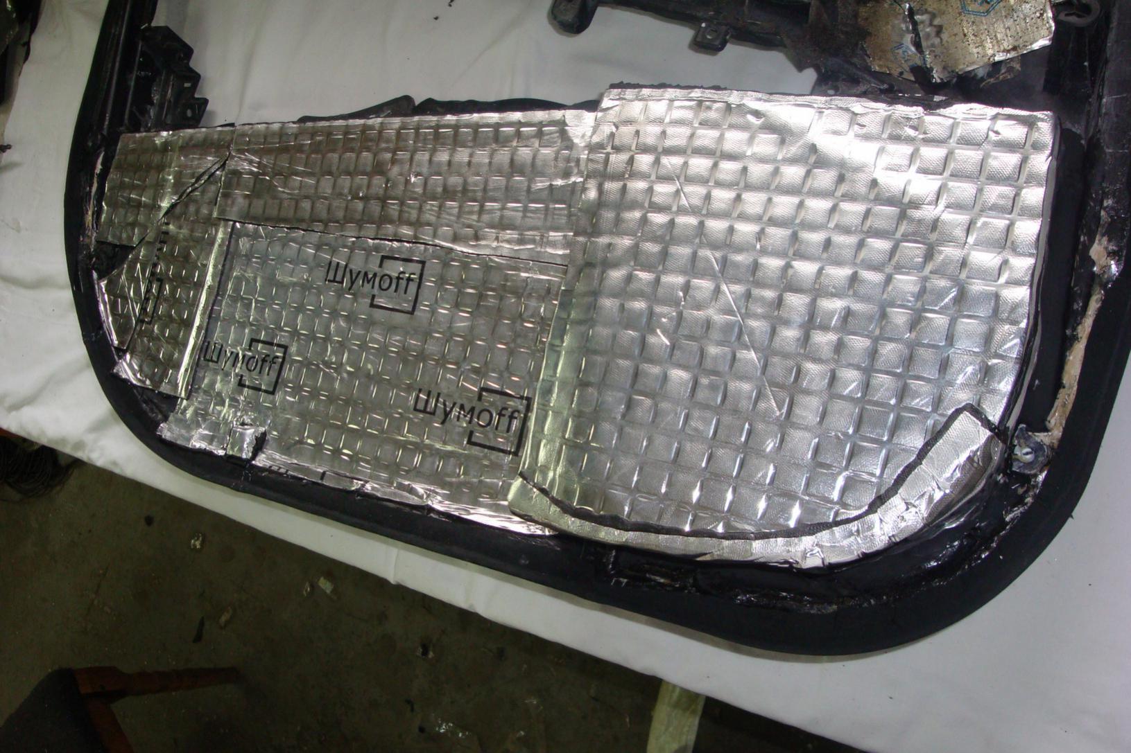

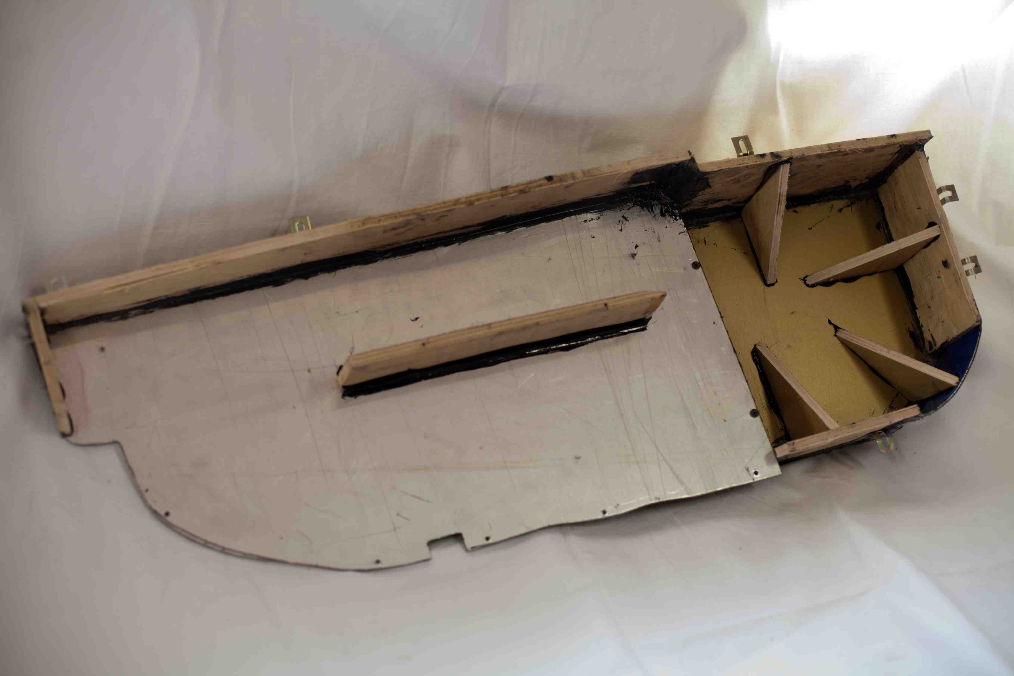

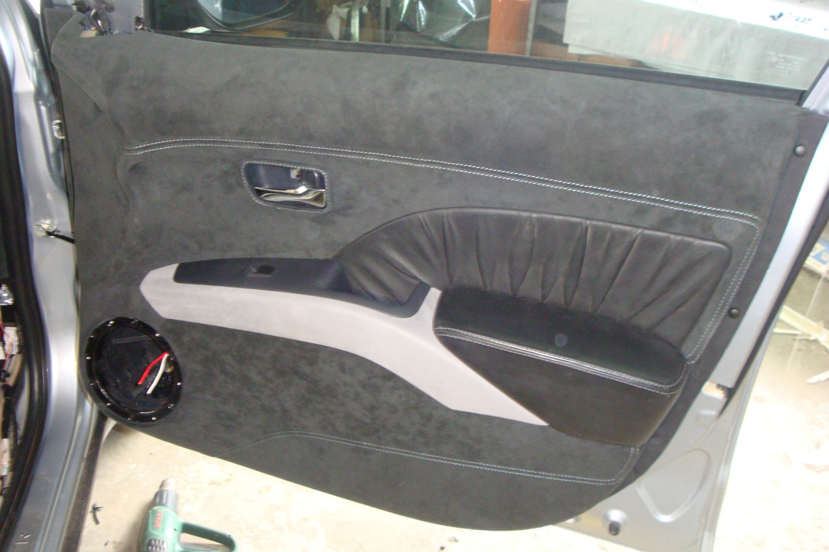

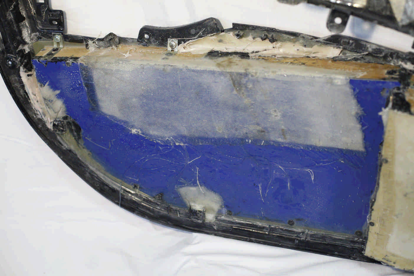

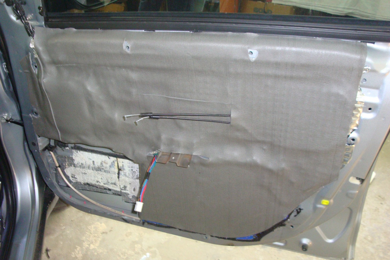

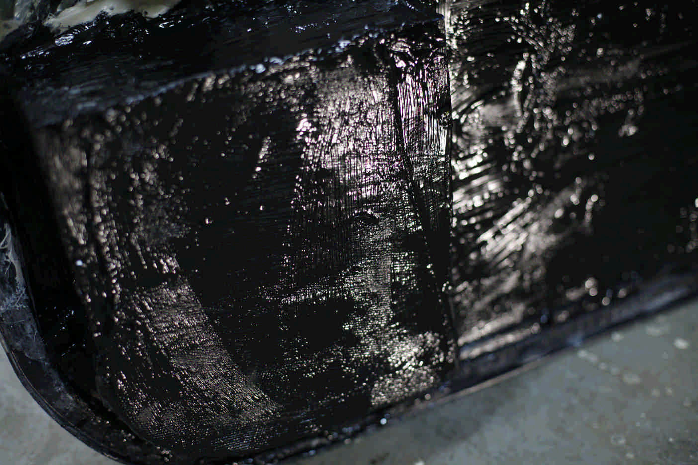

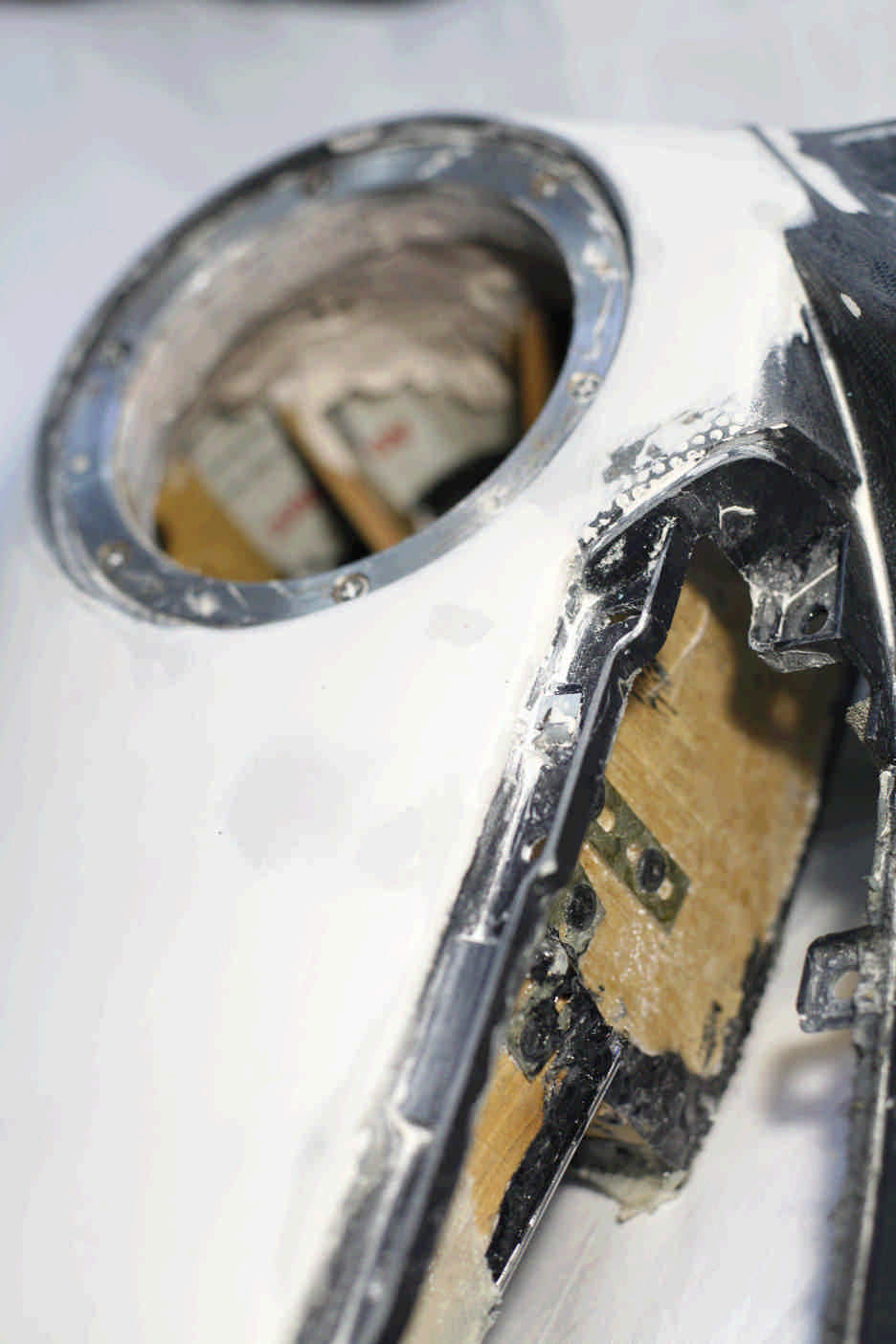

Вот и наступил тот день когда закончилась работа над дверными ящиками в которых будут жить и трудится "dynaudio". По результатам замеров объём составляет 11 литров железно. Тест на герметичность пройден на отлично (при свидетелях).
Осталось совсем немного, обшить алькантарой, тыльную часть обклеить шумкой, взвесить (на "глаз" уже примерно 15кг. одна обшива) и установить, а пока могу предложить несколько фото всей проделаной работы.

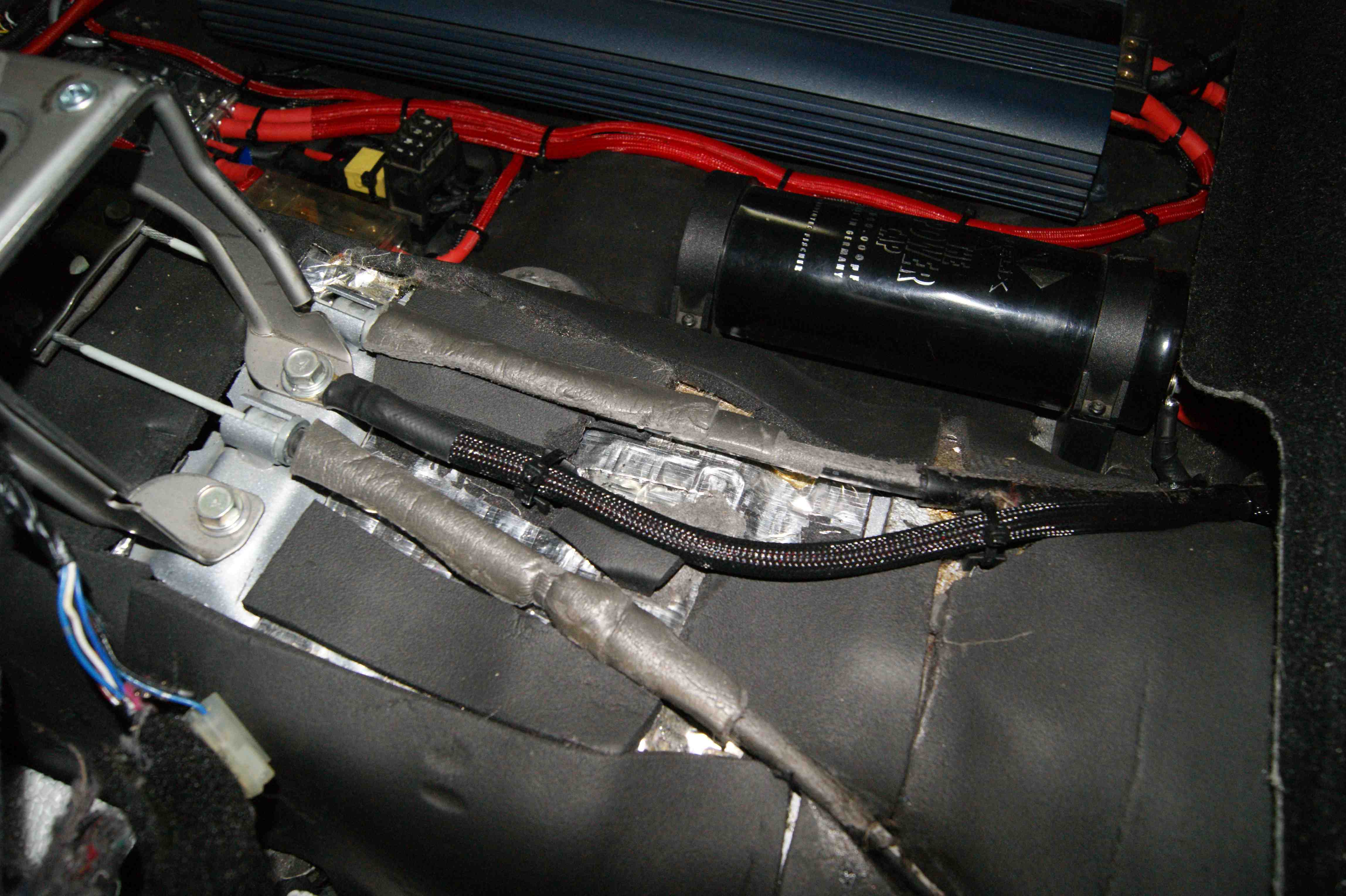

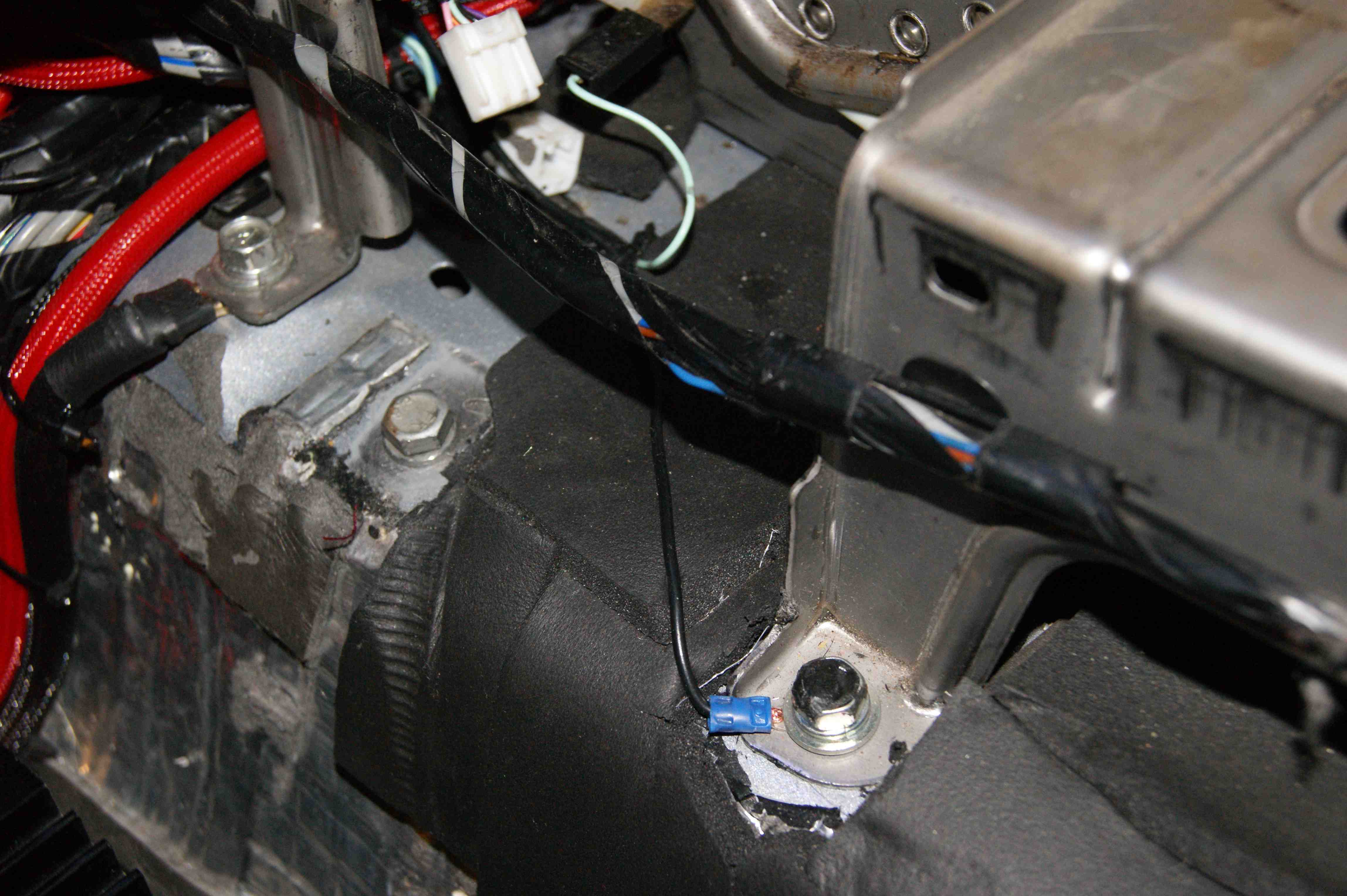

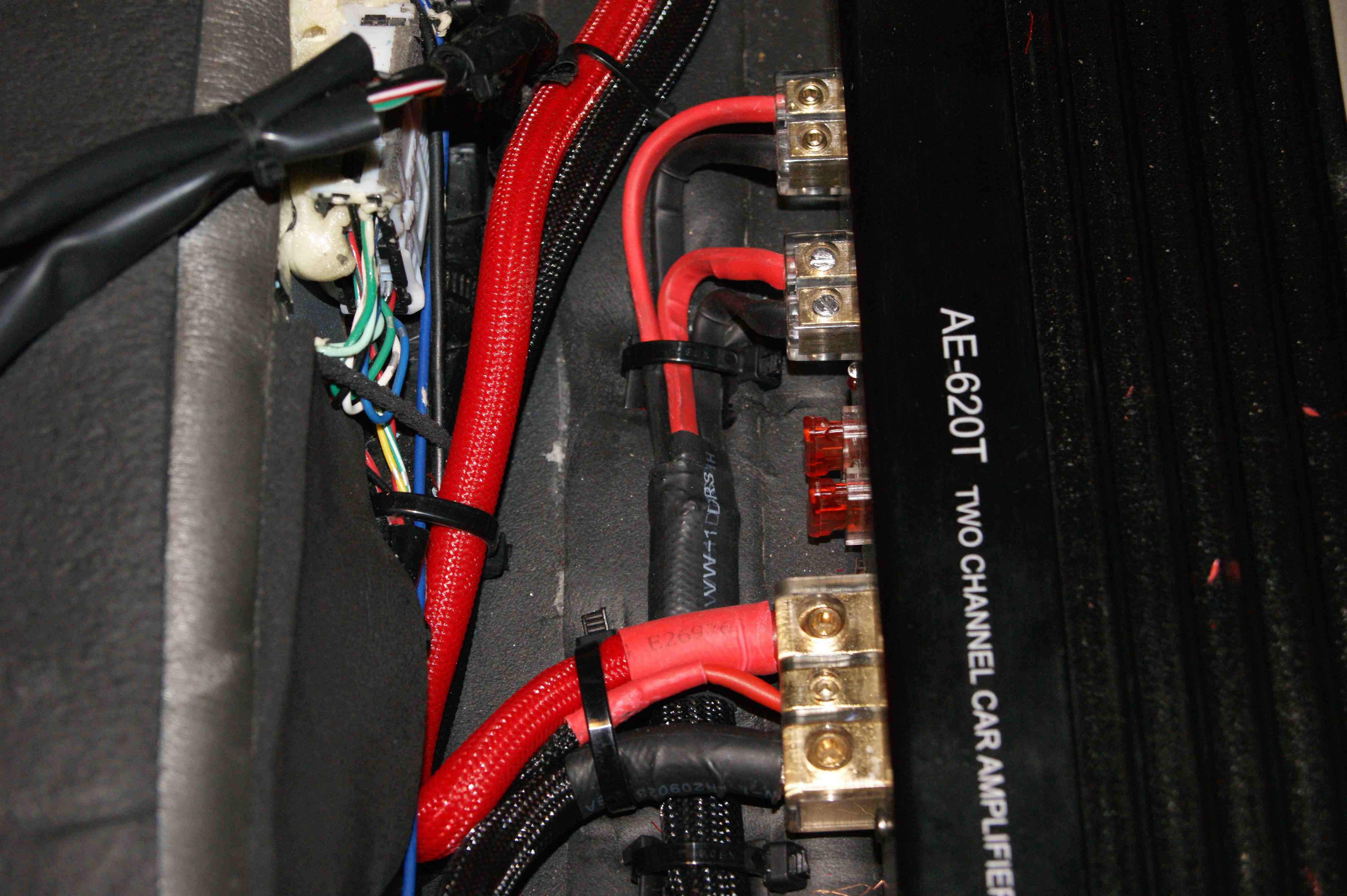

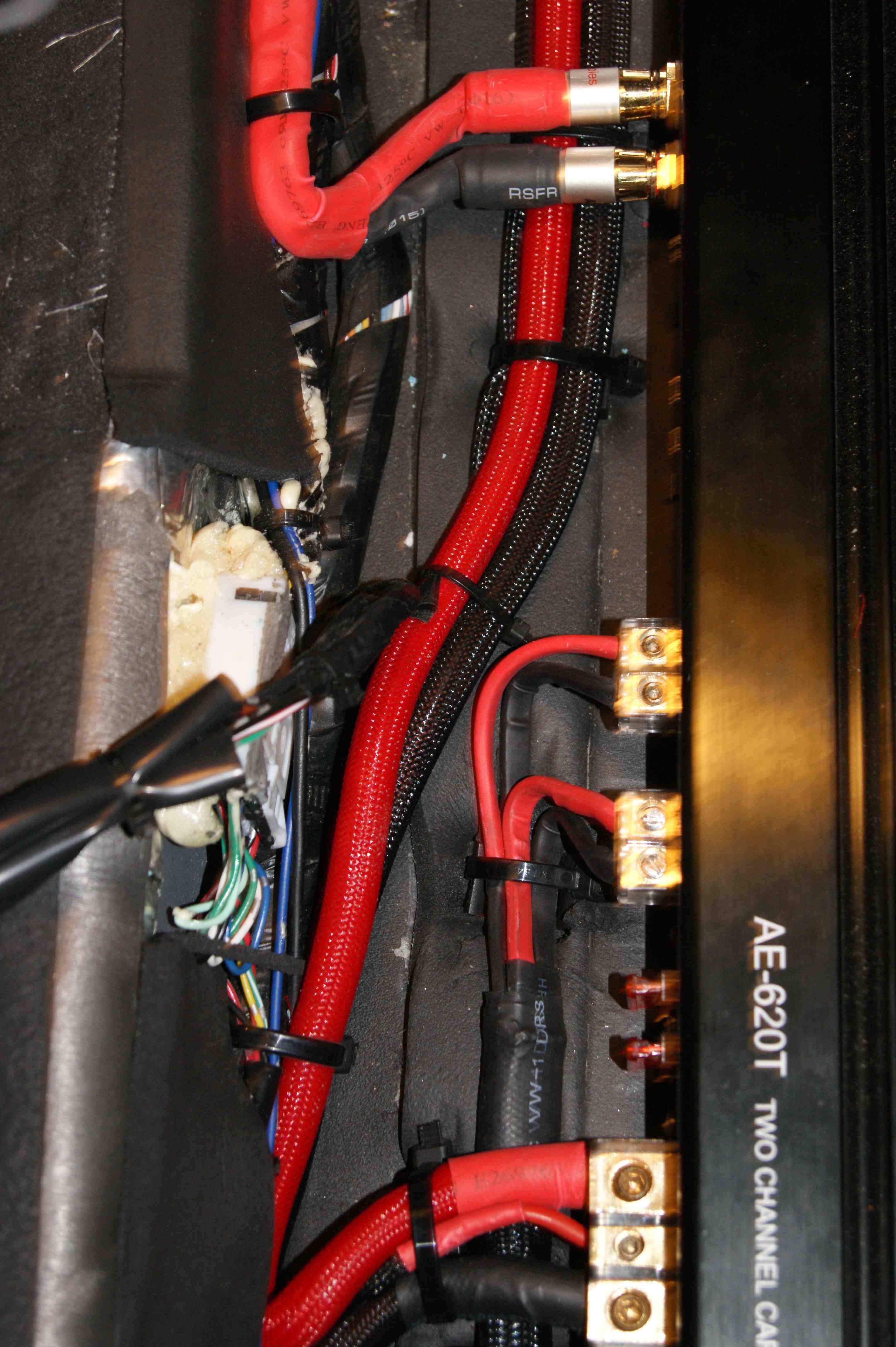

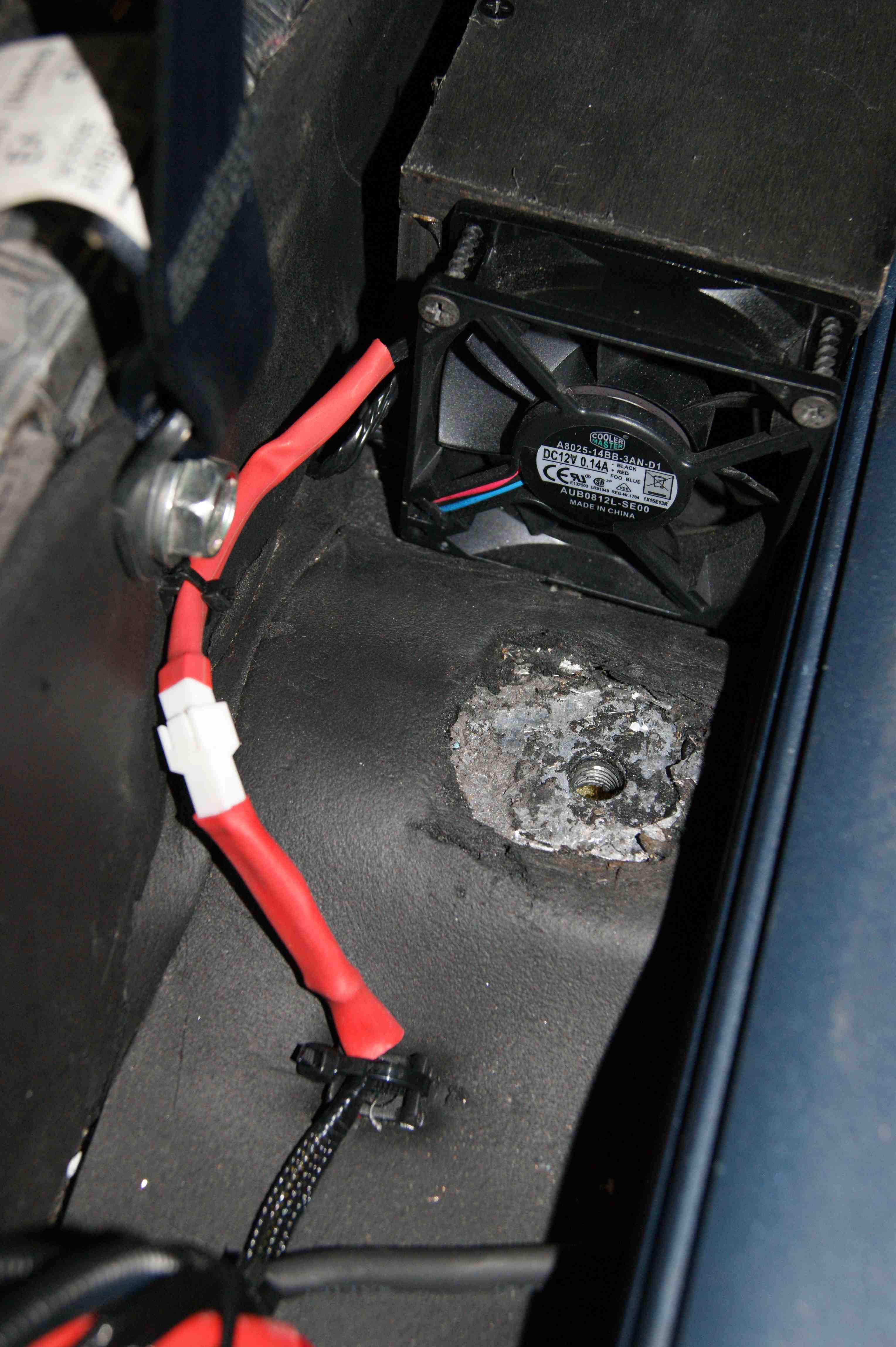

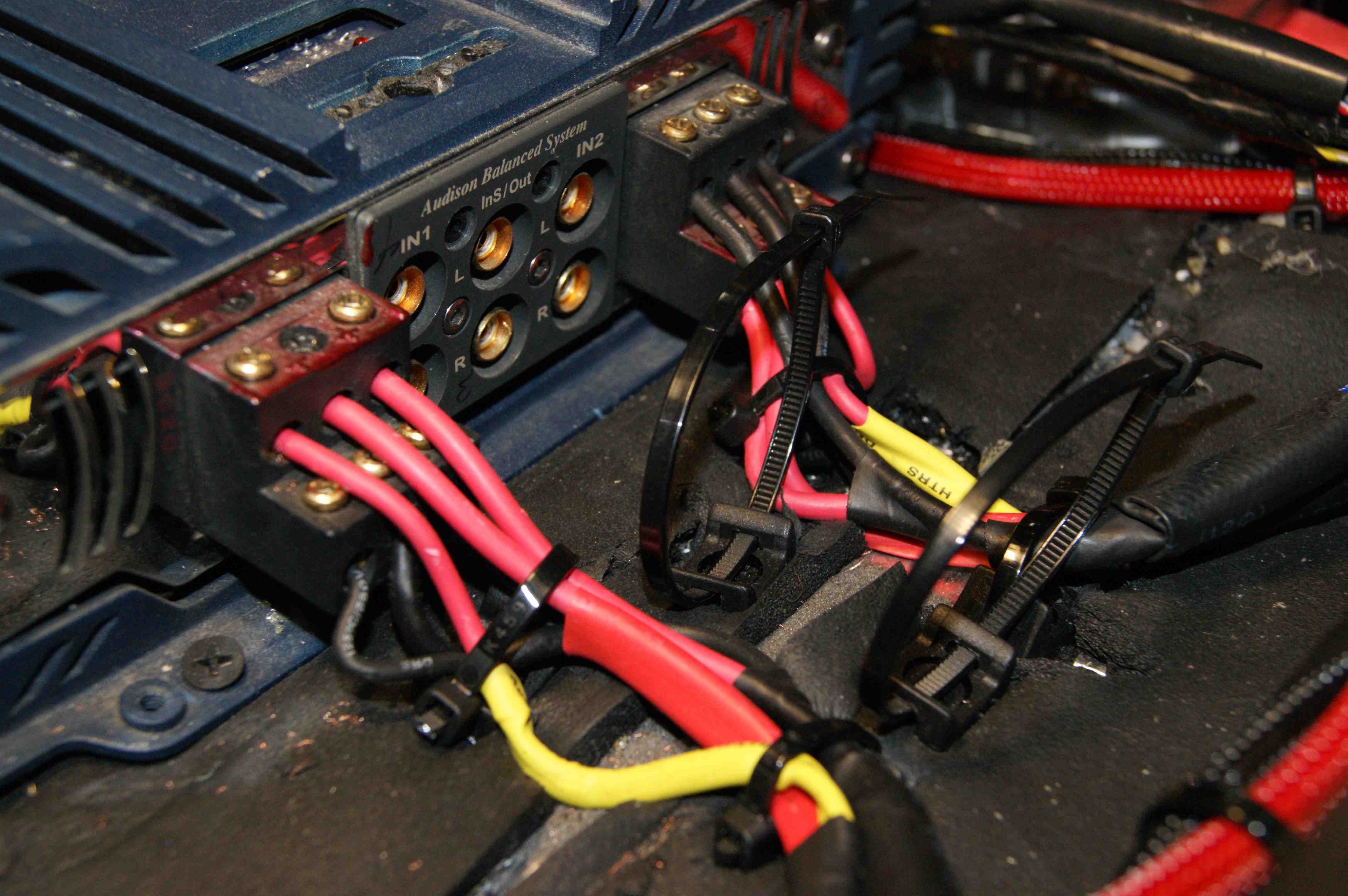

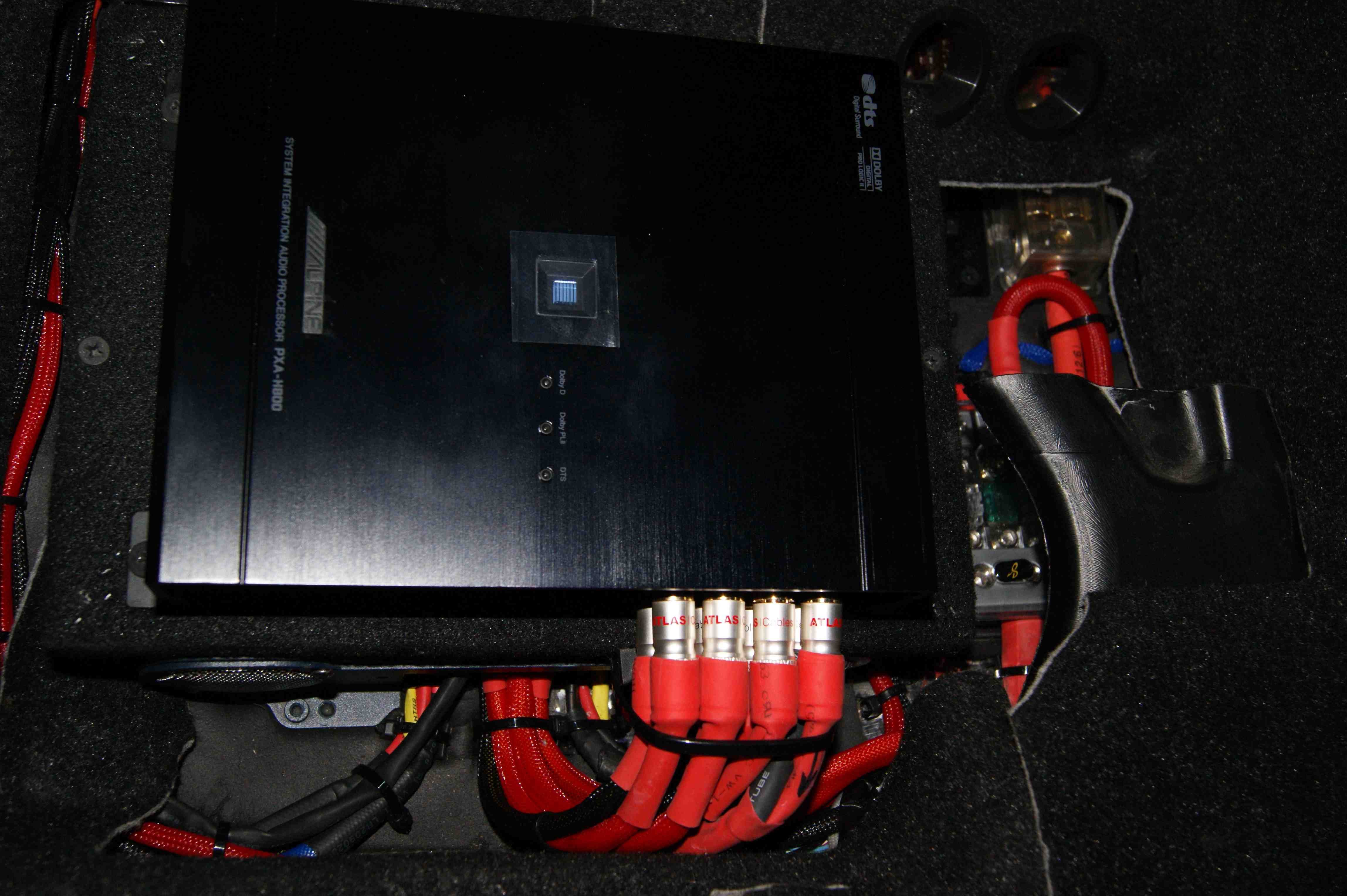

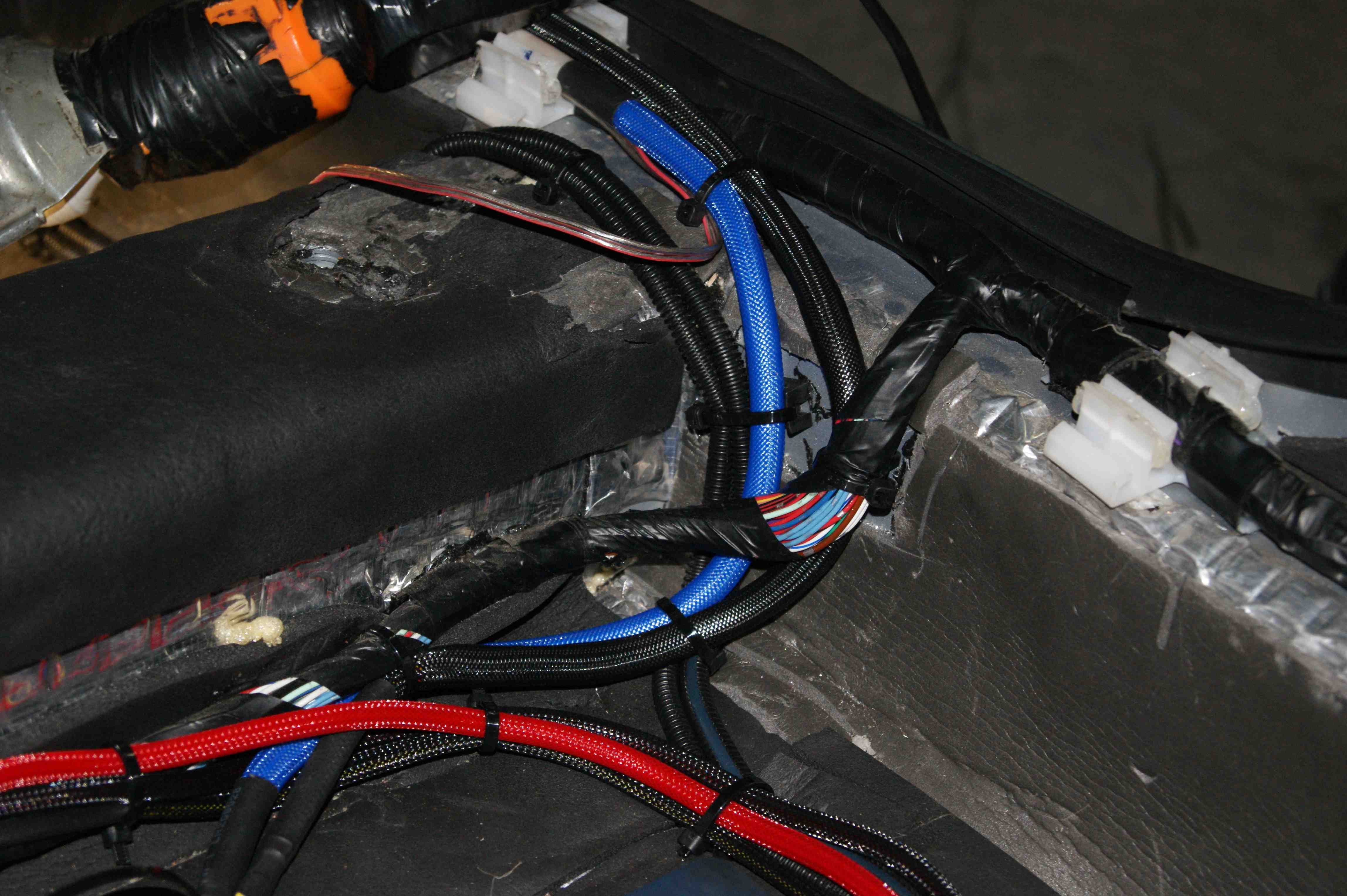

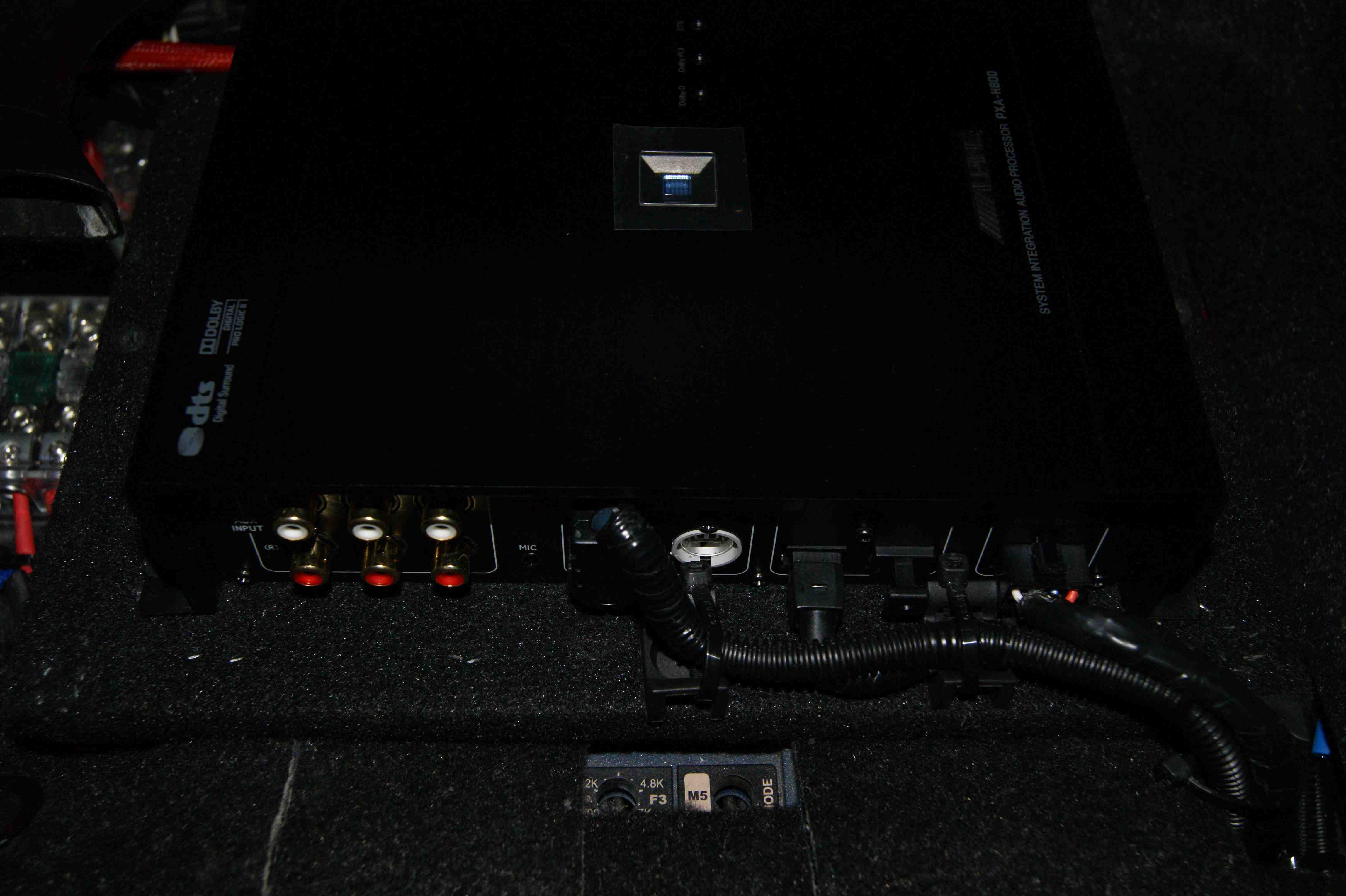

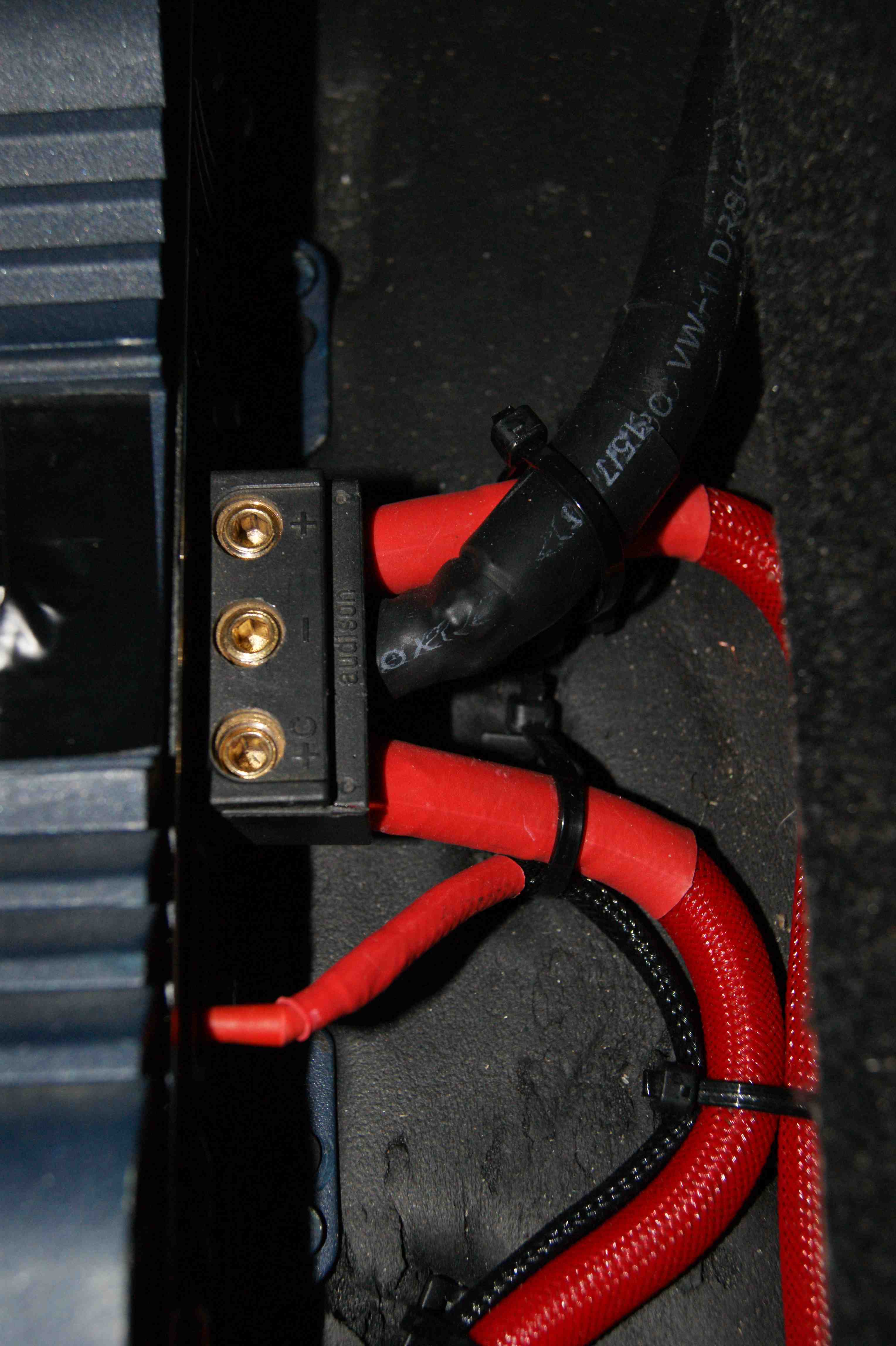

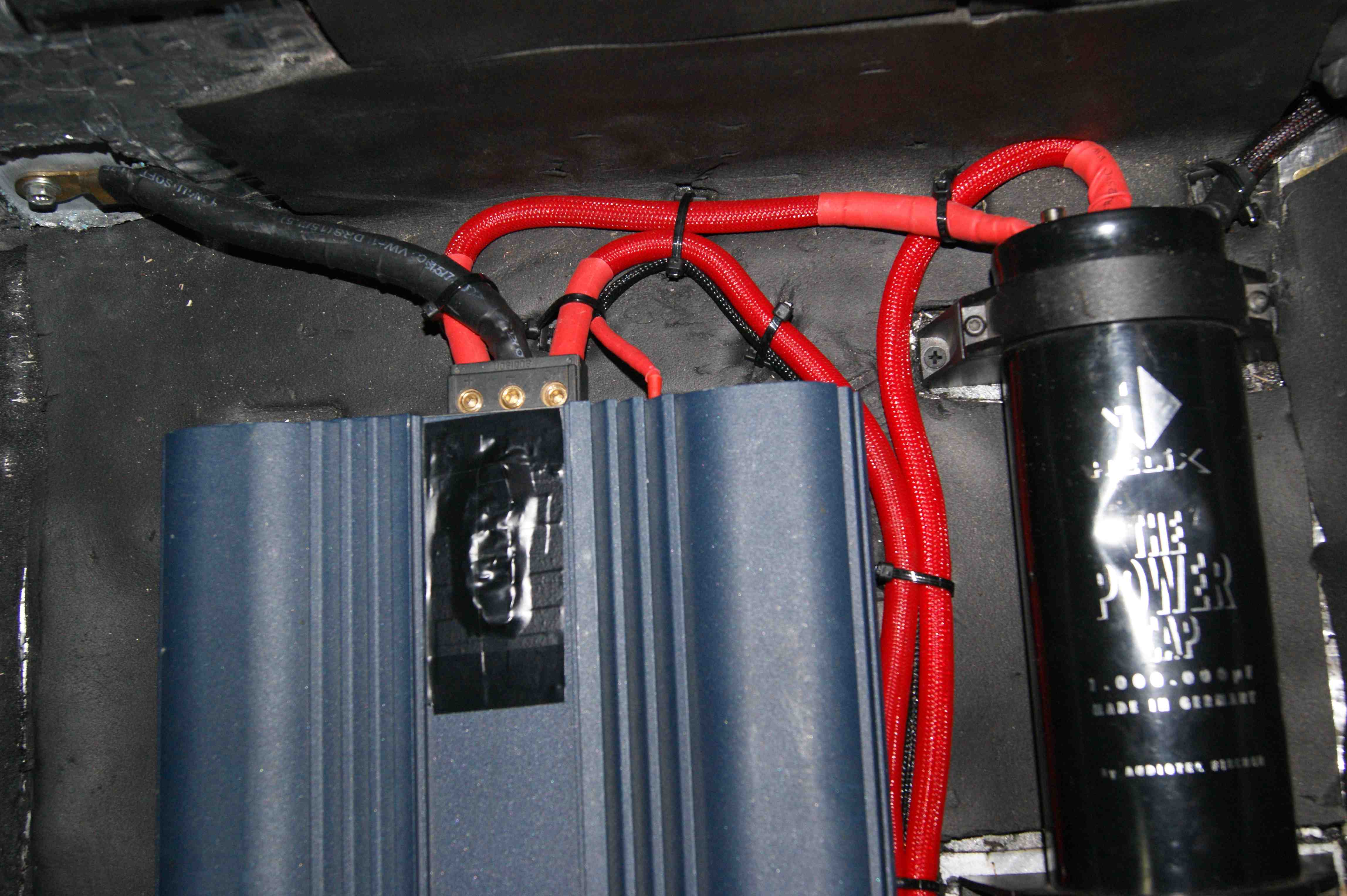

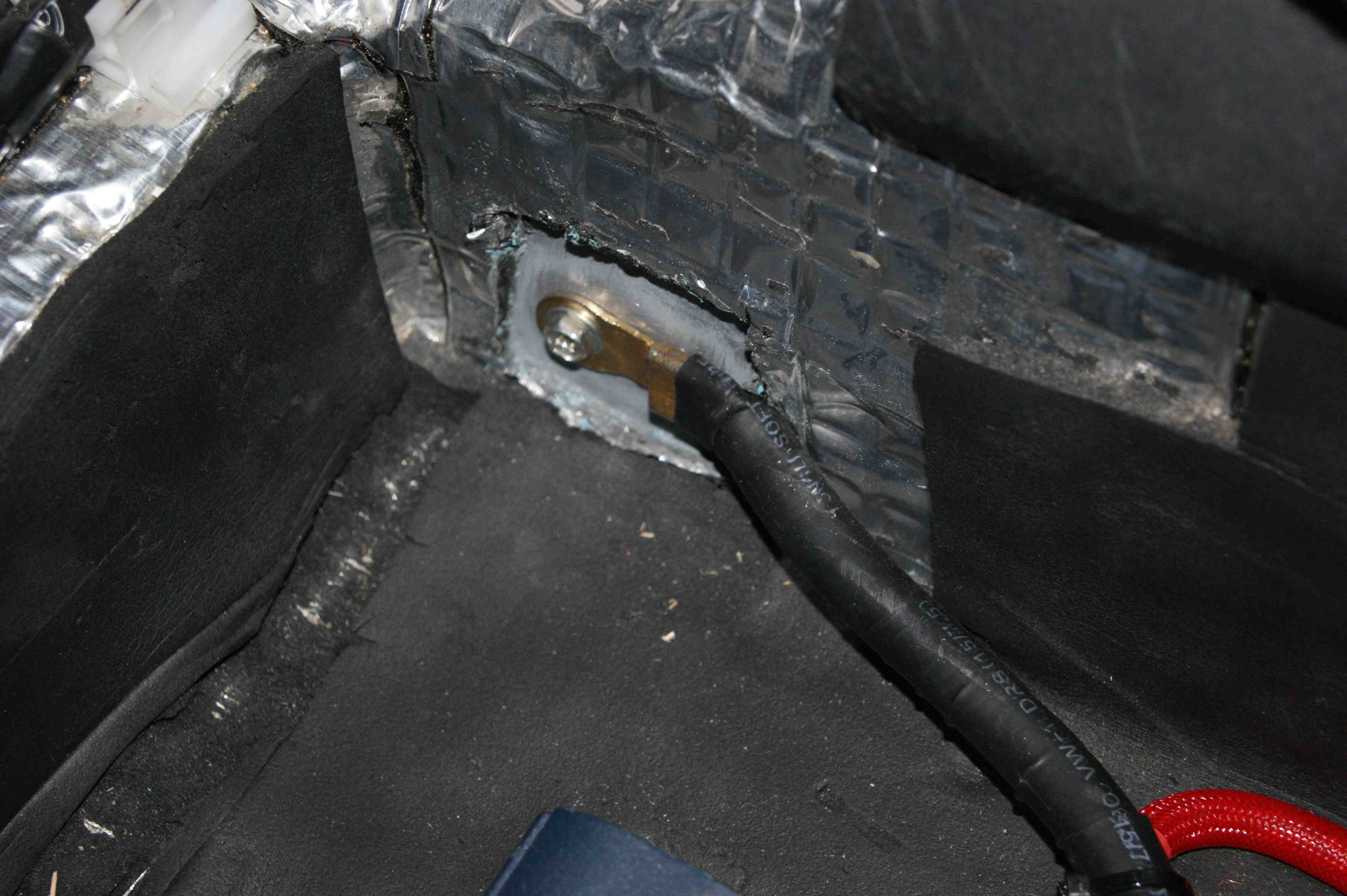

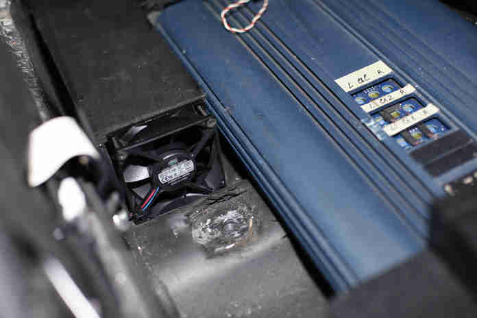

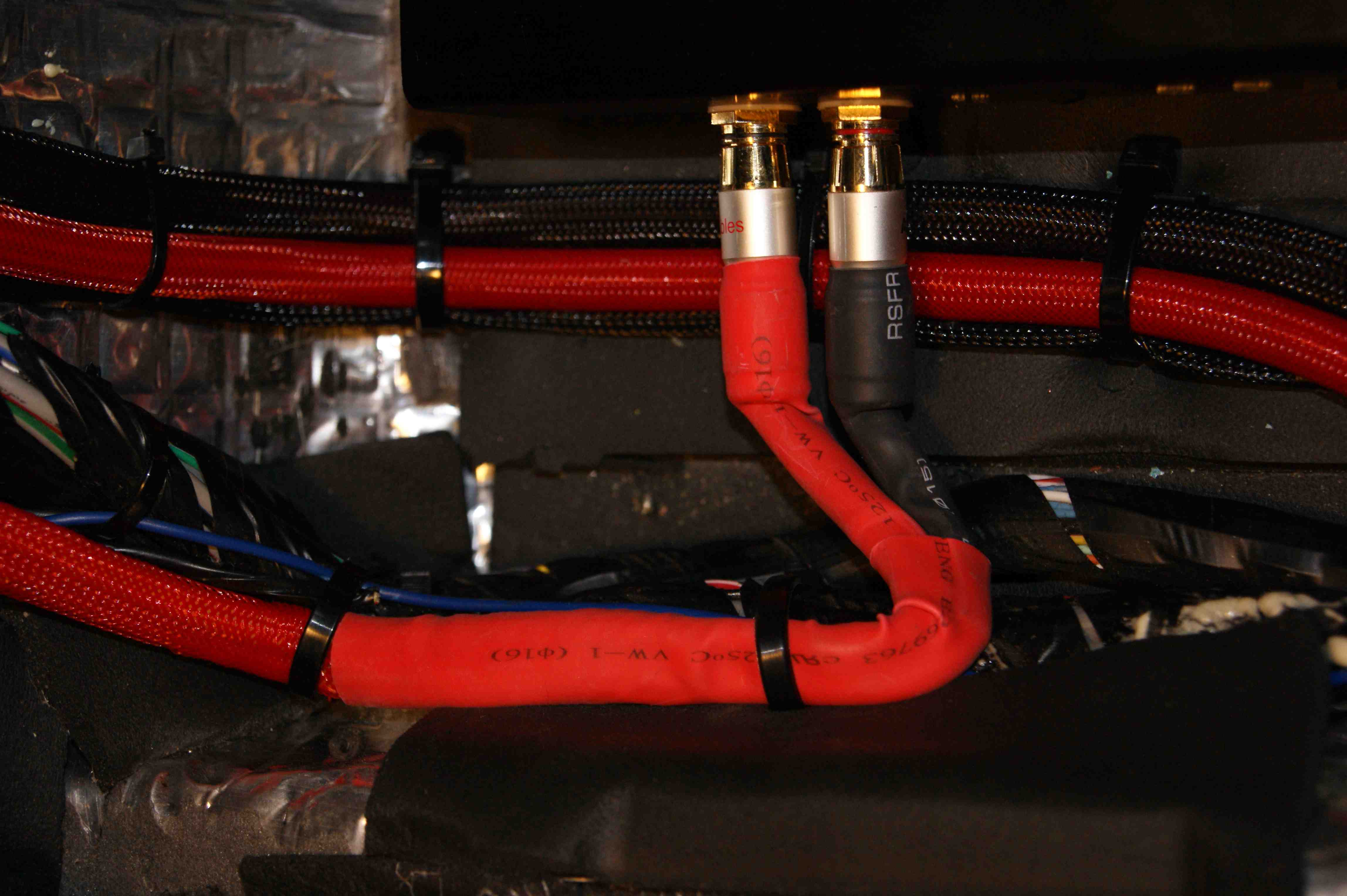

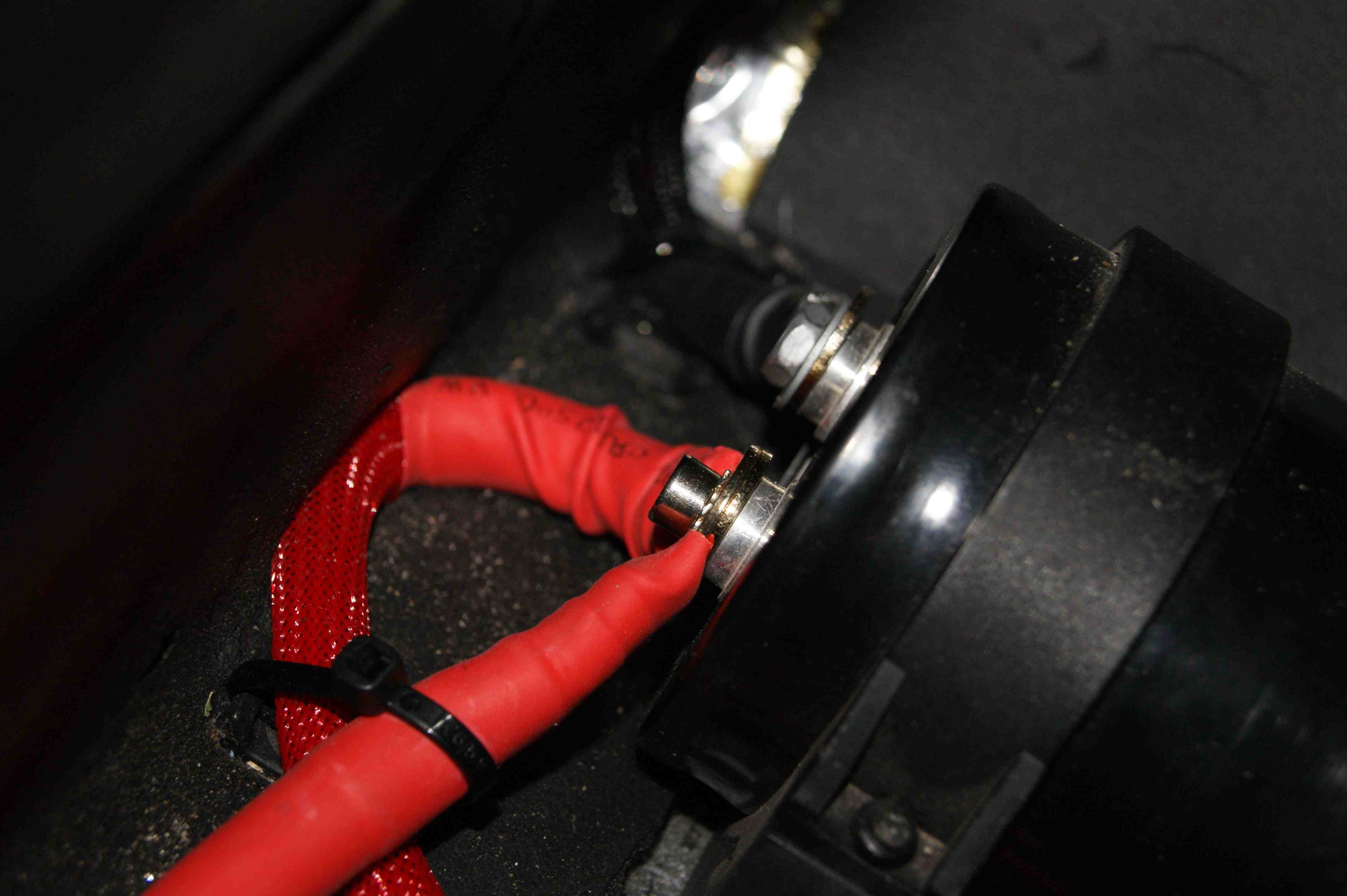

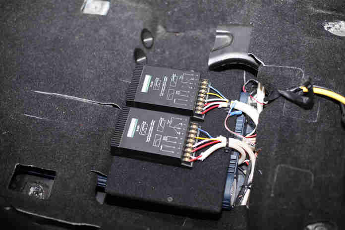

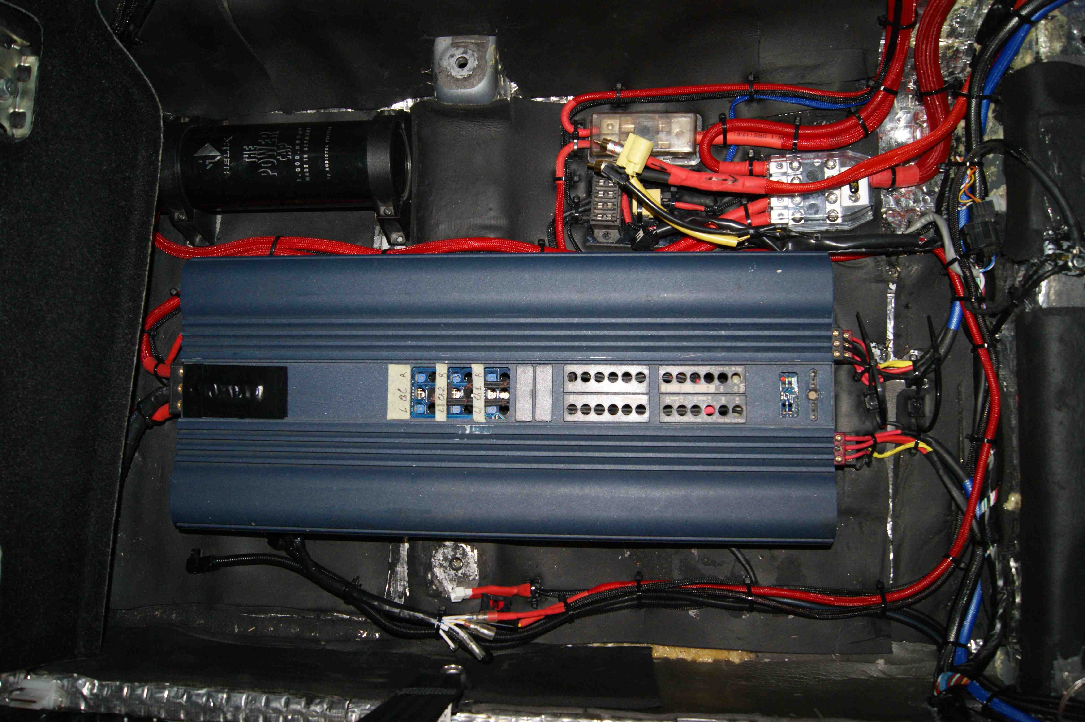

Вчера закончили систему охлаждения "Audison", к родному охлаждению был дополнительно подключён вентилятор на подшибниках, диаметром 80мм. Проделаны два отверстия для забора воздуха с патрубков системы кондеционирования, через них воздух движется к месту силового подключения проводов "Audison", встречается с воздухом который прошол через радиаторы "Audison" и вытягивается дополнитель установленым вентилятором.
Также переделали схему подключения ГУ и блока "Imprent", без тех смущаюших 5 сантиметров провода, про которые было сказано выше, закрепили кроссовера.
Вот как всё получилось.

Старый 21.04.2012, 22:35   #90
molinero
Аватар для molinero
Регистрация: 12.11.2009
Адрес: Chernowitz
Возраст: 63
Сообщений: 519
Вы сказали Спасибо: 152
Репутация: 134
Упреждая возможные замечания продвинутых и педантичных оодноклубников замечу, что концы дорогих акустических проводов неплохо было бы заделать в термоусадку Ну хотя бы, ИМХО, для красоты...

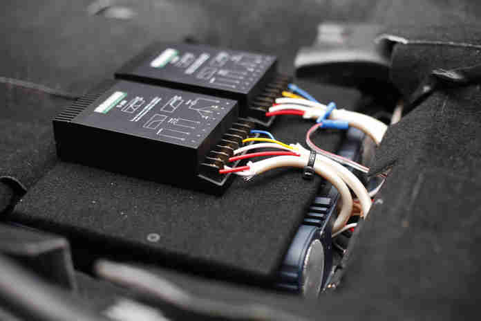

В ожидание очередного этапа SQ решил занятся апгрейдом системы. Остановился на поканалке с процессором. Прикупил змеиной кожи, термокембрики, площадки для крепления проводов и тд... . Возникла проблема с местом под второй усилитель которая во врямя второй доработки усилителя Михаилом решилась сама собой. Оказывается во второй версии audison vrx 620.2 есть стабилизация блока питания и место станции питания занял E.O.S-AE-620T.
Вот как получилось:
ID:	21901   Нажмите на изображение для увеличения

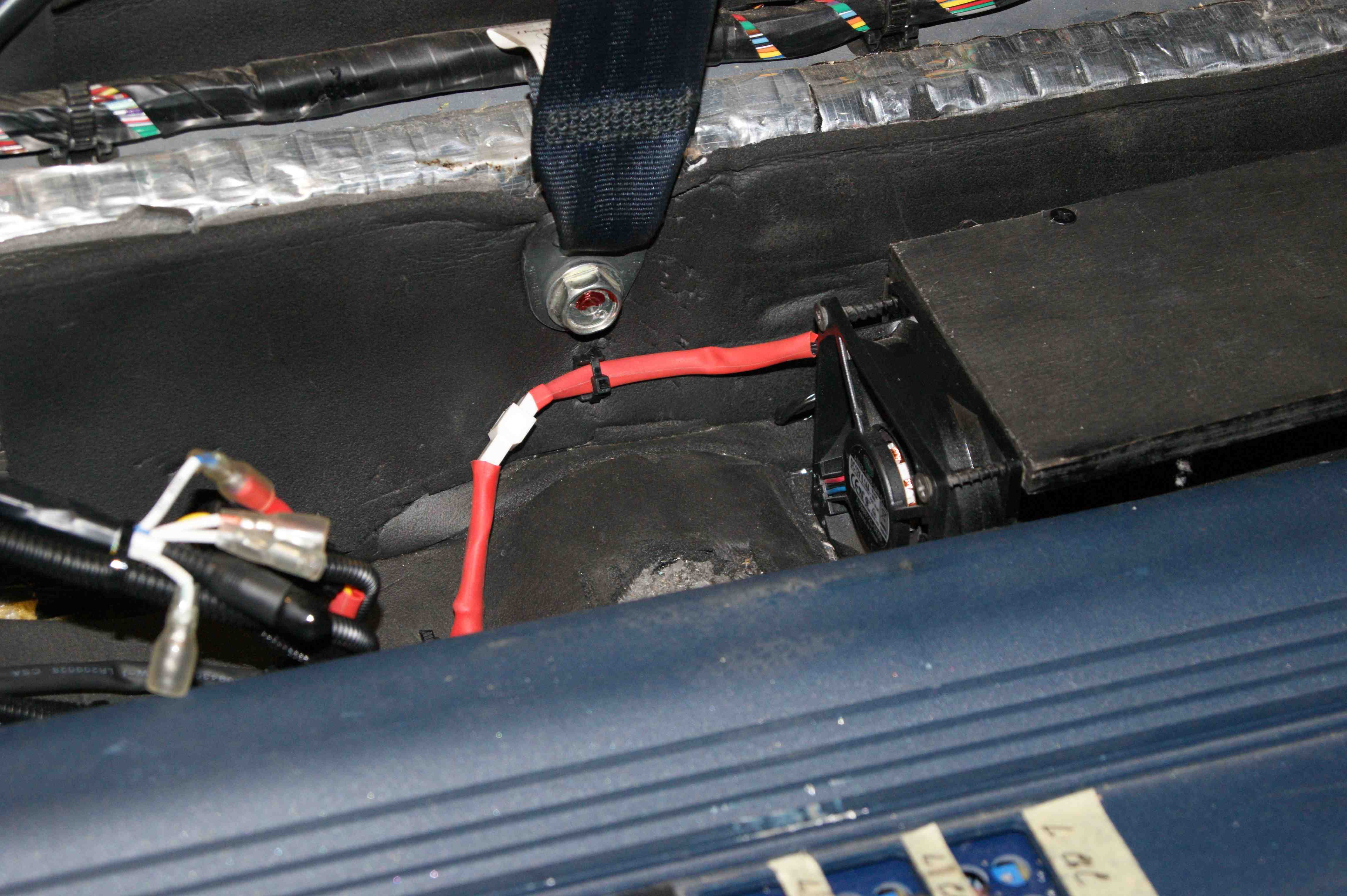

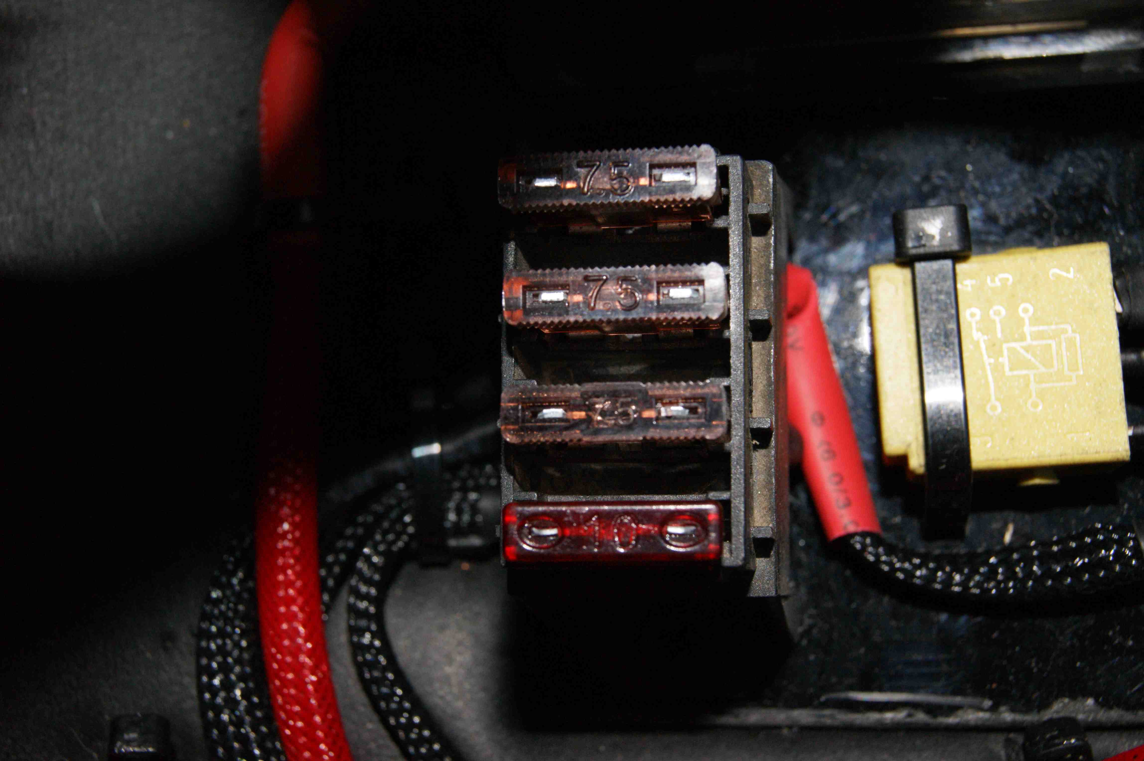

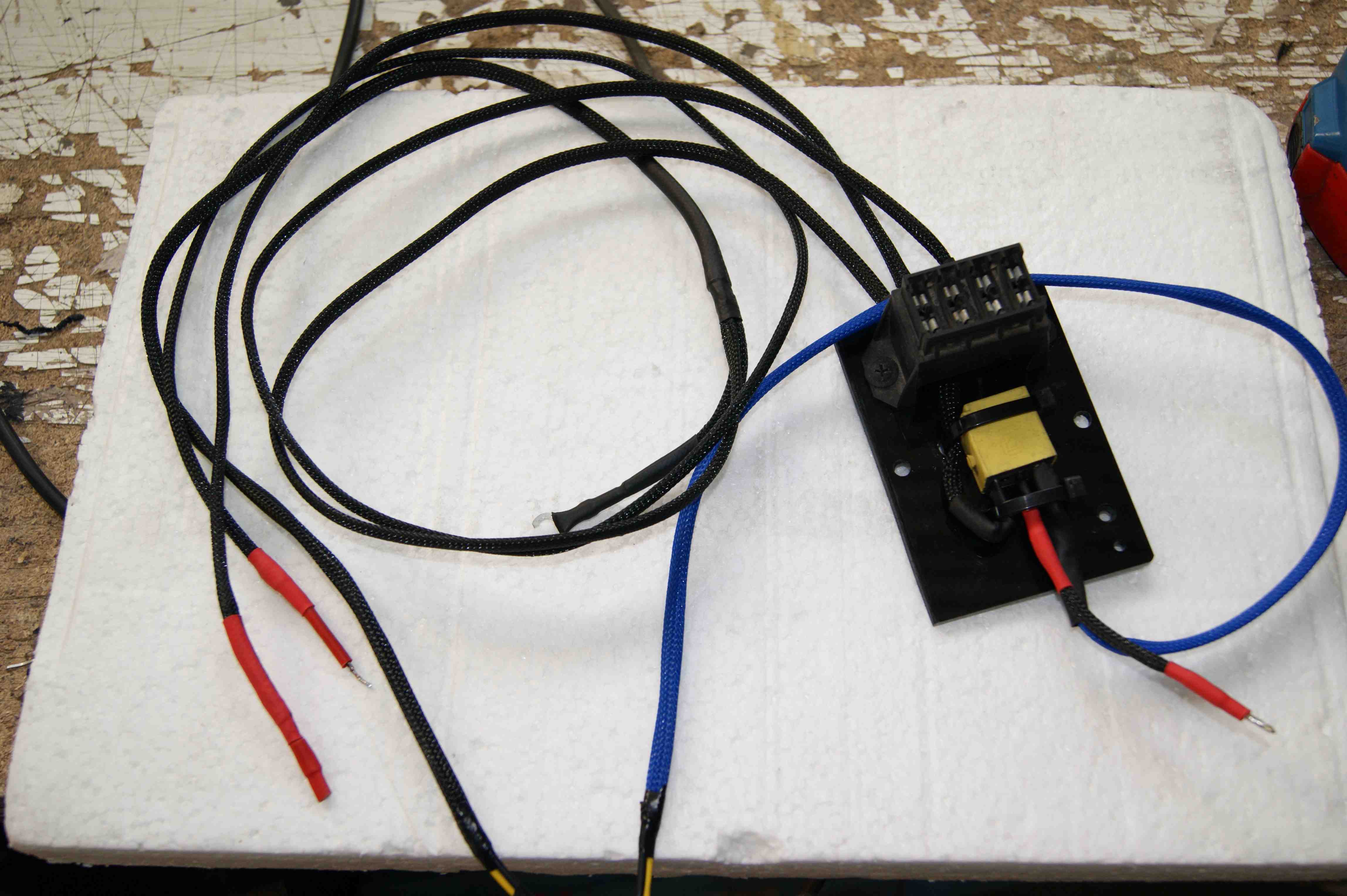

Для коректной работы зделали силовое реле "ремоута" через которое кроме усилителей подключили ещё и дополнительный вентилятор охлаждения Audison VRX 6.420.2. Двойной предохранитель запитан от аккамулятора напрямую и обеспечивает питанием ГУ с процессором (alpine pxa-h 800).
Отдельно провели минус на усилители, конденсатор, ГУ, процессор.
ID:	21929   Нажмите на изображение для увеличения
ID:	21931   Нажмите на изображение для увеличения
ID:	21933   Нажмите на изображение для увеличения

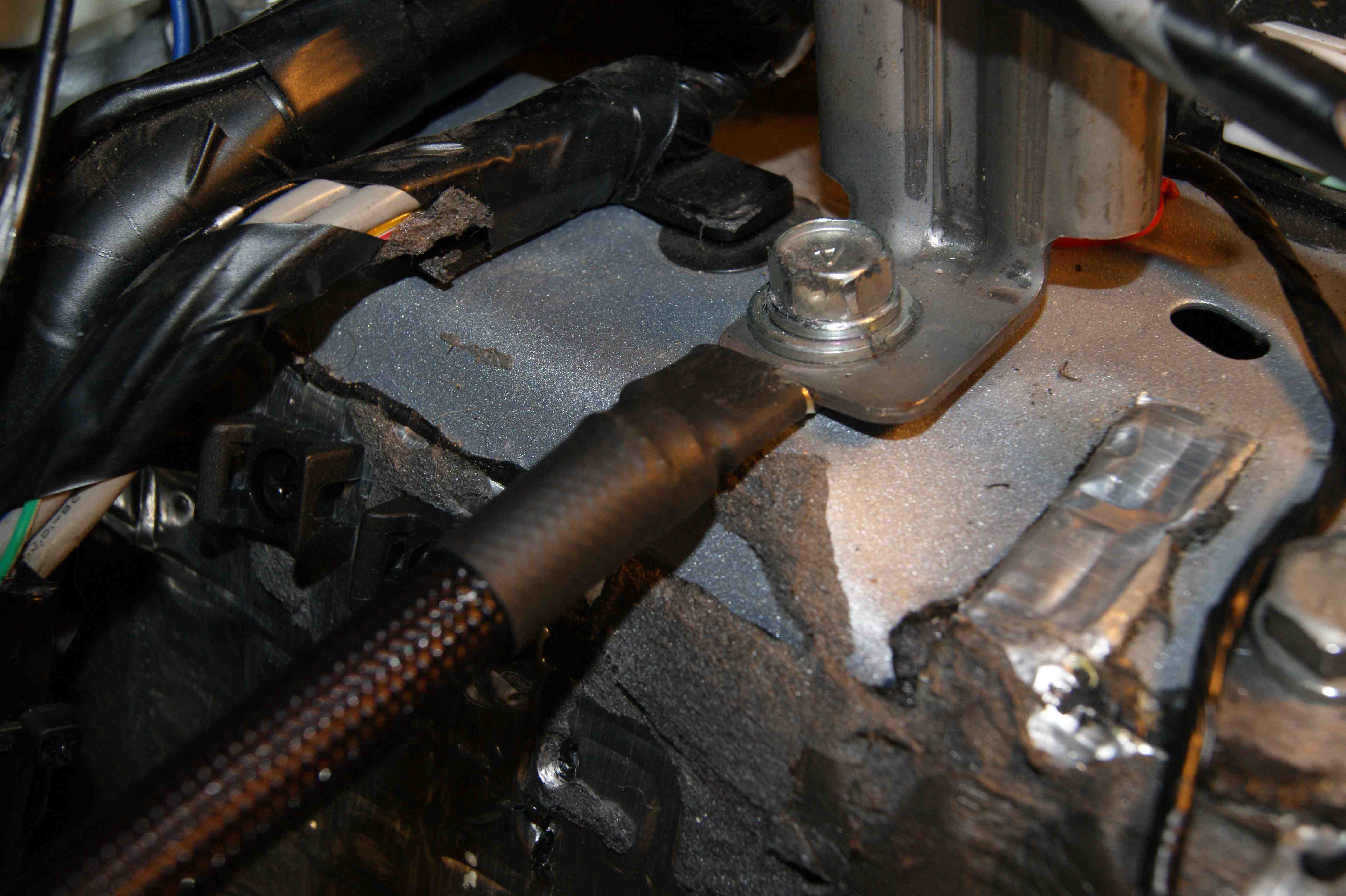

Старый 18.09.2012, 07:46   #98
timofiychuk
Аватар для timofiychuk
Регистрация: 19.05.2011
Сообщений: 107
Вы сказали Спасибо: 12
Поблагодарили 26 раз(а) в 10 сообщениях
Репутация: 54

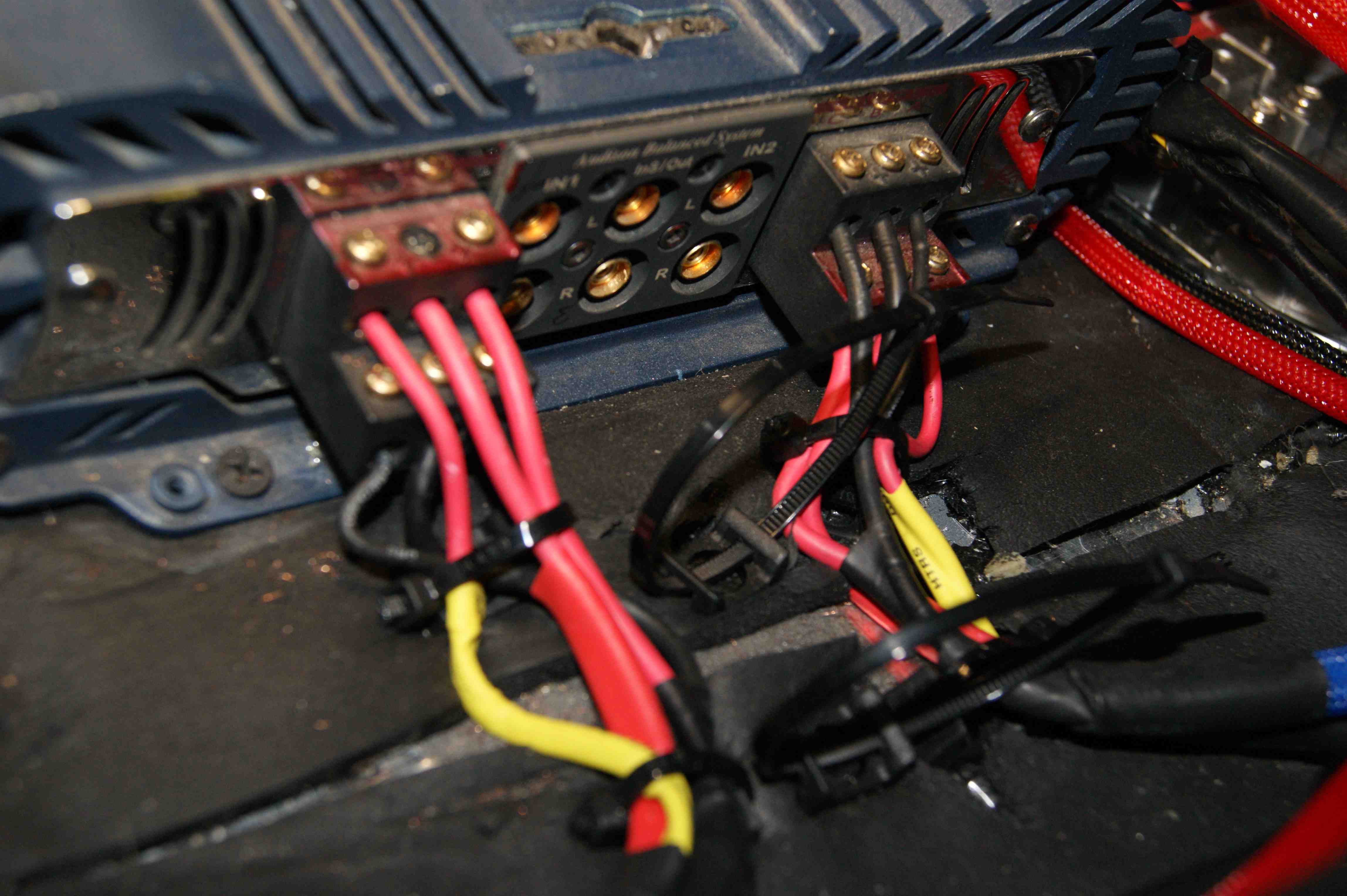

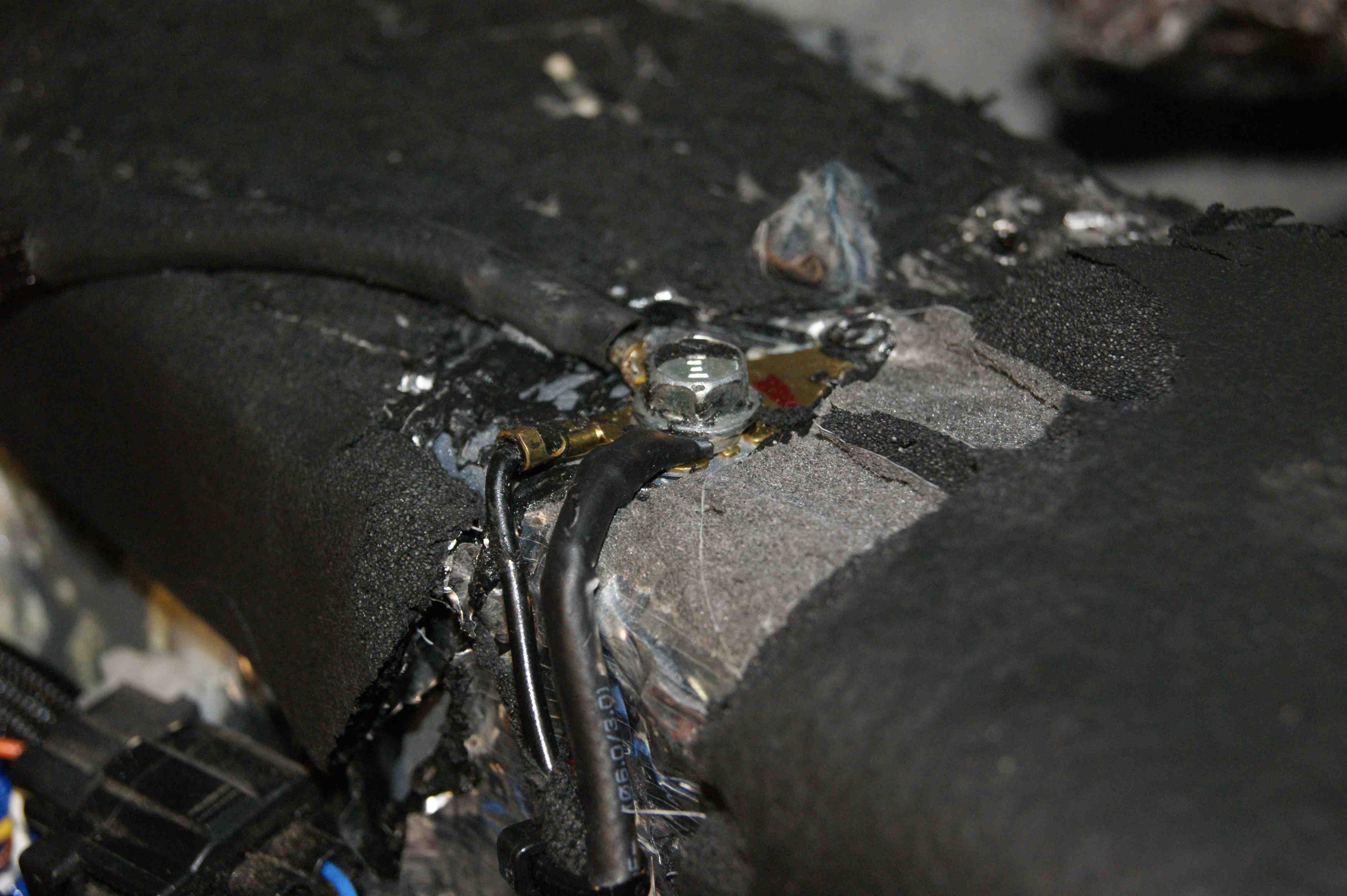

Несколько фото того как были сделани минуса для усилителей, процессора и ГУ, установлен E.O.S. и протянут ai-net с оптикой.
ID:	22005   Нажмите на изображение для увеличения
ID:	22007   Нажмите на изображение для увеличения
ID:	22009   Нажмите на изображение для увеличения
ID:	22011   Нажмите на изображение для увеличения

Старый 18.09.2012, 17:01   #99
Nos music
Аватар для Nos music
Регистрация: 15.01.2010
Сообщений: 1,608
Вы сказали Спасибо: 26
Репутация: 401
С личных наблюдений, я бы посоветовал завести отдельный минус от аккумулятора к дистрибьютору а потом раздать на усилители.
Уменьшает словить на водочки или иные призвуки.
Спасибо за совет, такой вариант расматривался, остановимся на достигнутом и надеюсь это последняя перестройка системы в плане силовых и аккустических проводов.
ID:	22046   Нажмите на изображение для увеличения
ID:	22048   Нажмите на изображение для увеличения
ID:	22050   Нажмите на изображение для увеличения
