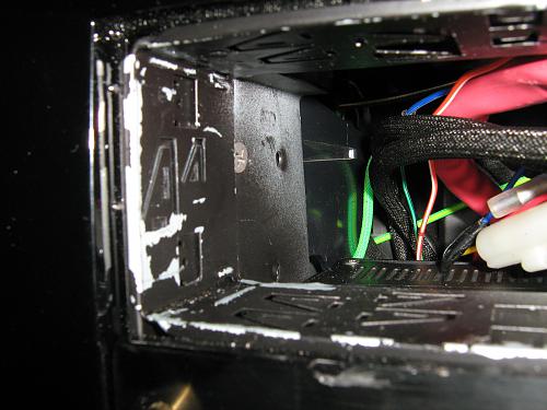

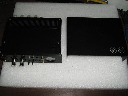

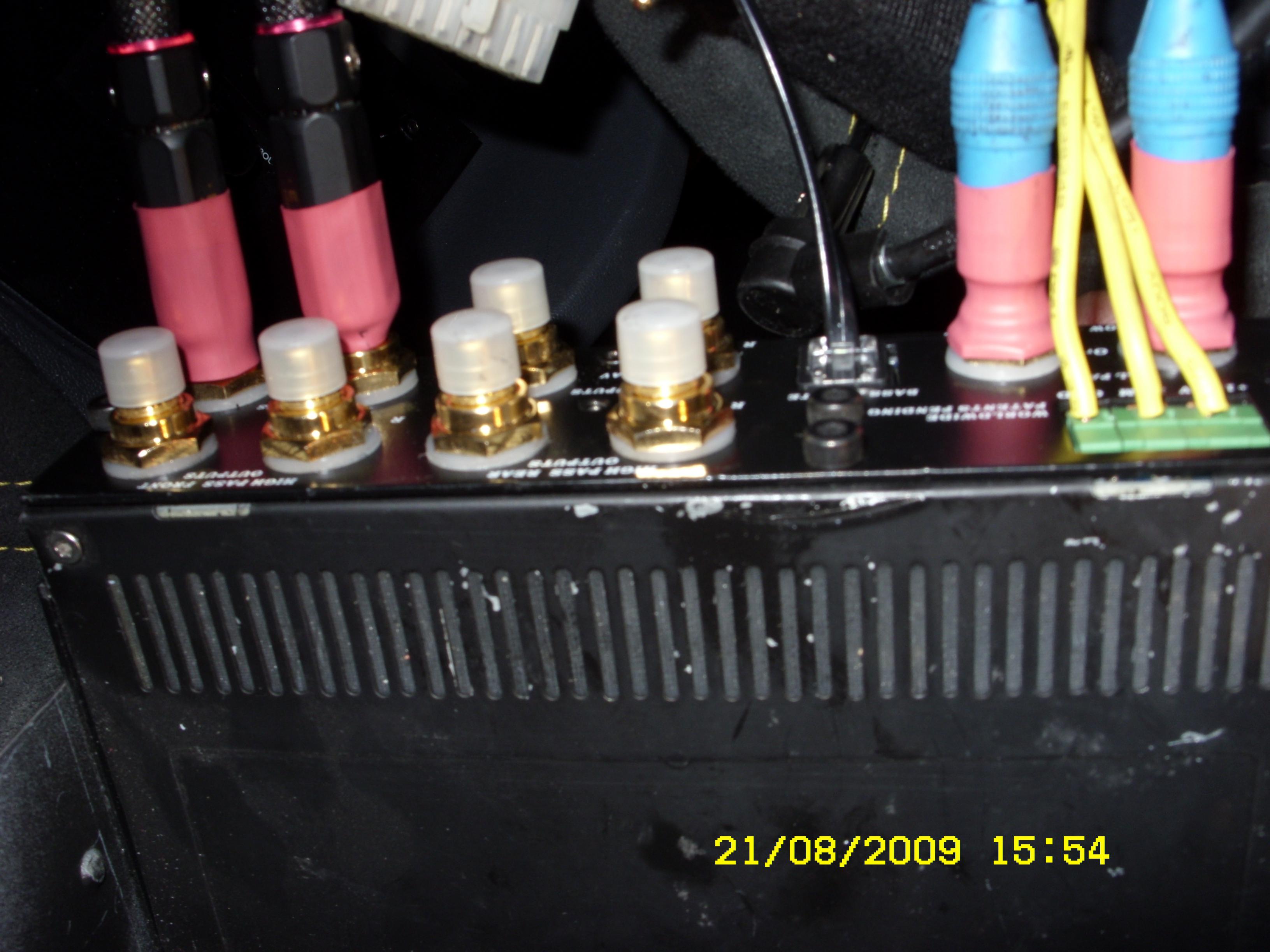

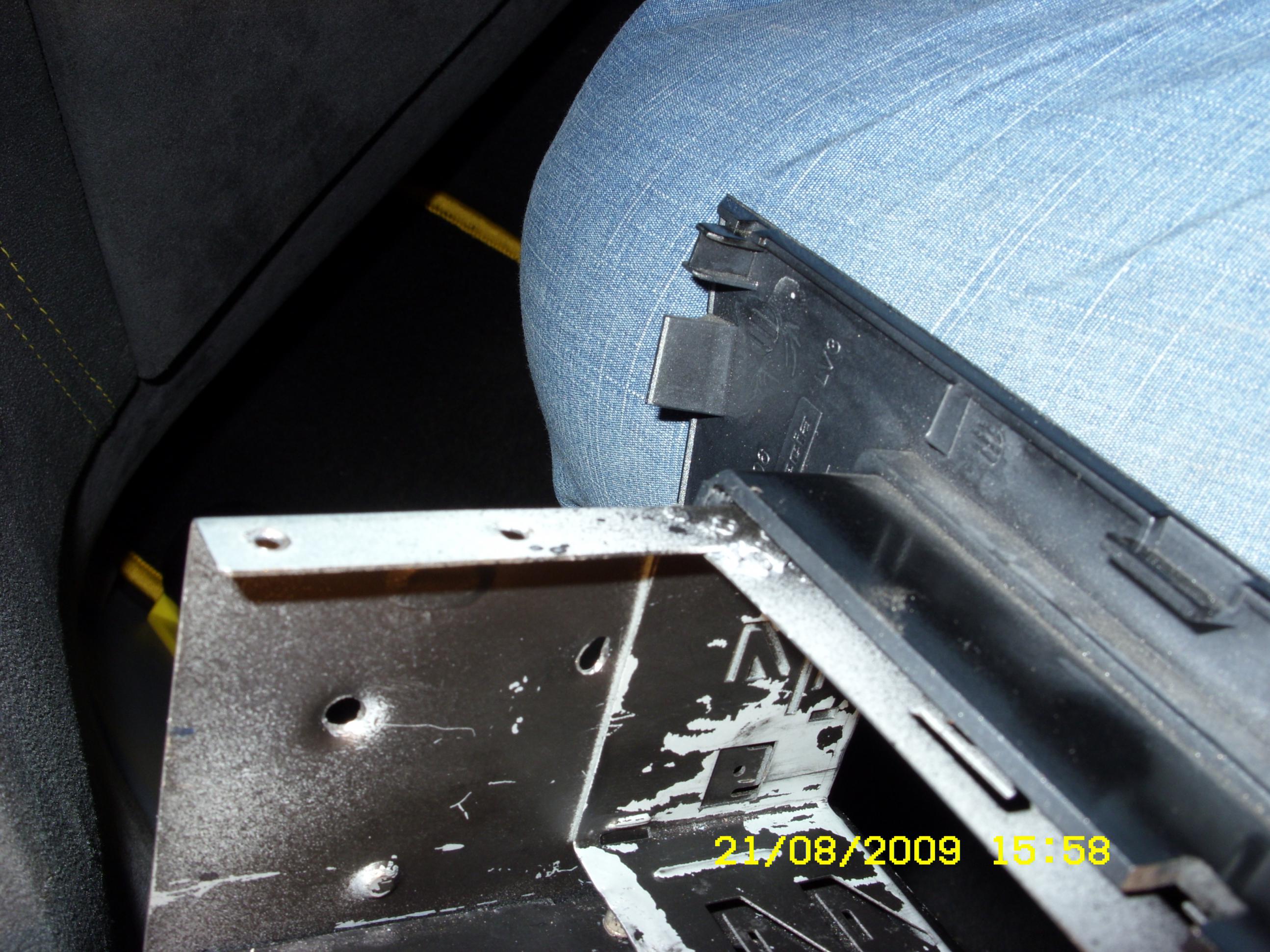

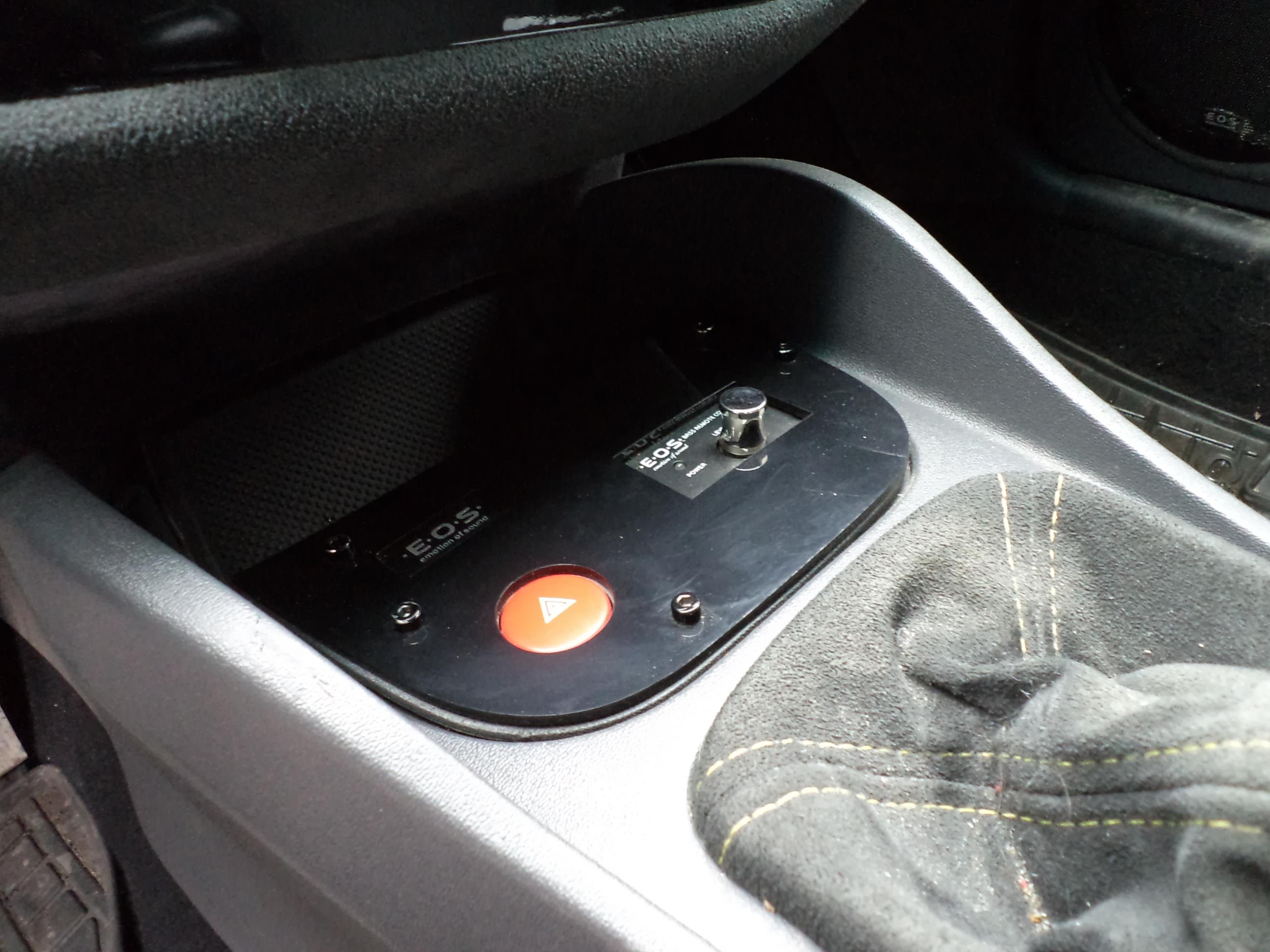

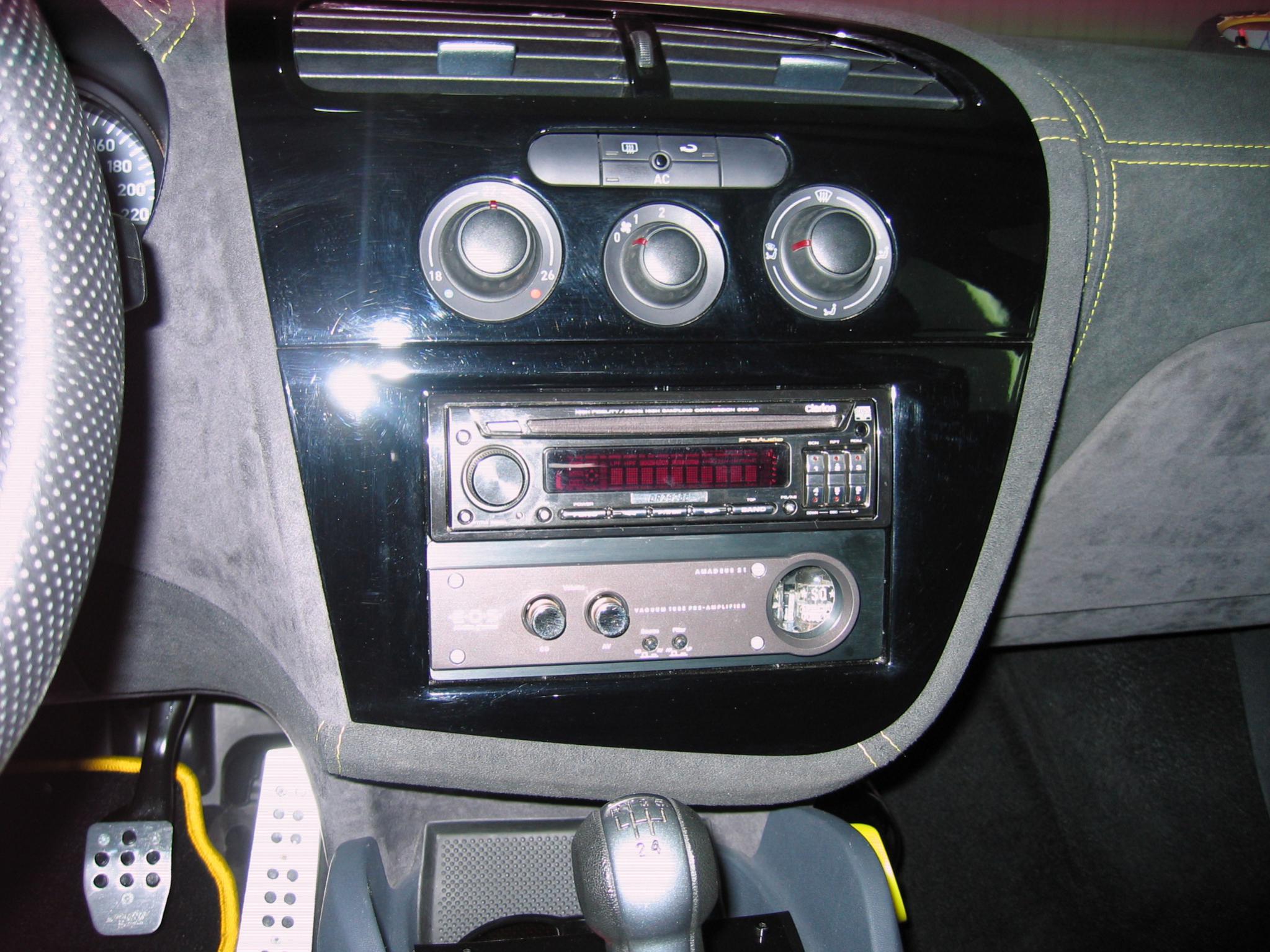

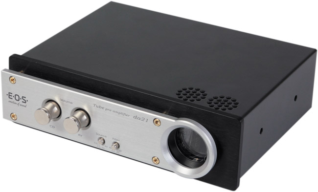

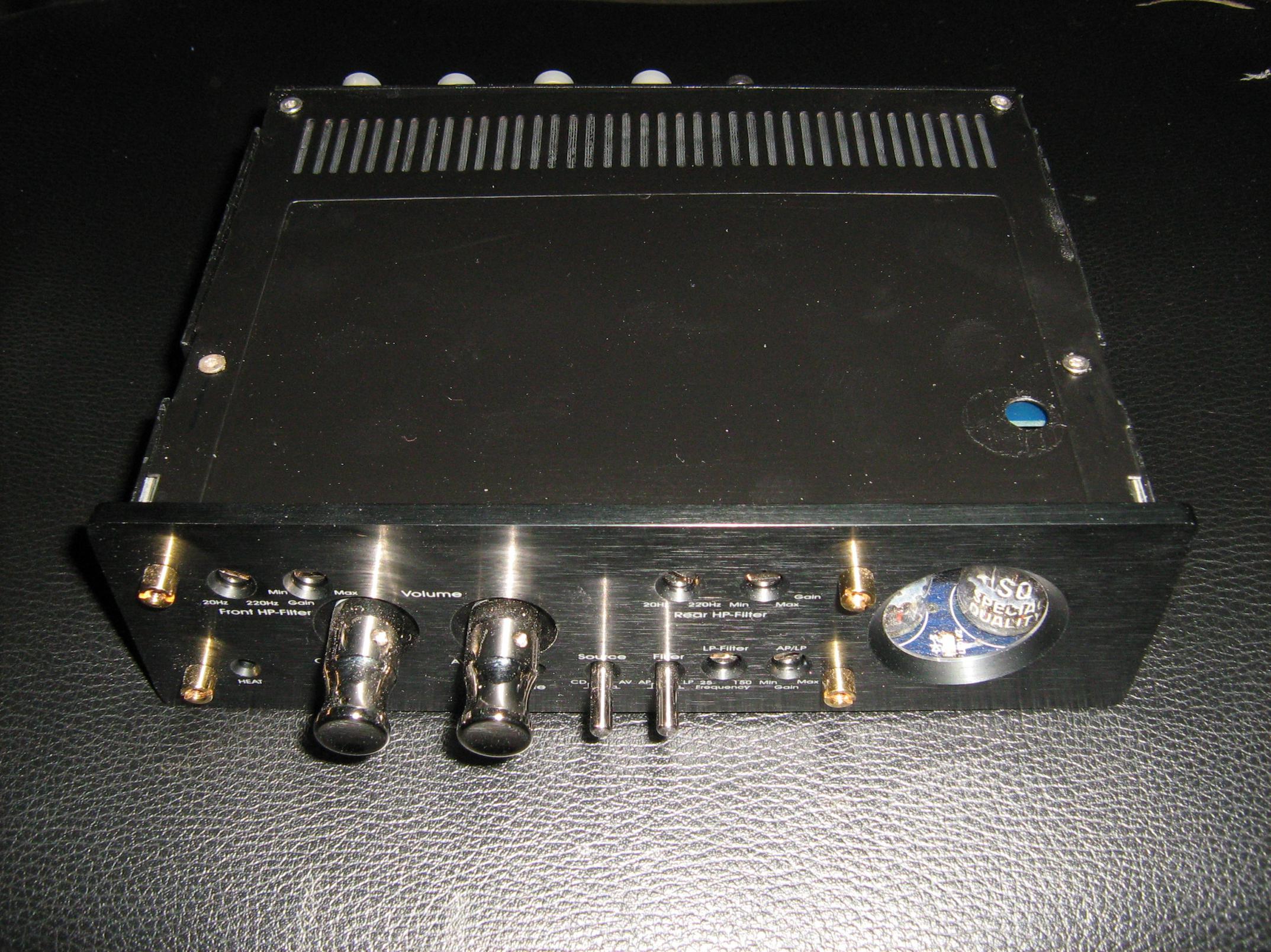

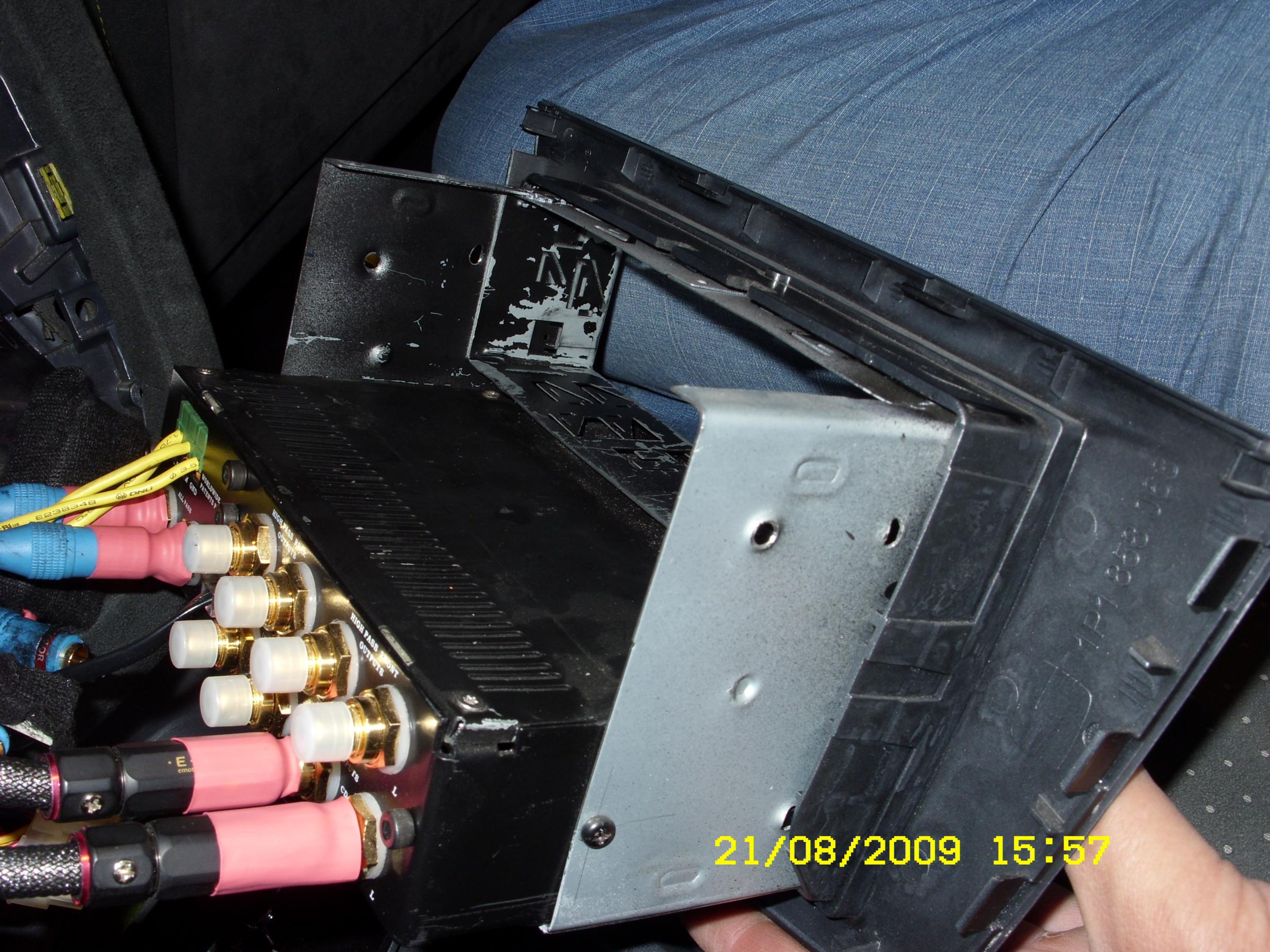

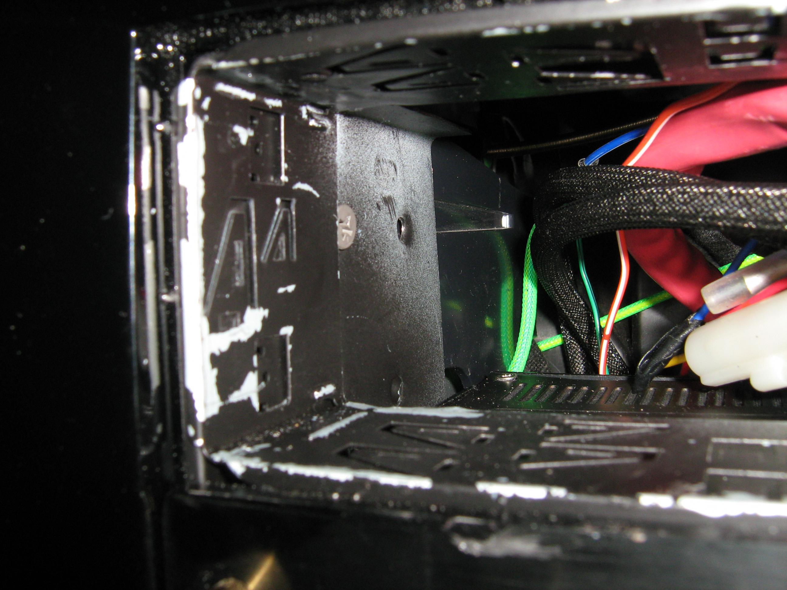

При установке столкнулись с такой головной болью что никому не посоветуешь.
Вроде как сам предусилитель однодиновый а на самом деле - он размером чуть меньше.
Короче говоря, общую шахту для ГУ и предусилителя пришлось изготавливать из трёх разных - примерка, обрезка , примерка, кое-где сварка, кое-где болтики.

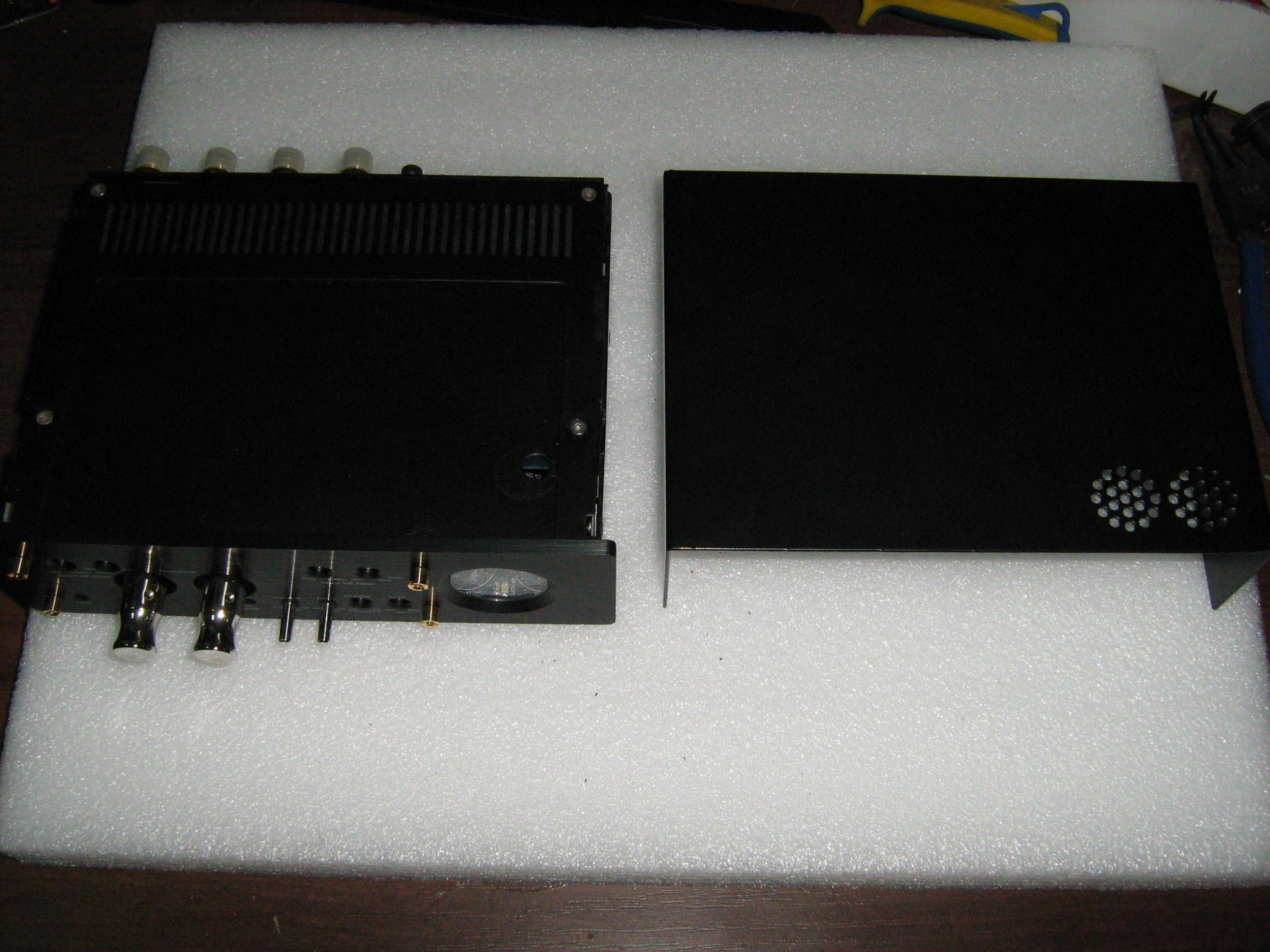

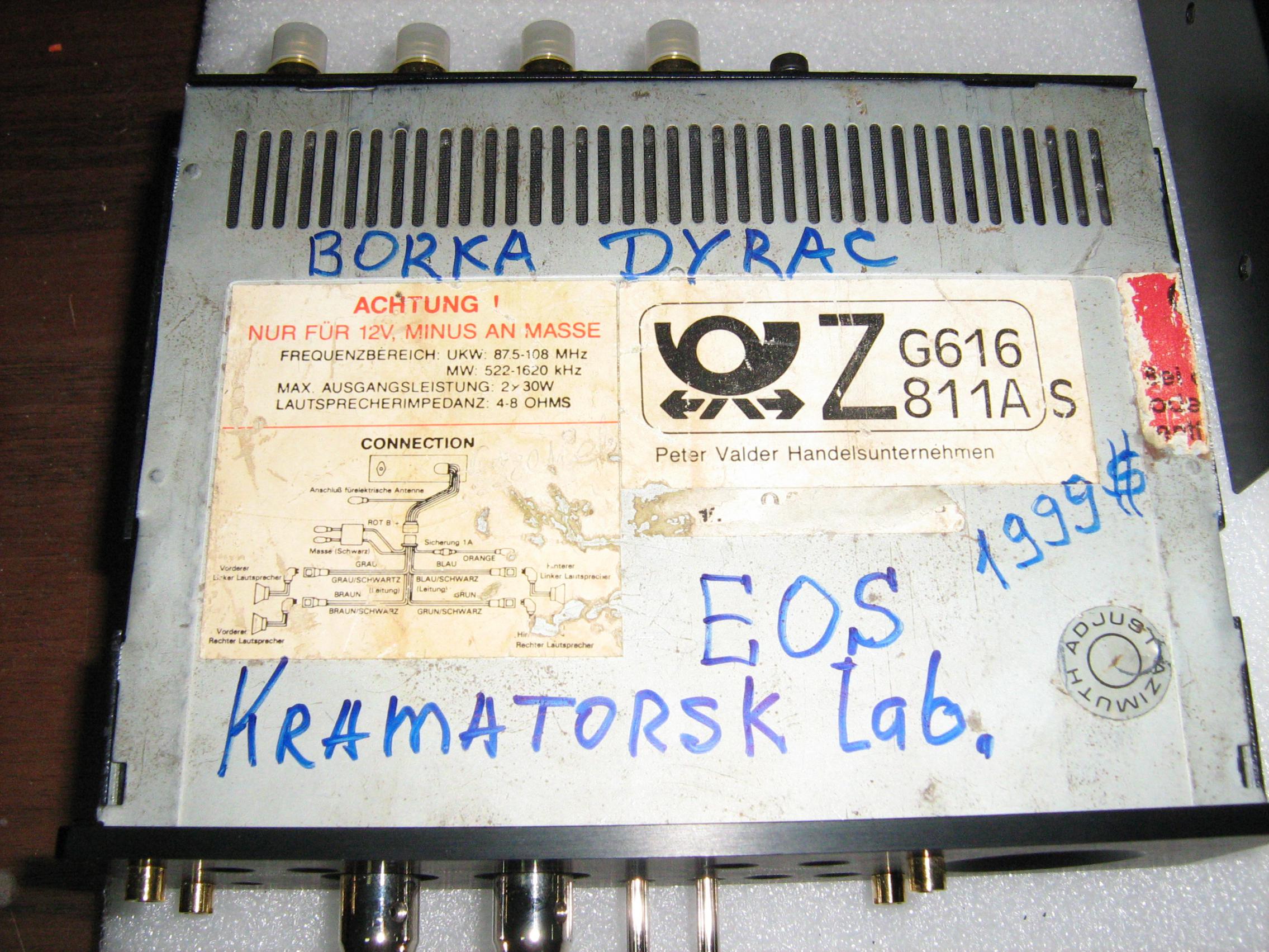

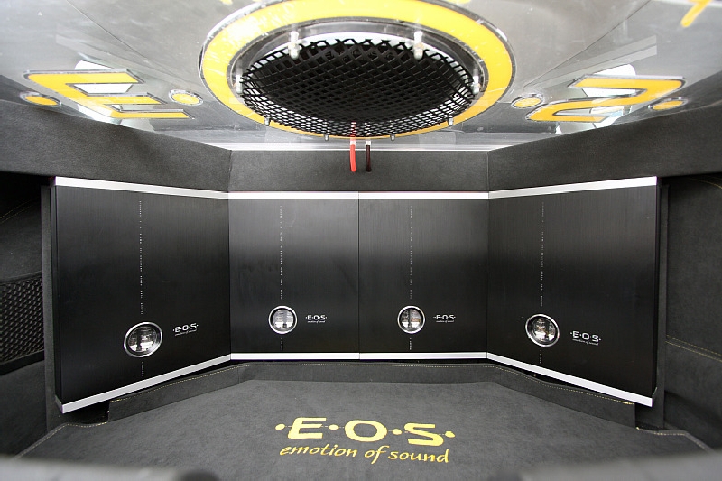

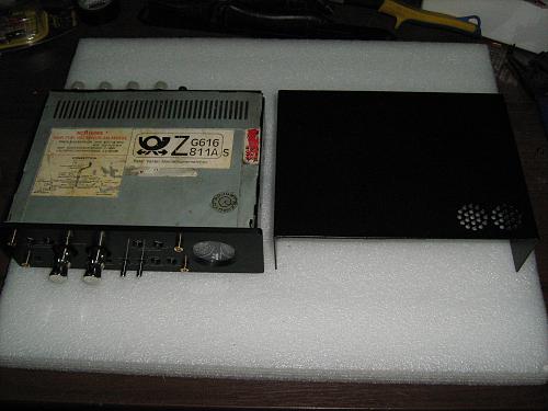

Да ещё и с родной крышкой с боковушками не лез он в шахту.... Пришлось подобрать с какого-то хлама, "наскальные надписи" Иваныча - куда же без них....
В общем дня четыре провозились..... На фотках - различные стадии примерки, потом сама общая шахта была выкрашена (не могу найти фото). Зато всё встало чётко, зазоры одинаковые.
Последовательность установки (тот ещё геморой ) - предусилитель крепится к изготовленной шахте, затем сама шахта крепится болтами в штатное место, затем ГУ вставляется в свою шахту внутри общей и защёлкивается.

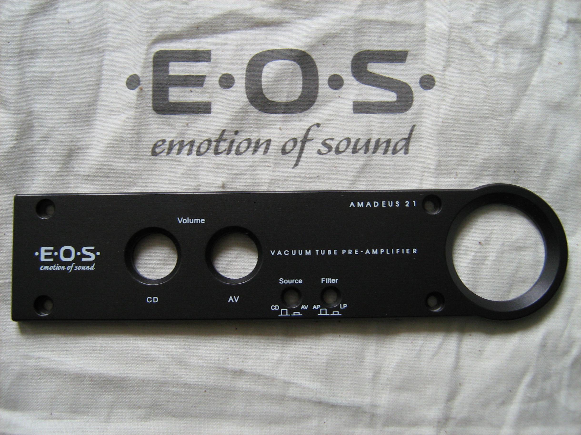

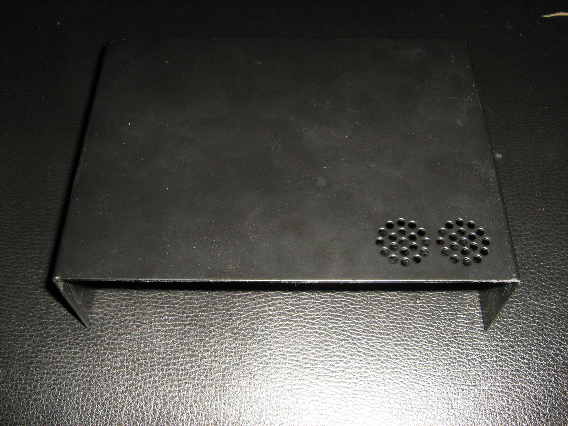

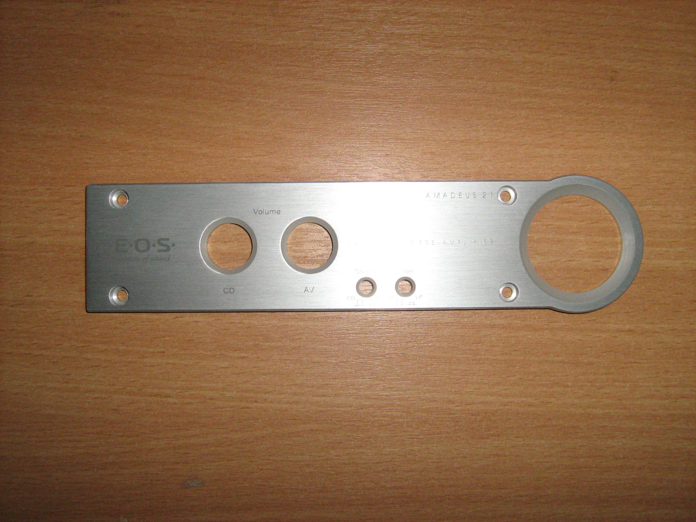

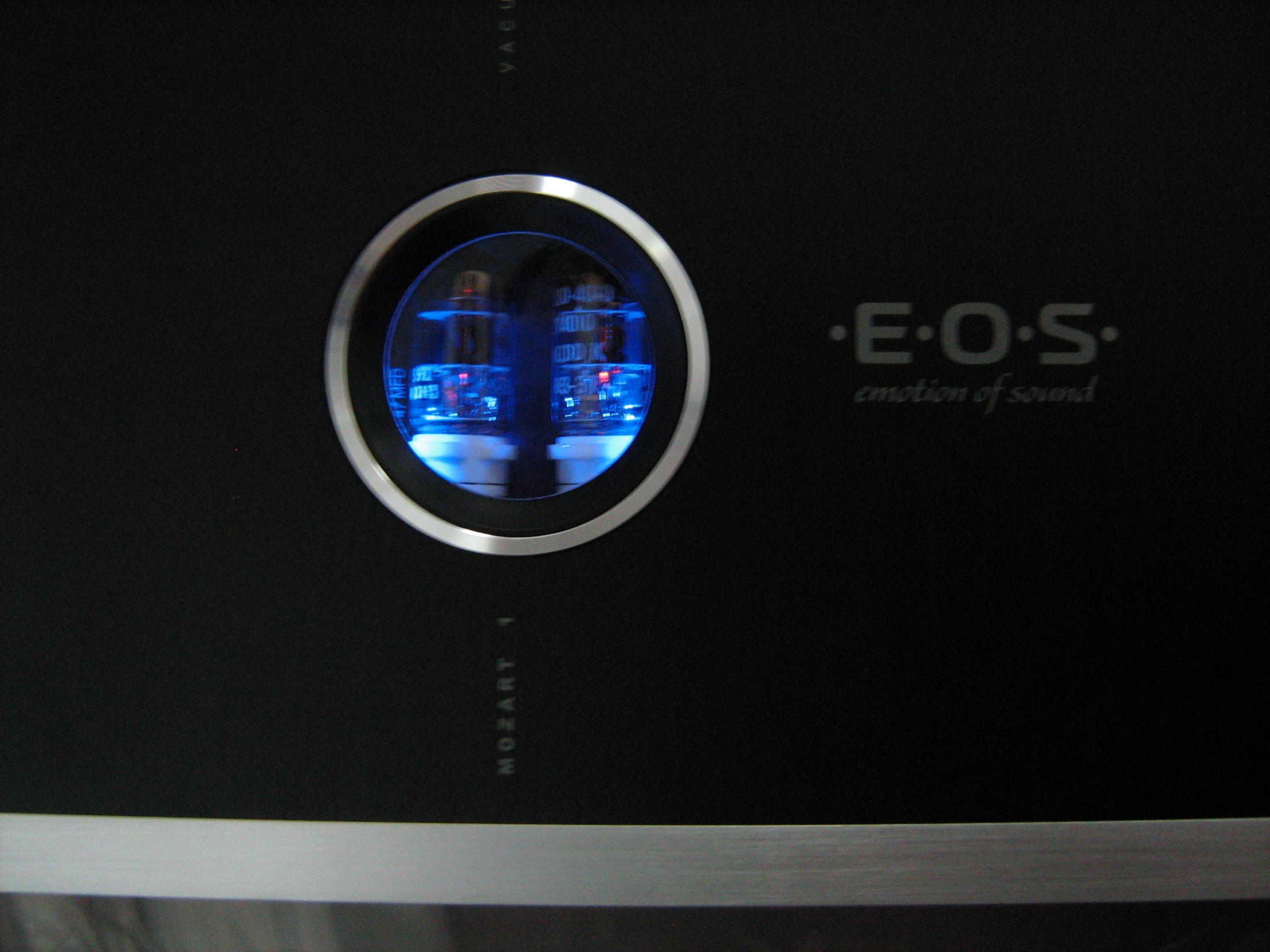

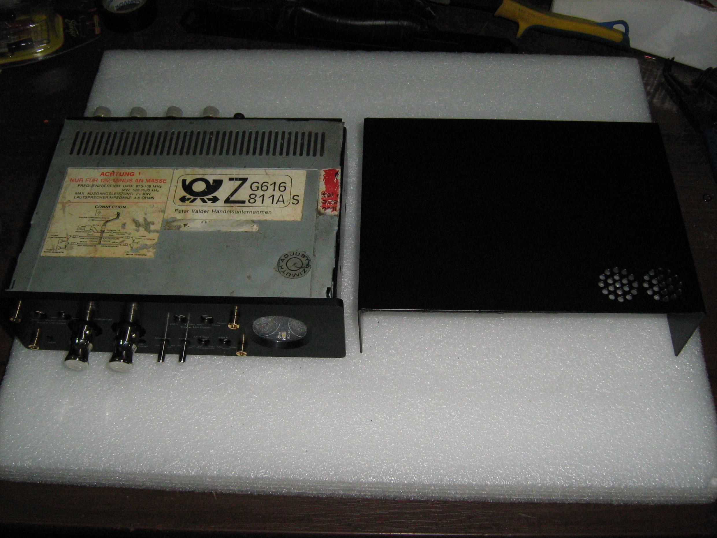

Особой нашей гордостью является лицевая панель предусилителя. В стандарте она светлая, подставив под ДРЗ-9255 поняли что они смотрятся вместе как.....корова и седло Ну так есть друзья рекламщики со своими технологиями Сканируют все надписи, делают матрицу, панель красим в "шоколад" под цвет ДРЗ, потом они наносят методом тампопечати все родные надписи на новую панель.
Получилось просто класс, от заводского не отличишь. Ну и, естественно, состыковалось по дизайну с ГУ.

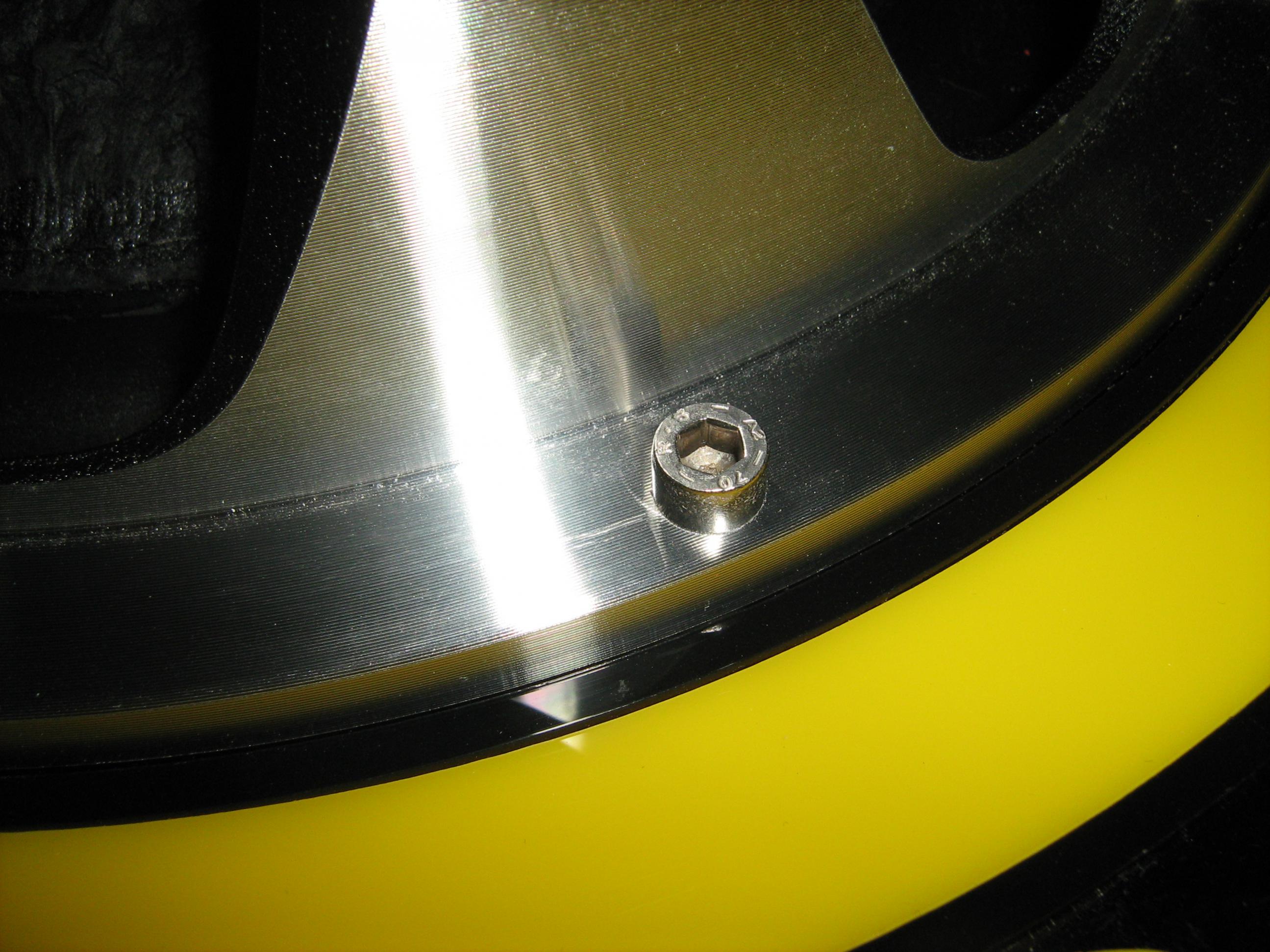

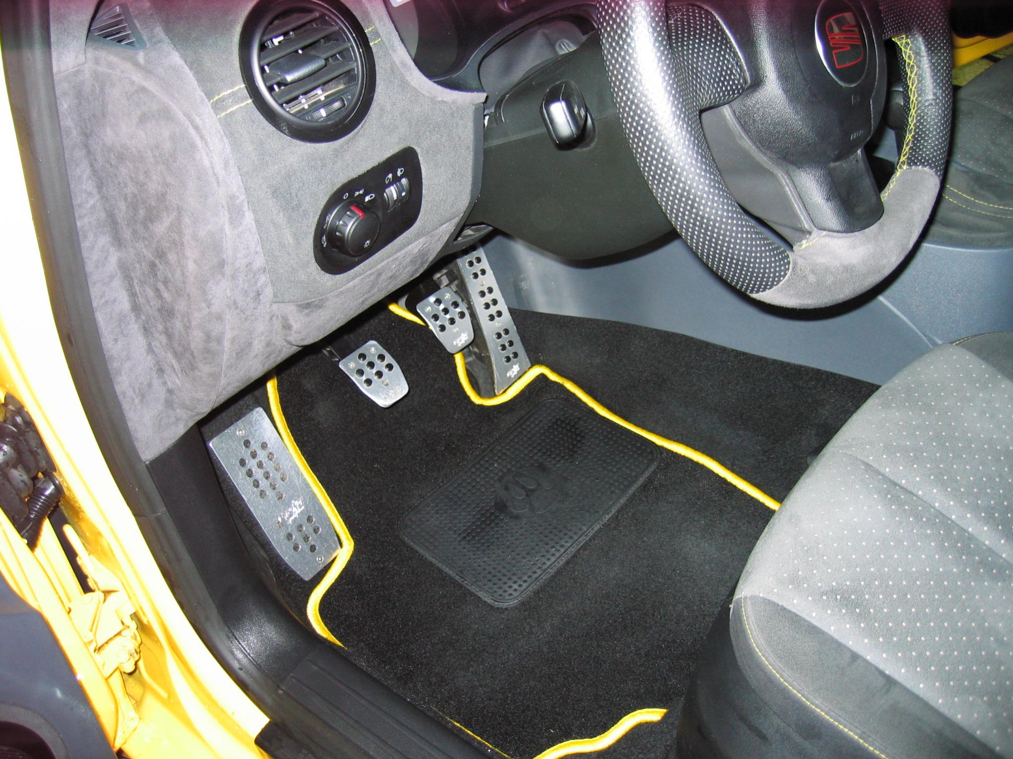

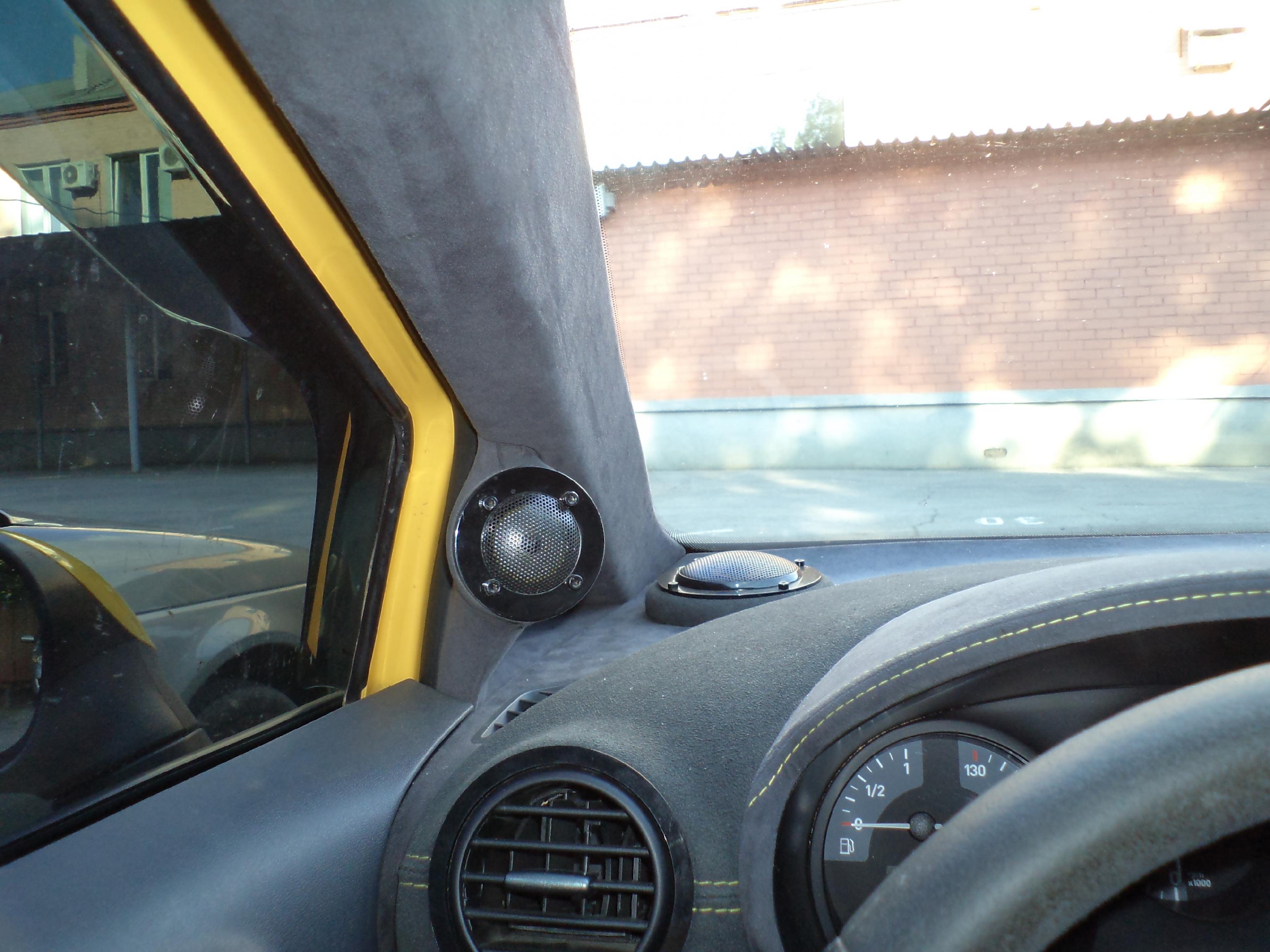

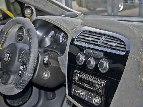

Заканчивая с салоном, навели марафет:
- коврики с жёлтой отстрочкой

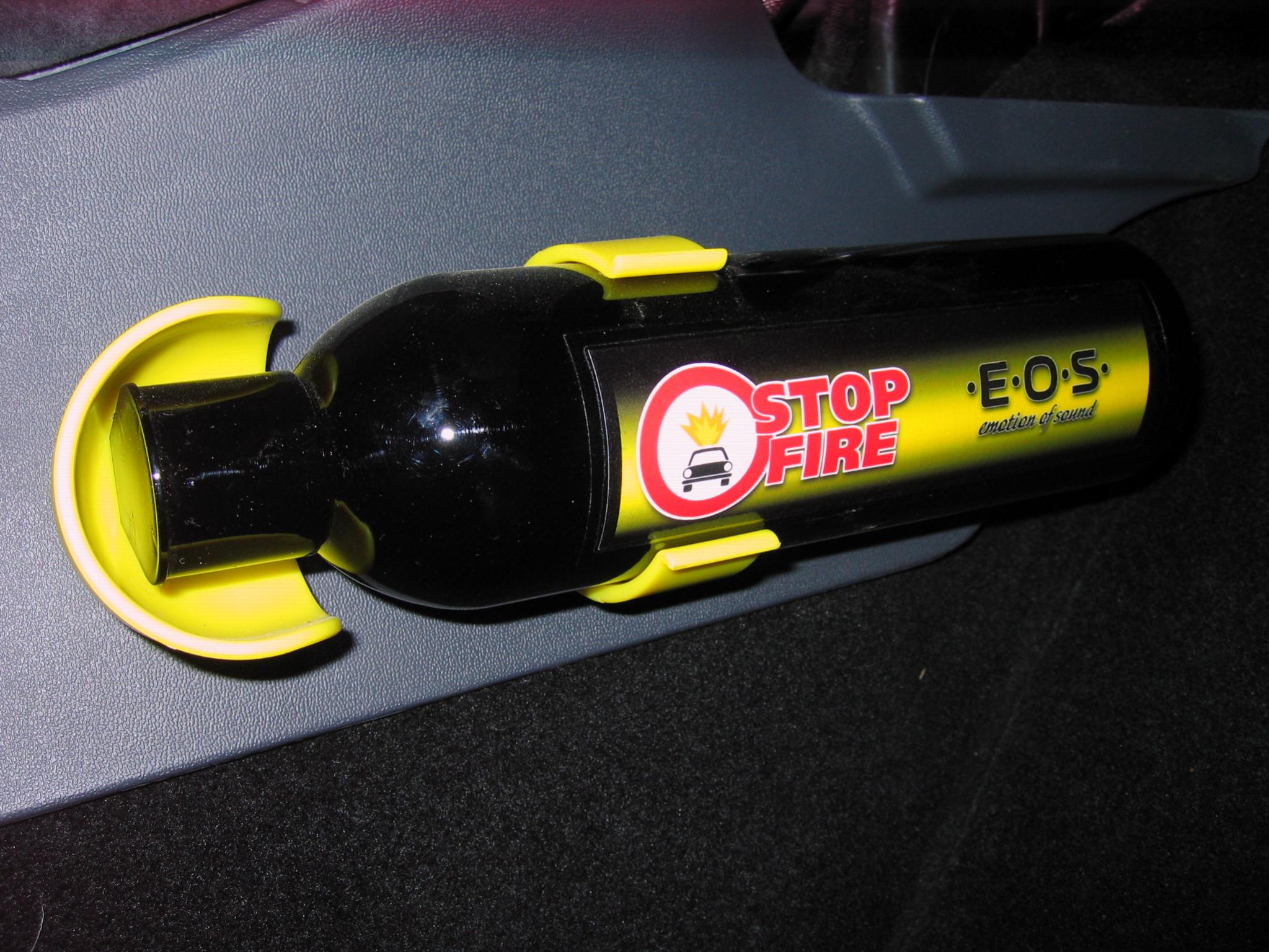

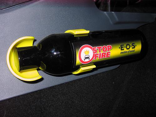

- огнетушитель в общем стиле

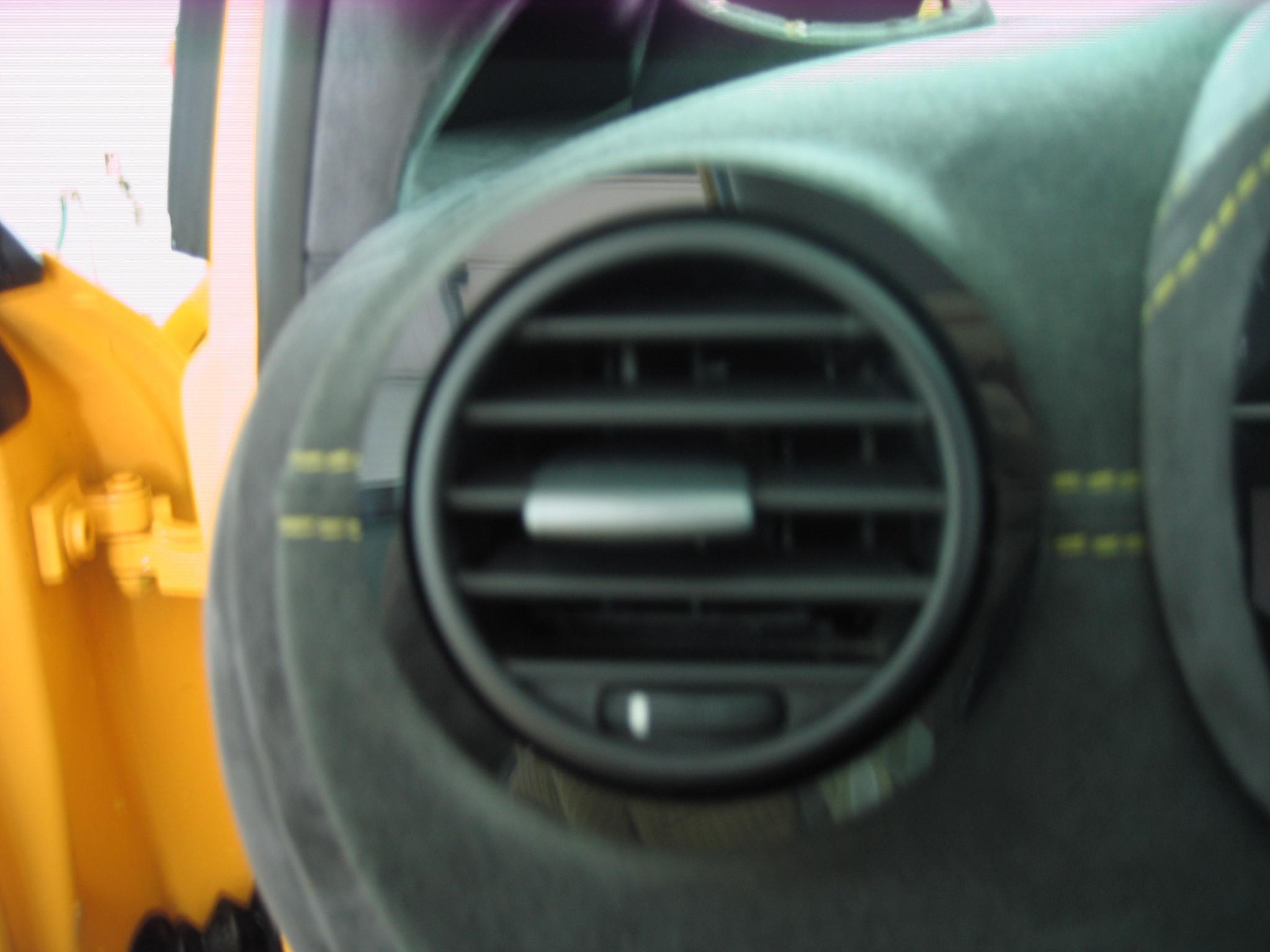

- колечки на воздуховоды из глянцево-чёрного акрила

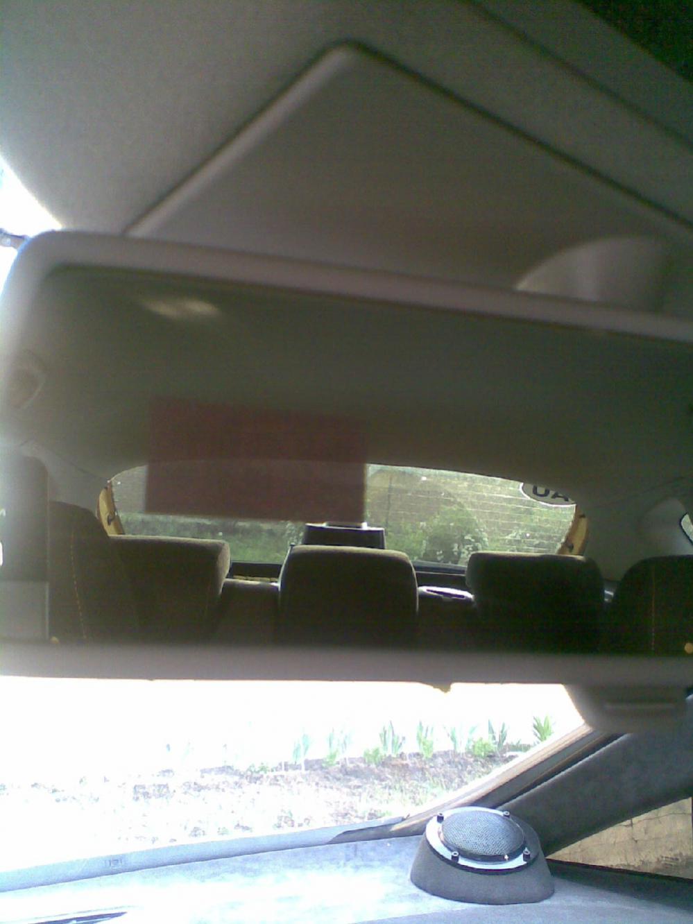

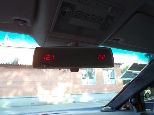

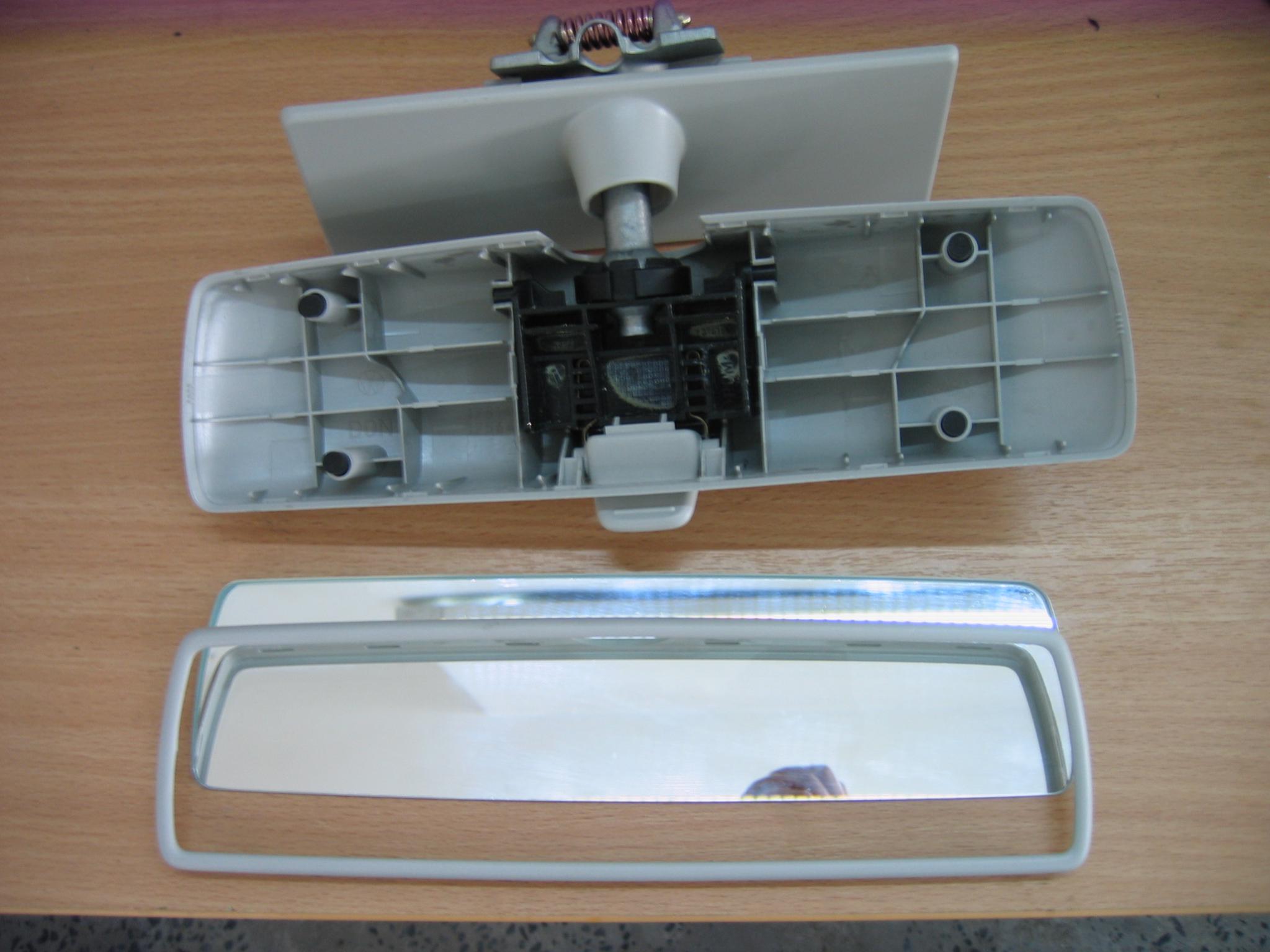

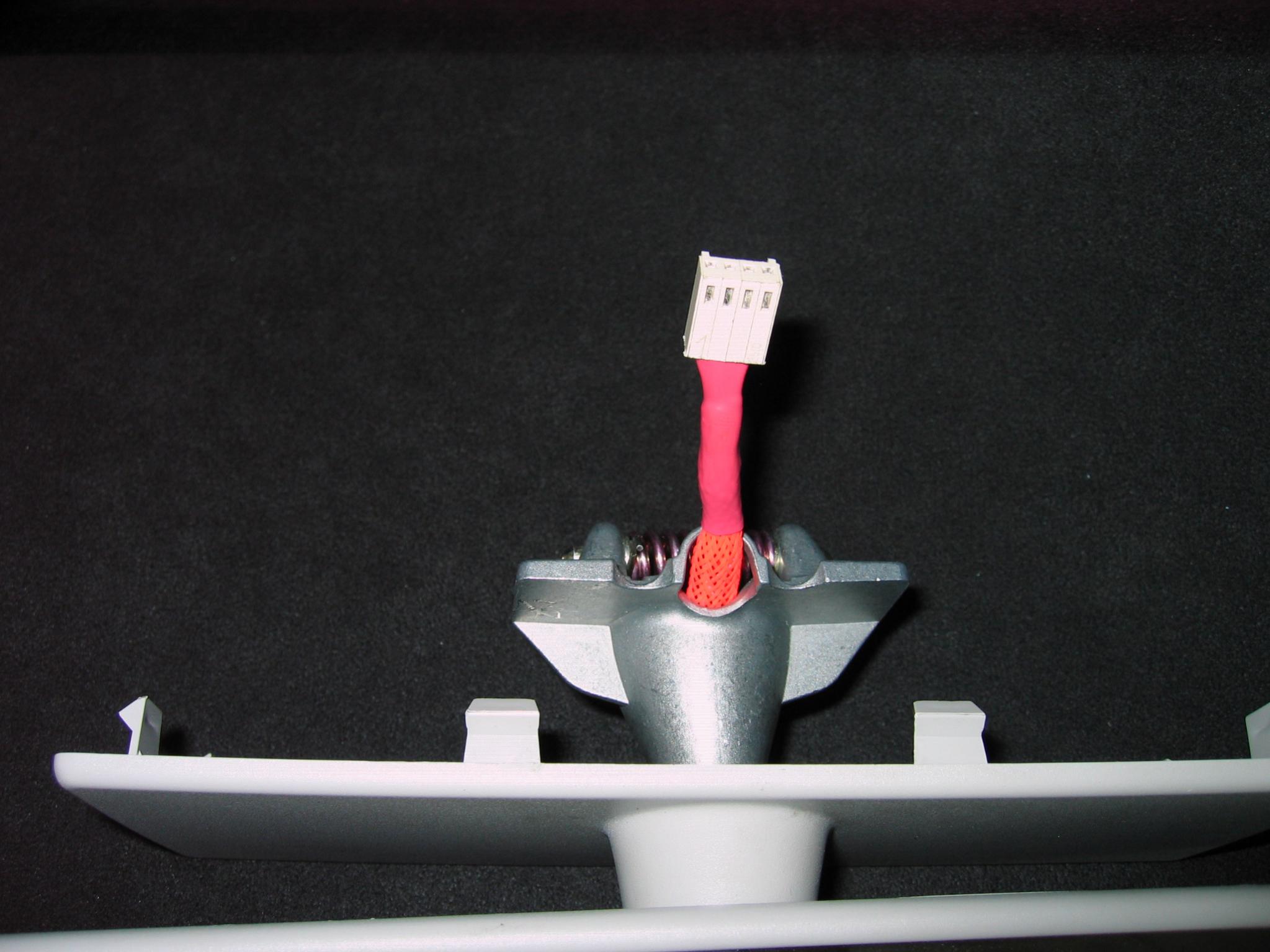

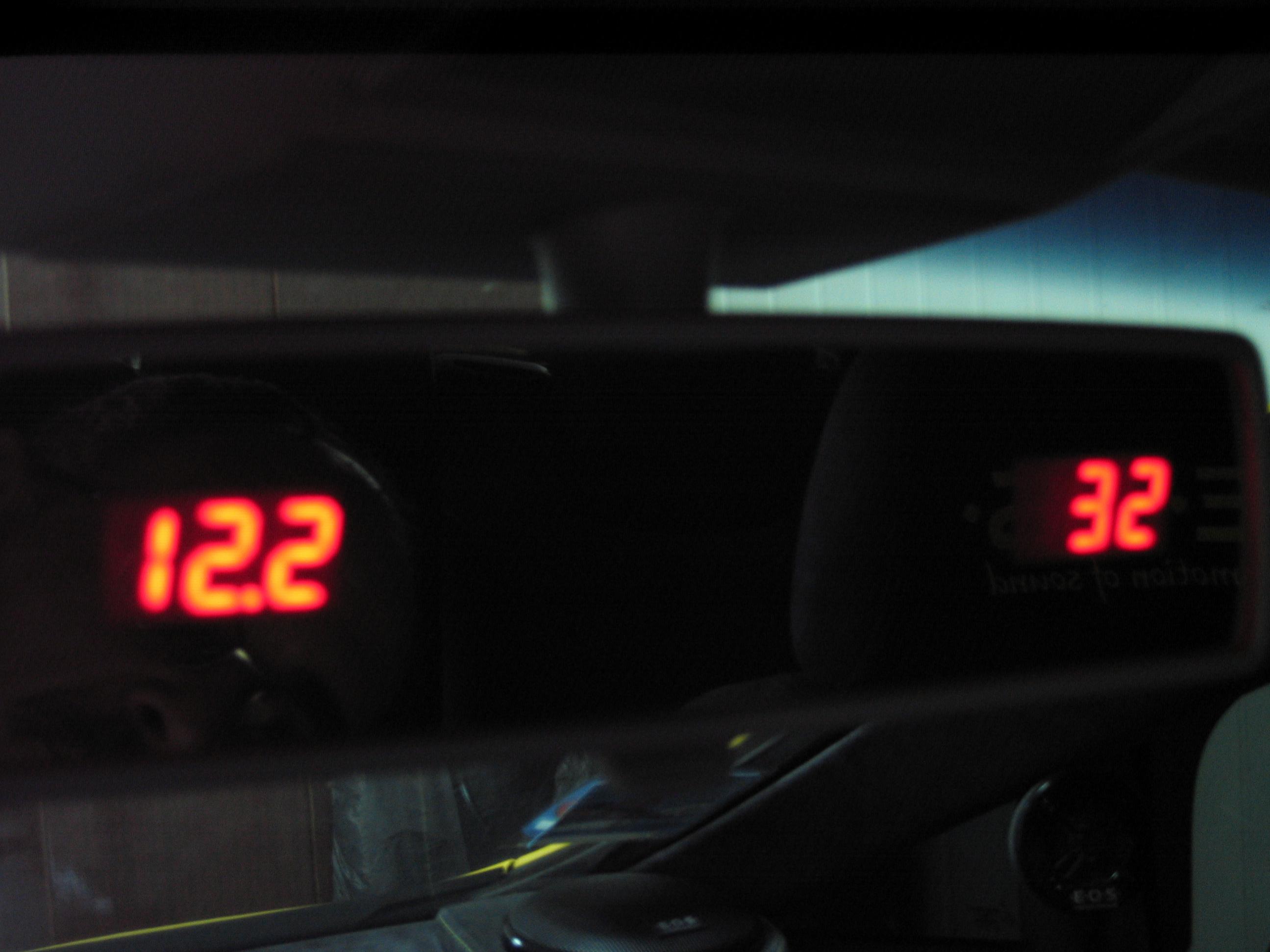

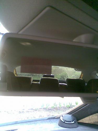

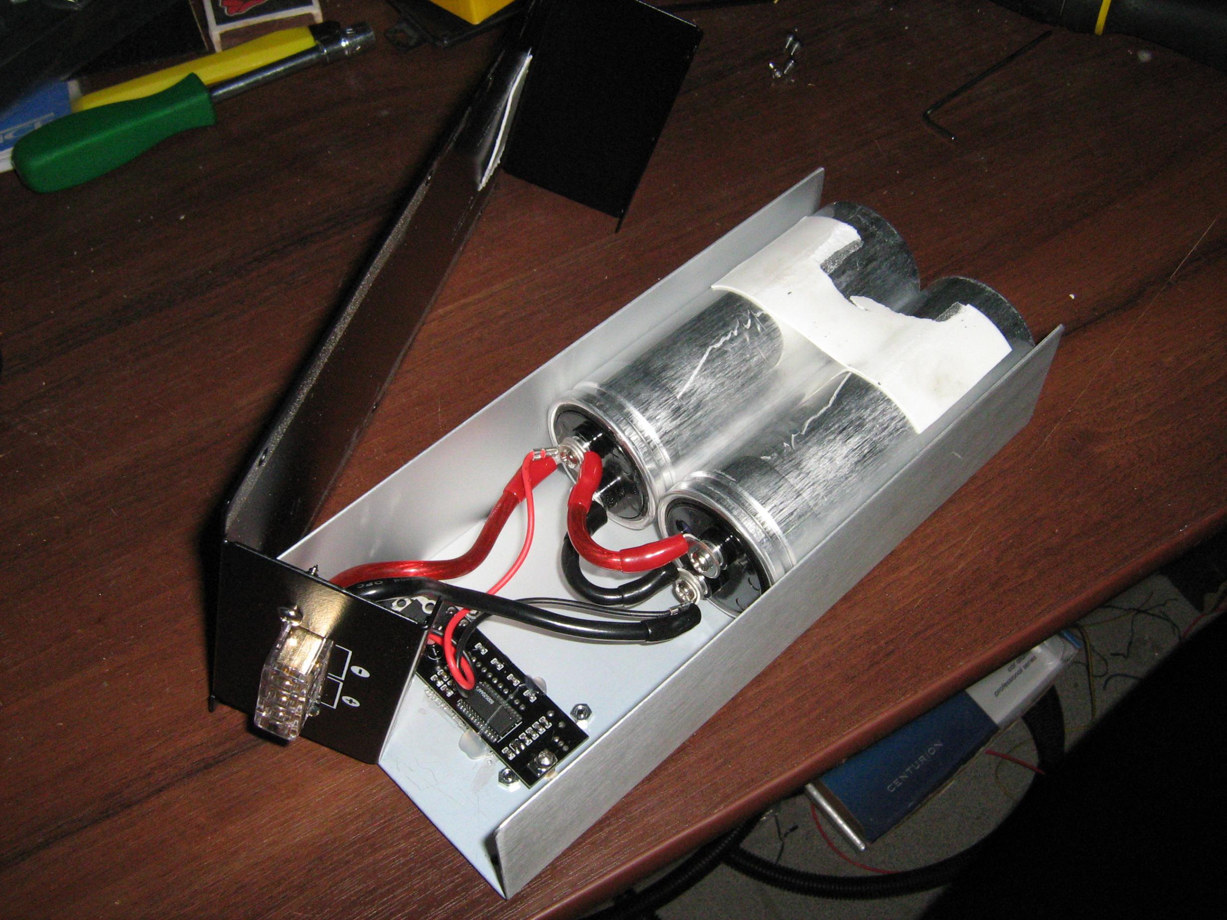

Сделали новую вставку в зеркало заднего вида с вмонтированными изнутри датчиками напряжения бортовой сети и температуры на шасси ГУ. В тёмное время суток чтобы не мешало - можно отключить.

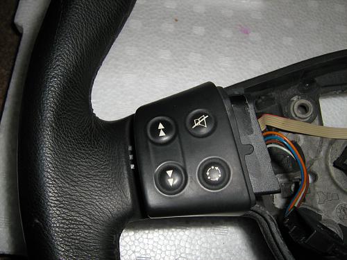

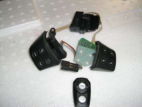

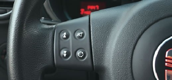

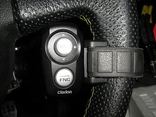

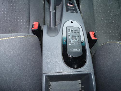

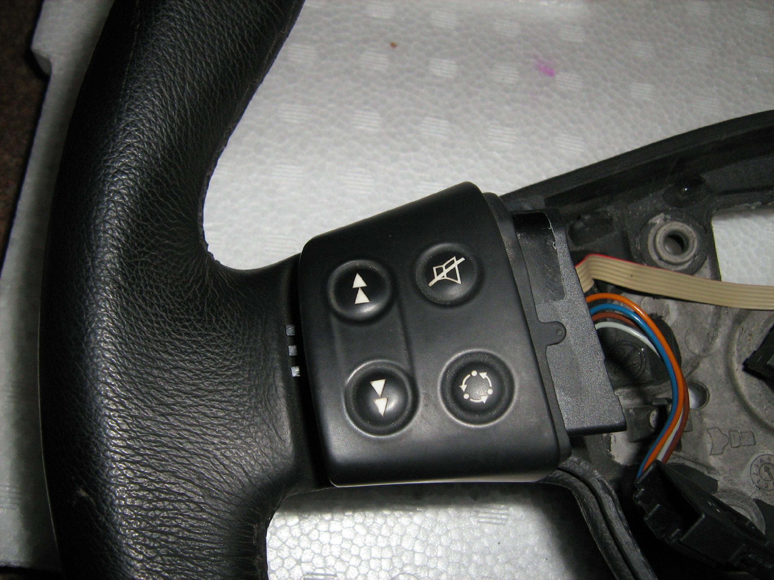

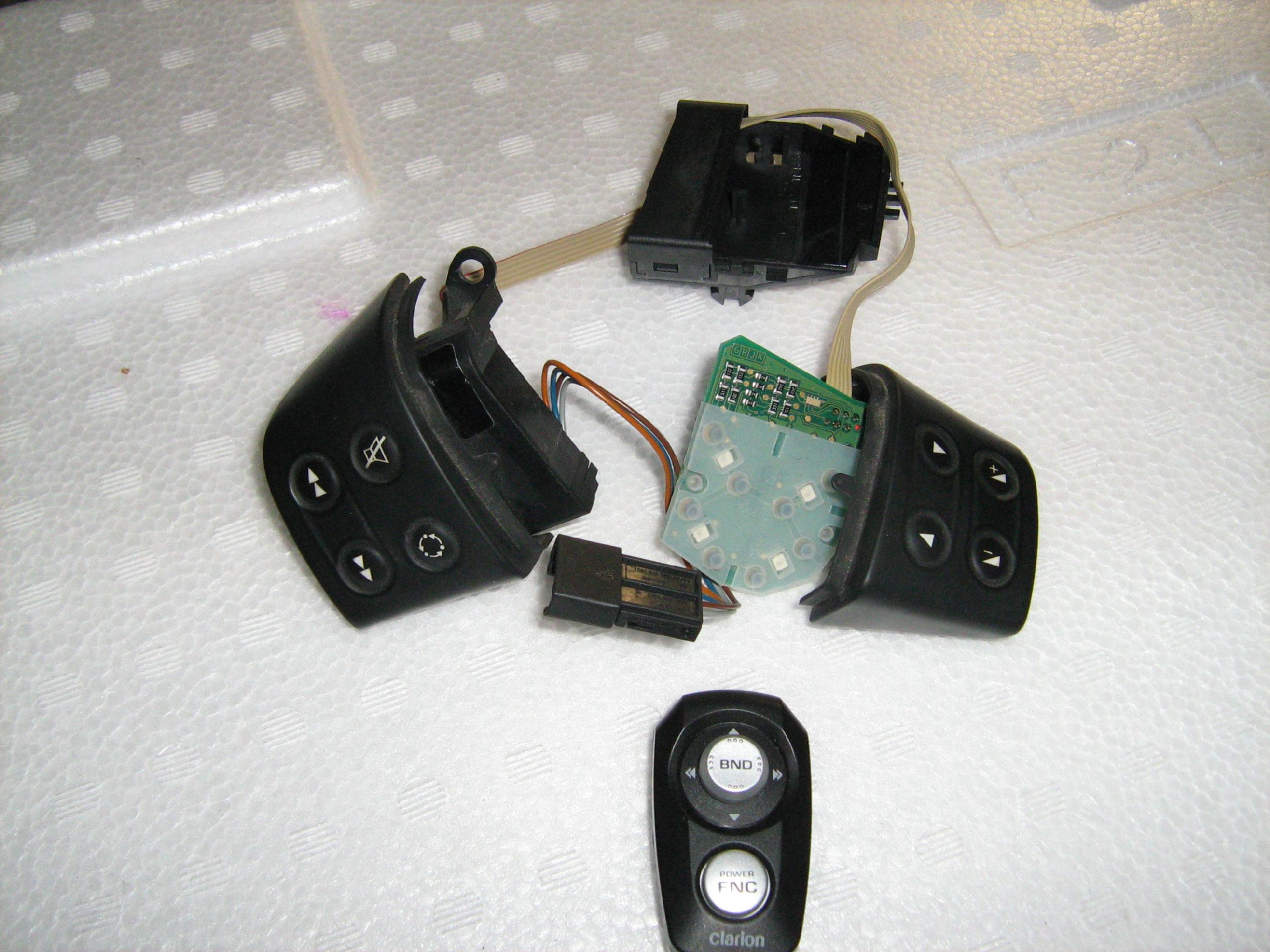

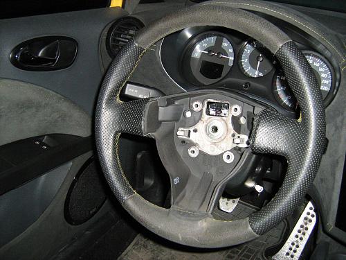

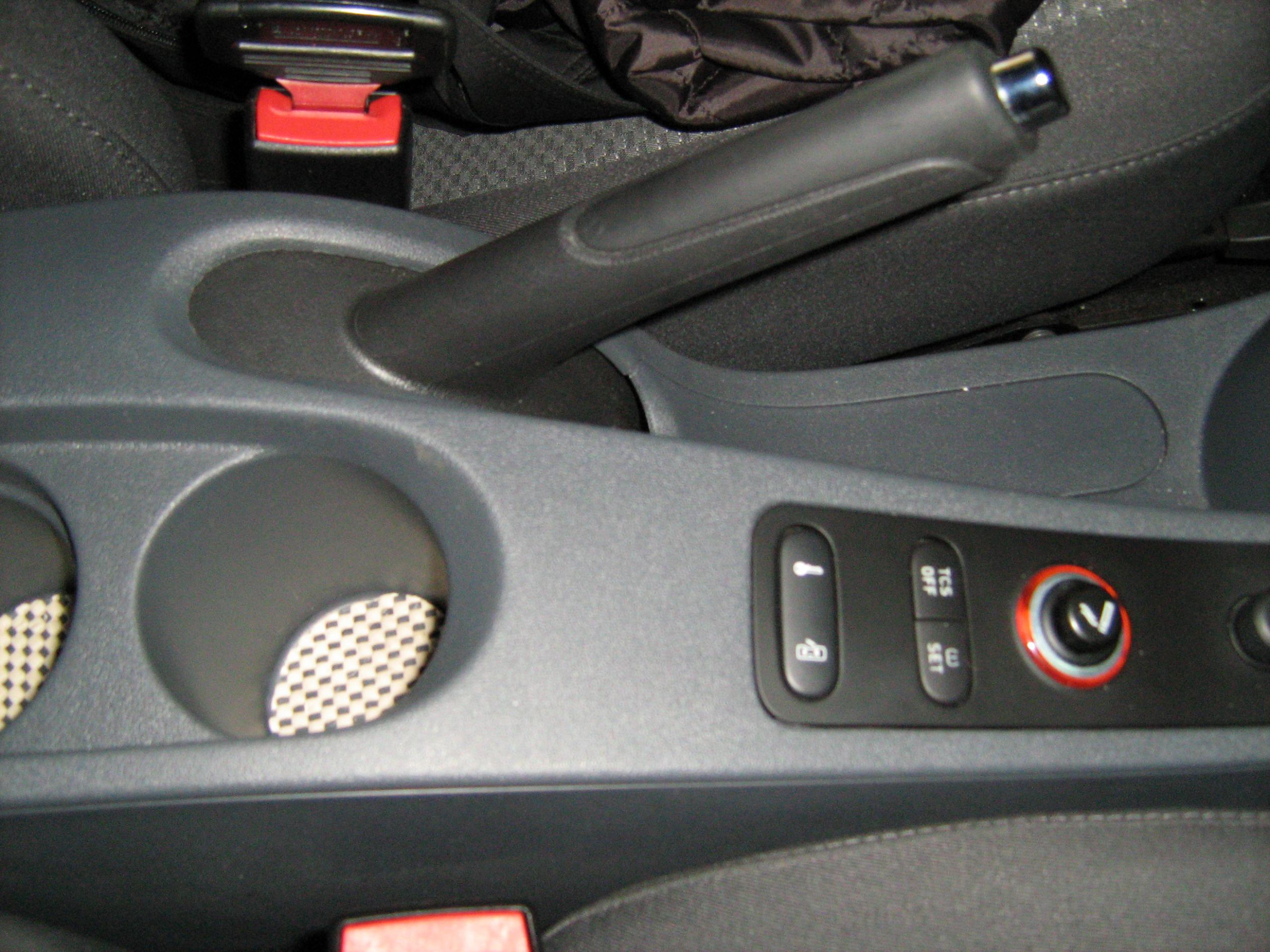

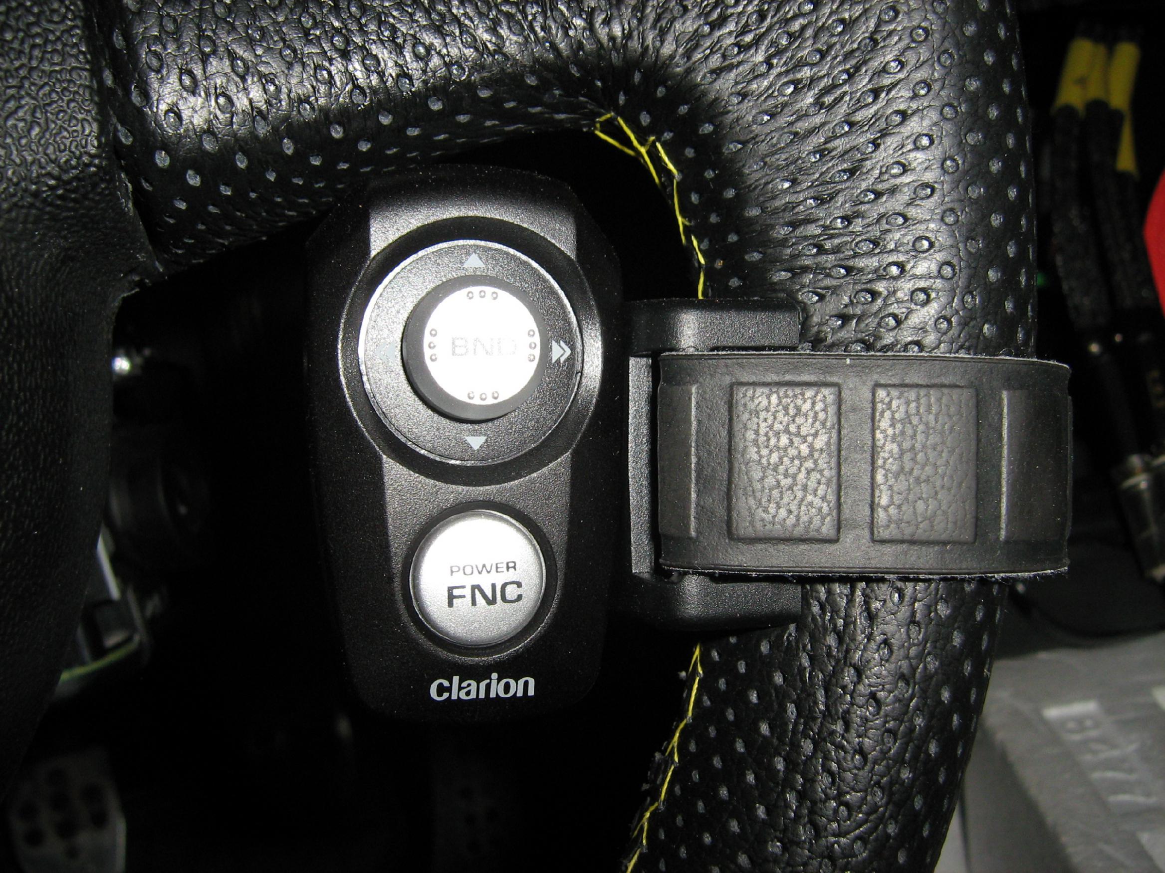

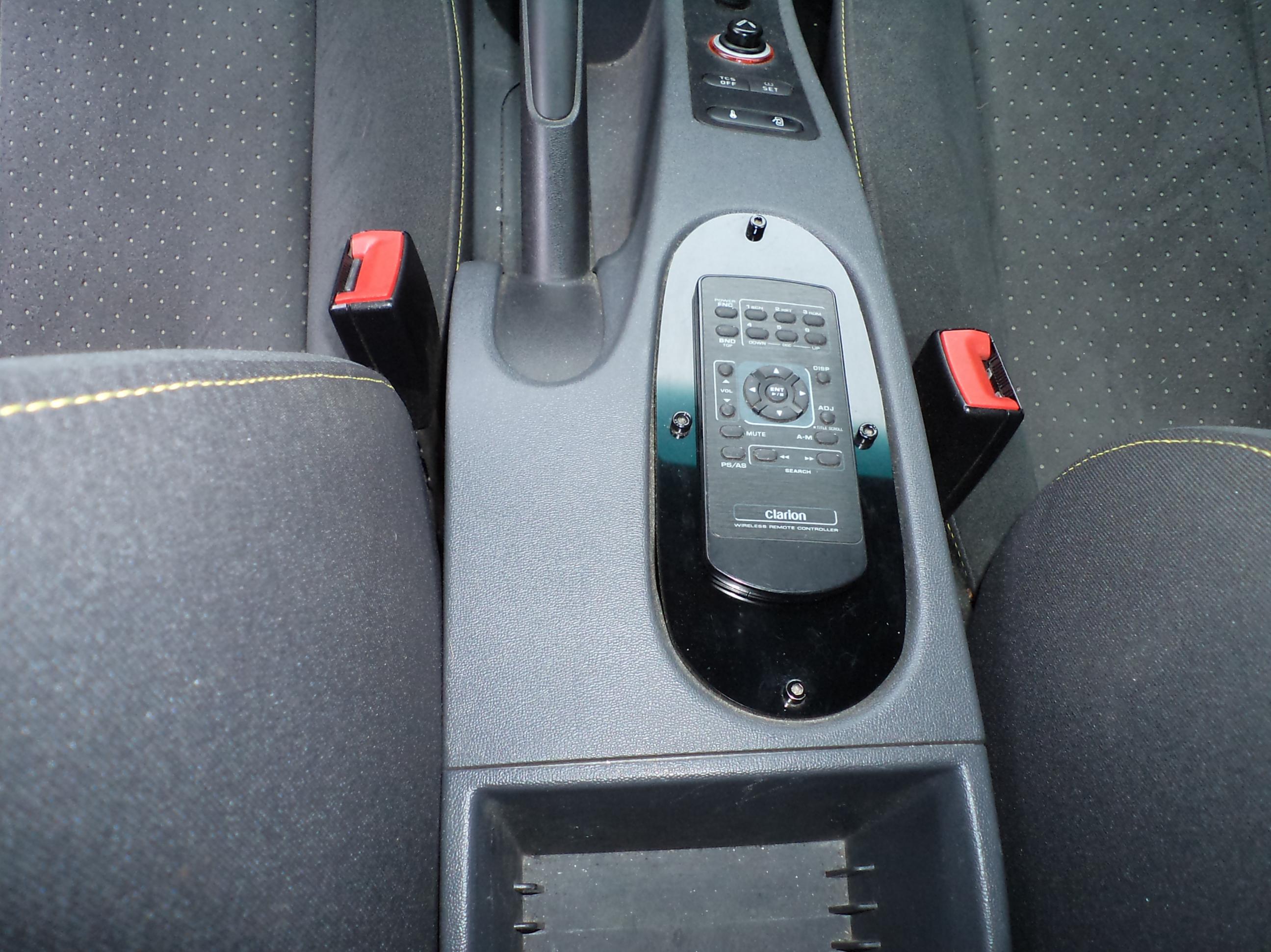

Поскольку в моей комплектации руль был без кнопок а нарульный пульт не по фэншую
то купили руль от другой модификации, с кнопками.

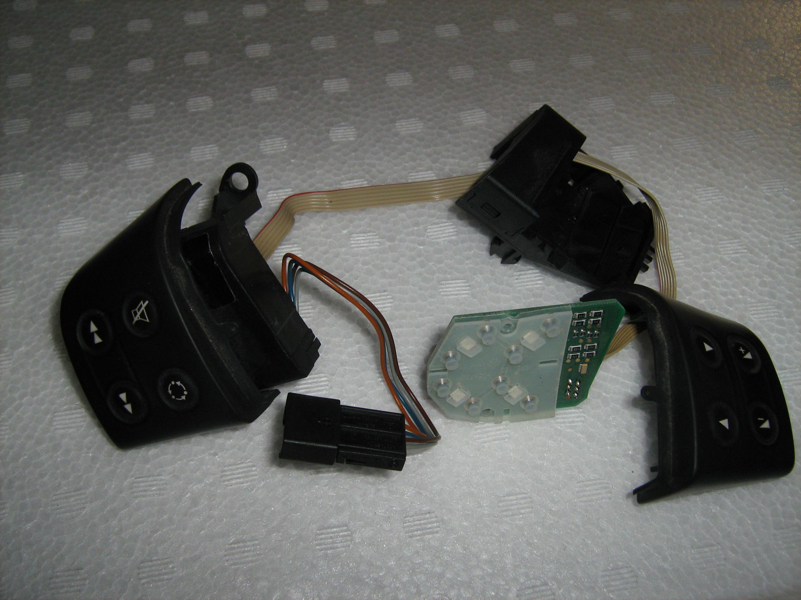

Сам блок был сгоревший да и в принципе не подшивался без подрулевого дополнительного блока. Решили идти другим путём - родной пульт разобрали, платы вживили под кнопки, распаяли (с определённым гемороем). Руль лежит, по весне переставим - сейчас холодно и лень...

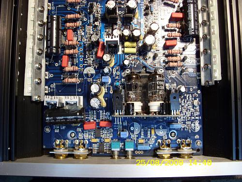

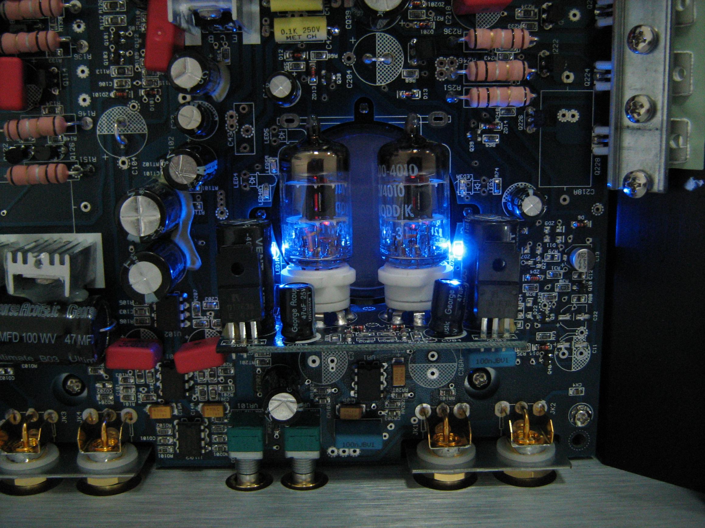

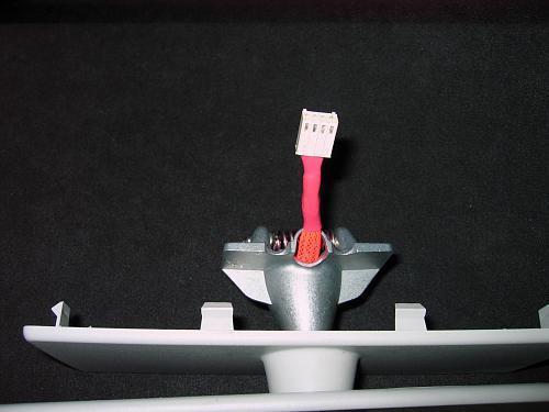

Усилители.
Традиционная замена подсветки с синей на красную...

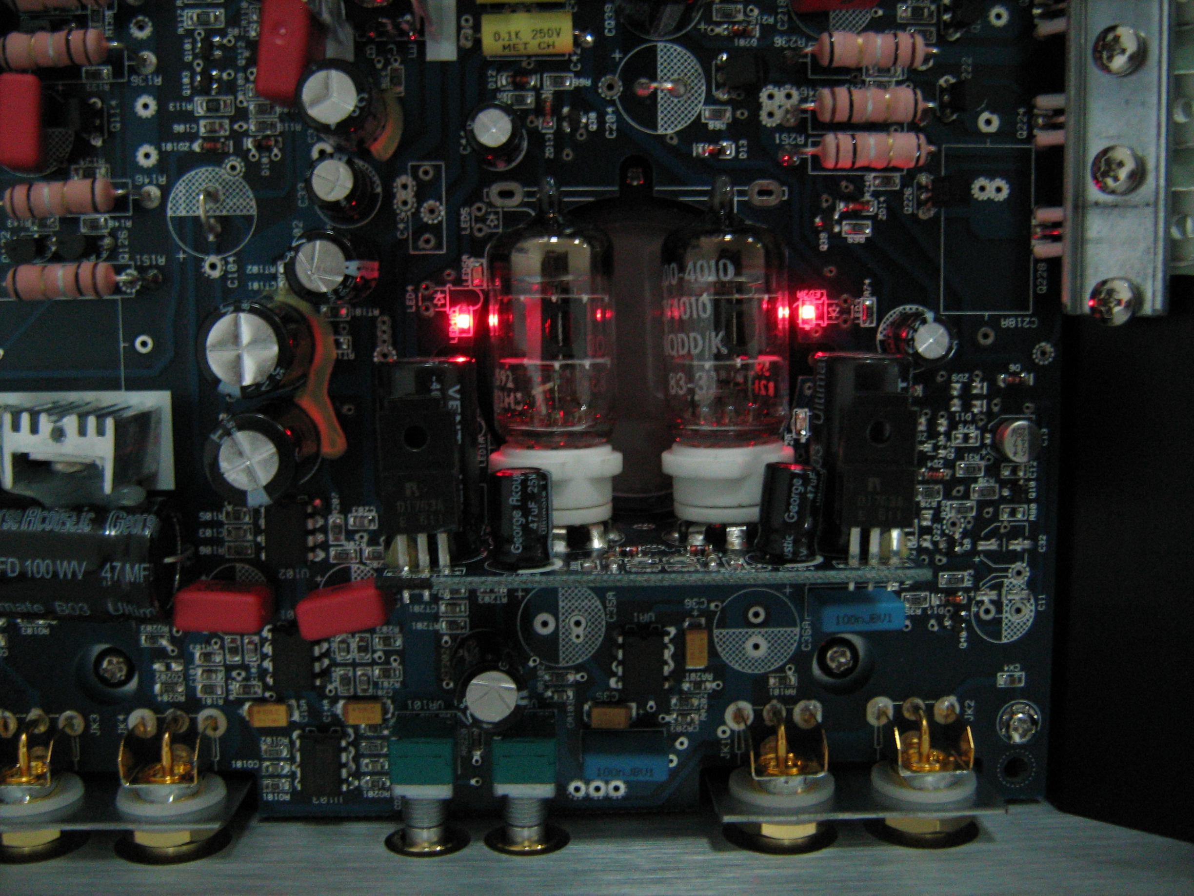

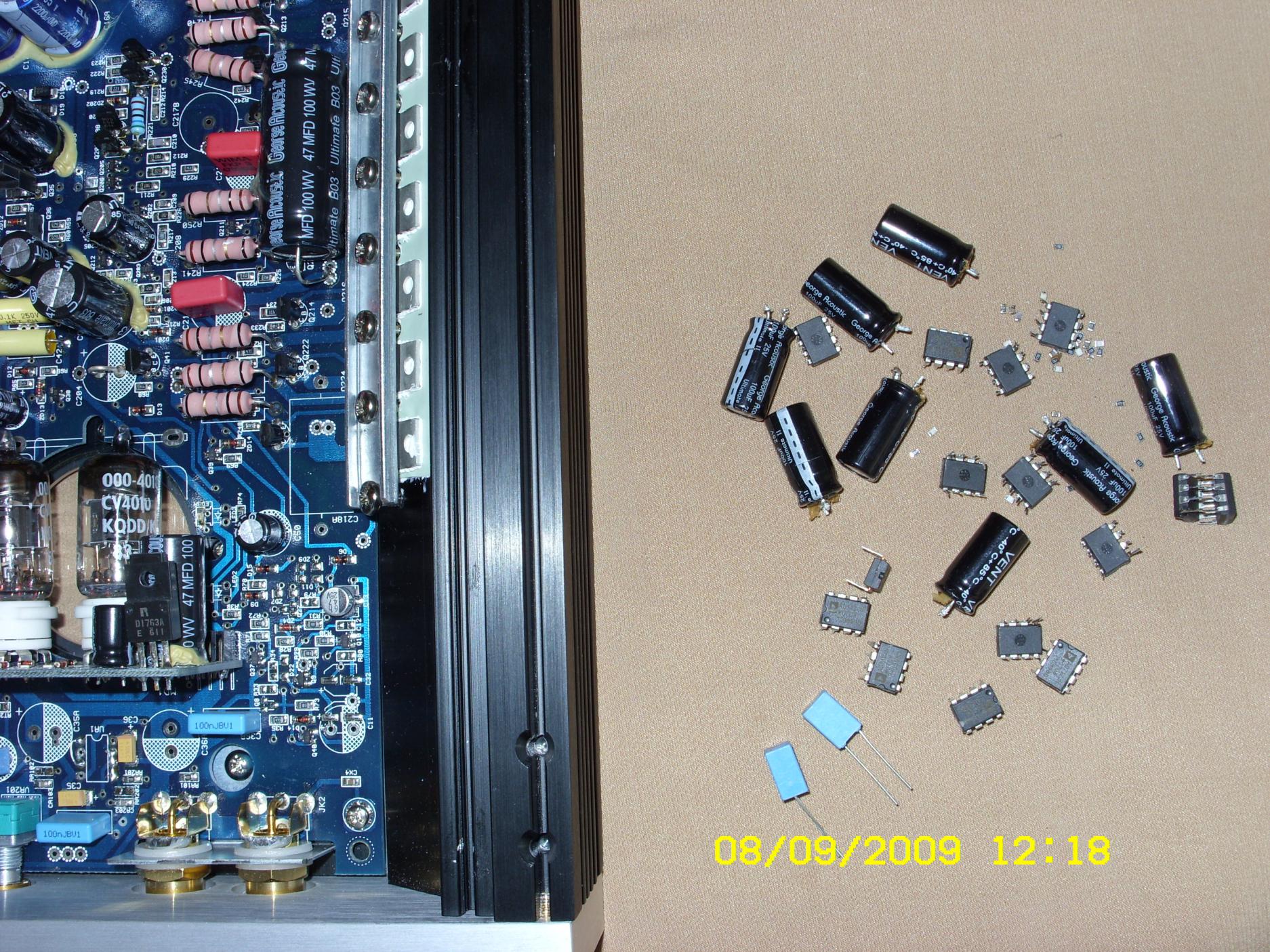

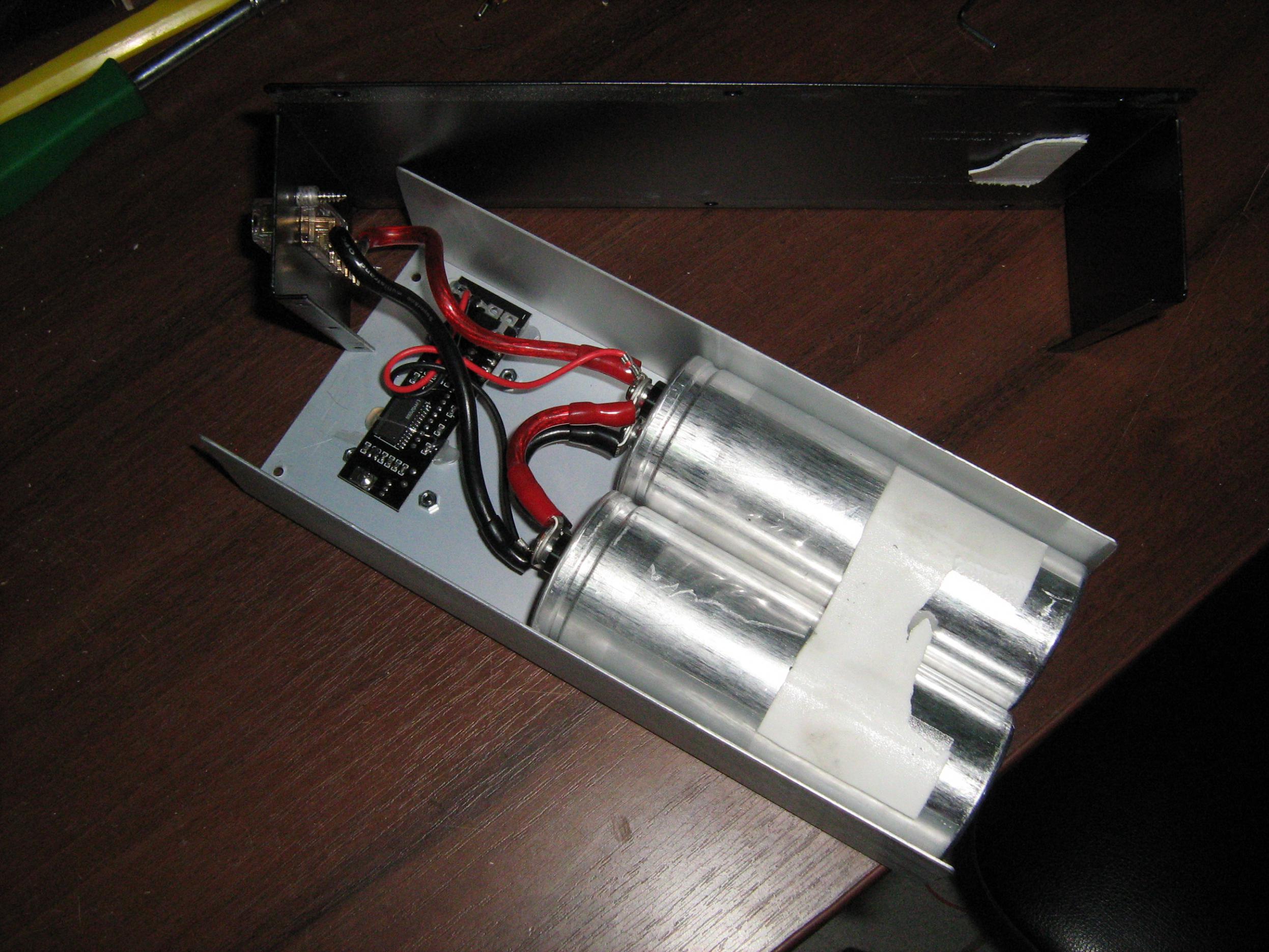

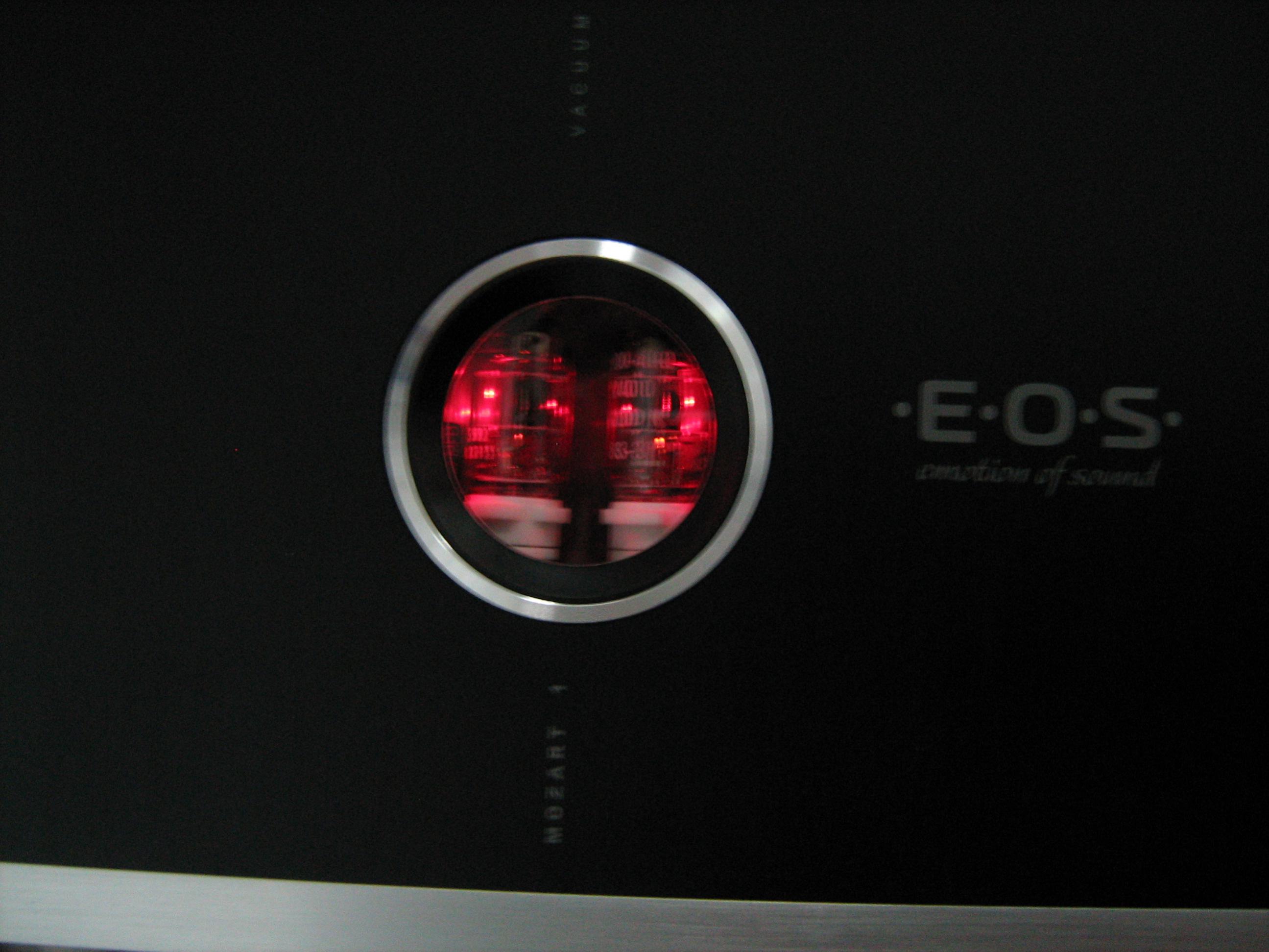

Поскольку усилители были ещё из первых партий, по настоятельной рекомендации разработчика Резникова В.Л., Незнайка поудалял "мусор" и заменил ОУ с AD712 на LM4562 во всех усилителях, кроме сабового.

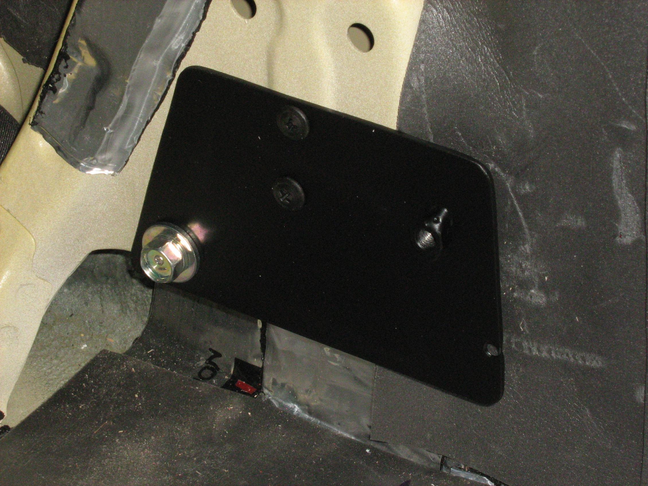

Сохранение запаски было важнейшим условием. Поэтому под парадный коврик сделали фальшпанель, закрывающий запаску. Хотели сделать "под распальцовку" (чтобы на судей "давить") но ..... уж слишком больно было пальцам когда снимаешь пол В итоге - отказались, осталось одно отверстие по центру....

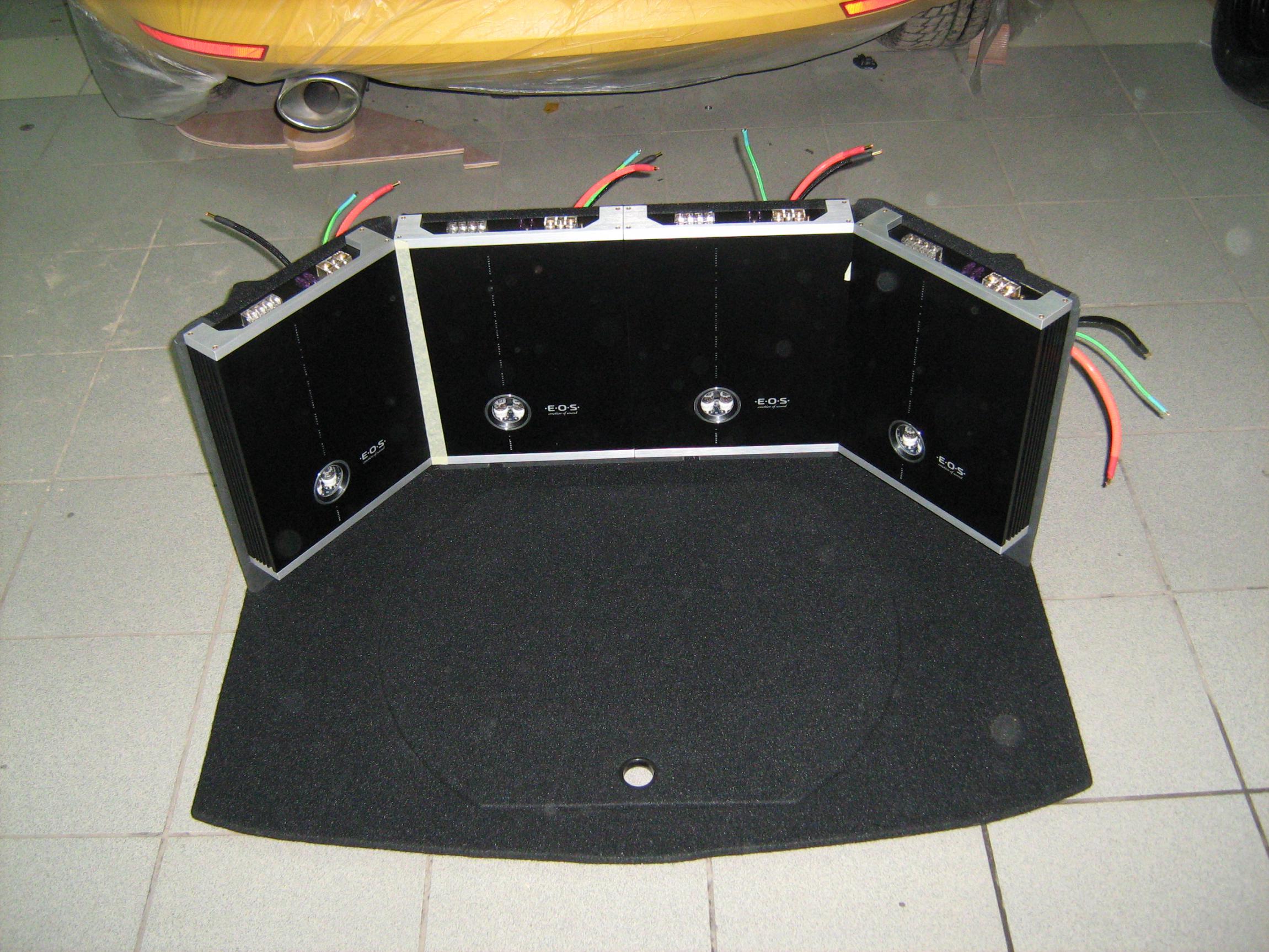

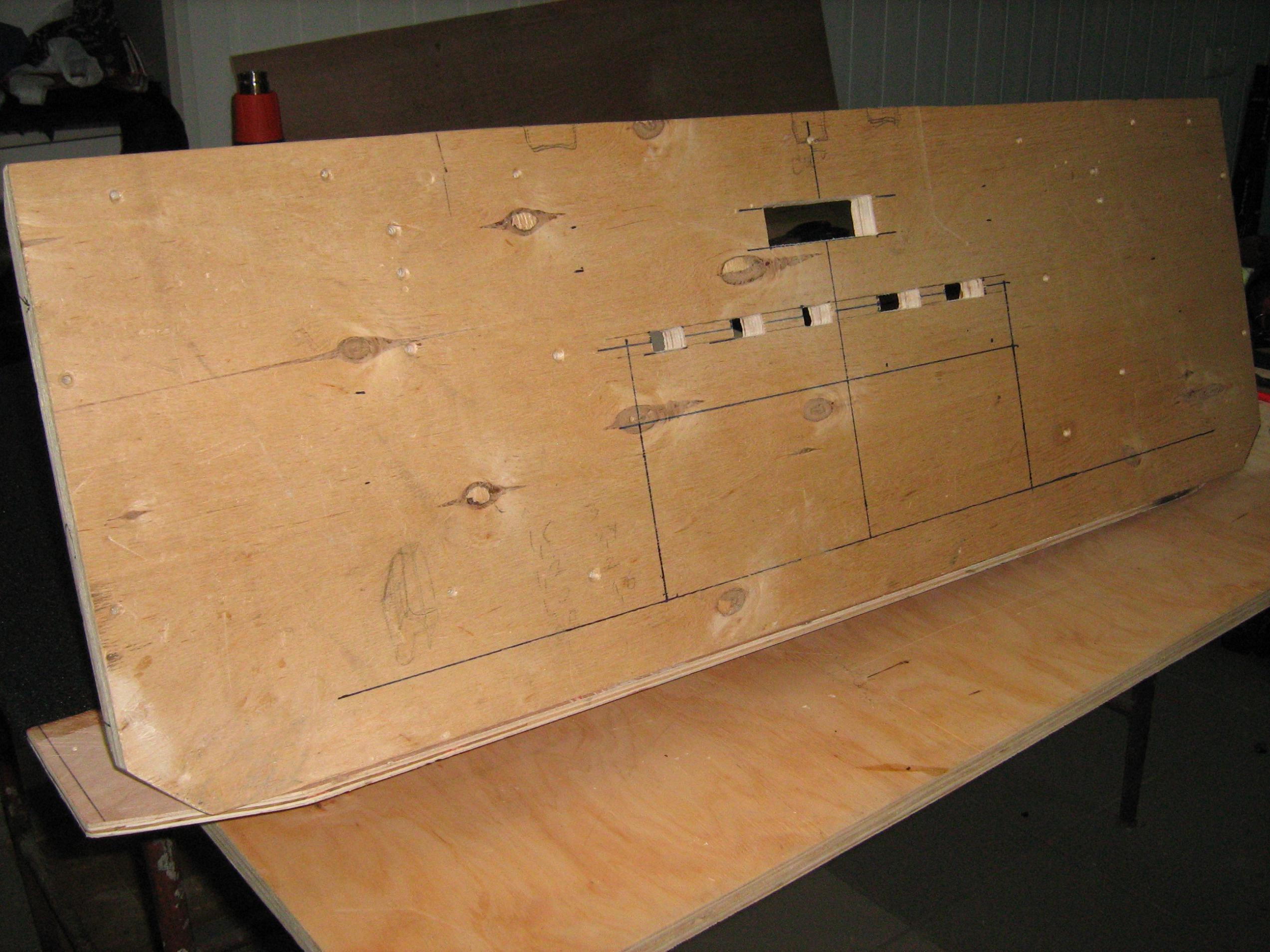

Старый 19.02.2012, 17:20   #85
По умолчанию Re: SEAT LEON YE.S.Pro. GAME OVER.
Рама с основанием для крепления усилителей. Тут всё понятно....

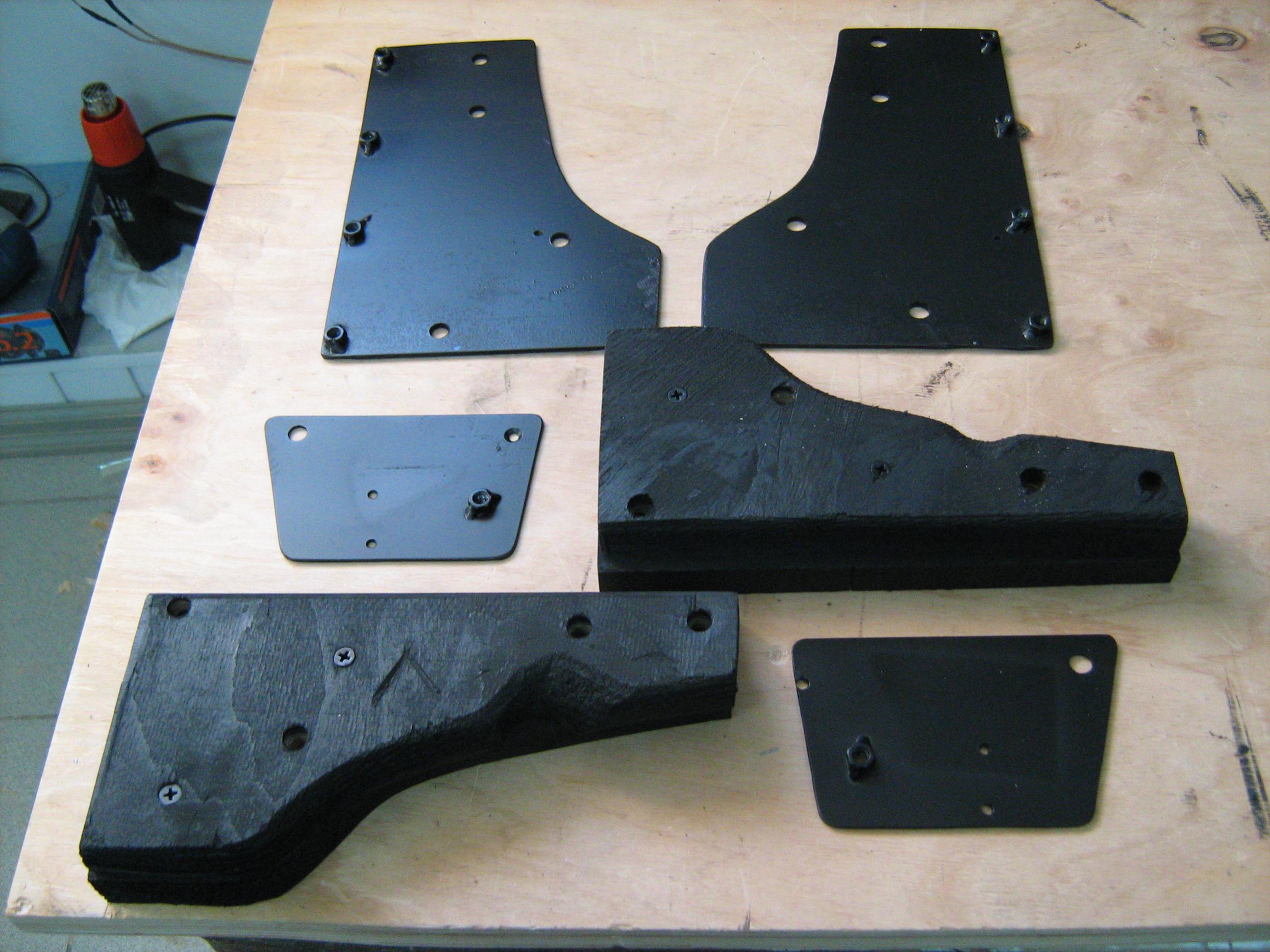

Боковое крепление рамы к кузову.

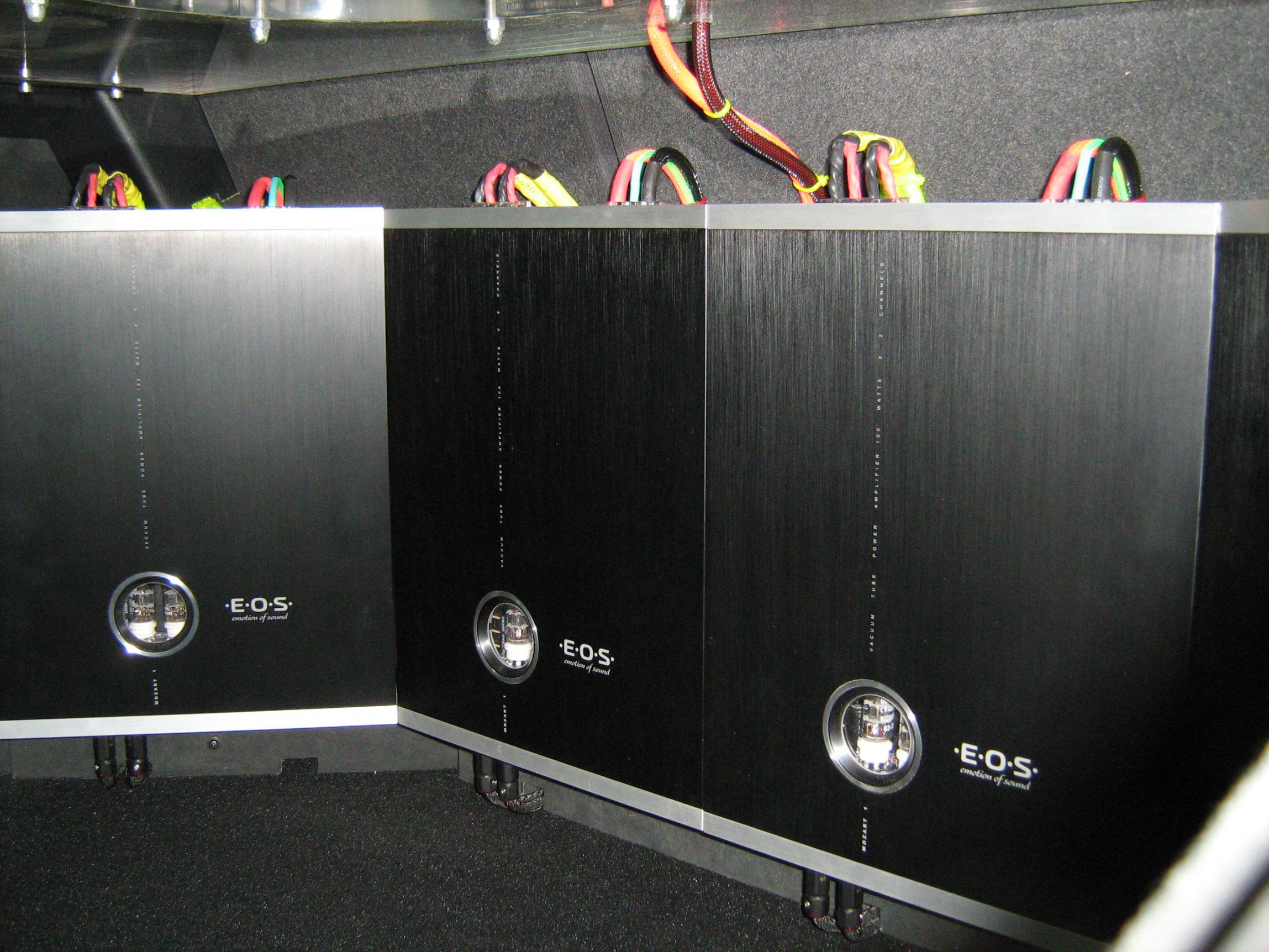

Старый 19.02.2012, 17:23   #86

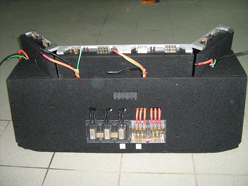

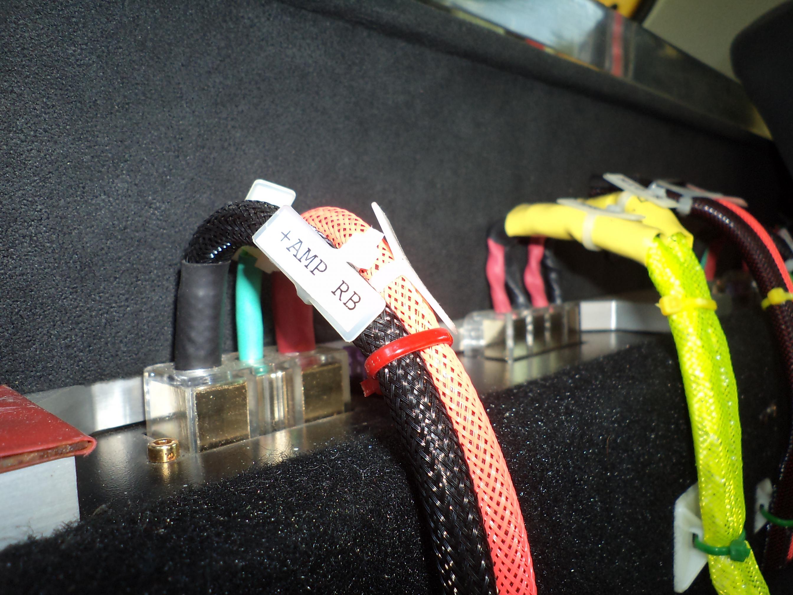

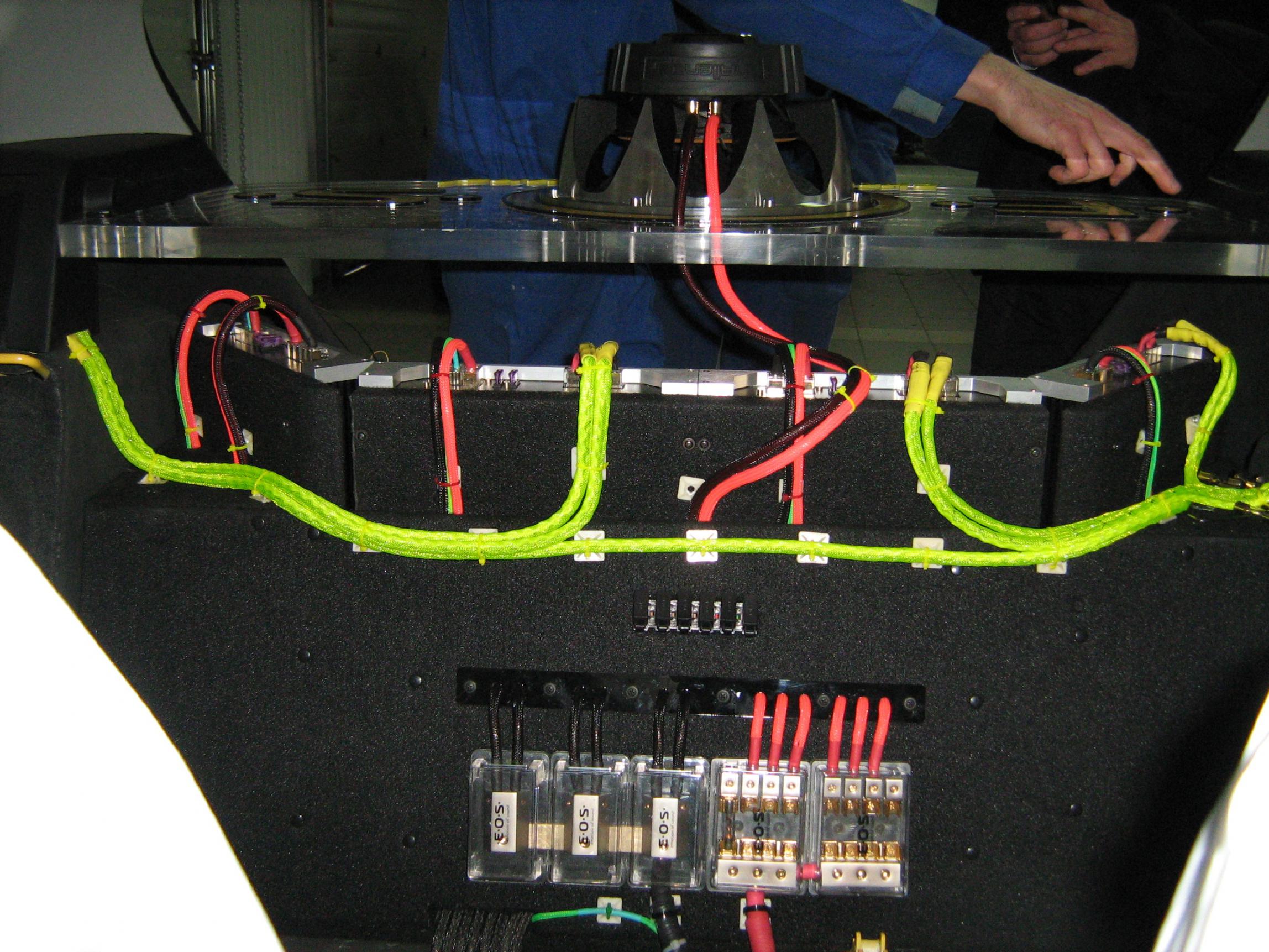

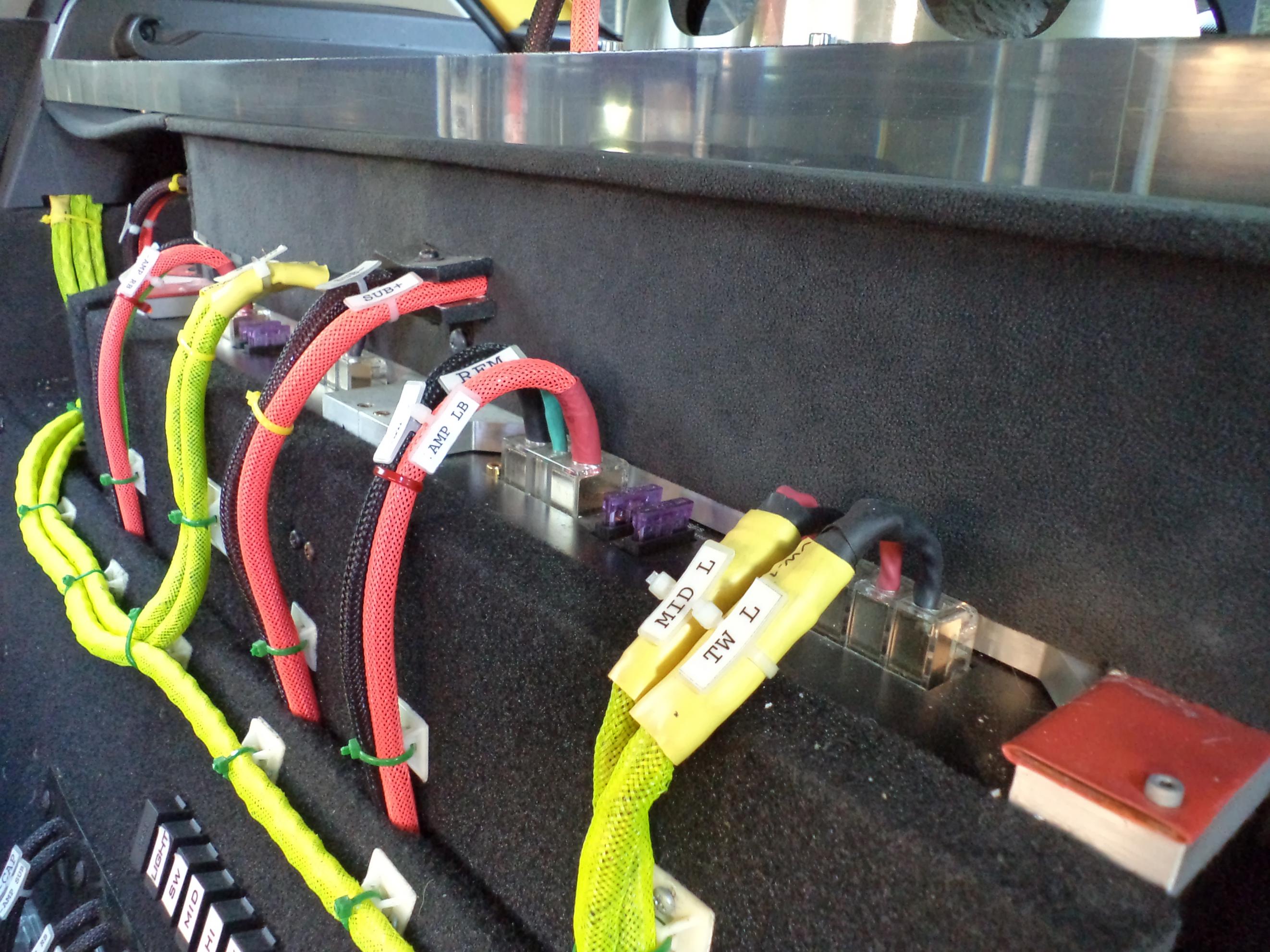

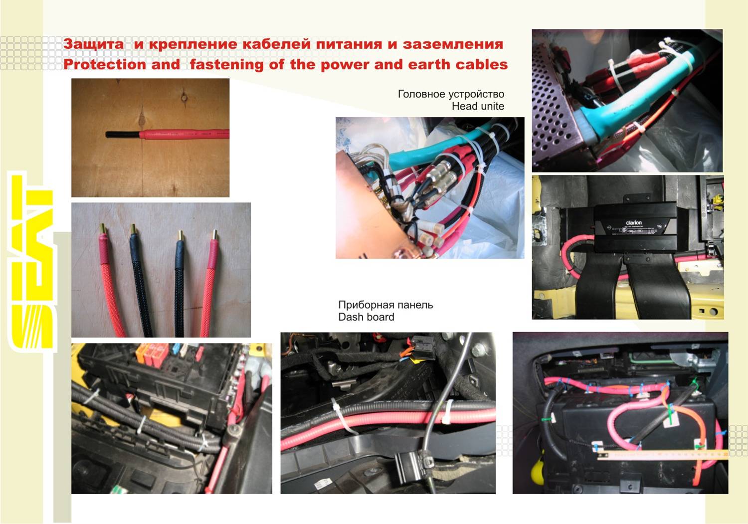

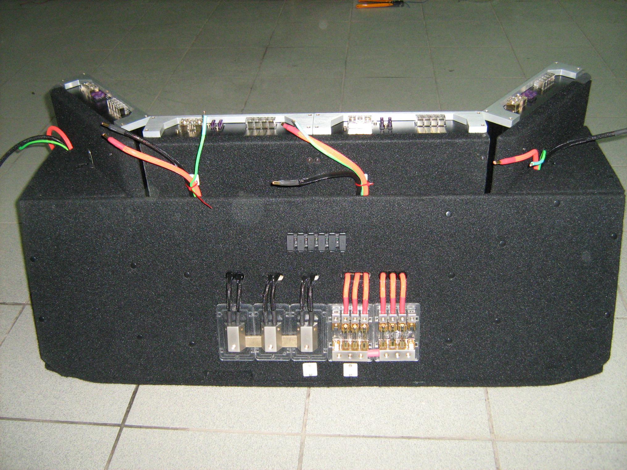

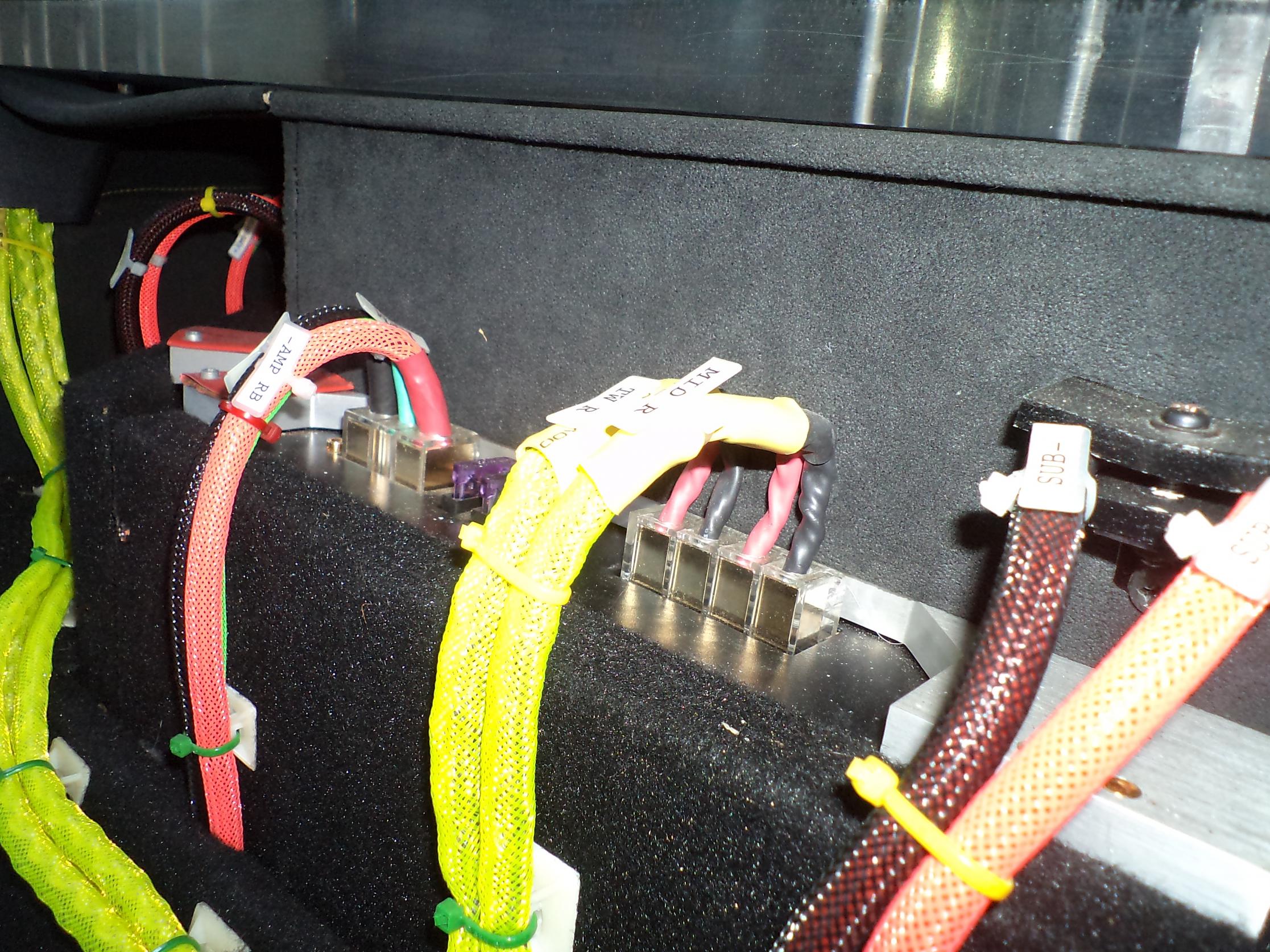

Снаружи раму перетянули в алькантару, защита проводов, цветовая маркировка и ярлыки.....
Усилители работают побортно - один на левый СЧ и ВЧ, второй - на правый СЧ и ВЧ, третий - на мидбасы, и четвёртый - мостом на сабвуфер.

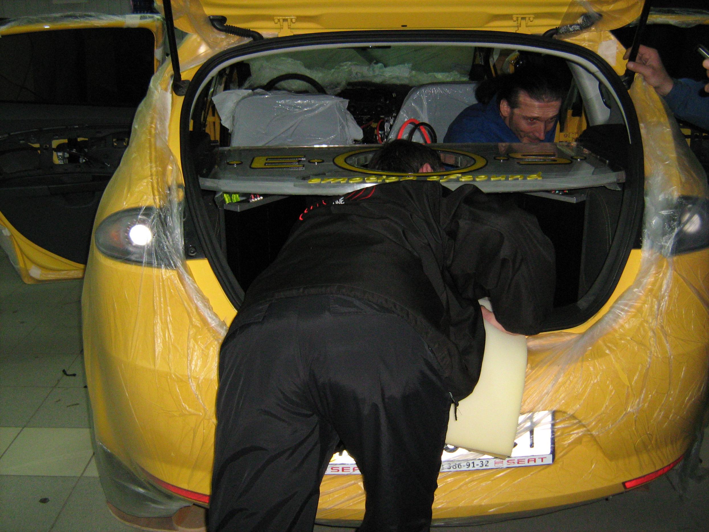

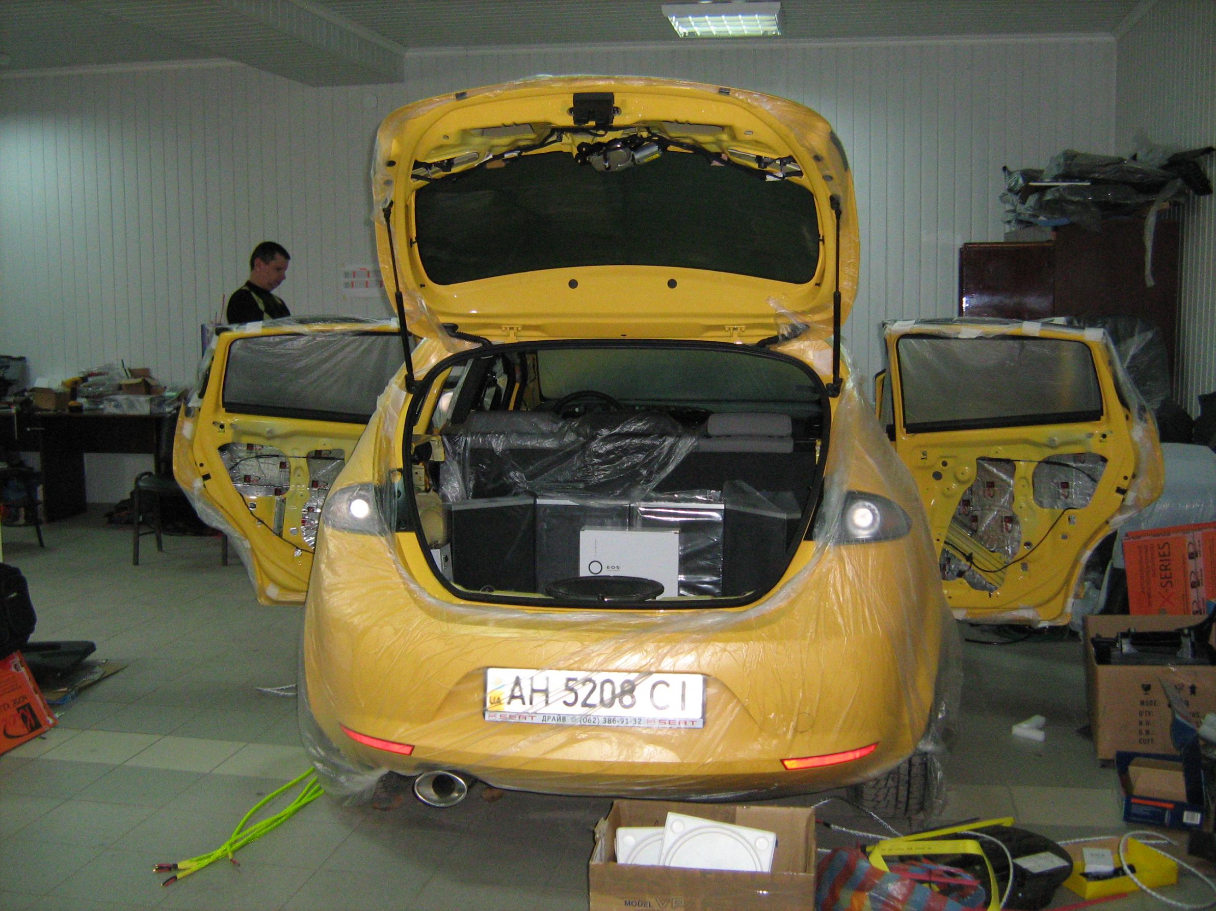

Старый 19.02.2012, 19:41   #89
Порой - до состояния "обхохочешься"
..... иногда хотелось повеситься

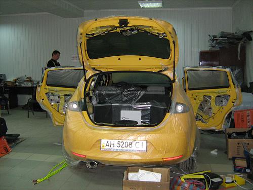

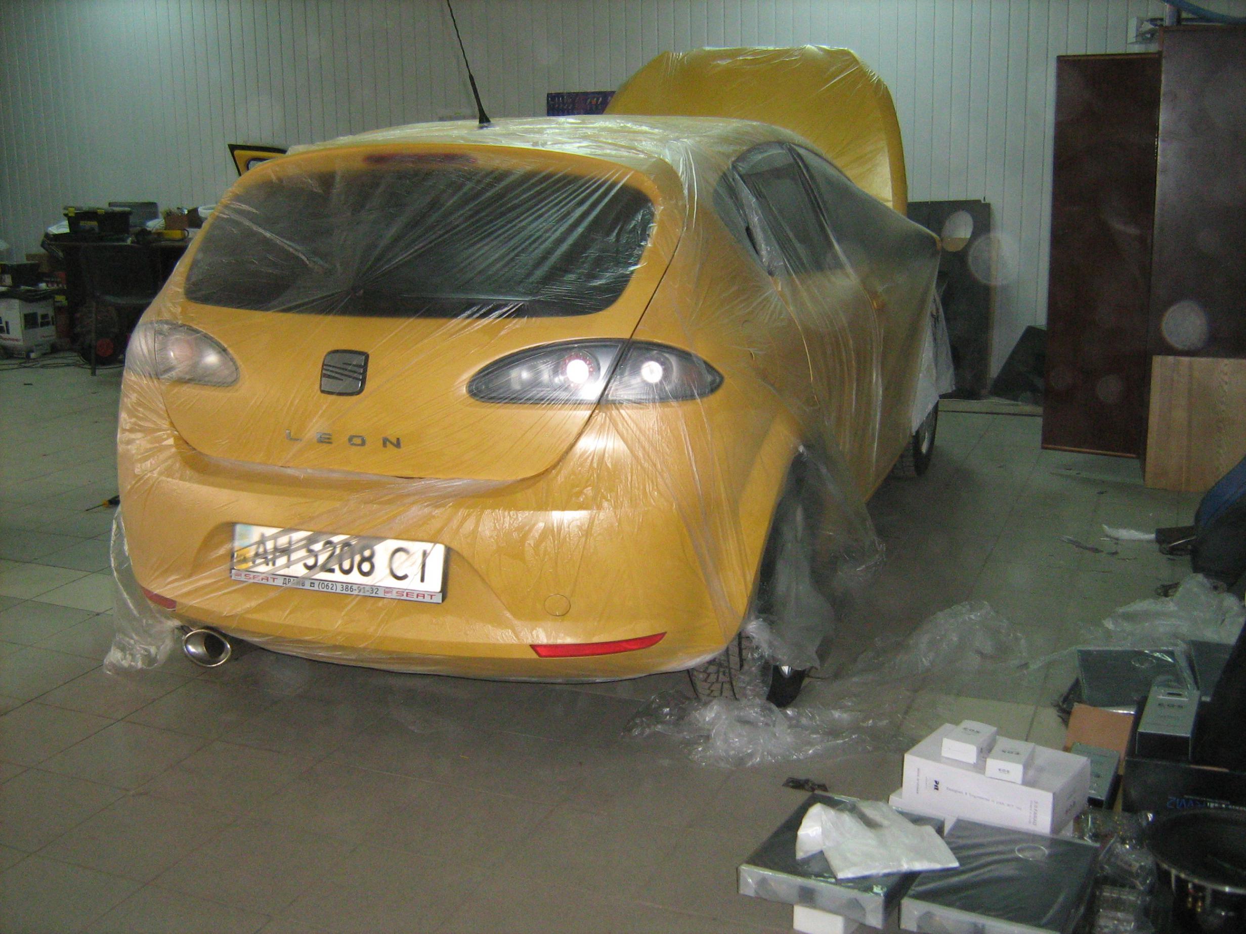

..... иногда - шоб током убило

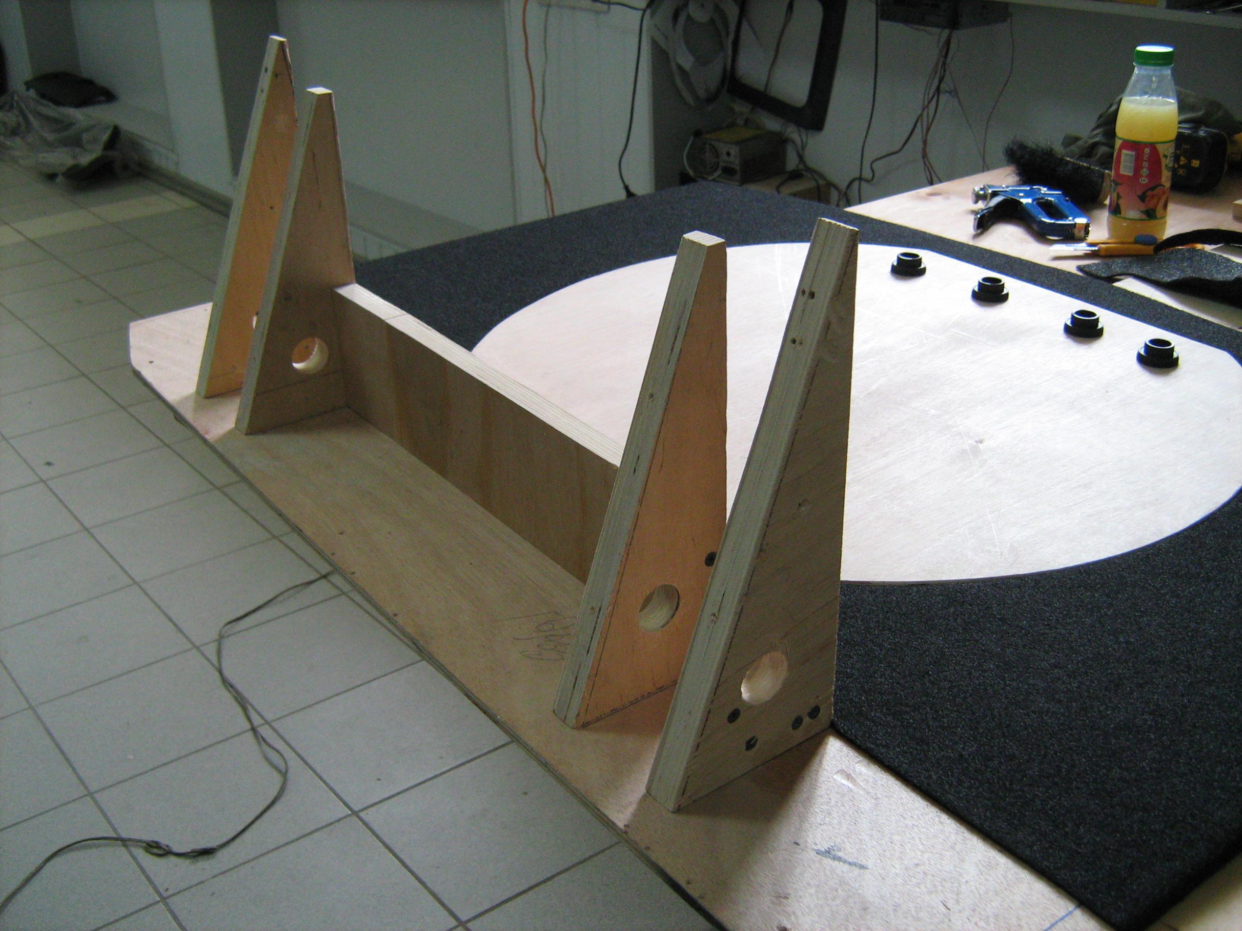

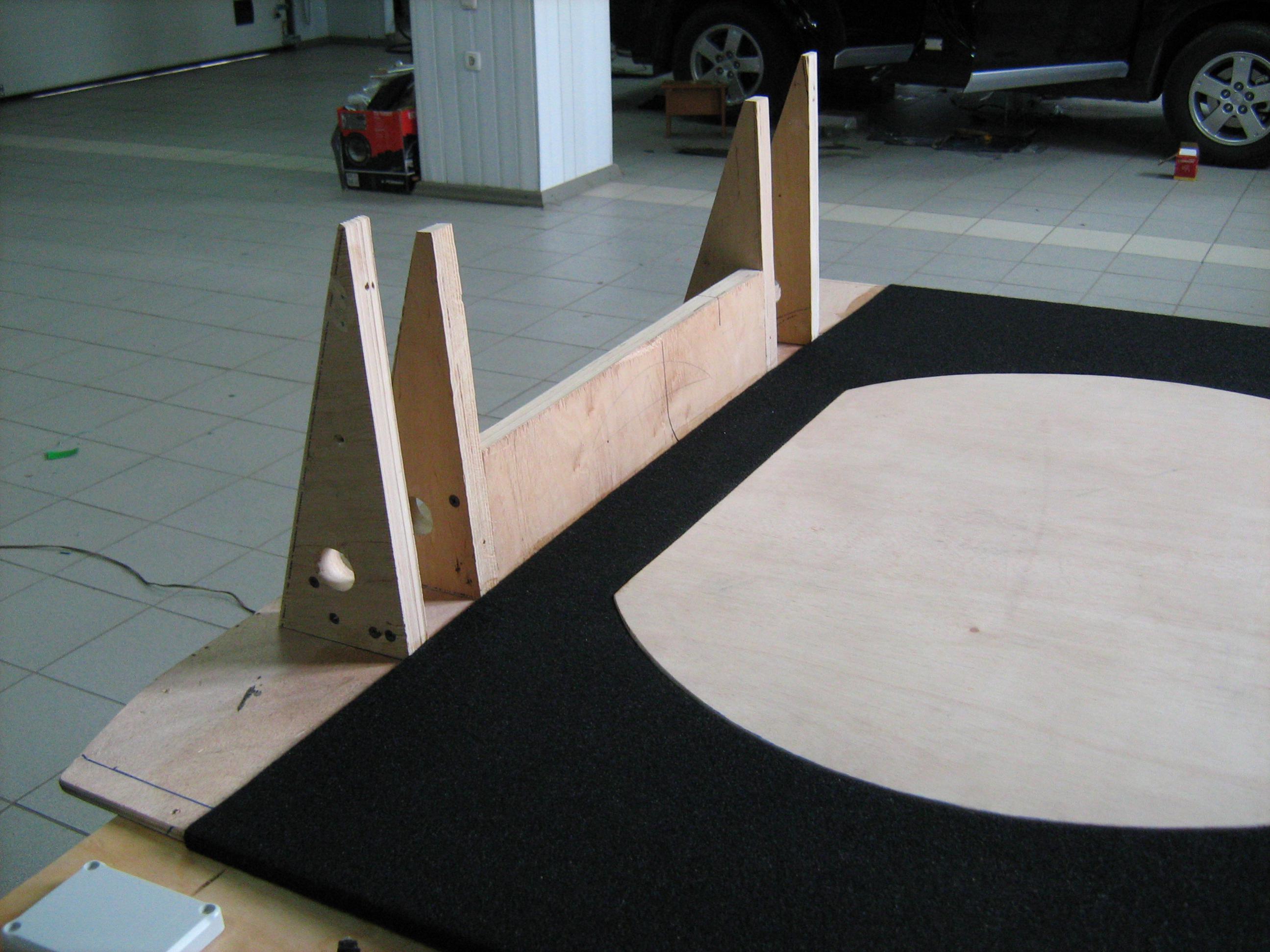

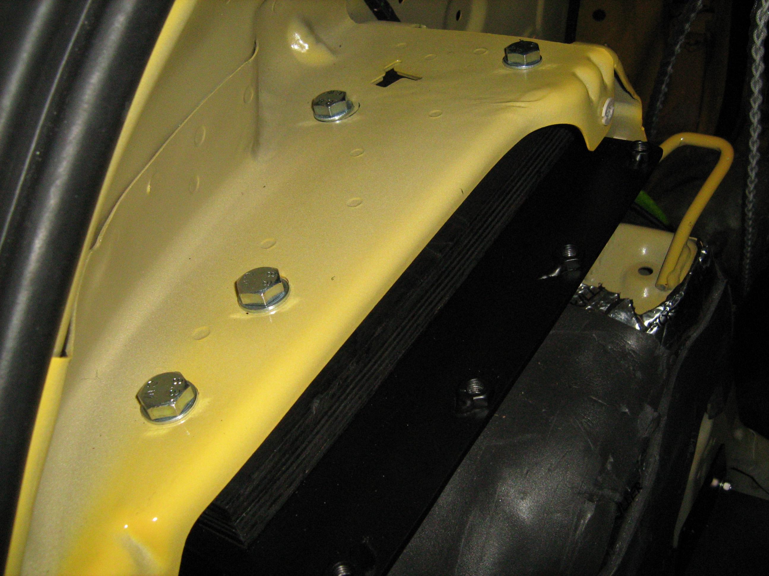

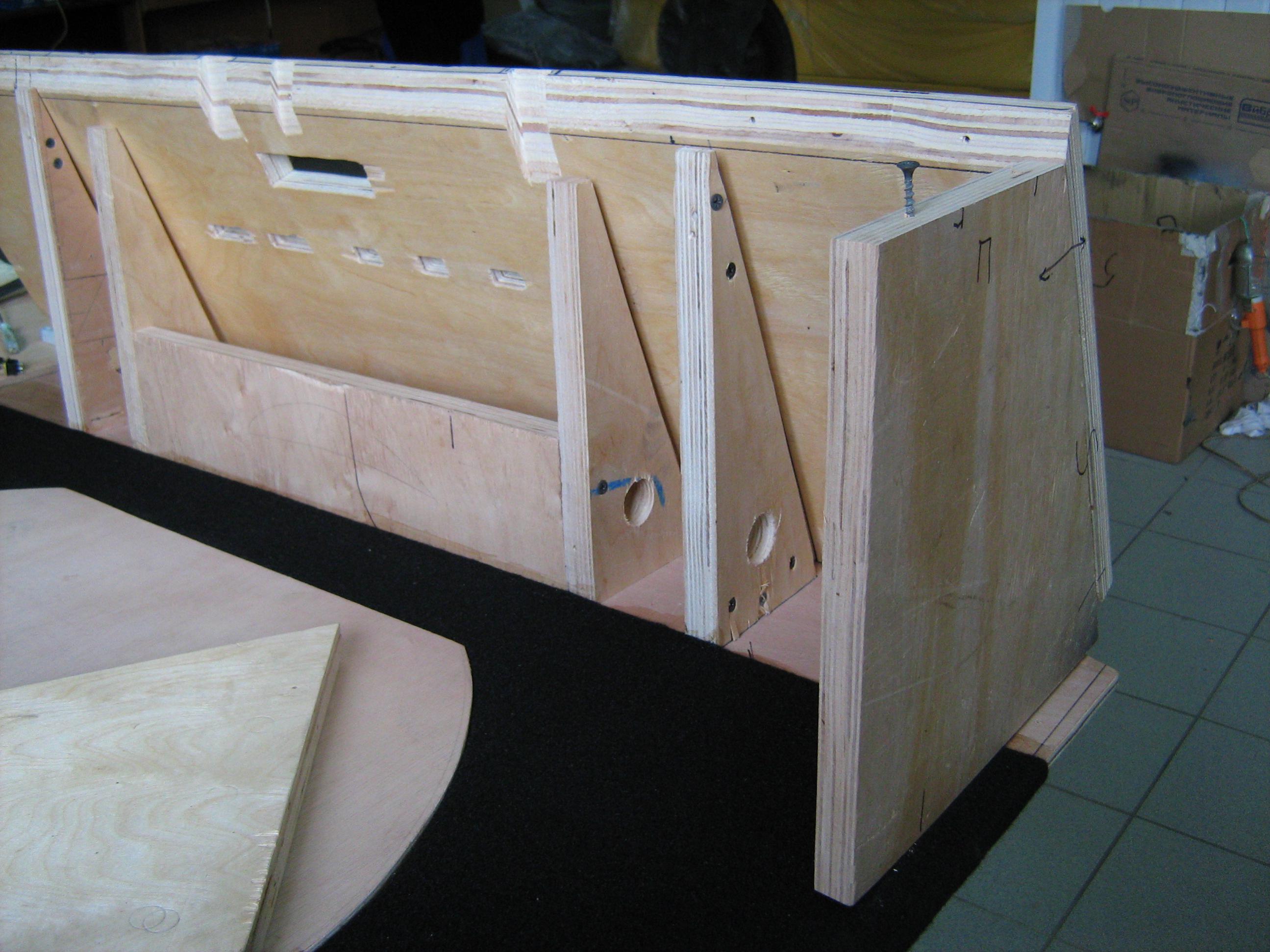

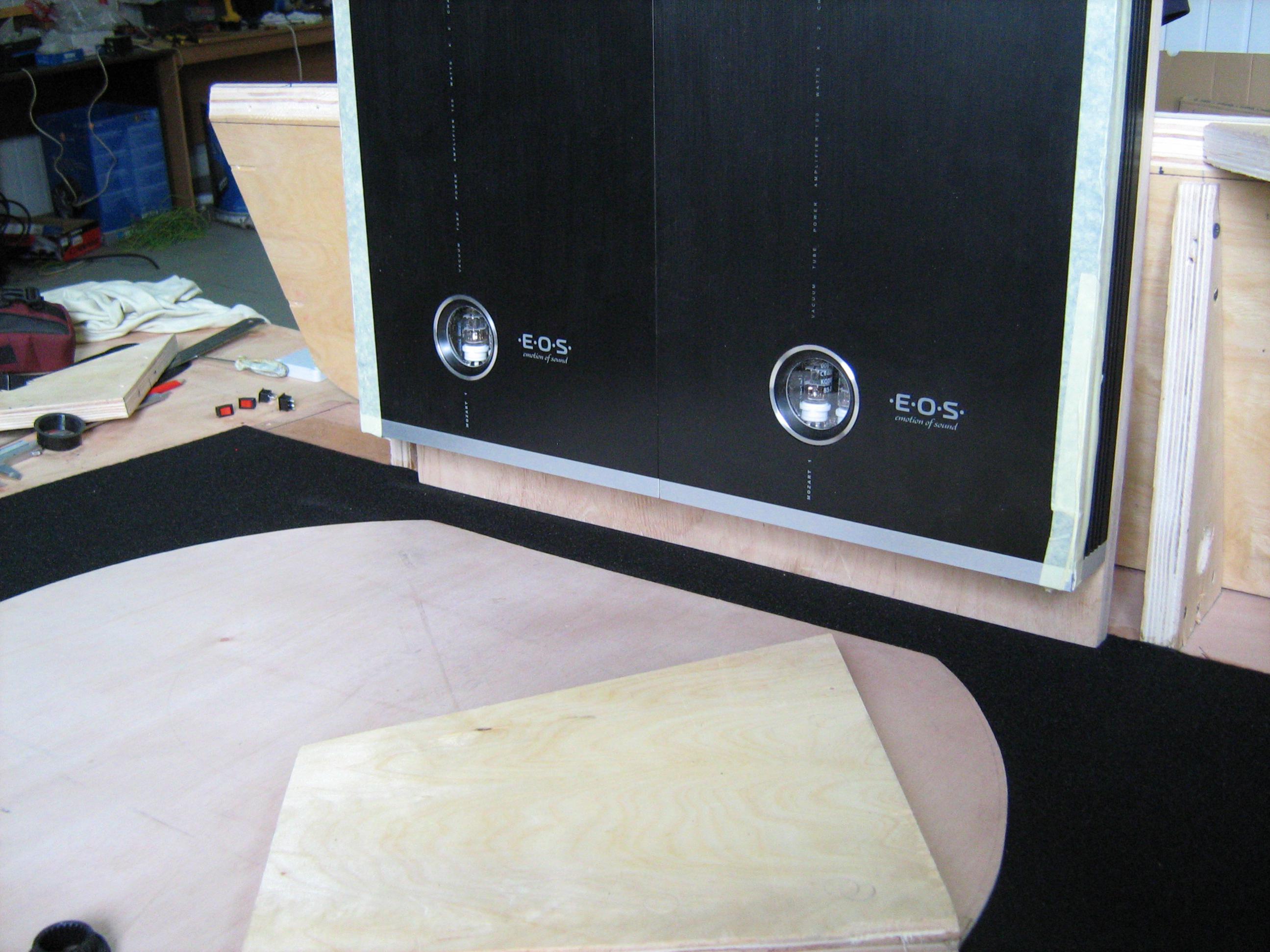

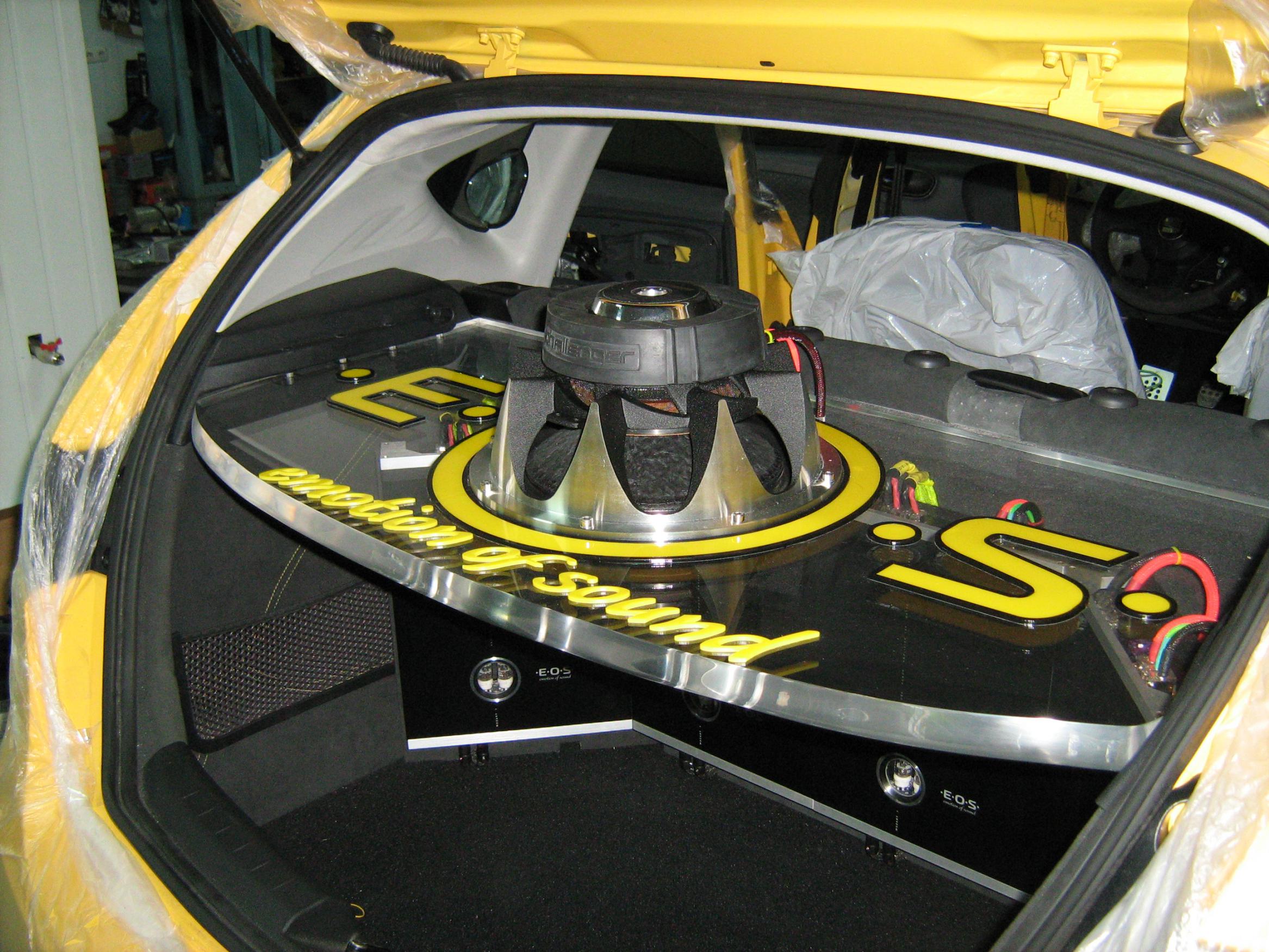

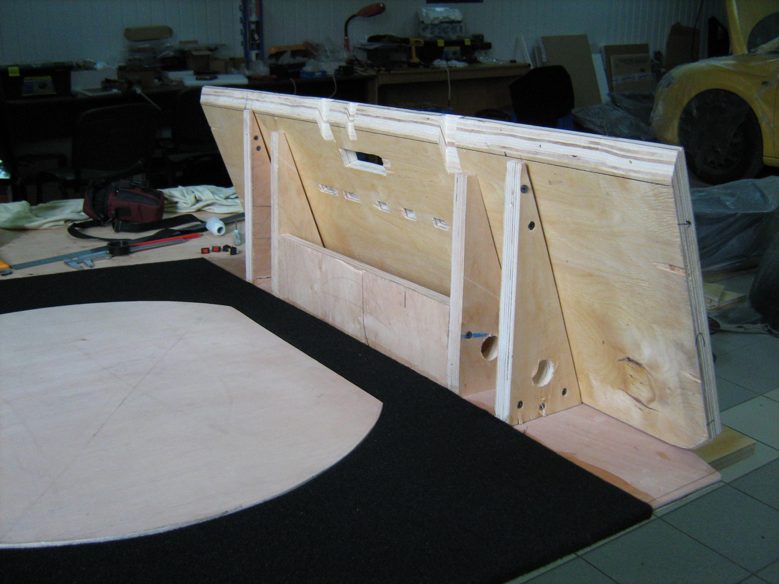

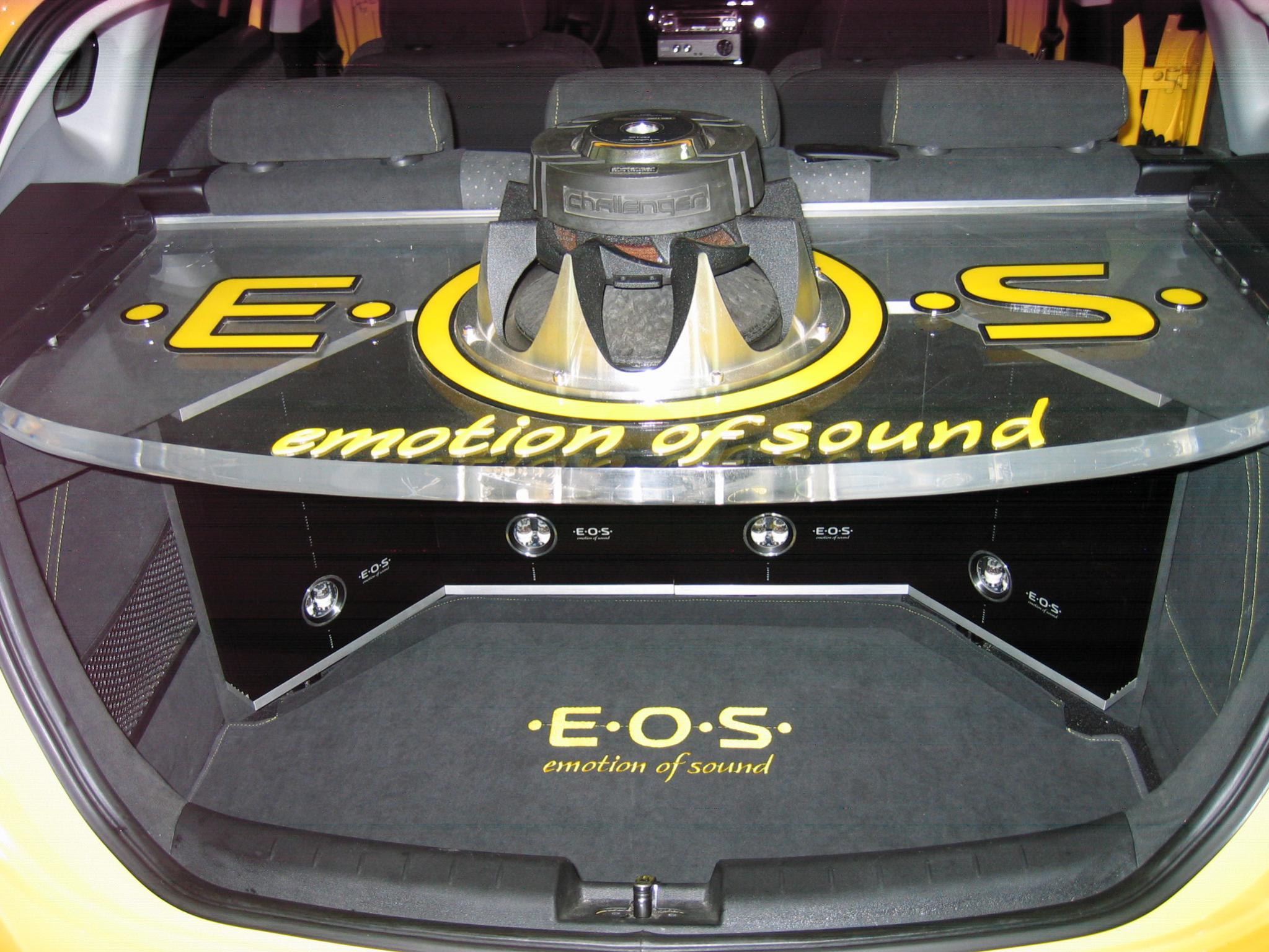

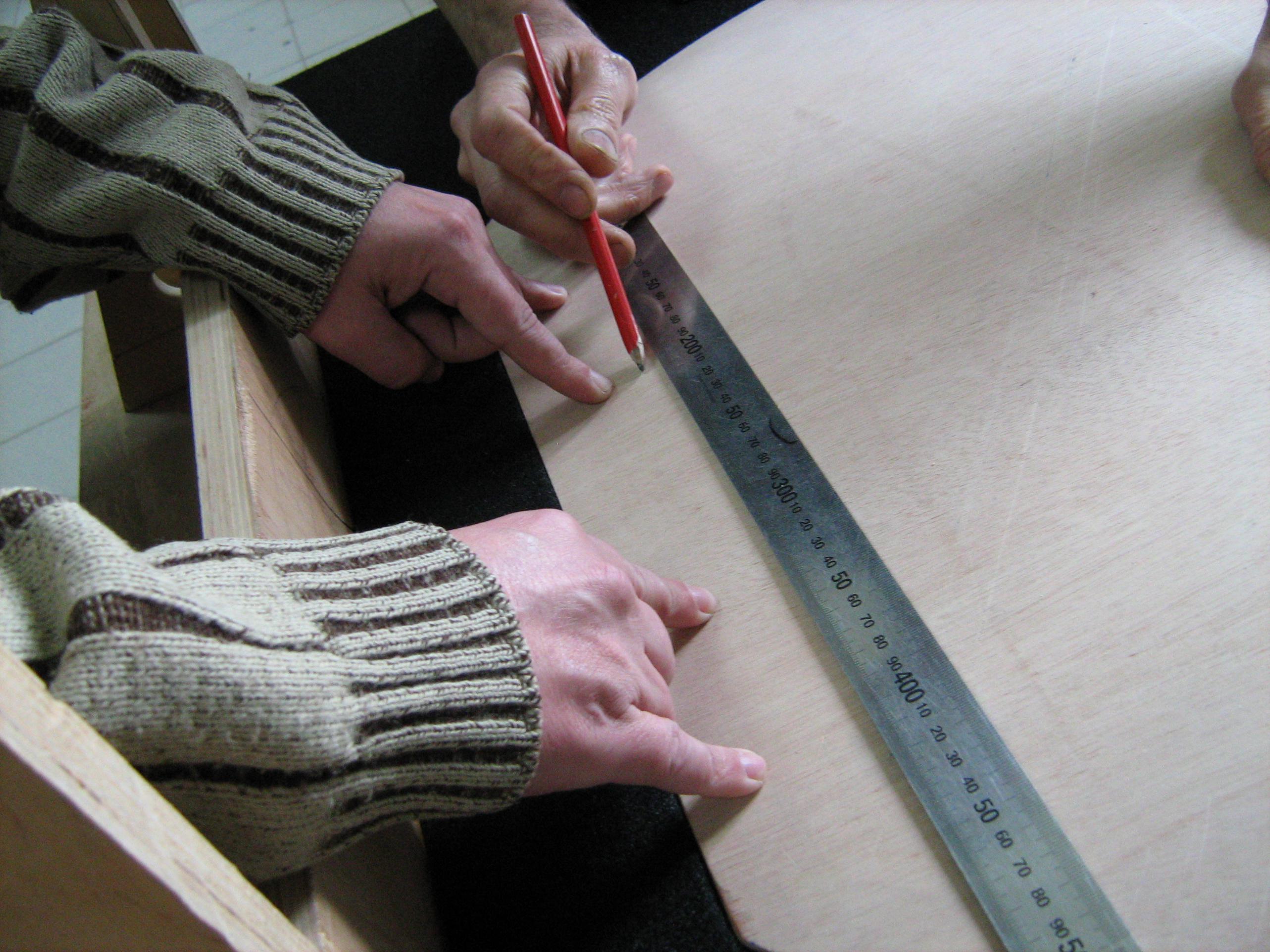

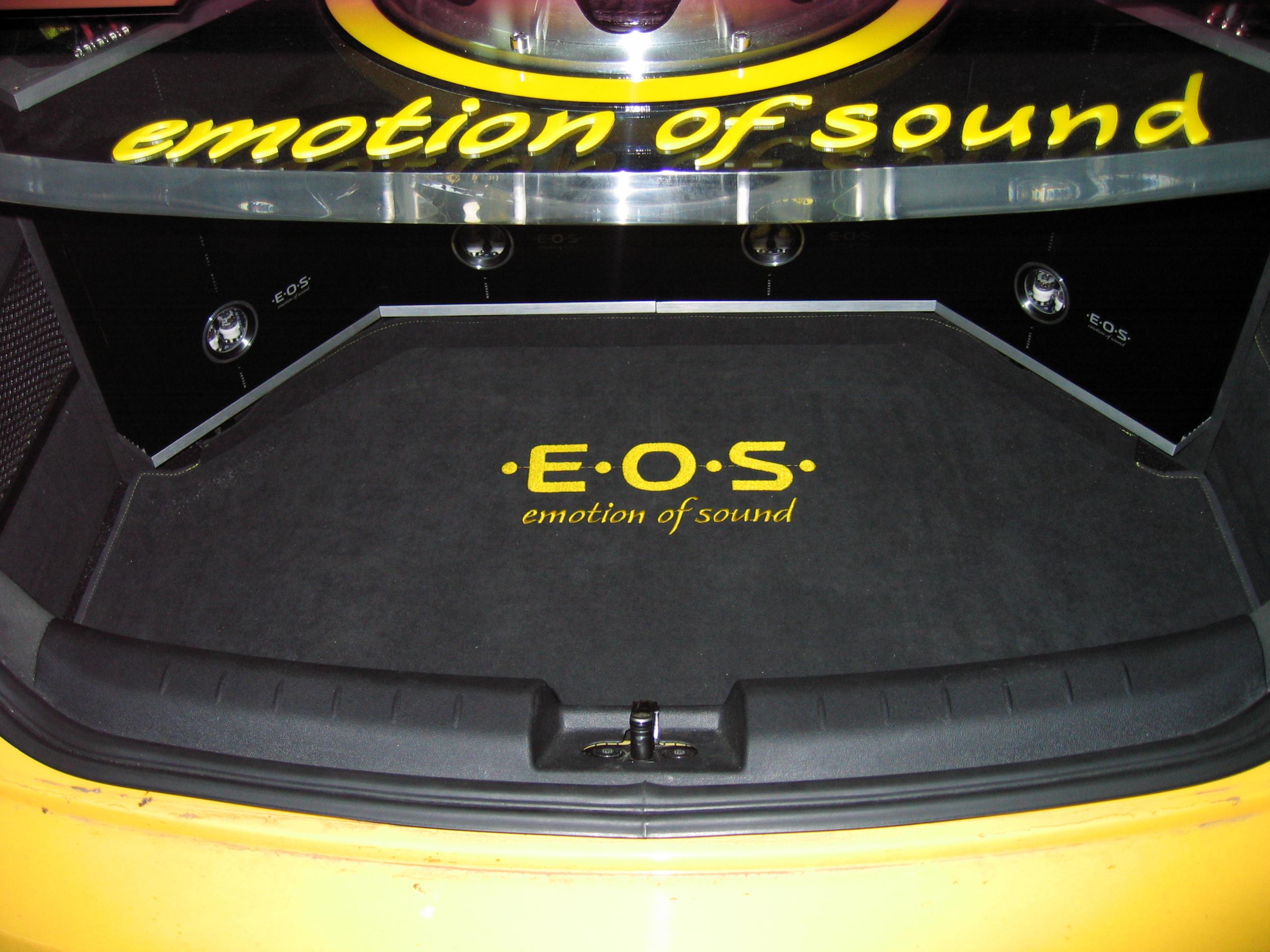

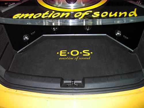

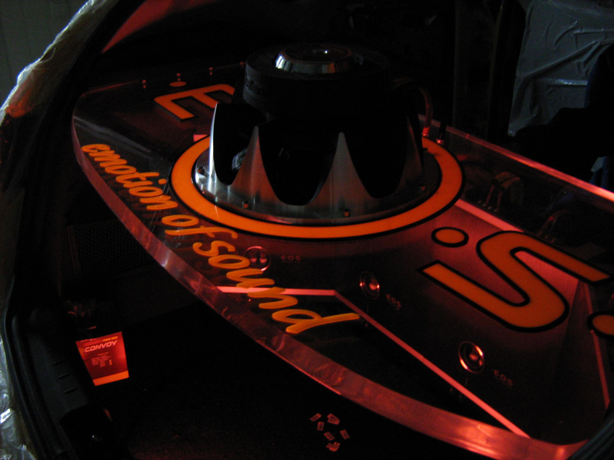

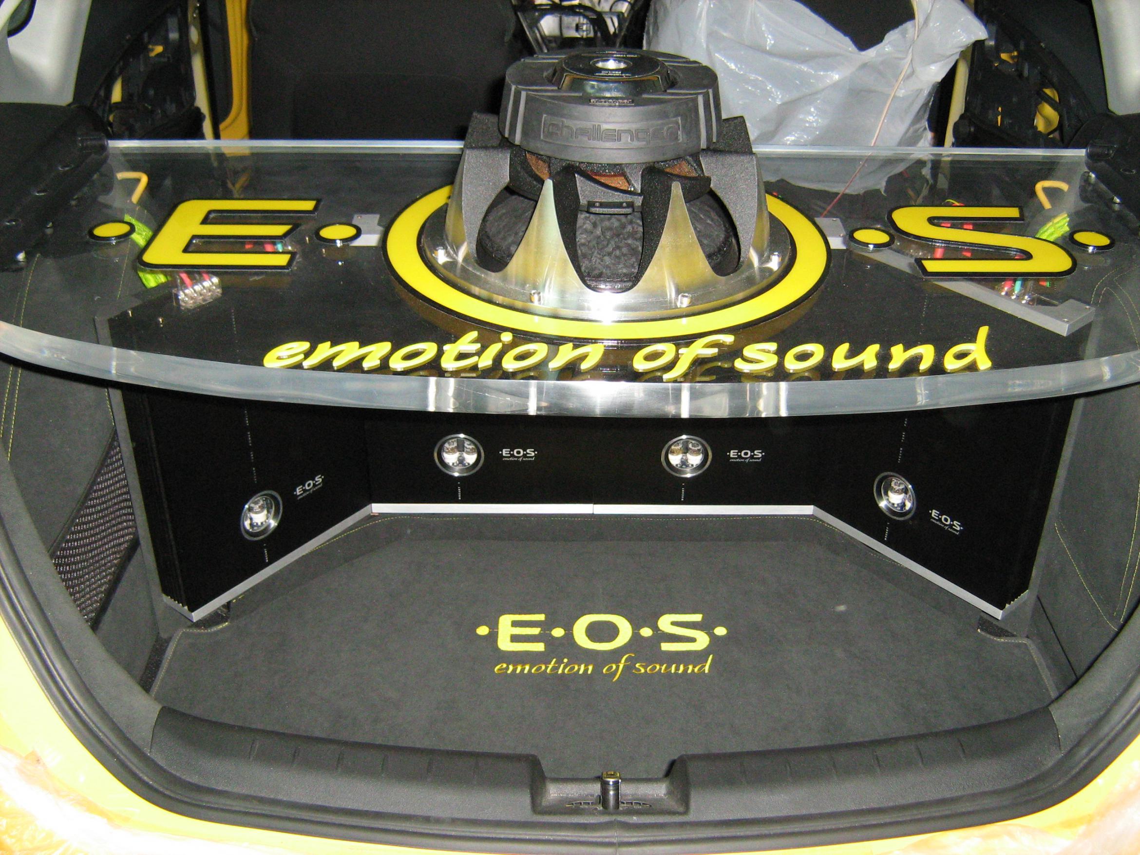

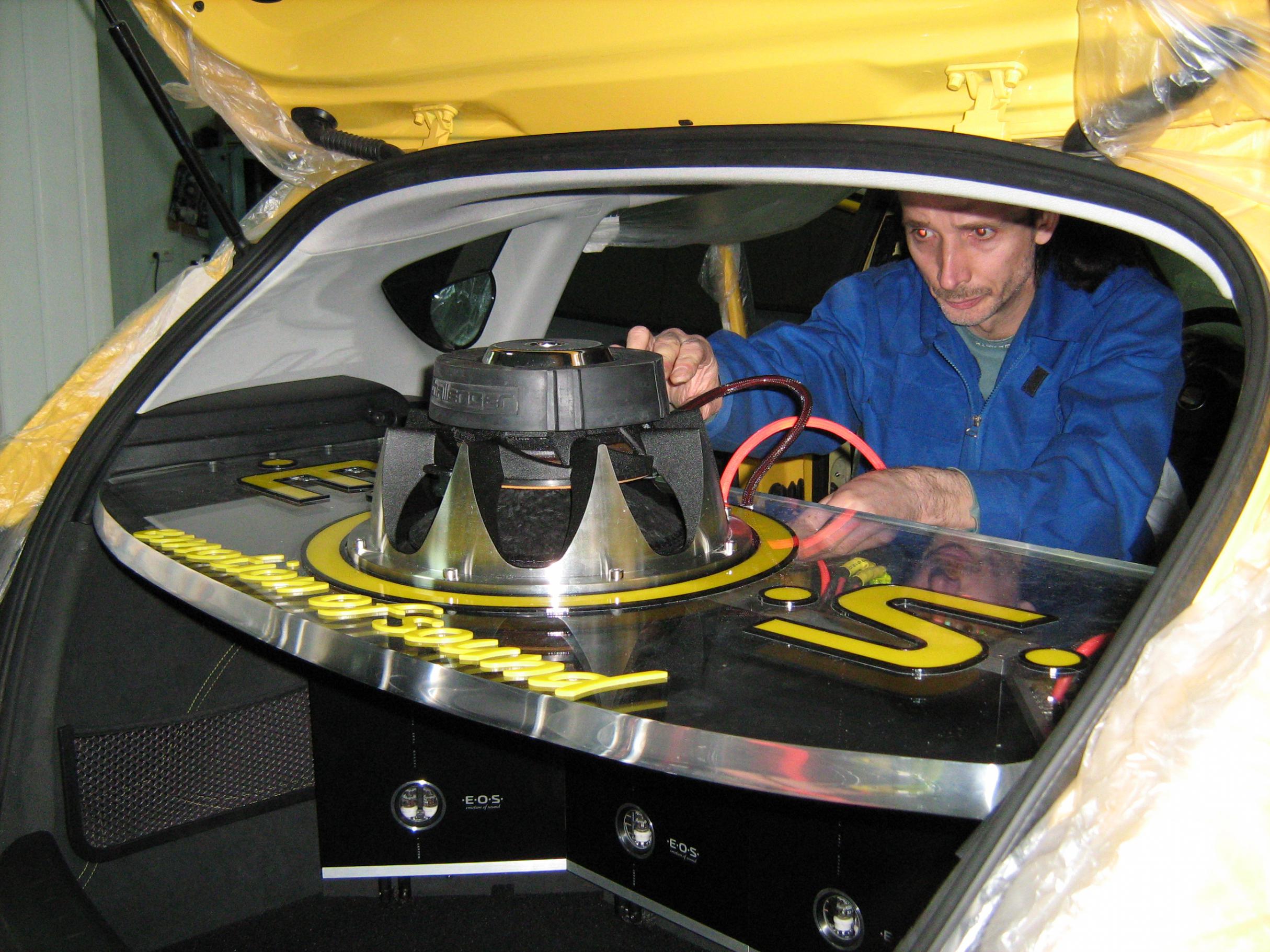

Сабвуфер.
Быстро пишется да долго делалось.....
Единственный компонент, не поменявшийся в системе с самого начала.
Изначально - фришка, корзиной вверх - ностальгия по Фабии.

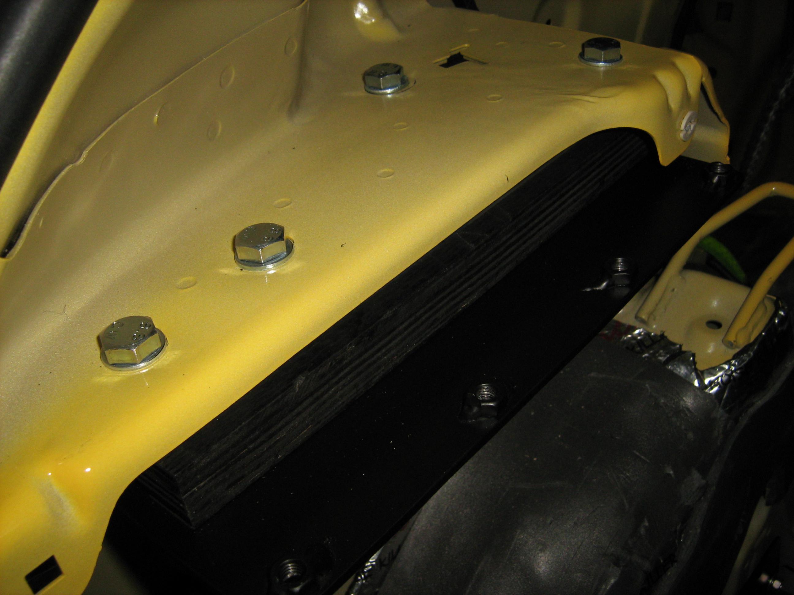

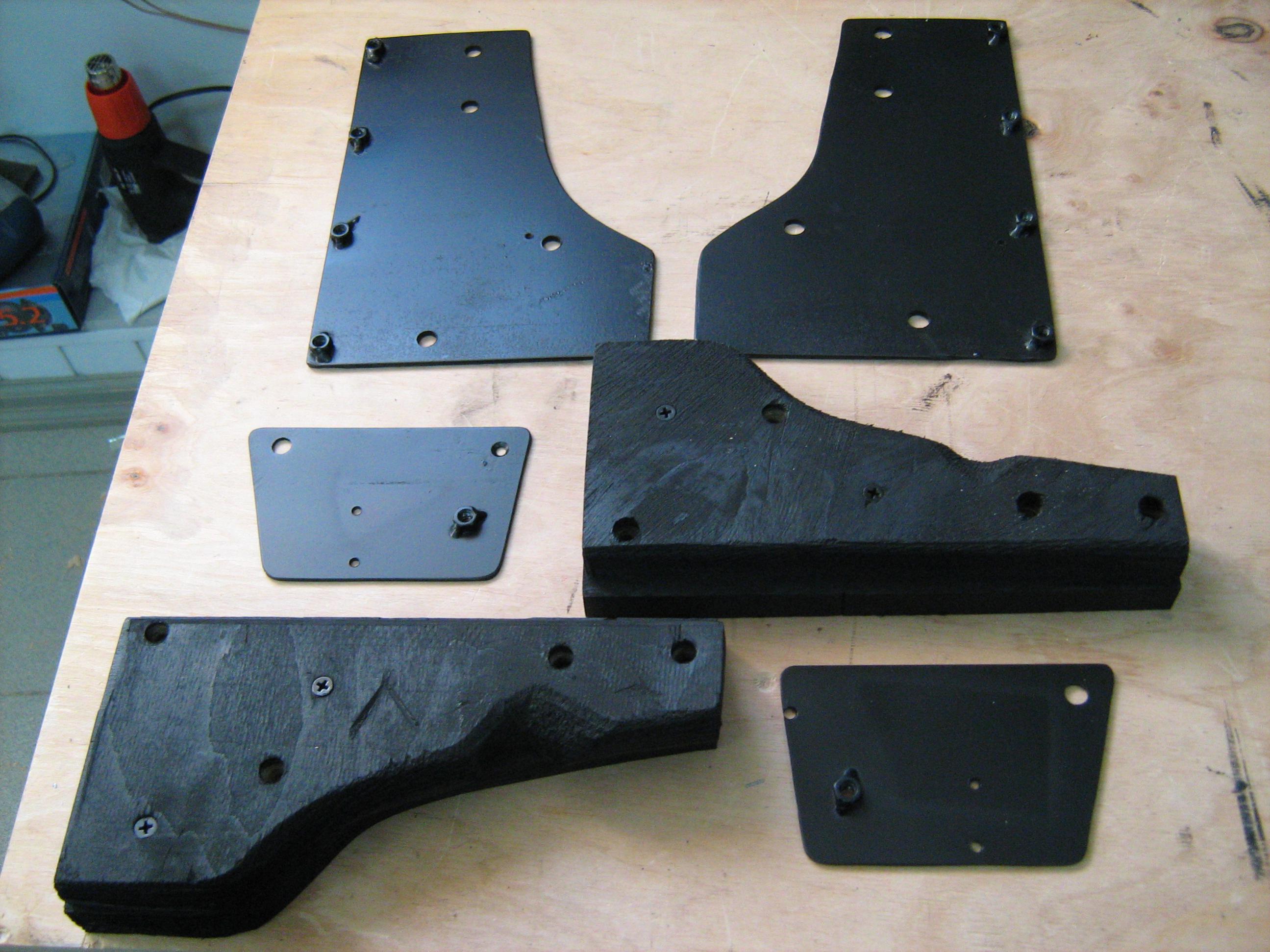

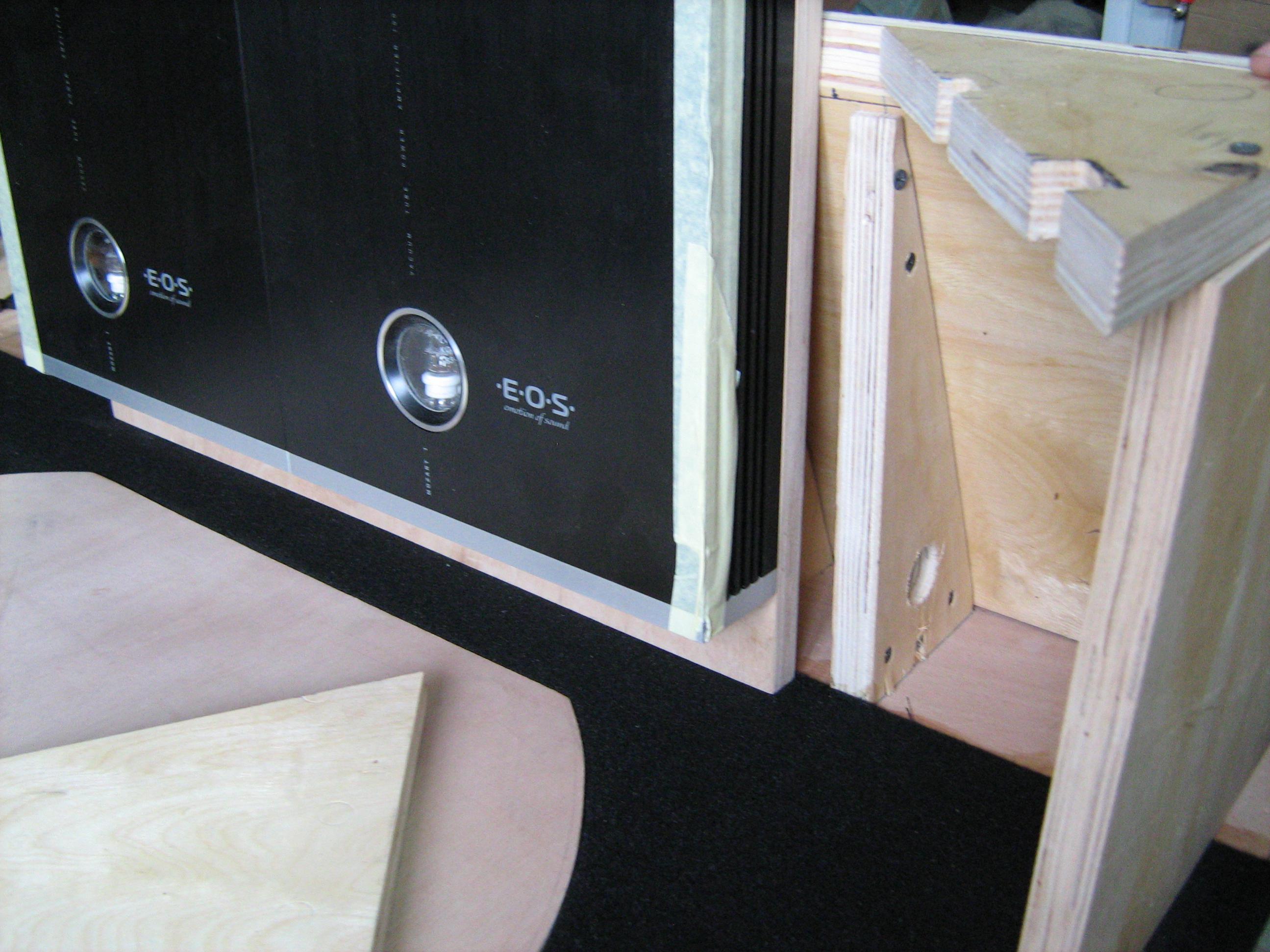

Меня трепали сомнения с самого начала что если сделать обычную (карпет или алькантара) полку - вид на усилки закроется. Тут как раз вовремя подвернулся немецкий полиакрил толщиной 26 мм (сцуко дорогущий но отступать было некуда) и умельцы с оборудованием, позволяющим работать с ним.

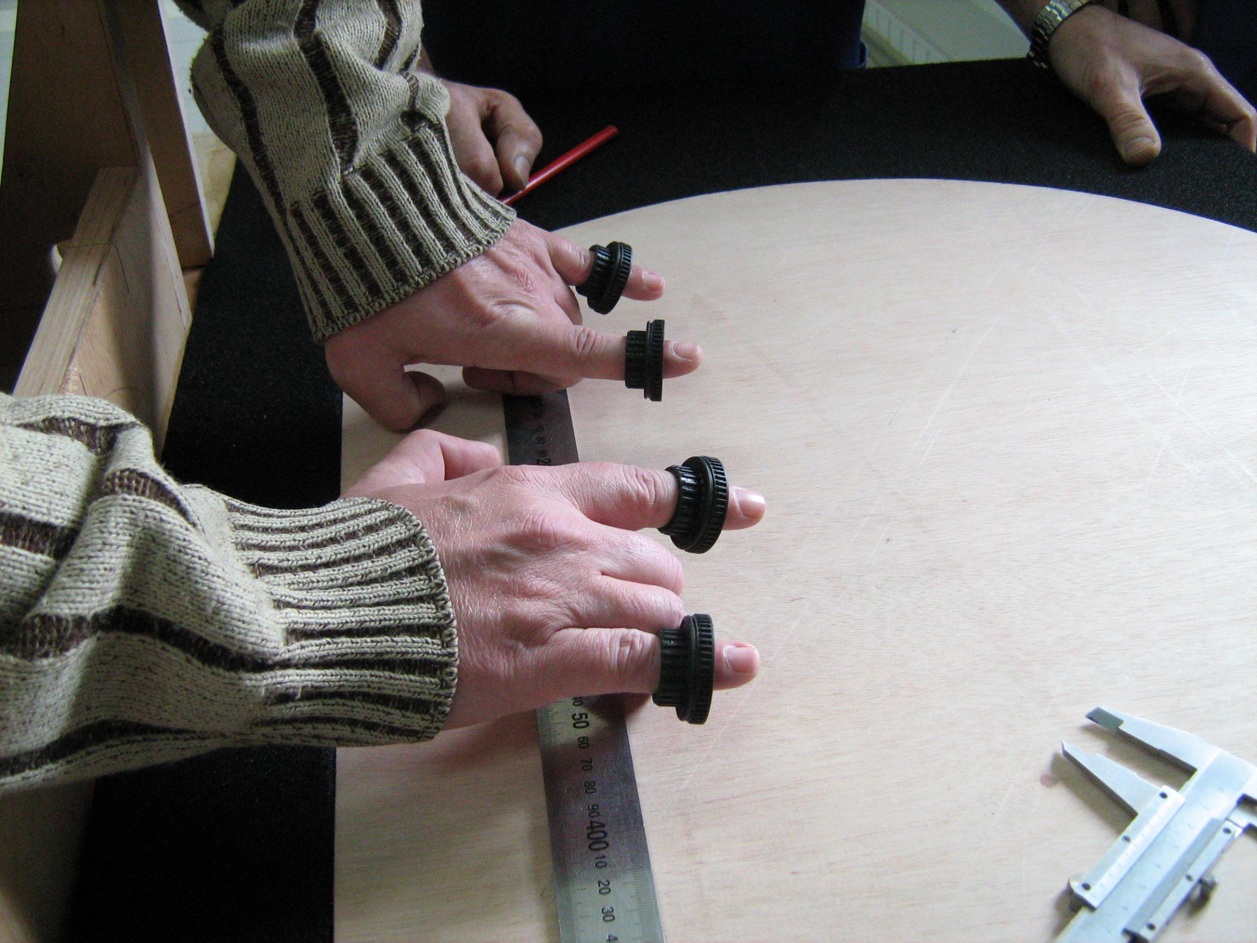

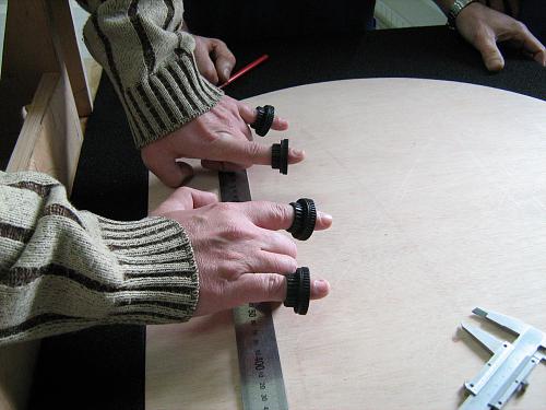

Единственное их условие было - макет и чертёж ОДИН и СРАЗУ, распилим по предоставленному а оно не подойдёт - купите ещё один кусок с работой (на минуточку так 550 уе ). А там ещё и задний торец в двух плоскостях для сопряжения (прилегания) с обшивкой задней двери. А надо было - герметично, понятно что для фришки - важнейшее условие.
Короче говоря, извели два листа хванеры и 4 дня времени......
Получилось с первого раза.

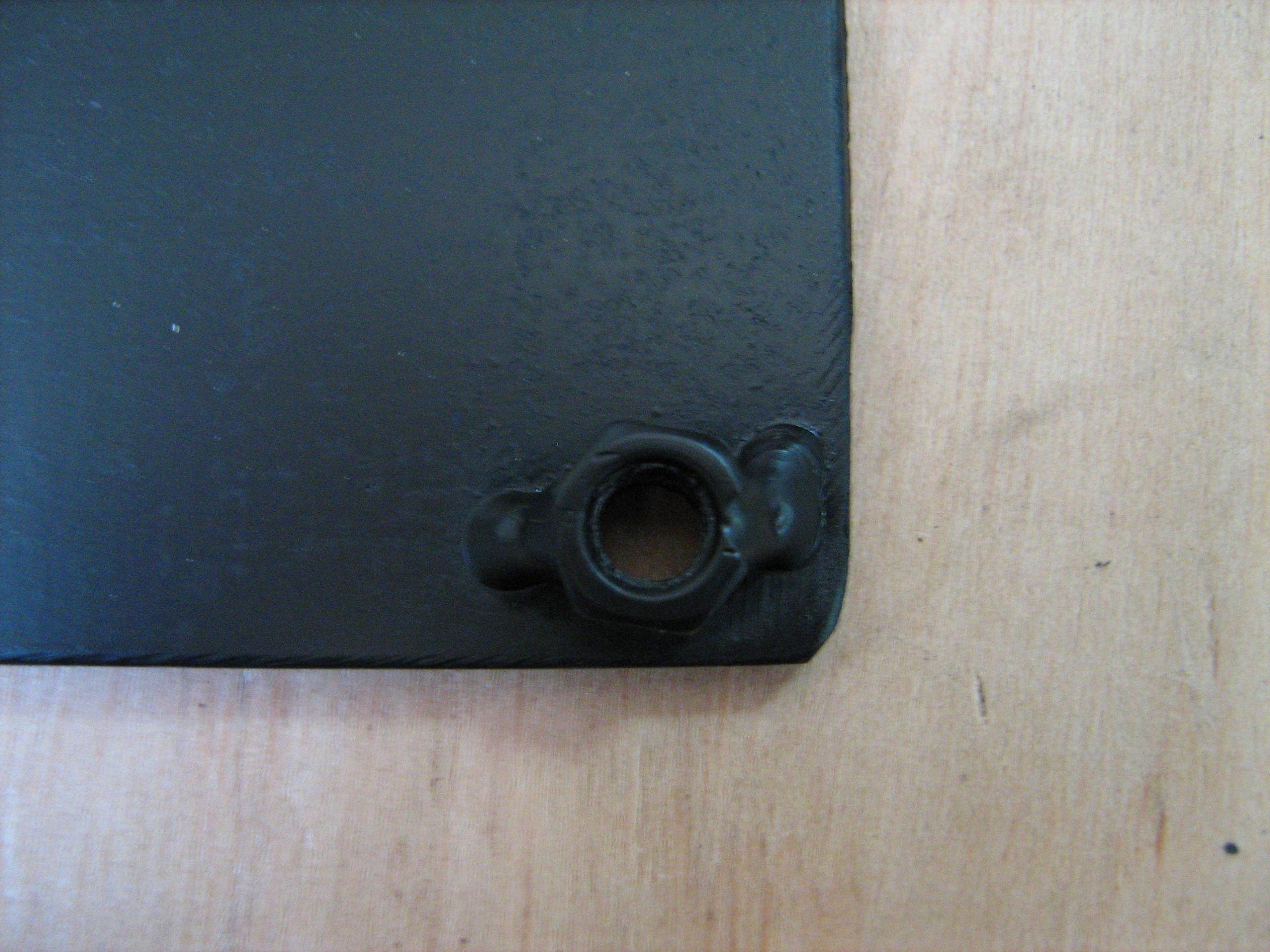

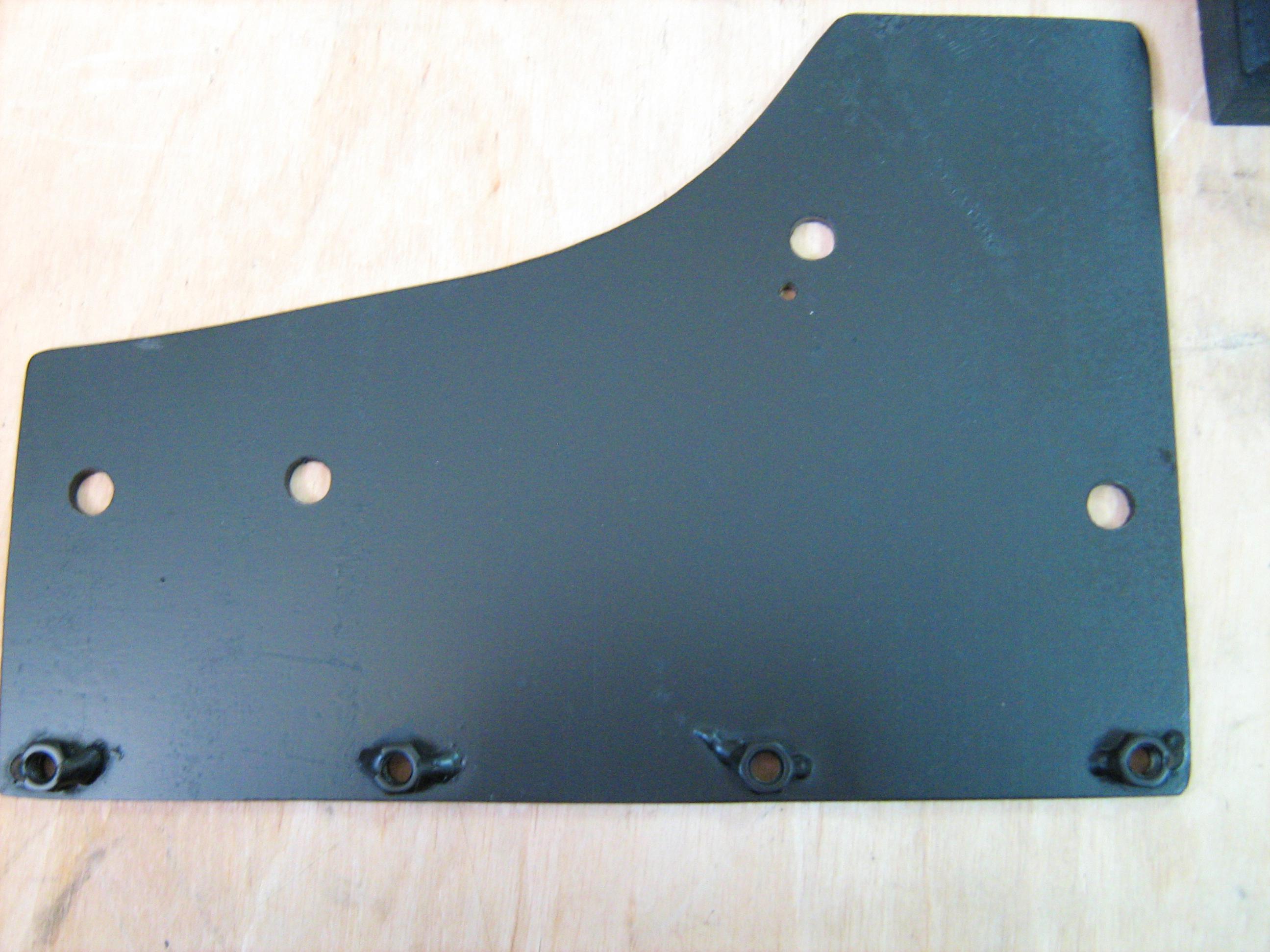

Крепёж к кузову - через деревянные проставки (для выборки высоты) металлические (4 мм) крепёжные планки крепятся на болты м10 непосредственно к "ушам" кузова.
По краям самой панели саба - по четыре отверстия, болтами м8 - уже к гайкам, наваренным на металлическую планку.
В итоге - очень крепко и надёжно.
Сверху весь крепёж закрывается штатными боковинами.

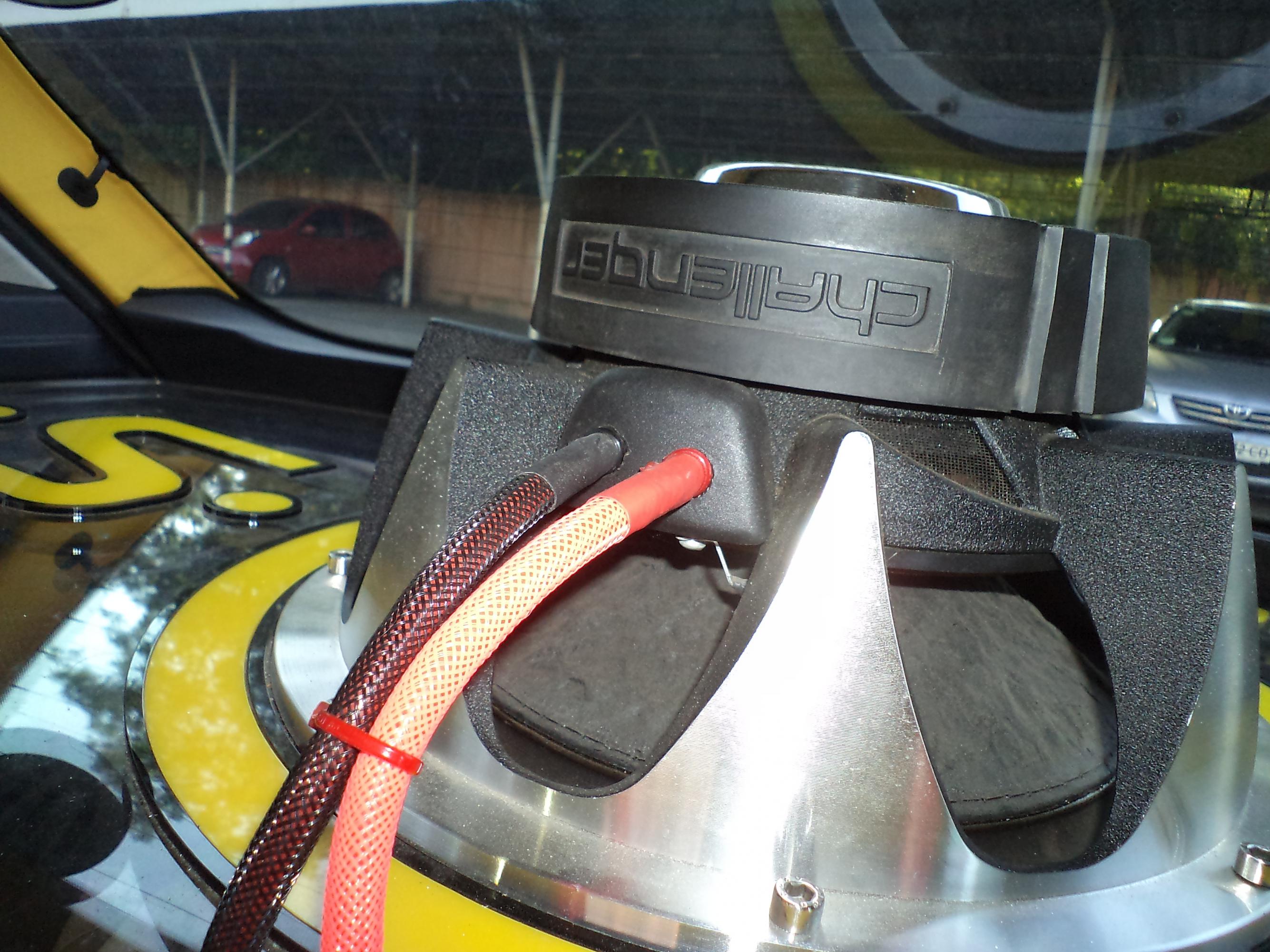

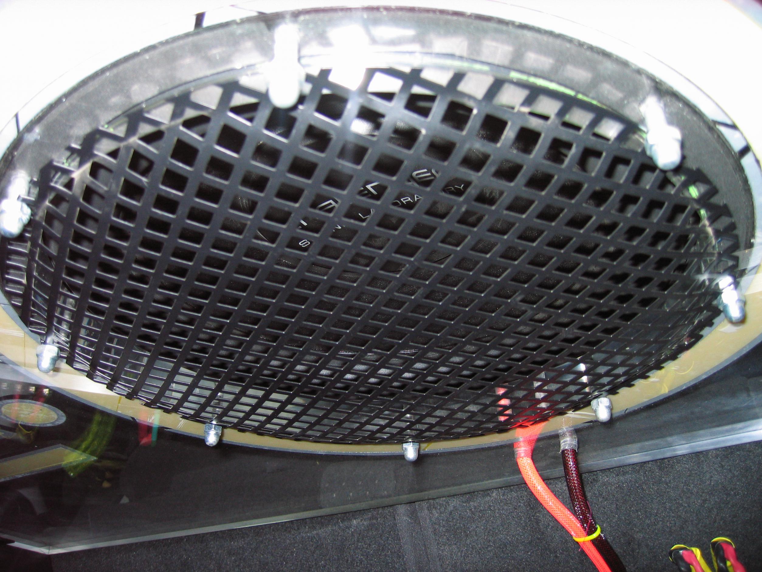

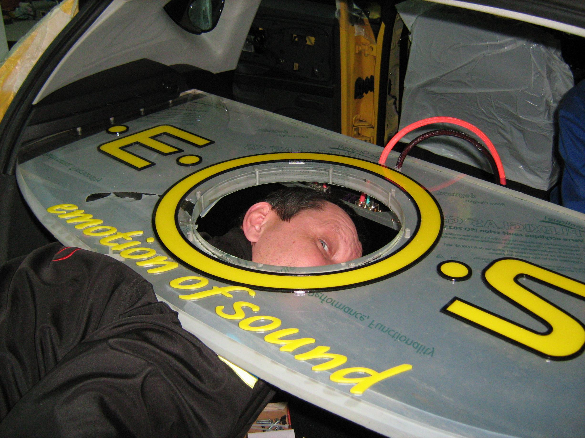

В самом акриле по диаметру отверстия под саб - отверстия, в них резьба под м6 и крепление саба болтами насквозную.
Голый чистый акрил смотрелся "слегка незаконченно", логотип EOS (буква О вокруг саба вообще шикарно вписалась по дизайну) из жёлтого (в цвет кузова машины) и чёрного акрила завершил общую картину дизайна полки с сабом.

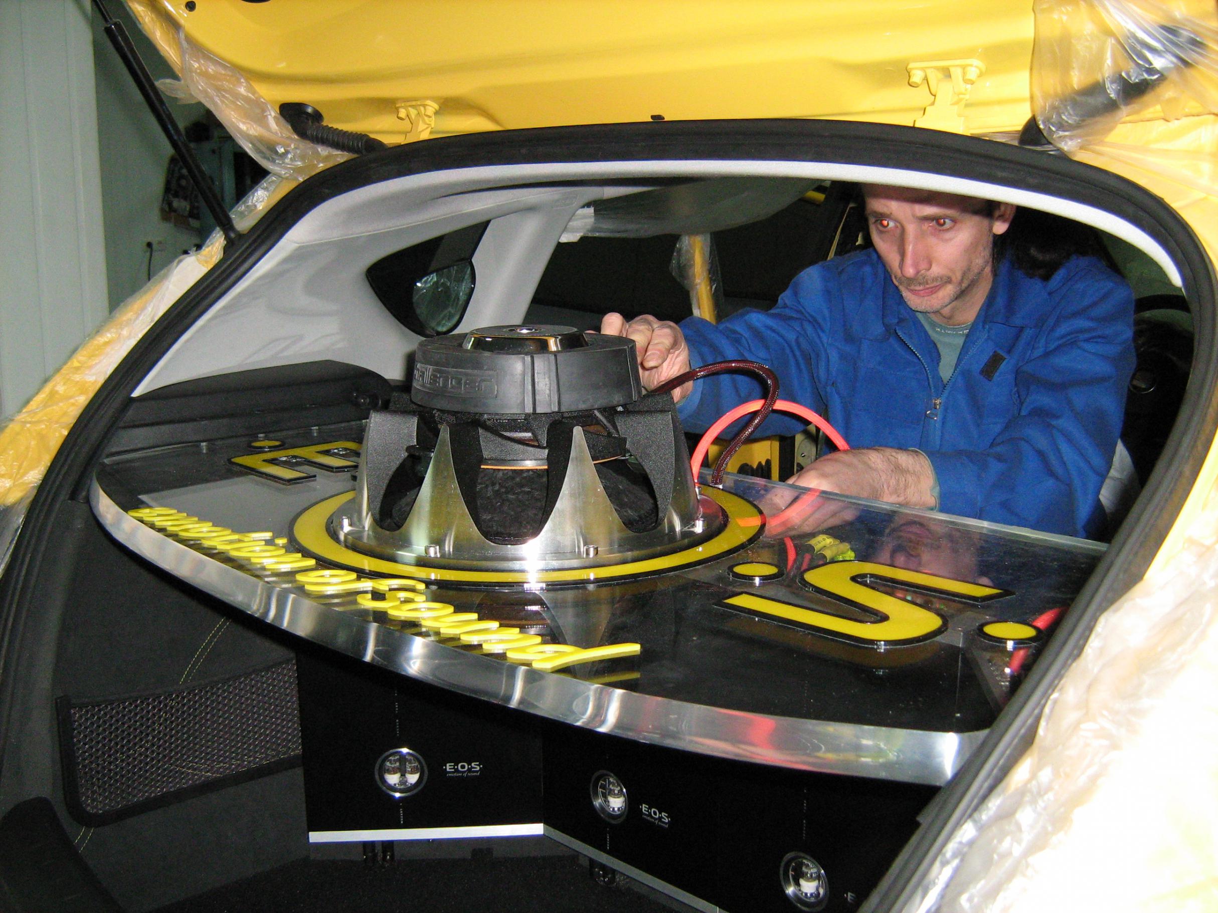

Последние примерки, подключение....

С обратной стороны - защитная решётка, гайками к болтам, крепящим сабвуфер. Хоть Правила и не требуют защиты диффузора динамика, установленного "выворотно", решили перестраховаться со стороны багажника, для собственного успокоения - вещи там всякие, картошка О чём ни разу не пожалел потом...
ПС. Кстати - акрил на порядки прочнее чем любые фанеры/дсп.
Если позволяет бюджет - рекомендую для полки под такого рода установку фришек.

Клеммы динамика снаружи закрыли пластиковой крышкой.
Марафет в виде подсветки багажника (сначала была красная потом в итоге лунная с оттенком жёлтого).
Парадные коврики с брендовым логотипом.
В общем, не знаю как вам, а нам кажется что багажник удался - не стыдно открыть "на людях"

Про пульт на руле я уже писал выше.

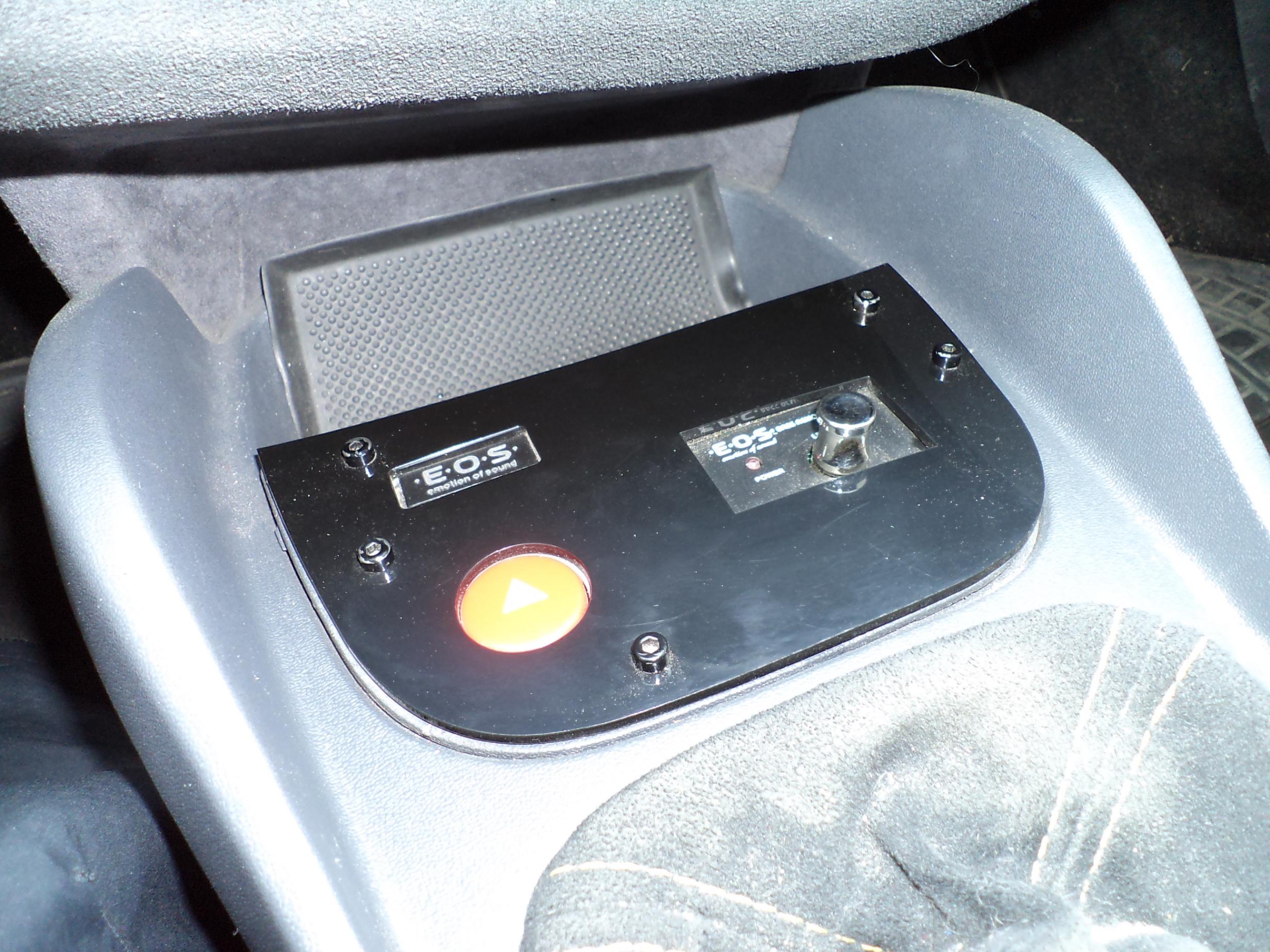

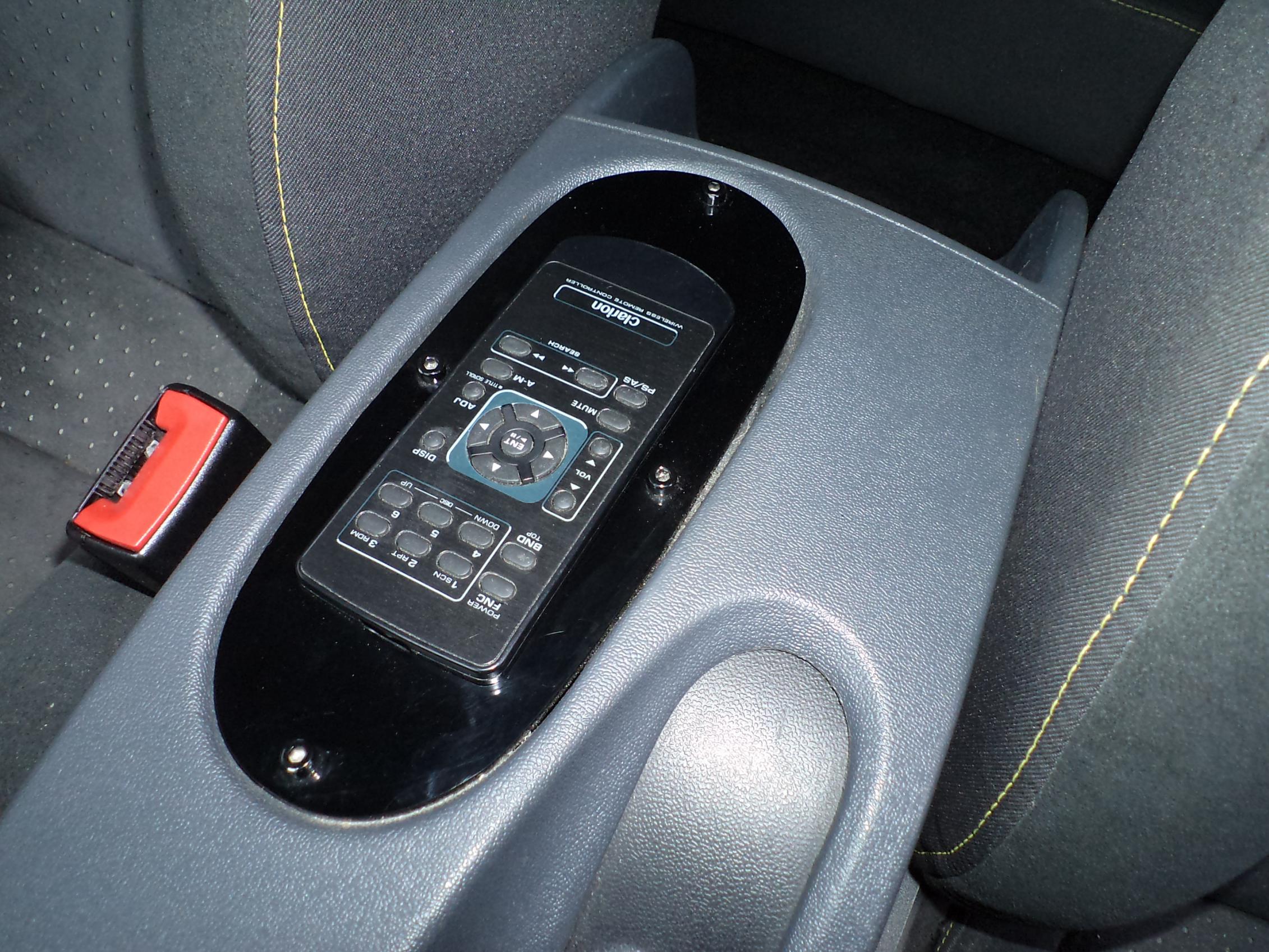

Для пассажира пульт установили между передними сиденьями, вместо подстаканников. Панель под пульт - тот же акрил. С пассажирского сиденья можно управлять как закреплённым (глазок смотрит в ГУ), так и при желании вынуть и взять в руки.
"Крутилочку" предусилителя первоначально впопыхах и при нехватке (как обычно) времени установили так.......
.....на первом же этапе услышали от судей "Фу, ну шо за лоховство!!! ", на второй этап уже переделали - тот же самый акрил.....

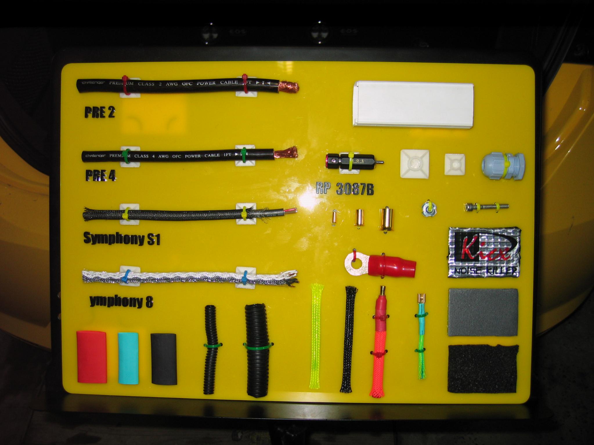

Для соревнований сделали стендик с образцами материалов и комплектующих. И DVD диск с полной презентацией.
Альбомов презентации было сделано уже не помню сколько, вариаций 10 или 12. От первых....
....до варианта 2011, уже в стиле Ye.S.Pro.

у меня такой вопросик увидел в презентации у вас конденсотори ЕОС,у меня тоже есть такой только 1,5ф,ну вот я только не знаю при подключении его нужно заряжать(через лампочку) или не чего не нужно ??
Старый 27.02.2012, 14:31   #99
Сообщение от Вова 1990 Посмотреть сообщение
инстал мего красивый!!
Спасибо.
Нужно.
Контроллера в нём нет.
ID:	15556   Нажмите на изображение для увеличения
