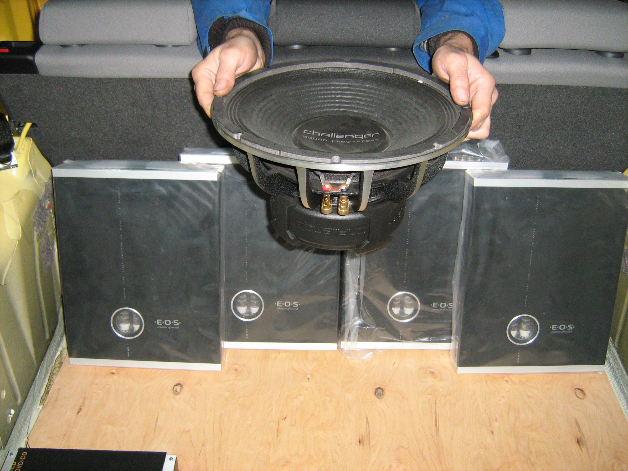

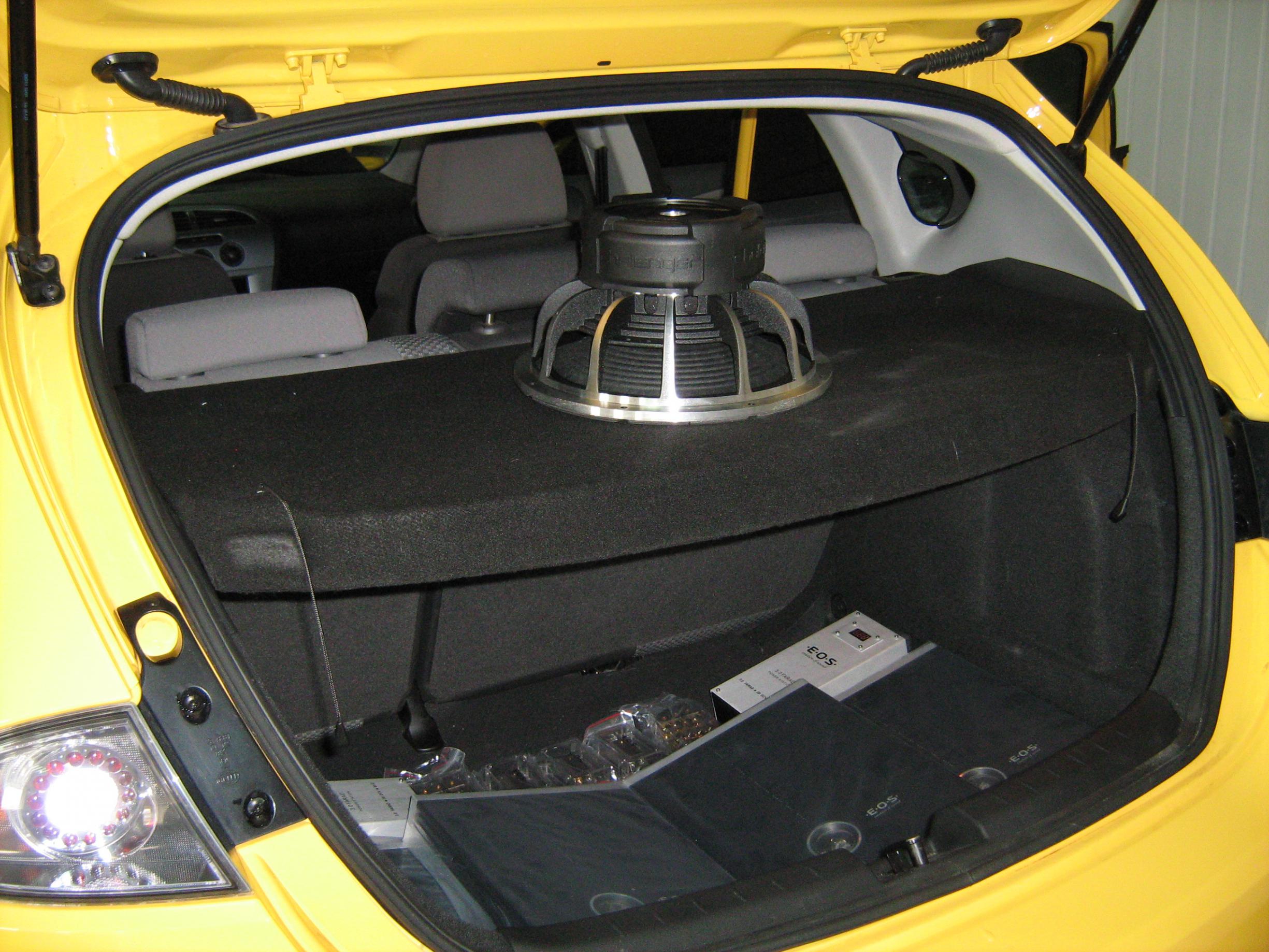

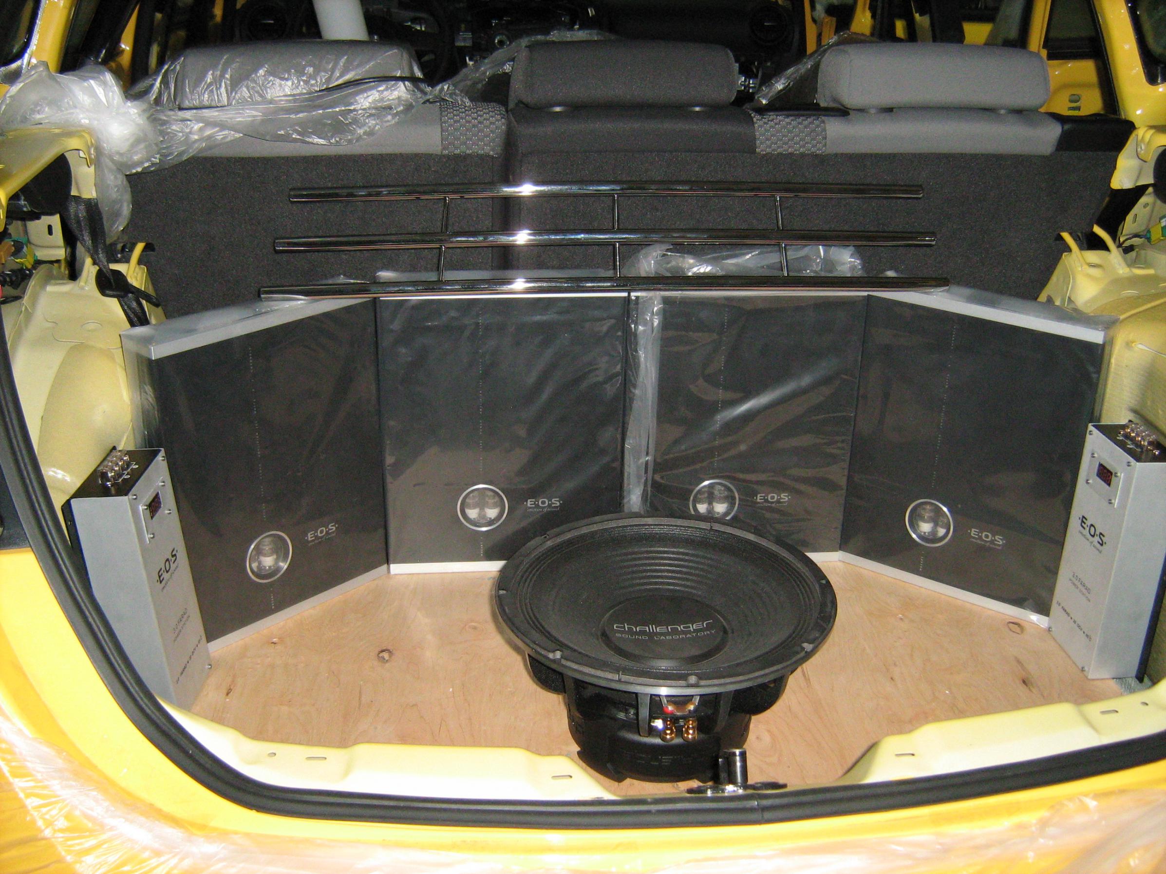

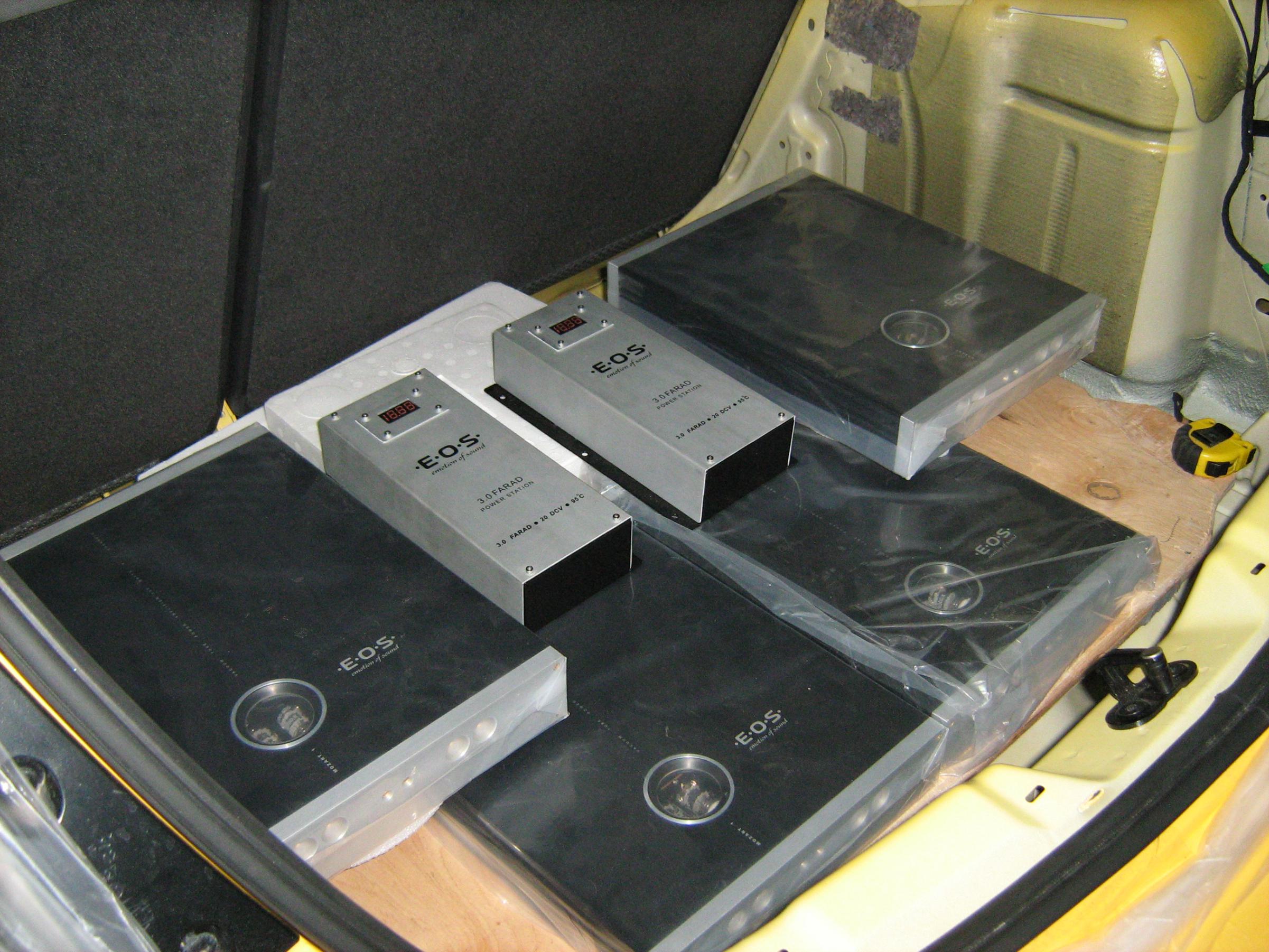

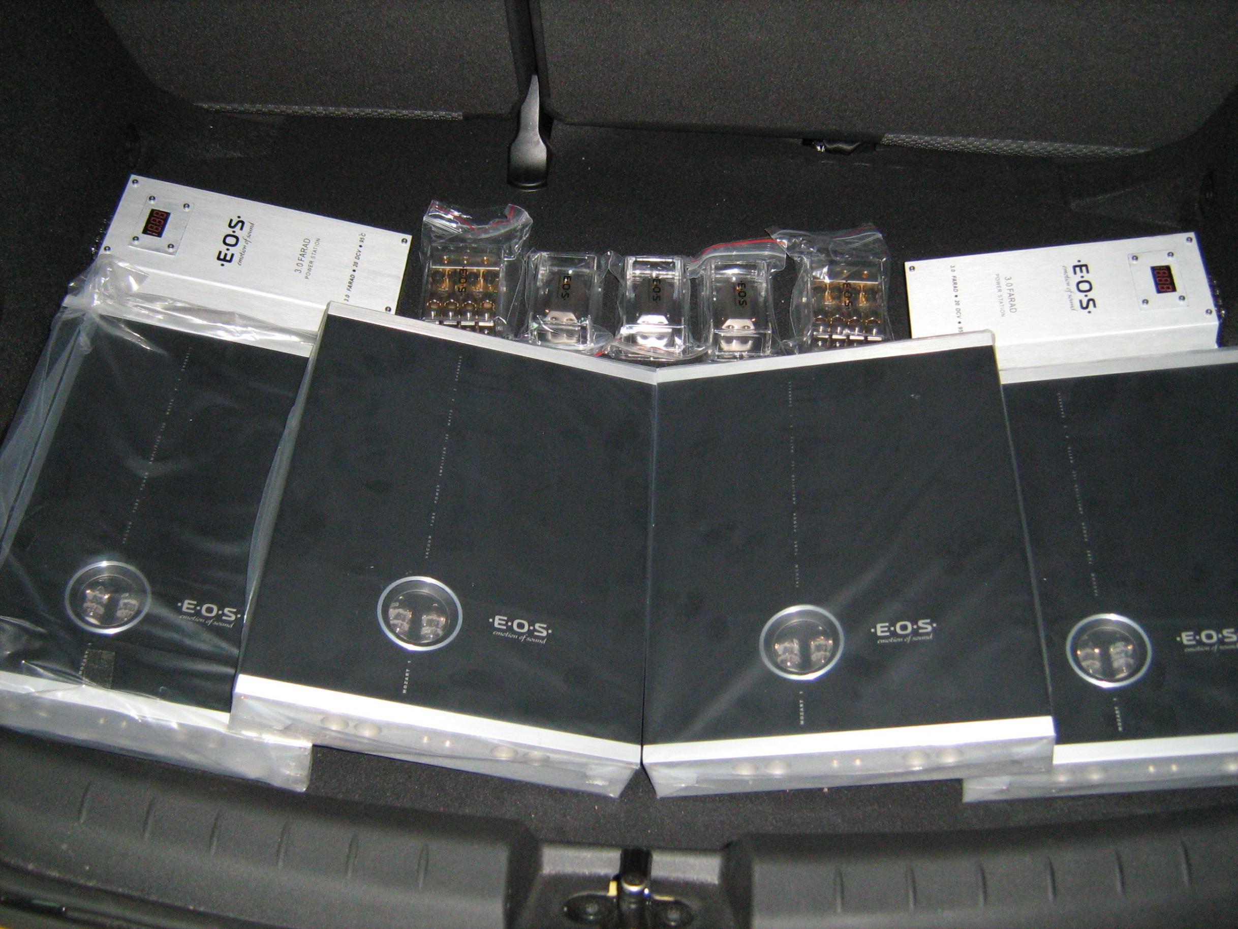

На стадии практического завершения по прокладке проводки пошли примерки....
Чего там только не побывало - и СЧ/ВЧ практически в одном флаконе, и разное железо....
И разная компоновка в багажнике пробовалась....

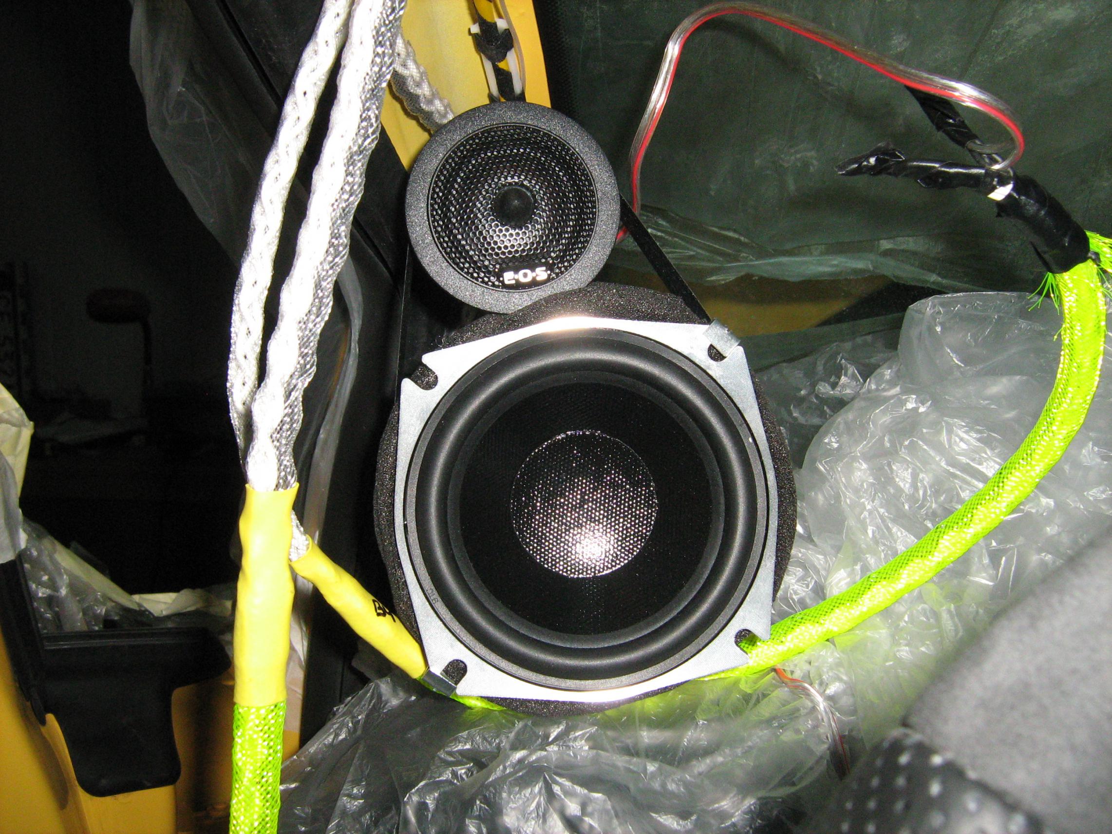

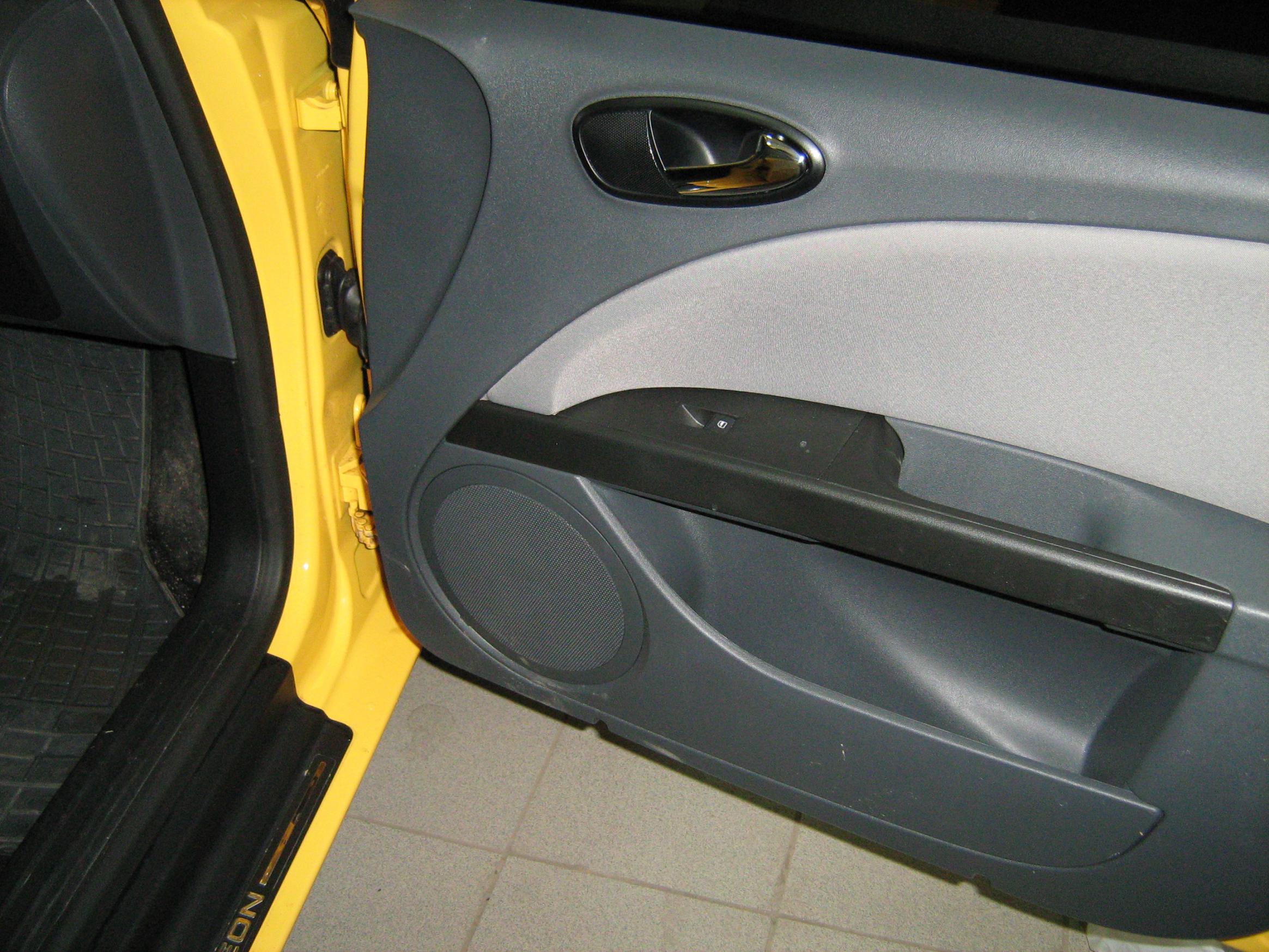

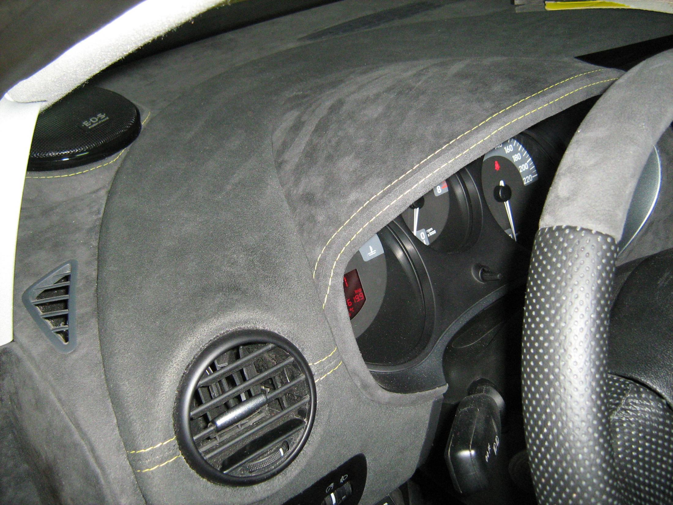

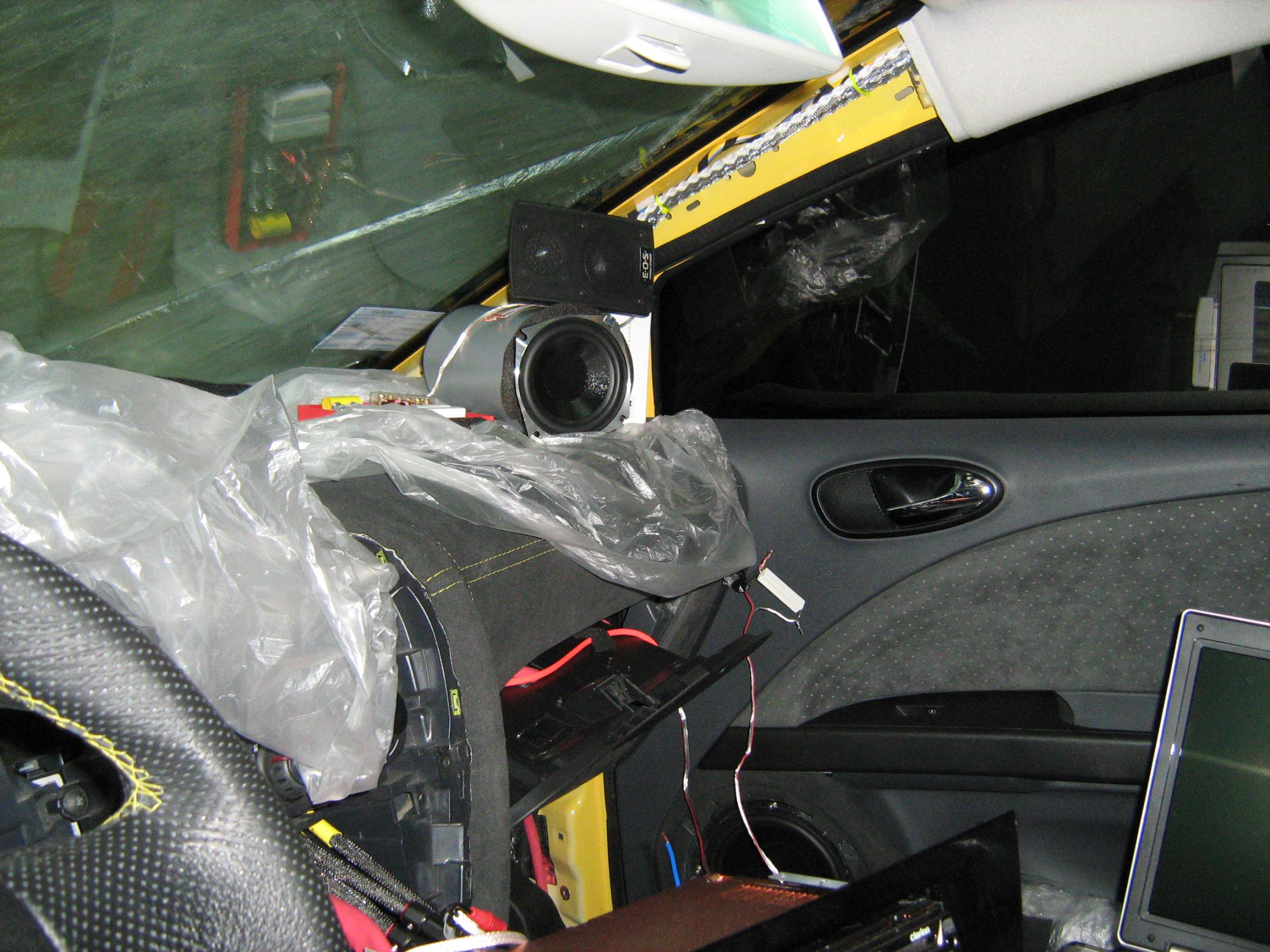

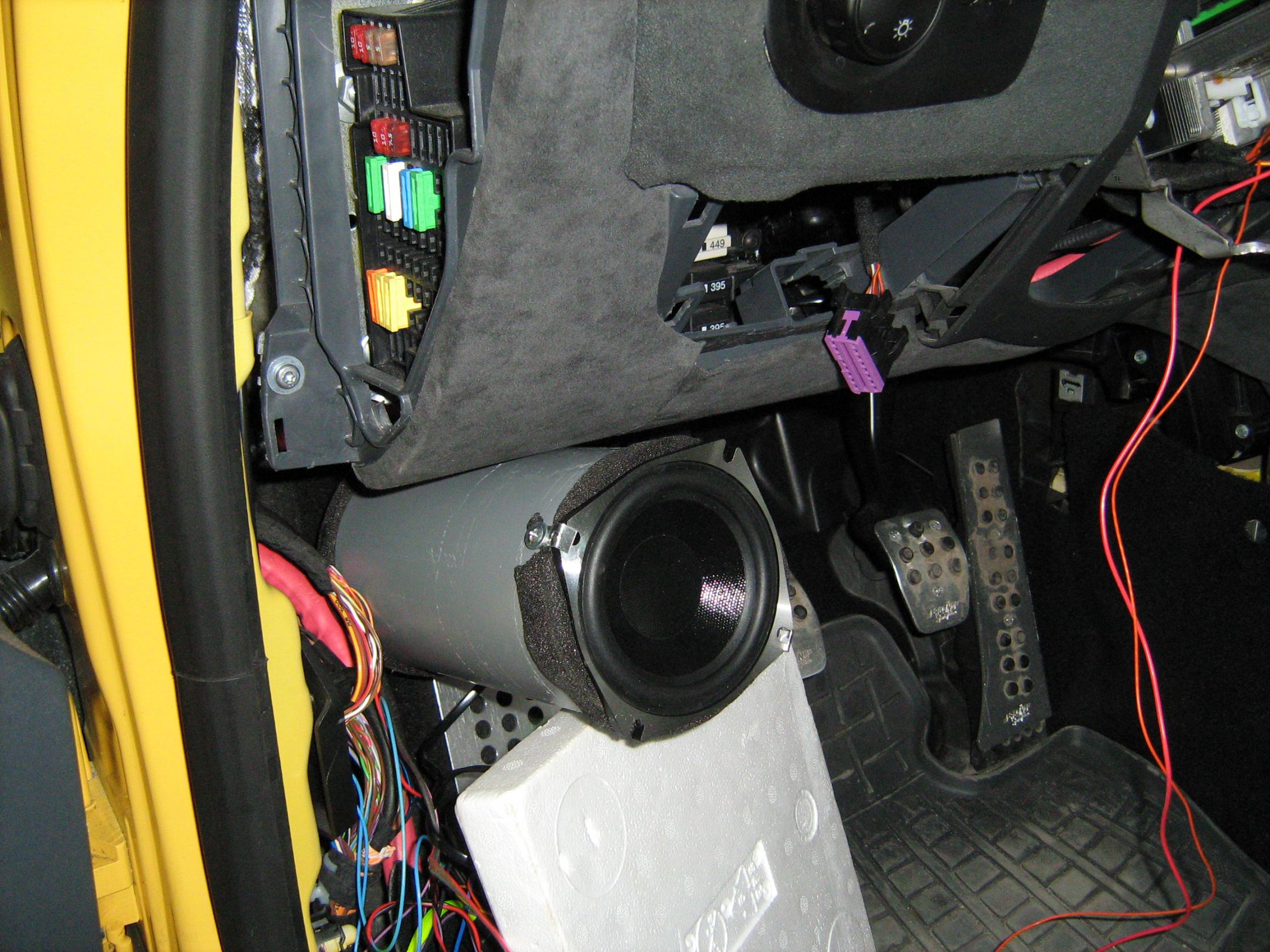

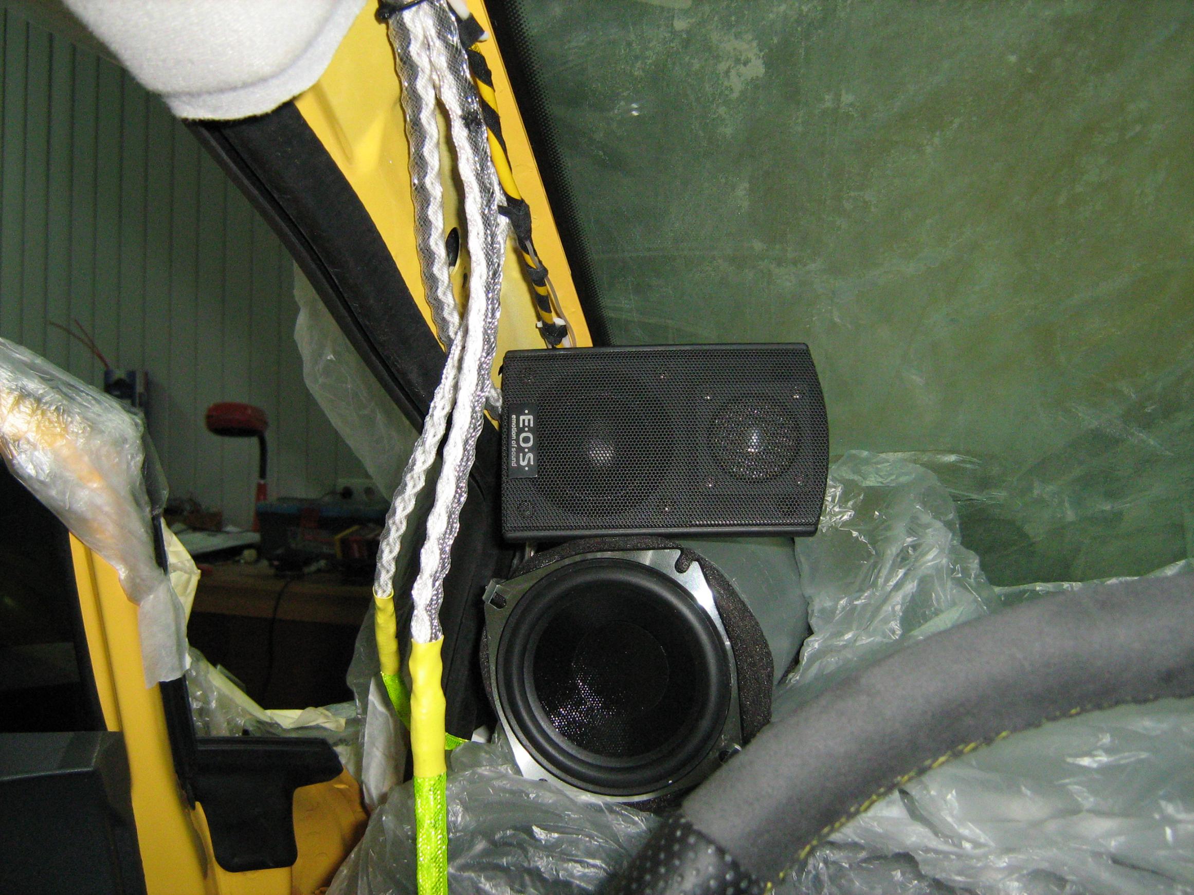

В итоге - мидбас в двери, СЧ - на отражение от стекла, ВЧ - "в лоб", саб - фришка (кстати саб - единственный компонент из акустики, не менявшийся с самого начала), усилители - "книжкой", без дополнительного охлаждения.

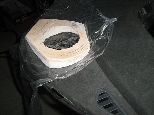

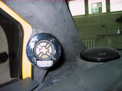

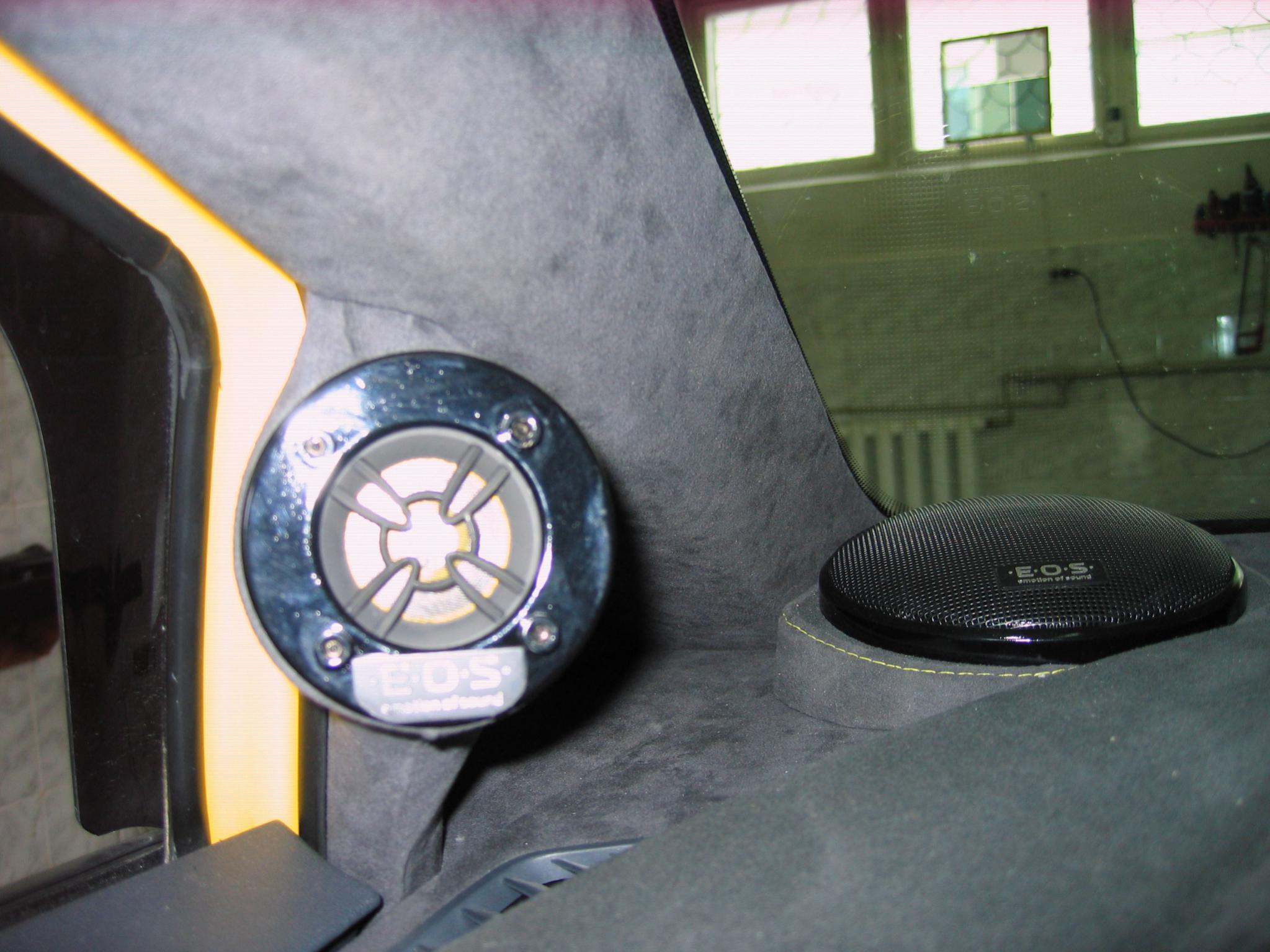

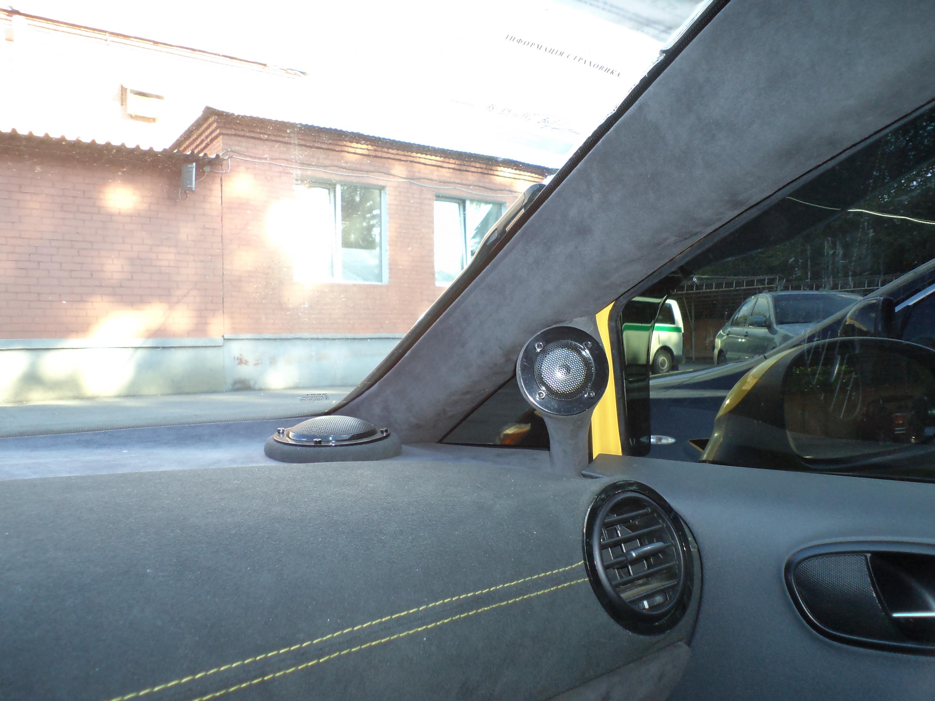

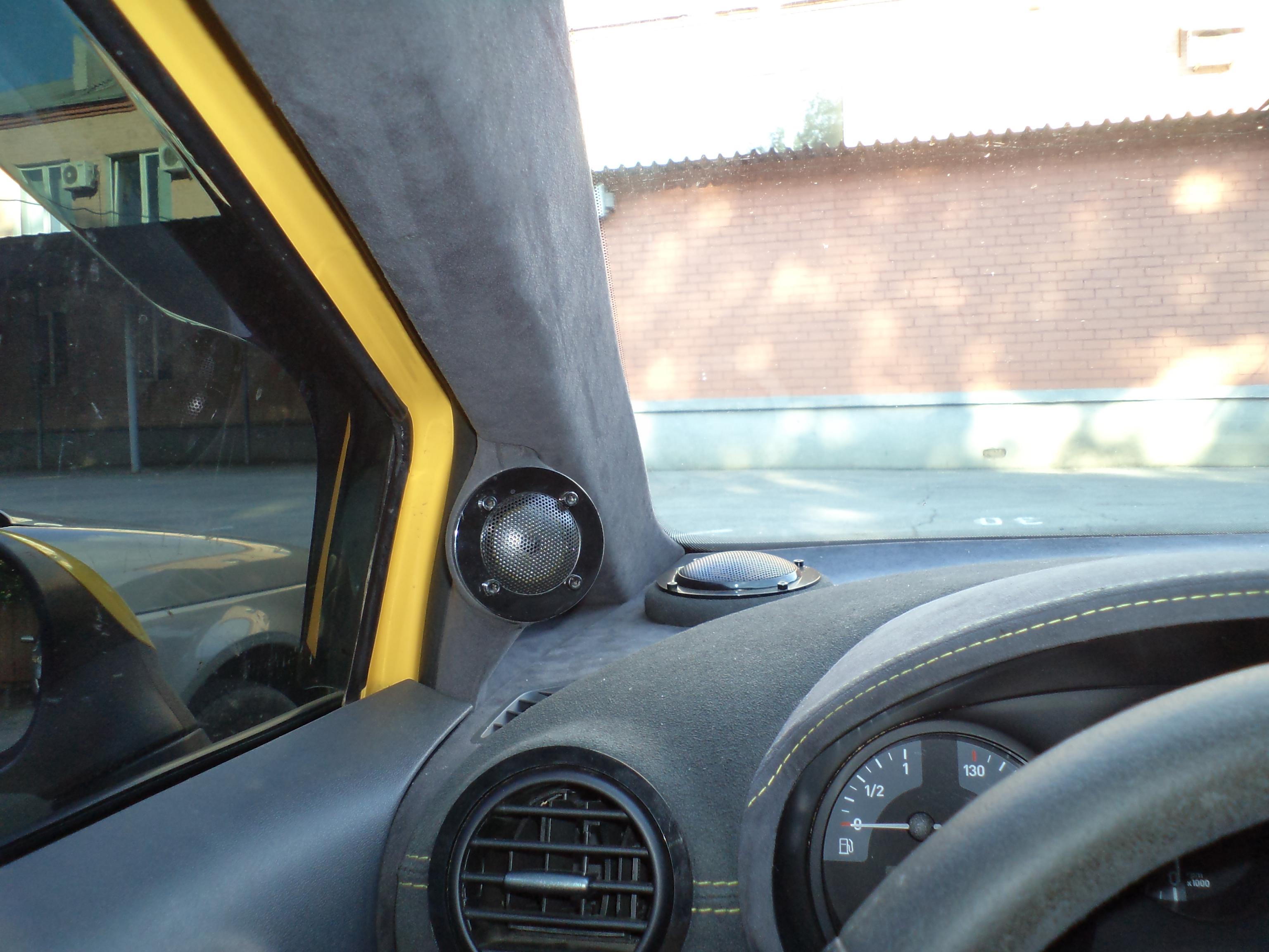

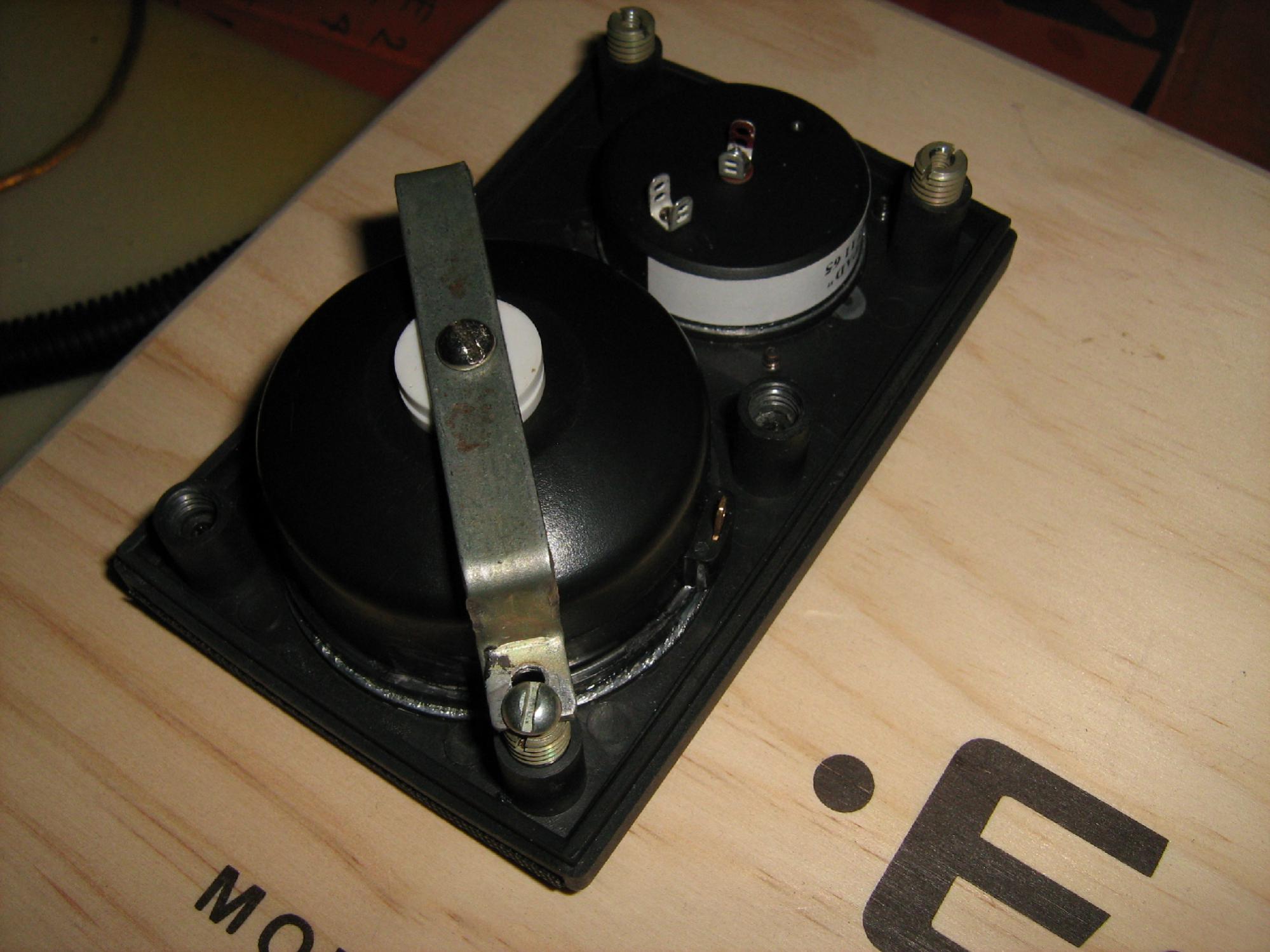

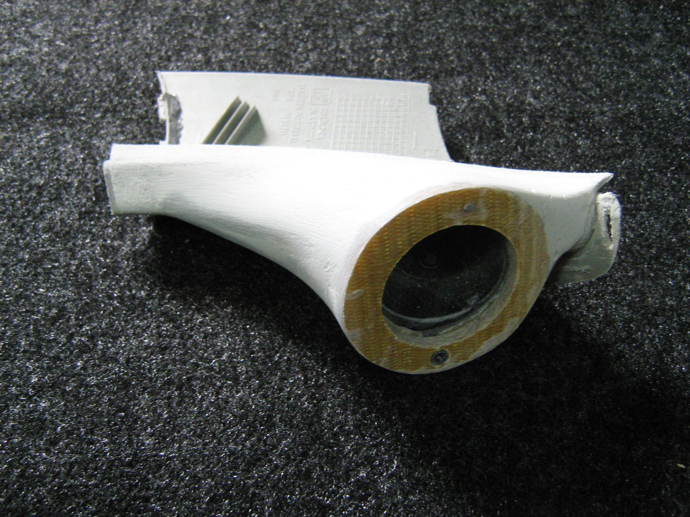

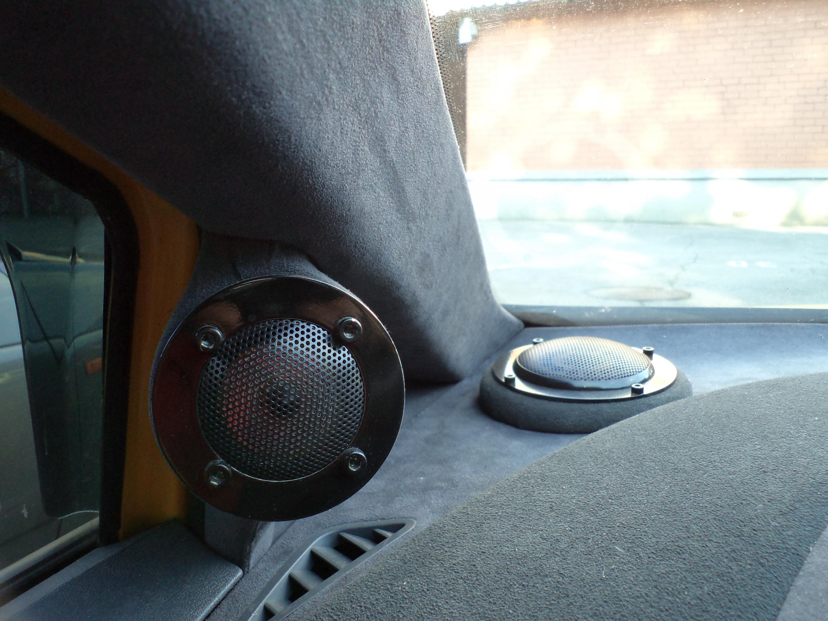

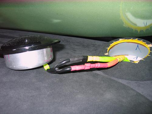

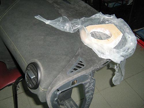

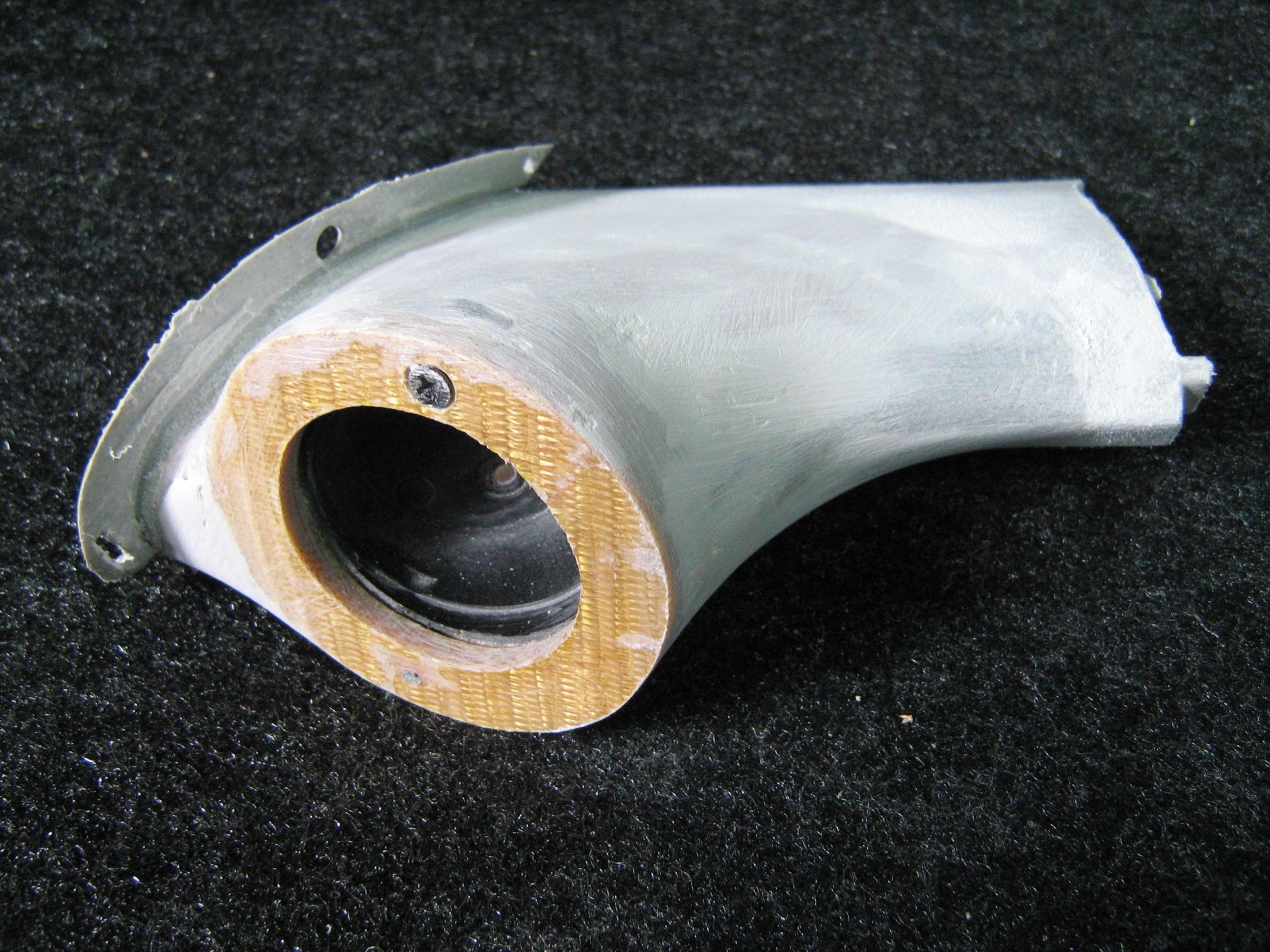

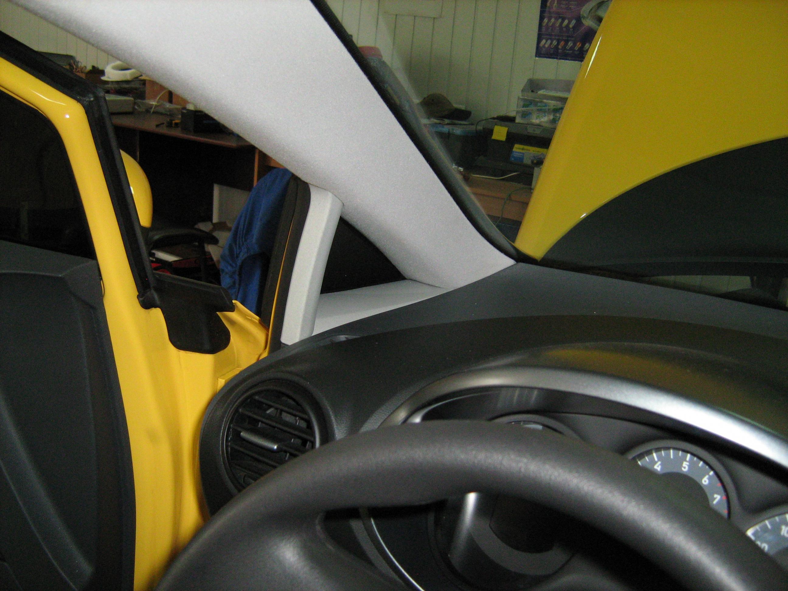

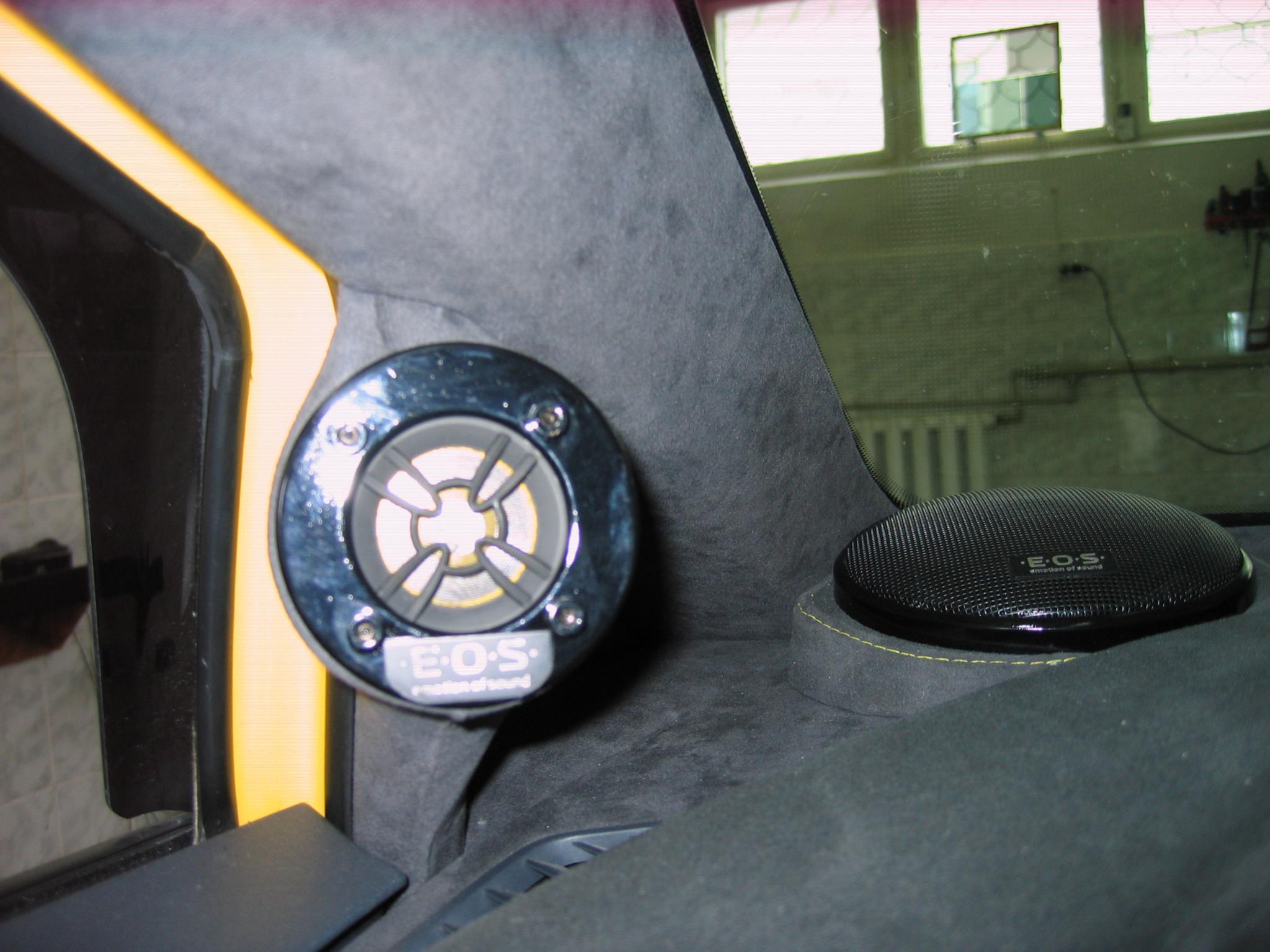

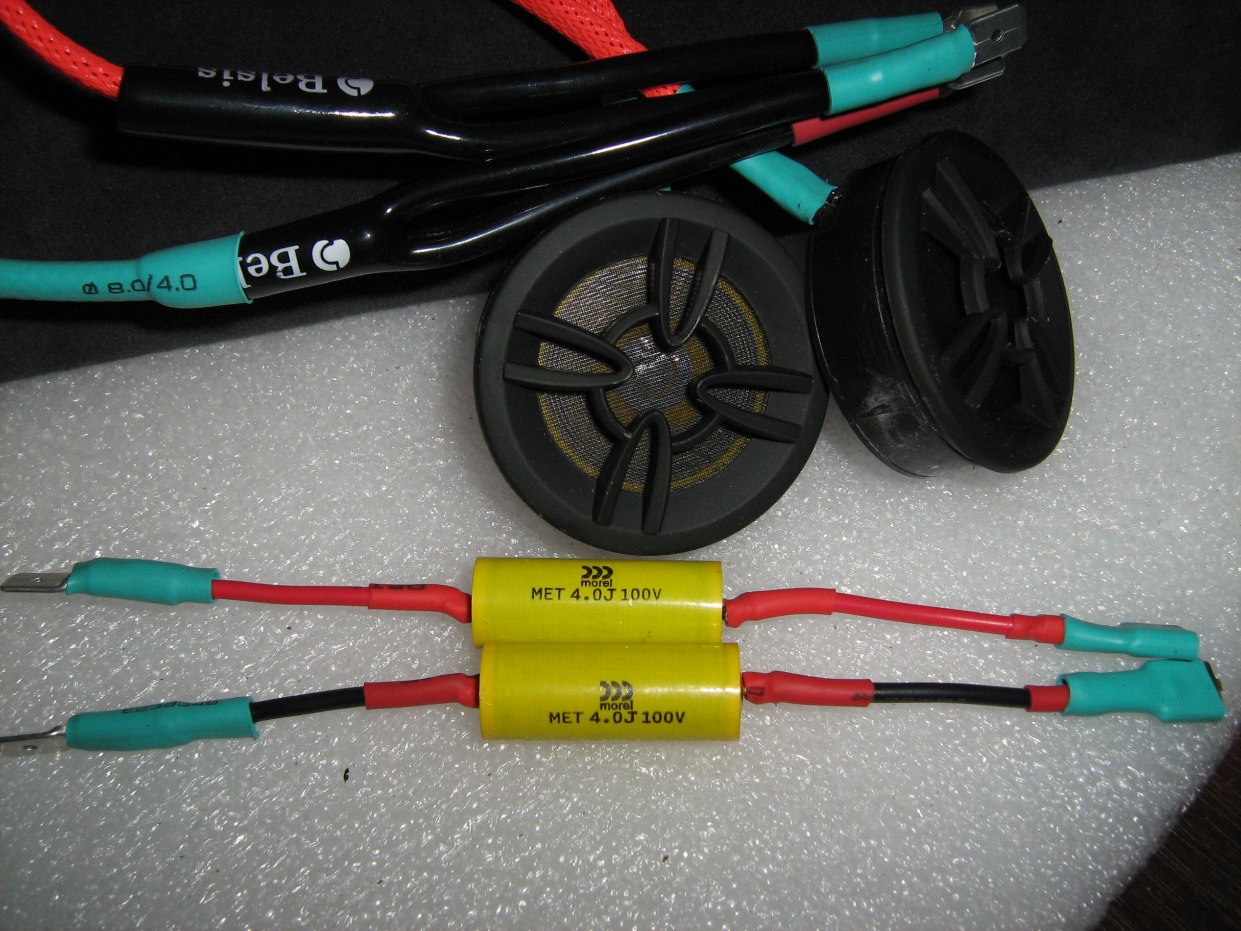

Подиумы ВЧ - никаких откровений.
Закладная чашка от какого-то пища, метализированное кольцо под крепление самой пищалки болтиками, усиление стекловолокном крепления к штатной стойке, шпатлёвка и перетяжка в алькантару.

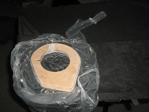

СЧ - вариантов была масса, в зависимости от компонентов. И просто без подиума - через закладные язычки с резьбой под болт, и два или три (уже не помним сколько) подиума разной конфигурации, наклона и формы.....

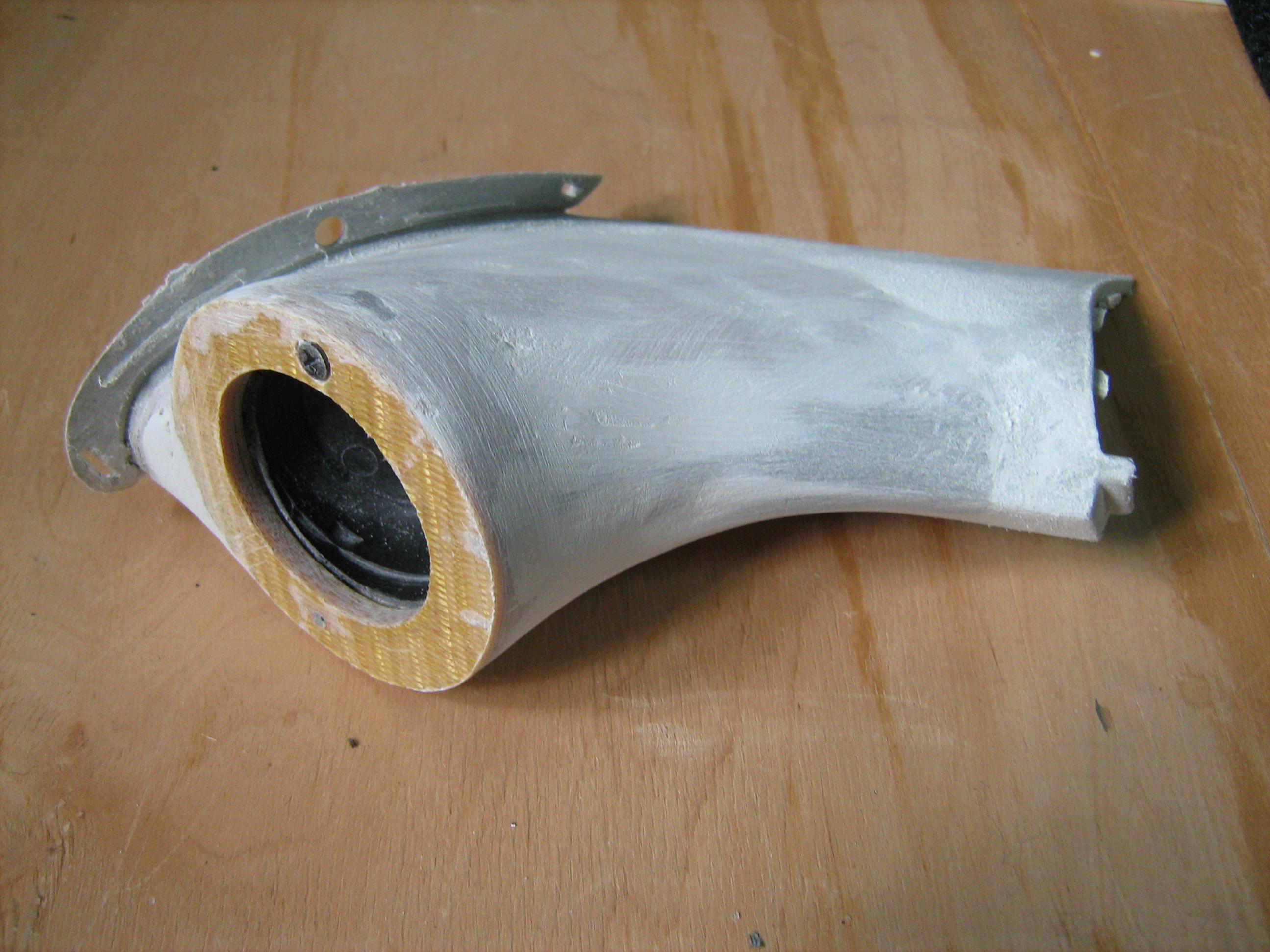

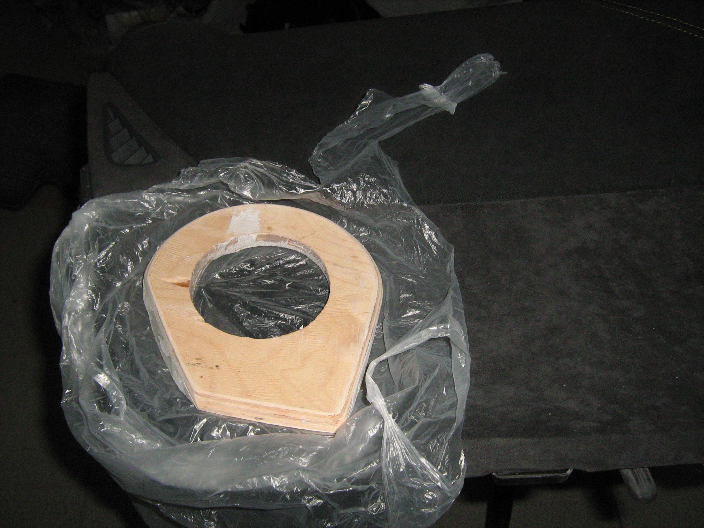

А я вот не пойму. А зачем подиум под СЧ? Зачем приподымать при отраженке? Почему не просто в торпедо, заподлицо? Там же ровная поверхность. Или какая-то хитрость?
Старый 17.02.2012, 19:16   #67
Mavast
Аватар для Mavast
Регистрация: 28.07.2008
Сообщений: 974
Репутация: 173
По умолчанию Re: SEAT LEON YE.S.Pro. GAME OVER.
доворот может быть?
Старый 17.02.2012, 19:17   #68
Да никакой особой хитрости. Просто посадочное первоначального диффузорника из
этого http://www.piti.ru/product/?id=273 комплекта - достаточно большое. А сразу за плоскостью торпеды - воздуховоды вплотную. Резать не хотелось, а переделать сам воздуховод - не получалось. Пришлось делать сиську, да ещё и с наклоном.
В дальнейшем уже (когда встала изодинамика) подиум удалось сделать потоньше и без наклона - посадочное изыСЧ позволило. Заодно и побороли пресловутую обзорность в 4 см. Раньше приходилось высаживать по разному судей по инсталлу и звуковиков.
пс Кстати, с этого года по Правилам ЕММА высаживать по-разному - не получится. Прикрылась лазейка.
Сообщение от Mavast Посмотреть сообщение
доворот может быть?
Там был не значительный доворот, погоды не строил. Отражёнка - она и есть отражёнка.
Добавлено через 4 минуты
Да, кстати, там и поверхность самой торпеды не ровная. Заподлицо посадить не удавалось. + ещё и разный рельеф плоскости торпеды в правом и левом углу СЕАТ, мать его
Там, кстати, на фотках с "сиськами" хорошо видно что основание их - не ровное....
Последний раз редактировалось Директор Луны; 17.02.2012 в 19:21. Причина: Добавлено сообщение
Старый 17.02.2012, 19:24   #69
Незнайка на Луне
Аватар для Незнайка на Луне
Регистрация: 12.12.2008
Адрес: Краматорск
Возраст: 69
Сообщений: 1,017
Вы сказали Спасибо: 49
Репутация: 182
Саша , это попытка уменьшить уровень интерференции прямой и отраженной от стекла звуковых волн (нижняя граница диапазона СЧ излучателя). Тоналка существенно менялась в зависимости от расстояния до стекла . Да и не совсем ровно динамик там стоит , небольшой угол наклона есть .
Пардон за то что влез.Борис , прости !
Старый 17.02.2012, 19:27   #70
Да не извиняйся, скромник. Можно подумать что ты отношения не имел.
Это да, но основное - вспомни - динамик не лез ровно....
Старый 17.02.2012, 19:29   #71
Mavast
Аватар для Mavast
Сообщений: 974
Репутация: 173
так и знал шо там не просто так всё.........
Старый 17.02.2012, 19:34   #72
Незнайка на Луне
Адрес: Краматорск
Возраст: 69
Сообщений: 1,017
Репутация: 182
Ровно не лезли первых два - ЭОС и мой Фостекс.К изодинамике отношения не имеет - поднимал , на сколько можно ( ключики уже не влазили , динамик прикрутить ).
Старый 17.02.2012, 19:45   #73
Mavast
Аватар для Mavast
Сообщений: 974
Репутация: 173
только из-за ключиков? доворот получается пофик?
Старый 17.02.2012, 20:04   #74
Незнайка на Луне
Адрес: Краматорск
Возраст: 69
Сообщений: 1,017
Репутация: 182
Совсем наоборот - доворот само собой , а вот к стеклу поближе . Отраженка на уровне глаз и в связи с узкой диаграммой направленности изодинамики в основном преобладает переотраженка . Напереотвечал
Последний раз редактировалось Незнайка на Луне; 17.02.2012 в 20:10.
Старый 17.02.2012, 20:09   #75
Suhodol
Аватар для Suhodol
Регистрация: 01.07.2008
Сообщений: 3,316
Вы сказали Спасибо: 106
Репутация: 229
Ясно.
Старый 17.02.2012, 20:10   #76
nik_on_off
Аватар для nik_on_off
Регистрация: 30.08.2008
Адрес: киев
Возраст: 56
Сообщений: 1,361
Вы сказали Спасибо: 77
Репутация: 210
Mavast, я очень верю в то, что тоналка менялась
...и доворот тож не пофиг
з.ы. Для изо можно было и тоньше подиум слепить,но он есть такой какой есть, значит скорее всего при лепке подиума включали уши
Ох и накатАли уже....... надо тренироваться печатать...
Старый 17.02.2012, 20:29   #77
Незнайка на Луне
Адрес: Краматорск
Возраст: 69
Сообщений: 1,017
Репутация: 182
И немножко мозг. А еще несколько "лабораторок" с микрофоном .
Старый 17.02.2012, 22:09   #78
Ну а куда ж без Незнайкиных ухов?
И это было.
Как были и жаркие споры и подсчёты с протоколом в руках....
Иваныч настаивал (и я ему абсолютно доверяюсь) что в лоб из-за своей узкой направленности должна отыграть лучше. И, как вариант, получить выше оценки в тоналке.
При том что я настаивал - при установке в лоб есть большая вероятность потерять балл в высоте, балл в расстоянии до сцены, балл в ширине (может быть), балл в звуковой среде. Итого - вариант потерять как минимум 4 балла.
При этом не факт что найти эти же 4 (а лучше больше - ибо ради чего огород городить) в тоналке и удовольствии - получится. Уж очень субъективны оценки в тоналке и более-менее объективны в технических оценках (ширина, высота и так далее).
Поэтому - протокол в руки, диск в ГУ и ..... слушаем/сравниваем/ставим оценки/спорим.....
В итоге (зная что проект на стадии завершения) решили оставить всё как есть - от добра добра не ищут......
пс Не настаиваем с Иванычем но..... советуем каждому спортсмену с протоколом в руках вдумчиво подумать о расположении динамиков, соответственно и о том где найдёшь а где потеряешь.

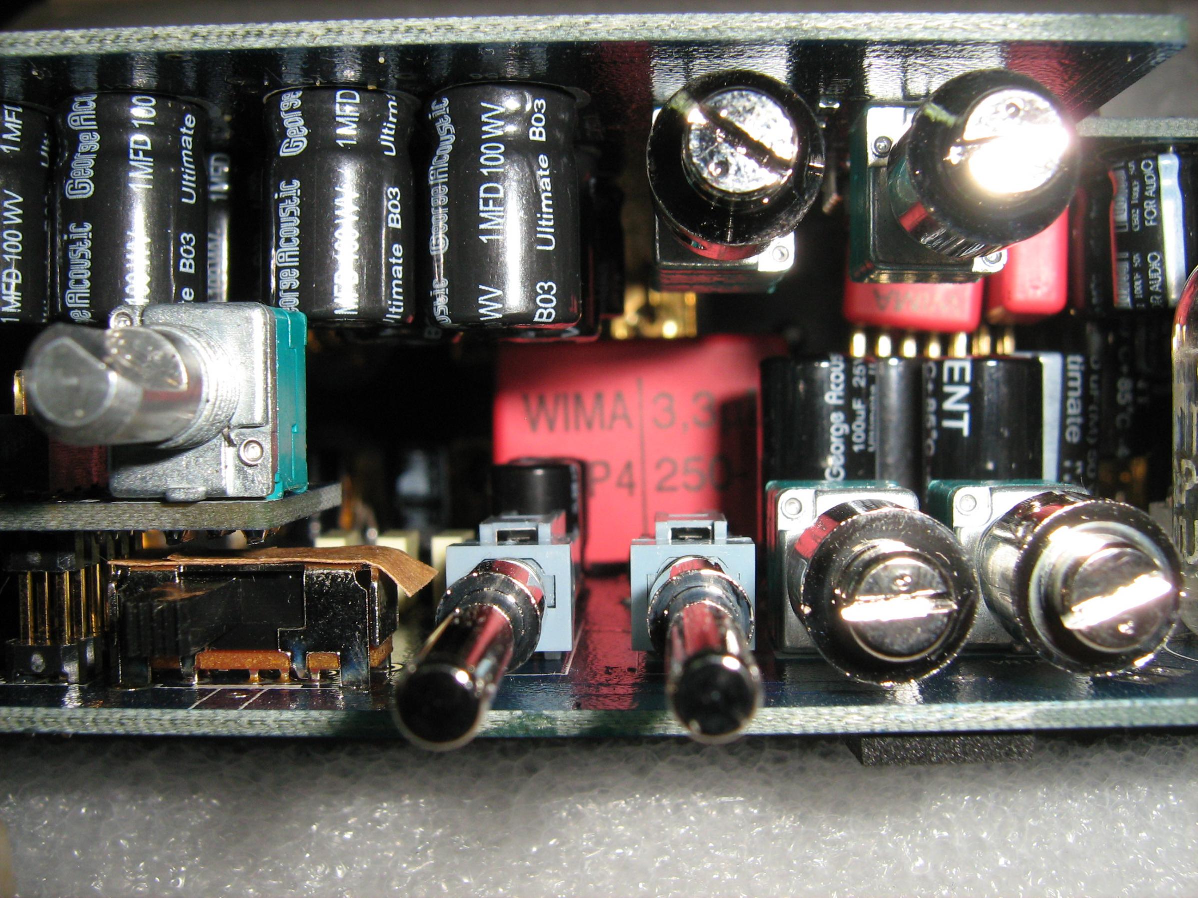

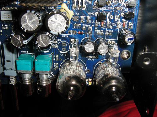

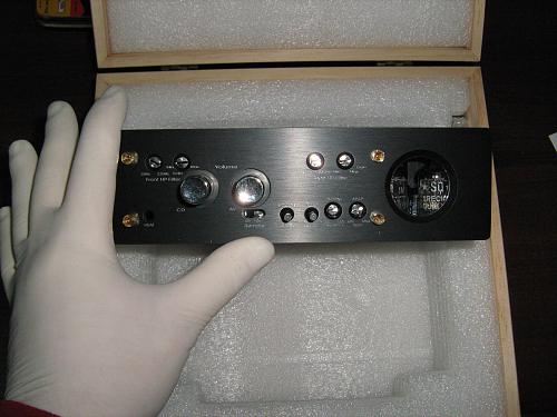

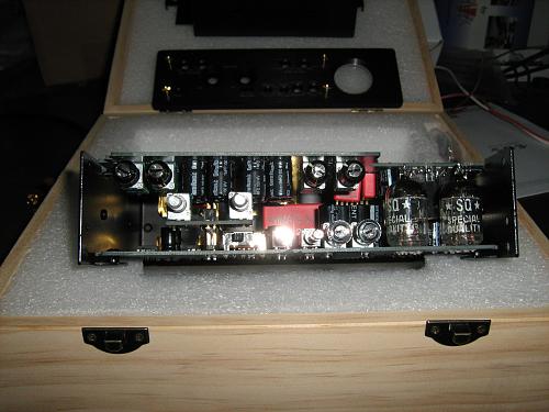

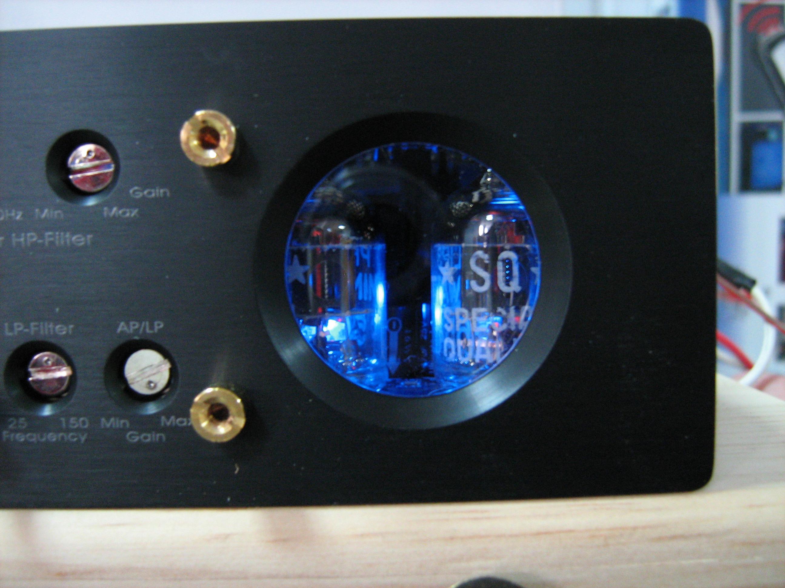

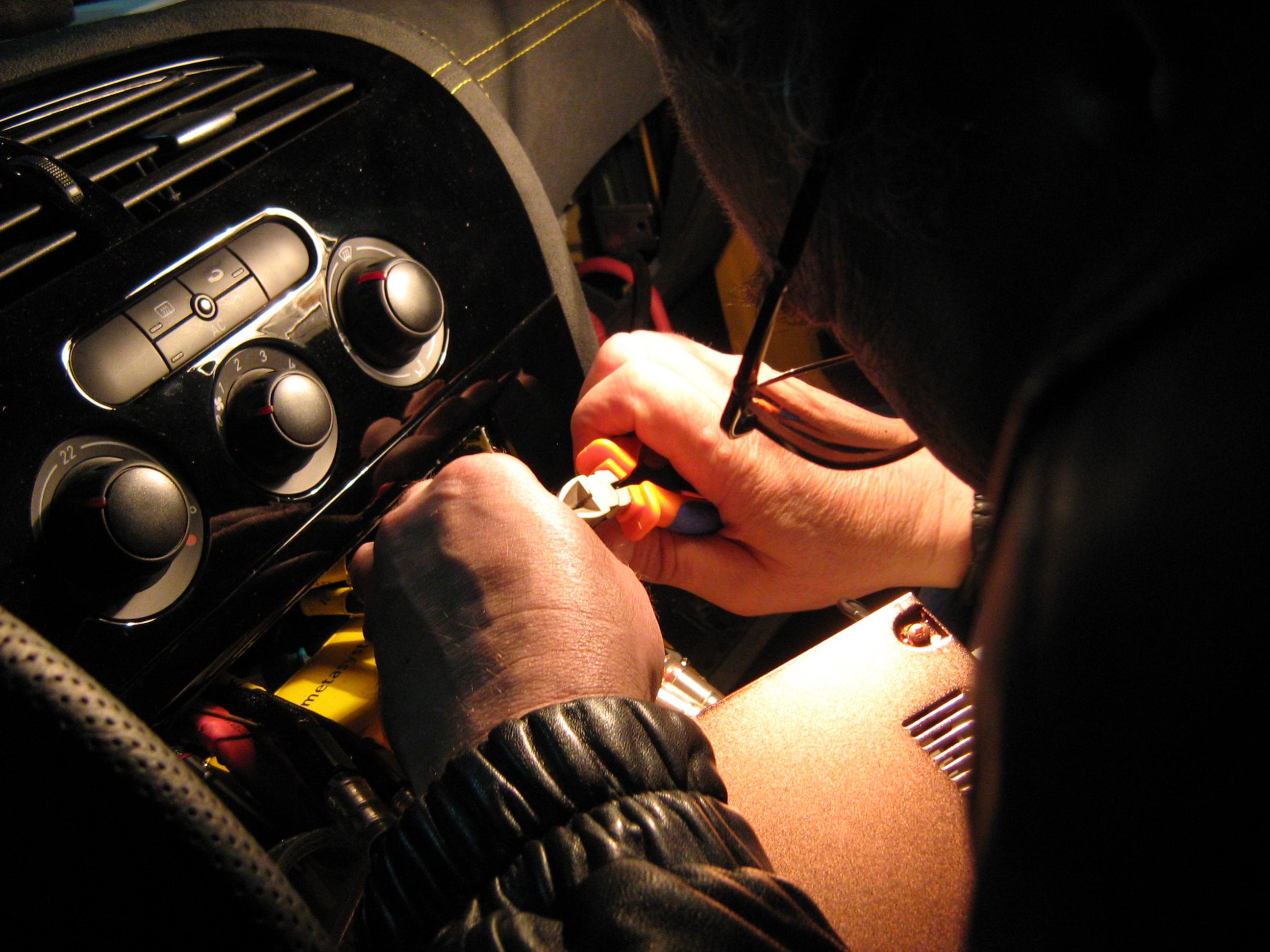

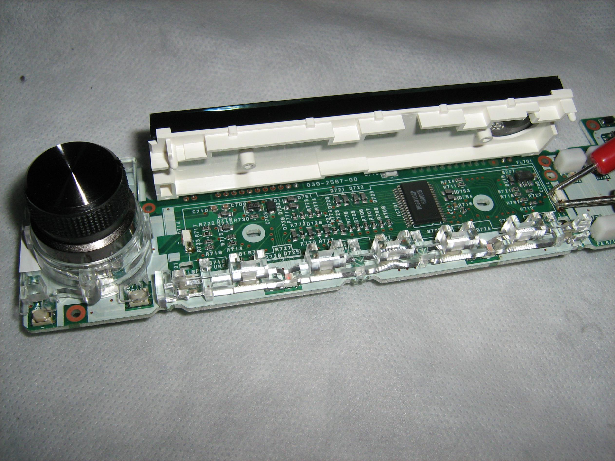

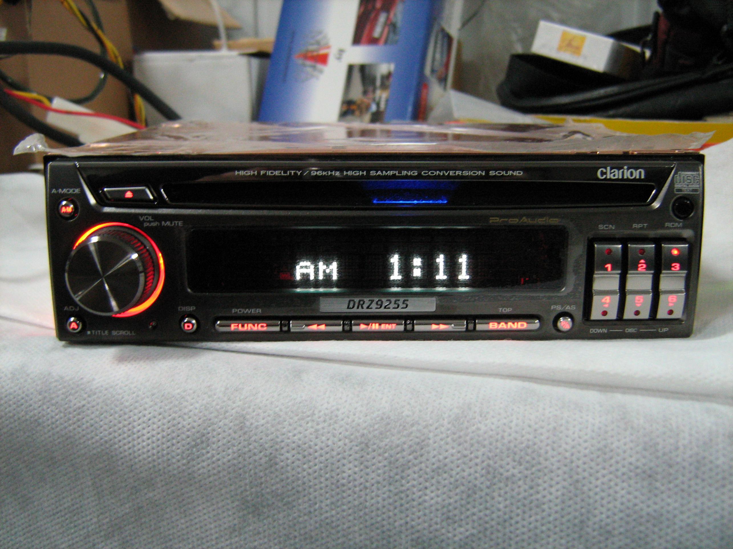

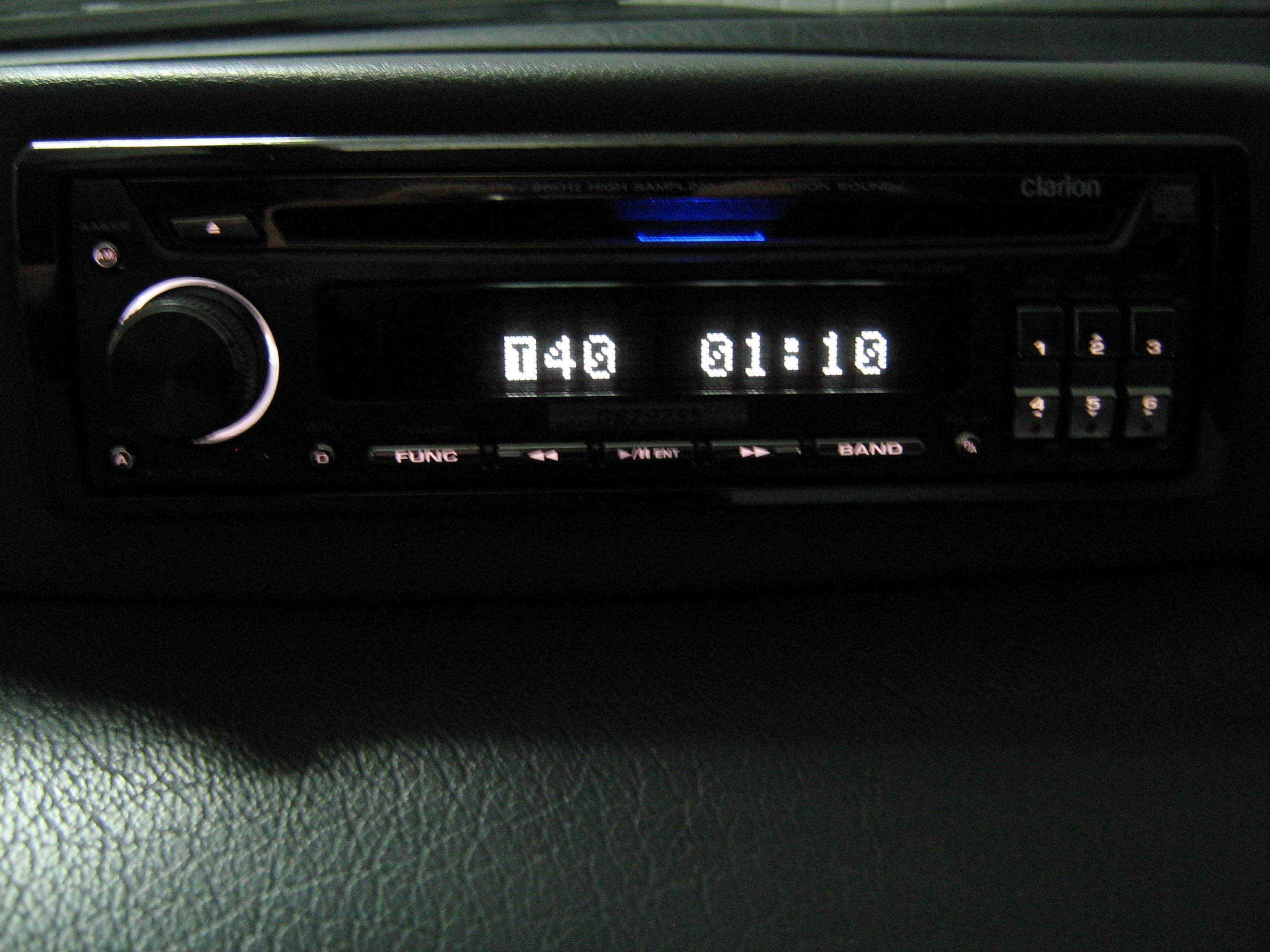

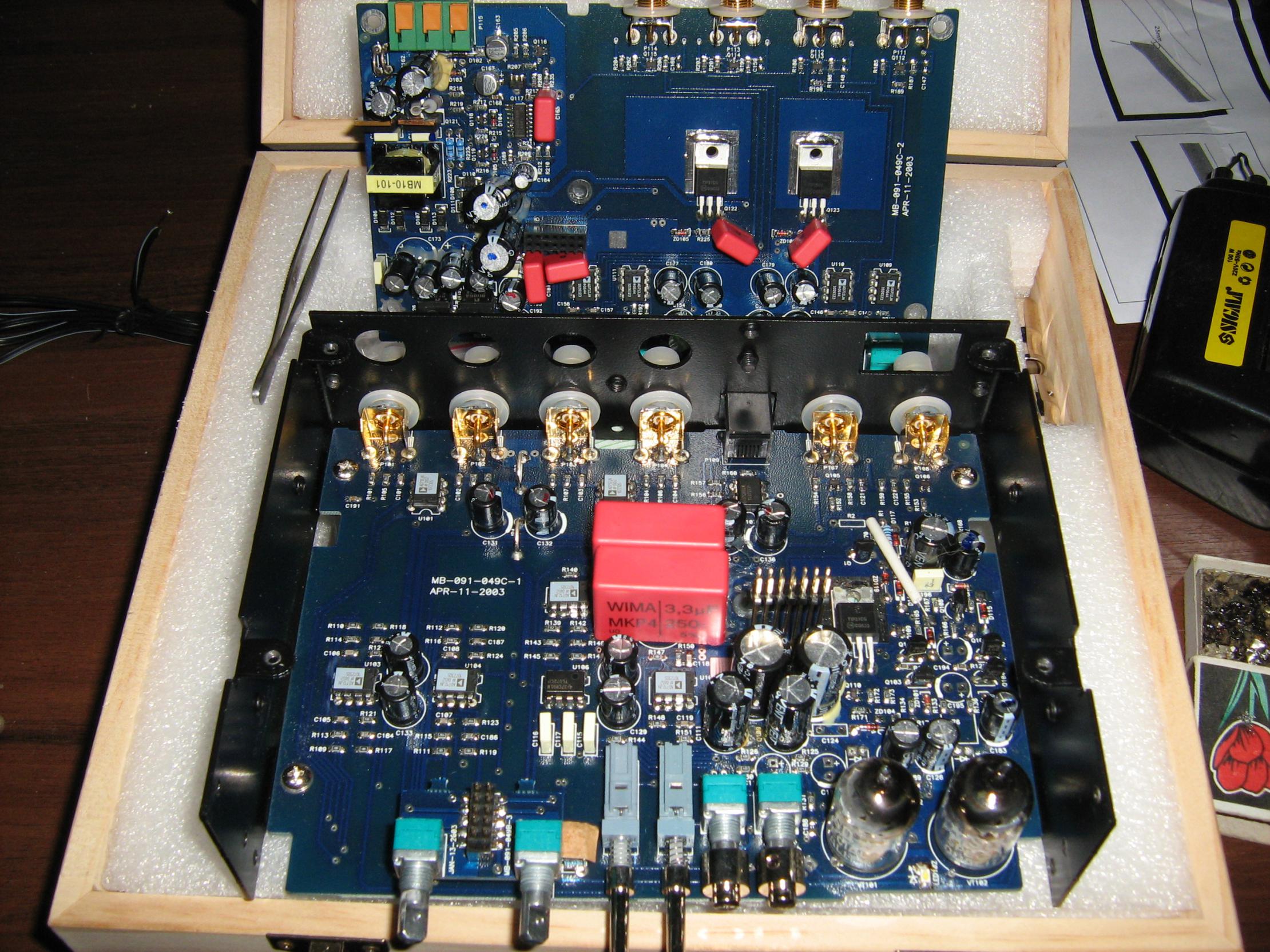

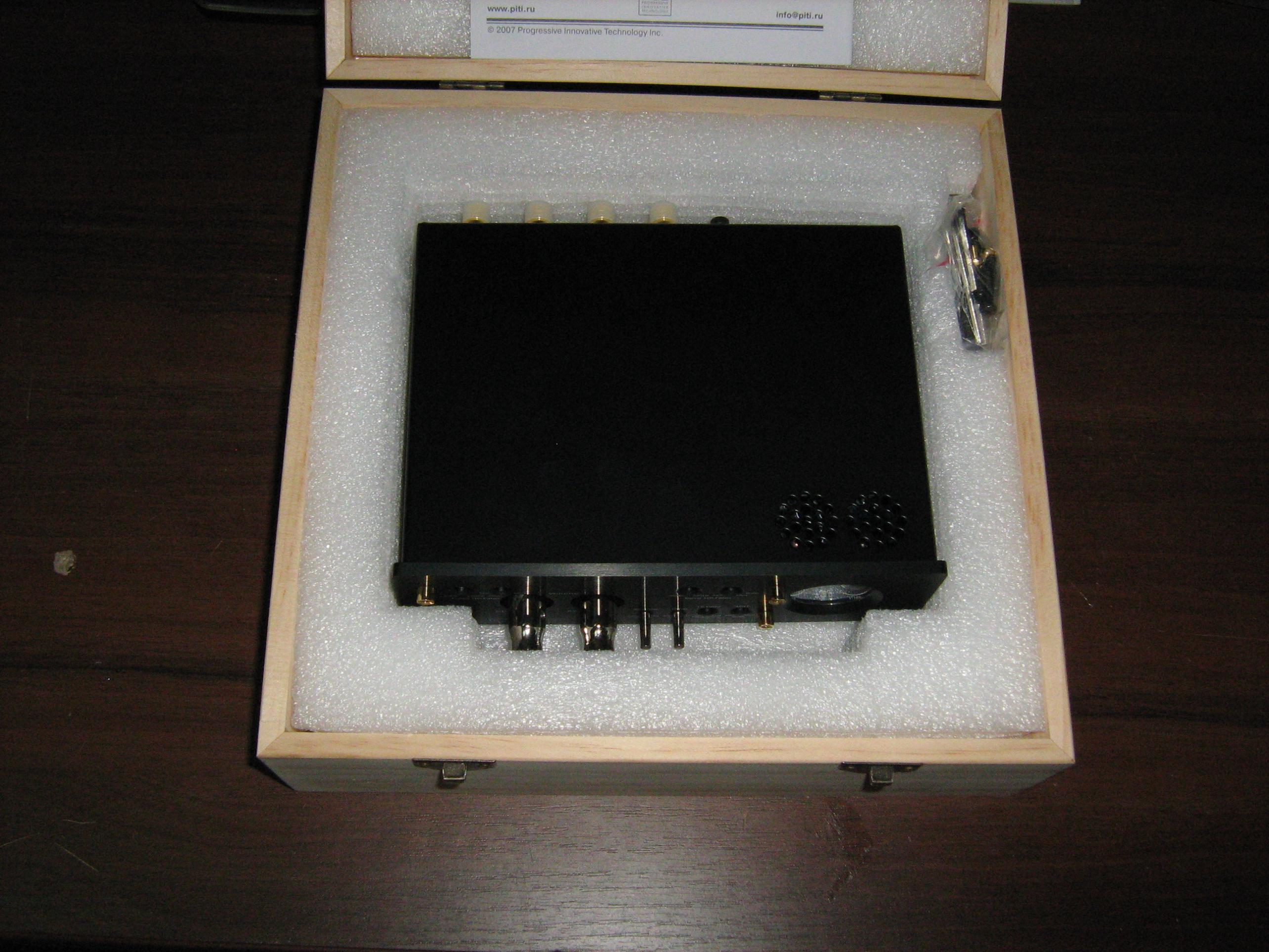

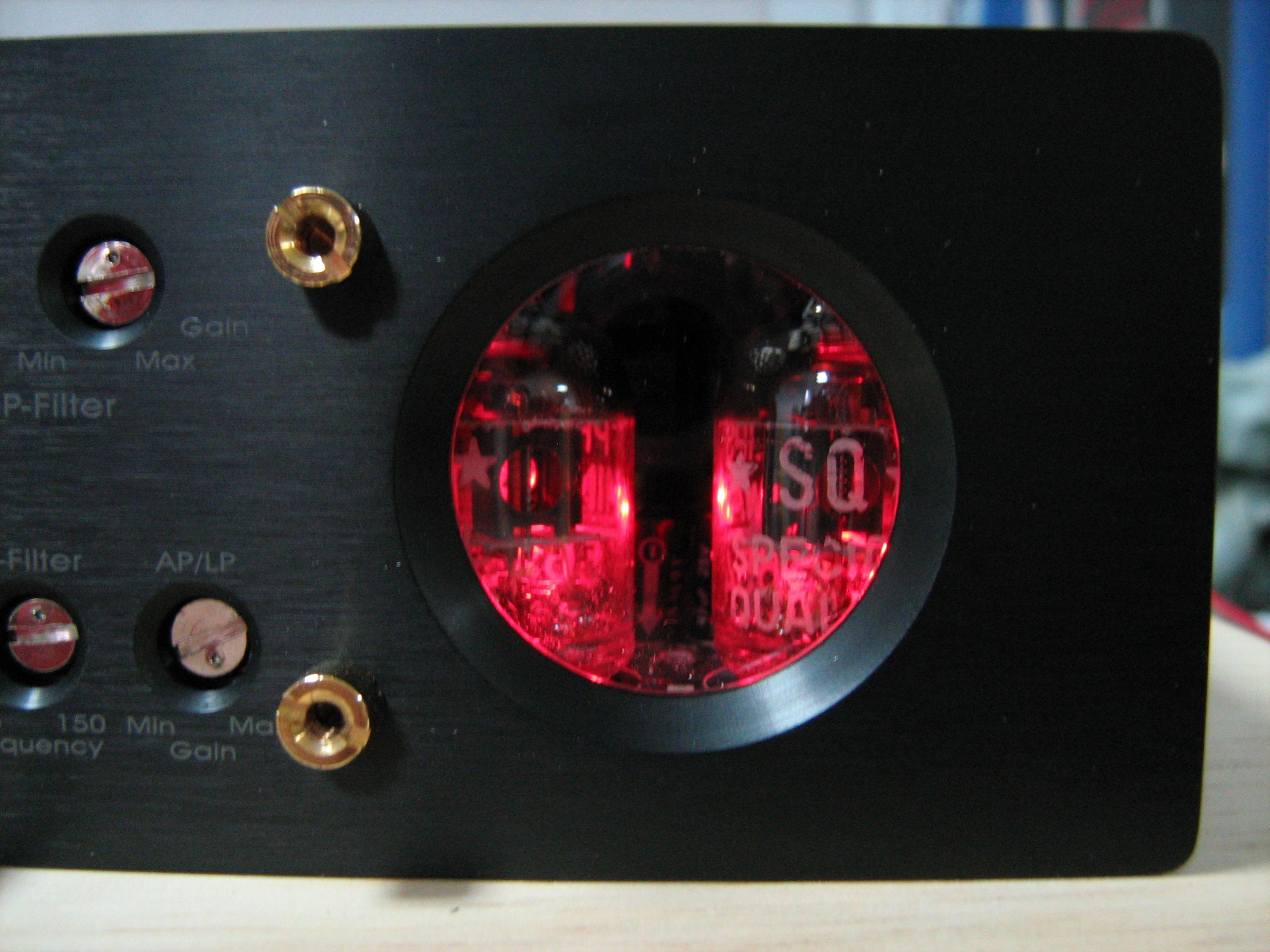

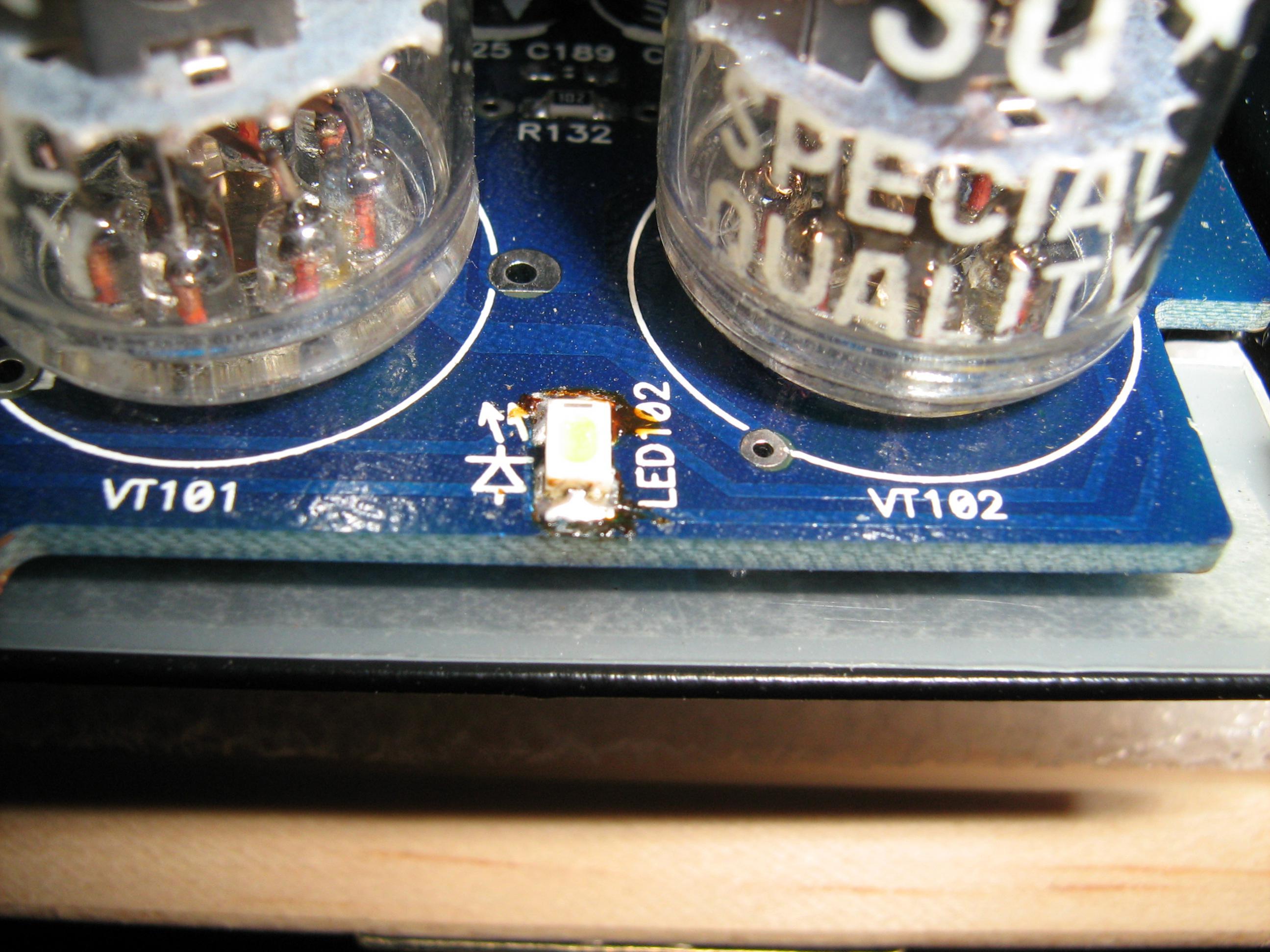

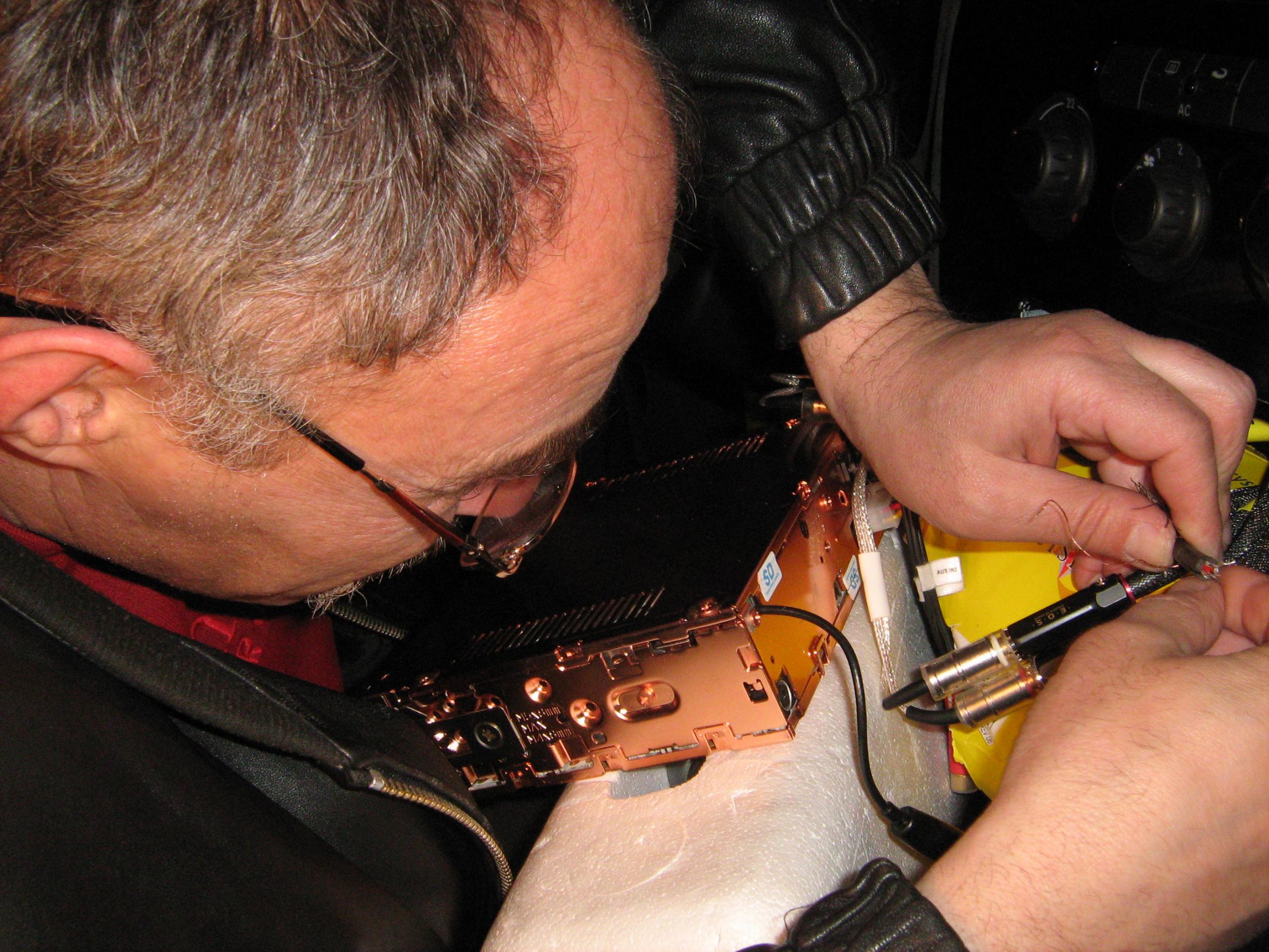

Дошла очередь до ГУ.
Пообщавшись с авторитетными людьми - приняли решение с паяльником в ДРЗ не лазить, лучше вряд ли будет. Единственное что я хотел сразу - поменять часть подсветки с белой на красную. В ЛЕОНе именно такое сочетание подсветки приборов - бело/лунная () и красная.
Главное - настрой.
От серьёзного......
Название: 10 - 1.jpg
.....через 150 коньяка к рабочему
Название: IMG_2782 - 1.jpg
После определённых манипуляций с коньяком панель разобрана и часть смд-шек перепаяна.
А ничо у вас не получится.....
Получится-получится.....
Вот, уже даже получилось.... УРА!!!
Было.....
Стало.....

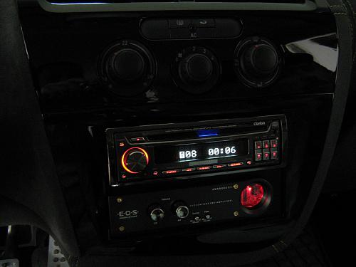

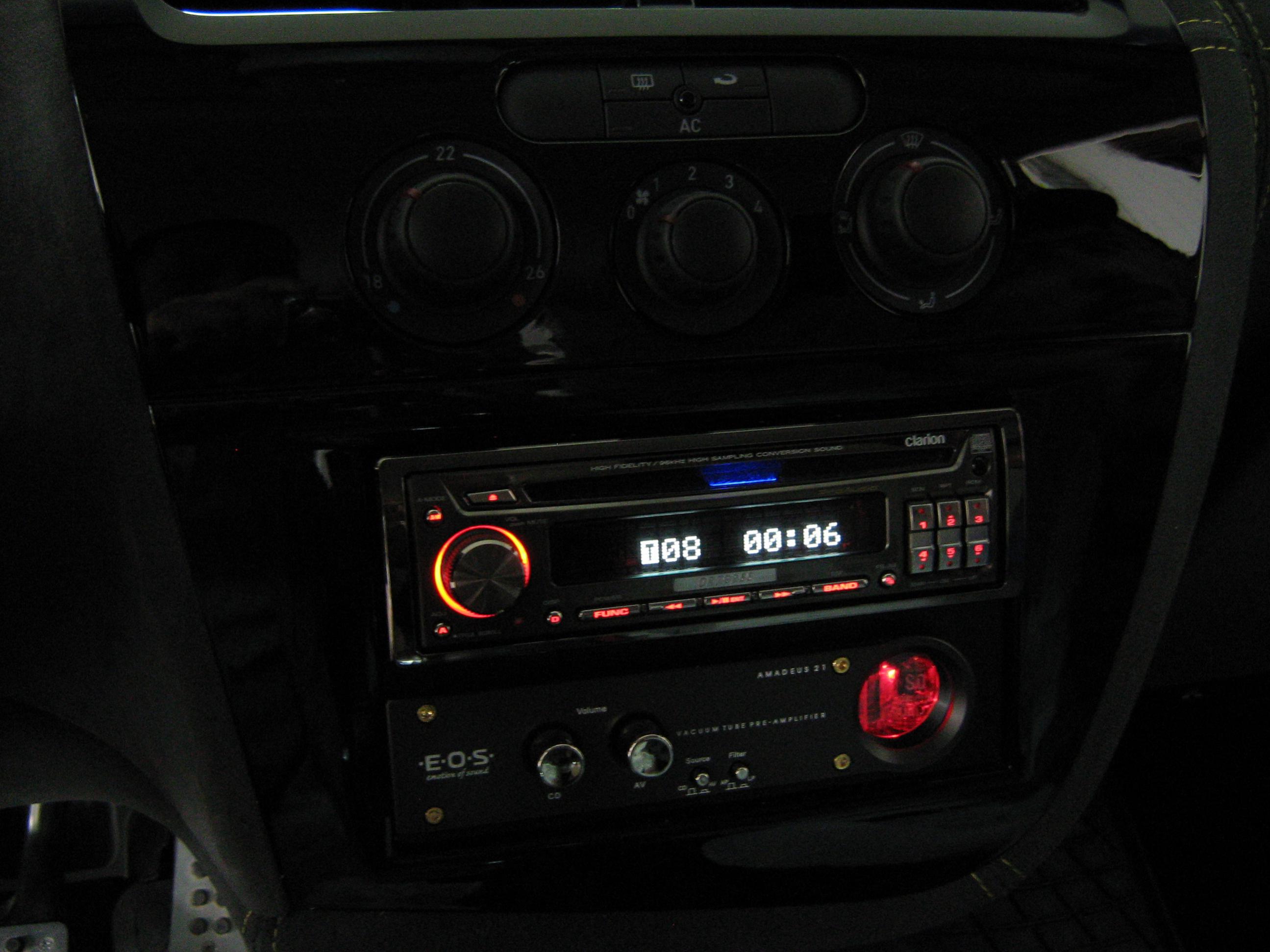

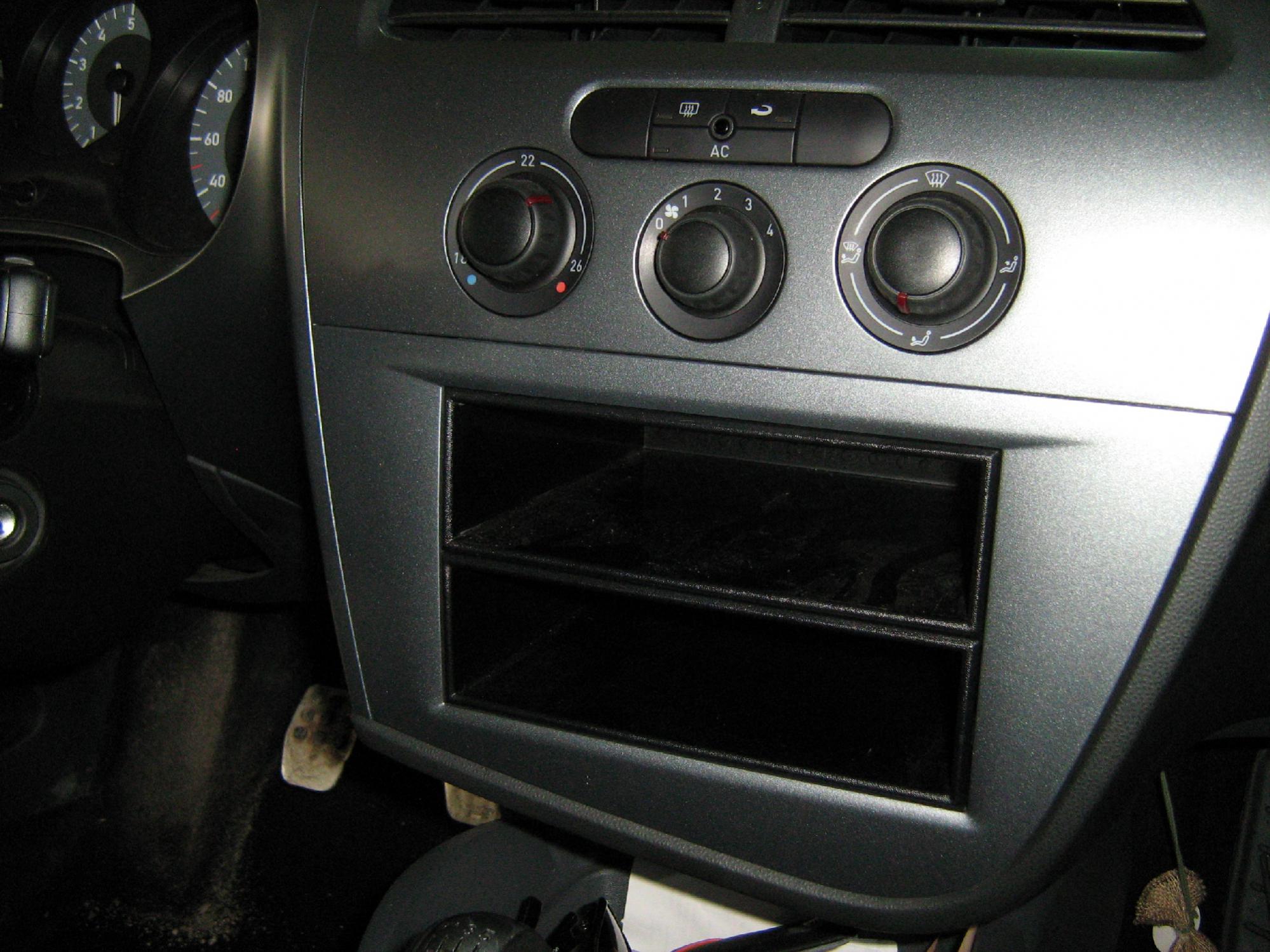

В общем контексте с панелью приборов.

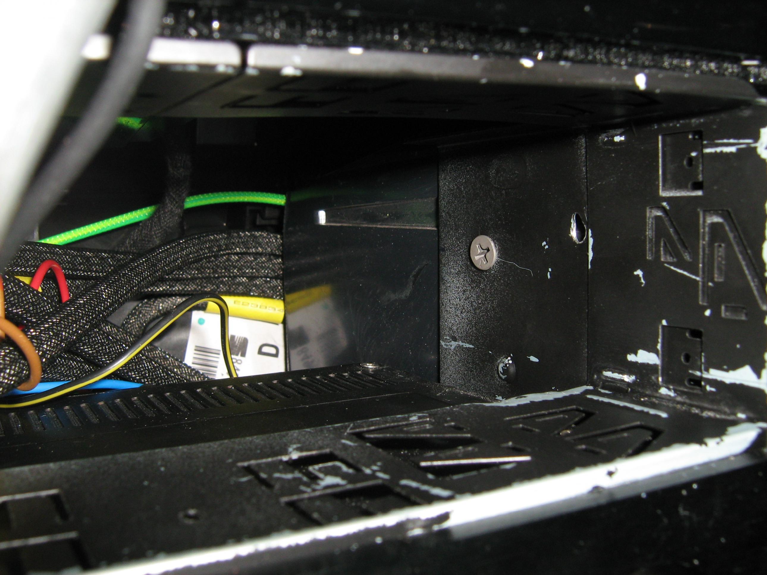

Блок питания поместили под пассажирское сиденье (фотки есть в проводке).
Панель вокруг ГУ и предусилителя перекрасили в "рояльный лак".
Совместную шахту для ГУ и предусилителя пришлось изготавливать их трёх разных (об этом чуть позже). Закрепили винтами в штатном месте.

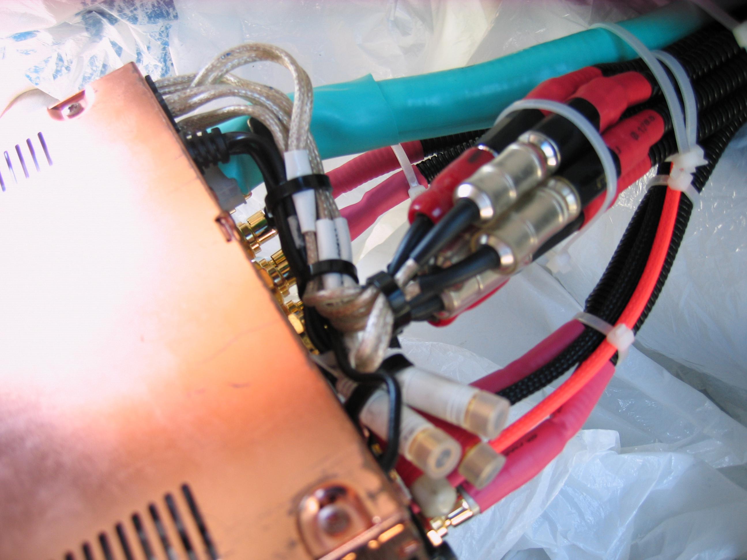

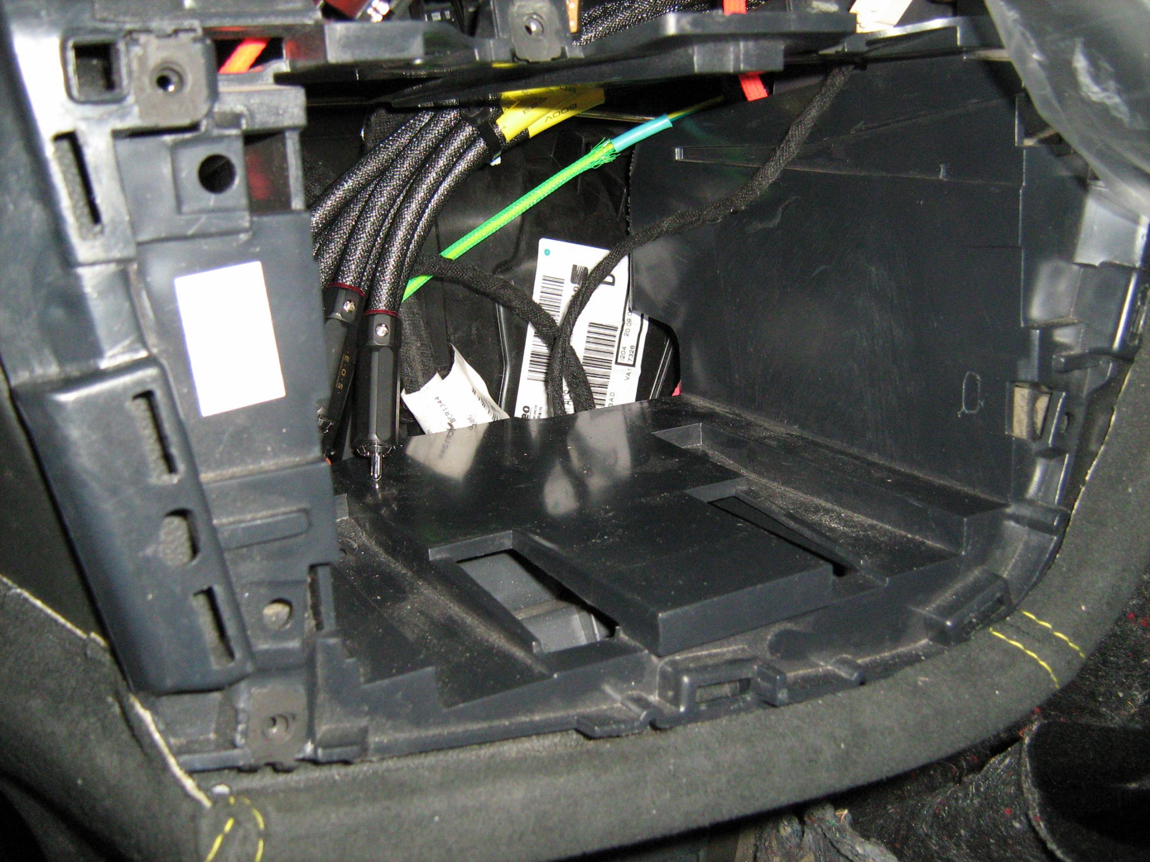

Естественно - защита проводов.

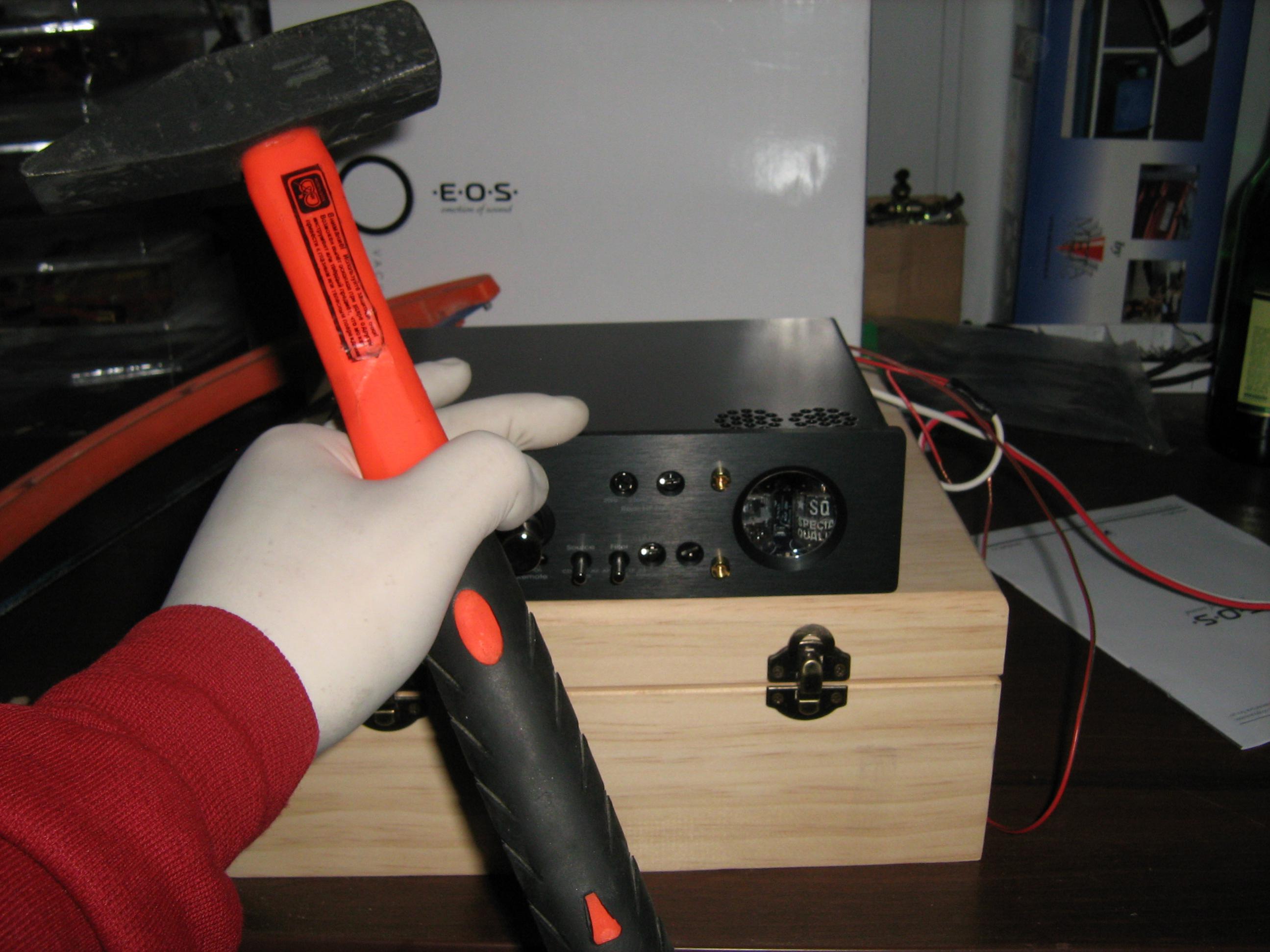

Старый 19.02.2012, 12:26   #80

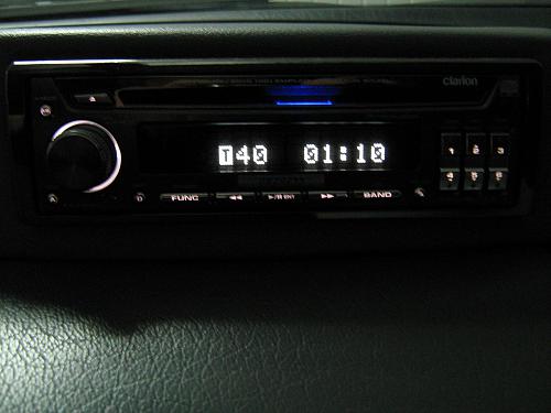

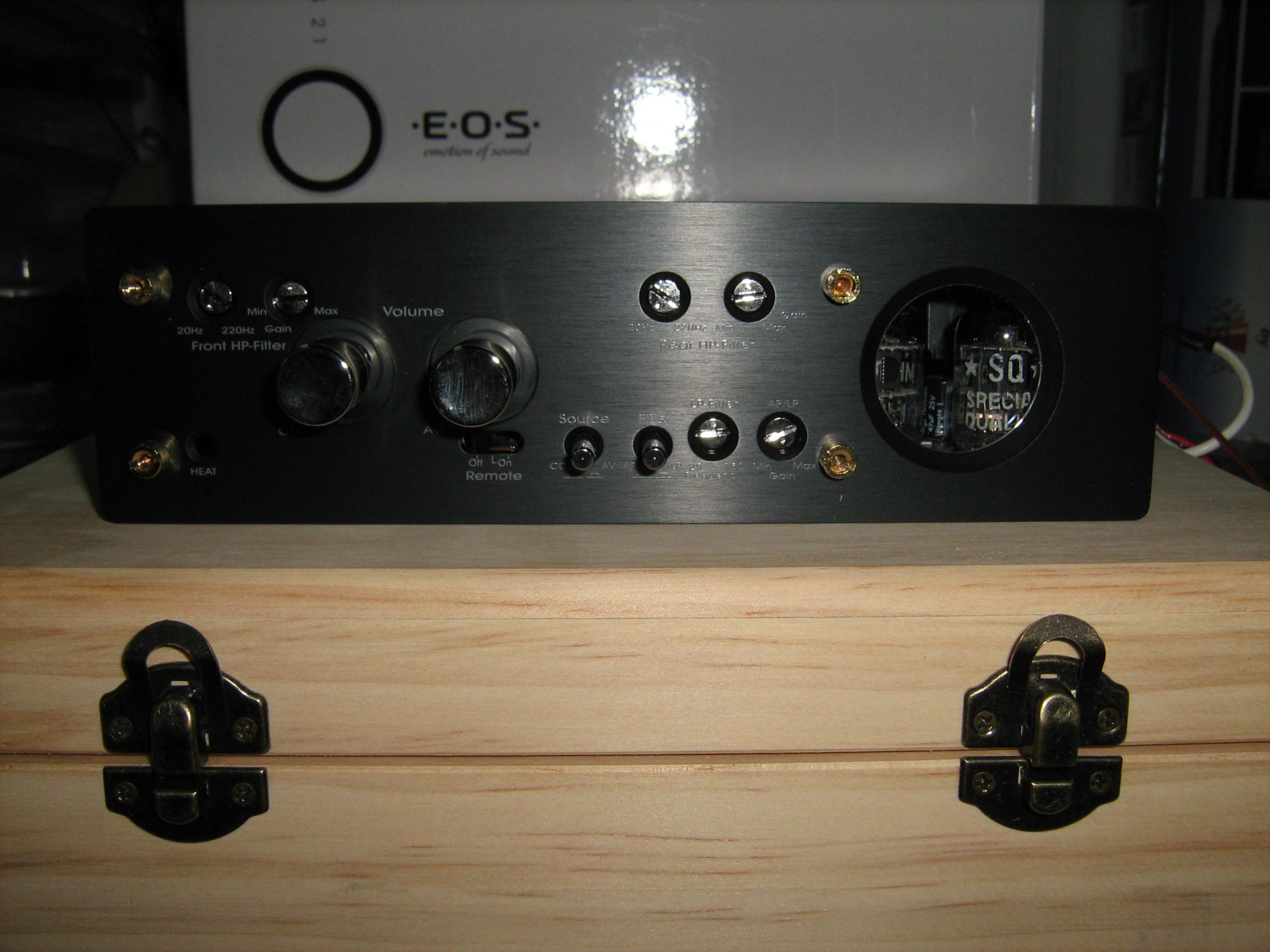

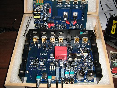

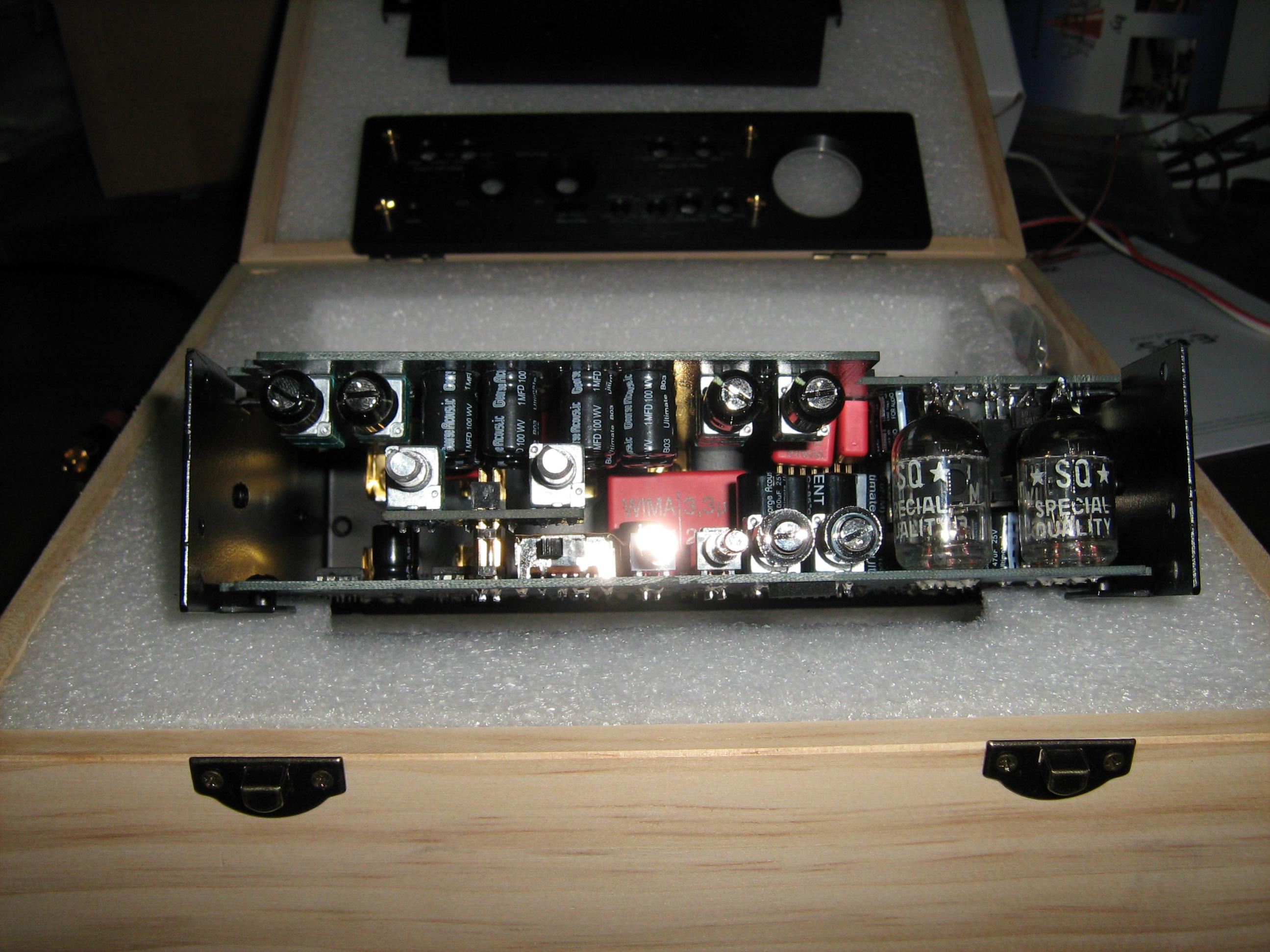

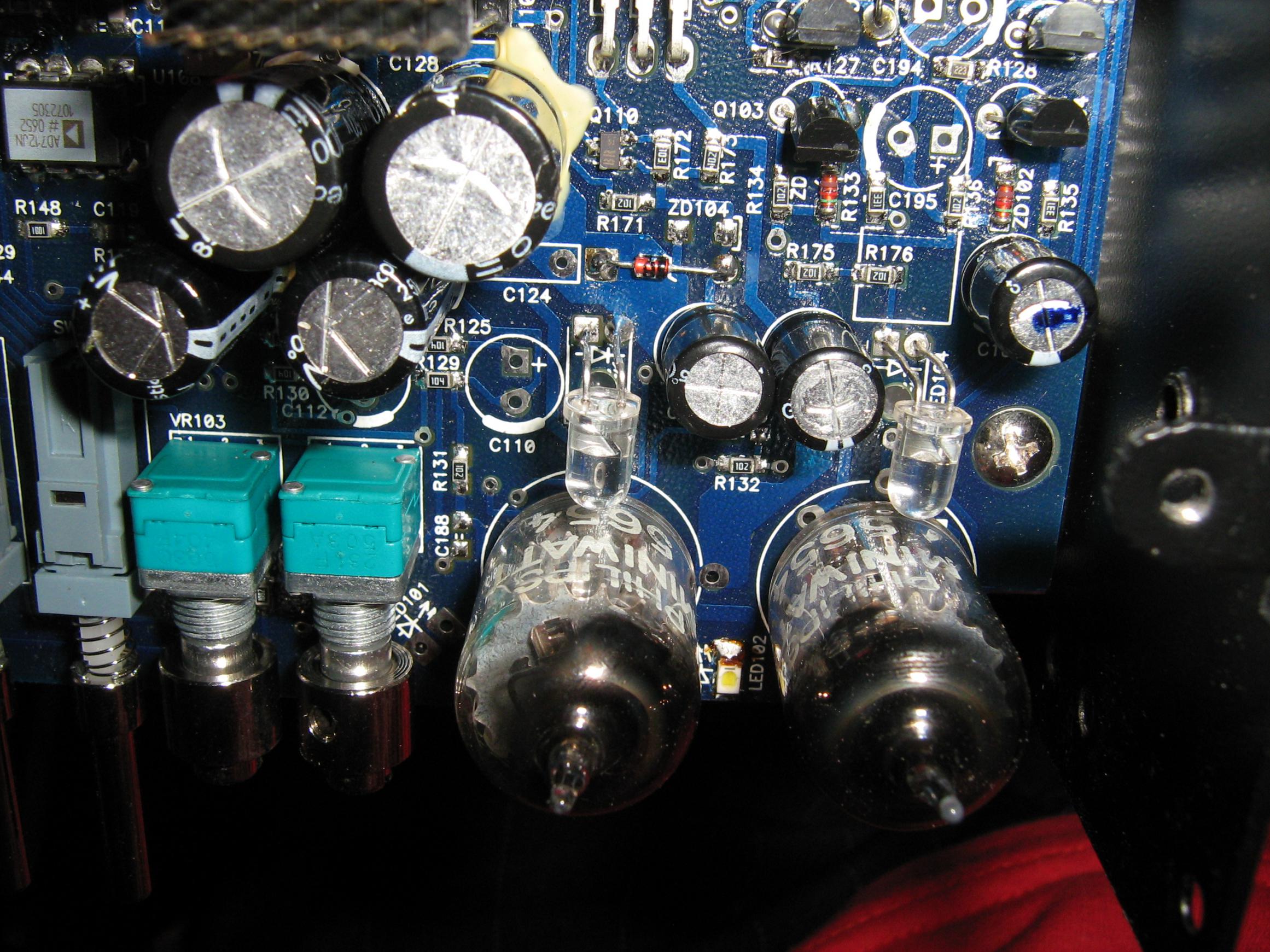

Предусилитель.
Можно долго спорить о необходимости либо бесполезности сего девайса в любой аудиосистеме. Но...
Поскольку система изначально строилась под соревнования то вопрос сразу отпал - ставить. Потому что: полная поканалка, тракт абсолютно прямой, оцениваться будет как доп.устройство. И если в ЕММА было (и есть) чуть проще (при отсутствии допустройств можно заявить либо встроенный в ГУ усь, либо встроенные в усилители фильтра, либо.... Не спасало - в ГУ встроенного усилителя нет, в усилителях кроме регуляторов уровней - тоже пусто..... То есть - оценивать нечего а 10 баллов категорически не были настроены терять. В IASCA было ещё жёстче - оценивались только дополнительные (не встроенные) устройства.
В общем - однозначно ставить.
В первую очередь как обычно меняем подсветку окошка - с синей на красную, в общем стиле.
Последовательность та же - перчатки, коньяк Незнайке (пока греется паяльник), разборка, перепайка..... результат.
В последней конфигурации системы предусилитель стоит в тракте СЧ.
