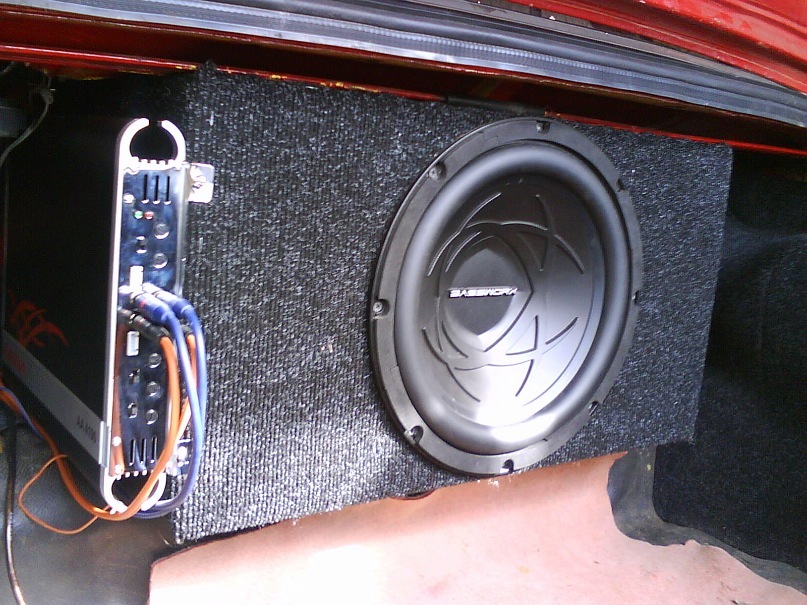

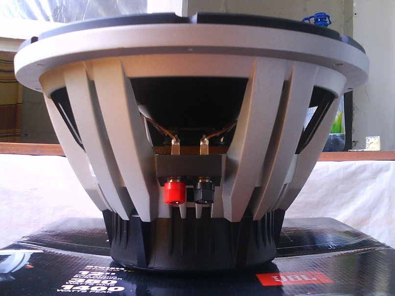

Здравствуйте, ребята.
Обращаюсь к любителям и профессионалам. Ребята, не сочтите за грубость. Извините что не так. Хочу собрать достойную звуковую копеечку.
Что есть:
голова: PIONEER DEH-3200UB
задние овалы в полке: PIONEER TS-A6904i
фронт: Ultimate T2-611C
усилок: Autofun AA4100
сабик в багажнике: JBL GTO 1214
Хочу купить еще один саб JBL GTO 1214. Но под 2х - JBL GTO 1214 нужен хороший усилок. Хочу сделать корпус на две двенашки JBL на весь багажник копейки. Посоветуйте пожалуйста недорогой и качественный усилок. И нужен ли конденсатор и какой лучше под такую систему?
Полнстью будет обесшумлен багажник, днище и двери.
Сейчас прикреплю фото со старым усилком и оппаратурой.

Хочешь громко-в эту машину самый лучший вариант это ящик на одну 12" с выходом и динамика и порта фазоинвертора в заднюю полку.Объем ящика 60л,площадь порта 150 см.кв. две трубы канализационных диаметром 100мм,выведенных в заднюю полку.Трубы длиной 45см.Динамик размещается посередине задней полки.
Так вот сделай сначала такой специфический ящик,а потом уже будешь присматривать новые усилители и пр...

Сам дин и порты расположены на задней полке.
Динамик 12" как раз помещается впритычок ровно по центру полки.Порты по-бокам.
В свое время так в копейке даже МТХ 9512 ставился.Только при установке МТХ этого приходилось стекло снимать.
А более простые сабы на уровне тобой рассматриваемых спокойно будут устанавливаться прямо из салона.без снятия заднего стекла.
Делается:
-фанерная задняя полка/20мм/ с отверстивем под динамик/диаметр 284мм/ и двумя отверстиями под 2 порта.Один слева,другой справа.
-ящик в багажник /60л/.Делается ступенькой с заднего приступка между арок колес с напуском на пол днища багажника всего на 20см.
Ящик делать стараться максимально близко к полке...В верхней полке ящика отверстие под динамик,но уже диаметром 320мм.
Сначала ставится ящик и закручивается саморезами из салона к полке.
Затем ставится полка и так же прикручивается саморезами к полке/ящику.
Теперь через отверстие для динамика задуваем пеной щель между ящиком,металлической полкой и верхней полкой из фанеры.Отверстия под порты лучше промазывать изнутри ящика/герметизация их со стороны задней полки уже не важна.
Кстати,удобно сделать заднюю стенку ящика съемной-это поможет при сборке конструкции и герметизации стыков между ящиком и полкой.
Учитывая,что длоина портов порядка 45 см,а возможная глубина несколько меньше-можно пользовать колена/загибы/ сантехнические же.
Работы по-хорошему на день,если умеешь пользоваться инструментом.
