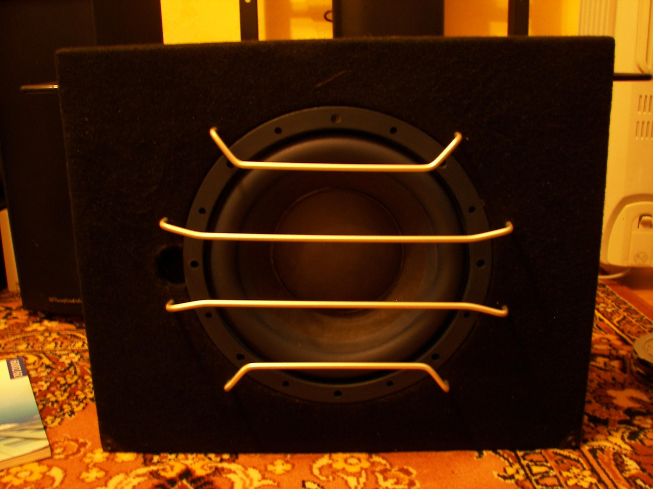

Мех. защиту для мидбаса можно сделать как на фото.
такие алюминиевые прутки диаметром от 3-4мм (у меня 7) я покупал в эпицентре, легко гнутся по шаблону.
