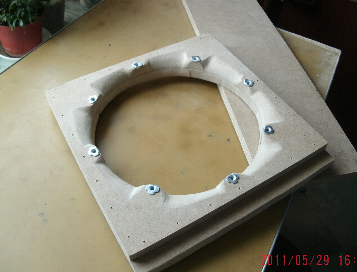

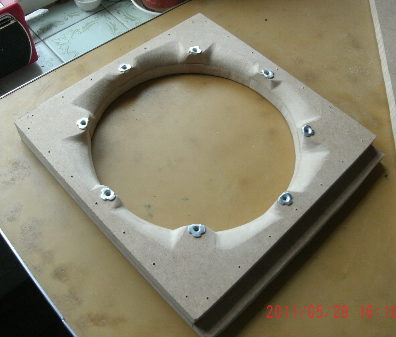

Леплю зя под аа rw12.
От такая передняя стенка,идея не нова,думаю подвижке дина дышать будет легче и интереснее.На суд общественности так сказать.

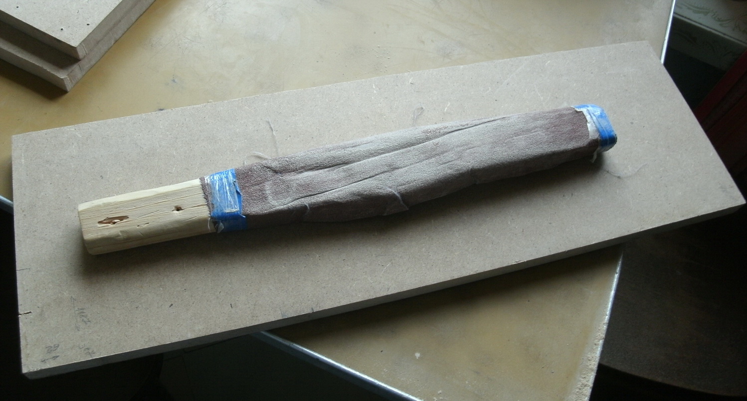

Фото передка + крутая шлифмашика

переднюю стенку еще на один слой толще. имхо.

Андрюха респект, очень акуратненько!
толщины достаточно.... (поверь мне я пробовал от 15мм до 120мм) тем более повседневный сыку а не спл......
стелсик будет???

Сообщение от Fedosoff Посмотреть сообщение
Планируется...еще один съемный слойчик с решеткой в духе как в теме про Туксон-хундайчик.
стелсик будет???
Не не стелсик...будет съемный кубик.Грузики по работе вожу и отсек нужен.В инструкции к дину не меньше 30мм толщину рекомендуют.А эта 19-ка осталась с предыдущей задумки,да и не нашел тогда в городе толще.Поэтому-в два слоя все стенки.
не нужен съемный слой , в том то и дело что сыку не спл, коробка должна быть глухой и крепкой, передняя стенка в 3 слоя, в самый раз, на стыке стенок распорочки в виде прямоугольного треугольника.
дашь чудо девайс попилить?
Не совсем точно выразился,будет просто съемная панель с решеткой,на случай хлама в багажнике, а на свободный вариант она будет убираться. Практически 40мм со всех сторон думаю будет более чем.Тем более насилия ушей не планируется.

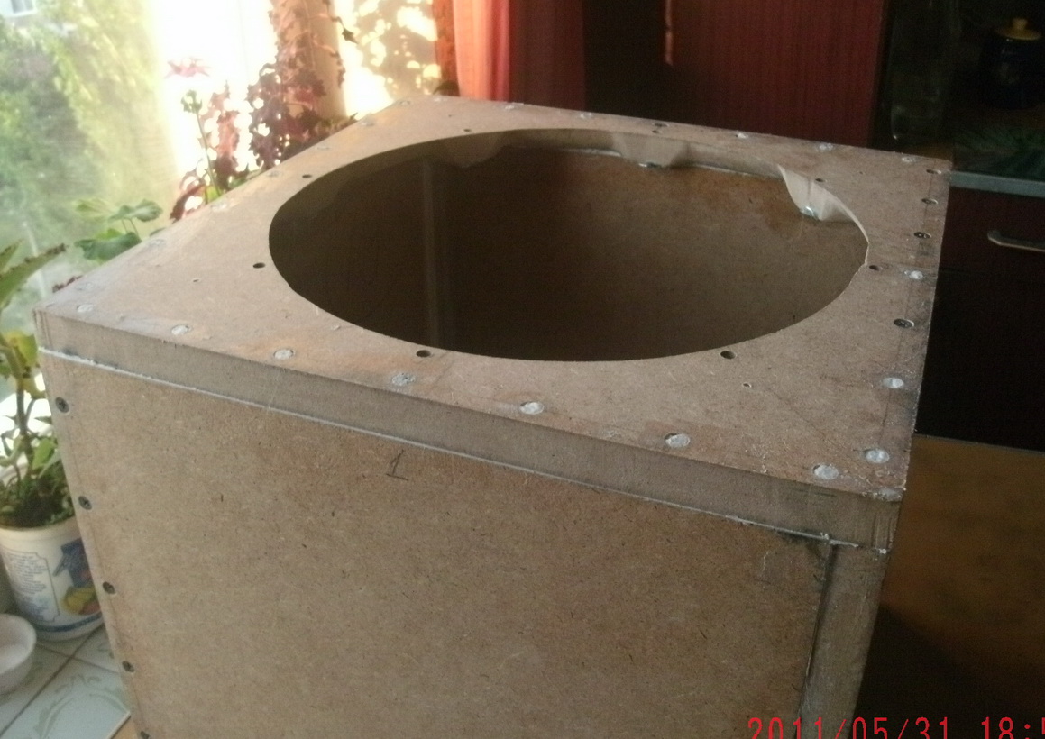

Красиво получилось... Обтекаемо...
А закладные гайки зафиксированы молотком?
Есть у них свойство при очередной попытке закрутить болт вываливаться в ящик...
Так точно - молотком.Только отверстие в МДФ слегка с натягом.Да и четвертый лепесток подогнут.Пробную прикрутку изделие выдержало и все отверстия совпали отлично.Пока ничего не выпало,да и думаю более 3-х раз прикручивать не понадобиться.Но спасибо за предупреждение,тож была такая мыслишка.

По умолчанию Re: Корпус сабика
Я свои с обратной стороны мелкими шурупами затянул, теперь не выпадают

Сообщение от Demyan Посмотреть сообщение
Вот это уже надёжно...
А так получается гайки для одноразового закручивания... (если просто молотком)...
Надо их обязательно подпирать сзади...
И больше не париться...

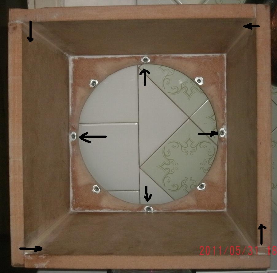

Один раз прошел
Прикрутил первый слой на корпус.Отмеченным стрелкой гайкам выпадение не грозит.Остальные держутся нормально,пока по этому вопросу не парюсь.Заодно отметил направления вкрутки саморезов при сборке коробка в духе - ходим мы по кругу друг за другом.
Герметик правда не так клево вышел как на боковушках.Быстрее застывал почему-то,чем в первый раз.Но не критично.
Боюсь надежность в этом месте жидковатой выйдет.Много дырок на пару кв. см.У Вас и так вроде трещинка на снимке.Хотя материал у нас разный.Мое имхо такое-на крайняк пару капель любого клея потом затягиваем,забываем,слушаем.
Без увеличения, действительно кажется что там трещина, но на самом деле ее нет, это кора так омертвела
шурупы тоненькие 1,2 мм на 10 мм по моему, брус 40*25 мм...
Первый раз набил, вроде все ок, закрутил дин, открутил и половина повыпадала, причем та которая на брусе, на фанере держалось. Поэтому прижал все шурупами так как ящик зя и первичного доступа к ним после конечной сборки не будет
З.Ы. термоклей на таком держаться не будет. И в Вашем случае шурупам там не место. ИМХО
Мое решение упоминал-штангельциркуль рулит(померял шейку гайки-подобрал сверло на десятку тоньше).Затягивал плотно дин на пробу-ничего даже не шатается.Да и про мой вариант Ваша правда - шурупы нежелательны ибо край близко и возможен скол.
Насчет термоклея х.з. тут и герметик кое-где неплохо справляется.
да что угодно, хоть пластилином, лиь бы оно не отпадало. После первой стяжки гайки уже никуда двигаться не должны - и клей/герметик никуда не убежит.
