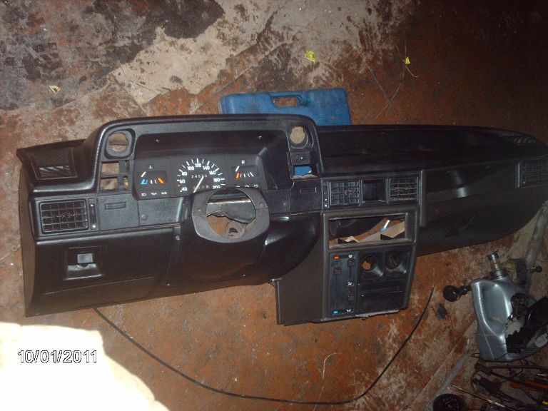

у меня в машине стоит вот такая торпеда,перчаточный ящик и бардачек безболезненно снимаются и получается достаточно много места ,которое можно использовать для саба.каким методом лучше строить ящик:sos:

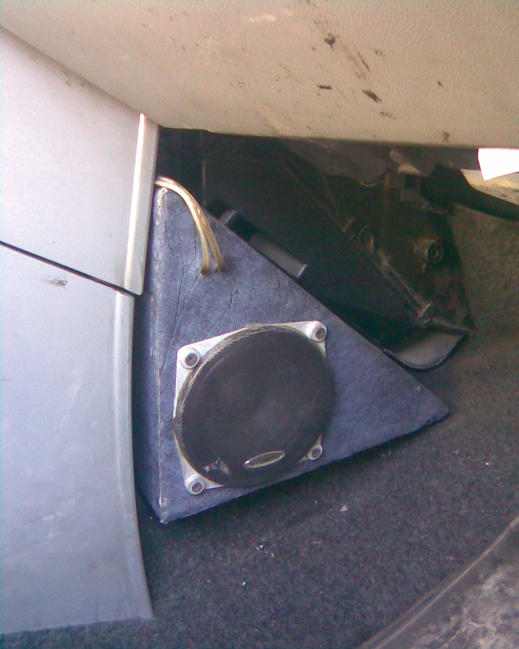

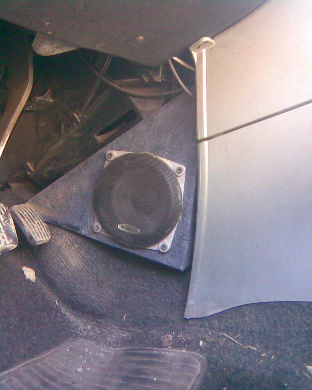

еще вот такой вариант как то делался,на двух 25-гдн4,объем ящика около 11 л получился

Сообщение от morkovka Посмотреть сообщение
так ето на инстал вобще не похоже... можно и колонки компьютерные всунуть

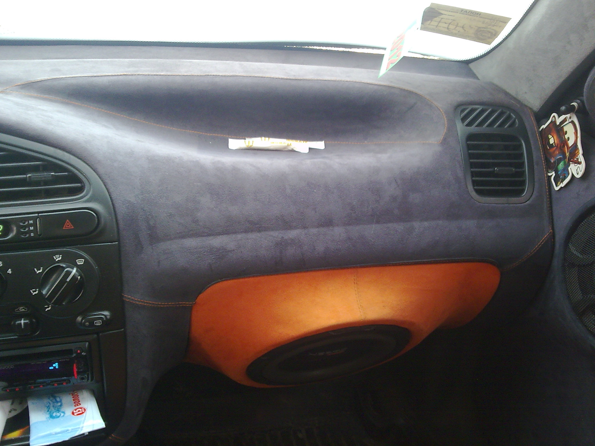

у меня саб в бардачке Hertz 200.3 в 10л
завтра выложу фото

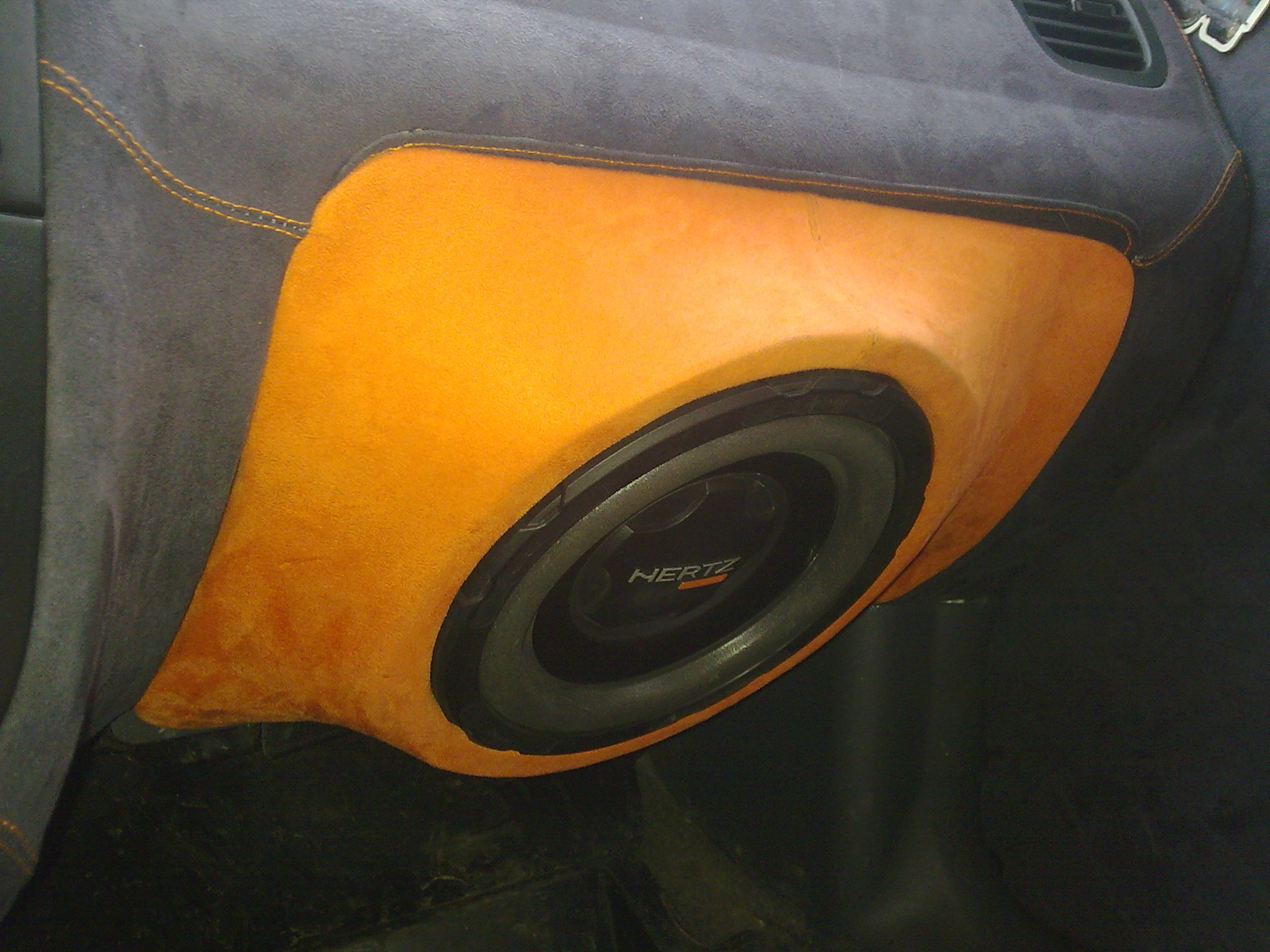

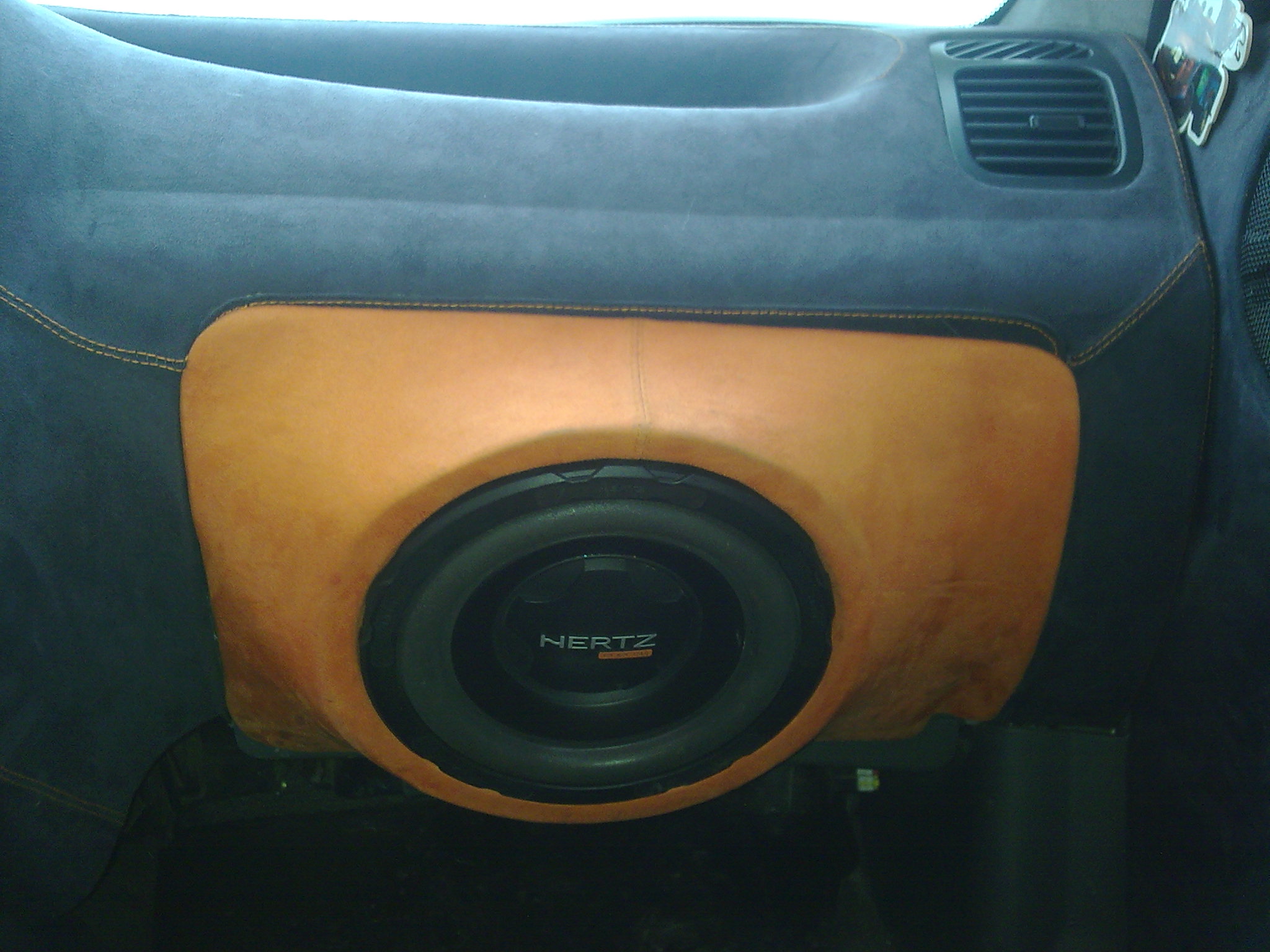

По умолчанию Re: саб в торпеду
а вот и фото.

Зачетно, только желтенький мне не довподобы а так круто! думаю в нубире можно похожее организовать, места - по горло.
