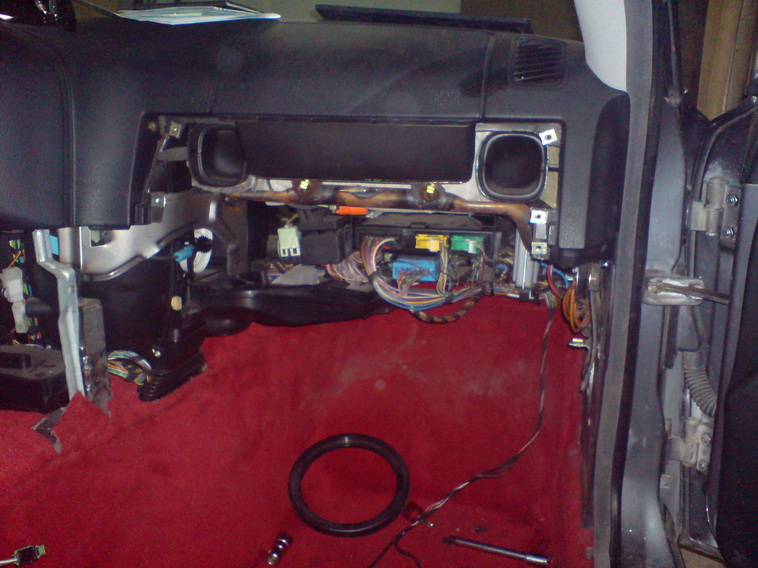

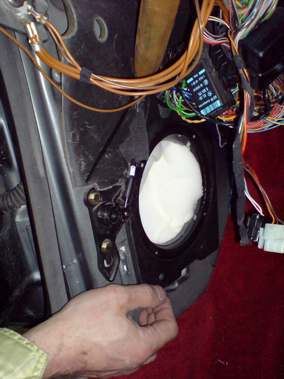

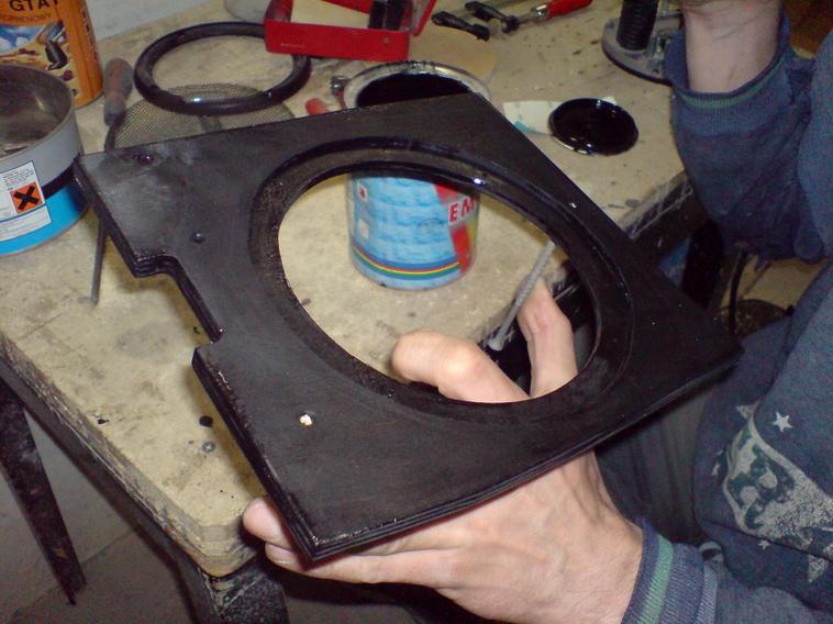

Старый 02.02.2011, 12:02   #54
Serg Teplyuk
Аватар для Serg Teplyuk
Регистрация: 04.08.2008
Возраст: 59
Сообщений: 3,268
Вы сказали Спасибо: 85
Репутация: 400

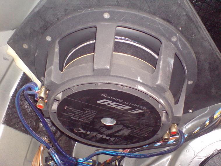

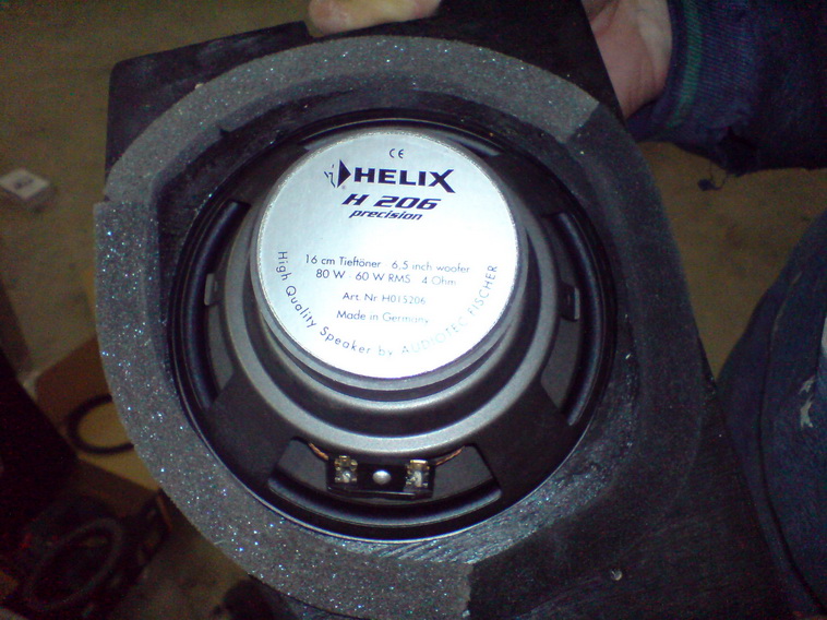

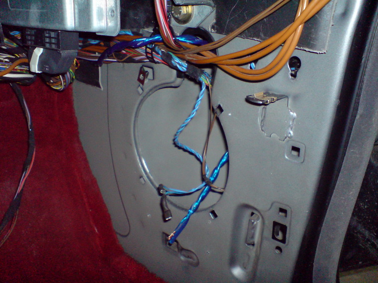

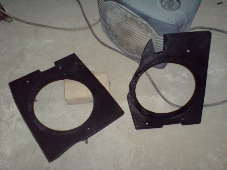

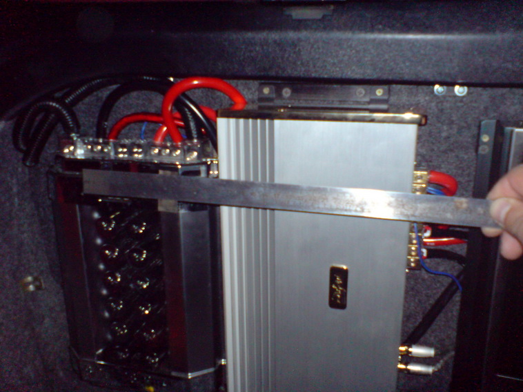

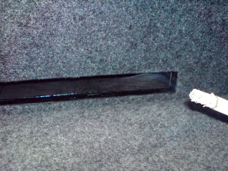

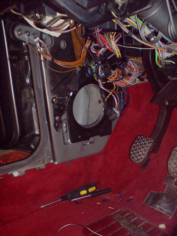

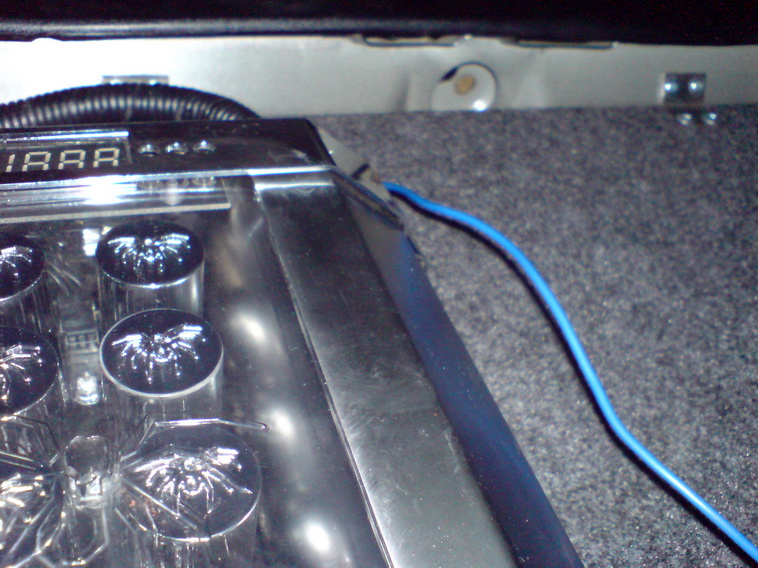

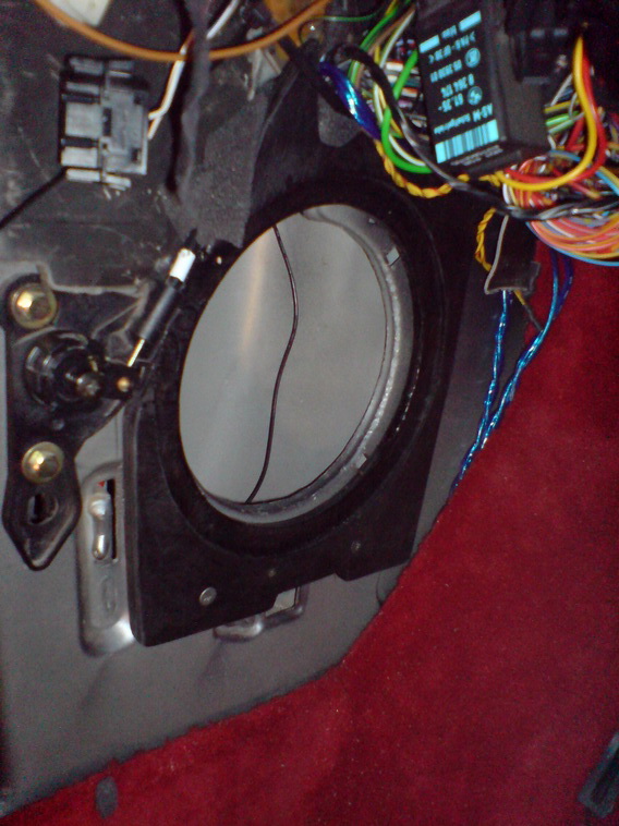

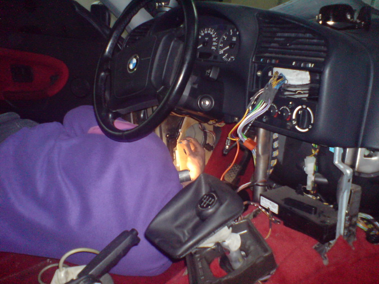

Сообщение от Sergey-Xm Посмотреть сообщение
По моему миллионеров на нашем форуме нет,новый S-clas Mersedes не обсуждаем.За предложение-спасибо.Если решусь на БМВ,обязательно обращусь.Хотелось бы чуть крупнее автомобиль,если БМВ-то хотябы 5-ку
Вообще-то хотелось услышать более обобщенные рекомендации.Предпочел бы седан с откидными спинками,саб в подлокотник,в багежнике глухая стенка(можно не переживать ,что тсаб порвется багажом)

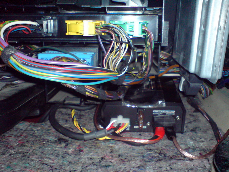

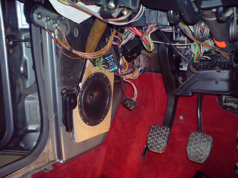

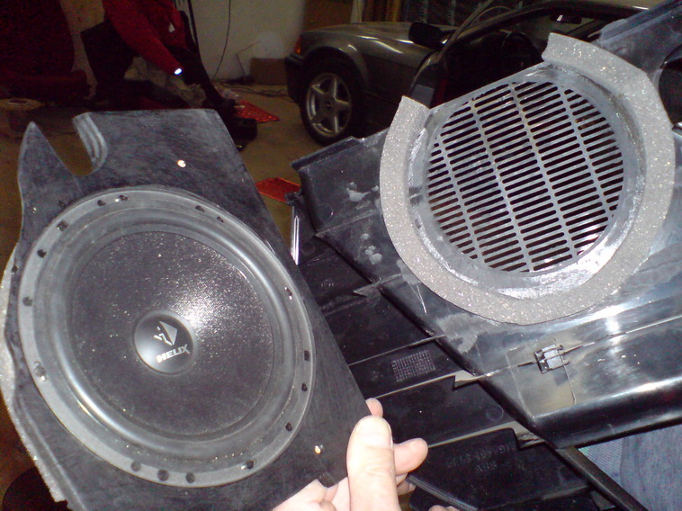

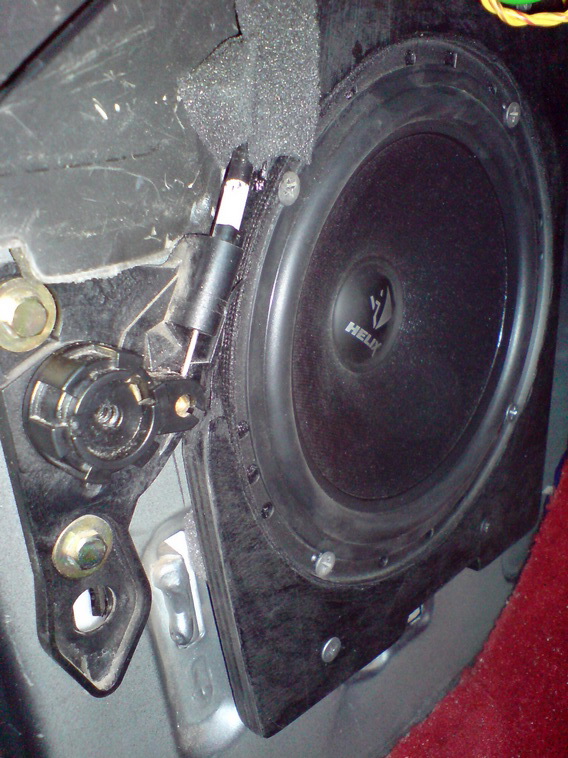

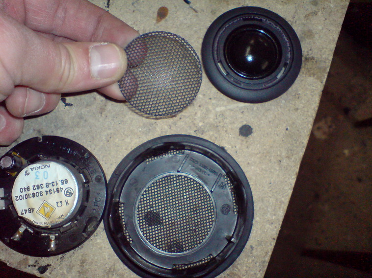

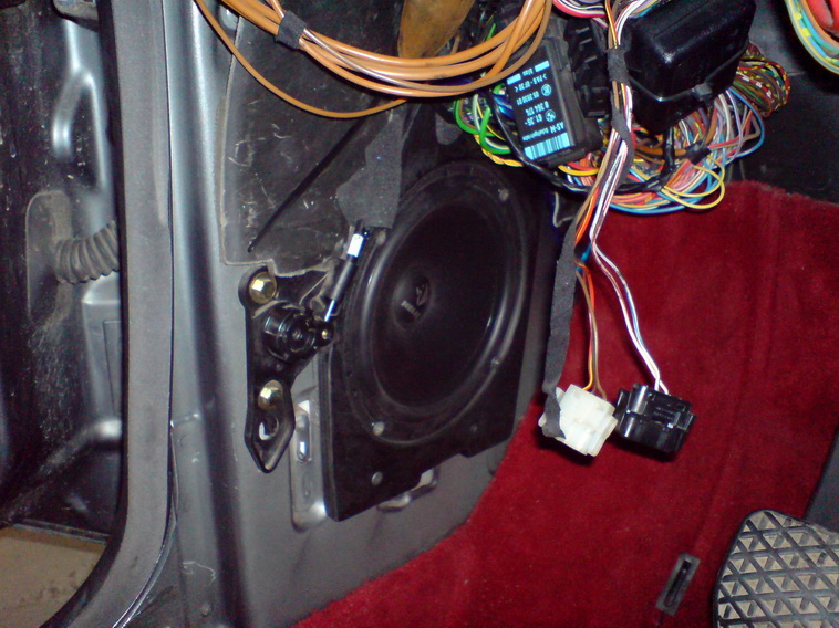

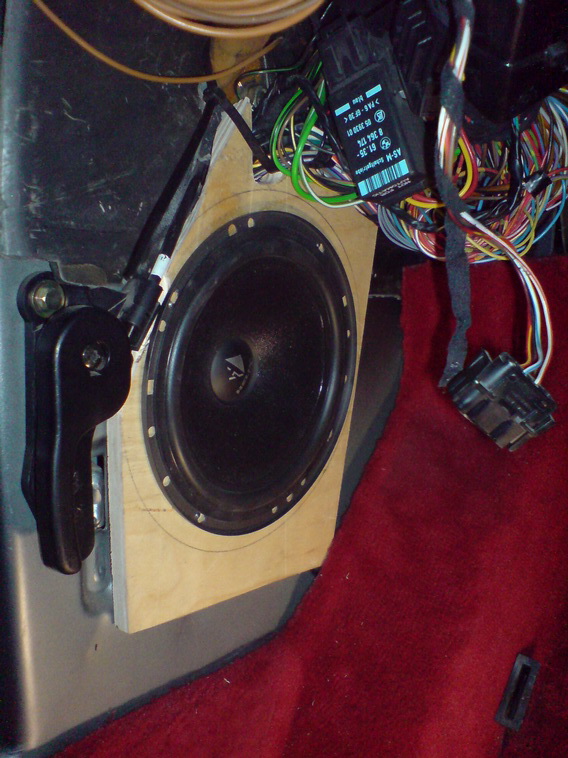

БМВ 5 серии больше размером, но не лучше, чем купе. Особенно насчет музыки. Главная особенность кузова именно БМВ Е-36 купе (в корне отличающая именно купе от четырехдверного седана того же модельного ряда) заключается в том, что после незначительной доработки штатных мест в кикпанелях этот кузов позволяет инсталлировать 16.5см мидбасы.
По жесткости кузова в этих штатных местах металл дверей с подиумами и шумоизо - просто отдыхает. Второй плюс этих мест: максимальная удаленность точек расположения динамиков от головы водителя и пассажира. Сиденья позволяют опуститься максимально на пол и отодвинуться настолько далеко от торпедо, что даже я с моими 186см+животик+зимние ботинки на платформе до педалей дотянуться не могу. А это уже автоматически означает, что расстояние от ушей до мидбасов метра два. Где такое есть??
Название: DSC00414_новый размер.JPG
ID:	6572   Нажмите на изображение для увеличения
Название: IMG_3645_новый размер.JPG

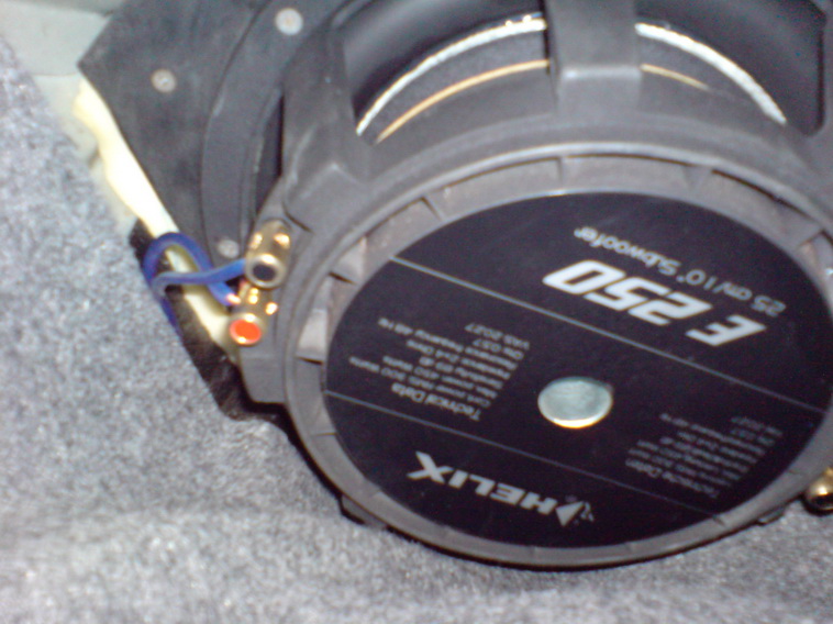

Старый 02.02.2011, 12:48   #55
Serg Teplyuk
Возраст: 59
Сообщений: 3,268
Репутация: 400

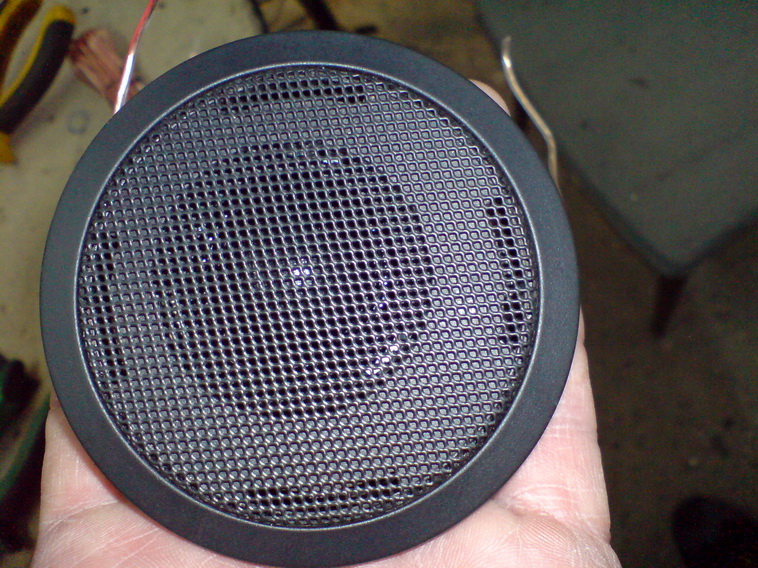

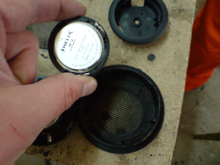

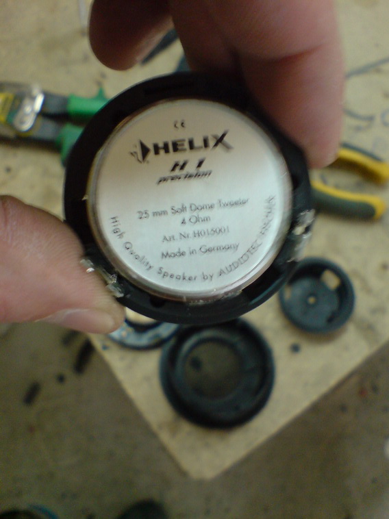

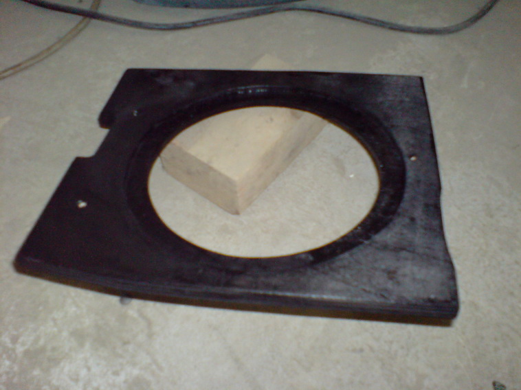

Твитера в штатных местах позволяют без цифровых задержек получить пристойную сцену.

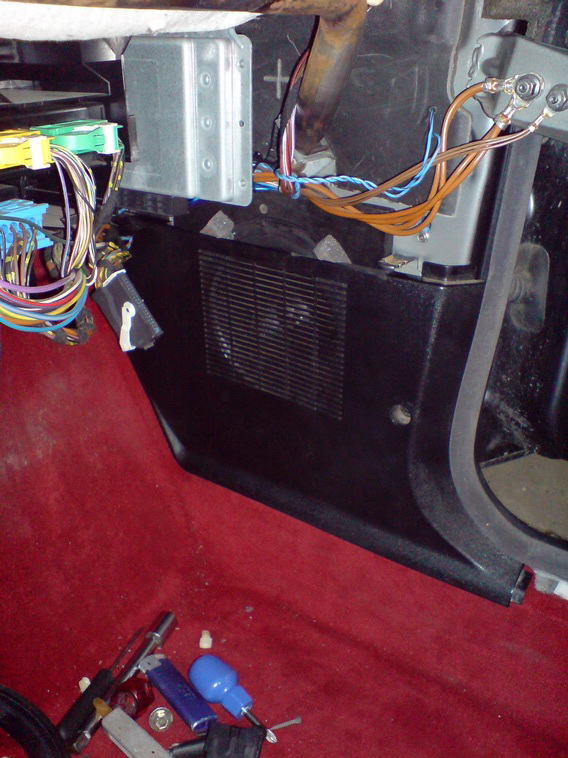

Старый 02.02.2011, 13:06   #56
Serg Teplyuk
Возраст: 59
Сообщений: 3,268
Репутация: 400

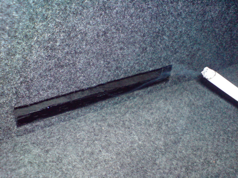

Схема установки -
CLARION DRZ9255 - head unit. Front speakers - HELIX PRECISION H236, Front amplifier SINFONY AMPLITUDE 90.2. SUB HELIX PRECISION E250, SUB amplifier AUDIOSYSTEM F2.300. Cap SOUNDSTREAM 40farad. АКБ штатная в багажнике в штатном месте, расстояние до усей 1метр.
За откидными спинками монтажная панель усилительного хозяйства полностью изолированная от багажника. Снизу через щель фальшпанели вентиляторы втягивают воздух, вытяжка через верхние вентиляционные технологические отверстия кузова. В идеале я бы второй саб добавил симметрично левой стороне - на правую сторону кузова, да все некогда было... На все-про все 5 установочных дней. Можно и покруче заинсталить, все всегда упирается в рамки бюджета...
Название: sony ericsson 158_новый размер.jpg
