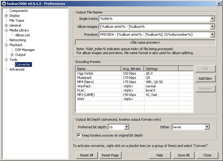

Обычный foobar2000 тоже умеет так, главное помнить - "если не знаешь что с этим можно сделать - нажимай правую кнопку мыши".

CUE Spliter хорош и удобен тем, что в отличае от EAC и foobar2000 переносит названия треков из CUE файла в имя файла автоматически, без предварительных настроек, ну и еще может разресать APE и FLAC форматы без установки дополнительных плагинов.

CUE Spliter хорош и удобен тем, что в отличае от EAC и foobar2000 переносит названия треков из CUE файла в имя файла автоматически.
