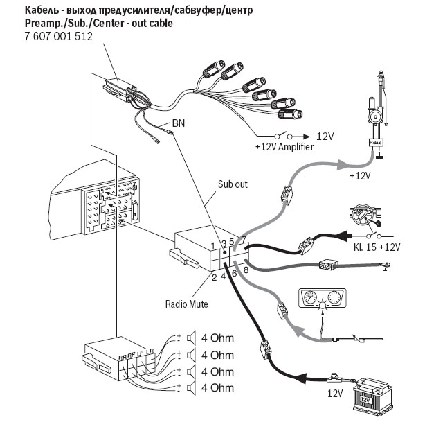

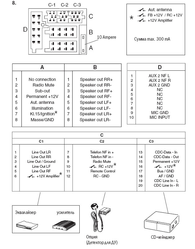

По умолчанию Распиновка Bremen 74
В общем есть девайс бремен 74 без линеек. Купил линейки с 4-мя выходами. Осталось вывести только саб. Может кто знает распиновку? В оригинале должно быть так http://www.bluespot.co.uk/car-audio....001512-adaptor . Получается что два контакта вроде идут на колодку питания, вот только куда?.
И еще, нужна маркировка ик-приемника, тот который выносной для работы пульта с руля.

Вот распиновка. А вообще скачал бы инструкцию - она там есть.

Инструкцию скачал (в англоязычной инструкции распиновки нет), распиновка ИК уже не надо - купил новый пульт с ИК приемником
