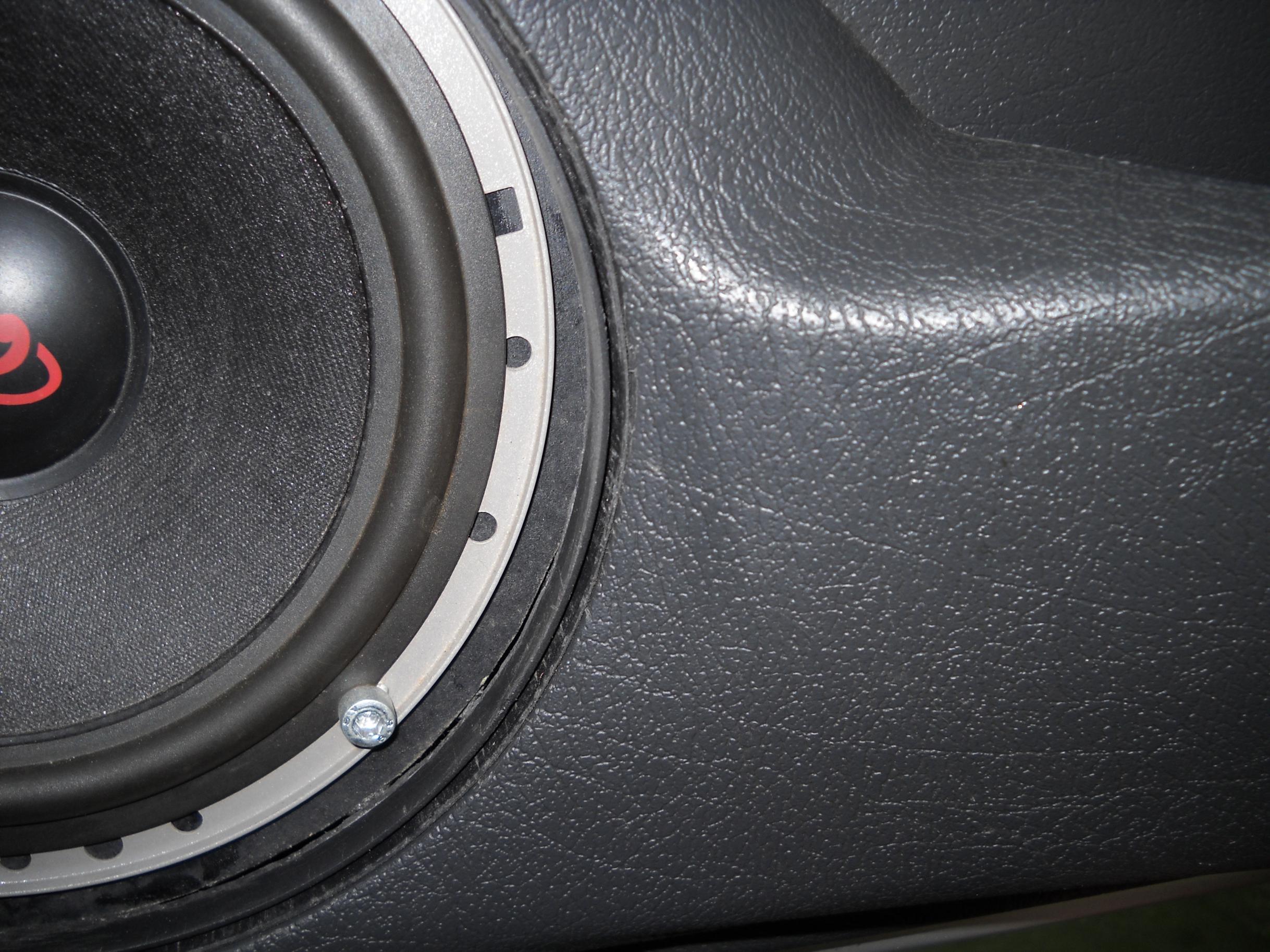

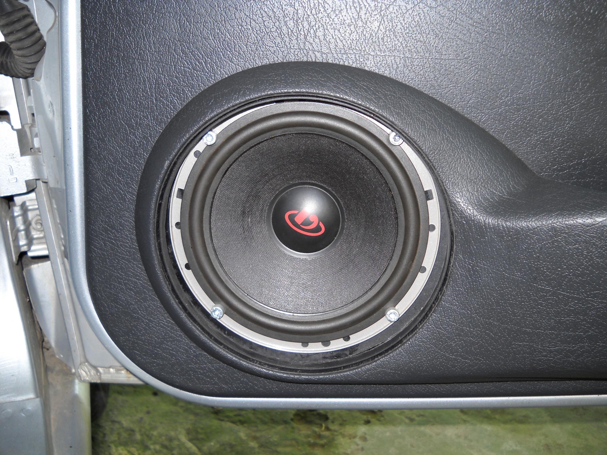

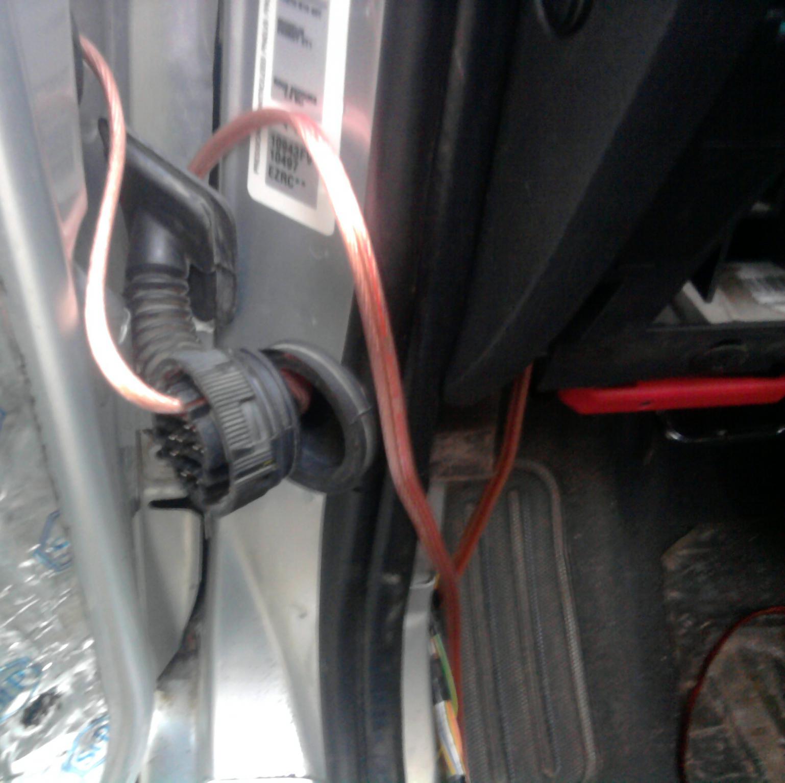

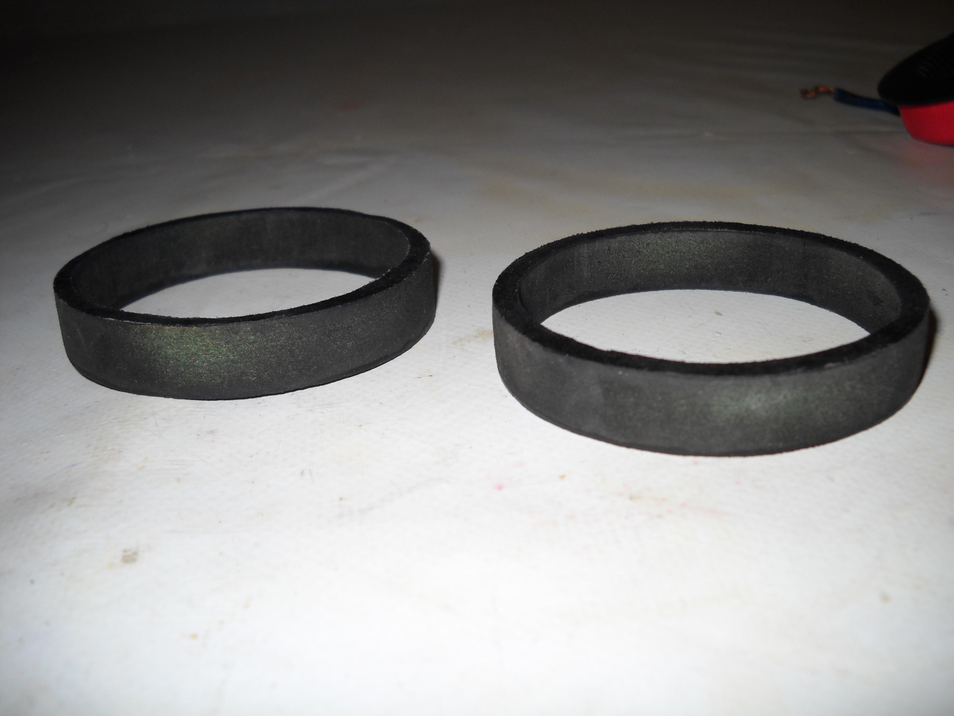

Двері закатані віброю Kicx Exclusive 2 + Kicx Exclusive 1 + Сплен 4мм
Для придання жорсткості викоритав П-подібні дюралюміневі профіля.
Мідбаси кріпляться 4-ма болтами М5 під внутрішню шестигранку.

і дальше двері

Оч интересная структура подиума,или он оригинальный?

Сообщение от oleja2115 Посмотреть сообщение
Якшо мова про дверний карт, то так він в заводському виконані крім захисних сіточок.

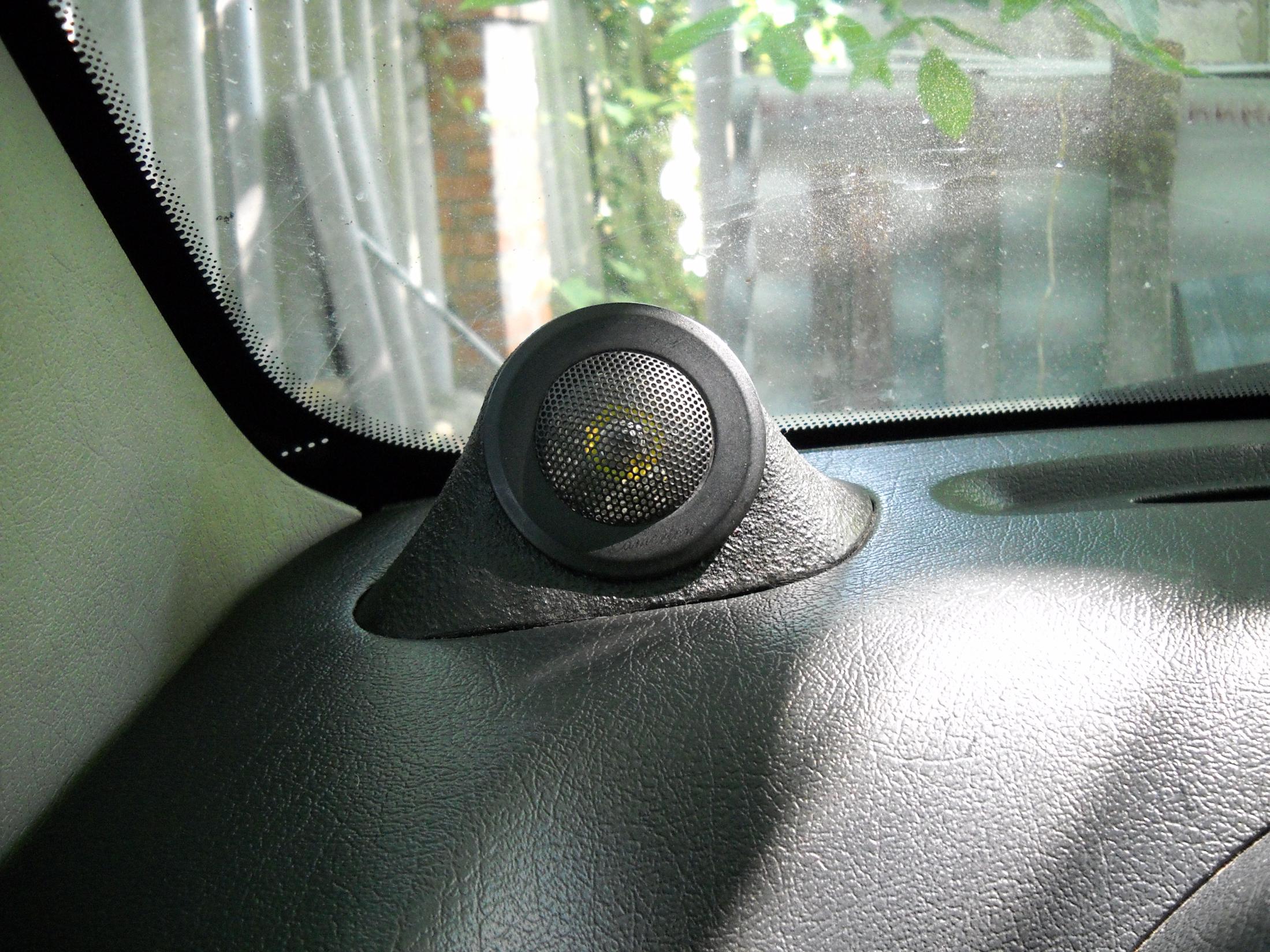

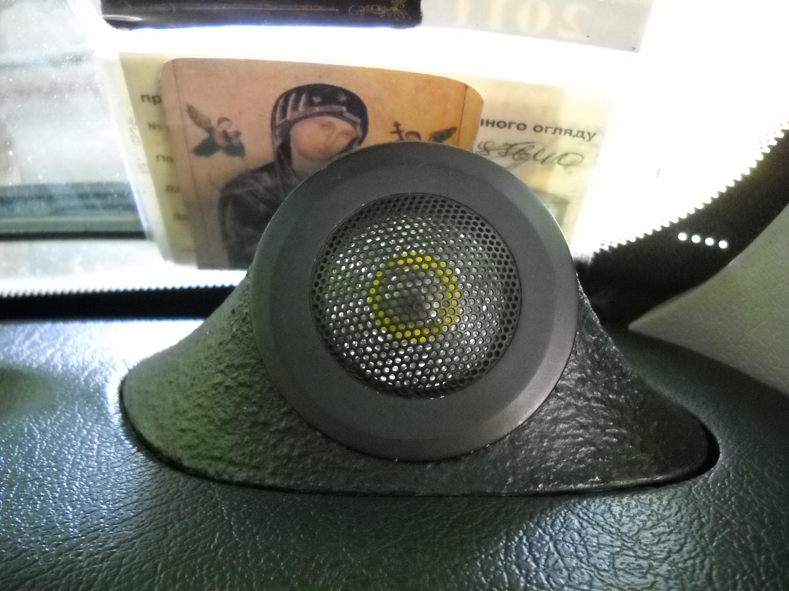

продовжим...твітера

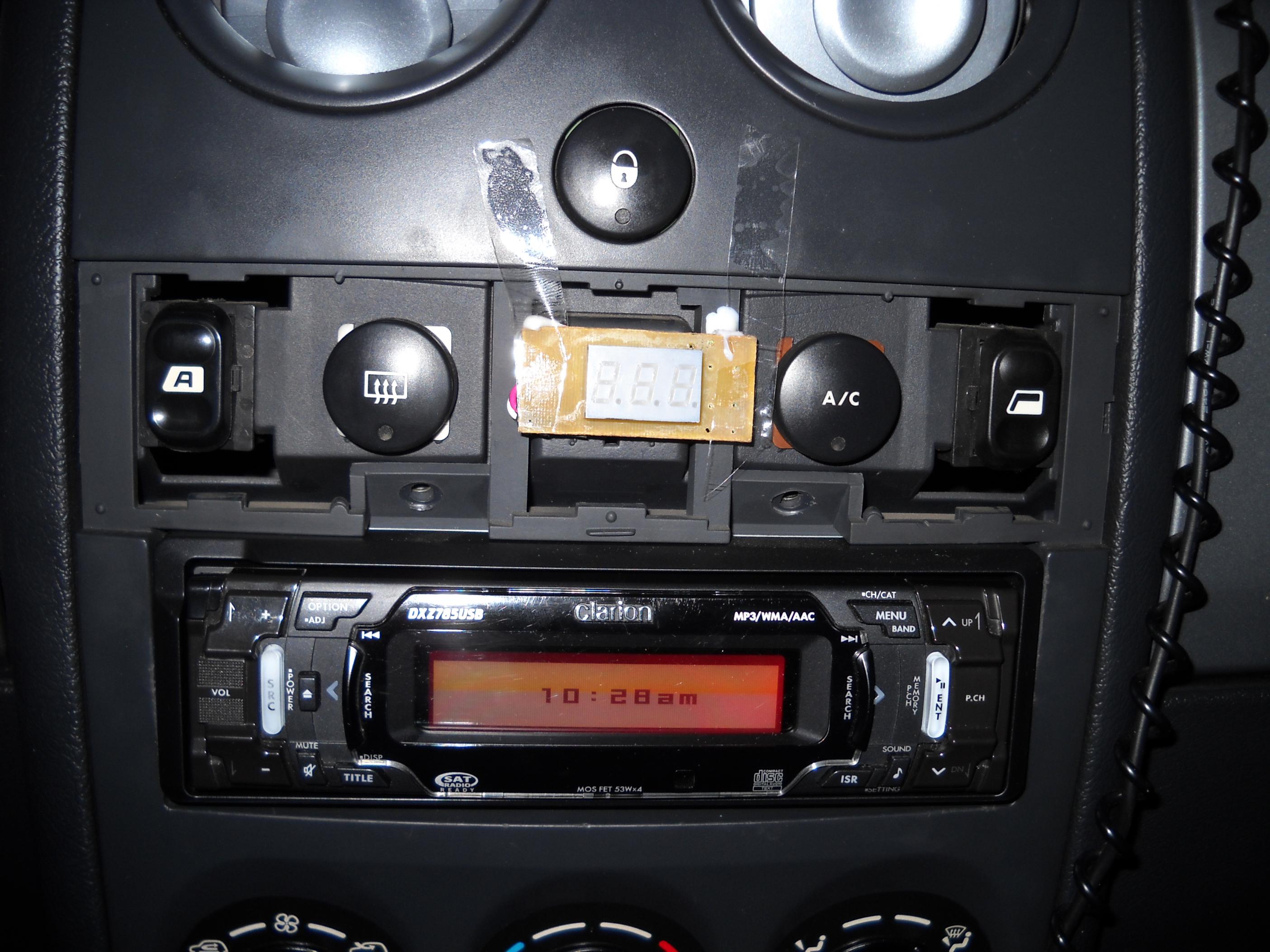

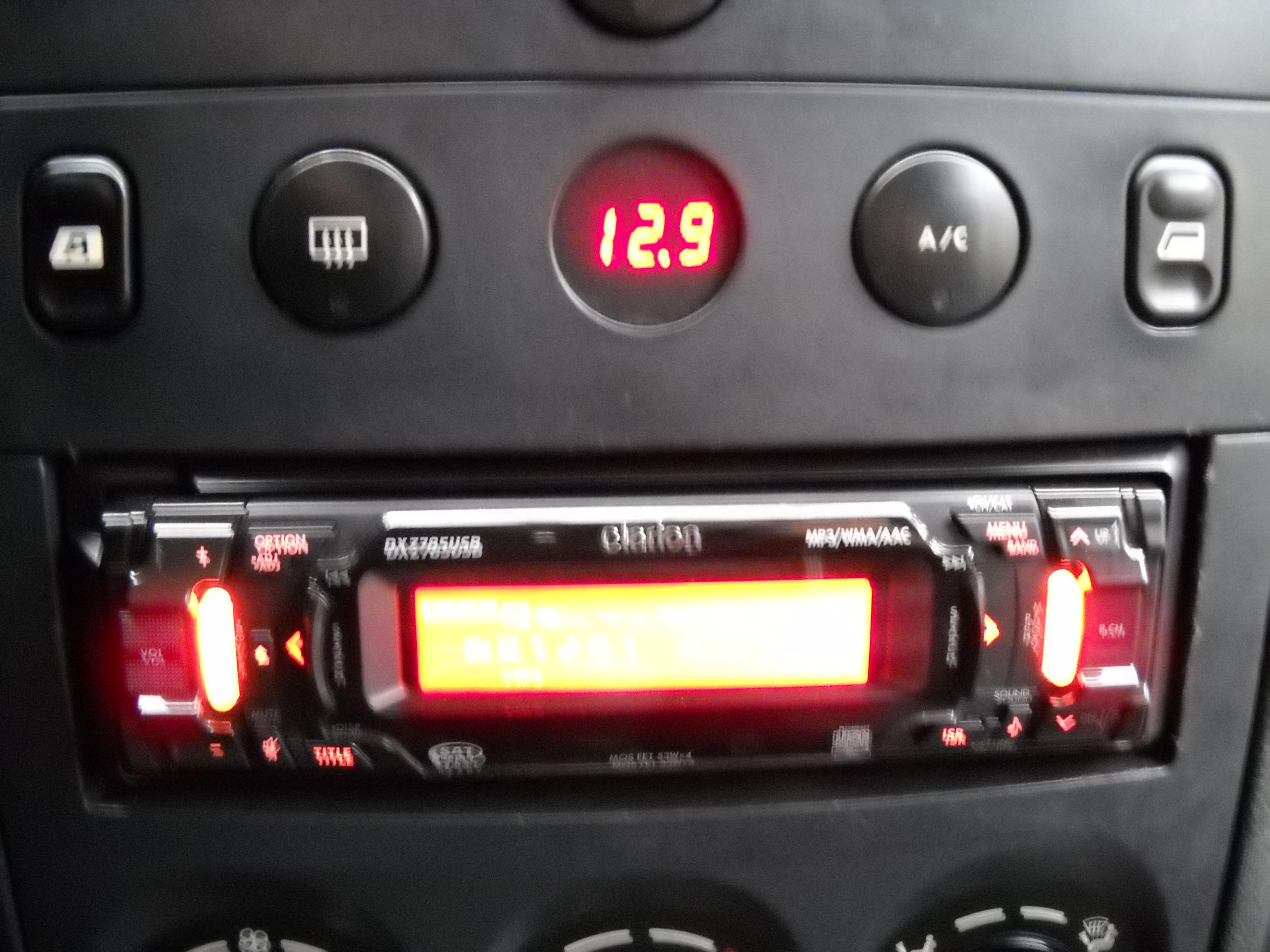

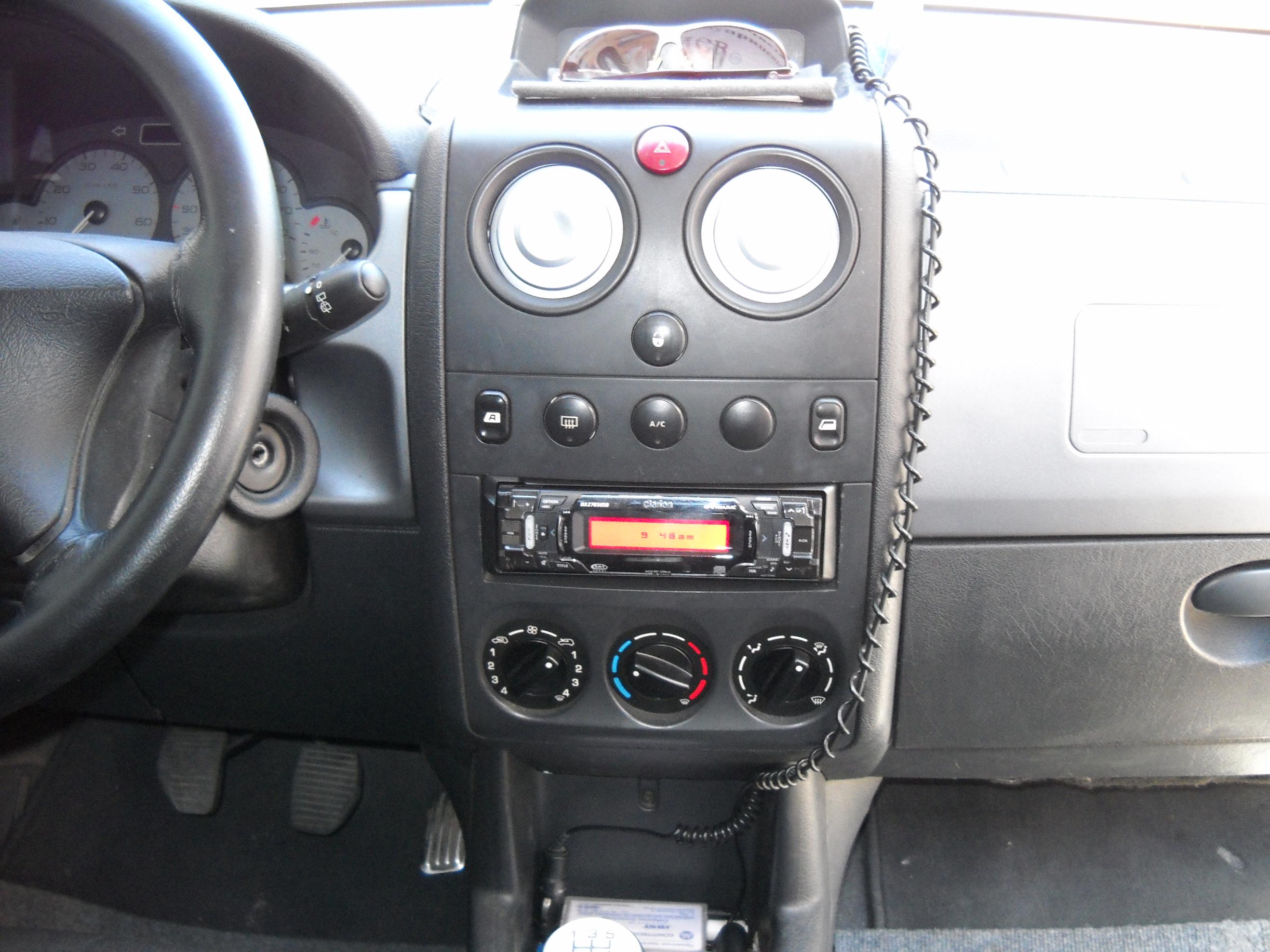

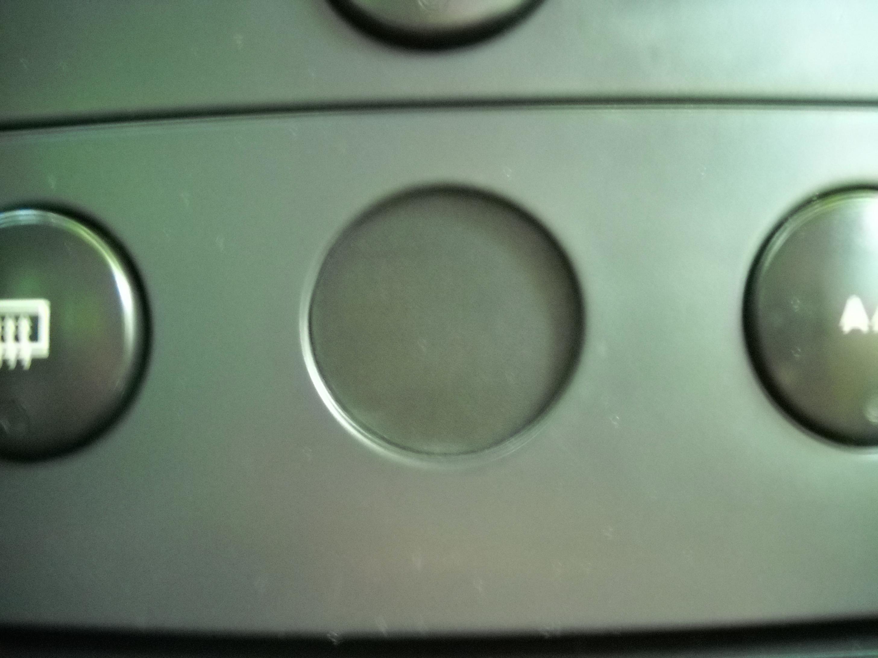

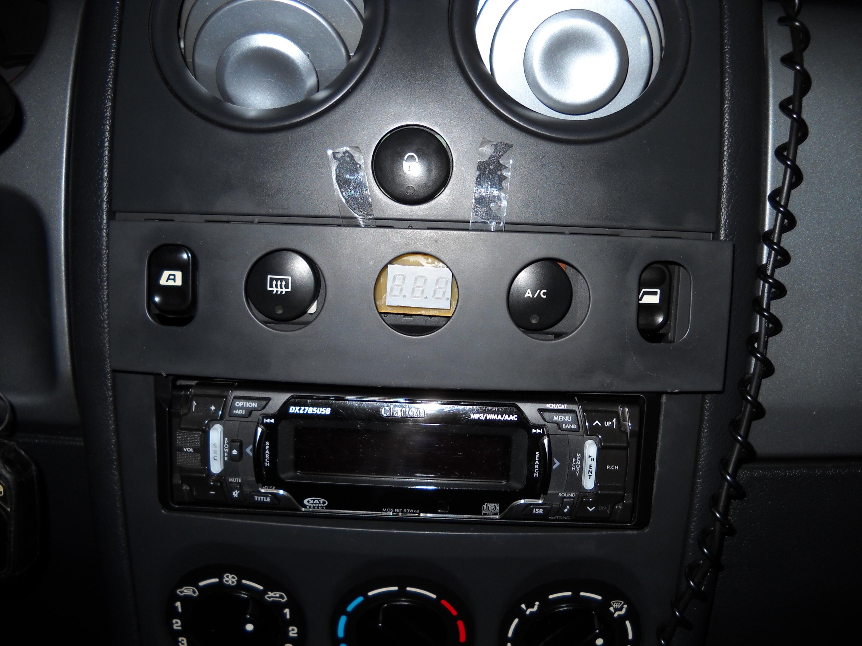

...вольтметер...
Оглянувши цетральну консоль зрозумів шо місце вольтметра замість заглушки, для симетрії міняю кнопки місцями.

прикольно вийшло, а я свій поставити часу немаю

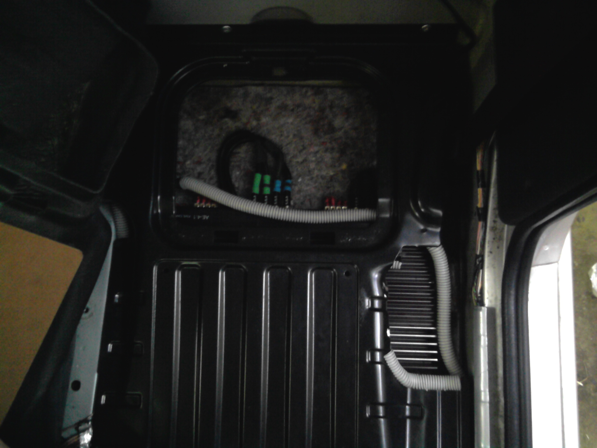

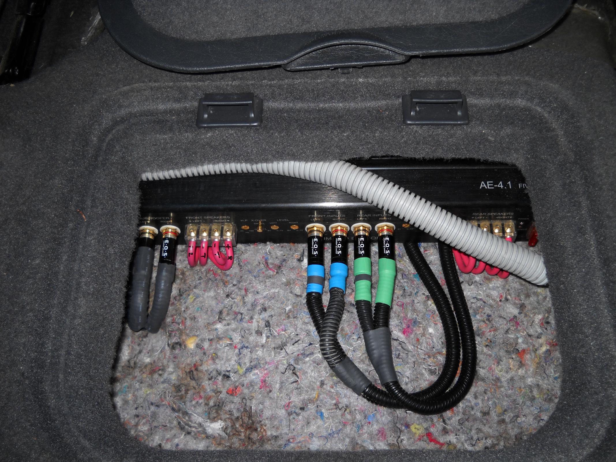

підсилювач

Сообщение от Serhiy Посмотреть сообщение
підсилювач
Там не жарко для уся?
igorf24 вне форума   Ответить с цитированием Вверх
Старый 14.11.2010, 12:18   #14
Serhiy
Аватар для Serhiy
Регистрация: 26.12.2008
Адрес: Тернопіль
Сообщений: 37
Репутация: 3
Сообщение от igorf24 Посмотреть сообщение
неа, підсилювач не сильно гріється

Как получалась сцена? Не низко играет за счёт разполажения твитера на панель?

Привы! Двери неподгуживают? как снизу миды подрезаны? и по сабу, вроде проситься направление на ляду?
ПС: така ж брычка, строю поканально... тоже Кларик 785если с дверками договорюсь летом выложу инсталл

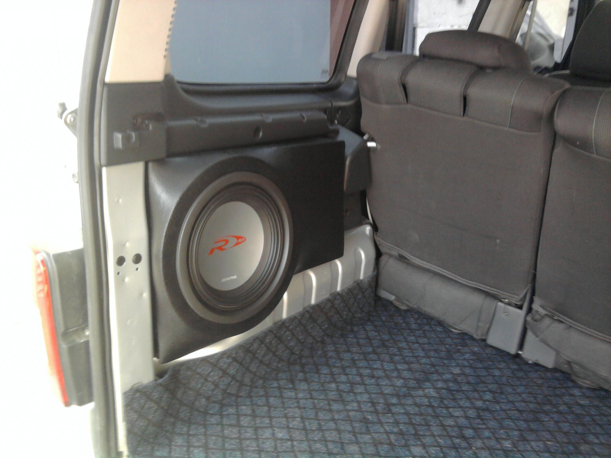

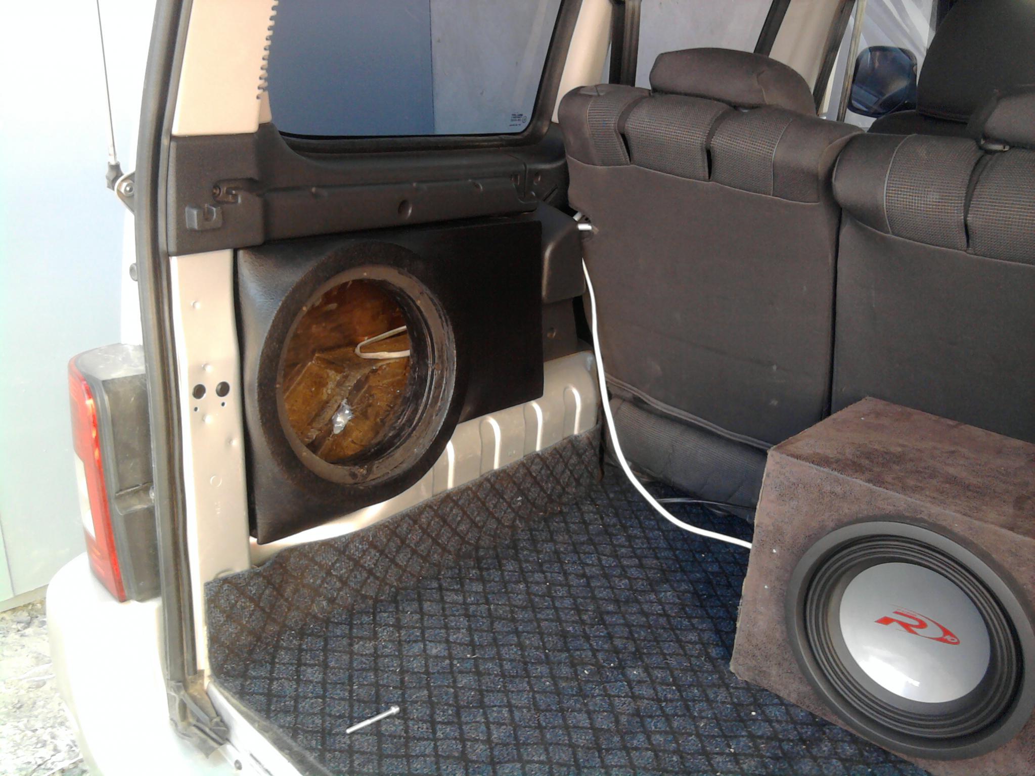

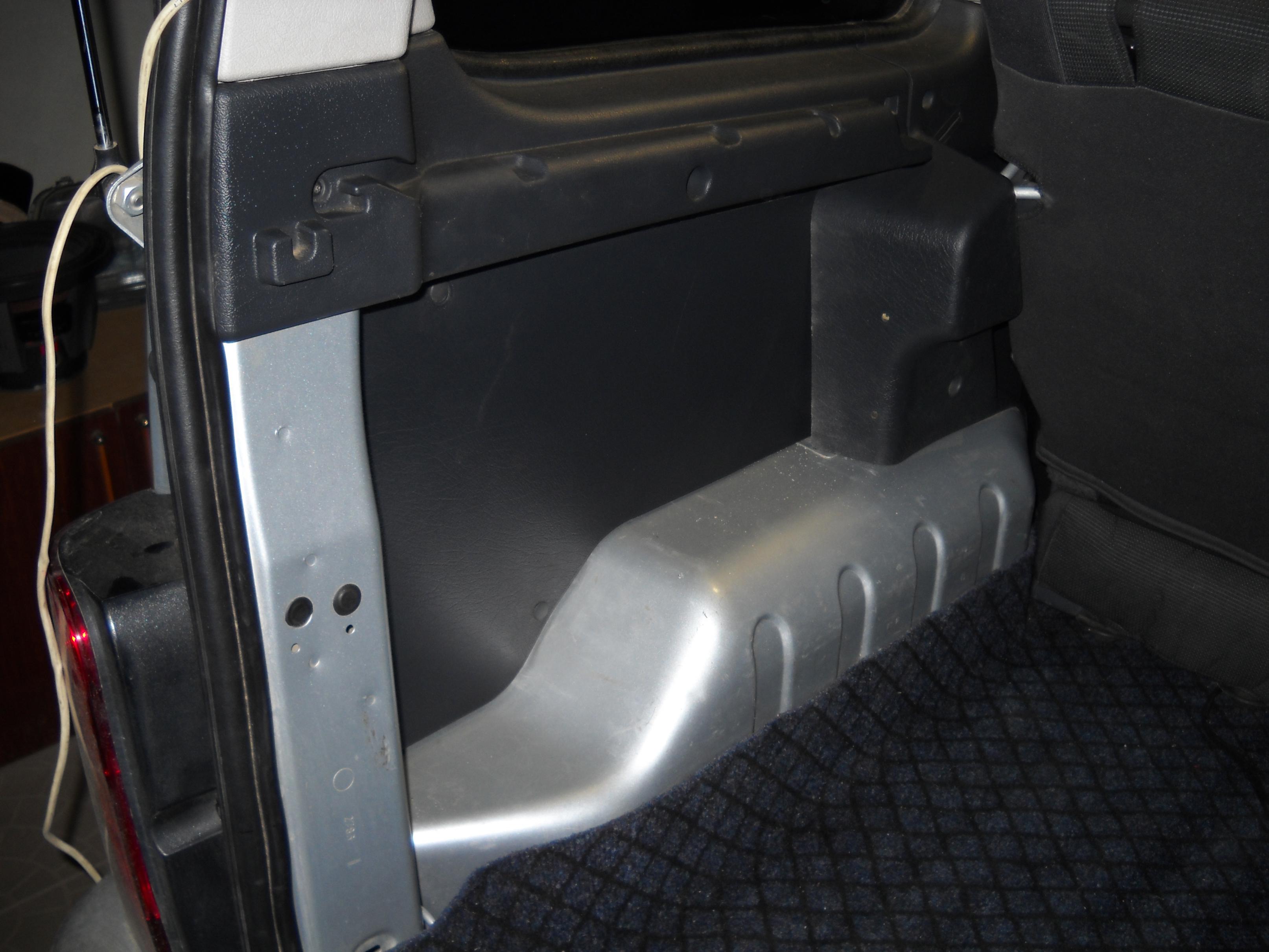

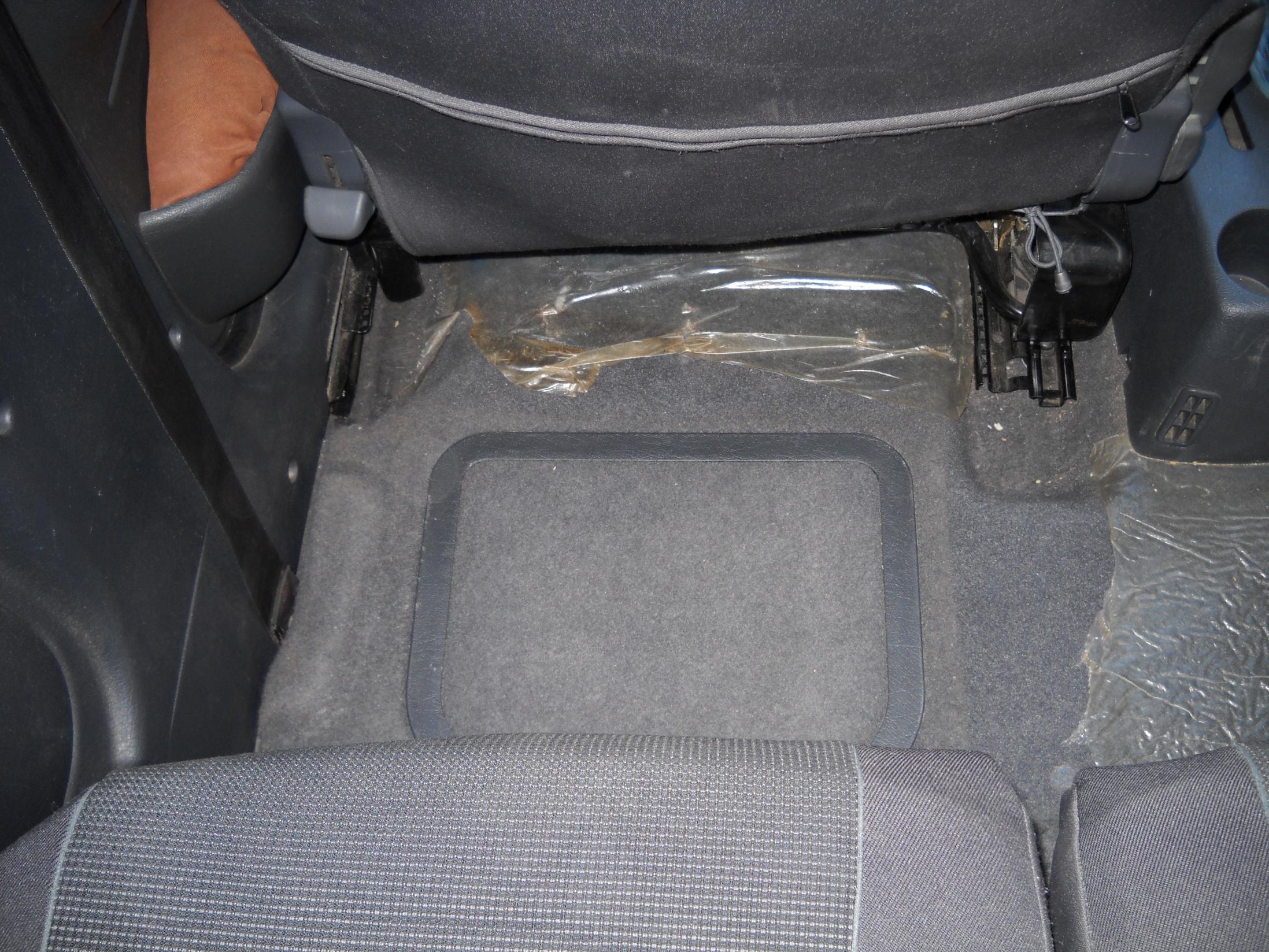

саб

Вроді все. Критикуєм, питаємось

Стелс конечно кривоватый получился.
И скажи за стелсом снимал пластиковую карту?
Старый 13.11.2010, 16:23   #20
Serhiy
Аватар для Serhiy
Адрес: Тернопіль
Сообщений: 37
Репутация: 3
Сообщение от Gdnua Посмотреть сообщение
Звичайно зняв, просто фото з знімленою немає.
