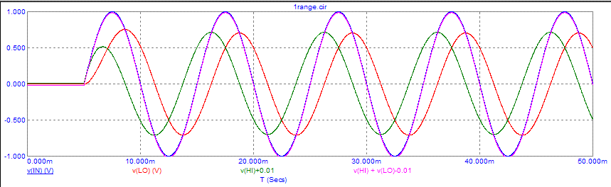

Пункт 2. Самый лёгкий. Фильтры НЧ и ВЧ первого порядка. По сути – просто один конденсатор и один резистор (для активных фильтров) или один конденсатор и одна индуктивность (для пассивных фильтров).
Рассчитал все фильтры я с помощью программы Filter Wiz Pro 3.0 Для наглядности все фильтры рассчитаны на частоту 100 Гц, но с небольшими оговорками.
Вот вид синусоиды, прошедшей через оба фильтра, а также сумма сигналов с выходов фильтров НЧ и ВЧ:
Название: Реакция фильтра 1-го порядка.GIF
Все обозначения есть в подписях, ноя поясню:
Синий график – это входной сигнал. Красный график – сигнал на выходе фильтра НЧ. Зелёный график – сигнал на выходе фильтра ВЧ (для удобства график сдвинут на 10мВ вверх). Фиолетовый график – сумма сигналов с обоих фильтров.
График изменения фазы от частоты также прилагается.

Почему сумма? Это пример того, какой звуковой сигнал будет доходить до слушателя, если динамики нижней и верхней полосы имеют одинаковую чувствительность и расстояние от слушателя до каждого из динамиков одинаковое. Припоминаете? Это именно тот идеальный случай, какой мы ищем при настройке многоканальной системы.
Что значат эти графики? Очень многое.
Первое: на частоте раздела полос сигналы фильтров НЧ и ВЧ неодинаковые. Сигнал ВЧ фильтра опережает сигнал НЧ фильтра на четверть периода. На графике ФЧХ это видно как +-45 градусов на частоте 100 Гц.
Второе: из-за разной фазы сигнала суммарный сигнал (доходящий до слушателя) не в два раза больше, чем каждое слагаемое, а только в 1,41 раза. Это видно по АЧХ, где на частоте раздела фильтры имеют ослабление -3дБ.
Третье: сумма сигналов фильтров полностью повторяет входной сигнал. АЧХ и ФЧХ суммарного сигнала напоминает линейку из параллельной сказки. Идеальный случай.
Вывод номер два: сигналы на выходе фильтров могут не совпадать по времени даже при фильтрации первым порядком и получении идеального сигнала для слушателя. Дальше этот вывод проверим на других фильтрах.

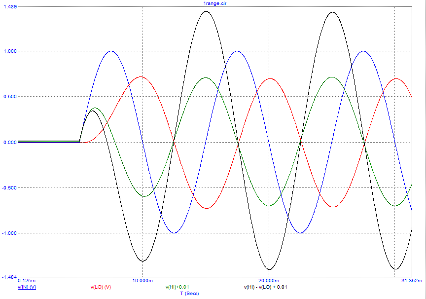

Начну с фильтра второго порядка Баттерворта. Здесь придётся инвертировать фазу высокочастотного звена, так как на частоте раздела фильтра второго порядка сдвиг фазы на выходах фильтров НЧ и ВЧ равен +-90 градусов и динамики работают в противофазе.
Смотрите сами:
Название: Реакция фильтра Баттерворта 2-го порядка.GIF
Цвета такие: Синий – входной сигнал, Красный – выходной сигнал фильтра НЧ, Зелёный – выходной сигнал фильтра ВЧ, Чёрный сумма сигнала фильтра НЧ и инвертированного сигнала фильтра ВЧ.
Также частотные графики:
Название: АЧХ и ФЧХ фильтра Баттерворта 2-го порядка.GIF
Красный – соответственно НЧ, синий – ВЧ, фиолетовый – сумма НЧ и инвертированного ВЧ.
Что вижу?
Первое: Динамики обоих полос при инверсии верхней полосы работают синфазно. Это хорошо.
Второе: Сумма сигналов фильтров НЧ и ВЧ на частоте раздела больше, чем входной сигнал. Виден явный горб +3дБ на графике АЧХ. Почему это происходит? Да потому, что фильтры Баттерворта на частоте раздела ослабляют сигнал на 3дБ, или в 0,707 раз. А при синфазной работе их сумма будет в 1,41 раза больше чем входной сигнал. Это известная особенность фильтров Баттерворта.
Третье: суммарный сигнал ни по фазе, ни по форме, ни по амплитуде не повторяет входной. В таком виде фильтр Баттерворта применить для фильтрации акустики нельзя.
А ведь это самые распространённые фильтры! Стоят в каждом усилителе!

Вывод номер три: Первое: Фильтр второго порядка требует переворота фазы ВЧ канала. Второе: Динамики на частоте раздела работают синфазно, поэтому нужен фильтр, дающий ослабление 6дБ на этой частоте. Третье: Фильтры Баттерворта не годятся для музыки ни под каким соусом.
