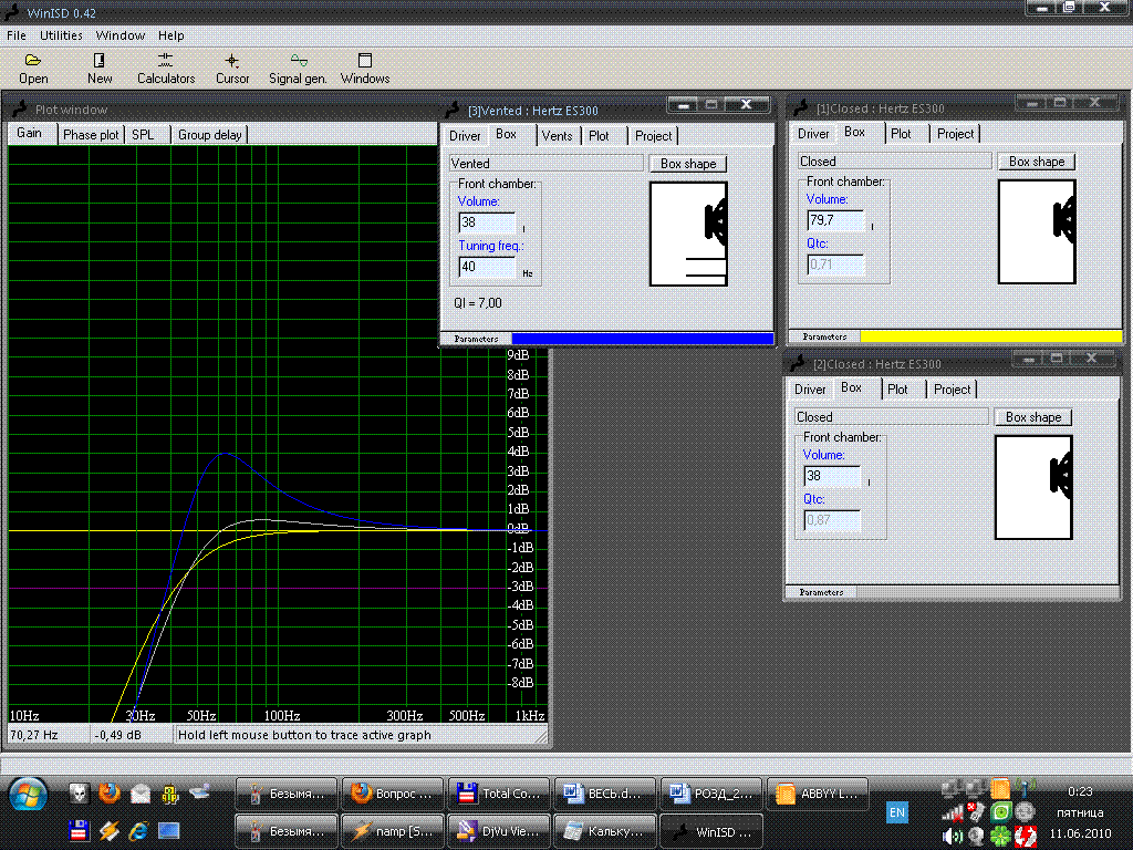

Вот Вам графики, смотрите сами.
передаточная функция салона не учтена

С такими хар-ками этот динамик под ЗЯ порядка 60-ти литров!!!!!
Поэтому сними его , померяй. Я думаю в Киеве валом людей, которые это могут сделать, тот же Sova !
