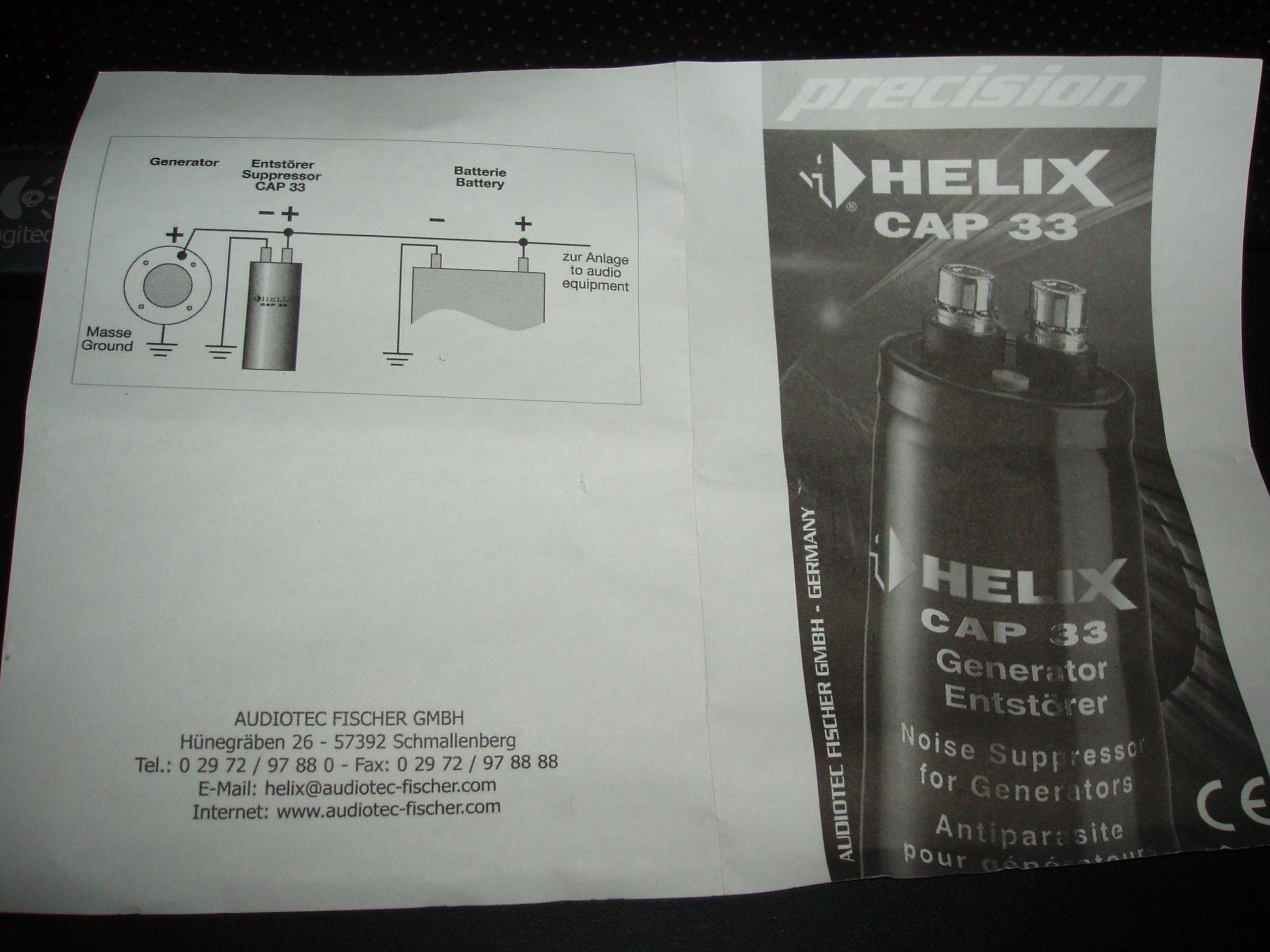

Да все просто:
1. Бракс в настоящее время такие девайсы не выпускает. Покупать старый девайс на Ебее - можно, но лотерея ещё та.
2. По идее должны уйти наводки генератора
теперь из неопубликованного (в нете не видел, по крайней мере...) - комплектность и мурзилка - в ней - все написано. Ожидать чего-то другого - глупо.
ID:	1565   Нажмите на изображение для увеличения
