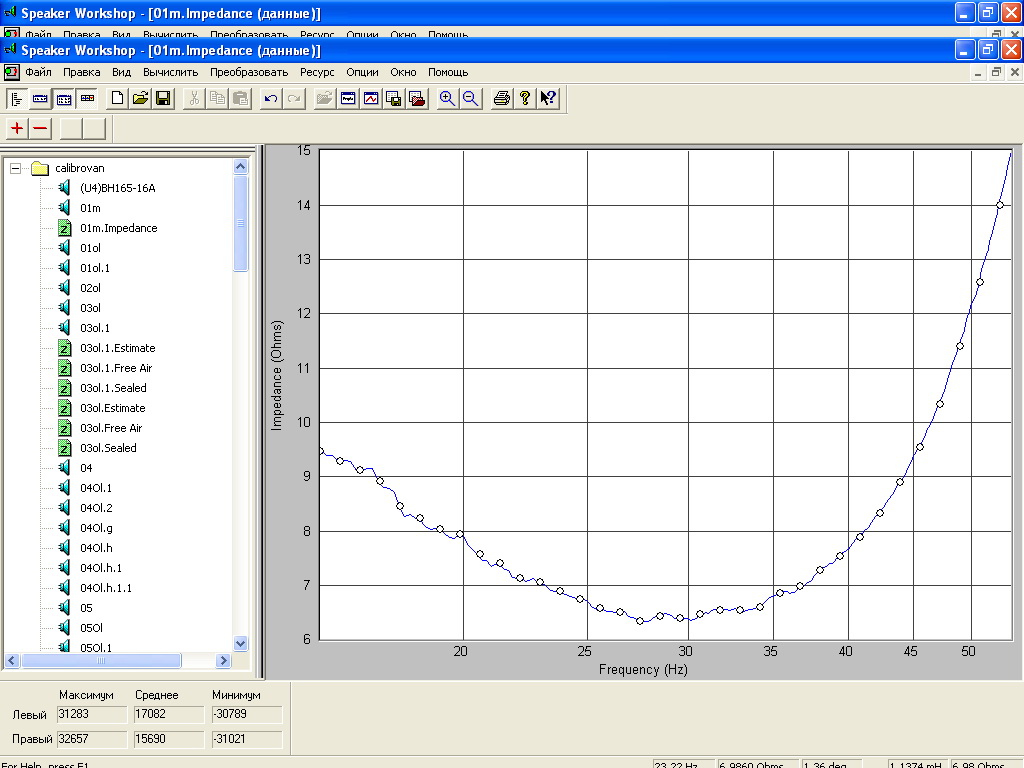

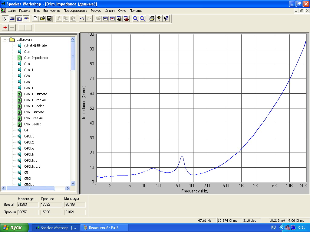

Для начала вот такие два графика серийного саба.
Название: Импенданс 2 масштаб 1.1.jpg
ID:	1446   Нажмите на изображение для увеличения
Название: Импенданс 2 масштаб 4.1.jpg

Для начала вот такие два графика серийного изделия в акустическом оформлении типа фазоинвертор.
По графику импенданса в масщтабе 1:1 (график1) видно, что настройка фазика 45 Гц , Если посмотреть график 2 ,масштаб 4:1, то видно, что импенданс на частотах от 40 до 51 меняется в пределах 1-го ома ( мах изменение 27 Ом) , а это значит. что амплитуда колебания диффузора в этих пределах будет менятся не значительно, и нужно иметь очень надресированный палец или глаз, чтобы с точностью до 1-го герца определить настройку фазика.Хотя можно мерять падение напряжкния тестером. .Но это очень приличный саб и кривая импенданса, здесь ещё можно угадать и попасть рядом. Далее более сложный случай, но не самый сложный.

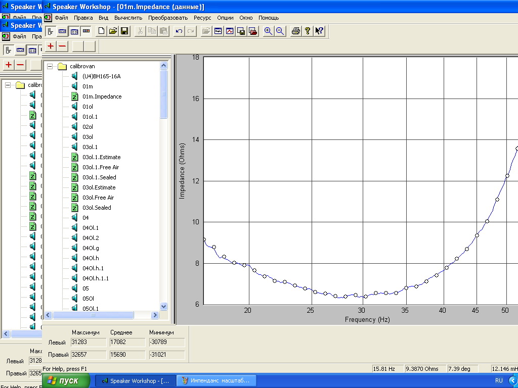

Другое серийное изделие с фазиком. Один и тот-же график импенданса басового динамика в масштабе 1:1 ;1:4; 1:5 .
Название: Импенданс масштаб 1.1.jpg
ID:	1448   Нажмите на изображение для увеличения
Название: Импенданс масштаб 4.1.jpg
Название: Импенданс масштаб 5.1.jpg

Это называется - фазик с большими потерями( т.е. малой добротностью). На графике 3 видно, что на частотах от 22 до 37 Гц импенданс меняется всего на 0.5 Ома Т.е. амплитуда колебаний практически не изменна. Мало того я сегодня вечером проверял пальчиком - не меняется, стабильно постоянна в пределах этих частот. И китайский цифровой тестер дёргается вверх- вниз и не определяет экстремума.
