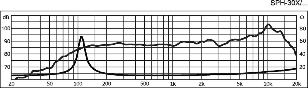

Он имеет всплеск на ачх, который без прибора будет очень сложно победить
Вот тут бы поговорить, по вникать..
Имеется в виду всплеск на 6-10 кГц?.. Так для большинства инсталлов полоса от 200-300 Гц до 3 кГц, и даже до 5 кГц вроде как ближе к идеальной.
Или этот всплеск на АХЧ "плавающий", и зависит от каких то переменных, типа объем ЗЯ динамика, особенности АХЧ салона..

Объем под динамик в большей степени влияет на ачх снизу. А вот по поводу "порезать на 3кгц первым порядком" - догадайтесь с 1 раза, что будет через октаву

Зачем резать на 3 кГц первым порядком?
Если первый порядок так важен - спокойно можно порезать на 4,5 - 5 кГц.
Я правильно понял, что чем то опасен горб для СЧ динамика на 10 кГц в трехполоске?
Когда вы разберетесь с октавами, вот тогда и будем дискуссии устраивать о порядках
зы там сшивка - с частотным "разрывом" ачх получается

Сообщение от shurik_boy83 Посмотреть сообщение
Для 3fe22 нужен объем от 750 до 900мл ... как сч в трехполоске,версия 8ом,подиумы 900мл, может слегка ярчат на некоторых композициях, лечится уменьшением объема
- ...Действительно уменьшать объем? Может увеличивать?
- Видел SPH-30X/8, работающий в полную полосу в литровом объеме.
Вот в полную полосу горб на 10 кГц для них м.б. неприятен...
Последний раз редактировалось жан; 04.03.2018 в 11:10.
Старый 04.03.2018, 11:30   #20
shurik_boy83
Аватар для shurik_boy83
Регистрация: 05.01.2011
Сообщений: 5
По умолчанию Re: И захотел я музыку в авто
Народ лечил именно уменьшением,до 800-850мл,но все это индивидуально.
