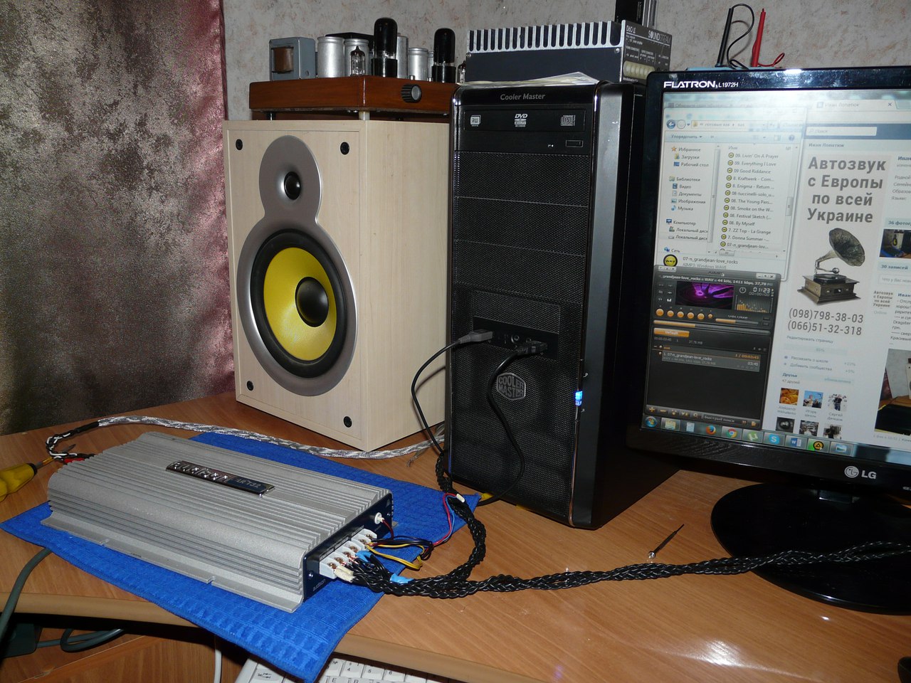

По умолчанию Re: Microlab pro2
У меня тоже такая системка стояла.
Перепробывал много других (автомобильных) усилков на этих колоночках.
Однозначно - колоночки способны на значительно большее, чем от родного уся.
Думаю - можно подобрать достойный автомобильный 2 канальник, ватт эдак 60-90 на канал, к нему еще мощненький преобразователь 220)12в.
Если на комнату небольших размеров,или возде компа на SQ - хватит.
