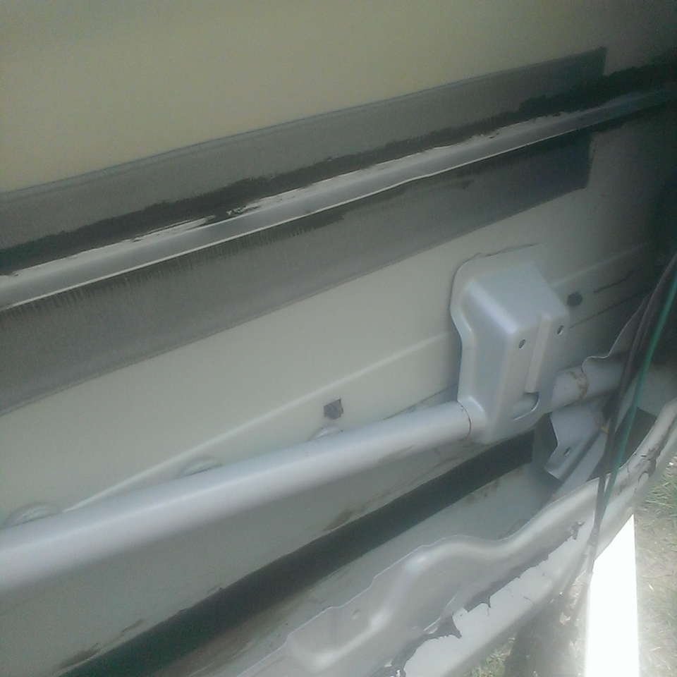

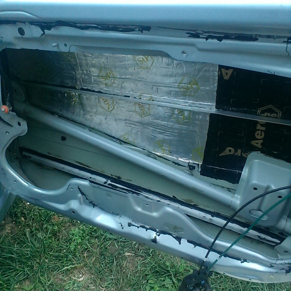

Всем привет. Подошло время заводить провод в двери. И возник сразу вопрос по расположению вч/сч. Где будет лучше расположить динамик, в уголке двери, либо на стойке? В качестве динамика пока что вижу Фэйтал Про широкополосный, в 800 мл. От расположения зависит сколько проводов заводить в дверь. Заранее спасибо.
ПС После 1,5 месяца ожидания, Амазон отписался что для меня стекольного герметика не хватило. To Nos music - какой именно герметик 3М вы используете для вклейки жесткости?

Я клеил (на завоцкую виброизоляцыю, она твёрдая как пластик, в местах где её не было клеил полоски твердой вибры и на них уже профиль) стекольным АРР с праймером. Результатом доволен.
