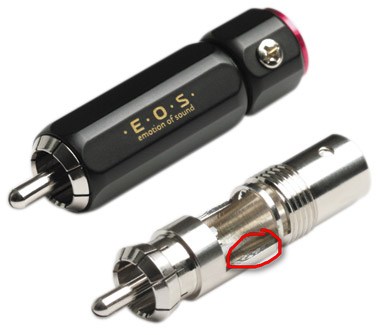

Ну и намучался.....
Перепаивал коннекторы на межблоки
http://www.piti.ru/images/product/supper_big/343.jpg
КТО ПОДСКАЖЕТ КАК ИХ ОБУЗДАТЬ?
не могу припаять минусовый провод к корпусу....

Видишь прорезик в корпусе разъема создающий тонкую полукруглую перемычку? Вот минус к ней.

не понял: к кому?:grust:

А чем поял ? Серебром + (?)

относительно других тюльпанов, еосовские паяются налегке. К ним паяльник прилипает
Какой припой юзаешь? Какой паяльник? Провод облудил?

припой с серебром
паяльник еще савецкий ЭПСН 40Вт. ГОСТированный. Еще есть паяло без опозновательных на 60 Вт.
провод облудил, конечно.Центральная жила так та точно - прилипает.
А вот с корпусом - ничего не получается..... ну совсем не держится.

припои с серебром требуют температуры, тут надо паяльной станцией
зы а флюс?

40Вт малавата будить,малавата.
Корпус его студит быстрее,чем он(паяльник) его(корпус) нагревает.
60Вт мне тож не очень...а вот 100-дык эт... тык и готово.

Не знаю, мне и 40Вт хватает. Правда я корпус сначала лужу, а потом к нему подпаиваю. Причем когда лужу, припой подсовываю между паяльником и корпусом, того флюса, что есть внутри припоя вполне хватает, что бы залудить.

Два дня назад паял себе такие конектора обычным припоем,
паяются без проблем.
Массу паял на ребро
,потом зачистил чтоб колпачек одевался.

то есть только на ребро?
А то я весь заапас словарный исчерпал...

Вот на фотке хорошо видно. Или на ребро или наполукружек после резьбы, он для этого и сделан.

Применение 100-Вт-ного паяльника в течении, буквально, нескольких минут лишило меня несколькочасовых мучений!
Хвала коллективному разуму!!!
