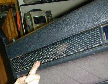

Понятно, сегодня сгоняю в Эпицентр за пв-3 заодно посмотрю на порошок вот в нэте фотку нарулил http://zvuk.org.ua/forum2/attachment...1&d=1269610805
стеклоткань+смола с графитом
