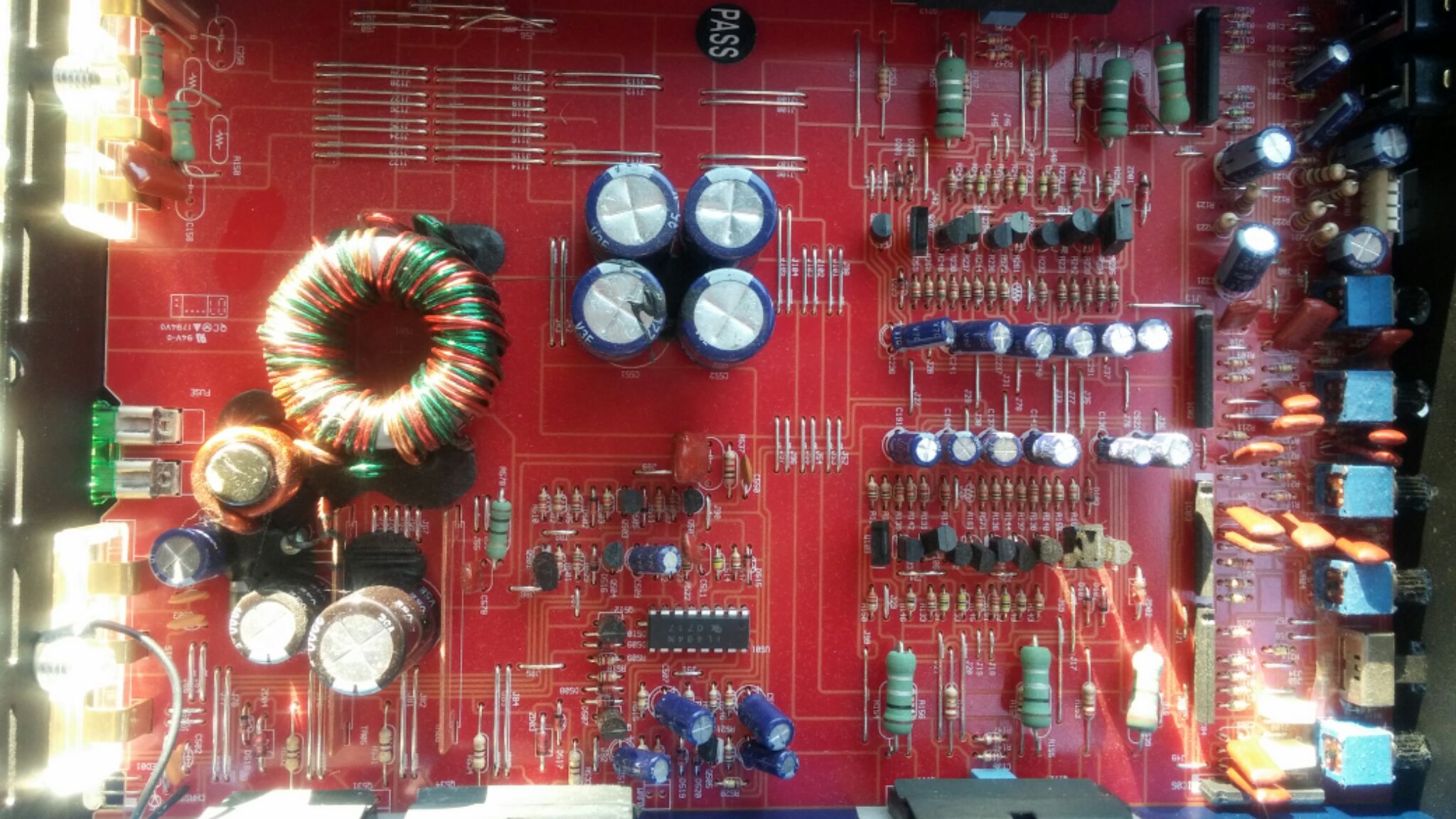

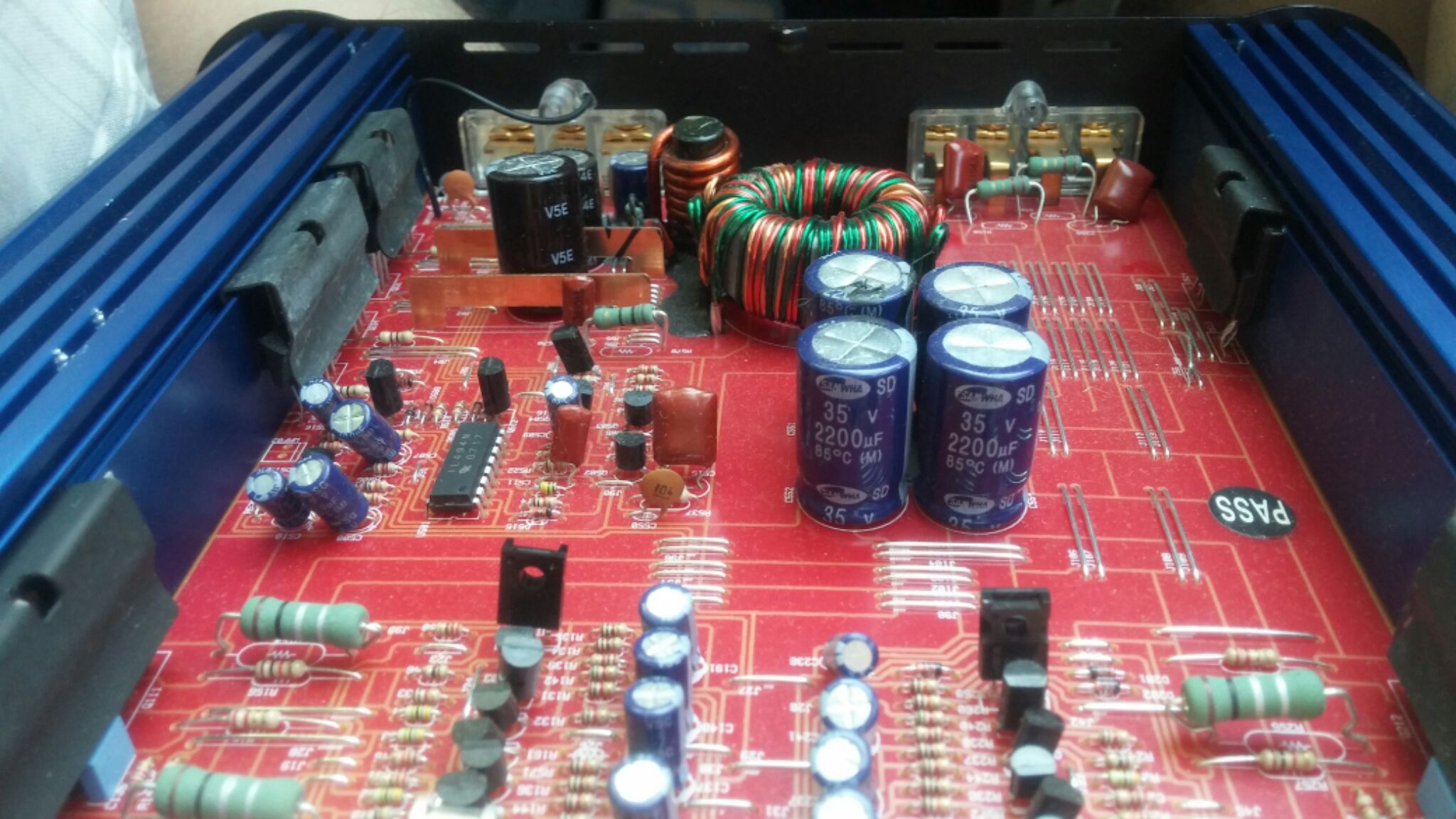

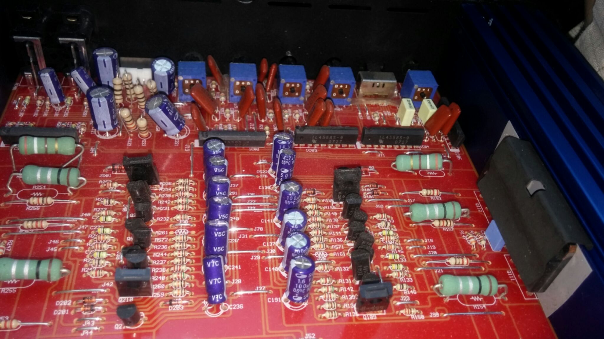

Достался мне когда-то за недорого этот усилитель.
Решил я его поставить на мидбас. А он не играет.
В том плане, что вроде как работает, но динамики захлебываются на той громкости, которую хочется.
Изучение отчётов по твику показало что в первую очередь наращивают ёмкость конденсаторов до преобразователя напряжения и после.
Тут два по 2200 на плечо после, и всего 1 до.
Все это я думаю нарастить, хз на сколько, посмотрю по цене и габаритам.
Так-же исправлю эти тоненькие проволочки, по которым идёт звук от транзисторов, к клеммам на выходе. Прокину пару квадратов южкабеля.
А вот что дальше - прошу совета опытных.
Ещё думаю шунтовать электролиты на плате пленочниками... Только какие важно? Все?
Ещё многие пишут про стабилизацию питания ОУ. Я бы пленочников допаял? Только куда? Вроде не много микросхем, похожих на ОУ. Гляну внимательное, может и придумаю куда.
По покупке компонентов. БлекГейты по 50$ с ибея я заказывать не буду. Вот есть у нас в Харькове два магазина. Радар и Космодром. Вот из того что там есть и буду выбирать. Если есть хороший интернет магазин, где выбор лучше - советуйте.
Спасибо за советы.

Ну кондеры в космодроме не бери а просто в контейнерах на араксе (новые ряды) так дешевле что то типа самва или капс кон по розмеру смотри.
А оу судя по плате в корпусе sip 8 редкость но поискать или переделать на dip 8 можно.
Старый 02.08.2015, 21:03   #3
fhntv_smart
Аватар для fhntv_smart
Регистрация: 10.02.2014
Сообщений: 49
По умолчанию Re: Твик бюджетного усилителя hyundai h-sa902
Что и на что менять? Если есть смысл менять, снаружи на мелкой плате дип8 запаяю.

на фото не видно что стоит

Это которые ic01 ic04?
Маркировка у него с одной стороны только и то я по не не нашёл ничего
IL 4558S-9 0727
Добавлено через 2 минуты
Во, гоню. Гуглятся на них даташиты аж бегом.
Я с телефона 2 дня пишу, не обижайтесь.
Даташиты почитал, ничего не понял, плохие они или очень плохие. Ну, хоть где плюс где минус теперь понятно.
Последний раз редактировалось fhntv_smart; 03.08.2015 в 07:10. Причина: Добавлено сообщение

такі ОП як 4558 часом ставлять і в доволі пристойних підсилювачах
я б зробив так:
1. заміна буферних ємностей у блоці живлення
2. заміна прохідних конденсаторів по тракту на металоплівку
3. за потреби, резулювання режиму роботи вихідного каскаду
буває так, що зовсім глибоко копати бюджетний підсилювач - нема резону, дорожче виходить, і часу треба, і прилади.. Хіба що якщо возитися в кайф

Да, почитал за ОУ, там все сложно, все должно быть согласованно между элементами схемы, туда не полезу.
1. Заказал пачку конденсаторов low ESR в интернет магазине. Те что стоят, обычно серии SD. Им скорее всего просто тока не хватало, вот оно и захлебывалось на басах.
2. Проходные конденасаторы?
А как их найти проще? Те что идут на IN+ IN- операционников?
А как с емкостью? В принципе, у меня есть мультиметр, который небольшую емкость может измерить. Выпаять и измерить хотя-бы один, и заказать такие-же?
Какая там обычно емкость?
Или это те два электролита которые на входе звука стоят? там 4.7 мкФд... не пойму что куда, но похоже сигнал через них идет.
Нет, там 47мкФд... не то наверно.
Те что возле ОУ-шек бьются по номеру как MKP-шки.
Последний раз редактировалось fhntv_smart; 03.08.2015 в 12:33.

В общем, добавил я по 5 шт 4700*35V Low ESR на плечо.
Ну, и на входе, 2200+1500 заменил на те-же 2 по 4700. Все это шунтировал 1 мкФд пленки, плюс снизу платы допаял пачку 0.1 мкФд пленки, на каждый из операционников, на входе ПН, и на выходе.
Все силовые тоненькие перемычки дублировал 2.5кв одесскабелем. От выхода ПН до транзюков, и от транзюков до выхода звука.
Не знаю, есть ли в этом смысл. Дело в том, что от транзюков до дорожек стоят резисторы... не знаю сколько, может 0.1 ОМ. тем что есть мультиметром не смог измерить разницу. Они возможно и задают внутреннее сопротивление усилителя.
Кстати, напряжение после ПН +- 29 вольт, так заявленные 90 ватт на канал в теории возможны.
Поставил на машину, послушал. Впечатления неоднозначные.
Вроде стало и лучше. Пропала "раздражающая середина".
Вроде стал звук лучше.
Но, все равно не идеал. Не знаю в чем проблема. Может быть, особенности инсталла. Может быть, надо мидбасы закрепить получше, что-бы от призвуков избавится. А может я много от них хочу... и их надо резать на 80 герц и ставить саб.
Или все-таки надо нормальный брендовый усилок. Или голову толковую.
