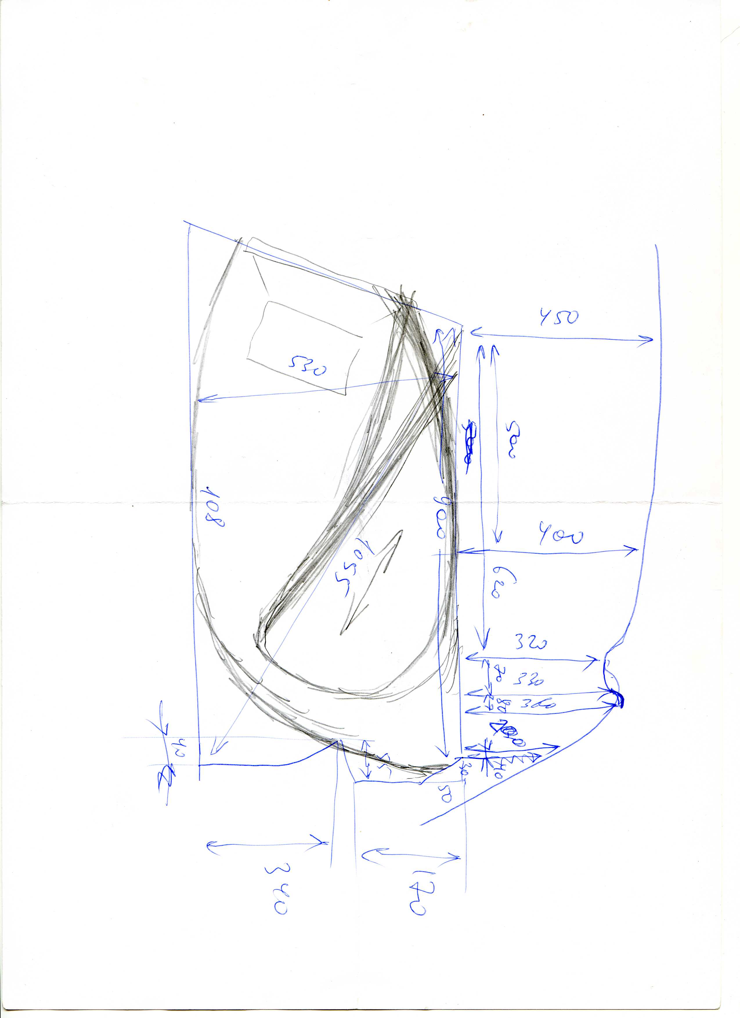

Первый короб делался для Рено Симбол.
Сначала был проект, с точностью до миллиметра
Потом шаблон (ящик должен "влезть" в багажник)
Настройка ящика осуществлялась движением эксповкладыша
Ящик выполнен в оформлении БП4. В народе получил два названия: "телевизор" за вид в багажнике, и "пушка" за вид изнутри салона

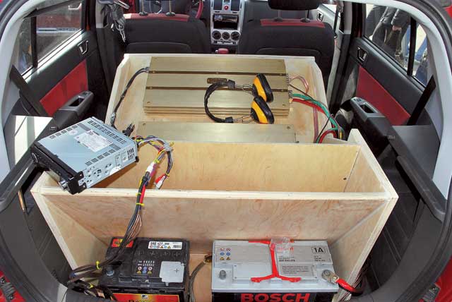

В 2007-м в новенький Гетц захотелось что-нибудь сотворить.
Используя опыт Рено, начал делать наброски, потом измерение габаритов салона, миллиметровка. Выбрана категория типа "без стен".
До начала изготовления экспопорта был сделан стартовый ящик с щелевым портом.
В него было прилеплено что было, но вышло неплохо для начала: 148+.
