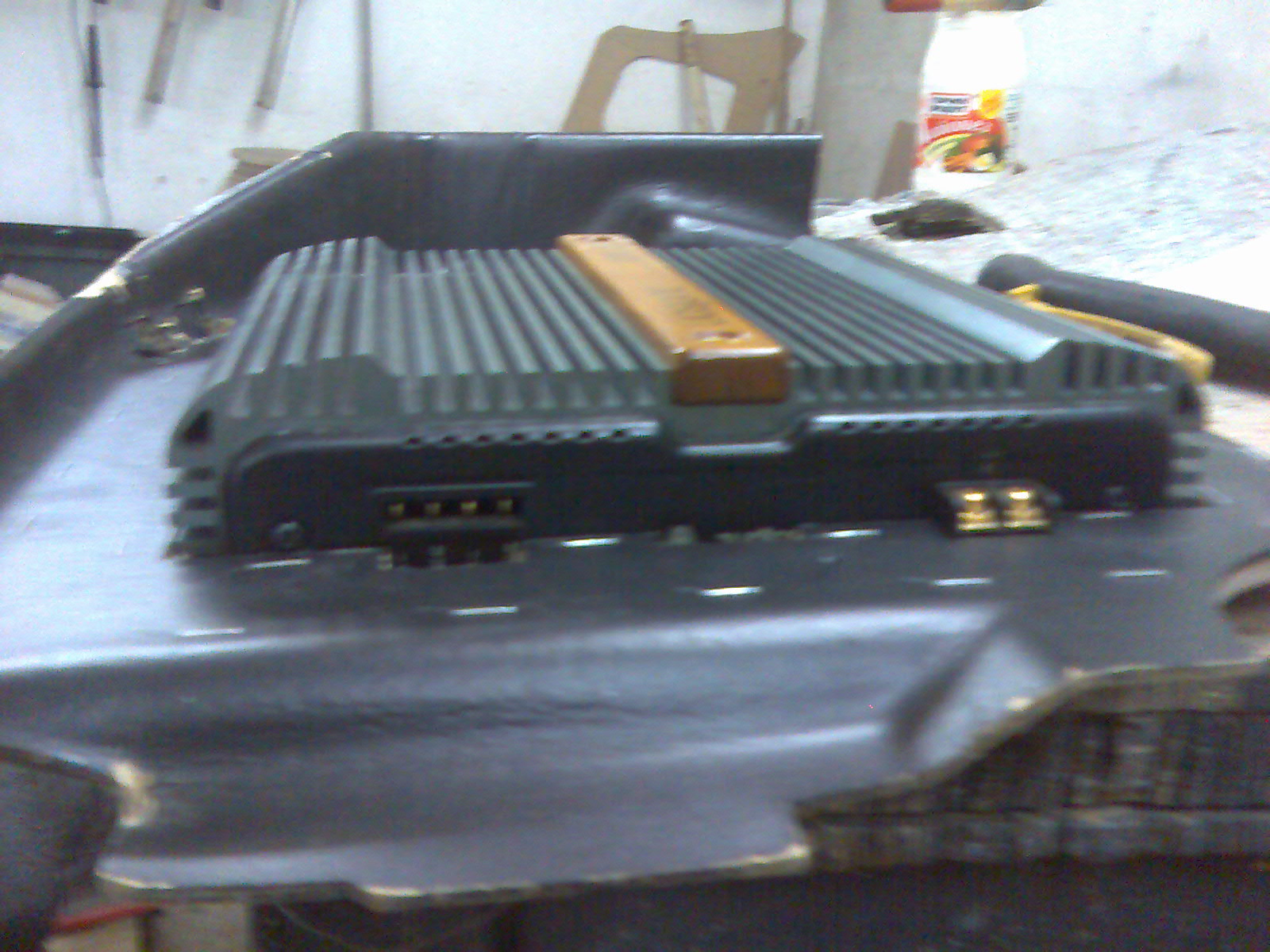

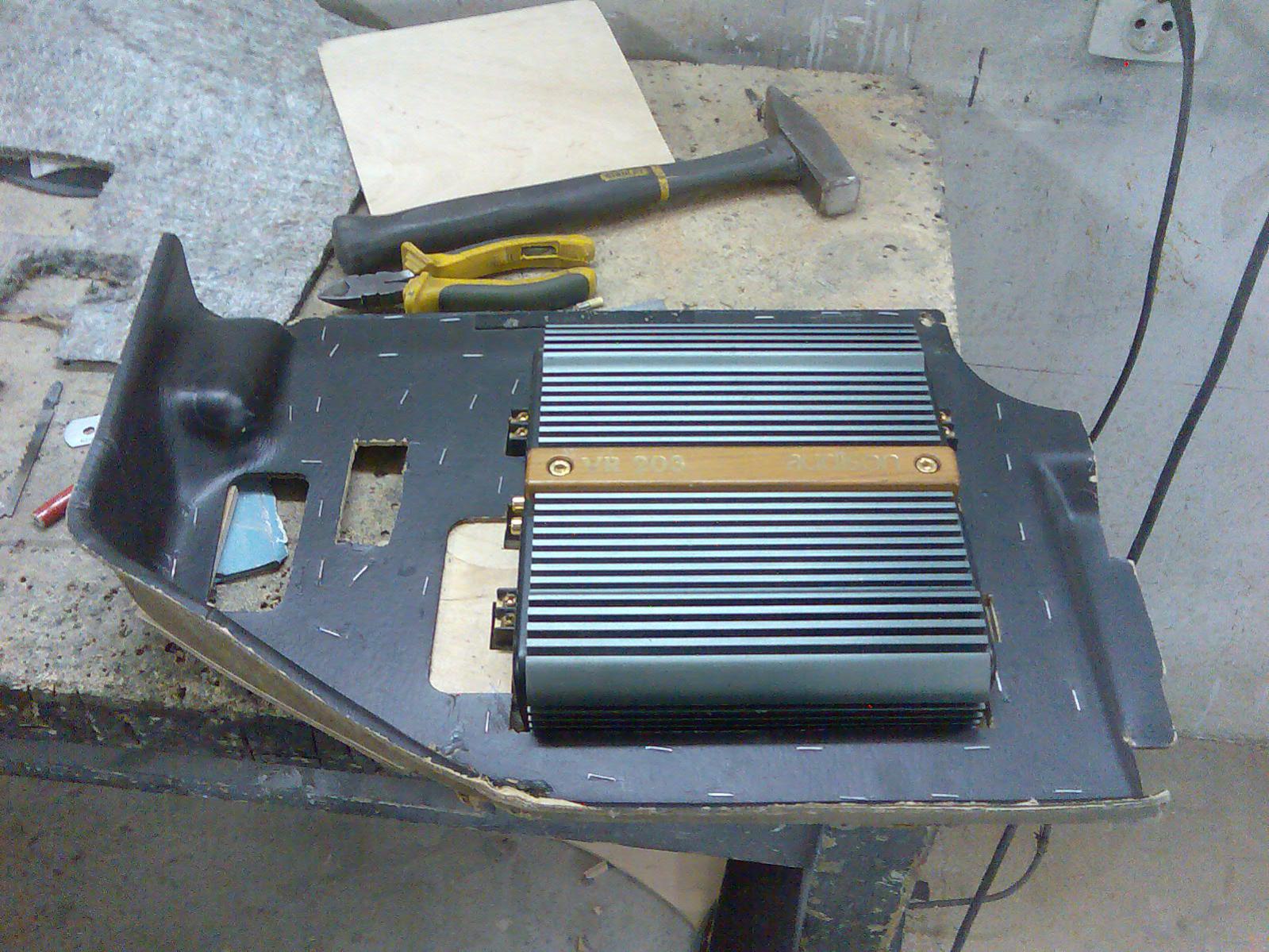

Всем привет. Вот - выношу на Ваш суд свою систему (с целью критики, советов), это уже вторая машина с музыкой, про первую писал ранее - джетта купе, но так случилось, что она больше стоит чем ездит, и дабы не скучать в ежедневном авто, решил тоже замутить инстал, но попроще.
Сслылка на парадновыходное авто http://autozvuk.org/forum2/showthread.php?t=26573
А теперь в двух словах про ВМW, ну, начнем с состава системы:
1. голова - древний пионер 9-ка, DEH-P9450MP, но двухполоску делит.
2. Усь на вч Audison vr203
3. Усь на мидбасы Zapco studio 150 (играет в 2 ома.)
4. Миды - Xelix p206 precision 4шт. в каждой двери по два.
5. Пиши DLS iridium
Сейчас подумываю об замене мидбасового усилителя (нужен уверенно играющий на 2 ома.). Думаю про аудисон вр 209 - не знаю справится ли... Ну и межблоки надо поменять на толковые, а то я поставил тол что было под руками, а толкового ничего не было.
При постройке боролись за короткий тракт, поэтому один усилитель под бардачком - на фото видно как он установлен в картонку под бардачком, которую предварительно усилили фанерой, его лицо смотрит на ноги, а жопа на бардачек.
Второй усилитель (мидбасовый), живет под рулем, там пришлость заколхозить конструкцию из дюралевых уголков.

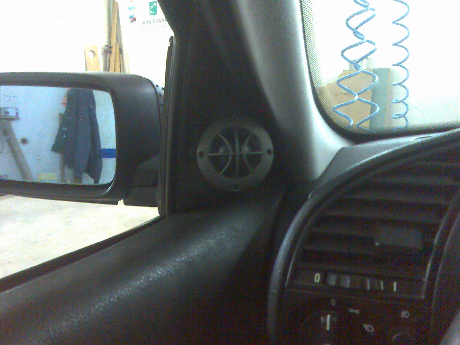

Что касается вч. излучателей - оба ориентированы на водителя.

Черновцы - БМВ - сдвоенный мидбас (странно что не счетверённый) - ассоциативный ряд дальше - это ..... школа Теплюка?
пс. ТС, а почему мидбасов 4 а пищалок только две? Вы не обижайтесь - это просто вопрос.

Нет, не Теплюка, хотя с ним знаком, и машину бмв 7-ку, с 4-мя мидами помню. Что касается моего инстала - раньше он (я про двери) стоял в такой же тройке, но куда фаршированей (связка р9-х + три синфони амплитюд, поканально на фронт из прецижина). Как оно звучало, мне очень нравилось, вот у меня в джетте 20 см. мидбас, он тоже не плох, но 16*2 мне нравится больше, и с ними, практически не нужен саб. Только вот скорострельности не получилось добится, либо усь, либо питание... - будем смотреть.
Ах да - ответ на вопрос - мида 4-е, так как хотелось обойтись без саба.
