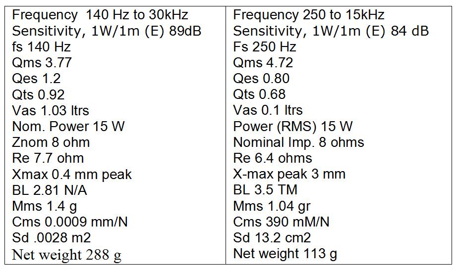

А давате упростим задачу и что бы было понятнее от чего отталкиваться при анализе, проведем сравнительную характеристику этих двух динов, опираясь на их параметры, какое звучание от них стоит ожидать и какие + и - у них будут при этом.
Рассматриваем их исключительно как СЧ звено в трехполоске. И какой дин предпочтительнее будет в данной задаче.
