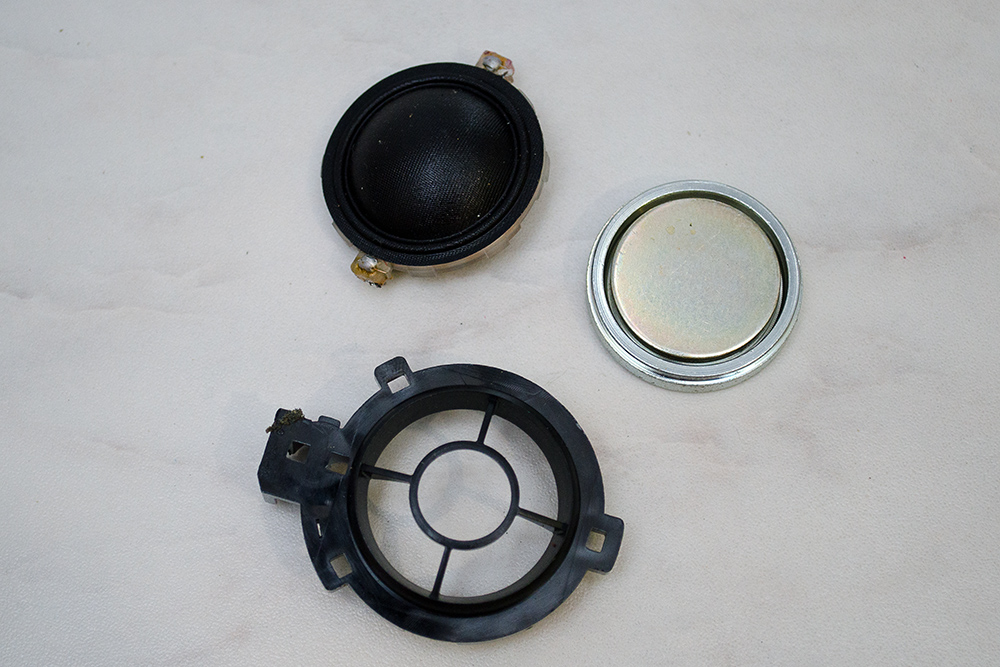

Послухався поради "бувалих" і почистив піщалки від ферромагнітної рідини... В понеділок прослушка
Детальніше, Володимире. Шо то таке, як чистити.
Для того щоб твітер витримував навантаження і швидко не згорів для охолдження катушки магнітний зазор заповнюють феромагнітною рідиною. Але вона досить в"язка, тому гальмує купол і пищалка не звучить з доброю детальністю і "воздухом". От я і позбувся тої рідини, головне теперр не перевантажити пищики щоб не згоріли
