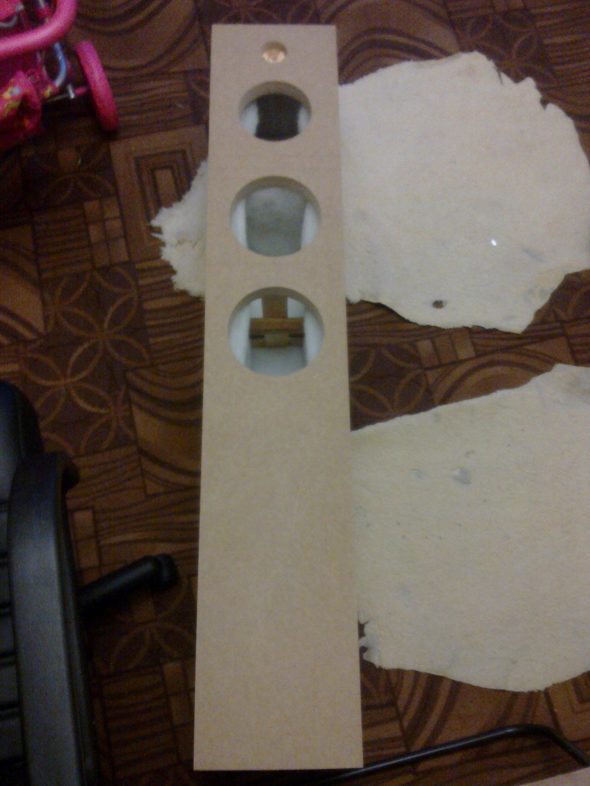

По умолчанию Re: Мой Принцип Парето
Сообщение от dmons Посмотреть сообщение
Почти в точности придерживаясь размеров АС из журнал, режем получившийся бутерброд.
Не знаю, как разделять картинки текстом. Так что извините. Получилось как-то так...

Цитата Далее
Внутри обклеил синтепоном и приклеил лицевую часть под грузом:

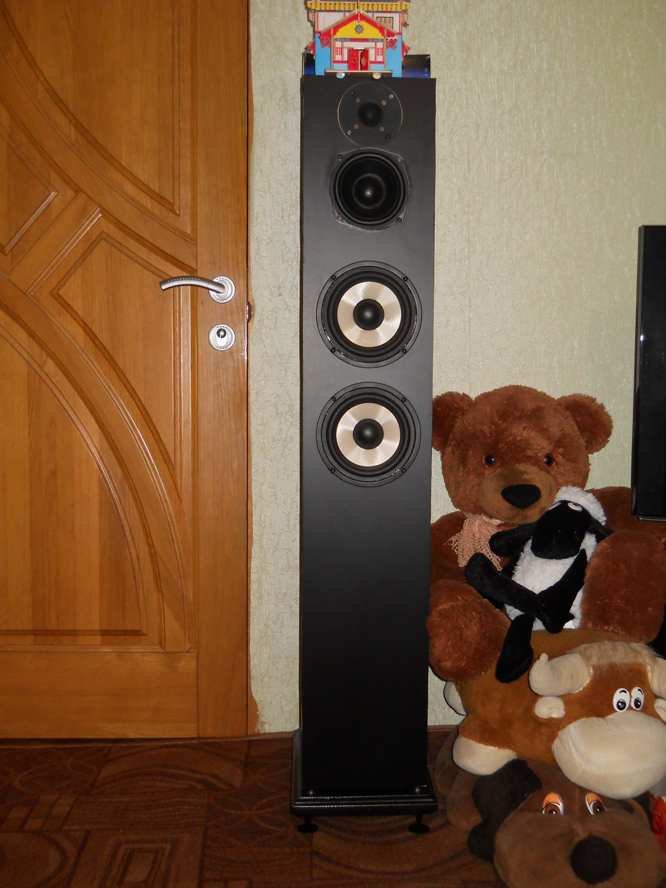

Цитата Что получилось:
Делал все это за неделю выходных на Новогодних праздниках 2013 г. в г. Кременчуг.
Отправил жену с дочкой на поезде в Харьков, т.к. они в машину не влазили из-за этих колонок (Размеры В-Гл-Ш: 1200*300*220)

Цитата После:
Обклеил черной матовой пленкой Orakal прикрутил динамики.
НЧ дины - от Microlab Solo 3 - через родной микролабовский кросс.
СЧ и ВЧ - McIntosh MSS470 - через родной макинтошевский кросс.
