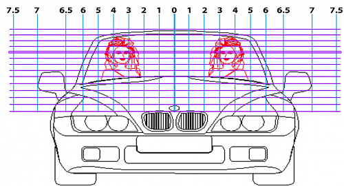

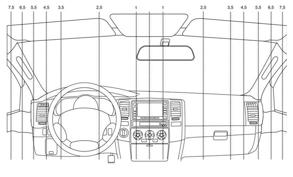

Обратите внимание на изменение градации оценок за ширину. Более подробно теперь расписана ширина от начала стойки и за пределы авто ...
НОВАЯ
СТАРАЯ
Более подробно расписано судейство "удовольствия от прослушивания" - об этом позже, в руководстве для судейства звука.

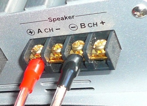

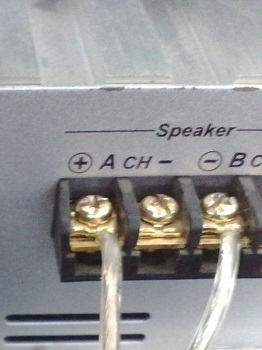

По умолчанию Правила ЕММА, сезон 2014. Вопросы/ответы.
В правилах часто встречается понятие "Black Boxes". Что это?
Так же, согласно правил, п. 4.2.3
Цитата Все точки подключения проводов аудио- или мультимедийной системы к разъемам должны быть защищены от короткого замыкания.
Цитата Защиты тре-буют все соединения, к которым можно прикоснуться пальцем
Вот я и задумался... На снимках один и тот же вариант зажима проводов, но разница только в "резиночках" и применении "вилок".
Есть ли разница для соревнований как оно "прикручено"?
Последний раз редактировалось neDinamovec; 09.04.2015 в 16:40.
Старый 09.04.2015, 16:56   #15
Возраст: 61
По умолчанию Re: ЕММА Украина, сезон 2015.
Сообщение от neDinamovec Посмотреть сообщение
Не забивай себе голову - тебе это не нужно.
Это - всякие "блоки" для камер, видео и прочих бонусов в Мультимедиа (ну и не только в Мультимедиа).
Это разные пункты, по которым легко можно не набрать максимум ...
4.2.2 Безопасность проводки ( 0 или 5 баллов).
4.2.3 Конечная заделка проводов. Защита контактов ( 0 или 5 баллов).
4.5.1 Мастерство исполнения. Проводка (от 0 до 10 баллов).
В "Любитель/Мастер 2 балла.
пс. Читай, читай внимательно, в Правилах.
Добавлено через 8 минут
Кстати, если я правильно понял, то и там и там вилочки. Просто потом на одном из фото ещё и резиночки. Как говорится - ДО и ПОСЛЕ ?
Последний раз редактировалось Директор Луны; 09.04.2015 в 17:05. Причина: Добавлено сообщение
