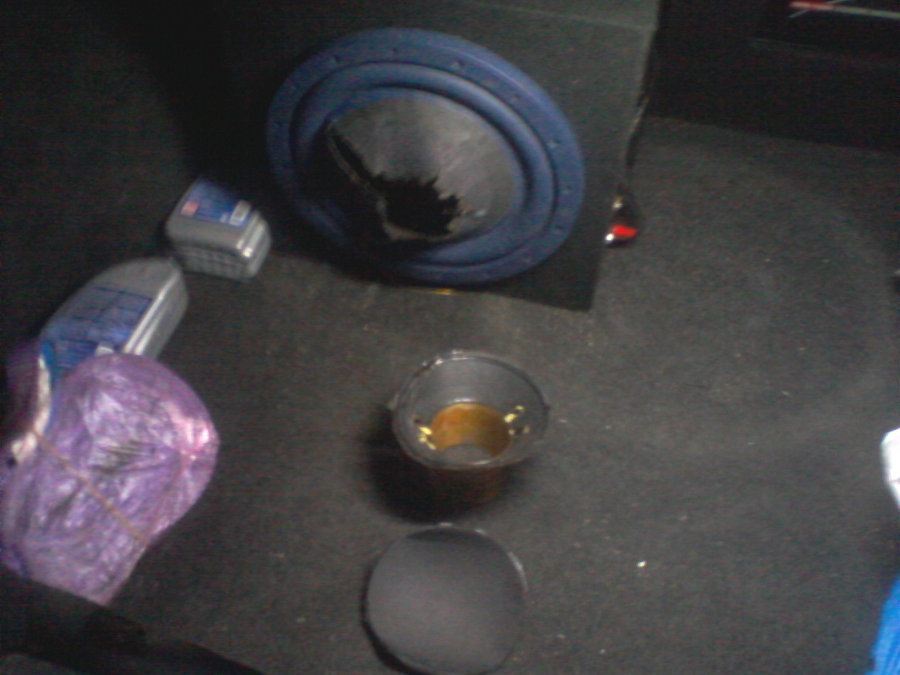

а что миды у меня рвались на фронте… чего ж на счёт саба то удивляться. случилась эта занимательная история вчера…
еду я значит никого не трогаю. слушаю музыку. было как раз настроение для дабстепа. радуюсь я басам моего мягко говоря не SPLного саба ( ну полкилло как ни как ёптиль)))) и тутттттттт каааааааааааааааааааак баааааааааааааааааахнет чего то сзади! по ощущения некислая петарда в багажнике))))) у меня аж сетки послетали с задней полки, там где были когдато динамики)))).
остановился… открыл багажник… нее… дыма почти не было, а вот диф у саба… вообщем вот фотки)))))
вердикт после вскрытия- задубевшая центрующая шайба с течением времени потеряла былую гибкость и собсна задубелаи лопнула, диф ею уже не сдерживаемый отправился в открытый космос, да и операция по ремонту саба прошлым хозяином, тоже с играла на руку. теперь я снова без саба… отдам в ремонт после соревок боевую пару POWERBASSов и буду копить на усяку, так же закидывать ишо одну протяжку КГ 35. новый виток в карьере)))))

Все равно что-то здесь не так.
Ну задубела, ну лопнула шайба.... а откуда тогда бабааааах?
Даже если катушка замкнула напополам, все равно так не вырвет катушку - она просто тихо сгорит... другой вопрос, если при ремонте плохо катушку приклеили..
Посмотри на всякий случай усилитель.

с катушкой всё норм , приклеена хорошо. лак в норме не паленый. а вот шайба в руках крошится почти. слушал канеЧнА громко очень. кстати саб вот он http://www.europe-audio.com/Product.asp?Product_ID=5627 подключен в 4 Ом., ЗЯ 28 Л. усь вот http://www.europe-audio.com/Product.asp?Product_ID=5621 мостом.
