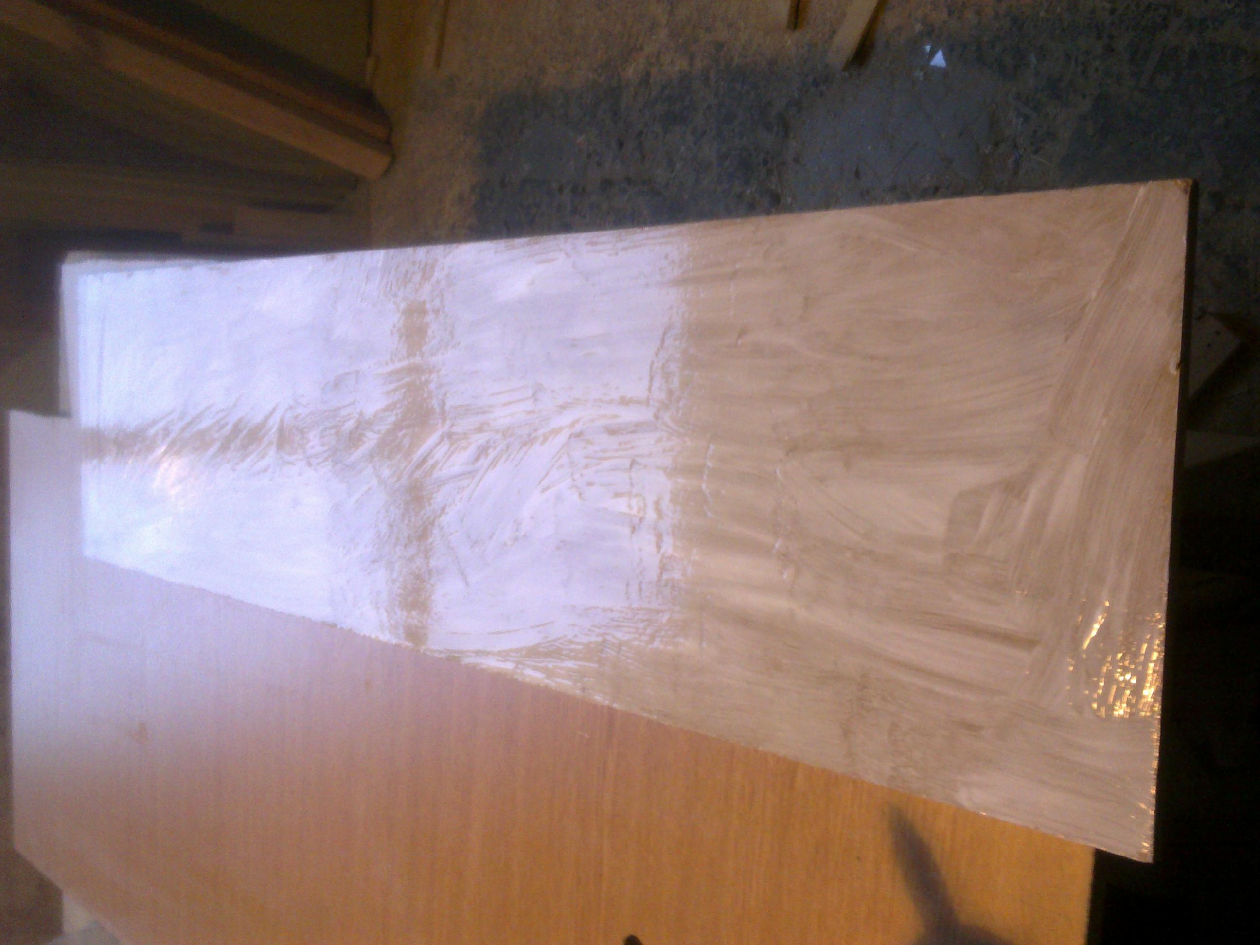

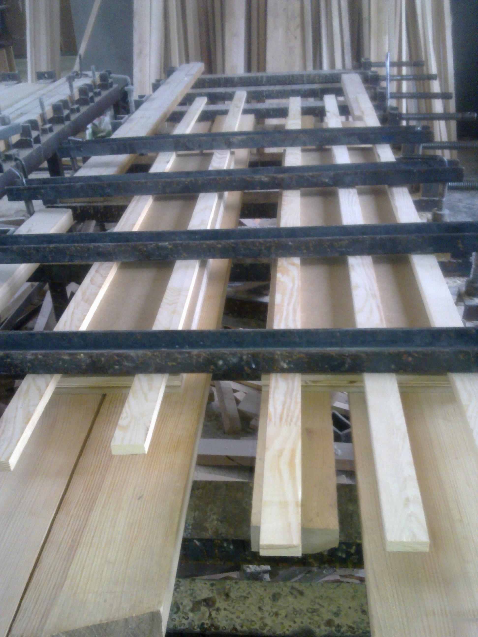

Нужно не просто вкручивать саморезы, а перед вкруткой - засверлить отверстие чуть меньше диаметром!
Клеил бутерброд МДФ 10мм-фанера12мм-МДФ 10мм качественным ПВА. После суток склеивания под прессом - ничем не разделишь бутерброд!
