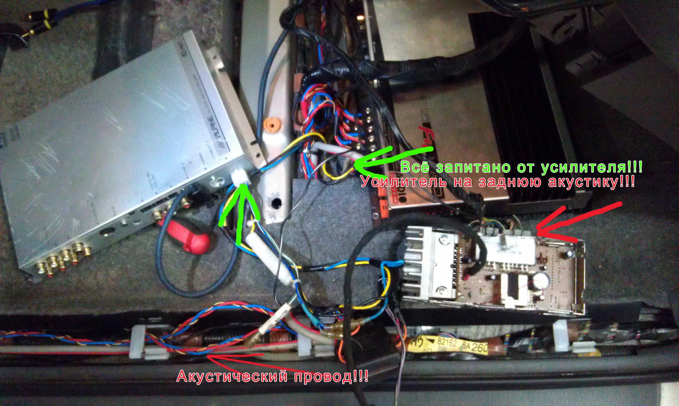

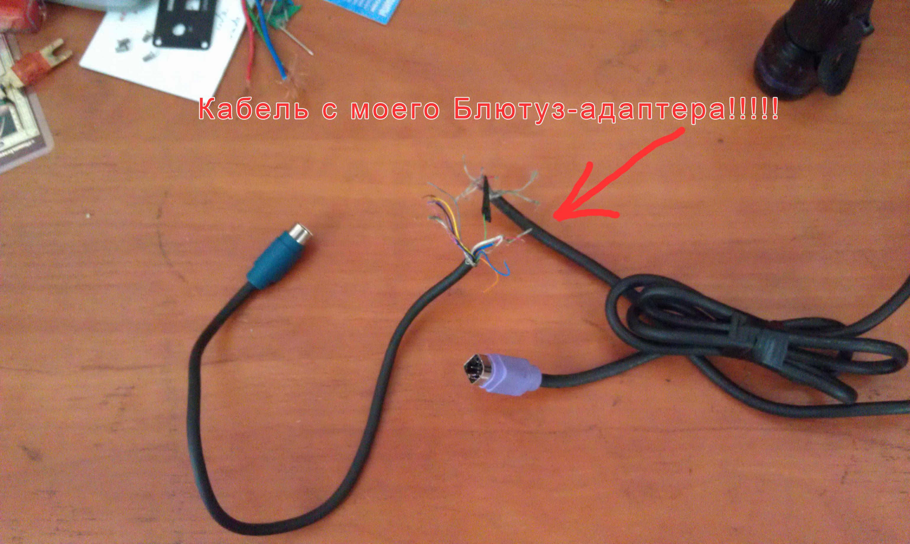

Добрый день уважаемые форумчане прошу Вас оценить материалы, качество установки аудиосистемы на мой автомобиль, методы и способы решения данной проблемы если что то не так во всем этом "болоте".....Задача по установке была следующая: Сделать полную шумоизоляцию авто (частично материал мой) и установить мою голову IVA-505, мои 2 усилителя audiosystem F380 и audiosystem F300 мой саб. в автомобиль prado 120. В процессе установки был докуплен процессор 701 (350 у.е) к этой системе. Который был сразу же, как и усилители, подвержен твуку после которого при переключении источника сигнала, при переключении между треками слышались какие то щелчки. (о которых я предупрежден небыл до твика компонентов) По истечении 1 месяца и 1 недели мой автомобиль вышел из под рук установщиков вот с таким набором компонентов. Про шумку, не говорю, так как туда ещё не лазил.Почему обратился к другим установщикам и собственно увидил все это - после установки не работал блютуз-адаптер, не работала флешка. Жаль фото кабеля флешки не сделал...Он в таком же состоянии как и кабель от блютуз адаптера. По причине нерабочего состояния блютуз-адаптера ответ был получен следующий - "Поискать инструкцию к голове, там написано что нужно сделать для того чтобы сделать ресет для коннекта моего телефона. (Блютуз адаптер был не новым, как и вся техника которую я просил поставить. Техника покупалась за месяц до установки на даном форуме, но претензий по её состоянию ни у меня ни у установщиков не возникло до установки) К прежним установщикам не захотел обращаться по банальной причине - фиг дозвонишься!!!! Трубку берут раз в 2-3 недели. Затраченная сумма на все это удовольствие определилась в 2000 у.е. Установщик : muztank

Прошу без иронии пожалуйста потому как тут "замешано" дальнейшее здоровье людей если полюбовно не решаться кое какие нюансы.

Сообщение от Leganza Посмотреть сообщение
я так понимаю это за шумку+инстал? без учёта компонентов?

Ах какие страсти разгорались в свое время,вижу...
Я как бы и не думал,что тут такое бурное обсуждение было...
Но в силу огромного количества д...ма лившегося здесь абсолютно не по теме ,имею право голоса,тем более что большинство фактов в реалии несколько не соответствуют действительности...
Итак:
-как всегда клиент усаживается перед стендом с домашкой,для определения его уровня восприятия и соответственно рассмотрения концепции предполагаемой системы.ТС вроде как абсолютно адекватно воспринимал все и сложилось впечатление,что человеку нужен достаточно аудиофильный подход...Рассмотренный изначально сотый альповский проц был категорично отрицаем мной,потому деятельностью клиента было запущено приобретение 701го проца с идеей его последующего твика,как и твика имеющихся усилителей.
Недоработкой,вижу,с моей стороны было рассмотрение 2х компонентного фронта,а не трешки...Просто не сложилось изначально понимание возможных финансовых вложений ТС.А учитывая,что буквально перед ним делалась система по принципу "аудиофилия домашнего формата в автомобиле за минимальные вложения",на этой волне было рассмотрена концепция и этого автомобиля...
Это передистория...
Теперь по сути выложенных фотографий:
1.шнурок на блютуз адаптер...Наверное я достаточно избалован применением в инсталле новых аппаратов,которые не требуют проверки или аппаратов.которые были твикнуты и соответственно проверены в процессе...В данном случае девайс ,приобретенный ТС в ему известном месте и упрек по поводу состояния проводов "яко бы порезанных мной и восстановленных вот таким варварским способом"...по меньшей мере некорректен...Включите простую человеческую логику:все концы акустических проводов облужены серебросодержащим припоем и усажены в термокембрик,а здесь налицо корявая смотка изолентой...Не посмотрел состояние провода под скруткой изолентой-да...Но делать так ,извините,не по мне...Второй момент:а нафига мне нужно было вообще резать этот провод,когда блок блютуза прекрасно в Прадо ложится справа под торпеду,где места более чем достаточно...Лично для меня-резать провода даже при демонтаже аппаратуры с авто-неприемлемо,в отличие ,похоже,от кого то...Так что не тыкайте мне это,как плоды моей работы-категорически НЕ МОЕ!!!
2.не топовый,но вполне себе достаточный межблок с приличным сечением центральной жилы и действительно медным проводником из достаточно старых /7летней давности/ запасов...Знающие,надеюсь поняли,что это не Автофан серии Эконом? . Разъемы напаяны Нойтрик,из тех,что дают сумасшедший обхват в гнезде.а соответственно и хороший контакт... Вопросы? Качество кабеля вполне достаточное для сабового звена. Ценник,если память не изменяет была заявлена в пределах 25-30 у.е. за 4м кабель.
3.Акустические провода...Что кого то не устраивает...Танцы с бубнами о том,что это:"Клоц или не Клоц?"... Ну дак сдайте на анализ состава меди для сравнительного анализа,что бы убедить или разубедить себя...Кто то ляпнул,ТС-поверил... Ему простительно-он человек,"не в теме".А лично мне Клоц в Джаз -клубе покупать выгодно,причем бухтами,потому как у меня там хороший дисконт..."Виола",кстати,даже по оптовой цене дороже выходит...А главное:я ставлю те провода.которые доказали в сравнительном анализе прослушки в домашней системе свою приоритетность. Так что-вам "шашечки или ехать"? Да,вот те самые параллельные "сопельки"-одно из моих "секретных оружий"...которые помогают этой связке /клотц+"сопельки" переигрывать начальные линейки Ван ден хула,дорогие АИВ/медь+серебро+латунь/,Кимбер PBG и его серебреній аналог от ДЛС самой старшей линейки/.Причем переигрывать провода ,которые стоят от 15 у.е. за метр и выше...ТС они "доставались по 6 у.е. за метр с максимальной минимализацией возможной длины проводов.При этом никто не сфотографировал,что концы действительно облужены /серебросодержащим припоем WBT/ и усажены в термокембрики...Твиттера,если помнится были припаяны.На мидбасах припаяны непосредственно на фишку разъема,который вставляется ,что было сделано для удобства и ремонтопригодности.
4.Межблоки...Да все собственно к вышеизложенному пункту.Кое кому.я действительно демонстрировал возможности этих межблоков с системе на несколько порядков выше по уровню,чем у ТС.Они влегкую переиграли несколькосот долларовые при правильном сочетании Клотца и "соплей"..."Берлин" от Диетца переигрывают вообще на пару порядков,кстати... /Нужно было обмотать фторопластовой пленкой,усадить в змеиную кожу и втулить в 3 раза дороже-тогда наверное было бы душе владельца спокойнее /
5.Усилитель на заднюю акустику...Ну как бы не аудиофильный подход вообще,но ТС очень захотел...Страдая аудиофилизмом в полный рост при создании зоны звучания водителю...задние динамики...нонесенс,по идее,но аргументировано:вдруг иногда задним пассажирам...Т.е. подзвучка второстепеной задней зоны...Мощность нужна,при оставшихся штатных динамиках с чувствительостью под 89-90 дб/м ?Да нет вообще то...Использовался усилитель от Круизера 2000г максимальной комплектации,где усилитель был трехблочным.Это один из блоков.Был 4х канальный,сокращен до 2х канального.Во-первых не нужно искать дополнительного места для установки гораздо более габаритного усилителя с большей,но не требующейся, мощностью.Во-вторых минимализация длины проводов,межблочных,силовых и акустических.Усилитель на МС Тошиба /из достаточно играющих,кстати/.Реальная мощность на 12в питании порядка 2х15 ВТ.Сечение провода на силовую проводку 2,5 мм кв.Длина провода порядка 10-15 см... Ну...пообсуждайте... А вот тот провод со скруткой.который так активно выпячен-это вообще то "ремоут",с током потребления...правильно-около 10-15 мА...На фото четко видно,подключение этого усилителя через фильтр к желто-синим проводам.Запитан от клеммы усилителя фронтальной акустики,на который приходит ПВ-3 16мм кв... Кому там чего мало? Или это так "разбирающиеся инсталляторы" себе надумали? Клиенту начесали,конечно,вижу-в полный рост...
6.Обсуждающийся использованный мидбас...С того же круизера 2000г максимальной комплектации...Динамик.который при заказе через сервис стоит никак не 50гр...и сделан не в Китае,как большинство брендов,а в Мексике.И главное-имея добротность конкретно на дверь! еще обладает прекрасно проработанной серединой с полноценным быстрым басовым импульсом...А учитывая еще и площадь диффузора-вообще вкусно...Ну как какой 16см динамик такой бас в этой двери отыграет,да еще без потери информации на СЧ диапазоне... Но и здесь-понты,важнее результата должны быть...
Вроде все основные моменты перечислил?
