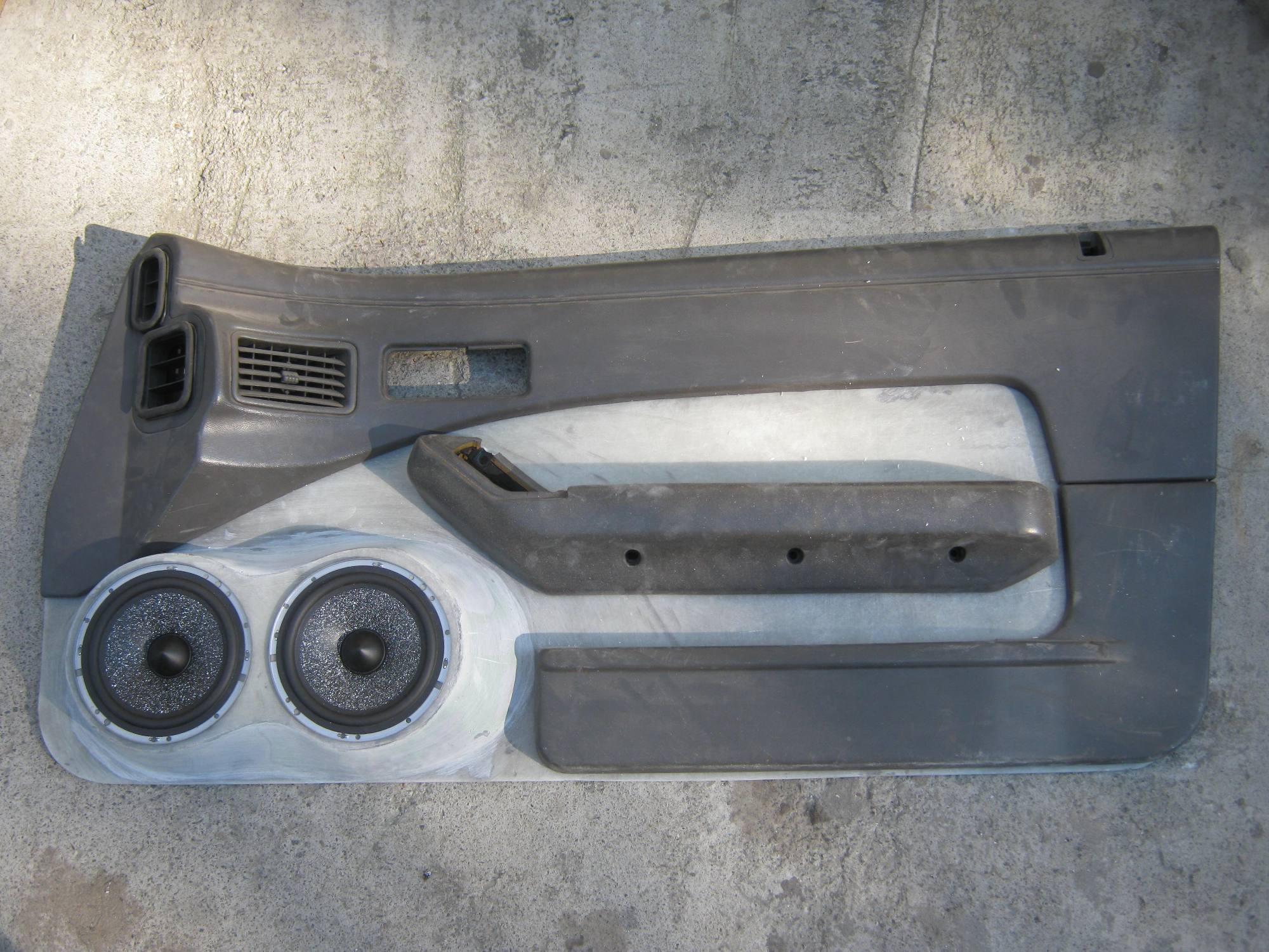

Друг загнал машинку на установочку бюджетного звука, сугубо для себя.
Состояние салона в машине можно назвать - отсутствует.
Процесс таков:
1) полная обезшумка авто
2) установка звука ( громко и красиво )
3) перетяжка салона
ну и привести машинку по интерьеру в порядок.
Вообщем надо сделать хорошо.
Карты были сделаны с ДВП, переделали - 8 слоем 600 стекломата, максимально выкатаного на стекле. Сделан обширный выход в подиумах.

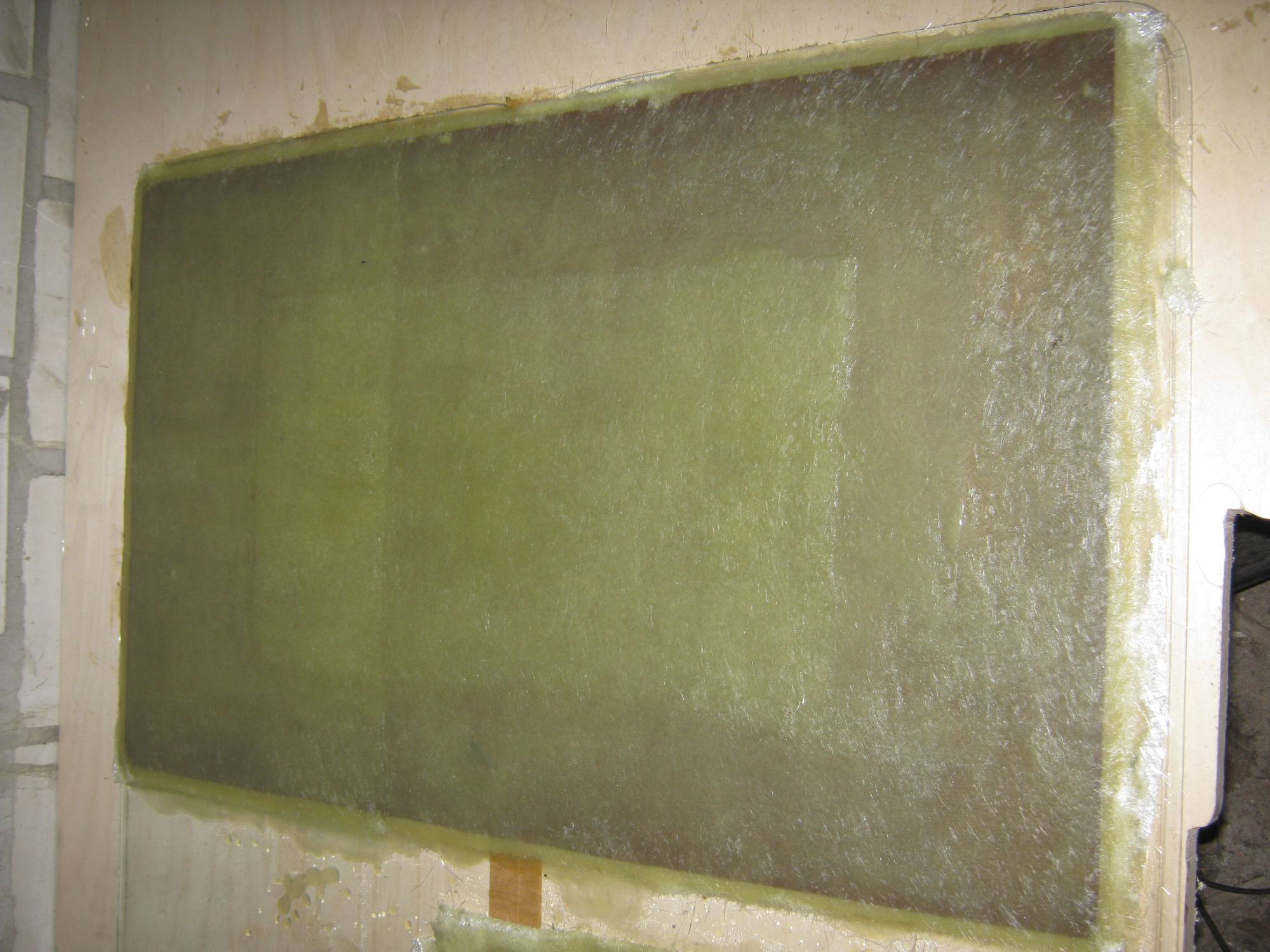

Фотки!
Изготовления базовой площадки для двойного пола.
Состав: ДВП, пропитанное полиефирой смолой и укреплено 5мм слоем стекловолокна, в прокладке поочередно стекломатом, выкатанного на жесткой поверхности.
