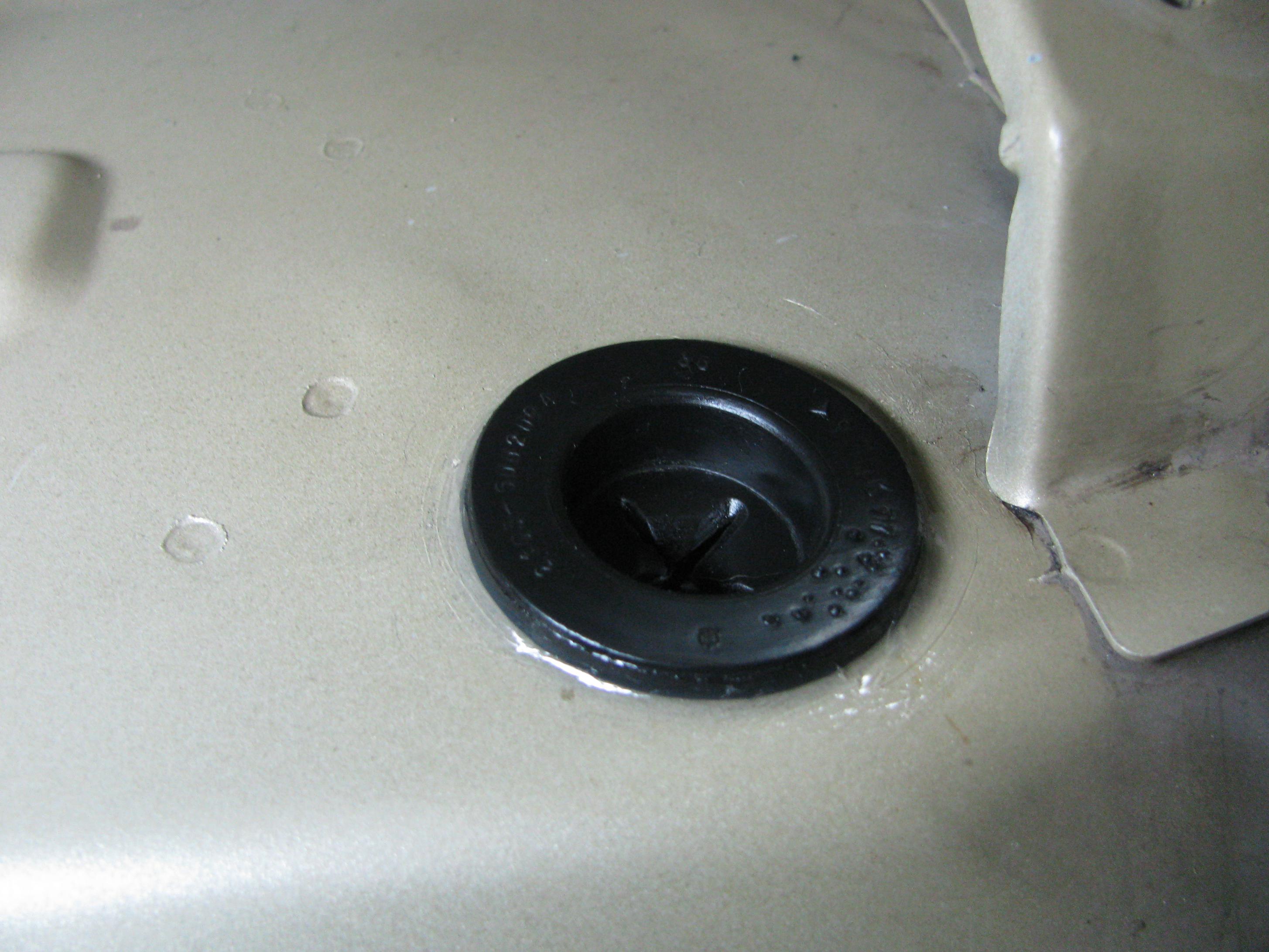

Вариант 1:
ID:	16569   Нажмите на изображение для увеличения
